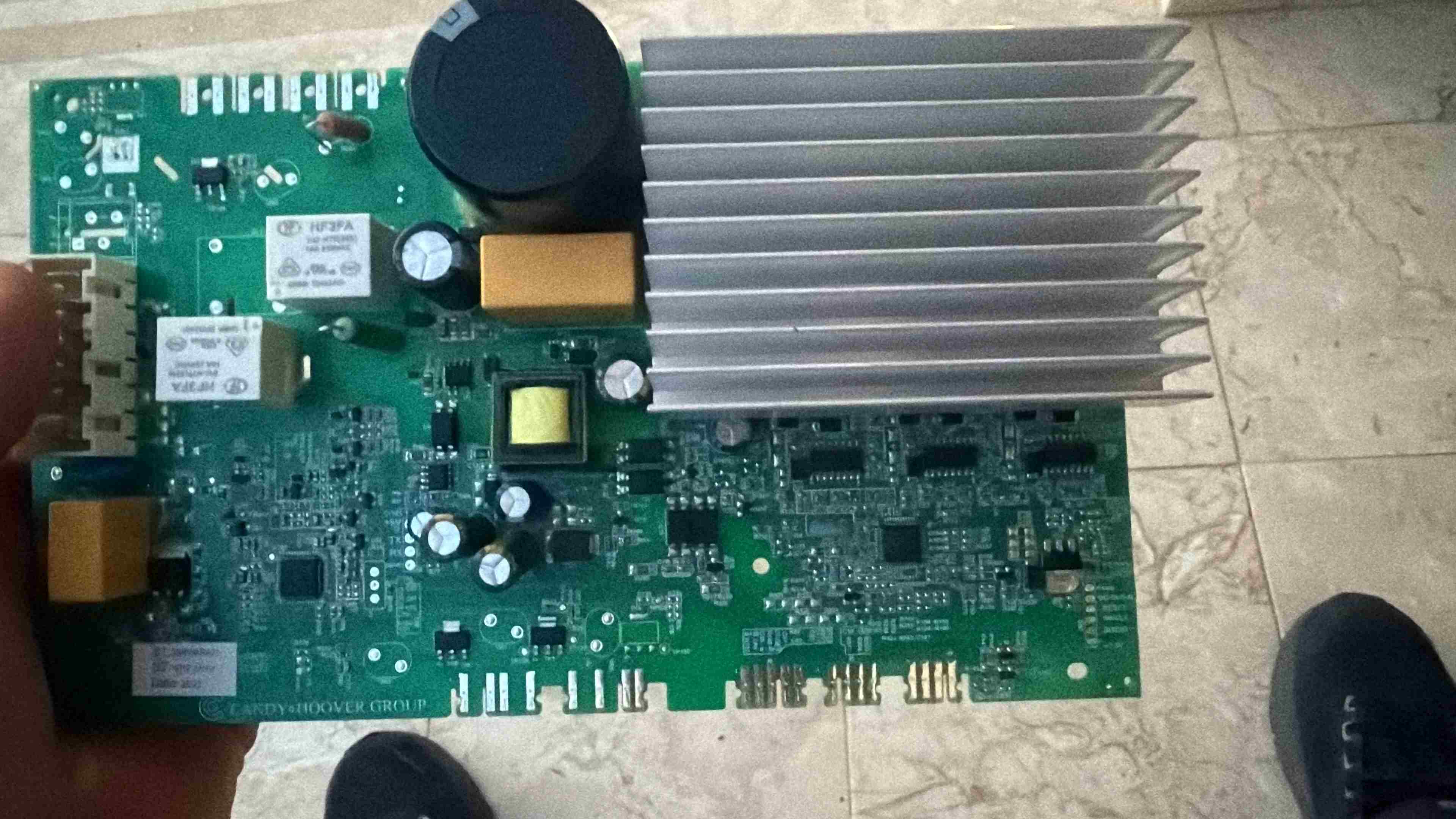

  1. Nell'ultima ora
  2. logg
    Lavatrice candy eprom
    Salve ragazzi ho comprato una scheda nuova dovrei sostituire però della vecchia scheda e metterla sulla nuova perche quella nuova ne l’hanno inviata vertigine qualcuno mi può dire quale il chip
  3. michy1990
    Salvavita che scatta dopo aver tolto cavo Hdmi
    Non si capisce il giro che fa la terra, ragion per cui l'elettricista l'ha derivata da una presa. Ora risulta collegate le prese con l'impianto di Terra,ma risulta una tensione anomala di 12 v sui poli centrali della schucko. Potrebbe essere dovuto a delle dispersioni nel mio impianto, oppure a degli alimentatori switching?
  4. Ho diversi manuali e non so a quale tu ti riferisca. comunque sia le connessioni, se si usa EXAcontrol basta collegare i due cavi dell'EXA all'entrata BUS della scheda. Manetnendo il contatto T ambiente ponticellato su chiuso. Altro non ho visto
  5. Oggi
  6. Massimo scusa, partire con lo smontare la scheda e portarla a far vedere mi sembra eccessivo, se prima non si è capito se i collegamenti sono stati fatti bene o male. Cosa vuol dire quel “no” che hai scritto? No perché non l’hai collegato? E se è quello che alimenta lo split perché non è collegato?
  7. Condizionatore Panasonic dual split con un motore . Fatto tutto ma non mi parte lo Split interno non sente il telecomando non fa nulla non Capisco allego immagini dei collegamenti . Ho smontato la scheda al banco in un centro che ripara scheda la collegata con il telecomando E il ricettore dove ci sono le spie si sono accese le spie . Lui mi ha detto che non ho eseguito correttamente i contattati .
  8. Di nulla, figurati. @Domenico Maschio ho guardato anche adesso il link e mi dà ancora disponibile. Ma come è possibile? Tu lo vedi ancora come NON disponibile?
  9. Vi ringrazio tantissimo per la vostra disponibilità
  10. Hai il manuale tecnico? Se si devi configurare come da pagina 26.
  11. Beh siamo li come costo e come prestazioni di entrambi i sistemi..per quanto riguarda i moderni contatori si può in genere selezionare cosa devono conteggiare se trifase pura, se trifase con neutro, se è un carico equilibrato o meno quindi vanno bene un po' per tutto, ne esistono anche certificati MID che vanno bene anche su carichi monofase distribuiti sulle tre fasi più neutro con letture precise
  12. reka
    Robot chiede di pulire cassetto
    ma tu lo hai fatto e nonostante quello dopo 2 minuti riesce il messaggio? io ho un samsung e fa tutto col software, ha pochissimi sensori. in pratica anche se gli pulisco il filtro dopo un po mi chiede di pulirlo, ma è tutto deciso dal tempo di funzionamento. magari quello è più sofisticato ma non credo. prova con un reset se c'è modo di farlo
  13. Ho necessità di remotizzare una caldaia ENERGAS Brigit 24 (dentro sembra una saunier duval) controllata da una centralina modulante Saunier Duval Exacontrol E 7 C che colloquia con BUS proprietario. Dopo le ricerche mi è sembrato che non è possibile installare e non esiste dispositivo che possa sotituire l'EXAControl modulante con modello wifi su questa caldaia. Ho risolto il problema del comando da remoto con uno shelly ed un rele passo passo che intenderei usare per tenere chiuso il contatto T ambiente, condizione essenziale richiesta dal manuale installazione per il corretto funzionamento della caldaia. Ora il dubbio che ho è quello della correttezza di questo mio intervento. In sostanza mi chiedo se questo tipo di "spegnimento" forzato attraverso l'apertura del contatto T ambiente interferisca negativamente su controllo dell'EXAcontrol e quindi della caldaia. Al momento non ho ancora potuto provare fisicamente ne tanto meno verificare se la scheda abbia qualche porta disponibile. Grazie PS: per correttezza ho unthread aperto anche su altro forum ma forse qui è più specifico.
  14. Dumah Brazorf
    Robot chiede di pulire cassetto
    magari il robot capisce che il cestello è pieno dalla riduzione nella pressione di risucchio? ci sarà un filtro/prefiltro da pulire/sostituire ogni tot.
  15. mc1988
    Colore fili
    Ecco, qui sollevo un'obiezione. L'arancio si usa per i "circuiti esclusi" ovvero in tensione dopo il sezionamento. A scanso di equivoci io utilizzerei l'arancio solo per quest'uso, mentre per gli usi comuni adopererei un diverso colore.
  16. Simone Baldini
    Robot chiede di pulire cassetto
    Se dice che il cassetto è pieno, guarda il sensore che rileva che è pieno. Si sarà sporcato o guastato.
  17. Simone Baldini
    Attraverso camera tubi metano
    La posa della tubazione gas deve rispettare la 7129 li trovi tutti i divieti. Nei locali non serviti è preferibile non passare se non con accorgimenti tipo tubazione senza giunte (quindi saldata) e alle volte controtubata. Per quanto mi riguarda in locali non serviti io non faccio mai passare con tubazioni del gas. Quindi se la caldaia è in cucina passi in cucina entrando da fuori. Poi la stessa norma prevede che in prossimità dell'abitazione esternamente sia intercettabile. Secondo me devi contattare un idraulico e fargli vedere il tutto per capire con lui come modificarlo, dato che poi sarà lui a rilasciarti la conformità.
  18. ecate
    Robot chiede di pulire cassetto
    Salve questo robot dopo che e' andato per poco 1-2 minuti si ferma e chiede se si preme pulsante per ripartire di ripulire cassetto , o spazzole, non si capisce bene l'inglese, dopo aver eseguito pulizia riparte ma si ferma di nuovo e cosi continuamente.Ho provato a alzarlo da terra e anche con questa strategia riparte ugualmente.naturalmente il cassetto e' pulito e anche la batteria e' carica.Cosa potrebbe essere?Robot senza marca.
  19. ocram.59
    Colore fili
    Da questo punto di vista la pensiamo alla stessa maniera, io uso una tabella colori smile alla sua con il marrone fase anzché il nero ma cambia poco, certi legislatori si inventano norme che hanno poco a che fare con la sicurezza ma rendono il lavoro più complicato, con gli impianti di oggi avere a disposizione più colori è molto utille, se poi un elettricista non riesce a capire che due rossi o due bianchi collegati ai lati di un deviatore sono due ritorni deve cambiare mestiere, il problema però viene con le dichiarazioni di conformità, se uso il bianco o il rosso come ritorno per deviazioni o pulsanti posso rilasciare la dichierazione di conformità che l'impianto è a norma?
  20. Simone Baldini
    Rilevatore gas metano
    Per funzionare funzionano, durata del sensore non ne ho idea, ma solitamente è buona norma sostituirli ogni 5 anni. Nell'attuale sito vedo che viene indicato (Tensione e Corrente: 11-13 V CC, 500 mA) però non saprei se sia presente sul nuovo una uscita per collegarci un'eletrovalvola. Io li ho sempre collegati wifi e poi con uno shelly1 ci comando quello che voglio.
  21. Riccardo Ottaviucci
    Ciao , sono un nuovo utente 😁
    ribenvenuto!
  22. Per aprire quel motore devi mangiare con un trapano i rivetti e poi, se la riparazione va a buon fine, sostituirli con dei perni filettati sulla punta e dadini autobloccanti. Il motore potresti cercarlo da qualcuno che ripara lavatrici, anche usato, senza spendere quelle cifre che effettivamente mi sembrano proibitive.
  23. 3kek1
    TV Samsung curvo, retro illuminazione non va.
    Sono le strisce ancora secondo me, non sono buone. O al limite hanno qualche connessione malandrina
  24. anche secondo me uno shelly 3EM-63 forse è più adatto ed economico
  25. Stefano Dalmo
    Perdita acqua interna SMG ST324L
    Se riesci a vedere il rubinetto su cui è collegato il tubo , si vede se c’è la valvola o no .🤷‍♂️
  26. acquaman
    raddrizzare tubo in polietilene
    Puoi anche usare acqua calda 60° la fai passare dentro il tubo quando il calore lo ammorbidisce lo appoggi ad una superficie piana tenendolo dritto con dei pesi e aspetti che si raffredda.
  27. tribal123
    Perdita acqua interna SMG ST324L
    Per vedere esattamente cosa monta dovrei smontare una parte (Penso inferiore) e vorrei farlo solo una volta quando sono pronto alla sostituzione.... effettivamente alcuni tubi di carico sono comprensivi di elettrovalvola, tutto sta a capire se la mia lavastoviglie in particolare è tra quelle che lo montano compreso nel tubo o è a parte. Ma per capire, se fosse compresa nel tuo o sarebbe in quello scatolotto ?
  1. Carica più attività
