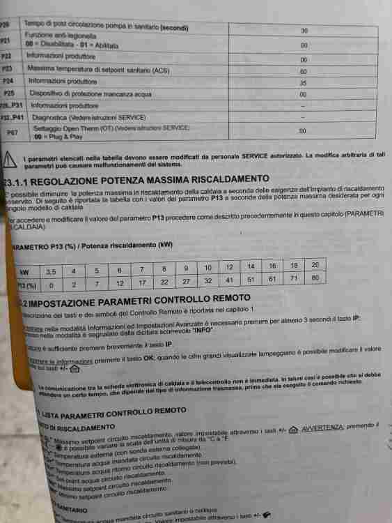

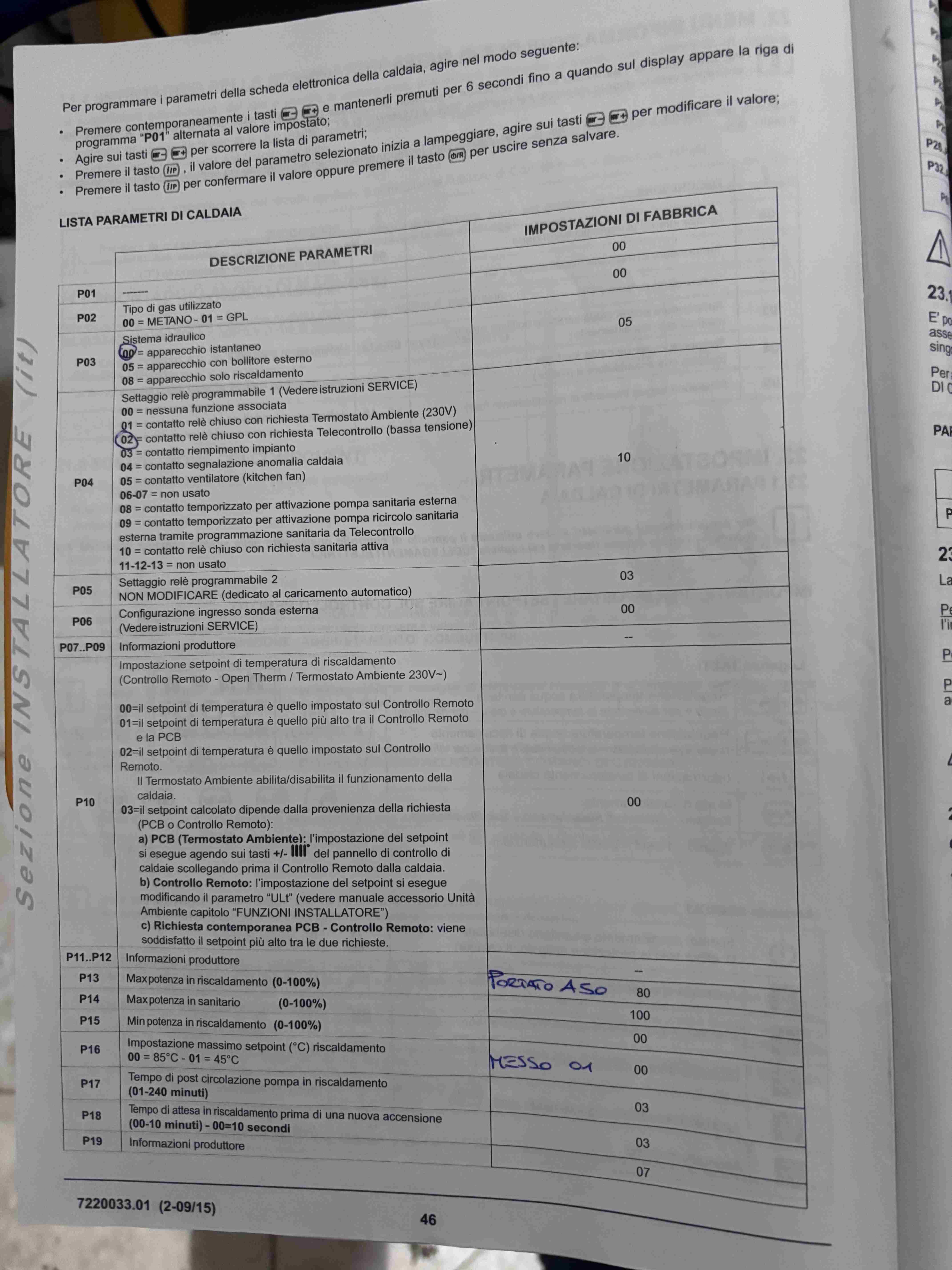

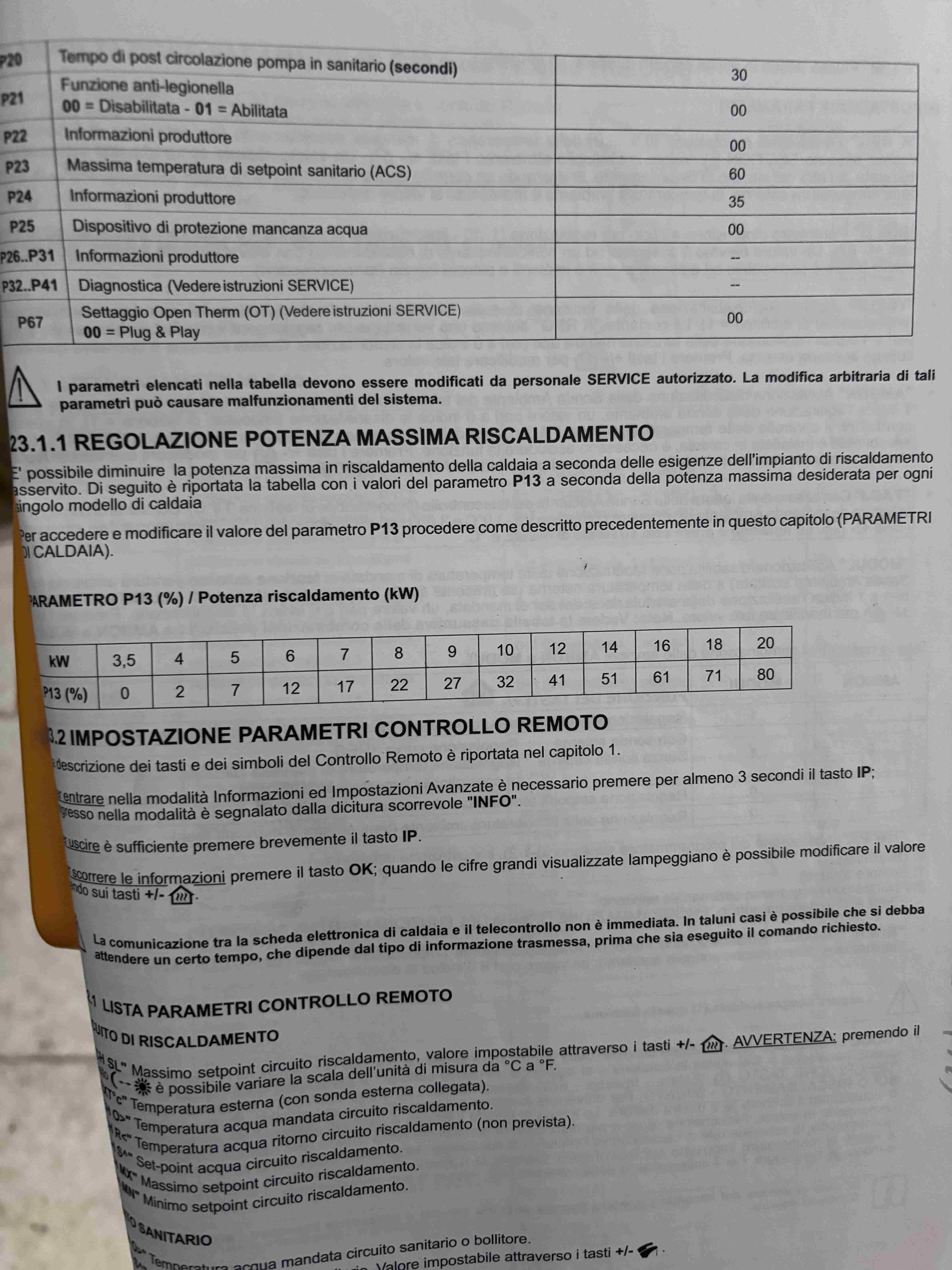

SECON 12SWR1.5D15-M
arkos19 ha risposto a arkos19 alla discussione in Componenti elettronici ed equivalenze
Grazie Livio, avevo già visto quel link, ma non dice miente, a sembra più un convertitore DC DC -
Come utilizzare tutti i 6,5 kw disponibili del contatore
click0 ha risposto a frog12 alla discussione in Progettazione impianti elettrici civili e terziario
ci mancherebbe indentifichi il carico e con quello parti a dimensionare a ritroso l'impianto -
Ring su Urmet 1204/D001 perche non è possibile?
silviolatina ha risposto a silviolatina alla discussione in Citofoni, videocitofoni e intercomunicanti
Come utilizzare tutti i 6,5 kw disponibili del contatore
Maurizio Colombi ha risposto a frog12 alla discussione in Progettazione impianti elettrici civili e terziario
Certamente! Convinto tu🤷. -
Telecomando madeforyou Simply 2:1
Matteo__30 ha risposto a Matteo__30 alla discussione in Telecomandi
ah ok grazie -
Come utilizzare tutti i 6,5 kw disponibili del contatore
click0 ha risposto a frog12 alla discussione in Progettazione impianti elettrici civili e terziario
sugli assorbimenti interni... -
Come utilizzare tutti i 6,5 kw disponibili del contatore
Maurizio Colombi ha risposto a frog12 alla discussione in Progettazione impianti elettrici civili e terziario
Su cosa si basa il progettista per progettare l'impianto? -
EmmeGi66 ha aderito alla comunità
Cambio citofono elvox
Filippo Costenaro ha risposto a Filippo Costenaro alla discussione in Citofoni, videocitofoni e intercomunicanti
Grazie ROBY 73 dei consigli. Ho fatto i collegamenti come mi hai detto e ho sostituito l'alimentatore m838 (che ho trovato su Amazon, usato) e adesso funziona tutto. Finalmente ho fonia e funziona anche l'intercomunicazione tra piani (che però io non uso). - Oggi
baxi duo tec in solar Malfunzionamento riscaldamento
S4lv4t0r3 ha risposto a S4lv4t0r3 alla discussione in Guasti/Problemi Riscaldamento
Scusa forse non mi ero spiegato io, allo stato attuale escludendo il riscaldamento, il primo piano è più freddo di qualche grado rispetto al piano terra , quindi idealmente il fatto che si accenda in momenti diversi fa sì che tenga la temeperatura corretta, mentre se tutto si accende tutto insieme (che sia in base ad un termostato al piano terra o al piano 1 ) continuerà a tenere le temperature diverse . ad ogni modo abbassata potenza a 40% e temperatura di funzionamento a 38 e a stretto giro apro manualmente le elettrovalvole ma non ho trovato nessuna impostazione per verificare/modificare la potenza della pompa -
Come utilizzare tutti i 6,5 kw disponibili del contatore
click0 ha risposto a frog12 alla discussione in Progettazione impianti elettrici civili e terziario
domanda... che controllo ha il "progettista" sul contratto di fornitura ? -
Come utilizzare tutti i 6,5 kw disponibili del contatore
Maurizio Colombi ha risposto a frog12 alla discussione in Progettazione impianti elettrici civili e terziario
Certo, posso dimensionare l'impianto per qualsiasi potenza, ma se il contratto di fornitura è 6kW, non serve il progetto. Punto. -
Ogni due o tre giorni il Termostato perde la sincronizzazione oraria
Robwing ha risposto a Robwing alla discussione in Guasti/Problemi Riscaldamento
Ciao a tutti, grazie per l'interessamento. Funziona solo a batterie e ci sono le alcaline Duracell. -
MAURO+ ha iniziato a seguire Sbloccare Telefono fisso Vodafone con sim
Sbloccare Telefono fisso Vodafone con sim
MAURO+ ha inserito una discussione in Telefonia Fissa - Fax
Buongiorno, io sono in possesso ( dopo aver pagato nelle bollette mensili ) un telefono Brandizzato Vodafone modello Classic 2016 S. Adesso dopo aver disdetto il contratto volevo utilizzarlo con un Sim ILIAD. Riesco a Chiamare ,ma quando ricevo il telefono si Resetta.. Esiste un modo per sbloccarlo ?? Ho provato a chiamare Vodafone ,ma ogni volta dicono cose allucinanti... Grazie Mauro -
Ogni due o tre giorni il Termostato perde la sincronizzazione oraria
DavideDaSerra ha risposto a Robwing alla discussione in Guasti/Problemi Riscaldamento
A maggior ragione se usi batterire ricaricabili Ni-Mh (che danno 1,2V invece che 1,5), cambiale con le alcaline. -
Samsung MM-G25
ALLUMY ha risposto a ecate alla discussione in Radio - Stereo - Autoradio - HiFi - CD - DVD
Sì proprio quello intendevo 😅 -
click0 ha iniziato a seguire Come utilizzare tutti i 6,5 kw disponibili del contatore
Come utilizzare tutti i 6,5 kw disponibili del contatore
click0 ha risposto a frog12 alla discussione in Progettazione impianti elettrici civili e terziario
vero ma se dimensioni un impianto, il dimensionamento è strettamente legato al "fornitura" non è che se specifichi in qualche carta un "fornitura max 6kw" questo ti permetta di dimensionare l'impianto per 10 o 15 kw... -
Samsung MM-G25
ecate ha risposto a ecate alla discussione in Radio - Stereo - Autoradio - HiFi - CD - DVD
La pellicola colorata non la vedo ho guardato alzando da una parte l'isolante colorato di 0,5 mm ma si vede sempre debole luminosita' -
Livio Orsini ha iniziato a seguire waching machine
waching machine
Livio Orsini ha risposto a amrrageb alla discussione in Lavatrici - Asciugabiancheria
PLCForum è un forum orgogliosamente italiano. La lingua in uso su questo forum è la lingua italiana. Gli utenti stranieri sono benvenuti se, e solo se, corrispondono in lingua italiana. In ordetr tu help foreing user, we have translated in english. PLCForum is a proudly Italian forum. The language used on this forum is only Italian language. Foreign users are welcome if, and only if, they write in Italian language. -
amrrageb ha iniziato a seguire waching machine
i have this card for a universal washing machine, some component are burnt out. and there is no power up. The issue now i could n't know the burnt comonent numbers, could any body have the same card or the experinse to . me to get the exact numbers of resisors ?
Valore resistenza ?
steo1367 ha risposto a steo1367 alla discussione in Componenti elettronici ed equivalenze
Ovviamente sono entrambe dissaldate da un lato.Il colore della terza fascia per me è grigio.Comunque provo a fare una foto migliore e la posto di nuovo -
Stefano Dalmo ha iniziato a seguire Caldaia Rhoss 19/20
Caldaia Rhoss 19/20
Stefano Dalmo ha risposto a l4g54 alla discussione in Guasti/Problemi Riscaldamento
Questo è un sintomo di circolatore bloccato /fermo per qualche motivo . Come il relè che alimenta il circolatore , ballerino . -
Ring su Urmet 1204/D001 perche non è possibile?
silviolatina ha risposto a silviolatina alla discussione in Citofoni, videocitofoni e intercomunicanti
salve è un ring audio scusa mi sono confuso C2 , C3 , C4 , C5 -
amrrageb ha aderito alla comunità
Livio Orsini ha iniziato a seguire Valore resistenza ?
Valore resistenza ?
Livio Orsini ha risposto a steo1367 alla discussione in Componenti elettronici ed equivalenze
Hai dissaldato almeno un reoforo di ogni resistore? -
Baxi Duo-Tec Compact problema pressione acqua: manometro scende invece di salire
reka ha risposto a chocobo alla discussione in Guasti/Problemi Riscaldamento
ma ti capitava spesso di dover ricaricare? -
Ring su Urmet 1204/D001 perche non è possibile?
Ggiovanni ha risposto a silviolatina alla discussione in Citofoni, videocitofoni e intercomunicanti
Ma è il ring audio o video? è strano che ti faccia collegare due masse e non la chiamata
