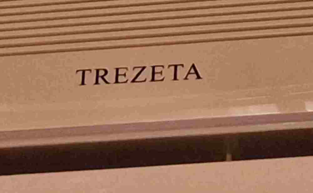

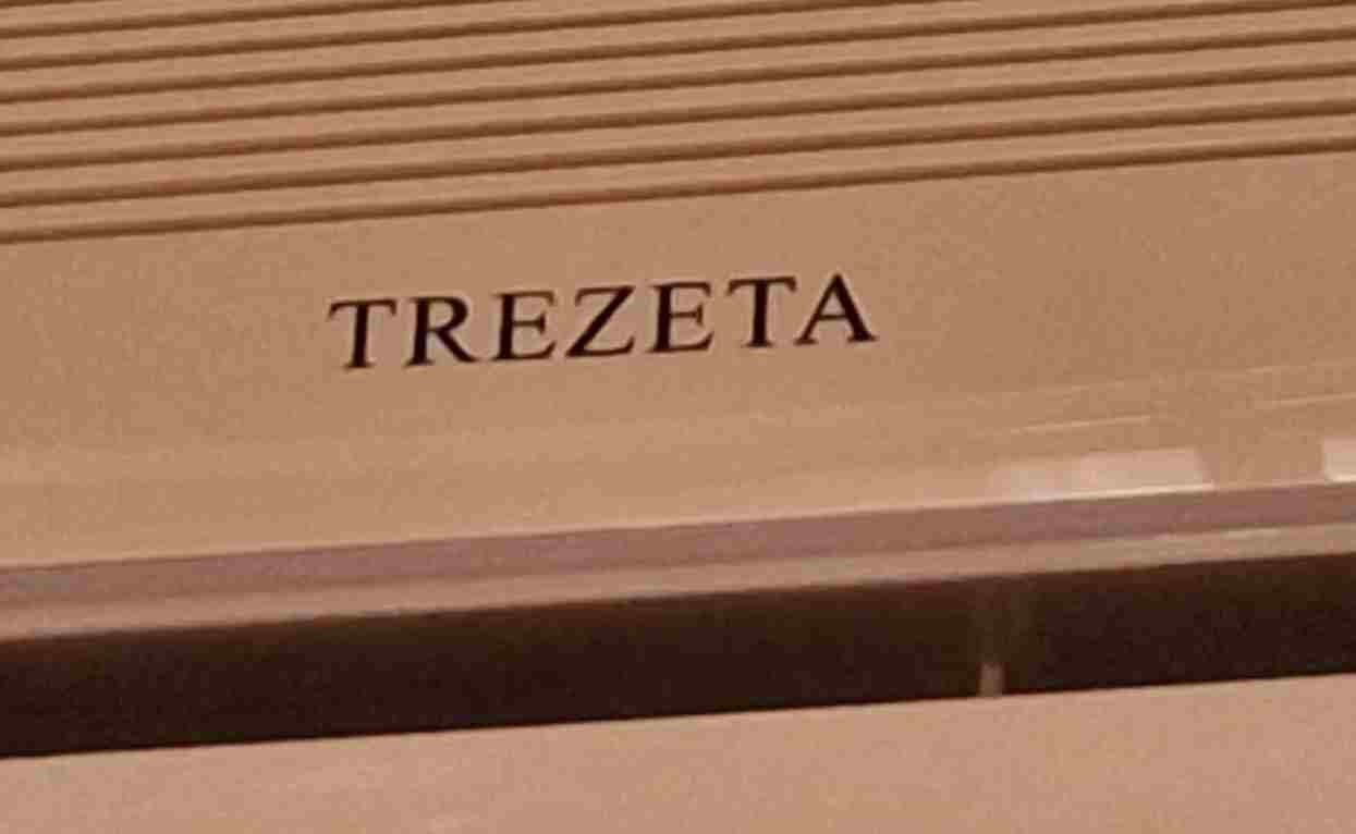

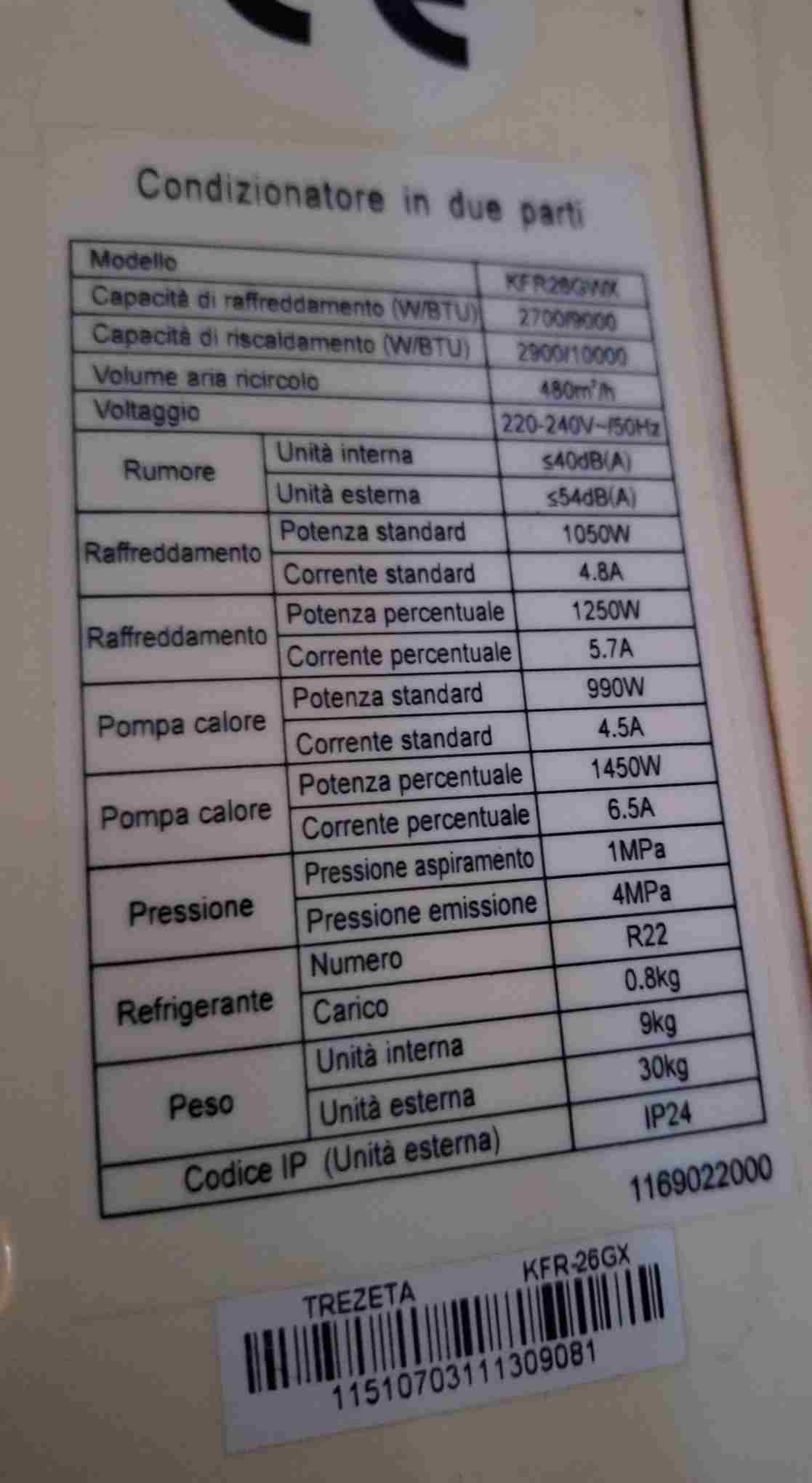

filtro disidratatore
Simone Baldini ha risposto a Simone Baldini alla discussione in Componenti Climatizzazione
Vedro' di ritravasare il tutto con un separatore d'olio, anche se il recuperatore lo ha gia' credo. -
Scalda acqua a gas beretta
Alessio Menditto ha risposto a falco1965 alla discussione in Scaldabagno - Stufe - Condizionatori/Deumidificatori portatili
Ah e non riesci a sforzarti un pò per evitarlo? -
Problema Schedina RS485 TO TTL
Dumah Brazorf ha risposto a fabioarione alla discussione in Elettronica generica
il connettore da 4 pin si vede chiaramente che è intestato diversamente ma anche per l'altro connettore non date per scontato che a e b siano equivalenti tra le schede, provate eventualmente a invertirli. -
Un piccolo sforzo e fai una foto a macchina intera
Whirlpool ADP 7570 IX – aloni bianchi su stoviglie, spia brillantante sempre accesa
sedano132 ha risposto a sedano132 alla discussione in Lavastoviglie
L'ho fatto per semplificarmi la vita. Non ho tempo da dedicargli e la lavastoviglie rotta in mezzo alla cucina è un problema. Peccato ma spero di trovarmi bene con la nuova. Grazie comunque di tutto. -
Non ho posto per il serbatoio giù. Un domani, se sorgerà il problema, sarò costretto a spostare la pompa su in veranda e sorbirmi il rumore della pompa e la vista del serbatoio. Ma finché posso evitare, evito.
Scalda acqua a gas beretta
falco1965 ha risposto a falco1965 alla discussione in Scaldabagno - Stufe - Condizionatori/Deumidificatori portatili
Ok ho capito e normale che funzioni così anche se la caldaia precedente che avevo questi problemi in 15 anni di attività non li ho mai avvertiti vuol dire che la beretta fa scalda acqua in questo modo dopo spesi 500 euro di sicuro mi adatterò Per quanto riguarda il centro assistenza che ha smontato lo scalda acqua e lecito che lo rimonti lui o devo pensarci io?? mi scuso con Alessio Menditto per la x non l'ho faccio apposta e solo un'abitudine di scrivere e avvolte parte in automatico chiedo scusa -
Se l'idraulico che hai sentito ti dice che in zona molti hanno risolto così, chi meglio di lui che è lì può consigliarti ? Poi comunque quello che dice @Leone2285 non è da sottovalutare, anche io da qui penso che un press control con accumulo da 100/200 litri sia la scelta più oculata.
Come dicevo nel primo post è andato bene per 20 anni, poi di netto si è verificato il problema, da un giorno all'altro, conseguenza della riduzione di pressione applicata dall'acquedotto (hanno pubblicato anche comunicazione in merito). Quindi non si tratta di un problema di tubature.
riparazione catena a led
carlone2011 ha risposto a carlone2011 alla discussione in Elettronica Fai da te
AGGIORNAMENTO: ho comprato un alimentatore specifico per questo tipo di catene led. L'alimentatore funziona perchè nella seconda metà i led si accendono tutti consecutivamente, ma stranamente i primi 15 led non si accendono, poi i successivi 6 led si accendono alternati (uno si e l'altro no) e poi da lì in poi si accendono tutti. Non ho cambiato i collegamenti dei fili e non capisco da cosa può dipendere. -
Livio Orsini ha iniziato a seguire Problema Schedina RS485 TO TTL
Problema Schedina RS485 TO TTL
Livio Orsini ha risposto a fabioarione alla discussione in Elettronica generica
Ovviamente avete controllato che i collegamenti lato RS232 siano stati cablati correttamente, visto che i due connettori sono differenti. Altro motivo possibile. RS485 è un half duplex quindi ci deve essere il comamdo per commutare da RX a TX, può essere che i due drivere RS485 abbiano la logica di commutazione differente; per capirlo bisognerebbe cono scere lgi integrati usati dai due moduli. -
Forno a microonde LG MH6037ARK
Antonio Visconti ha risposto a Antonio Visconti alla discussione in Forni - Microonde - Cucine
Ovviamente oltre a cortocircuitare i faston con una pinza a manici isolati : così vedo,dal lampeggio della lampadina, se il condensatore era carico... -
Consiglio autoclave silenzioso
mrgianfranco ha risposto a Matt21 alla discussione in Pompe (Idraulica)
Ma hai un impianto vecchio in ferro zincato? perchè se hai i tubi mezzo tappati e ruggine sarebbe un problema qualsiasi sistema utilizzi - Oggi
Va bene, valuterò in seguito. Riguardo al mio quesito invece sai dirmi qualcosa?
Problema Rete Ethernet/IP - CPU Omron
Andrea Vetro ha risposto a Andrea Vetro alla discussione in PLC Omron
Per come è fatta la macchina inserirei a questo punto un unico switch di rete all'interno del quadro elettrico al posto dei 4 switch ponticellati. Avete marche o consigli? L'idea dunque è quella di collegare la porta della CPU in uno switch a parte per fare teleassistenza (magari sfruttare il routerino della Ewon?) insieme al display HMI? Io uso il cx programmer 9.6 e attualmente non ho ancora avuto grossi problemi. Ma come sottolineavi te, ogni tanto compaiono errorini sulla CPU, relativi però sempre ai nodi Ethernet/IP, tipo "D5" o "D6". Non ho capito il discorso della rete I/O. Ti riferisci agli accoppiatori Ethernet IP prima degli I/O remoti? Non ho capito se dovrei creare una rete ad hoc separata da inverter, fotocamere e altro? Grazie. -
Ctec ha iniziato a seguire Problema Schedina RS485 TO TTL
Problema Schedina RS485 TO TTL
Ctec ha risposto a fabioarione alla discussione in Elettronica generica
Non si vedono le sigle degli integrati, per cui è difficile analizzare oltre. Interessante è sapere se la vostra scheda va a 5V o a 3.3V, e in quest'ultimo caso potrebbe essere un problema di livelli logici e alimentazione non corretta. -
Flavietto ha aderito alla comunità
Problema Rete Ethernet/IP - CPU Omron
Andrea Vetro ha risposto a Andrea Vetro alla discussione in PLC Omron
In questa rete di automazioni c'è connesso un router della Ewon COSY collegato a sua volta ad un cavo ethernet di uno switch della rete aziendale. -
Ricambi lavatrice Indesit 2091
Antonio S ha risposto a Antonio S alla discussione in Lavatrici - Asciugabiancheria
Mah in realtà, la guarnizione è messa male perché in diversi punti è cotta e già avendola rimontata una volta mi ha dato problemi che ho tamponato con del mastice..ora che dovrò toglierla di nuovo, mezza rattoppata com'è, sarei molto più contento di metterla nuova -
beh una foto della macchina aiuterebbe a capire se è un rimarchiato magari. dire solo "trezeta credo" vuol dire crederci indovini 😀
fabioarione ha iniziato a seguire Problema Schedina RS485 TO TTL
Ciao a tutti. Mi chiamo Fabio e sono nuovo del forum. Abbiamo un sistema che legge i dati modbus tramite una schedina RS485 e li visualizza su un piccolo display. Abbiamo provato a sostituire la schedina RS485 con una nuova molto simile ma non dello stesso produttore. Il primo funziona correttamente: Il secondo non funziona come quello precedente: Non avendo toccato nulla (nè cablaggi, nè software) la cosa sembra strana. vi siete per caso imbattuti in questo problema? Grazie. Fabio
Non so in che zona ti trovi però quelle che oggi chiami riduzione di pressione domani potrebbero trasformarsi in turnazioni dell'acqua e con pompa autoadescante ti troveresti senza acqua. A mio avviso visto che stai facendo i lavori l'installazione di un serbatoio sarebbe l'ideale per tutte le future situazioni. Ti scrivo da un posto in cui molte persone hanno la pompa autoadescante e tutti hanno i serbatoi con autoclave.
Matt21 ha iniziato a seguire Consiglio autoclave silenzioso
Buon pomeriggio a tutti Per vari motivi ho dovuto rimandare l'installazione di cui parlavo nel primo post, ora la situazione è leggermente diversa. Posso installare la pompa al piano terra vicino il contatore dell'acquedotto e mi trovo davanti a un bivio: 1. Un idraulico mi consiglia pompa autoadescante con press-control con installazione finita (raccordi, bypass, ecc.) a 550 euro (autoadescante perchè preleverebbe direttamente dall'impianto, senza serbatoio di accumulo. So che non si può ecc., ma vi prego intanto di prender buono quanto vi espongo, poi si vedrà). 2. Un altro idraulico mi dice: perchè non metti un circolatore? Mi ha proposto la Jolly Pump, con la quale andrei a fare tutto con una spesa di 250 euro. A suo dire risolverei il problema, dice di averne installate altre con simile situazione e il problema si risolve. Mi chiedo: secondo voi è una soluzione valida? Avrò sufficiente pressione dal momento che il circolatore sarebbe a piano terra (dove la pressione è ottima) e l'appartamento al 1° piano? Grazie fin d'ora a chi vorrà rispondere.
Strane immissioni di corrente in rete
Marco Fornaciari ha risposto a mgaproduction alla discussione in Fotovoltaico
L'inverter dovrebbe avere i dati delle energie che gestisce: gli servono per funzionare. Che poi li metta a disposizione è una cosa diversa, ovvero a volte occorre uno specifico collegamonto su linea seriale dedicata, ovvero l'inverter dialoga con una app locale dell'utente. I contatori del distributore sono appunto dei meri totalizzatori che al pubblico mettono a disposizione sl display solo i totali, e che il distibutore gira all'utente nei grafici postati: in realtà il contatore legge e gastisce tutte le grandazze elettriche dato che gli servono per gestire lo sgancio del suo interruttore, però quei dati li ha solo il distributore, anche perché acquisendo il valore medio degli ultimi 15 minuti solari all'utente servono a nulla se non per ragionare almeno su qualche decina di kW di assorbimento/cessione continuo. D'altra parte in monofase domestico tanti dati sono forvianti e non portano da nessuna parte: avevano un minimo senso economico quando la produzione fotovoltaica era per pochi ed era pagata decentamente. Ripeto, le aziende che hanno impianti FV, o cogenerazione, di parecchie decine di kW, ovvero alcune centinaia, hanno trasformatore e gruppi di misura BT/MT dedicati solo per quello: vendono e poi ricomprano, e in base al contratto stipulato girano due fatture distinte, la differenza se la calcola poi l'utente per conto suo. Lo schema di collegamento è poi diverso da caso a caso, anche se tanti sono di fatto molto simili quando non uguali. -
pannello proface ST402-AG41-24V come modificare prg
drn5 ha risposto a andrea968 alla discussione in Altri HMI & Scada
Convertirlo con un tool? Non che io sappia. Se hai il progetto originale e il suo sw di programmazione puoi usarlo come traccia, ma lo devi comunque sempre riscrivere tutto da capo.
