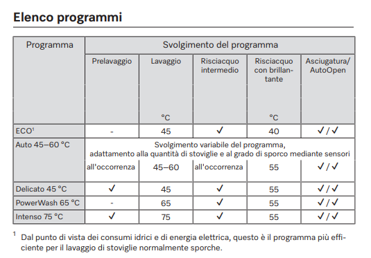

Problema fine corsa tapparella
drn5 ha risposto a Maicol Torti alla discussione in Altri argomenti elettrici
Con 2 motori che danno lo stesso problema, mi viene da pensare che siano i cablaggi dei pulsanti di comando. Oppure è l'unico motore montato a rovescio e stai regolando i finecorsa al contrario... Però senza modello e schema di collegamento si va un pò alla cieca !! -
Maicol Torti ha iniziato a seguire Problema fine corsa tapparella
Problema fine corsa tapparella
Maicol Torti ha inserito una discussione in Altri argomenti elettrici
Ciao a tutti, nel montare il 6° avvolgibile in casa sto avendo diversi problemi con i finecorsa. Non che con gli altri sia stato facile, ma ora sono tutti perfetti. Con quest'ultimo ho avuto talmente tanti problemi che pensavo di aver bruciato i finecorsa o comunque di aver rotto qualcosa per errore — per questo ho ordinato un altro motore e oggi sono andato ad installarlo, ma il problema rimane. Se vado in giù premendo sul deviatore, non trovo mai il finecorsa (cosa che dovrei fare come prima cosa). Se invece premo giù e giro la vitina apposita, sembra che il finecorsa venga trovato e la discesa si blocca. Però poi, tornando su e riprovando a scendere, non scende più: è come se a quel punto il pulsante giù del deviatore non funzionasse più. Se torno ad agire sulla vite in senso opposto riparte, ma come prima va di nuovo all'infinito. Idem con il finecorsa superiore: o va all'infinito senza blocco, oppure se si blocca poi non va più giù. In pratica posso avere solo due stati: o entrambi i finecorsa bloccati, o entrambi liberi senza limite. Non capisco — stesso problema sia col motore vecchio che con quello nuovo. Sapete aiutarmi? -
Maicol Torti ha aderito alla comunità
Programma Eco Lavastoviglie Miele
Ganimede77 ha risposto a massimoc65 alla discussione in Lavastoviglie
Programma Eco Lavastoviglie Miele
Ganimede77 ha risposto a massimoc65 alla discussione in Lavastoviglie
Scioglie il calcare, comunque meglio non esagerare. Anche qui non fa nulla alle colture batteriche. -
Programma Eco Lavastoviglie Miele
Ganimede77 ha risposto a massimoc65 alla discussione in Lavastoviglie
Tradizionale, non tutti in uno? Se si, è OK. Preferire detersivi con molto percarbonato, sulle etichette sono indicati come sbiancanti a base d'ossigeno. Meglio detersivo dosabile, polvere avere igiene, ecologia, prestazioni e risparmio. Il resto è realmente, fuffa. Sgrassa, è solo tensioattivo e profumo. Pulisce residui di uno e non fa nullo a batteri -
Programma Eco Lavastoviglie Miele
Ganimede77 ha risposto a massimoc65 alla discussione in Lavastoviglie
ma per curiosità, a che temperatura (fissa o minima-massima) lavora questo programma? Io immagino che questo Eco di una blasonata Miele sia un programma "smart" che regoli la temperatura in base allo sporco delle stoviglie (turpidimetro, più l'acqua è limpida e più bassa sarà la temperatura dell'acqua). Quindi con stoviglie risciacquate e poco sporche laverà magari a 40°... che è la temperatura ideale per una bella coltura di batteri "scoreggioni" con aromi persistenti vari che variano dal uovo al pesce. Sotto i 60°, c'è sempre vita batterica... non abboccare al marketing eco-bio-gren-wash. Poi una volta che ha inizializzato la coltura batterica... hai voglia ad eliminarla per bene. Le stoviglie vanno messe sporche in lavastoviglie, si tolgono i residui solidi a secco, con un foglio di carta assorbente o meglio ancora con un spazzolino per stoviglie. Si versano i residui nel secchio dell'umido. Se è quello che immagino io, è un iperdosato pieno di profumo. Ottimo per carichi molto unti. - Oggi
Stefano Dalmo ha iniziato a seguire info ventola esterna Chiller Innova e Compatibilità telefono a disco con linea VOIP: possibili soluzioni
Compatibilità telefono a disco con linea VOIP: possibili soluzioni
Stefano Dalmo ha risposto a FrankEj alla discussione in Telefonia VOIP
Aspettando il nostro Domenico . Sulle porte del router non c'è quella tel ? -
Devo provare stasera quando sono a casa, ma non ho mai notato anomalie in precedenza. Ti aggiorno.
info ventola esterna Chiller Innova
Stefano Dalmo ha risposto a giuserf alla discussione in Componenti Climatizzazione
Hai già una discussione aperta per lo stesso argomento -
Alessio Menditto ha iniziato a seguire info ventola esterna Chiller Innova
info ventola esterna Chiller Innova
Alessio Menditto ha risposto a giuserf alla discussione in Componenti Climatizzazione
Giuserf perché hai aperto un altra discussione identica? -
AP_Milano ha aderito alla comunità
ALLUMY ha iniziato a seguire info ventola esterna Chiller Innova
info ventola esterna Chiller Innova
ALLUMY ha risposto a giuserf alla discussione in Componenti Climatizzazione
Non hai letto nell'altra discussione? -
info ventola esterna Chiller Innova
giuserf ha inserito una discussione in Componenti Climatizzazione
Salve a tutti, ho riscontrato il motore ventilatore macchina esterna di un chiller Innova guasto, chiedendo al Cat mo dice fuori produzione, chiedo se qualcuno abbia questo ricambio o come posso sostituirlo con uno compatibile, modello AFL B3P500-DC137 -001 allego foto .grazie a tutti -
Una curiosità... con lo smartphone in casa e collegato alla rete wireless riesci a comandre gli split dalla App?
ciao a tutti per caso avete uno schematics per l'irrdadio XTC 1013? vorrei modificarlo per collegare un segnale RGB (o scart)
Problemi videocitofono mod 1705
Ribot ha inserito una discussione in Citofoni, videocitofoni e intercomunicanti
Salve a tutta la comunità, vorrei esporre del difetto del videocitofono mod. 1705 di un mio amico. Il problema e che fai la chiamata da esterno lui vede e parla dal citofono ma non riesce ad aprire il cancello pedonale. Il 1° intervento fatto autonomamente è stato quello di pulire i contatti sulla morsettiera con detergente, ha funzionato 2 volte e non più. Io mi sono limitato a controllare alcune saldature. Facciamo la prova lui fa la chiamate da esterno, alzo la cornetta si illumina lo schermo parliamo ma quando schiaccio il pulsante il cancello non apre. L'altra prova fatta stacco il videocitofono dalla basetta lui mi chiama ed io con il filo apriporta staccato dalla morsettiera apre. Alla fine abbiamo constatato che quando si chiama da esterno e vai per rispondere se non alzi la cornetta e non si illumina il video apre, invece se si solleva la cornetta e il video si illumina non apre, fa un tentativo perchè si sente qualcosa sull'apriporta ma non ce la fa , come se non arrivasse la tensione giusta. Scusate se mi sono prolungato spero di essermi spiegato bene, cosa potrebbe essere? Grazie. -
Alessio Menditto ha iniziato a seguire TV IRRADIO 10" MOD XTC-1013 - Bloccato In Stby
TV IRRADIO 10" MOD XTC-1013 - Bloccato In Stby
Alessio Menditto ha risposto a Safety alla discussione in Innohit - Irradio - Lenoir
Marco per favore apri una nuova discussione. -
TV IRRADIO 10" MOD XTC-1013 - Bloccato In Stby
marcocaps ha risposto a Safety alla discussione in Innohit - Irradio - Lenoir
per caso qualcuno ha ancora lo schema di questa TV? io ne ho una ed ha solo un uscita RCA... vorrei modificarla (se possibile) per collegare un RGB o Scart -
FrankEj ha iniziato a seguire Compatibilità telefono a disco con linea VOIP: possibili soluzioni
Compatibilità telefono a disco con linea VOIP: possibili soluzioni
FrankEj ha inserito una discussione in Telefonia VOIP
Gentilissimi, vi scrivo per un progettino che avevo in mente. Da appassionato di apparecchiature d'epoca (principalmente macchine per scrivere e calcolatrici) ho acquistato anche un telefono fisso Siemens "Grillo". Possiedo una linea FTTH Iliad con router Iliadbox Wi-Fi 7, il quale, comprensibilmente, non riconosce la composizione decadica (come altri router tipo quelli della TIM). Di solito il telefono fisso non lo uso proprio, tant'è che sono stato mesi senza attaccarlo fisicamente al router, poi mi sono detto perché non provare a utilizzare, con un opportuno adattatore, il Grillo, che si è rivelato pienamente funzionante, suoneria compresa, e anche di una qualità audio sia in entrata che in uscita che francamente mi ha stupito. Mancherebbe appunto la composizione a disco che mi piacerebbe molto veder funzionare (lo so che nel 2026 non ha senso ma capitemi), ho visto che ci sono delle apparecchiature del genere in giro ma hanno tutte un costo francamente un po' alto, oltre i 35 euro, per quello che ci devo fare. Quindi ho pensato che potrei imparare a usare lo stagnatore, una buona volta, e ho trovato alcuni progetti; tutti, però, hanno in comune il costo della componentistica, che non è scontata dovendo comunque gestire anche 70V, chi usa un Arduino e un optoisolatore, chi un Attiny85 che però solo per flasharci il firmware serve roba che costa come la scatolina già pronta. Quindi ho pensato a questo forum e ho detto "vuoi che qualcuno lì dentro non l'abbia già fatto?" Se sì e siete disposti a condividere la vostra soluzione sono tutt'orecchi. Saluti a tutti! -
Tensione sul profilo in alluminio di montaggio pannelli FV
mrgianfranco ha risposto a cristian67 alla discussione in Fotovoltaico
è per quello ....i pannelli non sono a terra ma sono in terra per forza di cose (tassellati a un solaio in cls) e li misura con riferimento la terra dell'impianto, quindi potrebbe essere che i pannelli sono a 0 volt e la terra a 70! un eventuale dispersione dell'inverter anche fisiologica se non scaricata bene da un impianto di terra difettoso rimane li.. -
Tensione sul profilo in alluminio di montaggio pannelli FV
reka ha risposto a cristian67 alla discussione in Fotovoltaico
io cercherei il guasto, 70V in alternata possono arrivare solo dall'inverter. immagino sia ancora in garanzia, se è lui insisti per cercare il guasto. dice che non sono a terra adesso. -
Lavatrice Ariston margherita al748tx gira sempre nello stesso verso
Stefano Dalmo ha risposto a ciakst alla discussione in Lavatrici - Asciugabiancheria
Però devi chiarire una cosa . Gira in continuazione il motore senza fermarsi mai . O Gira , si ferma come dovesse fare la pausa e girare nel senso opposto , ma dopo la pausa gira nello stesso senso di prima , O la pausa la fa lunga da comprendere pure il tempo che impiegherebbe a girare nel senso opposto , ma senza girare? Posta una foto del posteriore del programmatore. Se accosti l'orecchio al timer. Senti un motorino girare ? -
Da me, con cinque unità interne Daikin, l'app funziona correttamente e posso controllarle da remoto.
RiKkardo94 ha iniziato a seguire Sostituzione di un citofono esterno elvox
Sostituzione di un citofono esterno elvox
RiKkardo94 ha inserito una discussione in Citofoni, videocitofoni e intercomunicanti
Salve a tutti, Ho appena preso casa, dentro avevo jn vecchio elvox 901 e grazie i vostri consigli sono riuscito a cambiarlo da solo e farlo funzionare, essendo io un totale incapace in quest'audio. Ora vorrei sostituire, o sistemare, anche quello esterno. Funziona tutto, vorrei cambiarlo solo per un fattore estetico. Cosa mi consigliate di fare ? Allego le foto Grazie a tutti -
Tensione sul profilo in alluminio di montaggio pannelli FV
mrgianfranco ha risposto a cristian67 alla discussione in Fotovoltaico
ma siete sicuri che il potenziale non venga proprio dalla terra ? eventuali dispersioni sul lato continua sono tenute sotto controllo dall'inverter dalla misura della resistenza di isolamento e se questa misura è troppo bassa non ti fa neanche avviare l'inverter..io farei una verifica all'impianto di terra che sia in condizioni ottimali -
RiKkardo94 ha aderito alla comunità
non conosco l'app in questione ma non capisco il problema, dalla descrizione dovresti poter fare tutto quello che serve
