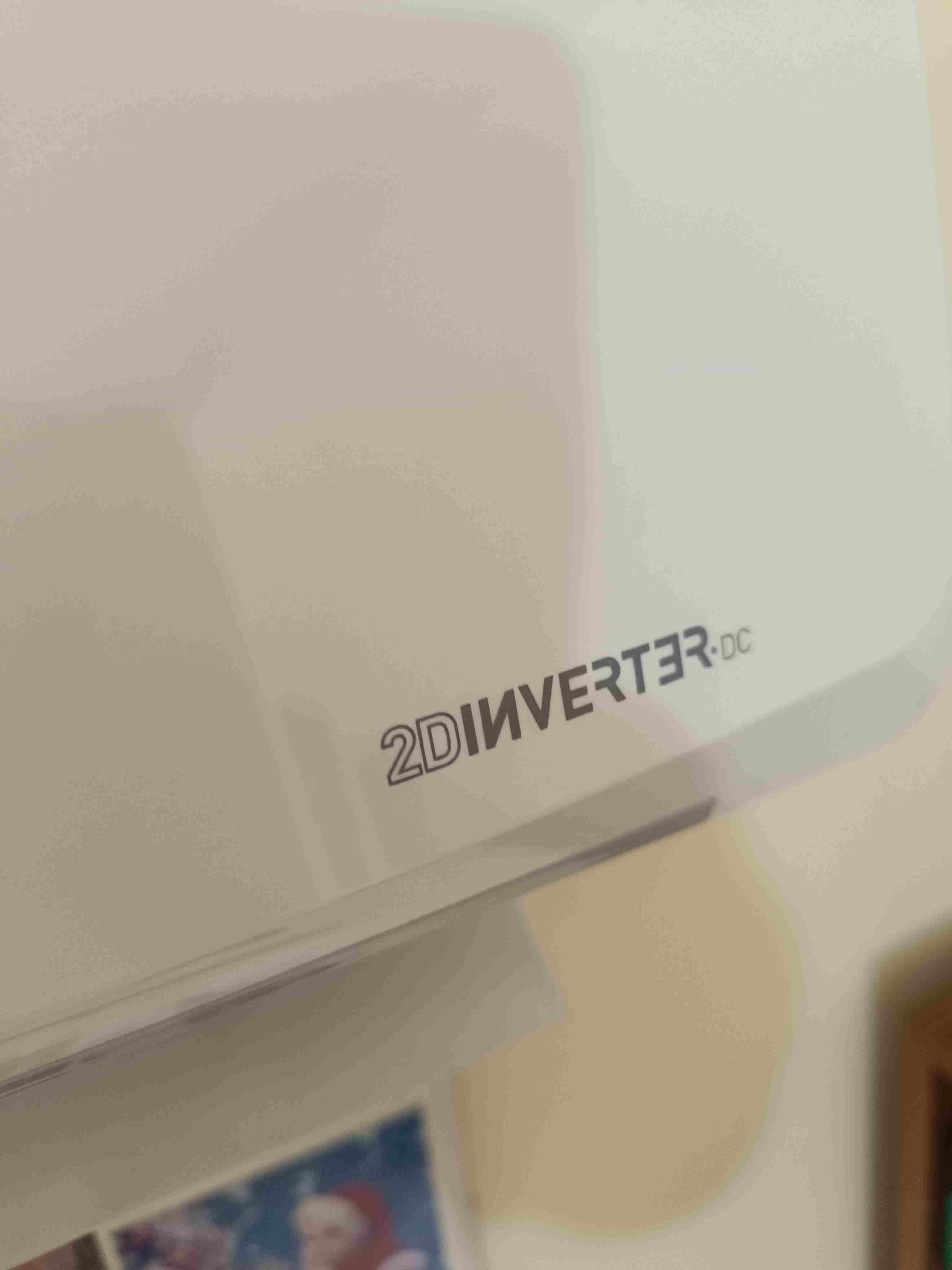

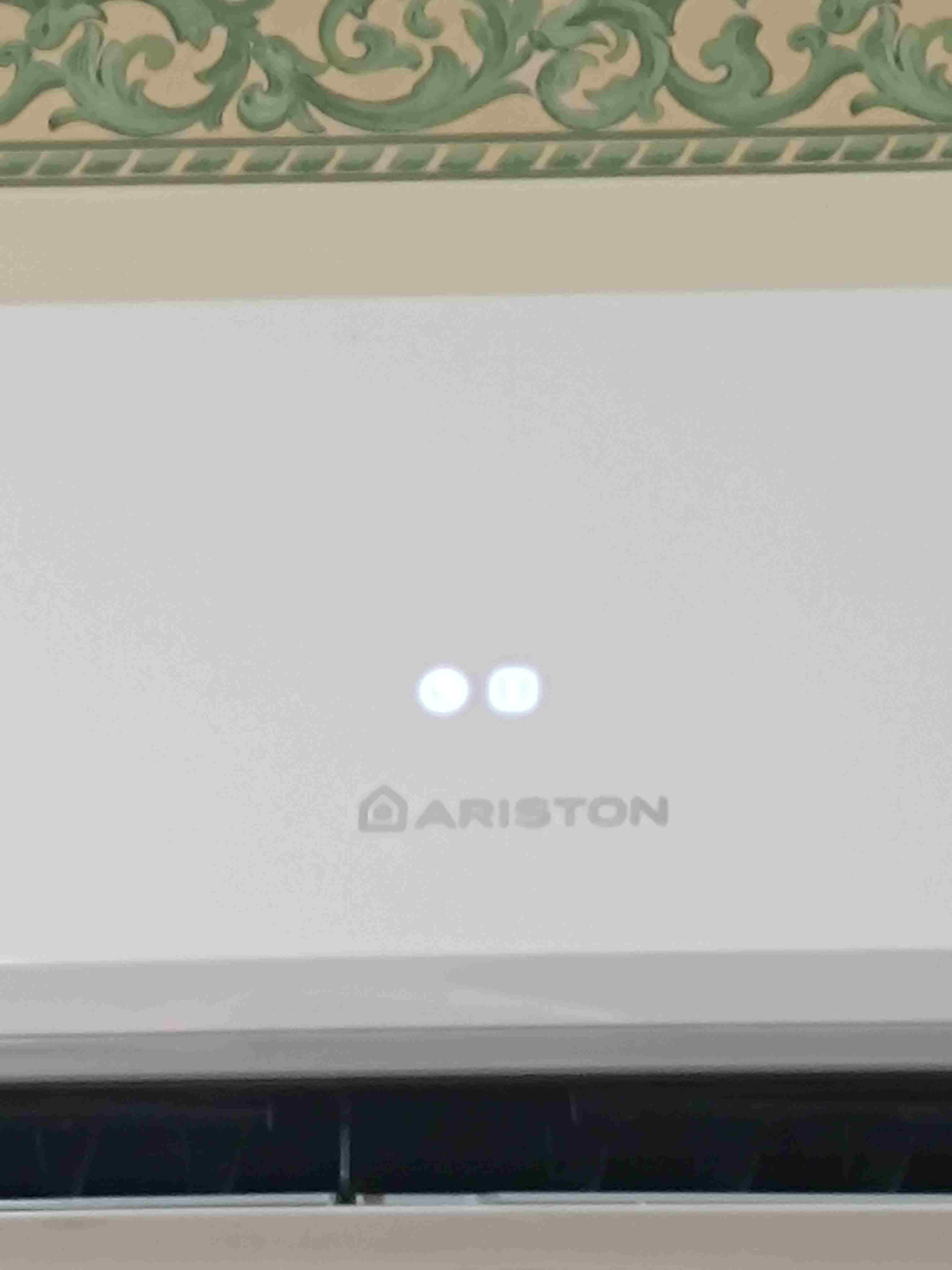

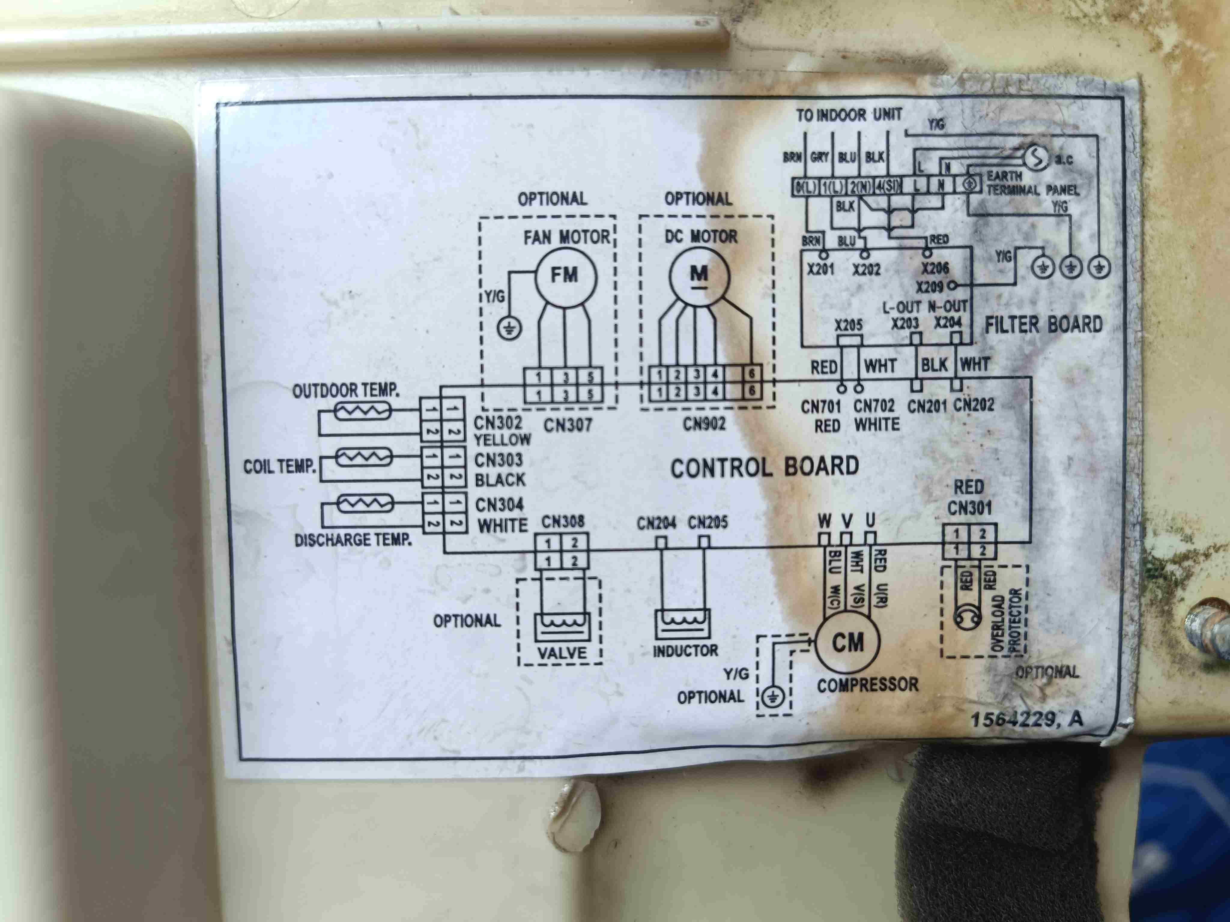

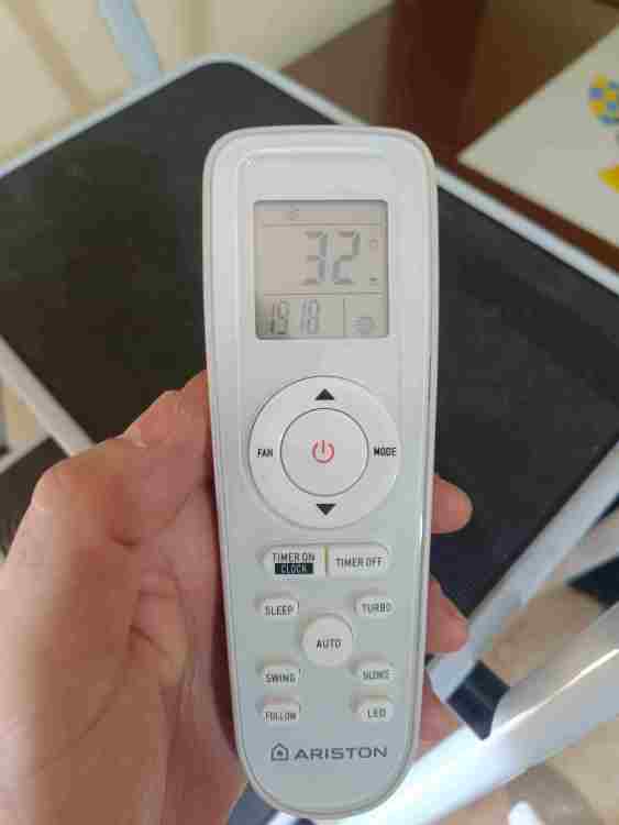

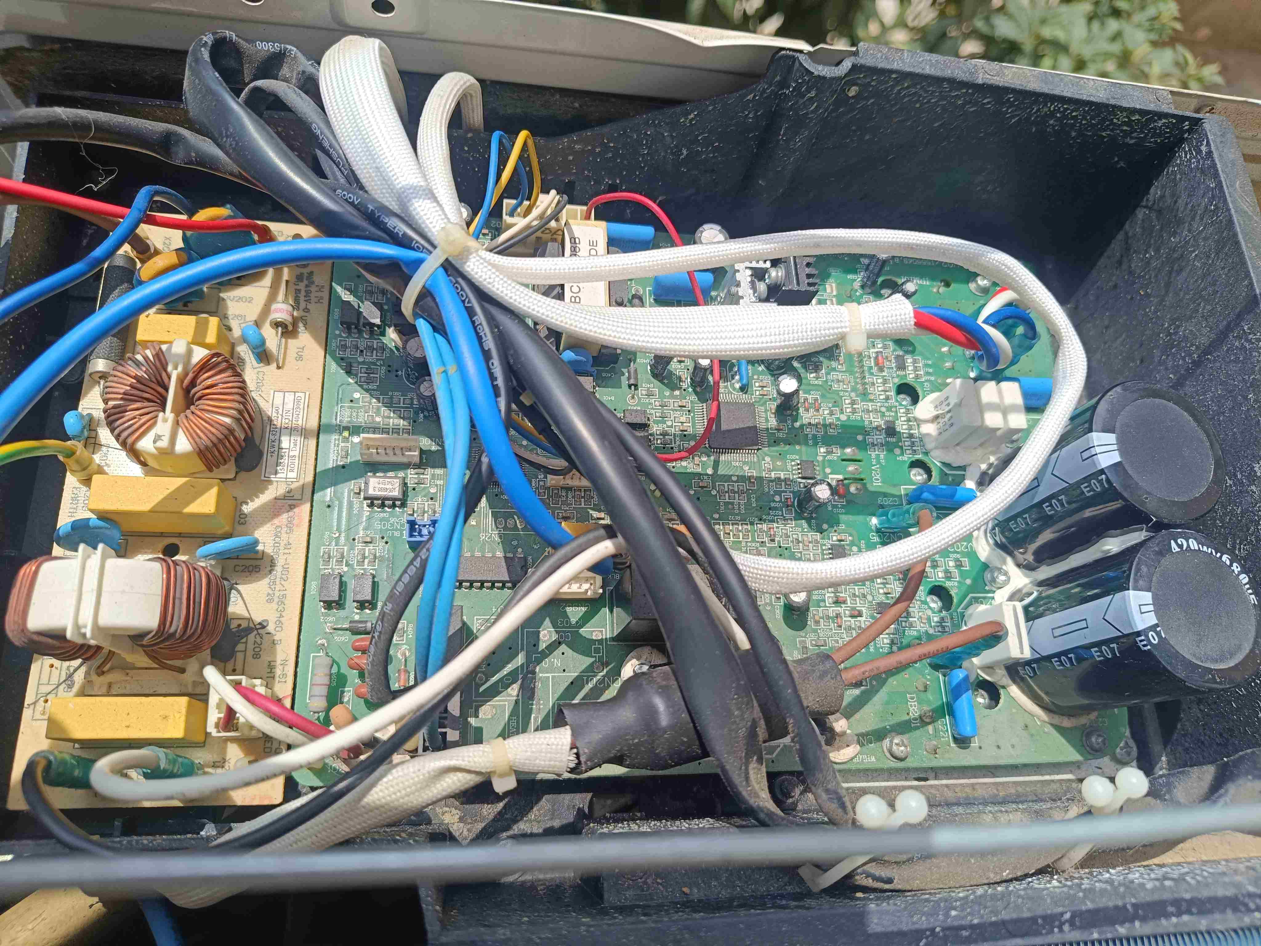

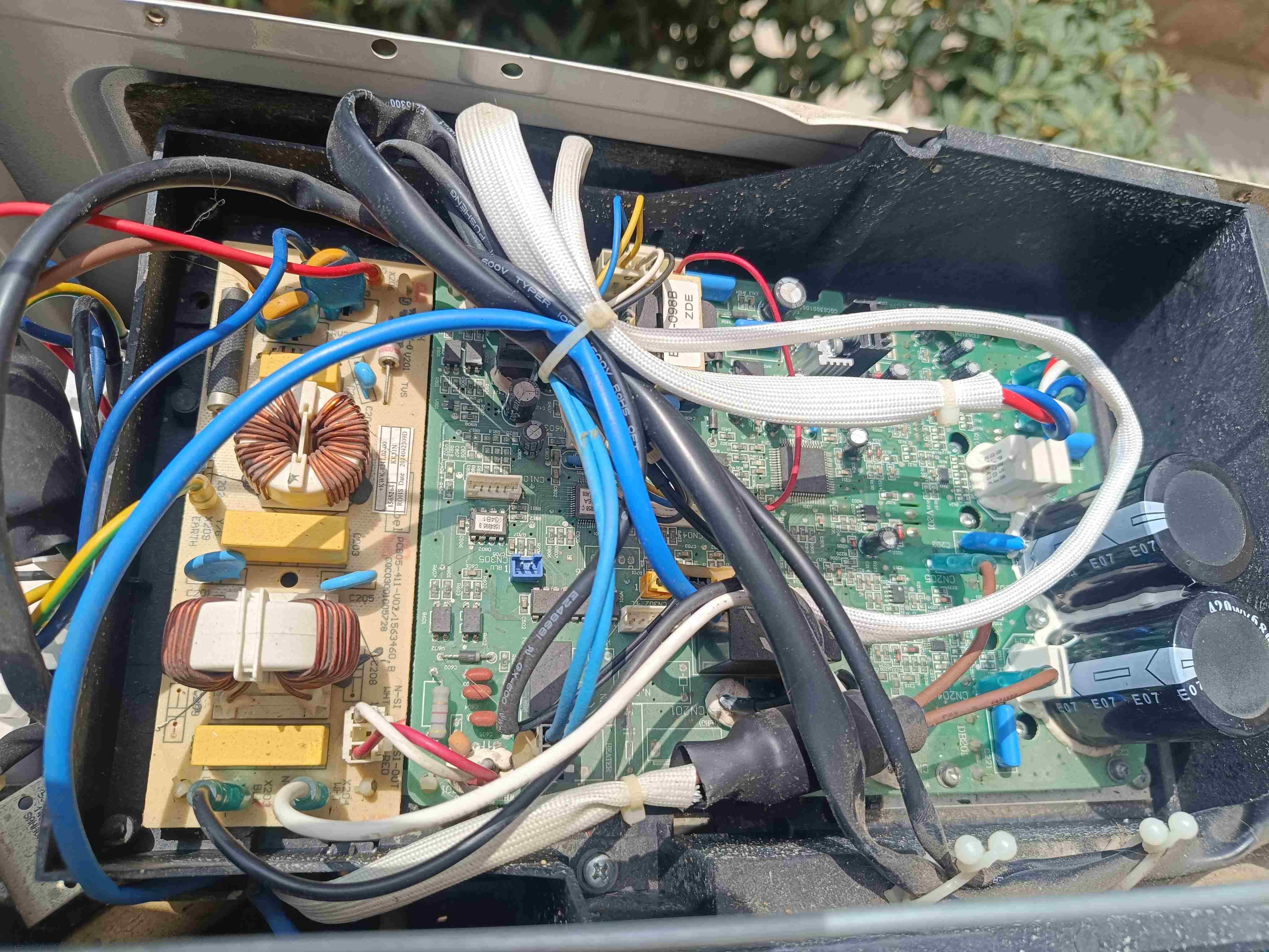

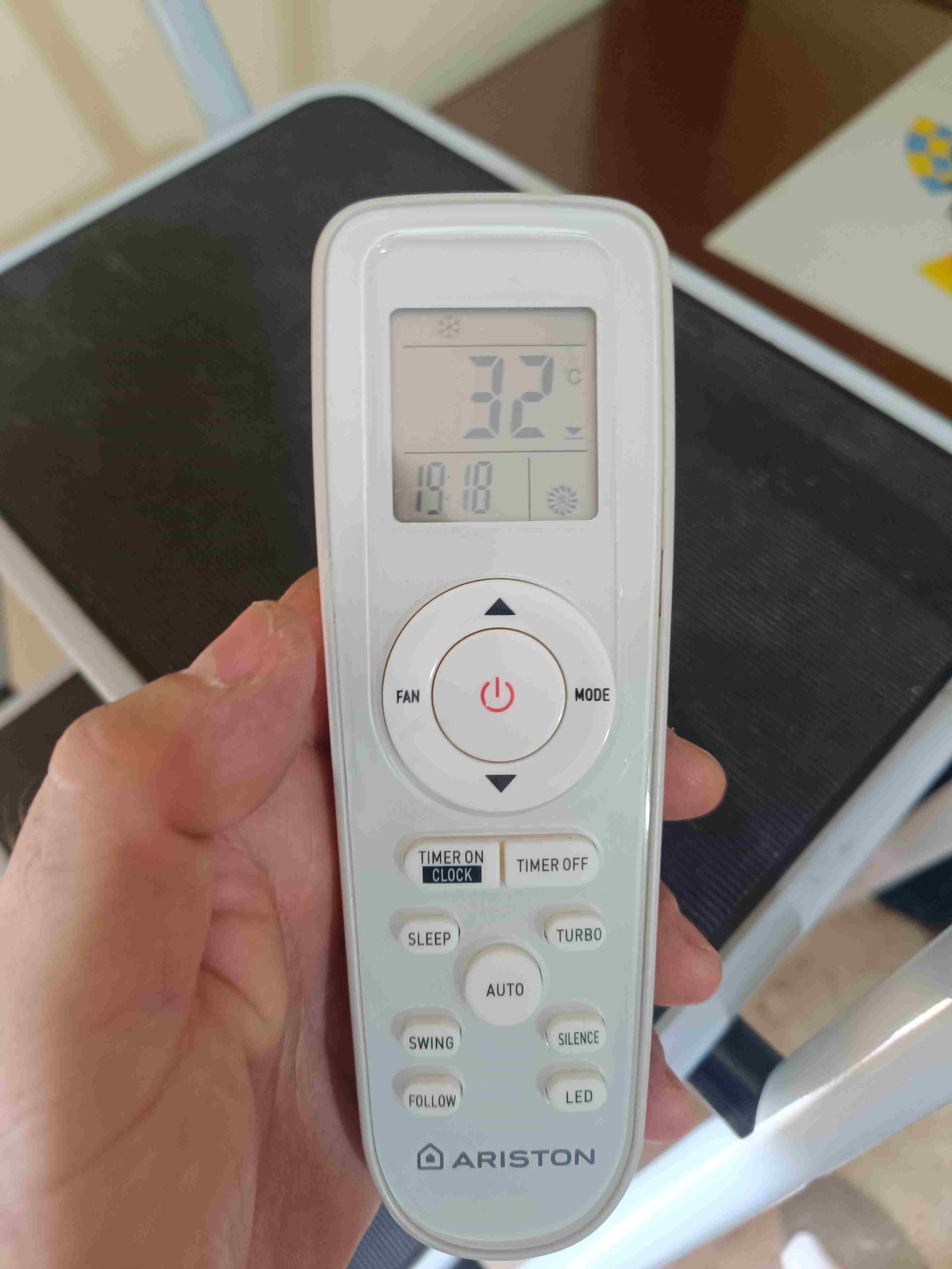

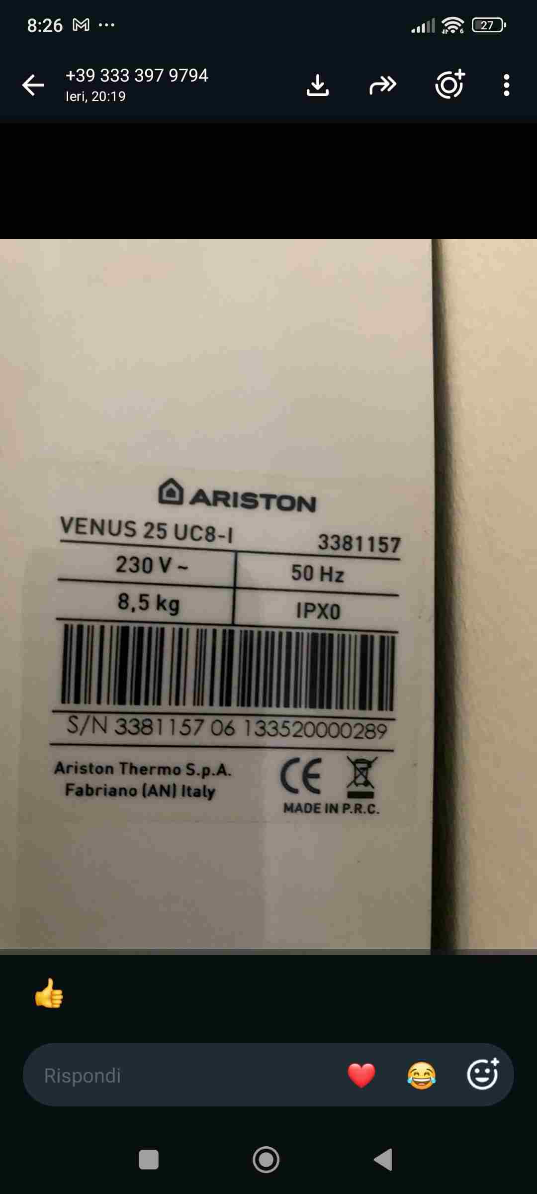

cricri98 ha aderito alla comunità
Differenziale a monte di Autotrasformatore
click0 ha risposto a Carcereri alla discussione in Progettazione impianti elettrici civili e terziario
il senso logico mettere il neutro a terra in una fornitura TT ?! -
Differenziale a monte di Autotrasformatore
click0 ha risposto a Carcereri alla discussione in Progettazione impianti elettrici civili e terziario
? il neutro, in un autotrasfomatore generatore di neutro non è il centro stella... lo schema è corretto, ma, contemporaneamente, non lo è: quello schema è di un autotrasfomatore trifase con neutro (diverso però da quello in oggetto che deve generare il neutro) -
renato77 ha iniziato a seguire Condizionatore ARISTON Venus 25
Condizionatore ARISTON Venus 25
renato77 ha inserito una discussione in Guasti/Problemi Climatizzazione
Salve ho questo condizionatore Ariston Venus 25 non parte il motore Ho controllato il cablaggio dal motore allo splitter Ho visto se da errori ma nessun errore sia nel telecomando che sullo splitter che nella scheda motore Cosa potrei controllare -
Consigli raffrescamento a split
Alessio Menditto ha risposto a Mauro Cos alla discussione in Impianti Climatizzazione
Non è vero, ognuno fa proprio il prezzo che vuole, una ditta individuale non deve obbedire a nessun cartello. Cosi pure come il preventivo, non è dettagliato perché altrimenti non si riuscirebbe a far giustificare la cifra finale. - Oggi
PeppeProIX ha iniziato a seguire Firmware corrotto
Buongiorno io avrei un problema la tv mivar 22led1 mi rimane spento il display e non ho più il telecomando ma nel controllo comandi rimane tutto bloccato sempre il led rosso secondo me devo riprogrammare il chip della memoria tramite il Programmatore ch341A qualcuno mi potrebbe o spiegare quale è il problema? E mandarmi ultimo firmware fatto da mivar perfavore.
Diritto alla riparazione, chiacchiere o realtà?
Livio Orsini ha risposto a Leone2285 alla discussione in Altro su elettrodomestici
Non è corretto. La legge è stata recepita, ma manca il decreto attuativo. Proprio ieri sere il TG3 Lombardi ha fatto un servizio su questa legge e sono emerse tutte le criticità intrinseche per la sua attuazione. Secondo la legge i produttori di apparati devono garantire i ricambi a prezzi equi, però non viene definito cosa sia il "prezzo equo". Inoltre, visto che nessuno fa più magazzino, perchè magazzino significa costo, c'è il problema dei tempi di approvigionamento. Poi c'è il problema delle istruzioni di montaggio del ricambio. Questi sono i principali problemi che ha elencato il presidente degli artigiani lombardi. Poi rimane il fatto che, per legge, è impossibile stabilire la disponibilità di artigiani qualificati. È la vecchia storia dell'idraulico che non viene mai perchè è oberato da impegni. -
Scollegare pannello guasto dopo grandine
fugaldo ha risposto a fugaldo alla discussione in Fotovoltaico
Ciao @RiccardoS, i pannelli sono stati esclusi e i rimanenti sono sufficienti a far lavorare l'inverter su entrambe le stringhe. Non ha ancora piovuto, quindi non so se ci sono altre microfratture che possono eventualmente creare problemi, tuttavia sono già riuscito a portare a casa 4 pannelli usati Bosch, che hanno le stesse caratteristiche elettriche e dimensioni compatibili, devo solo sostituire i codini. Fortunatamente le vecchie scatole di giunzione sono apribili, quindi non dovrei avere problemi. Ho preso un pannello in più per sicurezza. Poi li cambierò con un amico a settembre, sperando non torni una grandinata così devastante. - Ieri
Consigli raffrescamento a split
Mauro Cos ha risposto a Mauro Cos alla discussione in Impianti Climatizzazione
Beh, solo di installazione per un dual + due mono, sono passato da un preventivo di 2800+IVA a un altro di 3363+IVA e penso che continuando a cercare troverei prezzi i più disparati possibili. Posso capire che il mercato è libero, ma ci vorrebbe una regolamentazione, non è che uno può fare il prezzo che vuole. Tra l'altro non capisco il motivo per cui un'azienda/installatore si rifiuta di fornire un preventivo dettagliato, come successo per il secondo che mi ha risposto cosi... Noi i preventivi li facciamo a corpo, fornitura e installazione compresa (costo macchine, costo installazione, iva mista 10%-22% compresa, dichiarazione enea), tutto compreso! Da dimenticare subito. -
Diritto alla riparazione, chiacchiere o realtà?
Leone2285 ha risposto a Leone2285 alla discussione in Altro su elettrodomestici
Leggo che ancora l'Italia non ha recepito questa norma. Alcuni stati favoriscono la riparazione dando un bonus riparazione che consente al tecnico di avere un guadagno e spinge il cittadino a non cambiare l'elettrodomestico ma a ripararlo. Ipotizzando di essere un cliente, che somma massima sareste disposti a versare in percentuale al valore iniziale del dispositivo da sistemare? -
Stefano Dalmo ha iniziato a seguire Errore 09 dopo risoluzione Errore 05 - Smeg
Errore 09 dopo risoluzione Errore 05 - Smeg
Stefano Dalmo ha risposto a thtaot alla discussione in Lavastoviglie
Smonta la tasca laterale (air Break ) Decalcifica con acido muriatico , la curva in alto a sinistra . Nella parte in basso della stessa. , ha una strettoia che si intasa di calcare , riducendo il flusso . Di fatti entra acqua per molti minuti . E accertati che mettendo a mano 1 litro d'acqua nel pozzetto , il pressostato cambi di stato , o senti il click o metti il tester sui connettori e vedi se chiude o apre e viceversa . Sono due controlli essenziali . Il carico lo dovrebbe fare in due minuti , più o meno . Dalla elettrovalvola dovrebbero uscire sui tre litri al minuto . Togliendo la tasca laterale , il tubo di carico lo puoi inserire in un secchio e verificare quanta acqua esce dopo 1minuto . -
piergius ha iniziato a seguire Quadro Elettrico nuova predisposione
Quadro Elettrico nuova predisposione
piergius ha risposto a lucazz alla discussione in Progettazione impianti elettrici civili e terziario
Anche i 3 MTD indicati nei rettangoli gialli possono rappresentare un "Collo di bottiglia", per la Continuità del Servizio ; Direi conviene mettere 3 Magnetotermici, poi in ciascun Quadro 2 o più Differenziali o MagnetoTermiciDifferenziali indipendenti separando: Luci, Prese F. M. e Prese di Servizio - Buona serata ! -
allarme per mancanza rete
Nik-nak ha risposto a tommy72 alla discussione in Altri argomenti elettrici
Tempo fà usavo un app per android che una volta in esecuzione, con il caricabatteria collegato al telefono, inviava un messagio sms ad uno o più numeri, in caso di mancanza/ripristino della rete elettrica.Resta inteso che ti serve uno smartphone ed una sim, senza traffico dati, solo sms.Prova a fare una ricerca in rete. -
Giampaolo2906 ha aderito alla comunità
Samsung UE46C6600UPXZT problemi di immagine
3kek1 ha risposto a alexcanadair alla discussione in Samsung
a QUESTO link c'è il datasheet del chip che gestisce la traslazione di livello per i segnali di controllo dei gate driver, controlla i pin dei clock in uscita se finiscono su resistenze cosi li misuri la frequenza e tutto il resto, con oscilloscopio o frequezimetro, tieni presente che devi trovare se ricordo un paio di fequenze distinte, un 15khz circa per i gate clock e un 100hz per i segnale di start quadro.. se trovi anomalie allora prova a risaldare il chip da capo con stagno nuovo e se non va prova a sostituire il chip.. PS: metti tanto stagno, succhi con pompetta o calzetta e risaldi -
Salve, causa temporale è partita la scheda del motore Olva (Albano AE/SA87). Siccome il motore è ancora funzionante mi piacerebbe "resciuscitarlo" Il dubbio è la parte elettrica infatti i dati del motore sono: alimentaz.: 230V; potenza motore: 1 Hp; assorbimento: 3 A; condensatore da 16 pF/450V Mi par di capire che a 1 Hp corrispondano circa 750W e purtroppo tutte le schede viste finora sono proprio al massimo 750w quindi credo siano al limite. Potreste indicarmi qualche scheda? Grazie
Videocitofono hurmet 1705/90 & shelly
Mariello62 ha risposto a Mariello62 alla discussione in Citofoni, videocitofoni e intercomunicanti
Quello con il simbolo Cerchio, apre un cancello carraio a due ante, all'ingresso del comprensorio di 5 famiglie, mentre quello grande con il simbolo della chiave non fa nulla. Ti volevo chiedere anche un'altra cosa. Se compro anche uno shelly blu button e lo configuro per azionare lo shelly mini 1. Può andare bene, per non tornare dentro casa ed aprire dal citofono. Grazie -
buonasera,dal momento che per lavoro mi assento da casa spesso per periodi medio-lunghi, mi servirebbe sapere quando in casa va via la corrente( per scatti degli interruttori o anche per mancanze del fornitore), ho sentito in giro che ci sono apparecchi che ti avvisano tramite app ma non sono riuscito a trovarli, qualcuno di voi ne è a conoscenza, e se magari lo ha già montato mi fa una breve recensione?grazie
Buonasera. Cerco firmware per scheda madre P75_2842v62, Processore RTK2842, Pannello per un 39 polici siglato LC390TA2A
Alessio Menditto ha iniziato a seguire dump firmware mivar 22 led 1
Peppe ti aiutiamo volentieri ma devi aprire una tua nuova discussione per favore.
PeppeProIX ha iniziato a seguire dump firmware mivar 22 led 1
Buongiorno io avrei un problema la tv mivar 22led1 mi rimane spento il display e non ho più il telecomando ma nel controllo comandi rimane tutto bloccato sempre il led rosso secondo me devo riprogrammare il chip della memoria tramite il Programmatore ch341A qualcuno mi potrebbe o spiegare quale è il problema? E mandarmi ultimo firmware fatto da mivar perfavore.
PeppeProIX ha aderito alla comunità
michpao ha iniziato a seguire Errore 09 dopo risoluzione Errore 05 - Smeg
Errore 09 dopo risoluzione Errore 05 - Smeg
michpao ha risposto a thtaot alla discussione in Lavastoviglie
Partirei da qui, se dopo questi minuti qualcosa non rileva la quantità d’acqua: controlla o metti più acqua (anche a mano) per far fare primo clic al pressostato girante del contalitri deve inviare gli impulsi mentre gira -
Posso sostituire citofono urmet 1133/15 con un comelit 2703U?
ROBY 73 ha risposto a supremoITA alla discussione in Citofoni, videocitofoni e intercomunicanti
Ok, ottimo così allora. Ciao prego -
Videocitofono hurmet 1705/90 & shelly
ROBY 73 ha risposto a Mariello62 alla discussione in Citofoni, videocitofoni e intercomunicanti
Ciao Mariello62, Non mi ricordo di preciso quali, comunque una tra le coppie X1-X2, oppure Y1-Y2, quindi se non è "zuppa è pan bagnato". Prova a mettere in corto per un attimo entrambe le coppie (una alla volta naturalmente) e vedi quale apre il cancelletto che ti serve. Quindi, se un pulsante (rombo o cerchio che sia), apre il cancelletto, l'altro che funzione ha? Facci sapere i risultati -
Climatizzatore split non eroga aria fredda
Alessio Menditto ha risposto a fasteagle alla discussione in Guasti/Problemi Climatizzazione
Il punto è che l’analisi del guasto richiede tempo e materiale, se ci fai caso quelli che vengono non fanno assolutamente nulla, fanno le sentenze senza verificare niente. -
thtaot ha iniziato a seguire Errore 09 dopo risoluzione Errore 05 - Smeg
Salve a tutti i lettori, Scrivo in cerca di aiuto sulla risoluzione di una problematica di una lavastoviglie Smeg ST332L Type 12059, ammetto di essere un giovane novizio di riparazioni fai date di cui mi sono interessato relativamente di recente, spiego di seguito la problematica e cosa ho già provato ad eseguire nel mio piccolo per capirne le cause: Il modello è una Smeg ST332L – Type 12059 La lavastoviglie ha funzionato senza problemi per circa 10 anni. Durante un lavaggio si è fermata dopo aver caricato l'acqua e all'inizio della fase di lavaggio, segnalando errore E05, dopo il riavvio scaricava l'acqua ma non la caricava più. Ho quindi sostituito il tubo Aquastop con ricambio originale Smeg (dopo aver verificato il vecchio con multimetro) Dopo la sostituzione l'acqua ha cominciato ad entrare regolarmente, ma già dal primo tentativo è comparso l'errore E09 (Anomalia sistema di carico dell'acqua - da manuale) Il comportamento attuale è il seguente (sempre identico): Scarico iniziale (circa 1 minuto); apertura Aquastop e carico acqua per circa 3-4 minuti ininterrotti, la pompa di lavaggio non parte mai, poi arriva un segnale acustico poi errore E09 e successivo scarico. Aprendo lo sportello circa 20 secondi prima dell'errore, il livello dell'acqua è apparentemente corretto (circa due dita sopra il filtro) e non fuoriesce dalla porta. Dopo lo scarico (immediatamente successivo all'errore) rimane solo la normale acqua nel pozzetto che viene quasi completamente eliminata allo scarico iniziale del ciclo successivo. I controlli che ho già eseguito sono stati: Fondo macchina asciutto, galleggiante antiallagamento abbassato, nessuna perdita visibile; air break sostanzialmente piuttosto pulito (inserisco foto); La girante del flussometro la vedo sempre in rotazione durante il carico, non capisco se dovrebbe girare vorticosamente in quanto io la vedo girare ad una velocità sostenuta ma non fulminea; Ho poi verificato il reed del flussometro con un multimetro e sembra commutare correttamente sia in modalità diodo sia in ohm (non ho il cicalino sullo strumento), per il test ho utilizzato un piccola calamita da frigo per fare ruotare la girante e al multimetro ritrovo dei picchi intervallati ad ogni minima rotazione delle pale (varia da 1 a 02 ohm) Ho poi verificato il tubicino del pressostato che da verso la vasca e sembra libero (soffiando si vedono bolle in vasca); A questo punto vorrei capire, tramite la vostra gentile collaborazione, quale componente ritenete più probabile come causa del guasto e quali verifiche mirate consigliereste di eseguire prima di sostituire altri ricambi, di mio pensavo al pressostato (di cui metto foto modello) ma non comprendo se sia normale e probabile la doppia problematica in successione in seguito ad errore 05 iniziale Grazie
Climatizzatore split non eroga aria fredda
Alessio Menditto ha risposto a fasteagle alla discussione in Guasti/Problemi Climatizzazione
Ottima idea. Il problema è che l’ultima parola è la sua, non la nostra…
