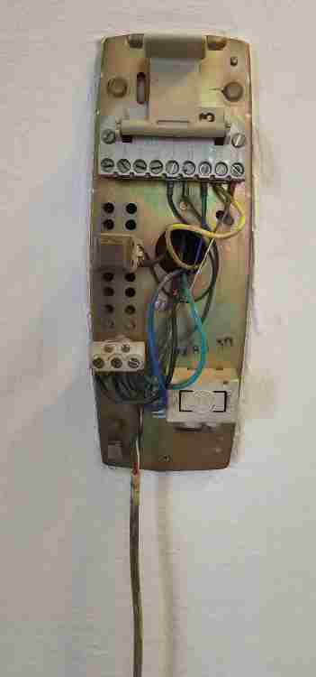

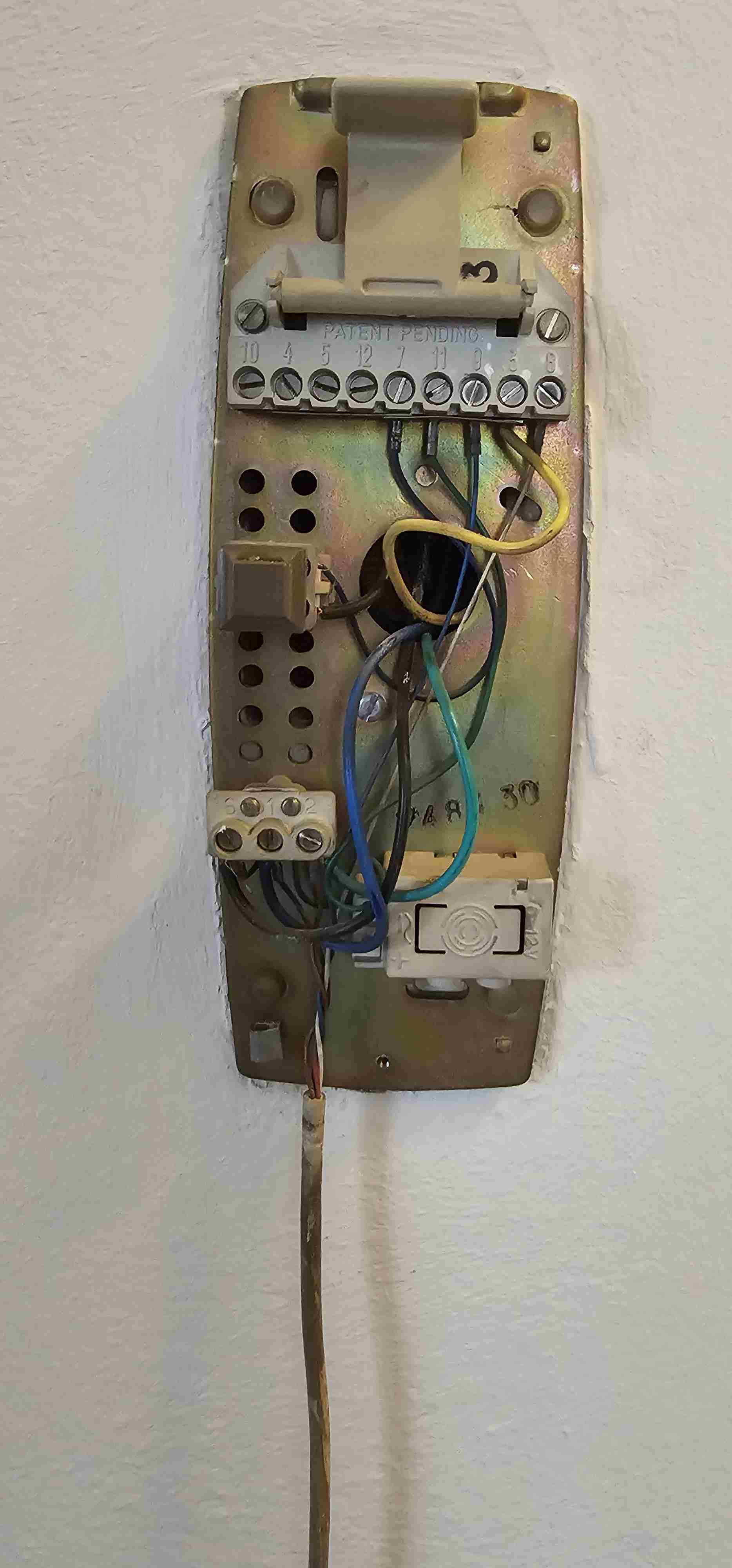

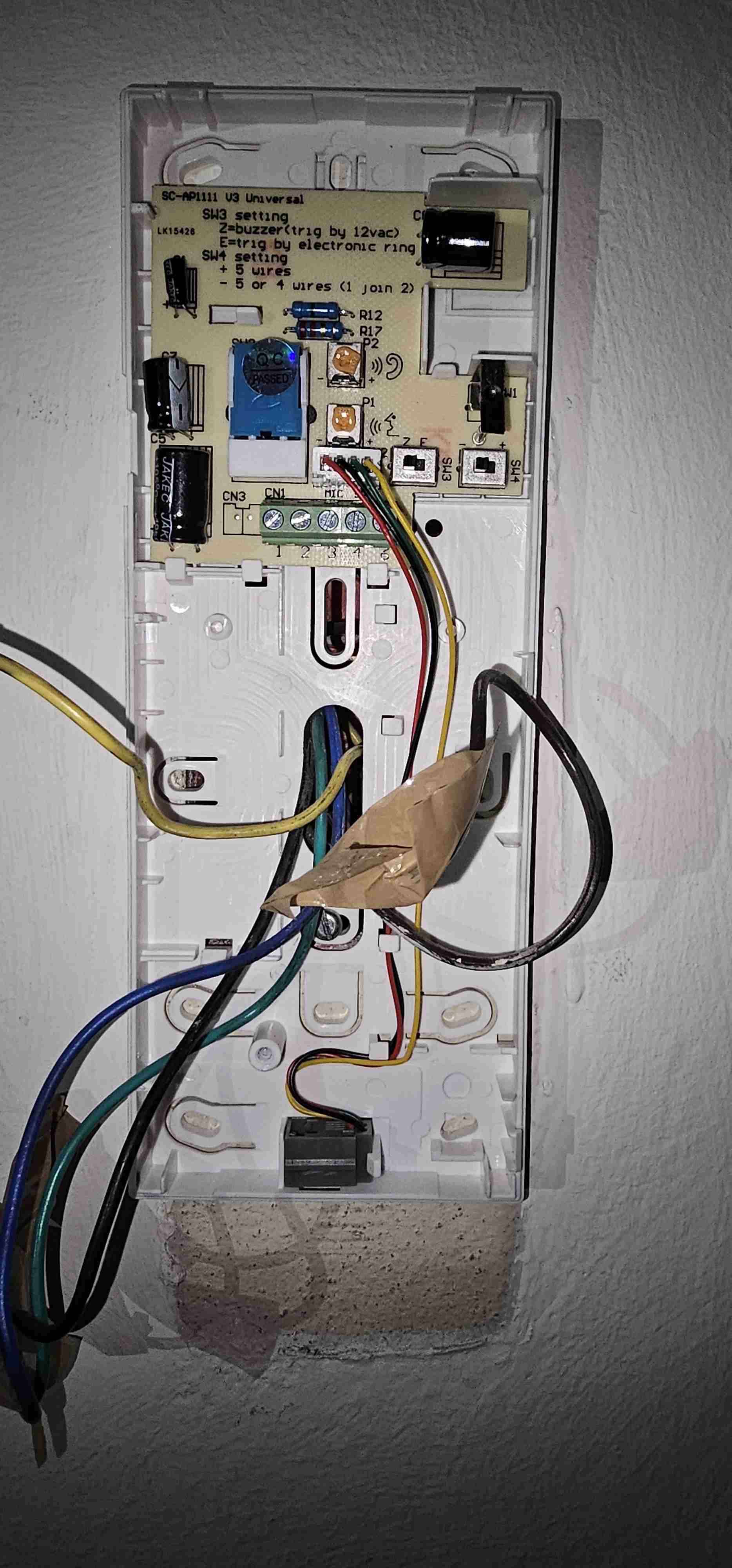

Apertura random elettroserratura
devilx ha risposto a devilx alla discussione in Citofoni, videocitofoni e intercomunicanti
No non parliamo di nuova generazione a bus, ma vecchio sistema 4+n - Oggi
TV Sony KDL-40R483B riavvio ciclico quando accesa da qualche minuto/secondo (scheda logica già cambiata).
3kek1 ha risposto a CRX Del SOL alla discussione in Sony
Scusa ma non vedi i messaggi privati? -
mlsscnvs ha iniziato a seguire M340 - Simulazione Modbus TCP per supervisore , Studio diagramma ladder per PLC Omron CP1L , vecchio plc bloccato???? e 7 altri
TV Sony KDL-40R483B riavvio ciclico quando accesa da qualche minuto/secondo (scheda logica già cambiata).
CRX Del SOL ha risposto a CRX Del SOL alla discussione in Sony
Senza dubbio sono più bravo a saldare che a diagnosticare, e dato che vedo costa tipo quattro euro dalla Cina, immagino che potrei incrociare le dita, comprare quel chip e sostituirlo, dopo di che se non funziona amen, solo mi fa un po' strano che sia un chip sulla scheda madre dato che la ho sostituita, ma immagino non sia affatto impossibile che abbiano fregato un pollo come me spedendomi una scheda difettosa esattamente come la mia... Bho, domani vedo di individuarlo. -
Caldaia Vaillant wcw 242 EH mancata accensione senza scintilla
cislenco ha risposto a cislenco alla discussione in Guasti/Problemi Riscaldamento
Grazie ancora per le dritte adrobe. Ho ascoltato il tuo suggerimento e anche se il venditore non ha risposto ai messaggi ho preso la scheda da lui. Ora non resta che attendere. speriamo arrivi e funzioni. - Ieri
Basculante che non si apre bene
simuffa ha risposto a Edoardo 007 alla discussione in Cancelli elettrici
Potrebbe mai dire il contrario? 🤣 Può essere anche vero ma sembra come chiedere all'oste se il vino è buono.. su internet 6-7 metri di cinghia (normale) costano 20-30 euro e cambiare la cinghia non è un'operazione complessa, se hai un minimo di manualità puoi riuscire anche da solo. Io sono sempre per tenere le cose finché si può però è anche vero che spendere 350 euro non ne vale la pena. -
Aggiungere un secondo Campanello/suoneria per il garage
Nik-nak ha risposto a Tiziano .M alla discussione in Schemi e applicazioni di circuiti elettrici
Puoi prendere un campanello senza fili(Tx + rx tipo QUESTO), poi interfacci il trasmettitore radio con il campanello, in modo che quando suonano, il trasmettitore aziona il/i ricevitori. Naturalmente devi verificare che le onde radio del trasmettirore, "arrivino" in garage. A casa di mia mamma ho adottato questo sistema, sia per ripetere il campanello, sia per notificarmi, tramite sensori zigbee e relativo gateway, quando qualcuno suona a casa di mia mamma. -
Basculante che non si apre bene
ROBY 73 ha risposto a Edoardo 007 alla discussione in Cancelli elettrici
In effetti, qui ti do ragione, nemmeno secondo me non ne varrebbe la pena. Ma il radiocomando che marca e modello è? Posta una foto fronte e retro. E invece per il cancello, c'è sempre un'automazione CAME? Che scheda c'è? Posta le foto. Sinceramente non so nemmeno se esistano con il ricevitore Wi-Fi integrato, o per lo meno "mi mancano" da vedere. Ma non hai un pulsante a parete per aprire il portone, dove collegare il contatto di uno Shelly o un dispositivo simile e con una ricezione migliore del Wi-Fi? Sì, in teoria si può fare, se la centrale ha il secondo canale radio e ci sono due fili che comunicano dal cancello al portone. Come tutto quello che si muove, anche le molle possono avere problemi, rompersi, ma bisogna capire in che stato sono, quante manovre fanno in un giorno, magari basta una "lucidata" e un po' di grasso che tornano come nuove. Quando verrà il tecnico, farà le proprie considerazioni -
Sostituzione citofono
Pieromar ha inserito una discussione in Citofoni, videocitofoni e intercomunicanti
Buonasera a tutti. Dovrei sostituire un vecchio citofono con un citofono miro ma non ho idea di come fare. Posso chiedere aiuto a qualcuno? Grazie mille -
Vaillant Tecnoblock 240 XE Sostituzione Gruppo acqua
adrobe ha risposto a k4rl64 alla discussione in Guasti/Problemi Riscaldamento
Chiedi il favore ad un meccanico o a un carrozziere, vedrai che dentro la morsa e con un cacciavite bello grosso, dopo averci spruzzato dello svitol, te la tiri fuori. Basta usare qualsiasi vite con quel tipo di filettatura e lunghezza adeguata -
Pieromar ha aderito alla comunità
Biticino livingnow gateway
Maurizio Colombi ha risposto a Bravoemiliano alla discussione in Domotica HomePLC
Allora, precisiamo un po' di "cosette": il 3586C non è assolutamente adatto a controllare delle automazioni BTicino, al momento, non ha a catalogo nessun prodotto che riesca ad interfacciarsi con le normali automazioni non mi risulta che nessun prodotto commercializzato da terzi, sia abbinabile o compatibile con il protocollo usato da BTicino. Purtroppo dovrai utilizzare altri sistemi per comandare da remoto le tue automazioni. -
riparare guarnizione oblò
Diomede Corso ha risposto a paski2016 alla discussione in Lavatrici - Asciugabiancheria
La guarnizione si cambia, ma ci vogliono le pinze apposta, un tempo edclusiva dei tecnici ora vendute su Amazon con tutta la guarnizione (purtroppo),ma non vorrai mica pure che ti spiego come si fa ? 😆 Ho cambiato più guarnizioni che schede comunque... -
Aggiungere un secondo Campanello/suoneria per il garage
Maurizio Colombi ha risposto a Tiziano .M alla discussione in Schemi e applicazioni di circuiti elettrici
Si suppone che sia un semplice campanello, a tensione di rete o a 12 volt? -
Ripristino vecchia lavatrice Castor L653
Diomede Corso ha risposto a SuperUCCU alla discussione in Lavatrici - Asciugabiancheria
Quando ti finisco la Indesit, porti la Castor eventualmente Ma se funziona senza problemi non andrei a fare un restauro. La guarnizione può darsi che ce l'ho -
Problema fotocellule FAAC XP30B LC
Maurizio Colombi ha risposto a Vincenzo096 alla discussione in Cancelli elettrici
Sono convinto che non riceverai risposta, come non l'ha ricevuta AlexS1988. Chi ha iniziato la discussione, non si collega a PLCForum dal 12 novembre 2025. Per favore inserite la domanda aprendo una nuova discussione. Grazie. DISCUSSIONE CHIUSA -
Vaillant Tecnoblock 240 XE Sostituzione Gruppo acqua
k4rl64 ha risposto a k4rl64 alla discussione in Guasti/Problemi Riscaldamento
Ho visto che le viti 010003 costano 6 € l'una, dato che non sono neanche affidabili non esistono a croce compatibili? Grazie. -
Consiglio lavatrice dall alto acquisto
Diomede Corso ha risposto a chiccoo alla discussione in Lavatrici - Asciugabiancheria
@Ciccio 27 semplice, chiaro, completo. Esistono anche le Sangiorgio e le Itwash, Haier ne ha fatta una tutta nuova e particolare... -
Buongiorno, ho acquistato casa nuova, c'è un impiegato biticino livingnow che gestisce le tapparelle sia con i classici pulsanti che tramite comando centralizzato per aprire tutto o chiudere tutto e anche tramite app control+home. Comanda anche alcuni punti luce. Vorrei comandare anche il cancello carraio e la sezionale box, senza spendere cifre elevate per due moduli 3586C, esistono comandi di altre marche compatibili con il gateway biticino? Un grazie anticipato a tutti per le vostre informazioni e aiuti.
Aggiungere un secondo Campanello/suoneria per il garage
Tiziano .M ha inserito una discussione in Schemi e applicazioni di circuiti elettrici
Ciao a tutti non sono nuovo del forum,ma fino ad ora ho sempre esposto problemi su Cancelli Elettrici e grazie ai vostri consigli ho sempre avuto la soluzione Ora mi è stato chiesto da un mio cugino se c'é la possibilità di aggiungere un campanello/suoneria in garage ,perché non riesce a sentire il campanello. Arrivare in garage con due fili prelevati in parallelo dalla suoneria che si trova in cucina e impresa ardua se non impossibile.ora siccome sono un pò "datato" non so se in commercio c'è qualcosa che mi possa aiutare. Spero possiate darmi qualche suggerimento, in attesa cordiali saluti Tiziano -
Sostituzione vecchio citofono elvox anni 70 con urmet 1133/15
ROBY 73 ha risposto a Fisico98 alla discussione in Citofoni, videocitofoni e intercomunicanti
Ottimo così allora, del resto è l'unica cosa che conta! Ciao prego -
Problema fotocellule FAAC XP30B LC
Gabriele161 ha risposto a Vincenzo096 alla discussione in Cancelli elettrici
Ho il tuo stesso problema, identico!!! ho sostituito le fotocellule, hanno funzionato un po e poi hanno avuto lo stesso problema. Ora ho sostituito anche la scheda E045S ma come le altre volte le fotocellule hanno funzionato un po ma poi led fisso + led lampeggiante. Sarei curiosissimo di sapere come hai risolto... -
Vaillant Tecnoblock 240 XE Sostituzione Gruppo acqua
k4rl64 ha risposto a k4rl64 alla discussione in Guasti/Problemi Riscaldamento
Ho una vite (evidenziata in giallo) che non riesco a svitare Ho trovato su internet un'altro gruppo come il mio da ricondizionare. Dovrei acquistare le seguenti parti: Sono sufficienti? Grazie. -
Cancello Came con ZL180 che non si chiude e si riapre
Tiziano .M ha risposto a Tiziano .M alla discussione in Cancelli elettrici
Ciao Mauro-6402 Scusa x il ritardo con cui ti scrivo: allora questa la situazione ad oggi 20/02/2026. Con i tuoi suggerimenti sono riuscito a far chiudere/aprire correttamente le ante del cancello in questione. ho ancora una domanda da porti,quando vado a sbloccare manualmente il cancello,mi da un contracolpo abbastanza vistoso,ti chiedo è normale ?? oppure devo regolare meglio i trimmer amperometrici ?? per quanto riguarda il telecomando,mi sono letteralmente "impappinato/intestardito" per capire la soluzione; alla fine a forza di leggere le istruzioni e qualche video sulla programmazione dei telecomandi, ho capito che il problema era che il trasmettitore era settato per codice TAM e non TOP. Eppure ero convinto di averle provate entrambe ma probabilmente cambiavo codici di settaggio non correttamente. A questo punto Ti devo ringraziare infinitamente per i tuoi consigli -istruzioni -ecc. Per me ...HO RISOLTO IL PROBLEMA Grazie Grazie Alla proxima questions Ciao Mauro -
Gabriele161 ha aderito alla comunità
Problema cancello Faac s418 con centralina E034 che si apre da solo
Matte915 ha inserito una discussione in Cancelli elettrici
Buonasera, io invece ho un problema con questa scheda o con altro..abbiamo installato un cancello con bracci faac s418 e scheda E034. Funziona tutto ma abbiamo un problema che non riusciamo a risolvere..il cancello a volte si apre da solo senza nessun comando. abbiamo escluso i pulsanti e lo fa lo stesso. Le cose che bin abbiamo ancora provato sono esclusione chiave esterna o se no esclusione antenna aggiuntiva. Qualcuno mi puoi aiutare perché non ne riesco a venire a capo?! Abbiamo mantenuto i fili che esistevano già ed erano già stati passati. grazie mille -
Apertura random elettroserratura
Ggiovanni ha risposto a devilx alla discussione in Citofoni, videocitofoni e intercomunicanti
Sapere di che impianto stiamo parlando potrebbe aiutare non poco. Non mi sembra di averlo letto da nessuna parte: è un 4/5/6+n o un bus? Se è un bus può anche essere un problema di elettronica -
Scusami..ma non riesco a capire come fare..come posso fare per una nuova discussione?!
