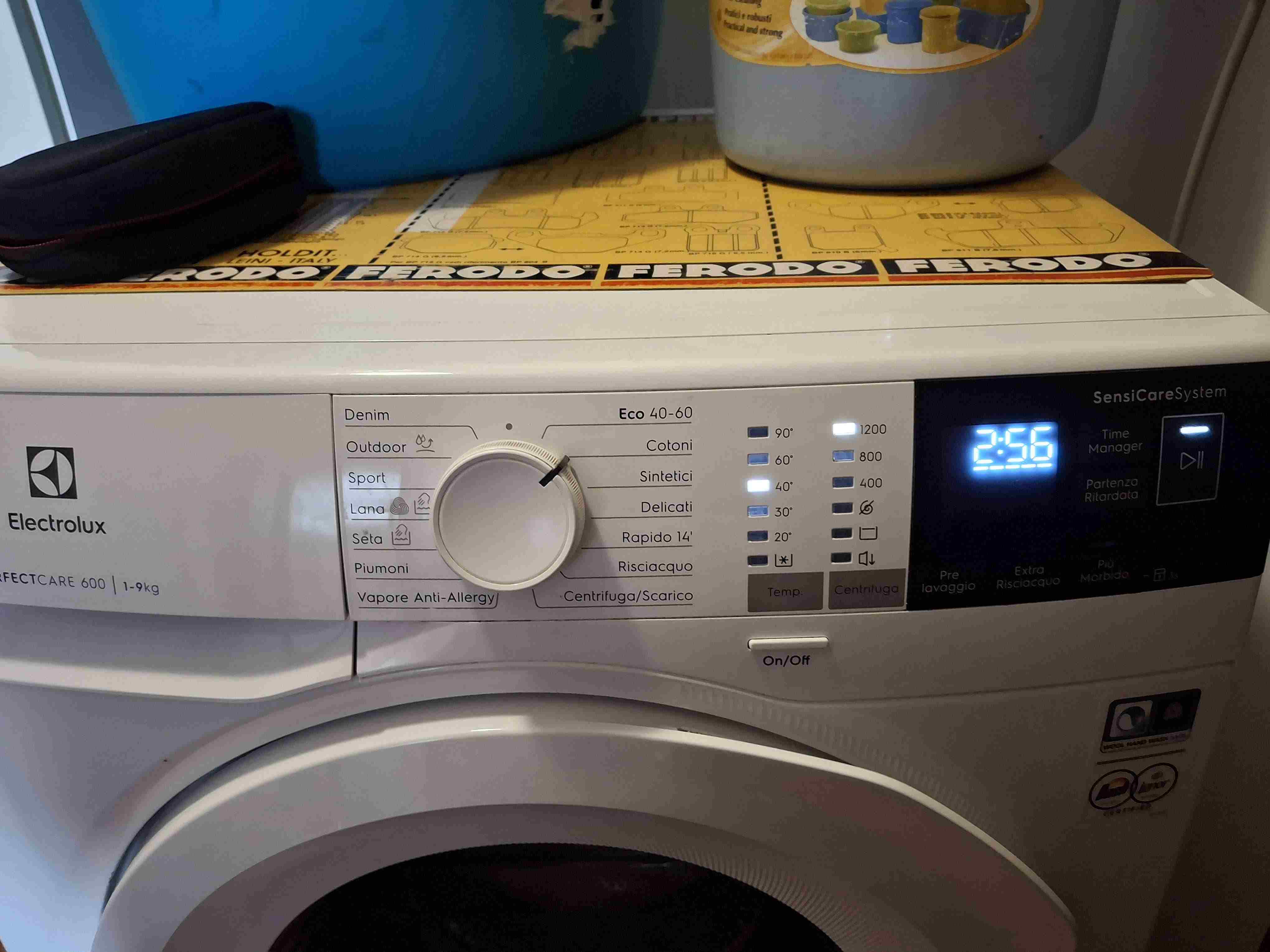

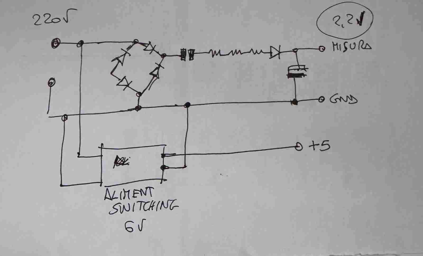

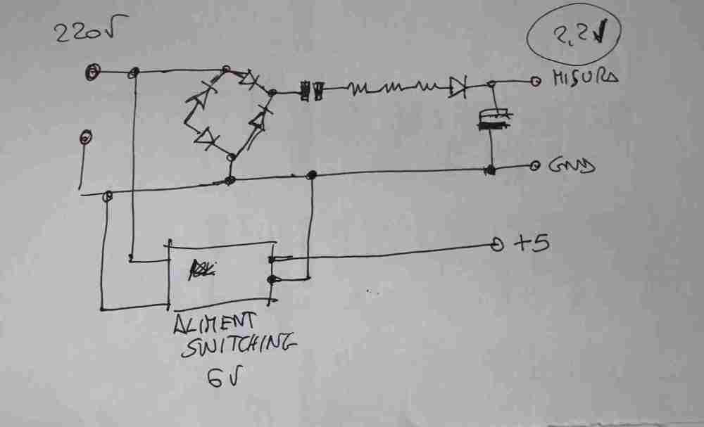

Cancellazione errori electrolux perfect care 600 EW6F492Y
quarevivi ha inserito una discussione in Lavatrici - Asciugabiancheria
Ciao a tutti quando la lavatrice era ancora in garanzia si è bloccata e all'avvio sembrava facesse come un muggito ma non partiva. Il tecnico uscito ha rilevato errore E 40 o E41 ( errore blocco porta mi aveva detto ) dicendomi che era andata in blocco e facendo il reset degli errori ha ripreso a funzionare fino ad oggi . Il tecnico mi aveva consigliato di fare un video cosi' se l'errore tornava potevo farlo da solo , purtroppo il video non lo trovo più e non ricordo come fare . Ho cambiato anche l'elettro serratura ma non funziona. Guardando su internet ho trovato che entro 10 sec. dall'accensione schiacciando i tasti Time manager + avvio pausa in contemporanea+ manopola su cotone esce il codice errore E41 arrivato qui non so come cancellare l'errore. Qualcuno sa come aiutarmi grazie mille -
Alimentatore e voltmetro .... Faccio il botto ??
Franco_Treviso ha risposto a spippolone alla discussione in Elettronica generica
Lo schema che hai postato non è corretto. Non puoi collegare l'uscita GND con l'ingresso dell' alternata (alimentazione). Devi collegare il GND con il negativo del ponte raddrizzatore. Non va nemmeno bene collegare un condensatore in serie al positivo del ponte raddrizzatore -
Lavastoviglie fa scattare il differenziale solo quando si apre lo sportello
piergius ha risposto a rem alla discussione in Lavastoviglie
È normale, misurato ai capi il Filtro di Rete indica 1 MOhm poiché contiene proprio un Resistore di questo valore collegato tra i 2 Poli . Invece verso Terra quale valore trovi ? Se è regolare , dà Infinito . - La sua rimozione non pregiudica il funzionamento . Da qualche foto si vede che lo hai già tolto ; il risultato lo puoi vedere tu sul posto . - Buona giornata ! -
Caldaia Riello Start Kis 25 Perdite d'acqua
Ugo Saletti ha risposto a Ugo Saletti alla discussione in Guasti/Problemi Riscaldamento
ok grazie, da quello che ho capito quel tratto di alluminio esiste piu o meno solo tra il foro nel solaio e il tubo in plastica della caldaia? perche una volta ho provato a muoverlo e sembrava un moncone, io pensavo andasse a tutta altezza fino in copertura. magari ho detto cavolate, ma son qui apposta. comunque questo semmai è un altro problema, perche le perdite di acqua provengono chiaramente dalla caldaia, quando son diventate grandi si sentiva come un rumore come di rubinetto aperto, sparito nell'istante di chiusura dell'acqua fredda di alimentazione. -
Relè Termico x trasformatore
alegas63 ha risposto a alegas63 alla discussione in Altri argomenti elettrici
Salve, scusate del ritardo. Riassumo rispondendo ad alcune perplessità. Siamo a Roma, fornitura 220 a triangolo di 15kW (non danno più di 6kW monofase). Necessità di trasformatore 230/400 (3F+N) per l'alimentazone di una PdC (6kW) e delle utenze (siamo nel residenziale). Il distributore verrà messo a conoscenza della presenza di un trasformatore di 20kVA (posto in locale tecnico apposito), verrà presentato progetto assieme ad un fotovoltaico (6kW) Da questo punto di vista non credo ci possano essere dei problemi, comunque vedremo dalle risposte che daranno. Detto quanto sopra, riguardo le protezioni dal punto di vista del cortocircuito il trasformatore sarà controllato tramite interruttori in Curva D (primario) e Curva C (secondario), calcolando le correnti di cc lato secondario, a fondo linea per le utenze e quella del secondario riportata al primario. Ho perplessità sul controllo del sovraccarico. Chi farà il progetto inserirà, oltre agli interruttori sopra, una protezione termica comandata da un PTC del trasformatore e fusibili. E' vero che (vedrò il contratto con il distributore da 15kW cosa prevede tra Potenza Impegnata e Disponibile) scatterebbe probabilmente prima il contatore del distributore al raggiungimento di 20kVA, vorrei però far inserire un controllo direttamente sulla corrente in uscita dal secondario. Scopo del controllo è evitare comunque un intervento dei fusibili, ma invece comandare lo scatto tramite sganciatore dell'interruttore generale sul secondario, ad esempio. In rete si trovano molte soluzioni (cercando controllo dei carichi) in monofase, in trifase forse ne ho trovato uno solo ma non lo reputo "serio". Potrei proporre di inserirne uno per fase (quella che arriva prima alla soglia impostata scatta) ma non mi sembra una soluzione seria. Qualcuno di voi ha esperienza in merito ? Grazie Alessandro - Oggi
Alimentatore e voltmetro .... Faccio il botto ??
spippolone ha inserito una discussione in Elettronica generica
Ciao a tutti, dovrei modificare un voltmetro digitale cinese che ho, per alimentarlo separatamente dal 220V che andra a misurare perchè va sotto un variac, e questo a 80 V si spegne. So che facevo prima a comprarne uno pronto, ma noi pensionati recuperiamo rappeciottiamo.... quindi ho separato il punto di misura dal punto di alimentazione, ma la massa è comune, allego schemino, che ne dite faccio il botto ? Volendo potrei alimentarlo con un alimentatore a trasformatore almeno è galvanicamente separato dalla rete forse è meglio.. no ?? Grazie -
Tensione sul profilo in alluminio di montaggio pannelli FV
cristian67 ha risposto a cristian67 alla discussione in Fotovoltaico
Messo a terra i binari/profili in alluminio con un filo da 6 mmq collegato alla terra dell'impianto di casa. L'inverter era già collegato alla terra. Adesso misuro zero volt tra profili e terra impianto, ovviamente -
Ness1 ha iniziato a seguire Sostituzione centralina cancello scorrevole
Buongiorno, ho sostituito la centralina del mio veccho apricancello NICE Robo 1000 con una universale della Dieffematic. Ho provato ad utilizzare la funzione di rallentamento in apertura e chiusura, che funziona, però mi sono accorto che il motore scalda parecchio. C'è il rischio che si danneggi?
Caldaia Riello Start Kis 25 Perdite d'acqua
giorgio17 ha risposto a Ugo Saletti alla discussione in Guasti/Problemi Riscaldamento
Prova a smontare riduzione camino alluminio.Se e'quello che penso la riduzione e' rovinata.L'alluminio per le caldaie a condensazione non va bene,si corrode. -
Problema lampadario
reka ha risposto a Luca Nanni alla discussione in Altro su impianti elettrici civili
beh, se hai cambiato la lampadina e il pulsante del deviatore, rimane l'altro deviatore da provare e se non è lui allora vanno battuti i fili. -
Buongiorno, ho un problema con il lampadario della camera da letto, pensavo si fosse fulminata la lampadina, di punto in bianco ha smesso di funzionare, ho provato a collegare un porta lampada diverso e non funziona, ho cambiato il pulsante del deviatore e niente, non capisco perché ha smesso di punto in bianco di funzionare, da dove può derivare il problema? Le prese della camera funzionano Grazie
Caldaia Riello Start Kis 25 Perdite d'acqua
Ugo Saletti ha risposto a Ugo Saletti alla discussione in Guasti/Problemi Riscaldamento
plastica da caldaia alla canna fumaria poi alluminio -
Caldaia Riello Start Kis 25 Perdite d'acqua
giorgio17 ha risposto a Ugo Saletti alla discussione in Guasti/Problemi Riscaldamento
il camino è in plastica o alluminio? -
Lavastoviglie fa scattare il differenziale solo quando si apre lo sportello
UABC80 ha risposto a rem alla discussione in Lavastoviglie
Io controllerei se ci sono segni di acqua sui connettori vicini ai punti dove sono state individuate le perdite (l'ideale sarebbe fare funzionare la macchina e guardare subito) e pure, come è già stato consigliato, se ci sono problemi ai cablaggi che passano sotto la porta; se il difetto accade quando la si apre è facile che il problema sia lì -
Buongiorno comune di eboli
Ciao, dopo due giorni che ho cambiato i condensatori "ho cambiato anche quelli della scheda attaccata al tubo" , la tv la vedevo più luminosa, non so se fosse una mia impressione, ieri invece mi sembra più bassa di luminosità, meno brillante e si è un po' ristretta di 2mm , quello lo ho corretto,non so se ci sia qualcosa da regolare, magari perché i condensatori sono nuovi, ma non so dove andare ad agire.
Livio Orsini ha iniziato a seguire Inverte Power One PVI 60 TL OUTD
Inverte Power One PVI 60 TL OUTD
Livio Orsini ha risposto a andreabb alla discussione in Fotovoltaico
Ottimo! Sia per il risultato, sia per la condivisione. -
Differenziale che scatta spesso
piergius ha risposto a Nadine 82 alla discussione in Interruttori differenziali, magnetici e termici
Consiglierei un periodo di osservazione, mantenere questa configurazione per 7 giorni, quindi spostare una Linea dal Differenziale che ne aveva 2 all' altro e lasciare così per altri 7 giorni.. - Questa procedura è utile : . per confrontare le rispettive Correnti Disperse, .. per verificare che non vi siano errori di cablaggio con qualche Carico che prenda Fase sotto un Magnetotermico e Neutro sotto un altro . Altrimenti, una volta installati i MagnetoTermiciDifferenziali, l' utilizzo di tali Carichi potrebbe provocare uno Sbilancio di Corrente ed intervento non atteso o impossibilità di Riarmarli ! - Buona giornata ! -
Lavastoviglie fa scattare il differenziale solo quando si apre lo sportello
rem ha risposto a rem alla discussione in Lavastoviglie
Salve, ho ribaltato la lavastoviglie e posto foto della situazione: Piu precisamente ci sono punti in cui piccole perdite d’acqua hanno creato ossido/calcare: Inoltre ho sentito gocciolare e infatti dopo pochi minuti si è creata una piccola pozza d’acqua non saprei se sia normale o c’è qualcosa che perde Prima di addentrarmi nello smontare pannello e resistenza per una ricerca guasti più approfondita chiedo se possa essere il filtro EMI il responsabile del guasto Smontato e misurato ai capi indica circa 1Mohm Potrei rimontare il tutto senza filtro e osservare il comportamento? Se non dovessero comparire comportamenti strani del display e non dovesse scattare il differenziale (provando anche ad invertire la spina) avrei identificato il guasto. Se il guasto invece persistesse, rimonterei il filtro continuando la ricerca guasti. Grazie -
direi che dipende tutto dall'esposizione intesa sia come riferimento al sud ma anche come angolo della falda. se vuoi farti un'idea di quanto incidano ci sono delle tabelle abbastanza intuitive: questa credo sia riferita al sud italia, devi cercare quella della tua latitudine.
Consiglio lavasciuga a resistenza con buona capienza.
Ganimede77 ha risposto a blondgnek65 alla discussione in Lavatrici - Asciugabiancheria
A prescindere, è la cosa migliore. Se puoi meglio le due macchine a terra o in alternativa, per impilare l'asciugatrice mobile/mensola/scaffale in modo da tenerle disaccoppiate. Così l'asciugatrice a pompa di calore avrà una vita molto più lunga. -
Weintek e limitazione incremento Jog +
Smanettone15 ha risposto a Smanettone15 alla discussione in Altri HMI & Scada
Ok la tua macro funziona ma ho riscontrato un limite ( non della macro). Quando utilizzo la funzione JOG+ oppure JOG- viene selezionato il record relativo al rispettivo numero progressivo di " Count " ( identificativo del record). Nel mio DB è presente un campo numerico da 0 a 999 che identifica il numero della ricetta. I numeri non sono sequenziali ma possono avere degli intervalli vuoti anche di decine di posizioni ( 001, 002, 023, 140, 231,232, etc). Ovviamente quando inserisco la nuova ricetta gli viene assegnato auomaticamente un nuovo numero ID del recod ma questo numero mai corrisponderà alla ricetta. Di conseguenza scorrendo i record con JOG+ verranno selezionati i record in ordine sparso ( con riferimento al mio codice numerico). Esiste un metodo per selezionarli in modo progressivo utilizzando il mio codice numerico? Per il secondo problema credo di aver risolto utilizzando i trigger nel seguente modo. per campi numerici "Imposta Word > Scrivi costante > 0 > Local HMI > Recipe > nomecampo" per campi testo "Imposta Word > Scrivi stringa costante > > Local HMI > Recipe > nomecampo" "Imposta Word > Scrivi costante > 1 > Local HMI > Recipe > command" per creare il nuovo record vuoto nei campi testo e con il valore 0 nei campi numerici. -
Produzione max. Impianto 3 Kw
Simone Baldini ha risposto a baranello alla discussione in Fotovoltaico
Dipende appunto dall'esposizione -
Salve, e' da qualche mese che ho installato un impianto da 3 kW, però come produzione di picco non riesco a superare i 2 kW? E' normale? L'esposizione non è ottimale ma nelle ore centrali la luminosità è buona ? Può darsi che sia qualche settaggio nell'inverter o qualche collegamento dei pannelli non fatto bene? Grazie
