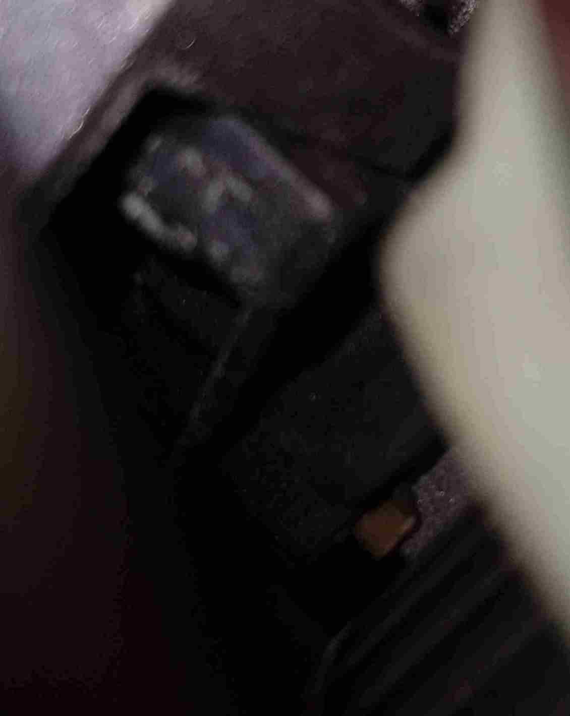

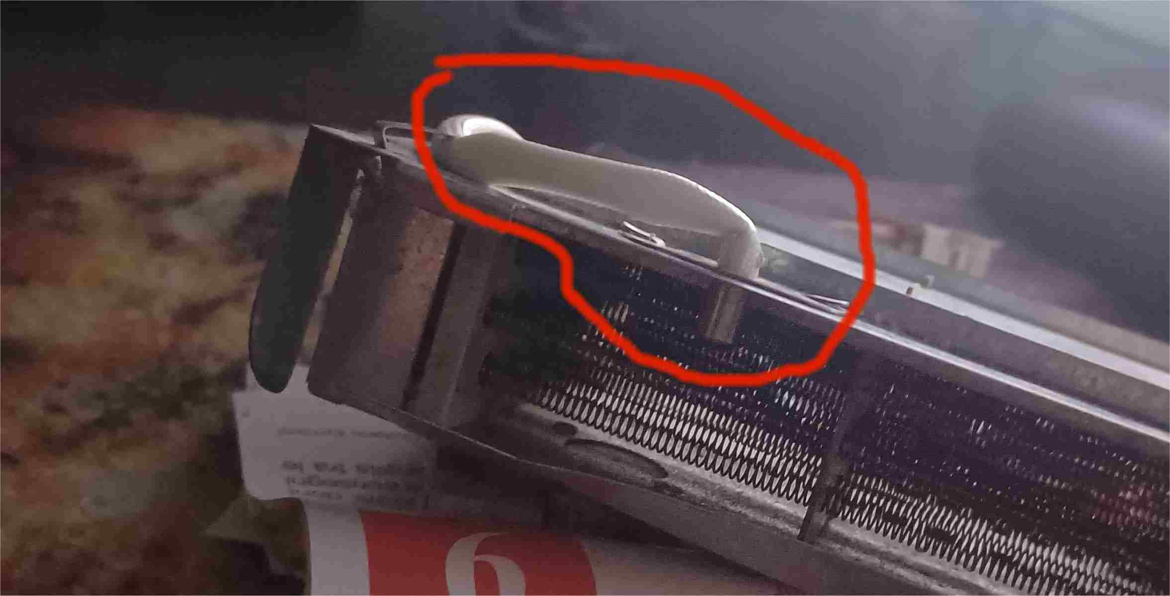

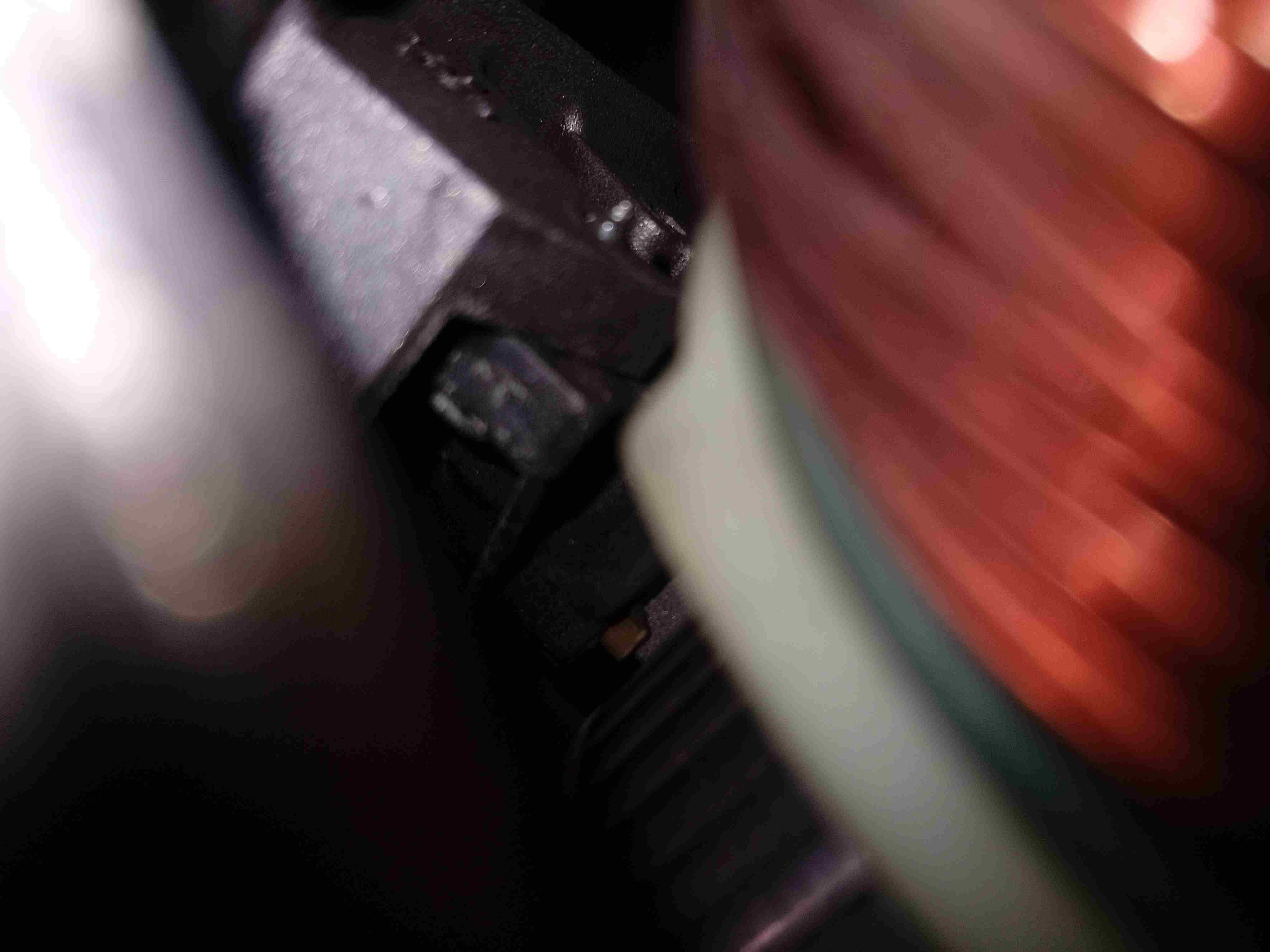

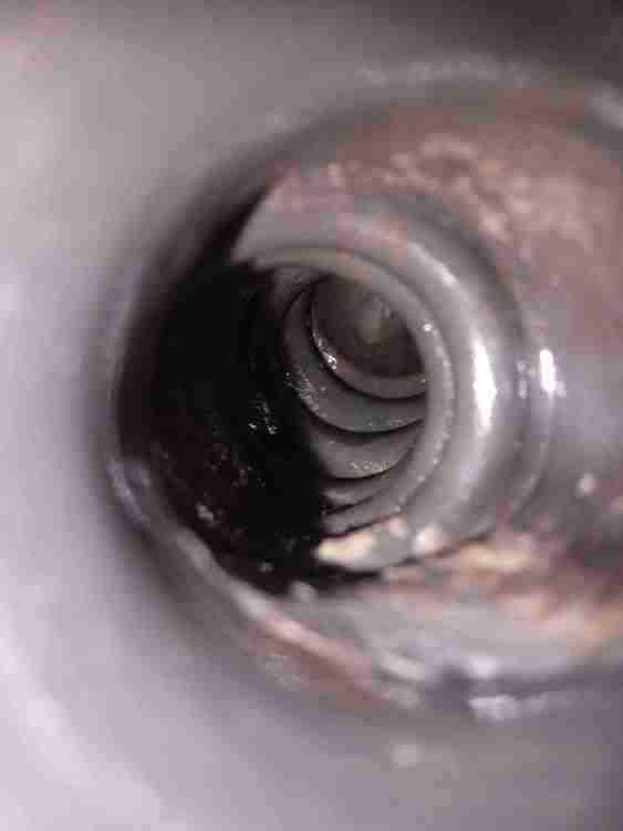

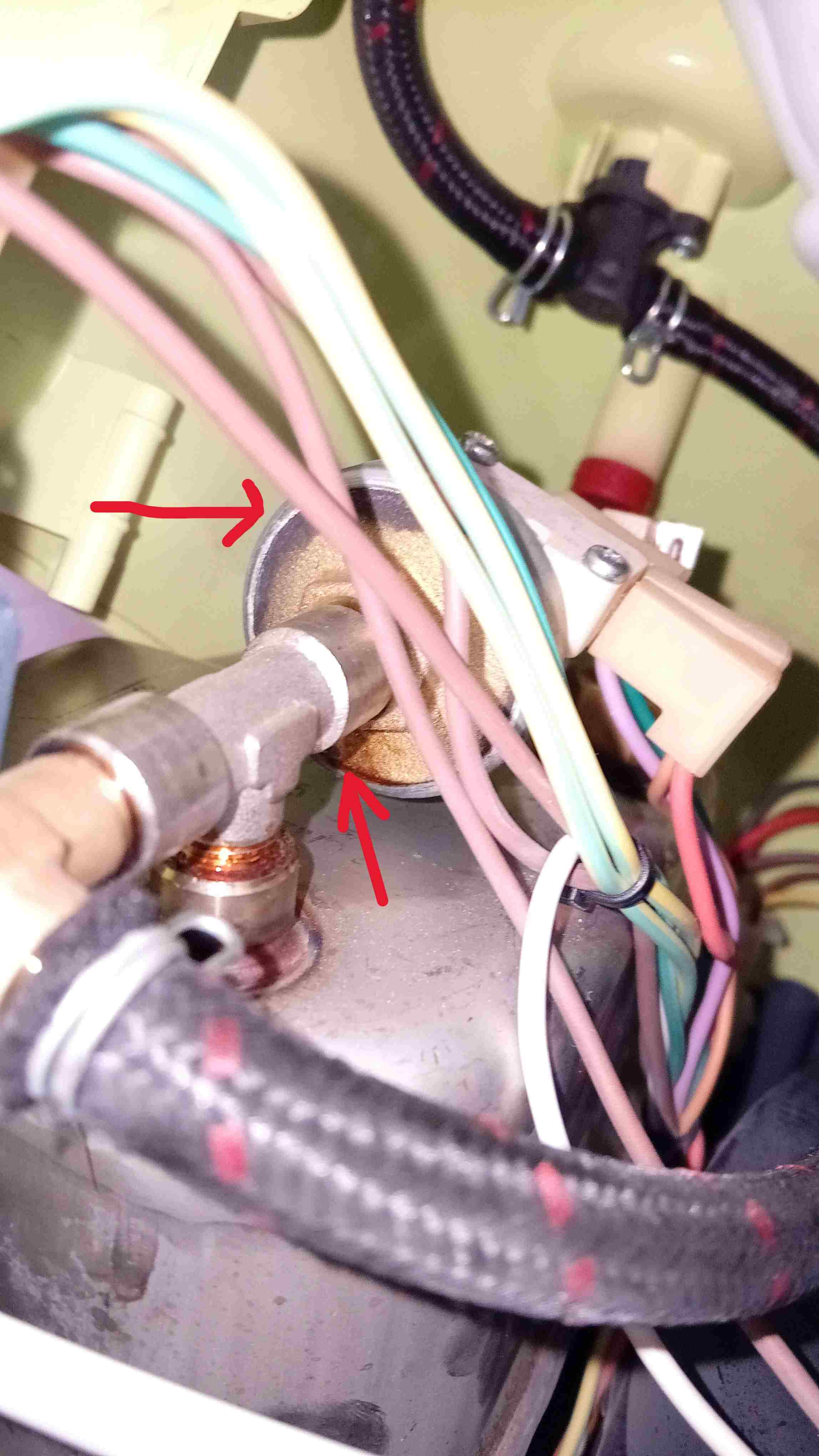

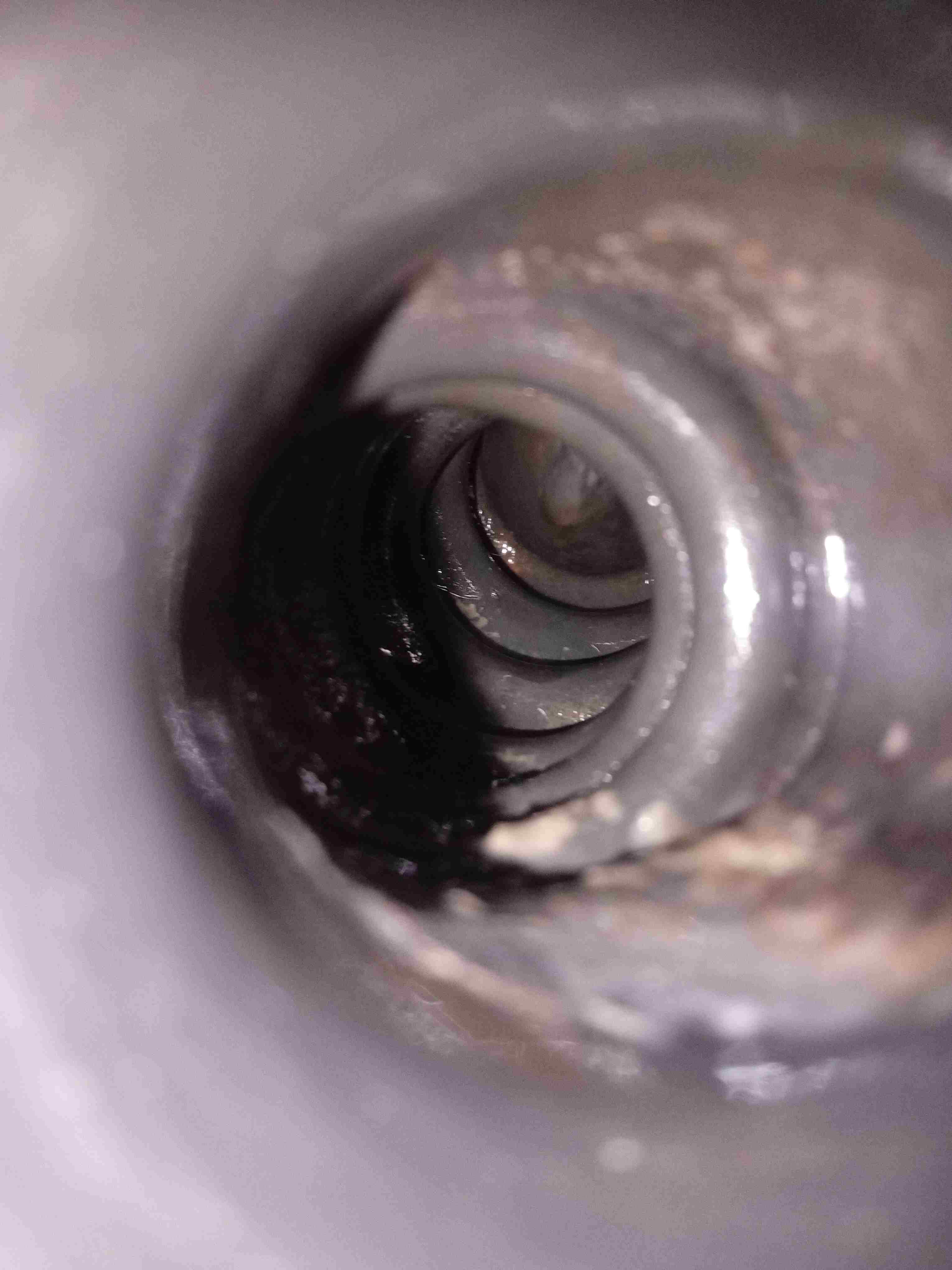

Pressione caldaia Baxi Duo Tec Compact
GICO750 ha inserito una discussione in Guasti/Problemi Riscaldamento
Salve amici, da qualche giorno la Baxi in oggetto ha pensato bene di farsi notare... proprio durante le feste e con un clima poco favorevole agli interventi visto che nel mio caso è posizionata all'aperto. In pratica succede questo, con i termosifoni in funzione si alza la pressione fino ai canonici 3 bar, quindi interviene la valvola di sicurezza che si apre e facendo il suo lavoro mi scarica la pressione a circa 0 e siamo all'errore 118 ( poca pressione). Ricarico a 1,3bar con l'apposito rubinetto e tutto riprende normalmente fino a quando accendo il riscaldamento. (con l'acqua sanitaria la pressione è ok) Cosa posso verificare? -
piergius ha iniziato a seguire Forno Hotpoint Ariston FT 850.1
Forno Hotpoint Ariston FT 850.1
piergius ha risposto a biland alla discussione in Forni - Microonde - Cucine
In qualche caso quella del Forno era l' ultima di varie Prese collegate tra loro " Entra e Esci", ( che non va adottato tra le Prese dei Grandi Elettrodomestici in Cucina ) perciò dalla prima alla penultima si surrscaldavano, anche se apparentemente non vi fosse attaccato nulla . - Per sapere se dipende da lui o dall' Impianto Elettrico, lo proverei in un' altra stanza, ad esempio al posto della Lavatrice . Oppure apri la Presa e controlla se i cavi arrivano diretti dalla Scatola di Derivazione - Poi si misura la Tensione vicino al Forno e quella presso il Contatore - Buona serata -
AR64 ha aderito alla comunità
tocc48 ha iniziato a seguire sensore di temperatura su resistenza asciugatrice
sensore di temperatura su resistenza asciugatrice
tocc48 ha inserito una discussione in Lavatrici - Asciugabiancheria
salve a tutti . Vi chiedo se mi potete dare informazioni sul sensore montato su resistenza dell'asciugatrice che ha smesso di attivarsi durante il ciclo normale. L'ho smontata e ho verificato i due circuiti a 1400 watt e a 600 che funzionano e si riscaldano perfettamente. Il dubbio su questo sensore che dovrebbe essere di guardia , misura a vuoto 55 k ohm, ma non capisco se quel valore attiva il circuito di emergenza o meno. grazie -
Lavastoviglie Hotpoint HIO3C23WF Errore 15
Stefano Dalmo ha risposto a PaoloSet alla discussione in Lavastoviglie
La pompa che hai postato è una pompa inverter a tre fili . quindi presumo non ci sia il pressostato -
Lavastoviglie Hotpoint HIO3C23WF Errore 15
Stefano Dalmo ha risposto a PaoloSet alla discussione in Lavastoviglie
Che il pozzetto non si sostituisce per niente , solo se si spacca o perde acqua e non si riesce a riparare . il contalitri sta sulla tasca laterale . eventualmente sulla macchina fosse presente il pressostato , al massimo potrebbe essere intasata la camera di compressione nascosta nella parte anteriore del pozzetto , ma si può pulire tranquillamente -
Guarda le connessioni sono a posto. Ho sostituito i cavi ed i connettori. Ora martedì torno su, perché è una casa in campagna, e provo a mettere una nuova antenna, è vecchia però ha funzionato fino ad oggi. Mah....
Lavastoviglie Hotpoint HIO3C23WF Errore 15
Ciccio 27 ha risposto a PaoloSet alla discussione in Lavastoviglie
Lavatrice IGNIS LOA80 impallata. Pressostato?
Stefano Dalmo ha risposto a aggiustaxforza alla discussione in Lavatrici - Asciugabiancheria
Io vedo un problema grave , vorrei sbagliarmi , ma vedo il collettore saltato ! Controlla il collettore del motore , vedo tutto nero e una camma saltata , ma magari è l’immagine -
Lavastoviglie Hotpoint HIO3C23WF Errore 15
Ciccio 27 ha risposto a PaoloSet alla discussione in Lavastoviglie
Errore 15 cosa significa? 😉 Guarda che è anche la pompa DI LAVAGGIO a "leggere" quando ha raggiunto il livello, a seconda del confronto tra velocità di rotazione e sforzo effettuato per mantenerla. 😉 -
ALLUMY ha iniziato a seguire Problemi ai canali
Controlla le connessioni, magari spostando l'antenna il cavo ha avuto un tirone o addirittura ha rotto la morsettiera sul balun.
VERGHI1 ha iniziato a seguire TCL 55c728 All'accensione schermate RGBW in loop
TCL 55c728 All'accensione schermate RGBW in loop
VERGHI1 ha risposto a digei75 alla discussione in Altre marche TV
Per qualsiasi marca estendi la garanzia a 5 anni, Così o lo riparano oppure lo cambiamo -
Ciccio 27 ha iniziato a seguire Lavatrice IGNIS LOA80 impallata. Pressostato?
Lavatrice IGNIS LOA80 impallata. Pressostato?
Ciccio 27 ha risposto a aggiustaxforza alla discussione in Lavatrici - Asciugabiancheria
Cambia le spazzole. Comunque il manicotto che diceva Stefano era quello della trappola dell'aria. Ma secondo me non c'entra. -
nht7 ha aderito alla comunità
Buon pomeriggio. Sono nuovo del forum. Stamattina ho spostato l'antenna dalla ringhiera alla facciata, dopo lavori di ristrutturazione, ed avendo fatto ciò non riesco più a ricevere i canali della frequenza 26. Premetto che il ripetitore è in ottica e disterà 1km in linea d'aria, quindi non ho davanti nessun ostacolo di sorta. Potrebbe essere l'antenna vecchia? Però così di punto in bianco, solo di averla spostata di un paio di metri? Grazie anticipatamente.
- Oggi
marco sambu ha aderito alla comunità
Problema con impianto elettrico
piergius ha risposto a Fedemene01 alla discussione in Altro su impianti elettrici civili
P. S. : Quando avrai a disposizione l' occorrente : Potresti " esercitarti" presso un' altra stanza dove Pulsanti di Campanello e Luce siano funzionanti , ovviamente evitando di staccare i fili . Così constaterai che ponendo la Lampada ai capi di un Pulsante suona il Campanello, mentre ai capi dell' altro viene azionato il Relais . Se l' Impianto è fatto con un certo Criterio, anche i Colori utilizzati saranno analoghi, quindi,per eseguire il Test vero e proprio, puoi fare riferimento alla stanza presa come campione . - Se la luce resta accesa potrebbe dipendere al che dal Relé - Buona serata ! -
Lavastoviglie Hotpoint HIO3C23WF Errore 15
PaoloSet ha risposto a PaoloSet alla discussione in Lavastoviglie
https://www.amazon.it/dp/B0F8C3JSPW?ref=ppx_yo2ov_dt_b_fed_asin_title pompa scarico lavatrice attacco BLAC 220-240V 50Hz Compatibile con Whirlpool e Indesit e Ariston e Hotpoint | ricambio codice C00297919 per scarico acqua questa è la pompa che ho sostituito, non so se sia invereter a tre fili o meno, nelle caratteristiche non lo vedo Un paio di giorni fa si è bloccata nuovamente. Normalmente, nei lavaggi brevi si blocca allo scarico finale altre volte a metà lavaggio ma penso sempre in fase di scarico. Alcune volte, se dopo che mi ha dato errore 15 la riavvio immediatamente dopo, allora si bloccava quasi subito dandomi sempre errore 15 ma in queste occasioni non carica acqua ( forse rimane in memoria il vecchio errore e mi blocca il rifornimento dell'acqua) Parlando con un amico mi suggeriva di sostituire il pozzetto perchè all'interno del pozzetto dovrebbe esserci qualcosa che conta il carico dell'acqua. Secondo lui la lavastoviglie conta più acqua in entrata rispetto a quella che esce e pertanto lo scarico resta attaccato anche se non è presente acqua e questo manda in blocco l'elettrodomestico dando l'errore 15. Non so se mi sono spiegato correttamente. Voi che ne pensate? -
Alex2505 ha iniziato a seguire Dubbio su frigorifero White-Westinghouse
Dubbio su frigorifero White-Westinghouse
Alex2505 ha inserito una discussione in Elettronica generica
Buonasera a tutti, apro questa discussione per porvi una domanda su un frigorifero che possiedo di oltre 40 anni della marca White-westinghouse a doppio compressore, uno per il frigo, l’altro per il congelatore. Il frigorifero e il congelatore funzionano bene, ma sul congelatore ho questo dubbio: una decina di anni fa è stato cambiato il compressore in quanto quello vecchio non refrigerava più bene e stava sempre acceso. Ora, con questo compressore il congelatore va benissimo. Tuttavia, ho notato che il termostato fa stare acceso il congelatore per 5-6 minuti e lo fa stare spento per 8-9, e questo ciclo si ripete all’infinito e con qualsiasi temperatura io imposti (anzi, al minimo sta acceso 4 minuti, 3 spento e così via). Ho notato poi che quando è completamente sbrinato sta acceso fino a raggiungere la temperatura richiesta, poi si spente per 2 minuti, il compressore non parte perché il gas ancora non si è raffreddato(?) e dopo qualche minuti riparte tranquillamente, raggiunge la temperatura e ripete questa cosa fin quando non si crea un po’ di brina. Al contrario, quando c’è molto ghiaccio nel congelatore il compressore sta fermo anche 15 minuti e acceso 10… insomma, senza ghiaccio è come se facesse tanti mini cicli. Il frigorifero invece sta spento anche 30 minuti e acceso solo 3. le guarnizioni sono state cambiate, quindi non è un problema di tenuta del freddo interno. Cosa potrebbe essere? -
Vaporetto Lecoaspira 710 Polti - Spegnimento macchina in modalità vapore
DistantSky ha inserito una discussione in Piccoli elettrodomestici
Intanto colgo l'occasione da nuovo iscritto per fare gli auguri di buone feste a tutto il forum. Ho un problema ad un Vaporetto Lecoaspira 710 della Polti : aspirazione tutto ok, ma quando accendo la funzione vapore e la caldaia inizia a scaldare, dopo qualche minuto stacca tutto, nel senso che si spengono entrambe le luci (principale e funzione vapore), in sostanza venendo meno l'alimentazione (non entra in funzione il salvavita ma stacca da solo). Questa situazione perdura fino a raffreddamento della caldaia (colgo l'occasione per precisare che si tratta di una caldaia ad alimentazione continua, a due stadi: serbatoio + caldaia) dopo di che l'interruttore principale del vaporetto torna ad accendersi e la funzione aspirazione riprende regolarmente. L'unica cosa che ho notato aprendo la copertura era l'ossidazione (che ho provveduto a rimuovere) sulla saldatura dell'elemento superiore di raccordo tra la caldaia e il pressostato e il pressostato stesso presentava una sorta di colatura si una sostanza scura (allego la foto). Ringrazio in anticipo chiunque voglia intervenire nella discussione e vi auguro buona giornata -
@Livio Orsini Con la scheda relè dovrei usare due alimentazioni: una per arduino e una per la scheda relè. Difatti per innescare tutti quei relè credo non andrebbe bene direttamente per le uscite di Arduino. Inoltre andrebbe cambiato il programma per avere le uscite su high all'inizio.
Lavastoviglie skinande ha caricato troppa acqua (di nuovo).
6Bob8 ha risposto a 6Bob8 alla discussione in Lavastoviglie
Ciao e grazie per la risposta. mi gocciola dal pressostato ma non ho la certezza perché é incassata e lo spazio per vedere bene é poco. Potrei tenere tappato il forellino, riempire manualmente di acqua e vedere se perde da qualche altra parte. Peró, quando ieri si é bloccata, non c'era acqua sotto nel vassoio ed il galleggiante non era entrato in funzione. Quindi, da dove potrebbe uscire, senza aver fatto niente altro? -
Lavatrice IGNIS LOA80 impallata. Pressostato?
aggiustaxforza ha risposto a aggiustaxforza alla discussione in Lavatrici - Asciugabiancheria
non si preoccupi la ringrazio è sempre bene dare una pulita....tanto sono tre viti....così ho guardato anche le spazzole ed effettivamente sono consumate anche se c'è ancora un pochino di margine. il manicotto invece non mi sembra ostruito -
Stefano Dalmo ha iniziato a seguire Lavastoviglie skinande ha caricato troppa acqua (di nuovo).
Lavastoviglie skinande ha caricato troppa acqua (di nuovo).
Stefano Dalmo ha risposto a 6Bob8 alla discussione in Lavastoviglie
Ma non è chiaro da dove perde acqua , il punto preciso .dal pozzetto e scende sull’attacco del pressostato o dal pressostato stesso? -
MollyMillion ha cambiato la sua immagine di profilo -
Alessio Menditto ha iniziato a seguire Split climatizzatore
Split climatizzatore
Alessio Menditto ha risposto a Beccacce alla discussione in Impianti Climatizzazione
Esce azoto per due motivi: il primo più importante è che se togli i tappi ed esce azoto vuol dire che il circuito è stagno (altrimenti togliendo i tappi non sentiresti nulla e dovresti cominciare a sospettare), il secondo motivo è che se c’è azoto per fortuna non c’è aria umida dentro il circuito. -
MollyMillion ha iniziato a seguire Compilazione pratica ENEA per impianto Viessmann
Compilazione pratica ENEA per impianto Viessmann
MollyMillion ha inserito una discussione in Impianti Climatizzazione
Buongiorno a tutti, sto compilando la pratica ENEA sul sito e vorrei cortesemente chiedere una conferma sui dati tecnici da inserire, anche perché qualche nomenclatura trovata nei documenti è diversa da quella che trovo sul portale. L'impianto installato ex novo è un dual split marca Viessmann modello Vitoclima 300-S/HE, modello unità esterna O2F3050M3, modello split W3026CLD0 x2. Sul manuale che mi hanno dato c'è un riferimento per il modello O2F3050M3 che dice "5,3 kW DUAL", quindi, tra le due colonne "Dual" ho immaginato di dover fare riferimento alla seconda colonna. Nel manuale, pagina a sinistra, trovo nella sezione "Prestazioni in riscaldamento" la scritta "Capacità alla portata d'aria massima" e vedo 6,5 kW e immagino che si riferisca alla "potenza termica utile" della pratica ENEA, è corretto o devo prendere un altro dato? Ho inoltre ipotizzato di dover spuntare le caselle per "inverter" e "reversibile" e di inserire "pompa di calore con compressore elettrico" e "pozzo freddo/caldo: aria/aria" perché si tratta di un semplice sistema di climatizzatore dual split di tipo residenziale, con un motore esterno che pompa l'aria calda o fredda (e anche perché, nella pagina a destra del manuale, alla voce "compressore", le due colonne dual dicono "Inverter Rotary"), vi risulta corretto anche questo? Infine, EER e COP rispettivamente di 3.58 e 4.53 come li ho trovati nel manuale (corrispondenti sempre alla seconda colonna di quella chiamata "Dual"). Ringrazio anticipatamente per l'aiuto e auguro Buone Feste. -
Asciugatrice Ariston TCD9746C1 avviso serbatoio acqua pieno ( non veritiero ) quindi si blocca
Stefano Dalmo ha risposto a angelosr alla discussione in Lavatrici - Asciugabiancheria
E come fa a segnalare serbatoio pieno se l’acqua non c’è , magari l’acqua non c’è nel serbatoio , ma sta giù sotto la macchina , e fa alzare il galleggiante , ma non scende dal tubo che hai allungato perché è tappato . altrimenti l’asciugatrice non funziona , ma da un errore diverso , non serbatoio pieno -
Montaggio Climatizzatore - apertura rubinetto piccolo e poi il grande
Alessio Menditto ha risposto a Alexti alla discussione in Componenti Climatizzazione
Beccacce per favore devi aprire una nuova discussione, comunque non è gas frigorifero ma azoto.
