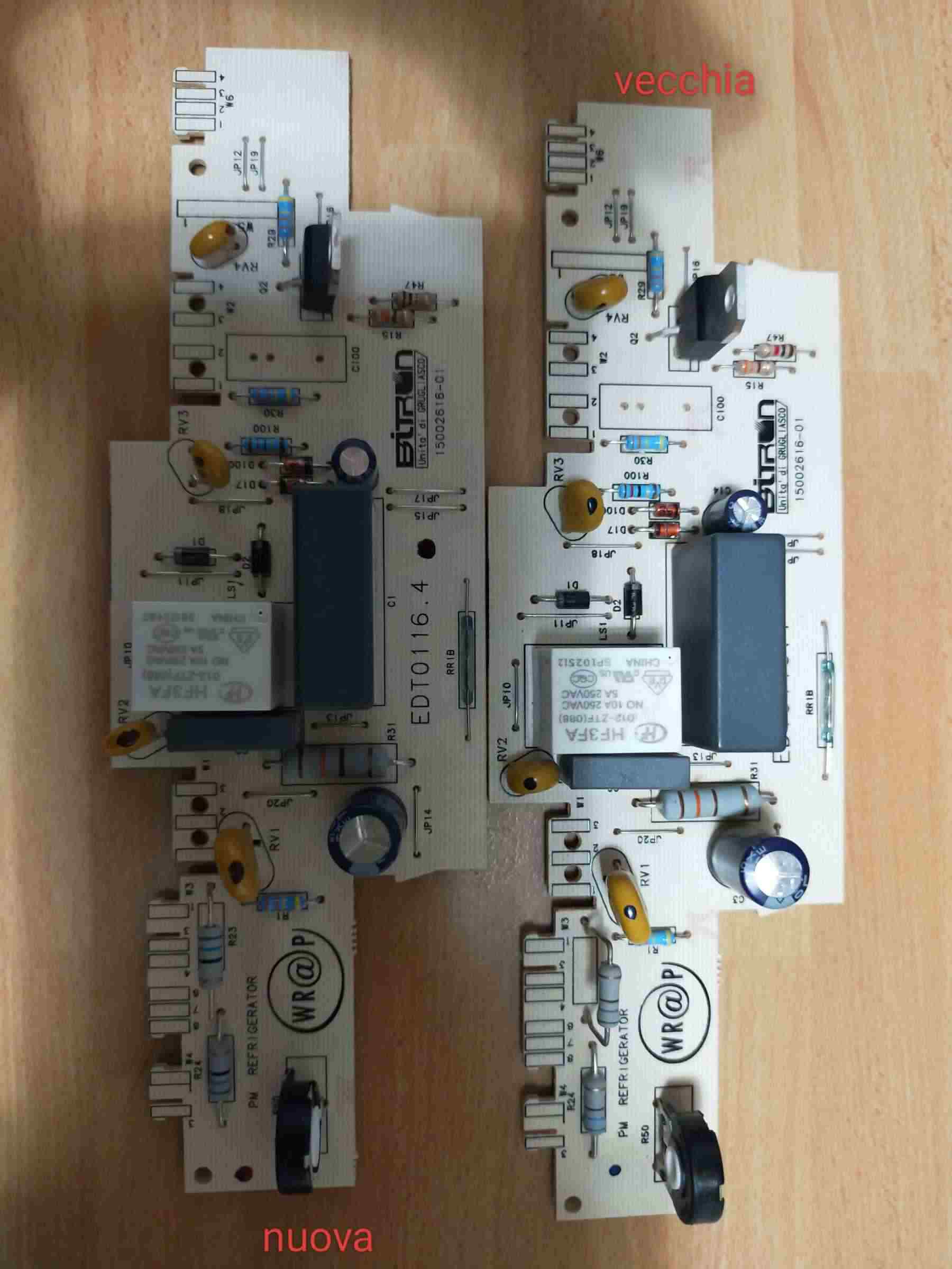

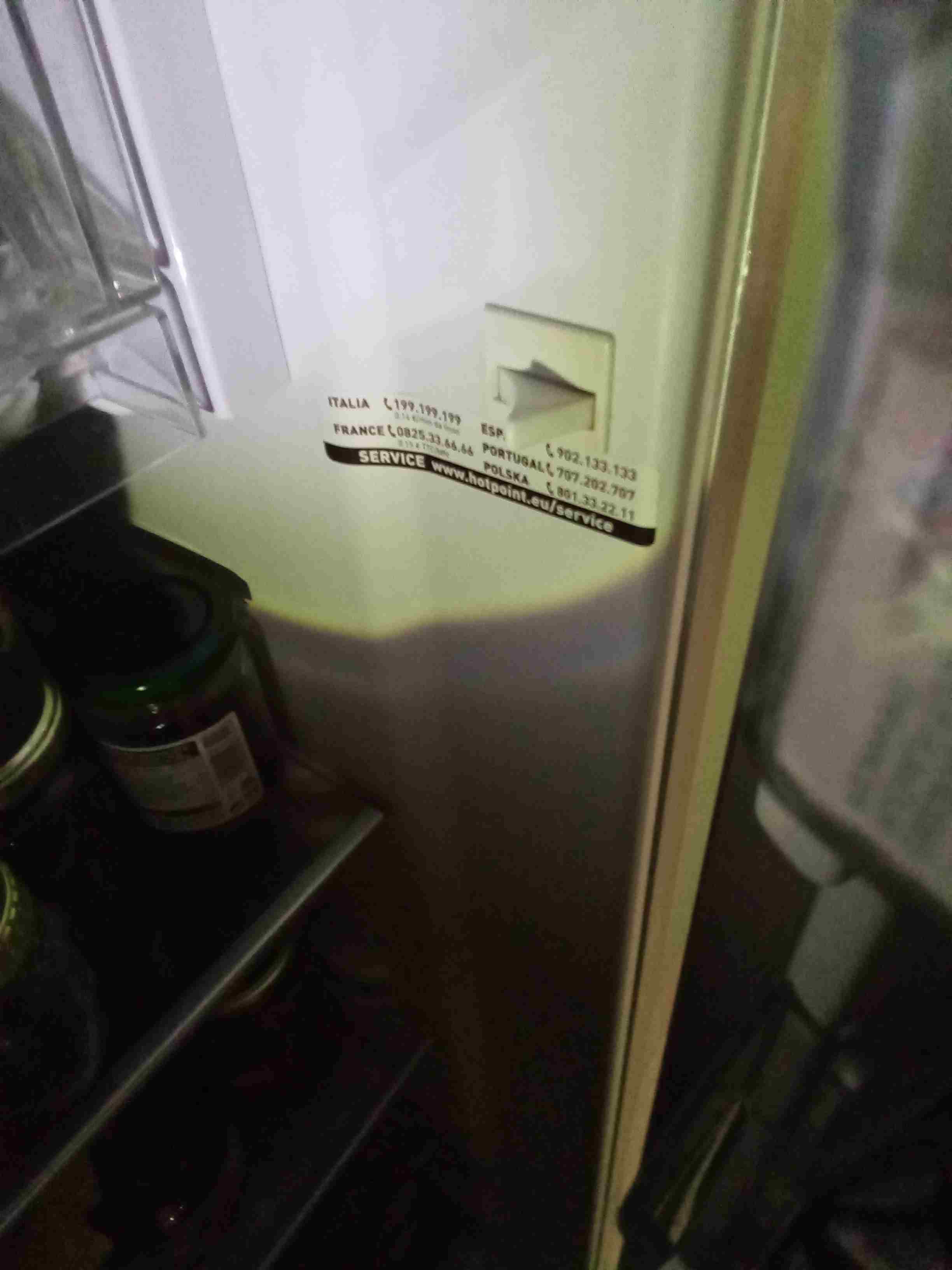

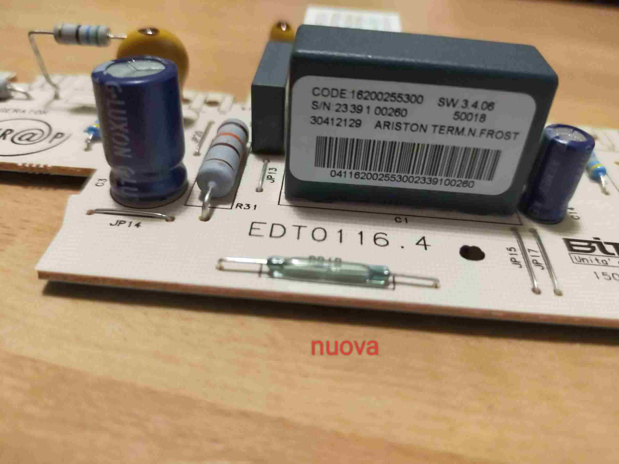

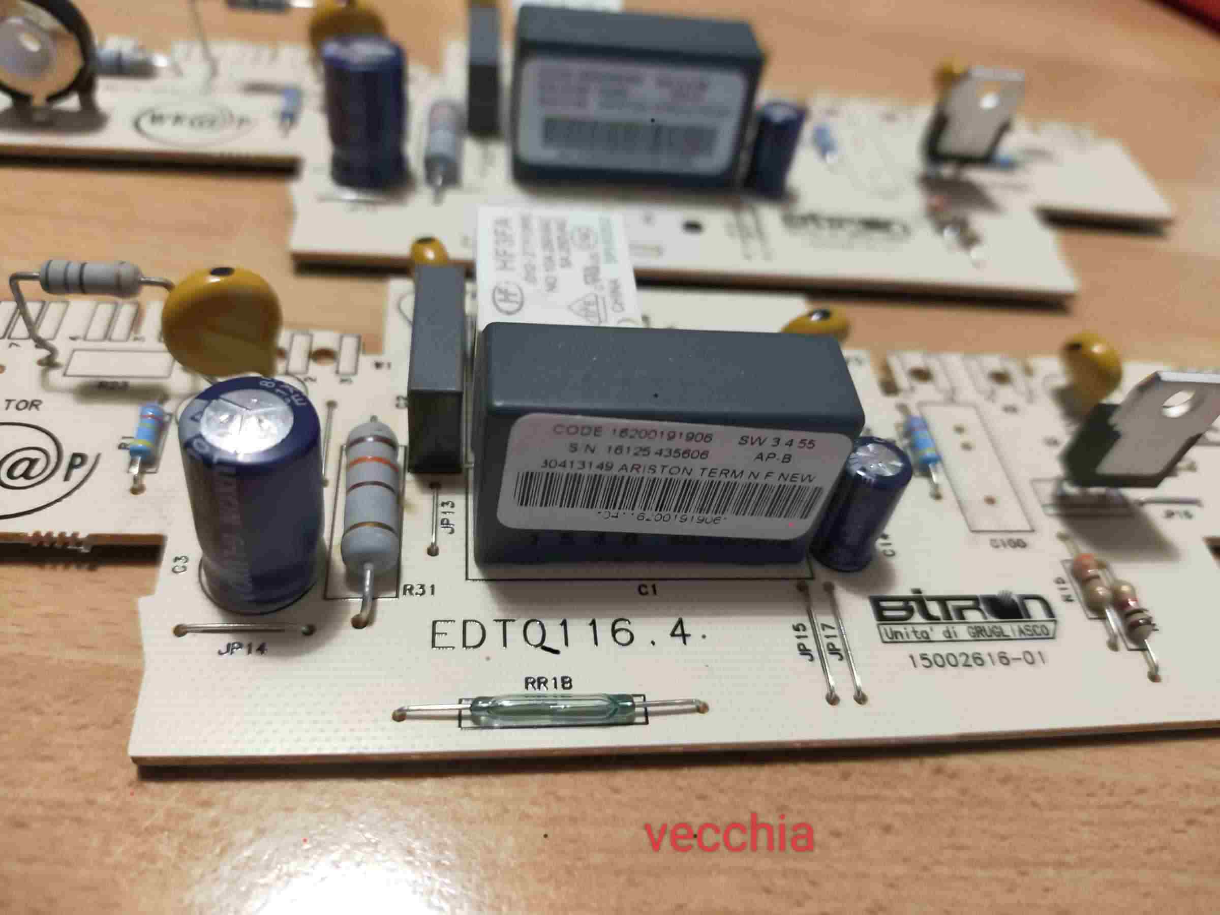

Combinato Frigorifero congelatore hotpoint ENTMH192A1FW
Iris63 ha risposto a Iris63 alla discussione in Frigoriferi - Congelatori
Buonasera scusate il ritardo. Vi invio foto delle schede. L' interruttore della luce e' sul frigorifero. Grazie -
Scusate se mi ripropongo, oggi ho ri-smontato la valvola in questione, perchè sono testardo... alimentata con alimentatore da banco, provvisto di controllo in caso di corto, tutto funziona bene...ri-montato il tutto e sostituito il fusibile ha ripreso a funzionare senza problemi: la trazione si aggancia sia in automatico sia in manuale e si sgancia altrettanto...sono perplesso, possibile che una bobina possa funzionare o mandare in corto il circuito a caso ? Non si tratta più di eventuale spesa, ma di comprendere...
Whirlpool awt2287/1 curioso problema di blocco
cippa lippa ha risposto a cippa lippa alla discussione in Lavatrici - Asciugabiancheria
Grazie! Pardon I termini ma le lavatrici non sapevo bene come fossero fatte prima di ora 😅. Ok non lo uso (ps servirebbe on teoria a...?) Provo allora a fare questa prova appena ho i tubo nuovo e vediamo. Nel caso la sostituisco, costa comunque poco vedo (e a quanto ho capito è comune, dopo 20 anni soprwttutto...). Spiegherebbe perché termina il tutto quando ho provato con la carica centrifuga e scarico a freddo.... -
Mappatura pezzi su nastro di trasporto
marco1278 ha risposto a marco1278 alla discussione in S7-1200
Giusto hai ragione. Ho controllato ed è impostato a 6,4ms. Domani lo imposto a 0,4ms. - Oggi
Citofono Urmet non genera suoneria ( ma da vicino all'alimentatore si)
gabbizio ha risposto a gabbizio alla discussione in Citofoni, videocitofoni e intercomunicanti
Ci sono delle prove che posso fare per escludere che sia il Porter? Tipo è possibile provare un altoparlante direttamente sul Porter?Se si in che modo? Oppure altre prove per escludere il cavo. Il morsetto 2 quindi serve per la fonia verso il posto esterno giusto? -
Whirlpool awt2287/1 curioso problema di blocco
borgo77 ha risposto a cippa lippa alla discussione in Lavatrici - Asciugabiancheria
filtro magnetico, ne fai a meno fai questa prova e vedi -
Impianto citofonico Urmet con 2 pulsantiere in parallelo non riesco ad equilibrare l'audio
Roberto Garoscio ha risposto a gettis alla discussione in Citofoni, videocitofoni e intercomunicanti
Prego -
click0 ha iniziato a seguire Riscaldamento acqua calda misto Caldaio/Pannello solare
Riscaldamento acqua calda misto Caldaio/Pannello solare
click0 ha risposto a yupanqui alla discussione in Impianti (Idraulica)
esistono "da sempre" le deviatrici termostatiche per solare, ma sono "meccaniche" e quindi da montare il più vicino possibile al pannello / accumulo solare se si vuole farle per via "elettrica" serve alla fine un termostato e una valvola deviatrice o una valvola deviatrice dotata di elettronica e sonde "a bordo" -
Whirlpool awt2287/1 curioso problema di blocco
cippa lippa ha risposto a cippa lippa alla discussione in Lavatrici - Asciugabiancheria
Può assolutamente essere certo, mi fa specie che appunto non sia andata avanti fino allo scarico dell'acqua e quindi passando anche la centrifuga. Certo, non credo di aver mai fatto un ciclo a 90 gradi, era più che altro per fare un ciclo di manutenzione (serve?). Ho visto sul sito figevida la hanno https://figevida.it/elettropompa-di-scarico-lavatrice-481236018529-ignis-7063872,XOMDDKG8MK.html Non ho idea se però sia affidabile... Che altra prova comunque posso fare prima di esserne certo al 100%? Una volta sostituito il tubo di ingresso, ciclo a 40 gradi massimo e vedere cosa fa? Ps sul tubo di ingresso conviene metterci qualcosa tipo filtro anticalcare oppure no? Sul mio attuale ho un raccordo doppio femmina che non jo mai capito a cosa serva.... All'imbocco invece di avvitare la parte in plastica è avvitato un raccordo che poi si avvita al rubinetto. Difficile da spiegare 😅 -
Whirlpool awt2287/1 curioso problema di blocco
borgo77 ha risposto a cippa lippa alla discussione in Lavatrici - Asciugabiancheria
secondo me ti si è bloccata durante lo scarico della lisciva bollente, o dopo il primo risciacquo, proprio perchè le pompe magnetiche tendono ad andare in soffenza a causa del calore, quando sono così vecchie Col numero matricola vai dal ricambista e la trovi sicuramente, anche non originale in alcune puoi cambiare anche solo la parte motrice -
giadipa71 ha aderito alla comunità
video decisamente esaustivo, qui nel forum viene detto da tanto, speriamo che serva a qualcosa
Whirlpool awt2287/1 curioso problema di blocco
cippa lippa ha risposto a cippa lippa alla discussione in Lavatrici - Asciugabiancheria
Ah non ho precisato che si il programma che avevo provato era 90 gradi mentre ora quando ho riprovato e ha scaricato ho provato a freddo. Però se si bloccasse poco prima dello scarico e dopo la centrifuga capisco ma si era bloccata proprio molto prima... Può essere però certo possa essere la pompa di scarico. Nel caso, difficoltà nella sostituzione particolare? Riesco a trovare il pezzo? -
Se nell'hardware hai il tempo di filtro su ingresso ce lo hai anche se leggi direttamente dalla periferia
Whirlpool awt2287/1 curioso problema di blocco
borgo77 ha risposto a cippa lippa alla discussione in Lavatrici - Asciugabiancheria
quasi sicuramente se hai fatto un ciclo a caldo, la pompa nel momento di scaricare si è bloccata, poi con l'acqua fredda ha ripreso a funzionare pompa da sostituire -
Whirlpool awt2287/1 curioso problema di blocco
UABC80 ha risposto a cippa lippa alla discussione in Lavatrici - Asciugabiancheria
Se ho capito bene il problema, potrebbe essere la pompa di scarico che a volte va e a volte no. Si tratta di un guasto che accomuna un po' tutte le marche e l'unica cosa da fare è sostituirla, magari dopo aver controllato (in sicurezza) che quando la lavatrice deve scaricare alla pompa arrivi tensione -
Whirlpool awt2287/1 curioso problema di blocco
cippa lippa ha inserito una discussione in Lavatrici - Asciugabiancheria
Buongiorno a tutti! Prima volta che scrivo nella sezione lavatrici sono contento, di solito ho scritto per consigli su ciò di cui mi occupo ovvero tv a tubo catodico. Ora, ho questa lavatrice che presi nel 2004. Sempre andata benissimo, c'è da dire che l'avrò usata 50 volte nei primi 6 anni, 20 in tutti quelli successivi..... Anni fa si ruppe la cinghia del cestello, cambiata e tornò a funzionare magnificamente. L'altro ieri dopo boh tre anni che non la usavo provo a fare un ciclo vuoto. Tutto perfetto fin quando in risciacquo e centrifuga si blocca. Decido di spegnerla r andare diretto sulla parte finale per centrifuga e scarico acqua ma nulla. Così tolgo tutta l'acqua dentro e la svuoto. Dal filtro nemmeno particolare sporco infatti. Tolgo la scheda mi pare tutto in ordine. La rimonto vuota di tutto, senza rubinetto di carico acqua e la faccio andare diretta sul programma risciacquo centrifuga. Parte fa tutto scarica in teoria l'acqua e finisce....cosi provo con l'acqua attaccata, idem, carica tutta la (reale) acqua e scarica. Siccome ho il tubo che è ammalorato (di carico acqua) volevo cambiarlo prima di provare un ciclo normale con carica. Sicuramente se provo senza carico acqua un programma di blocca (immagino io). Chiedo anche a voi se fosse così. La domanda è che caspita poteva o può essere? Non ho fatto nulla solo tolto scheda, tolto tutta l'acqua che c'era e rimandata in funzione, mi pare strano di aver risolto.... -
Mappatura pezzi su nastro di trasporto
marco1278 ha risposto a marco1278 alla discussione in S7-1200
Il programma originale, visto che non l’ho fatta io la macchina, ha OB1 e poi un OB a interrupt ogni 10ms che fa solo un set bit per un block. Quello potrebbe essere il motivo del tempo ciclo che saltella. Io ci ho aggiunto anche interrupt ogni 2ms. Adesso ho il tempo ciclo che varia da 10ms a 20ms però me lo aspettavo. Devo togliere OB da 10ms che tanto non serve. La CPU gestisce anche comunicazione profinet e scambio dati S7COM con un altro plc. Se metto interrupt sul segnale della fotocellula e poi elaboro in OB1 cosa mi cambia? Rimango sempre vincolato al tempo ciclo di OB1. -
bruno cannavo ha aderito alla comunità
Francis Detention ha aderito alla comunità
Stefano Dalmo ha iniziato a seguire LAVASTOVIGLIE ELETTROLUX MOD TT804R3 e Riscaldamento acqua calda misto Caldaio/Pannello solare
Riscaldamento acqua calda misto Caldaio/Pannello solare
Stefano Dalmo ha risposto a yupanqui alla discussione in Impianti (Idraulica)
Il tuo trigger è la fotocellula ! O ci agganci un interrupt oppure vai di timer come stai facendo. Non vedo il motivo di tirare in ballo l'OB a tempo a 2ms. Già il fatto che il tempo ciclo passa da 7ms a 13ms mi piace poco. Vuol dire che il codice ogni tanto "sonnecchia" da qualche parte. Quei 6ms in più sono numericamente pochi, ma la variazione del 95% è tanto. Io sistemerei quello non l'OB a tempo Ti preoccupi del tempo di calcolo di 3 variabili e un paio di timer? Stai mica comandando "Artemis 2". 😁
Un tipo ha avuto il coraggio di fare la prova per me: ha inserito i puntali in corrente alternata e poi ha messo la manopola su mV, il tester non è scoppiato, ma ha segnato OL.
Riscaldamento acqua calda misto Caldaio/Pannello solare
drn5 ha risposto a yupanqui alla discussione in Impianti (Idraulica)
Fattibile è fattibile, non so se esistono in commercio delle "centraline" che lo facciano. In caso contrario ci saranno oltre a delle modifiche alle tubazioni, sostituire i rubinetti manuali esistenti con delle elettrovalvole, aggiungere altre 2 elettrovalvole o una sola a tre vie in ingresso caldaia, mettere almeno una sonda sul pannello, fare un pò di scambi con dei rele e disporre della manualità idraulica ed elettrica per il tutto. -
Mappatura pezzi su nastro di trasporto
marco1278 ha risposto a marco1278 alla discussione in S7-1200
Sono tutti I/O a bordo della cpu. Non mi preoccupa tanto la lettura e scrittura diretta degli I/O che leggo/scrivo direttamente senza passare dall’immagine di processo, quanto il tempo di calcolo e gli interrupt ogni 2ms. -
LAVASTOVIGLIE ELETTROLUX MOD TT804R3
Stefano Dalmo ha risposto a PAOLOTRI67 alla discussione in Lavastoviglie
Bhe questo comporta solo lo scarico dell’acqua , come qualsiasi reset su lavastoviglie . ma non è che finisce il lavaggio in corso . però mi sorge una domanda . quando va in blocco ha l’acqua in vasca , ma è calda ? e quanti scarichi e carichi ha effettuato dall’inizio del programma ? -
Comelit 5701
trittico6969 ha risposto a trittico6969 alla discussione in Citofoni, videocitofoni e intercomunicanti
Caldaia Vaillant VCW 242 - Mancata accensione fiamma - elettronica
adrobe ha risposto a ottonebis alla discussione in Guasti/Problemi Riscaldamento
Sono curioso di sapere se è di nuovo un caso di canna fumaria sporca. In genere in questi casi almeno per qualche istante il bruciatore si accende...
