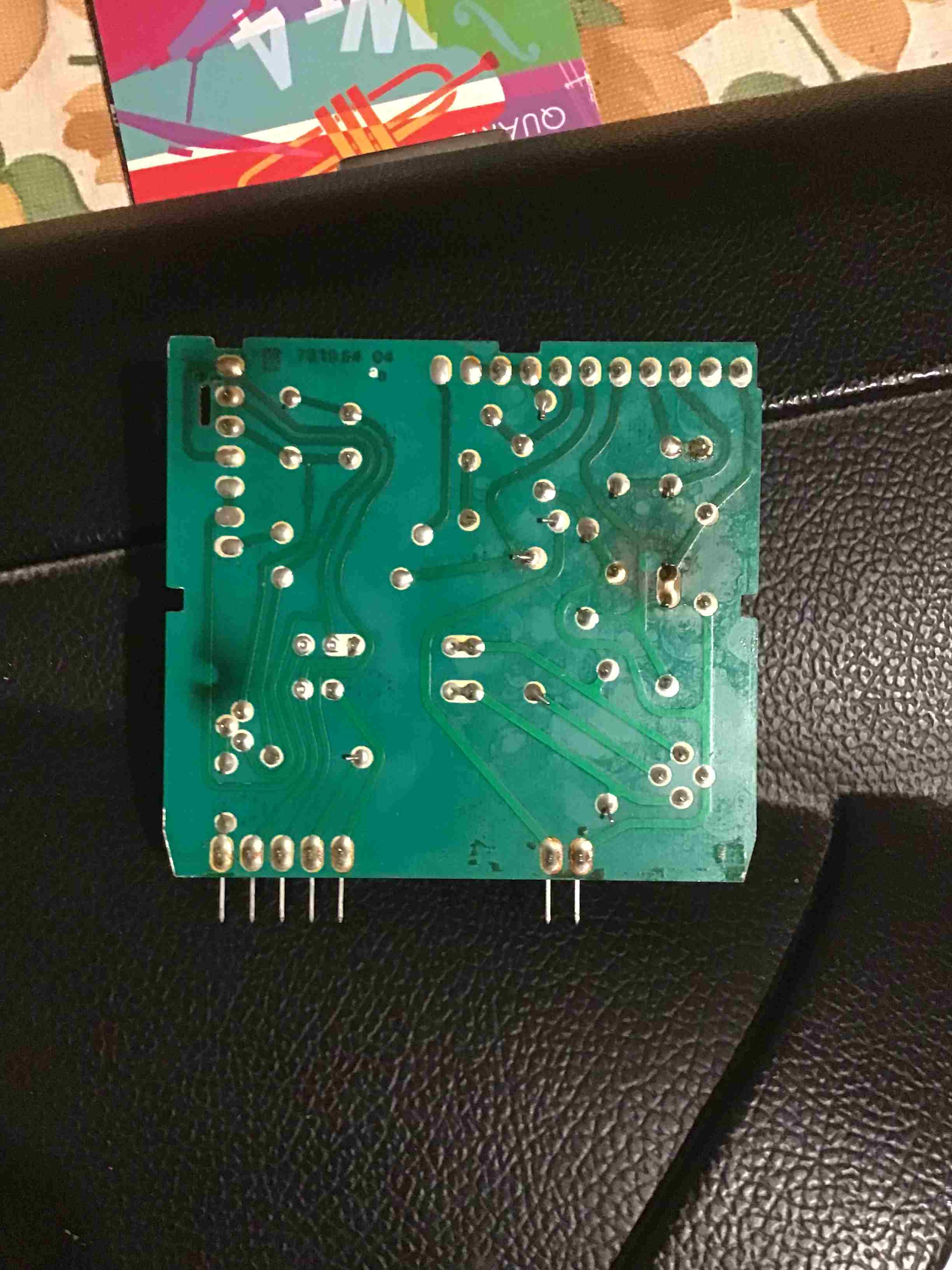

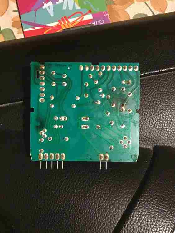

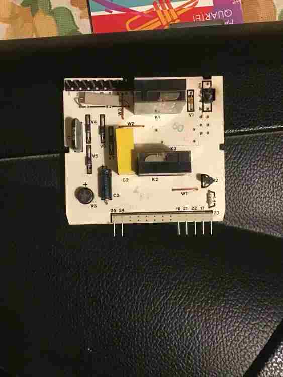

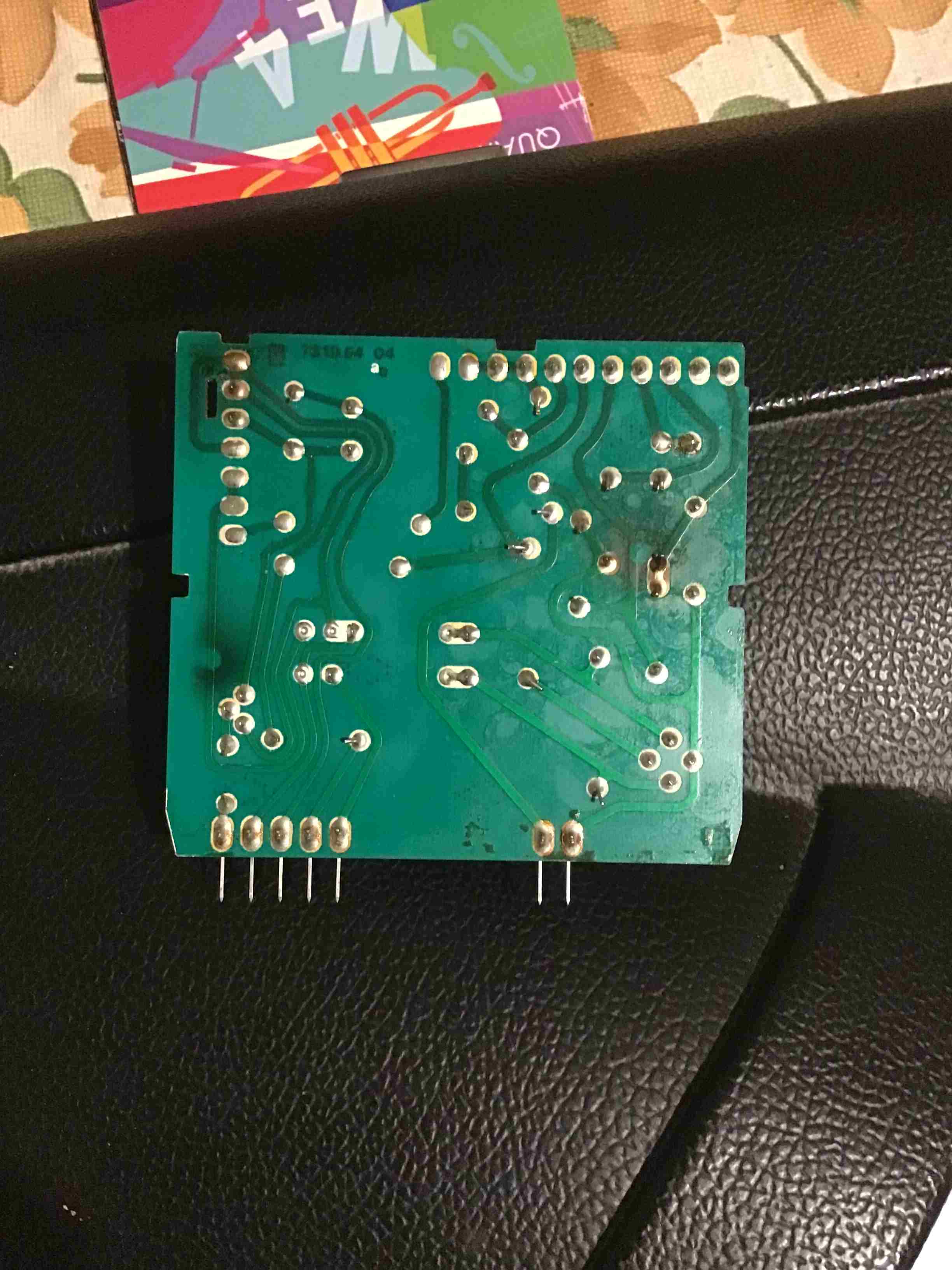

Caldaia Vaillant wcw 242 EH mancata accensione senza scintilla
cislenco ha risposto a cislenco alla discussione in Guasti/Problemi Riscaldamento
Grazie a tutti per l’interessamento Simuffa non disturbi affatto e grazie per il manuale che ero riuscito a reperire anche io. Si lo avevo fatto è ho anche individuato i due fili del pressostatò che vanno alla scheda. Dal manuale come dice giustamente ardrobe si evince che dipenda dalla scheda accensione ma cambiandone ben 2 abbiamo dedotto che sia da altro. Giustamente come osservo sarebbe ideale fare così ma a trovarla gente che ha ancora questa caldaia. I miei pochi conoscenti che le avevano è da anni che hanno cambiato caldaia. ieri non ho scritto fatto pausa sennò impazzisco. Comunque ho smontato le schede e ad una ispezione ad occhio sembrerebbe che la scheda ventilatore avvia delle zone più scure sul circuito stampato Come se avesse avuto una scaldata allego le foto m. Siccome la componente elettronica di questa scheda è scarna ho testato i diodi e le resistenze e sembra non siano guasti. Anche i due tele sembra che funzionino (testata impedenza). Rimarrebbe da testare i condensatori e il transistor però no. Si come fare. Comunque quella zona scura nella scheda non mo fa pensare bene. Grazie a tutti per l’interessamento Simuffa non disturbi affatto e grazie per il manuale che ero riuscito a reperire anche io. Si lo avevo fatto è ho anche individuato i due fili del pressostatò che vanno alla scheda. Dal manuale come dice giustamente ardrobe si evince che dipenda dalla scheda accensione ma cambiandone ben 2 abbiamo dedotto che sia da altro. Giustamente come osservo sarebbe ideale fare così ma a trovarla gente che ha ancora questa caldaia. I miei pochi conoscenti che le avevano è da anni che hanno cambiato caldaia. ieri non ho scritto fatto pausa sennò impazzisco. Comunque ho smontato le schede e ad una ispezione ad occhio sembrerebbe che la scheda ventilatore avvia delle zone più scure sul circuito stampato Come se avesse avuto una scaldata allego le foto m. Siccome la componente elettronica di questa scheda è scarna ho testato i diodi e le resistenze e sembra non siano guasti. Anche i due tele sembra che funzionino (testata impedenza). Rimarrebbe da testare i condensatori e il transistor però no. Si come fare. Comunque quella zona scura nella scheda non mo fa pensare bene. Son tentato di ordinare la scheda del ventilatore dal tedesco -
Valutazione impianto aria (VMC)
Mister_X_ ha risposto a Mister_X_ alla discussione in Impianti Riscaldamento
Che casa hai? (se posso chiedere) Comunque la produzione del fotovoltaico, facendo dei calcoli teorici, siamo circa a 7500 kwh/annui, con il picco a luglio (900 kwh/mese) Quindi stiamo parlando di una bella produzione da sfruttare Quello che immaginavo. Non ti conosco e non so quale sia il tuo campo, ma hai esperienza con questi tipo di impianti? -
Lavatrici ASKO nuova serie
Ciccio 27 ha risposto a borgo77 alla discussione in Lavatrici - Asciugabiancheria
OT: e a me risulta ancora che non puoi ricevere messaggi... 🤷♂️ Magari prova tu a scrivermi, e io vedo se posso rispondere... - Oggi
Ciccio 27 ha iniziato a seguire Lavastoviglie Ikea Rengora (PRN 911535056; Ikea n° 202.797.65) non termina programma ECO
Lavastoviglie Ikea Rengora (PRN 911535056; Ikea n° 202.797.65) non termina programma ECO
Ciccio 27 ha risposto a sancho375 alla discussione in Lavastoviglie
La nostra vecchia Ariston stretta sta molto tempo con l'acqua in vasca, come sorgente di calore irradiato per asciugare. -
Valter6211 ha aderito alla comunità
Valutazione impianto aria (VMC)
Marco Fornaciari ha risposto a Mister_X_ alla discussione in Impianti Riscaldamento
Il costruire l'impianto in quel modo è sta una scelta di progettista e committente, certamente così è costato parecchio meno. Probabilmente hanno fatto i conti al presente senza estrapolarlo al futuro, quindi risparmio all'installazione, costi maggiori nell'uso, direi che è stato usato il metro dell'immaginario collettivo che con il fotovoltaico poi la corrente costa nulla: niente di più falso. I costi di ammortamento, manutenzione e sostituzione a fine vita delle apparecchiature FV dove li mettiamo? spesso dopo 10 anni ci si accorge che ci si rimette oppure lo si lascia spento. -
FabioBL ha risposto a FabioBL alla discussione in Lavatrici - Asciugabiancheria
Il modello che ho acquistato ha un carico commerciale di 9 kg ma il volume del cestello è di 60 litri - quindi sono 6kg di cotone effettivo. -
aumento potenza impianto bar
Marco Fornaciari ha risposto a ocram.59 alla discussione in Progettazione impianti elettrici civili e terziario
E la 81/2008 con tutti i suoi aggiornamento dove la mettiamo? Già quello basta e avanza, anzi l'impianto doveva già essere aggiornato alla 81/2008. -
Valutazione impianto aria (VMC)
click0 ha risposto a Mister_X_ alla discussione in Impianti Riscaldamento
Nel periodo di condizionamento la potenza richiesta è circa tripla rispetto a quella invernale (almeno per quel riguarda la mia casistica) Comunque la produzione fotovoltaica è a noi sconosciuta -
Compatibilita scheda Saunier Duval Themafast F 24 E
marco orange ha inserito una discussione in Guasti/Problemi Riscaldamento
Ciao a tutti! Ho un problema con la caldaia in oggetto che improvvisamente ha smesso di funzionare, quando si dà corrente si sente solo qualche piccolo rumorino e il display rimane spento. Ho trovato diverse schede simili anche con lo stesso codice ma sempre con qualche piccola differenza. Ad esempio nella foto la scheda sostitutiva non ha alcuni condensatori nella sezione vicino allo spinotto H6 che comunque non è presente nella mia caldaia. Mi potete dare qualche consiglio sulla riparazione o sostituzione della scheda? Grazie anticipatamente -
Lavastoviglie Ikea Rengora (PRN 911535056; Ikea n° 202.797.65) non termina programma ECO
Stefano Dalmo ha risposto a sancho375 alla discussione in Lavastoviglie
Fai anche dei lavaggi non eco a 65 gradi -
Livio Orsini ha iniziato a seguire Saldatrice Telwin 168MPGE
Saldatrice Telwin 168MPGE
Livio Orsini ha risposto a graziano.68 alla discussione in Altro su elettrodomestici
Può essere di tutto, con le informazioni che dai ci vorrebbe la mitica sfera di cristallo solo per fare qualche ipotesi attendibile. Quali sono le tue competenze nel campo dell'elettronica di potenza? Per metter mano ad un apparecchio come questo sono necessarie un minimi di competenza ed un minimo di strumentazione, il solo tester non sempre è suffciente. -
graziano.68 ha iniziato a seguire Saldatrice Telwin 168MPGE
Salve a tutti ... Ho questa saldatrice ad inverter che ha smesso di funzionare all'improvviso mentre la stavo utilizzando. Si accesa la spia arancione lampeggiante ed ho subito controllato le 2 termiche se si fossero interrotte, ma purtroppo non è così ... Idee in merito a cosa potrebbe essere successo??? Grazie in anticipo per le info.
Telefunken Te32269b40y20
mistertv ha risposto a farias alla discussione in Thomson - Saba - Nordmende - Telefunken - A.E.G.
Nel tempo il problema si ripresenterà perchè la causa del guasto non è stata eliminata ma solo attenuata, a meno che non si è scritto tutto il procedimento di lavoro effettuato o nell'effettuare le prove inconsapevolmente si è agito nella parte difettosa. In questi alimentatori non è il TL431 a difettare ne tantomeno i condensatori o le saldature. -
aumento potenza impianto bar
reka ha risposto a ocram.59 alla discussione in Progettazione impianti elettrici civili e terziario
l'esistente a che anno risale? l'unico motivo che mi viene in mente è che i cavi presenti non siano più a norma. -
Un'altra soluzione ci sarebbe, ma riesci a vedere la potenza del motoventilatore guardando direttamente l'etichetta che c'è appiccicata sopra?
Valutazione impianto aria (VMC)
Mister_X_ ha risposto a Mister_X_ alla discussione in Impianti Riscaldamento
L'impianto ha 6 anni circa Si capisco il fatto che se è così va modificato o tenuto, ma quello che vorrei sapere è se è una prassi normale montare un impianto del genere oppure si è andati a risparmio e questo è il risultato -
Biondos ha iniziato a seguire Aiuto per sostituzioni motori apertura automatica serra
Ciao, allora io abito in una bifamiliare e metto mani io al cancello quindi mi potresti dare supporto per prendere la ricevente sommer giusta e come collegarla in parallelo a quella ricevente posta sulla centrale bft alcor n ?
Asecam 8M 4K H265 nvif IP Camera non supporta SMTP sulla porta 465
infomaxxam ha risposto a infomaxxam alla discussione in Videocamere
Buongiorno, si la telecamera sta funzionando, ma come qualita' di immagine rispetto alla Dahua e' inferiore, lo stesso dicasi del prezzo, inoltre in caso di allarme trasferisce sul Ftp solo snapshot e non un filmato. Sapresti indicarmi una buona alternativa. Grazie -
Tecnoblock vcw 180 xe - ACS attacca e stacca in continuazione
adrobe ha risposto a mick64 alla discussione in Guasti/Problemi Riscaldamento
certo, l'ho appena scritto Circa 15 anni fa ebbi lo stesso problema. L'idraulico si accertò dell'ostruzione agendo su una utenza acs di casa con le manopole acqua calda e fredda separate, facendo scorrere l'acqua (in arrivo dalla rete) sulla tubazione acs collegando i due condotti e riaprendo il rubinetto principale. In questo modo appurammo che alla tubazione acs di mandata dalla caldaia arrivava poco flusso perchè ci stava un'ostruzione. Per fortuna, come spesso accade, era in prossimità dell'innesto nel muro e fu facile disostruire ila tubazione. Però devi appunto avere in casa un vecchio rubinetto con le manopole separate, altrimenti occorre agire in maniera più laboriosa sui condotti in arrivo ad un rubinetto con miscelatore. -
Non è del tutto corretto. Il regolatore di velocità elettronico, se può erogare una corrente >= a quella richiesta dal motoventilatore, lo puoi benissimo usare ma con alcune controindicazioni come: Maggior rumorosità del motore Generazione di disturbi che richiedono filtri molto ben fatti per non disturbare altri apparecchi elettronici domestici. Possibile riduzione della vita del motore. Il variatore con trasformatore è più ingombrante e pesante, ma funziona molto meglio e non da i problemi sopra elencati.
aumento potenza impianto bar
ocram.59 ha inserito una discussione in Progettazione impianti elettrici civili e terziario
Buongiorno, in un piccolo bar che fino ad ora era alimentato da un contatore ENEL da 6 Kw monofase è stato richiesto un aumento di potenza fino a 15 Kw trifase, il vecchio impianto è stato certificato dall'installatore in quanto la potenza era di 6 Kw ma adesso, per le modifiche da fare, serve il progetto da parte di un professionista iscritto all'albo, tenendo conto che nessuna macchina sarà sostituita con una trifase e che le linee elettriche sono già sezionate abbastanza bene nel quadro esistente e i cavi di sezione adeguata, i lavori da fare saranno la sostituzione del cavo di alimentazione e il quadro generale, interpellato un progettista ha detto che deve essere rifatto tutto l'impianto e riprogettato di sana pianta, ma per quale motivo dato che l'impianto esistente va già bene così, dovrei disfarlo per rifarlo uguale a prima, mi sembra un controsenso, non basterebbe progettare solo le modifiche da fare e allegare la dichiarazione di conformità esistente del vecchio impianto? -
ok, grazie per le risposte Vediamo se ci ho capito qualche cosa...... il trimmer non posso metterlo perche la tensione che fa arrivare alla resistenza " motore " va ad intervalli di millisecondi quindi devo montare uno stabilizzatore di tensione per far si che a quel grado del commutatore scelto sia quella la tensione in uscita continua. quindi non posso montare solo il dimmer per ventole ma occorre tutto quell accrocco che gia possiedo. se è tutto corretto............ qualche cosa di piu piccolo esiste ?
La differenza è automatica per la natura stessa del semiconduttore di controllo: triac o SCR. Questi si spengono solo quando la corrente che li attraversa si annulla, quindi se il carico è resistivo la corrente scende sotto la soglia di mantenimento in prossimità dello zero di tensione, ovvero al termine della semisinusoide. Con carichiu induttivi, la corrente è in ritardo rispetto al vettore della tensione, quindi lo spegnimento avverrà con la tensione che ha valore differente da zero.
- Ieri
Basculante motorizzata Nice che fatica a scendere
ROBY 73 ha risposto a daroo alla discussione in Cancelli elettrici
Ciao daroo, La cosa è corretta, alla fine dei conti è il principio di una leva. Dovrebbe esserci un potenziometro nella scheda per aumentare la coppia, oppure diminuire la sensibilità dello sforzo, ma devi aprire il coperchio e postare una foto della scheda e/o l'etichetta del motore completo in modo che vediamo cosa c'è da tarare al meglio. Naturalmente i pesi aggiunti vanno lasciati e controlla che le guide / corsie dove scorrono i cuscinetti delle ruote del portone, siano pulite da polvere ed eventuali impurità, sporco, polvere accumulata. Verifica che le viti che fissano la guida / binario siano fissate bene in tutte le sue parti, anche quella davanti al lato opposto il motore -
Come sospettavamo allora. No, dovresti prendere una ricevente SOMMER e collegarla in parallelo alla scheda Alcor-N condominiale usando quindi il radiocomando SOMMER. Oppure, se come presumo non puoi "mettere le mani" nella scheda condominiale, devi trovare una vecchia scheda BFT a 30MHz da esterno (o una compatibile) e collegarla in parallelo alla tua SOMMER e quindi usare il TO2
