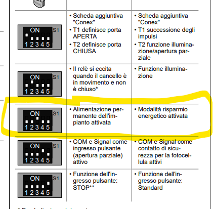

ricevente esterna scs sentinel x centralina sommer pro+
mrgianfranco ha risposto a Il Cek alla discussione in Cancelli elettrici
Ciao a tutti, mi servirebbe un riscontro su questa macchina che non conosco perfettamente. Nei miei soliti processi di ventilazione/aspirazione, ho dovuto mettere in funzione un po' di macchine di potenza non rilevante, ma abbastanza rognose per il carico, perché le macchine sono studiate per carico a regime (aria calda e "leggera") mentre io parto in questa fase con aria fredda e pesante. Quindi i carichi volventi, sono particolarmente ostici. Morale : impostazione standard DTC dell'inverter che non riesce in alcune modo a venirne a capo in avvio (coppia al 160%, corrente oltre il nominale, cutout dei valori di frequenza per limite di rampa ecc...), con logica conseguenza di optare per la classica e "ignorante" scalare (V/F), senza nemmeno pretendere impostazioni particolari. Però ABB, gestisce la V/F come regolazione di frequenza, diciamo con pacchetto parametri NECESSARI del gruppo 28, mentre quelli del gruppo regolazione di velocità (22) praticamente vengano bypassati. Quindi le rampe passano al 28.71 e 72 e non utilizzi più quelle del 22. Ci ho sbattuto un attimo la testa per la semplice questione che il 90% dei competitor utilizza sempre il medesimo set di rampa con tutte le varianti di gestione, ma avere un proprio set dedicato l'ho scoperto con qualche ora di ritardo. Altra accortezza è la gestione del fondo scala di massima velocità con il quale si gestisce il riferimento remoto. Non il limite nominale del motore, ma quello di sistema. Risultato che le rampe sembravano sempre corte, pur avendo valori di minuti (rapportate a 20000 invece che 3000 ci credo). Quindi con la debite accortezze in fase di partenza, il tutto si è risolto con valori coerenti ed in targa, anche se qualcun sostiene che in DTC sarei riuscito ugualmente a farcela (ma io dubito). Siccome una serie di precisazioni le ho ricavate con AI, che ovviamente è accondiscendete per natura, la questione della regolazione del ventilatore/scalare è stata velocemente risolta con "hai ragione per la regolazione scalare serve il gruppo 28", ma preferisco chiedere a chi è capace di rispondere "no". Buona giornata Ennio
Come collegare due impianti fotovoltaici?
Stefano dg ha risposto a Stefano dg alla discussione in Fotovoltaico
buongiorno e vi ringrazio per le risposte...probabilmente mi sono espresso male e quindi vado al dunque... ho settato tutto e limitato le immissioni a 6 kw come da contratto...ma accade che victron gestisce e limita alla sua maniera e quindi stabile, ma lo zp1 di zcs sballa la sua produzione per esempio va da 1 a 5 kw continuamente nel suo display e cosi facendo e non essendo stabile molta produzione non viene immessa fino al suo limite di 6 kw perche ha questo comportamento anomalo,magari uno schema di collegamento per evitare errori di installazione potrebbe essere utile..oppure capire come deve essere collegato da sotto il contatore cosi da poter eventualmente risolvere il problema...premetto che il meter et112 di victron deve essere il primo componente cosi da essere la gestione principale dell'impianto,attendo grazie -
Capp Ezio ha aderito alla comunità
Problemi con canali 8, 9, 26 ed in alcuni casi i Mediaset
flavm ha risposto a flavm alla discussione in Impianti TV
Buongiorno, oggi ho preso il filtro dal fornitore di zona. Questa sera, se riesco (devo fare 2 pezzi di cavo con connettore F a vecchio connettore antenna) lo collego e poi vi faccio sapere. -
Perdita memoria canali Akai Tvl 241
mistertv ha risposto a pissibubi alla discussione in Aiwa - Akai
No. -
acquaman ha iniziato a seguire Artecnica Top Graphic S180
Un sito esiste ancora, prova a contattarli qui.
Andrea_G82 ha aderito alla comunità
Non c'è bisogno di inventarsi l'acqua calda. Cerca in rete con "sdoppiatori di segnale per encoder" Esistono da decenni e superano anche tutti i problemi di polarità e impedenza dei circuiti.
- Oggi
Perdita memoria canali Akai Tvl 241
pissibubi ha risposto a pissibubi alla discussione in Aiwa - Akai
Da profano,se la eprom fosse compromessa può darsi che non riconosca il pin? -
schaub lorenz mt14-13f-5 entrare nel service menu
briccus2 ha risposto a briccus2 alla discussione in ITT - Graetz - Shaub-Lorentz
il tv e di meta anni 2000 dunque penso sia vestel probabilmente -
Ring intercom audio con ELVOX 620R - apertura e ronzatore 12v su scatola 503
Steganos ha risposto a Steganos alla discussione in Citofoni, videocitofoni e intercomunicanti
Ho fatto una prova così: Nel citofono Elvox 620R: C2 Ring sul morsetto 1, insieme al filo blu originale C3 Ring sul morsetto 2, insieme al filo arancione originale Nella scatola 503: C4 Ring collegato al blu comune della 503 C6 Ring collegato al bianco del ronzatore C5 Ring collegato al grigio del pulsante apriporta -
quello però è il classico grafico da distacchi per tensione massima raggiunta, arriva al blocco, ri riavvia, si riblocca e così via. dovresti tenere d'occhio i fati dell'inverten ne periodo in cui si comporta così
mistertv ha iniziato a seguire mivar 14p2 colori strani sul rosso
Scusate il fuori OT, se ti serve un 14P2 funzionante contattami. Avresti cosi anche i ricambi.
lavastoviglie Bosch SMV68TX06E/42 odore di bruciato all'apertura di fine lavaggio
truceta ha risposto a truceta alla discussione in Lavastoviglie
buongiorno, scheda arrivata. secondo voi il sistema di ventilazione zeolite funziona solo a fine lavaggio ? oppure anche durante alcune fasi di lavaggio si aziona? -
Progetto ATS per un semplice congelatore
click0 ha risposto a lupo alberto alla discussione in Progettazione impianti elettrici civili e terziario
OT i gruppi elettrogeni nelle aziende li tolgono e la gente comune li monta... mah... -
Progetto ATS per un semplice congelatore
Maurizio Colombi ha risposto a lupo alberto alla discussione in Progettazione impianti elettrici civili e terziario
E tutto sto casino: con il rischio del penale (anche se non è vero), con una spesa praticamente fuori controllo, con il rischio che i vicini ti denuncino per il rumore (anche se non è vero), con l'occupazione di una parte di abitazione, con tutti i rischi che non sono ancora stati elencati.. per un frigorifero? -
Questo è corretto, significa che nel foto diodo scorre una corrente trascurabile, insufficiente per far saturare il trnasistor di uscita. Se la corrente circolante fosse corretta, quindi di almeno 10mA, si avrebbe una tensione di circa 1V-1,1V. Se non circola sufficiente corrente dipende dalla troppo elevata resistenza di ingresso dell'inverter. Ci vorrebbero le specifiche dell'inverter. Che inverter hai montato? (marca e modello o, meglio, il linnk al suo manuale). Cosa funziona? L'inverter? Il conteggio sui PLC? L'encoder? Come ho scritto sopra l'uscita dell'encoder è open collector e, dal tuo schema, sembrerebbe NPN, cioè necessita di un resistore collegato al +12V. Bisognerebbe conoscere come è l'ingresso dell'iverter, vedi sopra.
Due contatori energia unico pozzo
irudoid ha risposto a irudoid alla discussione in Altro su impianti elettrici civili
....a quel punto son fiaschi loro, la soluzione di interporre un contatore d'acqua nella seconda abitazione gli è stato proposto...hanno voluto la bicicletta è ora pedalano. Grazie Gianf -
Due contatori energia unico pozzo
irudoid ha risposto a irudoid alla discussione in Altro su impianti elettrici civili
Grazie per tutte le precisazioni fornite. - Ieri
Con il vecchio inverter riuscivo a far funzionare il tutto con il tipo di collegamento che trova in allegato. Il problema si è presentato da quando mi hanno sostituito l'inverter in quanto uscito di produzione, sembra non rilevare il segnale dell'encoder. Ho notato che il fotoaccoppiatore mi crea una caduta di tensione di circa 0,7v. Se al posto del fotoaccoppiatore metto un normalissimo diodo, che mi crea una caduta di tensione di 0,2v l'inverte sembra tollerarla e funziona. Come posso fare per limitare questa caduta?
Beh oggi da me intorno a mezzogiorno ci sono state diverse nubi. Se i pannelli fossero grandinati non funzionerebbero bene sempre.
Collegamento salvamotore monofase
Marco Fornaciari ha risposto a erminio101 alla discussione in Altri argomenti elettrici
Il collegameto va bene, quello non è un salvamotore moderno (cioè prodotto da lameno 30 anni) che essenddo trifse ha bisogno del passaggio di corrente su tutti i tre poli per rimanere agganciato. Se non sta agganciato i casi sono due: - guasto al salvamotore - guasto alla pompa o/e al cavo che la alimenta. Se staccando i fili in uscita dal salvamotore non resta agganciato è guasto lui: poi magari capita che si è guastato perché è gausta la pompa, ma da dietro una tastiera ci vuole la sfera di cristallo. -
Progetto ATS per un semplice congelatore
Marco Fornaciari ha risposto a lupo alberto alla discussione in Progettazione impianti elettrici civili e terziario
Se intendi mettere un generatore a servizio di tutto il palazzo, elettricamente la cosa si complica, se gestire generatori non è il tuo mestiere fai fare a chi ti vende il generatore, e a un installatore elettrico pratico di questi lavori. E un generatore non si collega così a caso, ci sono norme di sicurezza elettrica e antincendio da rispettare, e nel tuo caso la cosa è complicata dal fatto che deve dare corrente a tre utenze monofasi distinte. Poi un generatore deve avviarsi sole se manca tensione dalla rete di distribuzione non perché è intervenuto l'interruttore del tuo contatore, e nel palazzo avete tre contatori monofasi distinti: si esce da ogni condizione di sicurezza e diventa un reato penale. In ogni caso le fasi di: accensione, inserzione, lavoro, disenserzione, spegnimento devo seguire una logica ben precisa che normalmente è già presente nella fornitura del generatore stesso, ma nel tuo caso è più complesso dato che si tratta di tre utenze indipendenti e monofasi. Sorvolando sul fatto che il generatore va dichiarato con tutte le pratiche del caso. E sorvolando anche sul fatto che è sempre una macchina rumorosa e i vicini possono lamentarsi e fartelo spegnere. Poi rischi anche che tra fasi di inserzione e disinserzione resti senza corrente per più tempo della mancanza di rete. Nessun professionista che ti risponde qui non comprerà mai materiale in rete: lo paga di più, non lo riceve quando gli serve, e non ha la garanzia della casa madre. Insomma vedi te. -
Stefano Dalmo ha iniziato a seguire Lavatrice Bosch avantixx errore 21
Lavatrice Bosch avantixx errore 21
Stefano Dalmo ha risposto a robi1 alla discussione in Lavatrici - Asciugabiancheria
Controlla lo stato delle spazzole del motore -
Consiglio componenti TV/SAT per impianto con 6 prese demiscelate e confronto tra i migliori produttori
Tartaruga24 ha risposto a Tartaruga24 alla discussione in Impianti misti TV-SAT
Mi riferivo all'antenna non alla parabola, scusami, scrivo come un cane quando solo di fretta. Se il calcolo più critico è quello della parabola non mi serve sapere altro. Vero! Me ne ero scordato! Grazie! Ho un palo pastorale da 3 m da 50 mm spessore 2 mm che esce di circa 1,5 m ed un telescopico da 3 m, spessore 2 mm e diametro 50 mm. Va bene, resto in attesa e ti ringrazio. I fornitori della mia zona trattano principalmente quei marchi; LEM e altri produttori, invece, non li hanno a catalogo. Ti ringrazio davvero per tutto il supporto. Sono molto soddisfatto di essere arrivato a una soluzione definitiva: senza il vostro aiuto non ci sarei mai riuscito. Grazie ancora -
Ring intercom audio con ELVOX 620R - apertura e ronzatore 12v su scatola 503
ROBY 73 ha risposto a Steganos alla discussione in Citofoni, videocitofoni e intercomunicanti
Queste sono le uniche che hanno senso ed è corretto che siano questi i valori misurati, le altre misure invece servono poco se non nulla. Di preciso come hai collegato tutti i fili?
