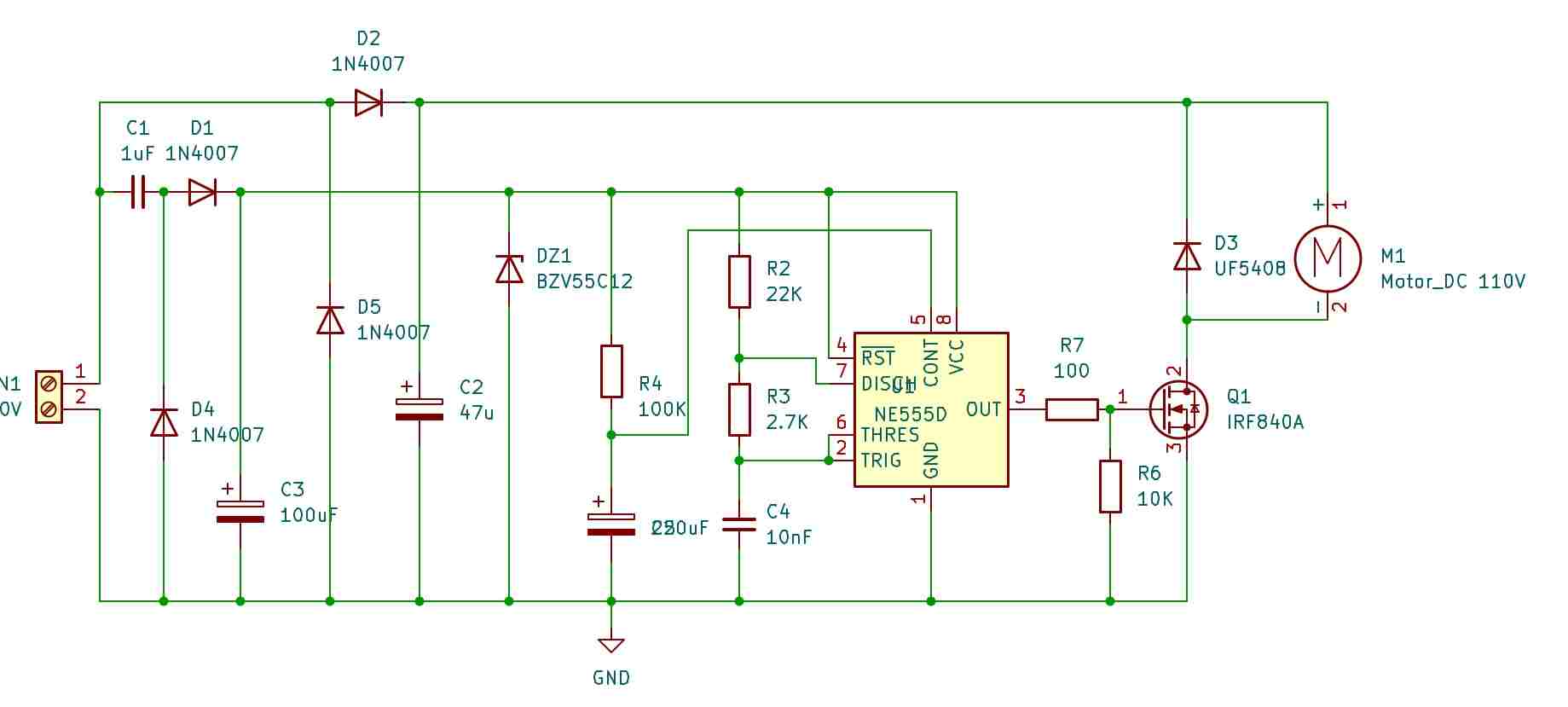

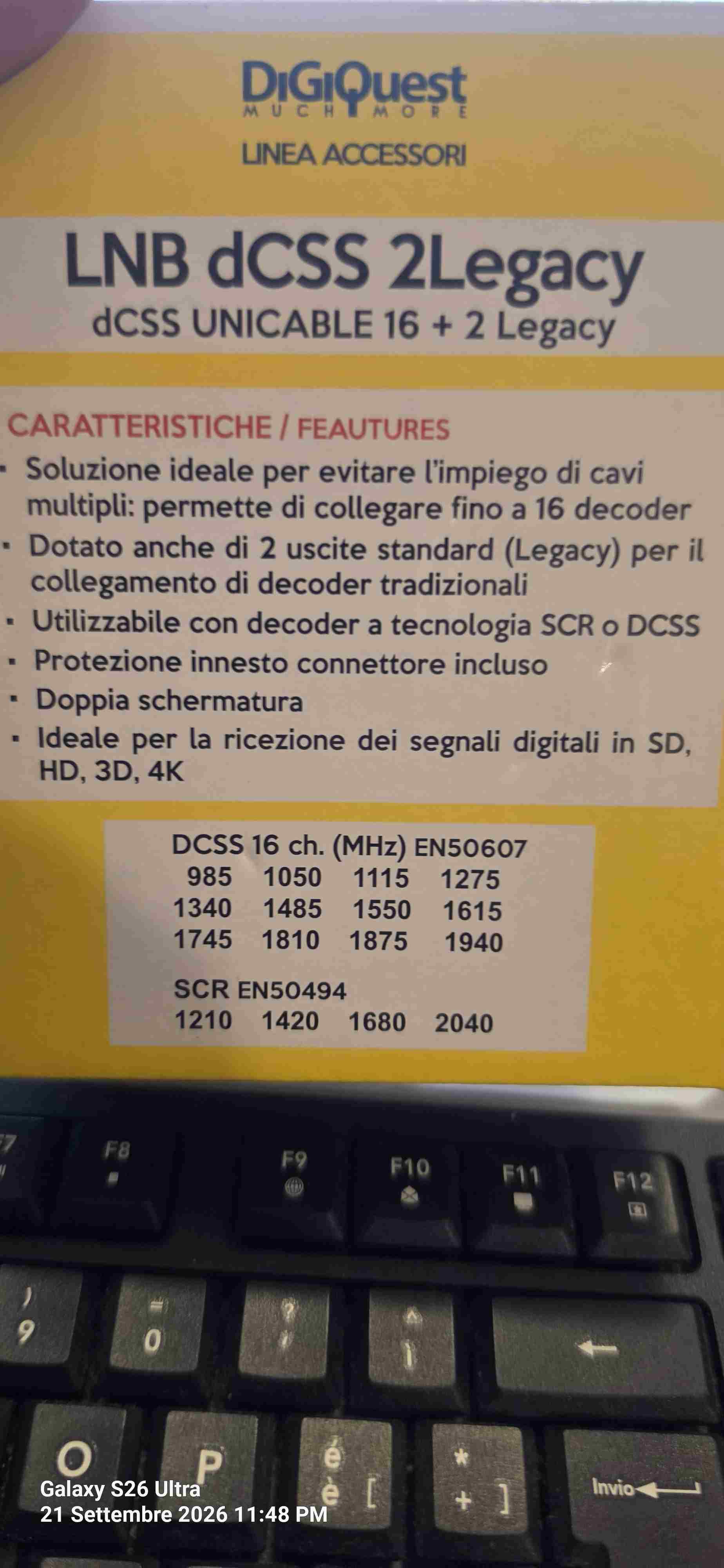

  1. Oggi
  2. ADIDA
    Impianto Sat 4 tv
    ok provato lo splitter uscita 13 Vcc su tutte 4 le porte ora guardavo la scatola dell' LNB le porte DCSS, posto la foto aggiungo anche una spiegazione che ho trovato online ,parla degli splitter normali e di quelli Unicable che ne pensate ? Uno splitter normale divide passivamente il segnale SAT e non permette a più decoder di comandare l’LNB, mentre uno splitter Unicable/dCSS è progettato per trasportare comandi DiSEqC e user band, consentendo a più tuner di condividere lo stesso cavo senza conflitti. Differenza tecnica fondamentale ✅ Splitter normale (tradizionale) È un partitore passivo: divide il segnale in più uscite. Non gestisce tensioni 13/18 V, tono 22 kHz o comandi DiSEqC. Non è pensato per impianti Unicable/SCR/dCSS. Se usato con decoder multipli sullo stesso cavo, crea conflitti: ogni decoder invia comandi diversi all’LNB, impossibili da gestire su un solo cavo. Può causare: perdita di segnale, impossibilità di cambiare polarizzazione/banda, malfunzionamenti dei decoder. www.antenneroma.it ✅ Splitter Unicable / dCSS È progettato per impianti SCR/Unicable (EN50494) e dCSS/JESS (EN50607). Supporta il passaggio dei comandi DiSEqC necessari per assegnare le user band ai decoder. Permette a più tuner di condividere un solo cavo senza interferenze. Compatibile con decoder Sky Q, tivùsat e TV con tuner SCR/dCSS. Deve essere DC-pass su tutte le porte (per alimentare l’LNB). Non divide semplicemente il segnale: mantiene l’integrità delle bande utente. pauxis.com+1 Perché non si può usare uno splitter normale con Unicable/dCSS Un impianto tradizionale richiede che ogni decoder controlli l’LNB con tensioni e tono. Due decoder sullo stesso cavo invierebbero comandi diversi, creando conflitti. Unicable/dCSS risolve questo problema assegnando frequenze dedicate (user band) a ogni tuner, ma solo se lo splitter supporta il protocollo.
  3. kazuraghi
    Aton storage impianto di accumulo con batterie pylontech
    Riesumo il thread. Anche io ho Inverter Aton e batterie Pylontech. Installato impiano nel 2021, L'anno scorso 2 batterie si sono gonfiate, sostituite in garanzia da Sorgenia. App imbarazzante, fortunatamente con l'integrazione in Home assistant riesco a recuperare qualche dato in più, e soprattutto a farmi segnalare quando il sistema si disconnette da internet. Nell'ultimo mese ho frequenti disconnessioni (anche adesso), non dovute al wifi in quanto ho la connessione GPRS. Sorgenia dice che è un problema dell'app, fanno ridere...continuano a dire che il tecnico si è collegato ed ha verificato...addirittura hanno detto che hanno aggiornato il firmware, quando ho scattato foto delle versioni prima e dopo il loro fantomatico intervento. Quest'estate per la prima volta mi è anche saltato varie volte il magnetotermico sull'inverter, molto fastidioso perchè occorre andare fisicamente sull'inverter. Mi hanno detto che il problema è la temperatura, peccato che saltava di notte quando la temperatura dell'inverter era a 28 gradi.....contro i 39 del giorno...
  4. NerioTercon
    PWM per motore CC con optoisolatore 12V cc 320Vcc
    Dimenticavo: ho anche aggiunto un fusibile automatico (PPTC da 2A) in serie al Drain del mosfet.
  5. ADIDA
    Impianto Sat 4 tv
    ok provato lo splitter uscita 13 Vcc su tutte 4 le porte , Ora guardavo la scatola dell'LNB le varie porte, posto la foto, secondo voi quale e' meglio usare ?
  6. lo so perche pria funzionava e non e cambiato nulla di eclatante , mi sono dimenticato di dre che il tubo del ritorno sotto la guaina eè brinato per tutta la sua lunghezza . non avevo dietro il termometro per fare misure reali, posso dire che lo strumento termoregolatore rileva sulla sonda2 nella parte alta del evaporatore circa -15/-16 gradi non c'è una logica in questi dati.
  7. NerioTercon
    PWM per motore CC con optoisolatore 12V cc 320Vcc
    "Quindi qualche resistenza e almeno uno zener" Hai ragione Marco Fornaciari, non ci avevo pensato e mi hai fatto ragionare "think different". Non ha senso che raddrizzi con due ponti separati , visto che il mio problema è comunque le tensioni troppo alte. Se uso solo due diodi ci pensano i condensatori a livellare la corrente ma, in media, a un valore più basso (non ho bisogno che sia molto stabilizzata). Mettendo i diodi al posto dei ponti raddrizzatori posso tenere il negativo comune tra alta e bassa tensione. 12 V che ottengo con un condensatore sull'alternata prima di raddrizzarla e che non scalda come faceva la resistenza. Ho realizzato il prototipo e funziona ed il mosfet non si scalda oltre i 50° con un radiatore minimo. Vado ad una frequenza di circa 5KHz, con duty cycle del 90% ed una partenza lenta variando il duty cycle in circa 2 secondi.
  8. snipermosin
    Impianto Sat 4 tv
    e questa è un'altra cosa facile, anche se 16 db non dovrebbero essere un problema, a meno che non ci sia una linea mooolto lunga e con cavo sottile.
  9. snipermosin
    Parabola per 6 TV, consigli
    Sarà un errore di battitura, qual'è la parola giusta? Forse male....? Prova effettuata da un'antennista? con che strumento? E già qui c'è il primo dubbio....Un elettricista dovrebbe fare l'elettricista, che con l'antennista sono due cose separate E questa è un'altra cosa che non capisco: se ha lasciato solo una TV per tuo padre, vuol dire che il segnale arriva: Giusto? Tralasciando il discorso antenna, che magari puoi spiegare meglio risponendo alle mie domande sopra; la risposta è dipende. Cioè; se il balcone guarda a sud allora la parabola si puo' montare, ma si devono salire 4 cavi fino al sottotetto, ma.... per fare funzionare tutte 5 prese serve montare un lnb quattro (HV HV) con un multiswitch a 6 uscite, ma devi avere tutti e 5 i cavi di casa tua al sottotetto, soluzione migliore perchè avrai 5 linee separate senza bisogno di fare configurazioni complicate col dcss.... Pero', per vedere i canali terrestri ti devi dotare di decoder TivuSat a pagamento; una per ogni tv..... insomma, non economico.... Considera che con la sola parabola e senza deoder Tivusat non vedi nulla se non canali liberi esteri vari, arabi, russi, e roba del genere. Si, ti servono quelle F
  10. ALLUMY
    Impianto Sat 4 tv
    Tempo fa ne ho buttato uno da quattro uscite, nuovo appena arrivato, ma non per un problema di non passaggio di tensione, quella andava bene, ma perché attenuava 16dB sulle frequenze più alte (alla faccia dei 7dB teorici!).
  11. Sergio Blascovich
    alimentatore stabilizzato Zetagi mod.147
    buonasera , ho notato che su questo schema il volore della resistenza 4700 ohm e' diversa dallo schema precedente che e' di 470 ohm come mai? grazie per la risposta.
  12. Tengo aggiornata la discussione sperando di fare cosa gradita e di fornire informazioni a chi magari troverà la discussione su motori di ricerca. Come dicevo nel post precedente le lampadine GU10 che avevo scelto inizialmente, della serie Philips Master LedSpot Ultra Efficient che sono molto efficienti sotto il profilo del risparmio energetico arrivando fino a quasi 180 lm/W, soffrivano molto gli sbalzi di tensione dovuti all'accensione di un aspirapolvere e per una frazione di secondo la luce si abbassava, effetto molto fastidioso. Ho tirato ai dadi rivolgendomi all'AI che stavolta ha indovinato consigliandomi di usare bulbi dimmerabili di fascia alta che (secondo AI) hanno generalmente driver interni migliori, quindi ho preso delle Philips MasterLED Expert Color e nonostante la mia sfiducia a differenza delle precedenti non hanno degli sbalzi di luce visibili/evidenti, quindi missione compiuta. Peccato costicchiano 11€ l'una... Adesso però resta il dubbio se continuare la missione di sostituire tutti i GU5.3 con GU10, cosa che farei se ci fosse un modo di sapere con certezze se soffrono gli sbalzi di tensione.
  13. ALLUMY
    Impianto Sat 4 tv
    @ADIDA abbiamo capito il problema, ma se non ci dici gli esiti esatti delle verifiche che io e sniper ti abbiamo suggerito, non ne veniamo fuori.
  14. frapenas
    Siera SI54T005 A-01 manca EAT
    Inoltre ho visto una bella scarica dal cappellotto della dy87 verso il telaio perché c'era un pezzo di filo scoperto che ho sistemato e ora non scarica più. Ma almeno ho avuto la prova che funziona, no? Ho fatto un paio di misure sui PIN del cinescopio. Ho i 40V che sono 40 con luminosità al minimo e 80 con luminosità al massimo sul PIN 6 dopo r72. Non ho i 500V sul 3 che rimangono a 270V non di più...
  15. snipermosin
    Impianto Sat 4 tv
    Non ho ben capito la domanda, è un po confusa... Gli splitter a 4 vi sono tutti uguali, purchè facciano passare la frequenza sat fino a 2.400 MHz. Poi lo splitter non riconosce mica se unicable o meno; quella è una questione di impostazioni decoder adatte al convertitore. Hai fatto la prova che ti avevo detto se dallo splitter esce tensione con la tv collegata? Mi sorge il dubbio che lo splitter o è difettoso, a col tester te ne accorgi; oppure i diodi interni causano una caduta di tensione elevata tale da non permettere il corretto funzionamento del convertitore dcss. Se hai un po di pratica col tester se ne puo' parlare
  16. snipermosin
    Impianto DTT su due piani
    Comunque ricordavo bene; o per lo meno, ricordavo l'attenuazione di -6 db ma ho sbagliato a scrivere il produttore: non è Fracarro che giustamente dichiara -8 sul PA3, ma è Mitan con il modello DV306. Così, giusto per precisare.
  17. GattoMontanaro
    Impianto DTT su due piani
    Adesso non l'ho sottomano, ma a disposizione di mio padre, quando si trasferirà, potrà avere un FR serie mbj, abbastanza recente, non saprei in che categoria di dispositivi viene classificato, ha comunque tipo 4 ingressi (dab compreso), e per l'ingresso uhf ha un guadagno di 20db. Ma come detto è del tipo che nella prima parte fa perdere qualità, come avevamo già scritto più sopra. Con questo, penso che poi però arriveremmo alle prese con circa quasi 70db, quindi non vorrei usarlo.
  18. Certo, sicuramente non costa poco per un vecchio impianto. Ancora meglio a questo punto L'hai anche provato con il tester? Se sì, che resistenza ti dà? Dovrebbe esserci un pezzetto di gomma adesiva sul retro dell'altoparlante originale, prova a toglierlo e vedi se sotto c'è scritto il valore in Ohm
  19. ADIDA
    Impianto Sat 4 tv
    a parte le battute, il collegamento e' fatto bene, ce solo il solito problema riassumo, Parabola80 cm- LNB dCSS Unicable con due porte legacy - porta legacy usata per puntare alla meglio HotBird con strumento V8 finder 2 Pro (non e' uno strumento professionale ma il suo lavoro lo fa ) quindi dall'LNB sulla porta giusta sono sceso con un cavo e arrivato sullo splitter e di li andato al tv ,impostato LNB giusto e impostato porta 1 1210 il tv non prendeva canali , tolto lo splitter e collegato cavo diretto e la tv si vede ,quindi a questo punto ho scritto nel forum per vedere se qualcuno sapeva spiegare il perche, io sono arrivato a dire che lo splitter non unicable ma un normale splitter, e qui chi mi dice che se ha le 4 uscite dc pass va bene, ma non unicable puo gestire 4 tv su 4 canali diversi ?
  20. ROBY 73
    Consiglio came ati a3000
    Ma per quanto tempo è che spingono i motori una volta che si sono chiuse le ante? Non è che magari basti abbassare il trimmer TL (Tempo di lavoro) sulla ZA3? Eventualmente potresti anche acquistare i gruppi finecorsa aggiuntivi con il codice 88001-0151 e collegarli come i finecorsa di apertura, naturalmente al contrario Ho visto che hai aperto un'altra discussione, io avrei continuato qui, casomai vediamo cosa dicono i moderatori:
  21. Allora, un po' di informazioni e considerazioni aggiuntive. Innanzitutto da attenta osservazione posso dire che quel rumore è imputabile al solo compressore e non ad altri elementi, quindi come diceva Alessio, che ringrazio come al solito, "è così che deve andare" probabilmente. Il compressore del frigo è un Embraco FMXA9C, da ricerca in rete quindi risulta un compressore inverter usato da molti marchi anche "minori" ed in quanto tale va a velocità variabile, con un minimo di 1.300 rpm ed un massimo di 4.000 rpm. Quando ho acceso il frigo per la prima volta durante tutta la giornata penso sia stato sempre alla velocità massima e lì ho fatto anche la registrazione di sopra, anche perché onestamente ho avuto paura che rimanesse sempre così. 😁 Fortunatamente arrivato a temperatura stabilita noto che il più delle volte sta a velocità minima ed è più che tollerabile, ma essendo un rumore di tipo "metallico" ed acuto ed essendo in funzione praticamente sempre è difficile da ignorare per me, ma tenete presente che io sono sensibile ai rumori, quindi per molti sarà ok. Devo vedere se c'è un modo per attutirlo un po'... Poi venendo da un frigo che non sapevi se era acceso o spento e che anche con compressore attivo faceva un suono per nulla fastidioso (ed aveva oltre 20 anni) sotto questo aspetto mi sento un po' come se fossi sceso di categoria. Infine preciso che quella registrazione l'ho fatta molto da vicino, MA solo perché già da 1 metro il mio iphone non registra quel particolare rumore né con audio e né con video, ma vi posso garantire che al massimo della velocità quel ronzio metallico è udibile su tutto il piano che è abbastanza aperto anche a qualche decina di metri di distanza anche se probabilmente siamo "all'interno delle specifiche tecniche" visto che la rumorosità dichiarata è 35 dB che secondo ricerca in rete sono udibili tranquillamente a diverse decine di metri di distanza. Quindi tutto ok probabilmente, ma certamente non piacevole. Tornando alle "tette" sul retro del pannello ho contattato Miele che mi ha detto di mandare una mail per rendersi conto di cosa sono e così ho fatto, finora senza ottenere risposta. Il dubbio è se rispondono dopo molto tempo o come regolarmi. Anche se sono molto sexy, mi pare strano trovare queste cose dietro un frigo 😘
  22. frapenas
    Siera SI54T005 A-01 manca EAT
    Fatto qualche passetto in avanti dopo aver trovato una saldatura ballerina sulla pista che porta proprio la -55V alla griglia della pL500. Ora i -55V ci sono ma molto ballerini se agisco su luminosità e contrasto. La PY81 non arrossisce più. Niente video però, buio assoluto e scariche e suoni strani sull'audio. Il fischio dell'oscillatore ora lo sento bene. I componenti in verde sono stati tutti controllati. Come proseguo? Grazie
  23. alexandre81
    Domanda su Baxi Luna Compact
    Ciao a tutti. Pochi giorni fa mi è stata installata la suddetta caldaia, il tecnico al termine dell'avviamento mi ha spiegato il funzionamento del pannello di controllo e in particolare mi ha detto che non c'è bisogno di disattivare la modalità riscaldamento poiché l'accensione è comandata dal termostato a parete. Il funzionamento del riscaldamento è stato testato ed è funzionante. In poche parole, sull'LCD ho sempre l'icona del termosifone accesa (e ovviamente caloriferi freddi). Mi domandavo se questo consiglio sia corretto, anche perché vengo da una caldaia old-style a camera aperta dove in modalità inverno sentivo la pompa far girare l'acqua nel circuito anche a caloriferi spenti, mentre qui effettivamente non sento nulla. Io, a naso, la metterei nella modalità solo ACS, però non so se questa indicazione abbia dietro qualche giustificazione particolare.
  24. Beh quello costa 80€ che non sono pochi per fare una prova e tentare di ripristinare la funzionalità di un impianto anni '80. Poi è solo l'altoparlante nel posto esterno che non funziona. Insomma è un impianto vecchissimo con tante parti usurate - cornette, pulsanti, alimentatori - e probabilmente sarebbe meglio convincere gli altri 2 proprietari a sostituire tutto.
  25. xman80an
    Parabola per 6 TV, consigli
    Buonasera. Casa su due piani, piano terra ha una presa TV, primo piano 5 prese. La TV si è sempre vista maschile, probabilmente vicinanza dei palazzi intorno, anche cambiando l'antenna nessun miglioramento. Un mese fa dopo un temporale non si vedeva più nulla, un elettricista ha staccato i vari cavi che partivano dal sottotetto, lasciando solo uno per far vedere la TV a mio padre . Ora si vorrebbe fare sistemare anche la TV al piano primo e si pensava ad una parabola che forse soluzione migliore e più veloce. Se ho capito bene basterebbe mettere una parabola sul balcone da lì andare con un cavo nel sottotetto e collegarsi ai cavi già esistenti e poi cambiare le prese a muro?!! Giusto? Consigli su modelli e configurazione? Grazie
  26. Se vuoi provare, prova. Però proverei direttamente con un nuovo 930A, poi vedi tu
  1. Carica più attività
