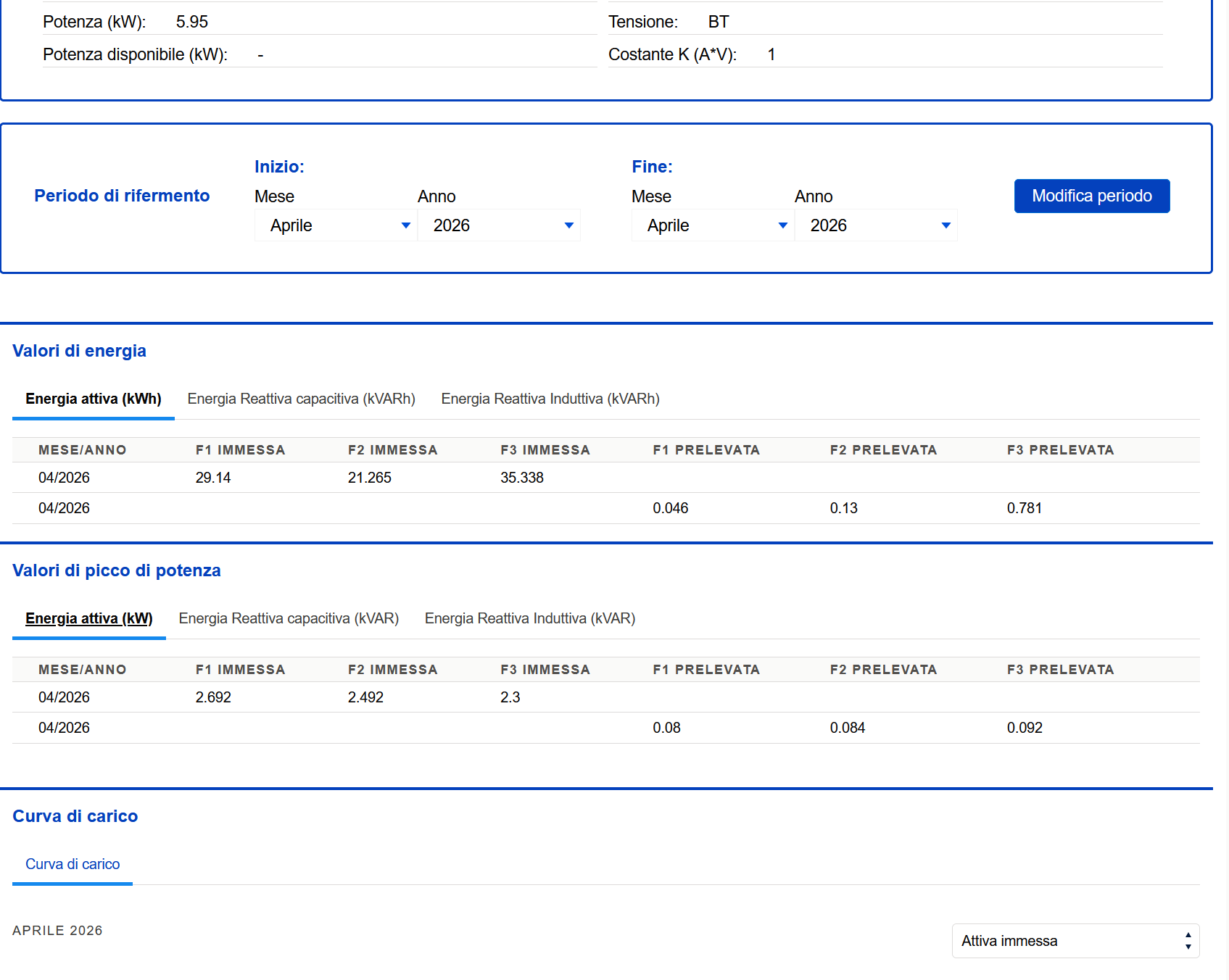

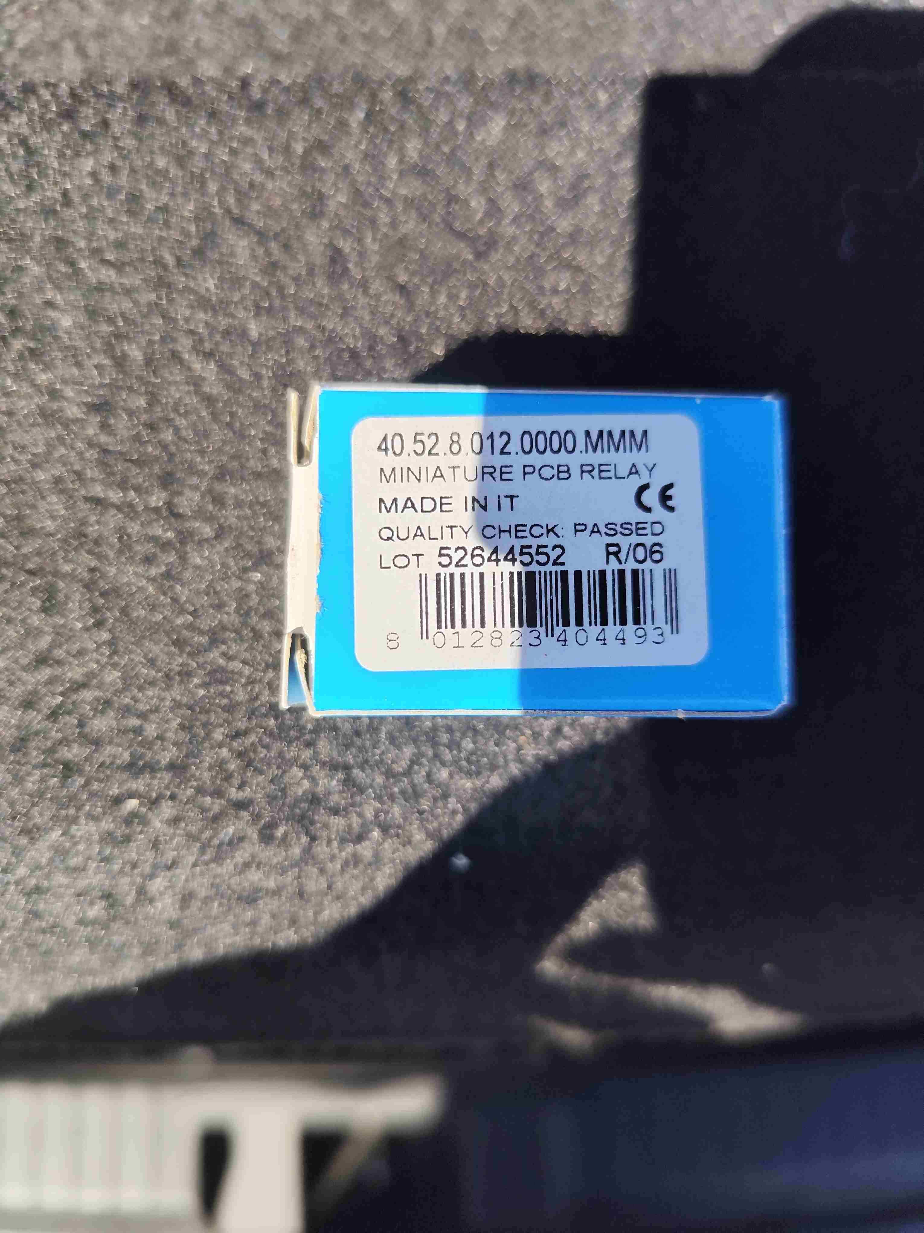

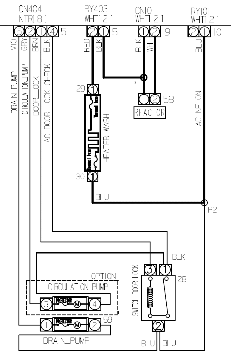

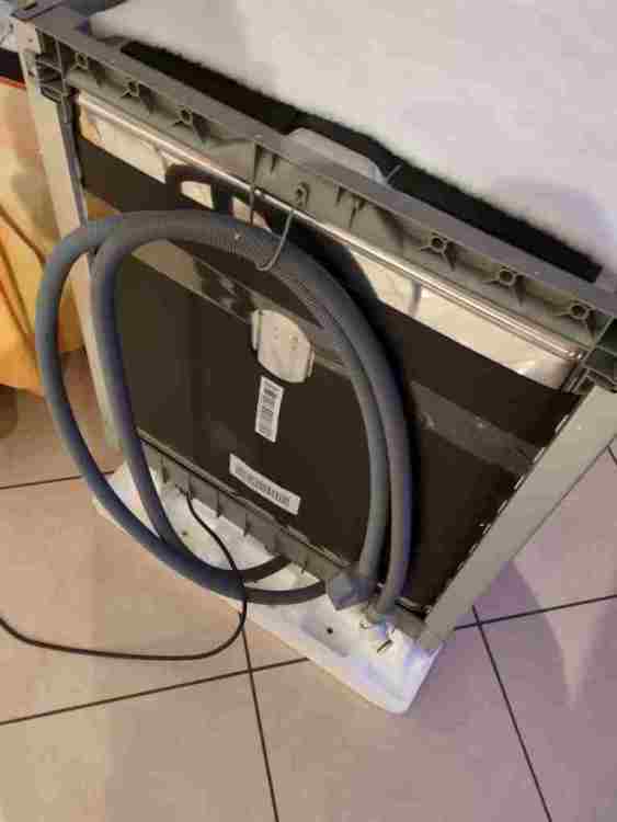

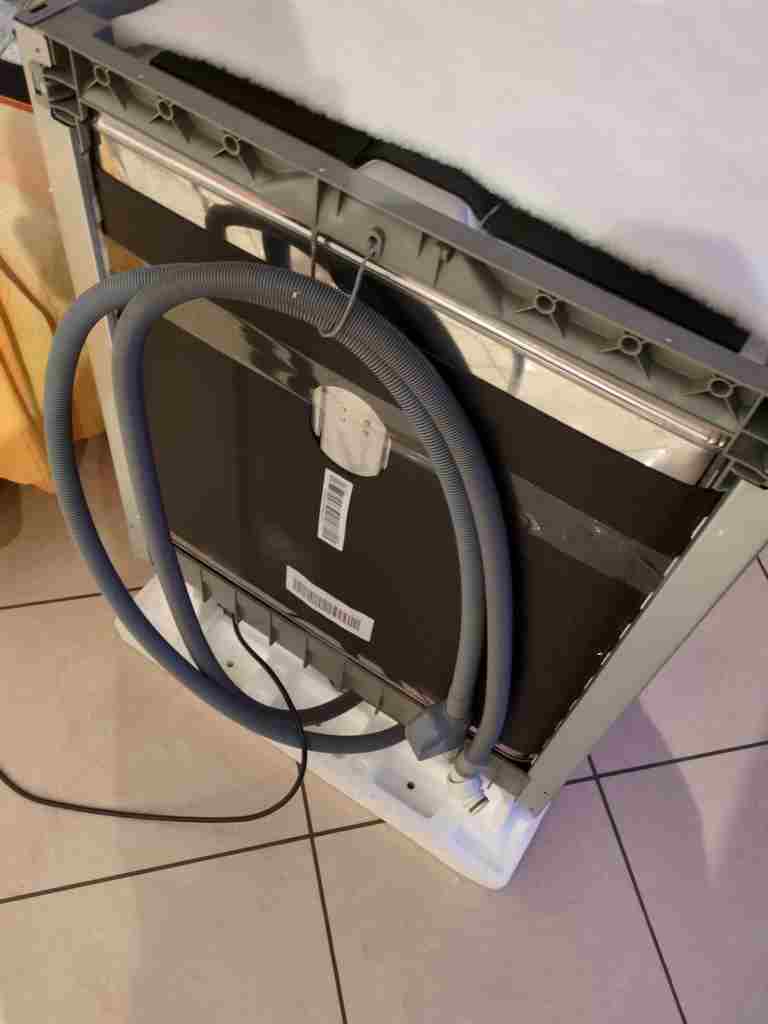

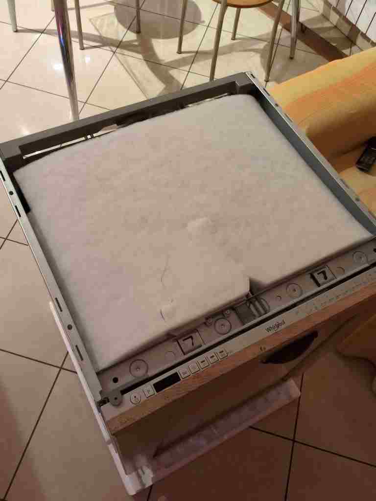

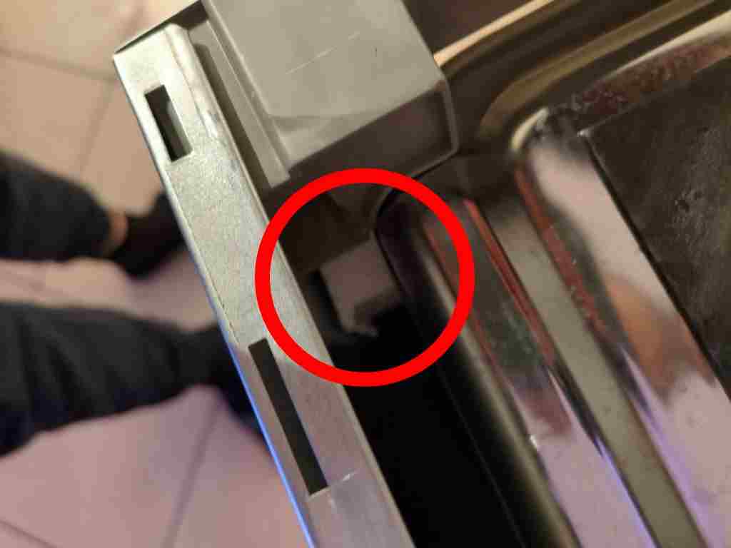

Apertura cancello scorrevole con controllo accessi Urmet 1735
neo8808 ha risposto a neo8808 alla discussione in Citofoni, videocitofoni e intercomunicanti
Ciao, Al Leroy Merlin hanno solo questo, può andare bene? E ti confermo che il cancello è apribile dal posto interno, quindi devo collegare l' apertura dal posto interno e questo da posto esterno Grazie ancora -
Salvataggio dati su USB in pannello WEINTEK MT8073IE con EASYBUILDER PRO
Simone.Salarsi ha risposto a ceio1960 alla discussione in Altri HMI & Scada
guarda, purtroppo ( e sottolineo purtroppo) è frutto dell'esperienza maturata con questo tipo di prodotto. Non ti dico il sangue che c'è da sputare per fare cose un pò decenti.... Per carità, rapporto qualità / prezzo ottimo, ma come usabilità siamo a zero. -
ciao a tutti ho appena acquistato una nuova lavastoviglie Whirlpool W0I D741A S e ho un dubbio sull'installazione. Premesso che sono abbastanza pratico di queste cose, non ho mai installato una lavastoviglie. Le istruzioni sono penose, solo immagini poco chiare e con pezzi che non esistono (penso siano le classiche istruzioni generiche) Mi viene quindi un dubbio, forse stupido: a parte alcuni pezzi di polistirolo che tengono fermi i cestelli, ci sono altri elementi che vanno tolti prima dell'installazione? I dubbi che ho sono nelle 3 foto che allego: la spugna sopra, il pannello scotchato dietro e del polistirolo che si intravede all'interno (mi sembra strano che usino polistirolo come materiale "definitivo", d'altra parte per toglierlo servirebbe smontare diversi pezzi, direi che è abbastanza controintuitivo) Grazie!
Una richiesta sugli orari di immissione corrente in rete
mgaproduction ha risposto a mgaproduction alla discussione in Fotovoltaico
Sul sito di e-distribuzione trovo solo cose simili : ma che non mi aiutano a vedere la corrente immessa... Se infatti guardo la voce "Valori di energia" e sommo F1 F2 ed F3, vado moooooooolto oltre il reale immesso che mi dice l'app essere di 41,26 KwH immessi dal 1 aprile. -
lavatrice WW90T534DAE/S3 si blocca a RILEVAMENTO CARICO
Nik-nak ha risposto a s.h.s 68 alla discussione in Lavatrici - Asciugabiancheria
Passaggio da i3 a i5 con problemi a TIA
Marco Fornaciari ha risposto a adamo alla discussione in WNCC11(Tia)
Il documento Siemens è del 2019, windows 11 è stato rilasciato nel 2021, quindi bisogna fare attenzione. Oddio, sul PC che sto usando TIA 16 gira perfettamente dal novembre scorso. Ma è una workstation i9 con 64 GB di Ram e scheda video 12 GB, win 11 pro, e altre caratteristiche per il CAD. E gira anche su altri PC non miei. Dipende sempre da tutta la macchina, e anche Siemens non è che provi su tutte le macchine esistenti. -
ghismo1974 ha iniziato a seguire Passaggio da i3 a i5 con problemi a TIA
Passaggio da i3 a i5 con problemi a TIA
ghismo1974 ha risposto a adamo alla discussione in WNCC11(Tia)
in teoria siemens non dice che è possibile installare Tia16 in W11........... https://support.industry.siemens.com/cs/document/109771628/delivery-release-simatic-step-7-professional-basic-v16-?dti=0&lc=en-IT poi magari sbaglio io. -
Passaggio da i3 a i5 con problemi a TIA
Marco Fornaciari ha risposto a adamo alla discussione in WNCC11(Tia)
Le caratteristiche mi paiono al minimo perchè TIA giri, poi deve essere usato per lavorare. Sorvolando sulle configurazioni dell'hardware e delle manipolazioni che Dell ha fatto a windows: come ormai prassi da anni per i produttori di PC. Di macchine simili non ho esperienza, dato che ormai dal 2010 anche i miei portatili (che oggi non uso più) erano ben più potenti pure avento win 7. Anche se Siemens dichira che la scheda video non è importante, la diferenza tra le varie macchine che ancora ex colleghi ed ex clienti usano, e le mie si vedono. -
Una richiesta sugli orari di immissione corrente in rete
mgaproduction ha risposto a mgaproduction alla discussione in Fotovoltaico
Lo chiamano "grafico energia" ma alla fine sempre in Kw la esprimono, chiamandola "Potenza Venduta"...va beh...lasciamo perdere. Vedi qui : comunque sono propenso a pensare ad un' errata serie di dati, ma siccome non è l'unica volta (ma il fenomeno è raro), adesso per curiosità vorrei approfondire. Ora provo a girar sul sito di e-distribuzione a vedere all'interno della mia area se trovo dei dati - Oggi
Lavastoviglie Ariston LFT 11M 132C non funziona correttamente...
elettr2 ha risposto a elettr2 alla discussione in Lavastoviglie
Chiaramente scollegato dalla scheda vero?? -
Ganimede77 ha risposto a FabioBL alla discussione in Lavatrici - Asciugabiancheria
Senza alcuna opzione, programma lana/a-mano con carico minimale... -
lavatrice WW90T534DAE/S3 si blocca a RILEVAMENTO CARICO
s.h.s 68 ha risposto a s.h.s 68 alla discussione in Lavatrici - Asciugabiancheria
Stacandoli completamente dalla scheda.... -
Il problema e' lo stesso, dopo la sostuzione del ST2246H non e' cambiato niente e cioe' raffreddando questo i.c. al centro ritorna istantaneamente a funzionare e a qualsiasi altro componente invece il freddo non fa niente. Pertanto il circuito verticale non riguarda come sospettavo.
lavatrice WW90T534DAE/S3 si blocca a RILEVAMENTO CARICO
s.h.s 68 ha risposto a s.h.s 68 alla discussione in Lavatrici - Asciugabiancheria
L'ultima foto che hai quella tagliata con fusibile il secondo partendo dal sotto. -
Identificazione accessorio... "barchetta blu" nel cassetto detersivo.
Ganimede77 ha inserito una discussione in Lavatrici - Asciugabiancheria
Ciao a tutti, guardo dei video sul tubo a tema lavatrice Asko, ho badato che in alcuni, mi pare dello stesso autore, compaia questa "barchetta" blu di plastica nel cassetto del detersivo. Sarebbe una cosa simpatica dato che permetterebbe di trattenere il liquido meglio della paratia gialla che Asko mette alla fine del vano detersivo di lavaggio. A memoria mia, non è una dotazione Asko, quanto meno non l'ho mai trovato nelle macchine che mi sono capitate. Potrebbe essere di altri produttori e che guarda caso calzi a pennello anche nel cassetto Asko? Sapete identificarlo? Il colore così intenso mi farebbe pensare a qualche asiatica. Grazie. Miao. -
remobile ha aderito alla comunità
Scusatemi avete ragione, per qualche motivo noi che scriviamo siamo convinti che chi sta dall'altra parte conosce già tutto. Bando alle ciance. La versione di Tia che sto utilizzando è la 16. Il portatile è una workstation rugged , in basso le caratteristiche. Il sistema operativo è Windows 11 pro. Adamo
Sostituzione videocitofono terminale interno condominiale
Roberto Garoscio ha risposto a Lebron5 alla discussione in Citofoni, videocitofoni e intercomunicanti
Guarda il codice prodotto sulla postazione esterna e lo trovi in rete, eventualmente te lo giro io. Attenzione, prima devi chiedere l’autorizzazione all’amministratore. -
Sostituzione videocitofono terminale interno condominiale
Roberto Garoscio ha risposto a Lebron5 alla discussione in Citofoni, videocitofoni e intercomunicanti
No, devi entrare in programmazione sul posto esterno e assegnare il codice al citofono interno. -
Informazione per chiunque ne avesse bisogno: il suddetto televisore monta (colpo di scena) 2 barre da 11 led ciascuna, sigla LED42D11-ZC52AG-02. Si trovano disponibili a prezzo modico su Aliexpress.
garlo79 ha aderito alla comunità
michpao ha iniziato a seguire lavatrice WW90T534DAE/S3 si blocca a RILEVAMENTO CARICO
lavatrice WW90T534DAE/S3 si blocca a RILEVAMENTO CARICO
michpao ha risposto a s.h.s 68 alla discussione in Lavatrici - Asciugabiancheria
Come li controlli i relè? Poi quelle schede soffrono per difetti di saldatura, pertanto bisogna individuare cosa difetta, per controllarle con ingranditore se gli occhielli sono incrinati. Inoltre è capitato che i fili dei cablaggi si fossero usurati (spellati) e bisognerebbe controllarli visivamente … -
Affiancare posto interno smart a BPT YPK/200
marcello401 ha inserito una discussione in Citofoni, videocitofoni e intercomunicanti
Mi chiedevo se fosse possibile affiancare al bpt in foto qualcosa di smart, in modo tale da poter rispondere e aprire il portone condominiale direttamente da cellulare. -
Sostituzione videocitofono terminale interno condominiale
Lebron5 ha risposto a Lebron5 alla discussione in Citofoni, videocitofoni e intercomunicanti
Scusate Mod, dal cellulare non mi sono accorto di non aver modificato il mio commento e ne ha inseriti di successivi. EDIT: Va programmato il videocitofono interno o esterno? Ho letto che bisogna far entrare in modalità programmazione il videocitofono interno. È corretto? -
mettiamoci anche "cicli brevi"
Sostituzione videocitofono terminale interno condominiale
Lebron5 ha risposto a Lebron5 alla discussione in Citofoni, videocitofoni e intercomunicanti
@Roberto Garoscio ciao Roberto. ho sostituito il citofono, ma quando qualcuno citofona (attraverso L inserimento di un codice numerico) mi dice che il coDice non è valido. in caso avessi il permesso di farlo, la programmazione come viene fatta? Manuale urmet? -
lavatrice WW90T534DAE/S3 si blocca a RILEVAMENTO CARICO
Nik-nak ha risposto a s.h.s 68 alla discussione in Lavatrici - Asciugabiancheria
Se la tua scheda è uguale a quella che ho riparato io, quale sarebbe il relay SSR?
