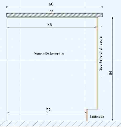

Qualcuno mi consiglia una lavatrice??
Angel1950 ha risposto a Angel1950 alla discussione in Lavatrici - Asciugabiancheria
Perché ho l' anta attaccata al fianco del mobile (le cerniere si mangiano 6 cm di profondità: 58-6=52) e tengo la lavatrice dietro al battiscopa per cui mi serve una slim con 40/45 cm di profondità. -
BFT basculante Hydra tempo apertura e chiusura
ROBY 73 ha risposto a Grad773 alla discussione in Cancelli elettrici
Ciao Grad773, Quale versione di preciso di HYDRA e di che anno è? Casomai posta una foto, comunque devi entrare nel menù e mettere in OFF la Logica "PREALLARME", vedi pagg. 8 dei primi due link e 10 del terzo: https://mhz.pt/wp-content/uploads/2014/11/HYDRA.pdf https://remoconsp.com/descargas/BFT_HYDRA_R.pdf https://www.roma.com.uy/wp-content/uploads/2016/06/hydra-n.pdf Facci sapere quando hai fatto -
Info Sony PVM2130QM (D-Sub digital RGB 9-pin)
Ryccardo ha risposto a Dany_1978 alla discussione in Sony
Sì ma solo nel senso che volendo saldare tutto si puo' fare, avrebbe senso solo su modelli che accettano RGB analogico sulla stessa presa (alcune versioni del Commodore 1084S, i primissimi NEC Multisync, ...) Come suggerito dall'interruttore Intensity e confermato dalla piedinatura, si tratta di un ingresso RGBI per, appunto, schede video CGA (PC anni 80, la funzione 80 colonne del Commodore 128, mi pare il BBC Micro e qualcos'altro) Poi all'interno del monitor verrà convertito in RGB analogico, magari pure a livelli perfettamente compatibili con la presa scart (il Commodore 1084S-P, non uno dei modelli di cui sopra, ha pure una scheda dedicata a questa conversione), ma non per questo è possibile farli entrare direttamente da quella presa! La qualità, usandolo come progettato, sarebbe microscopicamente migliore dell'avere la logica di conversione nella sorgente, ma solo perchè rimuoveremmo due connettori e pochi metri di cavo dai componenti capaci di degradare il segnale in ingresso - e per una definizione ampia di "qualità" bisogna considerare che il sistema RGBI è limitato a 16 colori tra i quali non c'è accordo sul se uno sia il giallo scuro od il marrone -
Qualcuno mi consiglia una lavatrice??
Ciccio 27 ha risposto a Angel1950 alla discussione in Lavatrici - Asciugabiancheria
Non capisco come mai non hai almeno 60 cm di profondità... -
Qualcuno mi consiglia una lavatrice??
Ciccio 27 ha risposto a Angel1950 alla discussione in Lavatrici - Asciugabiancheria
Eh, ma è fatta per durare, ed ha la vasca apribile. Che poi la cosiddetta "classe E" non è che sia poi tutta 'sta differenza. -
Sostituzione cuscinetti lavatrice Ariston margherita AL748TX
Ciccio 27 ha risposto a Turgon alla discussione in Lavatrici - Asciugabiancheria
Ma tanto comunque va cambiato tutto il para acqua. -
Un consiglio su come fare, contalitri
Marco Fornaciari ha risposto a Joesatriani alla discussione in Impianti (Idraulica)
Come e quanti contatori mettere dipende esclusivamente da come è stato costruito tutto l'impianto: sia acqua calda sia acqua fredda. Ragion per cui o lo rifai esterno o rompi dove c'è da rompere, che non sarà poco: probabilmente c'è da rompere anche dei pavimenti, dipende da dove sono tutti i T di diramazione. Sempre se i contatori sono veramente indispensabili. Per capire come si installa un contatore vai a vedere quello che alimenta tutto l'appartamento e che è dell'ente fornitore dell'acqua. In ogni caso i contatori devono essere smontabili senza svuotare l'impianto, quindi ci vuole anche tutto il valvolame necessario. Da qualche parte entra il tubo dell'acquedotto o di un pozzo privato, lì ci deve essere un collettore che distribuisce l'acqua a i singoli appartamente o unità immobilari in cui è diviso il fabbricato, tipicamente i contatori sono lì. Se l'acqua nel fabbricato è distribuita in modo diverso, minimo bisogna sapere com'è distribuita, le due saracinesche che hai mostrato dicono poco. -
Sostituzione cuscinetti lavatrice Ariston margherita AL748TX
causicurti ha risposto a Turgon alla discussione in Lavatrici - Asciugabiancheria
quell' anello elastico è importante sta all' interno del labro para-acqua. devi metterlo. -
Aria tiepida dallo split
yuriyamaflor ha risposto a yuriyamaflor alla discussione in Guasti/Problemi Climatizzazione
Rieccomi con il condizionatore multisplit riparato, almeno spero. Alla fine avevano ceduto tutti e quattro gli split, niente più aria fredda da nessuno. Il tecnico ha ricaricato il gas, pare ne mancassero 2 kg e mezzo. Ha cercato le perdite, ne ha rilevato una piccola nei pressi dell'unità esterna, ha stretto qualcosa, fatto varie prove e chiesto 500 euro in black. Due ore di lavoro + il gas, come vi sembra? Al momento tre split su quattro raffreddano benissimo, uno (che non è neppure il più lontano) raffredda, ma meno. Aria fredda, ma meno fredda degli altri. Credo di aver fatto bene a ripararlo perché è una macchina di marca costata nel 2011 tanti eurini, tuttavia temo di non aver risolto del tutto. Pareri? Cosa potrebbe avere lo split leggermente refrattario? - Oggi
Caldaia Beretta meteo mix 24 csi ag, pendolamento in modalità "estate" dell'acqua sanitaria.
Stefano Dalmo ha risposto a aFraaa alla discussione in Guasti/Problemi Riscaldamento
Non hai detto a che temperatura tieni impostata la caldaia . se su spegne la fiamma , il problema non è del sensore sanitario , ma o del sensore di riscaldamento o lo scambiatore intasato lato primario . il sensore va sostituito , non andare appresso alle misurazioni . Altrimenti il problema non lo risolvi . Lo scambiatore va come minimo decalcificato . -
Attuatore con apertura a catena per finestre vasistas
Nik-nak ha risposto a graficaweb alla discussione in Altri argomenti elettrici
Per verificare i condensatori, devi avere un capacimetro, oppure un multimetro con la funzione capacimetro, inoltre devi dissaldare il componente dalla scheda. -
Sostituzione cuscinetti lavatrice Ariston margherita AL748TX
Turgon ha risposto a Turgon alla discussione in Lavatrici - Asciugabiancheria
Trasformatore di isolamento
Maurizio Colombi ha risposto a maxbax alla discussione in Installazione impianti elettrici civili e terziario
Questo vuol dire che l'impiantista ha adeguato anche la linea di alimentazione. Se l'impiantista ha adeguato la linea montante, poteva aggiungerci anche il conduttore di terra e scendere fino al seminterrato e farsi una "terra personale" per poter dichiarare conforme il suo lavoro. Ma pare non l'abbia fatto. La prospettiva che hai fatto al cliente è pessima, dispendiosa, non sicura ed inutile. Sarebbe la soluzione migliore, anche perchè la terra deve essere unica: per l'ascensore, per i locali comuni e per i singoli appartamenti. Se l'amministratore non ha fatto realizzare l'impianto di terra, avrà i suo buoni motivi, non avrà ancora interpellato nessun organo verificatore che gli para il fondoschiena e non ci sarà nessun dipendente del condominio o dell'amministratore, che si occupa della pulizia delle scale. Quindi, se fatti mostrare la dichiarazione di conformità del suo impianto (se c'è) e consigliagli di parlare di questa mancanza con altri condomini esponendo in massa il problema in assemblea, il più delle volte serve molto di più che il tirare in ballo i vari codici che, tra l'altro, l'amministratore conosce meglio di tutti noi. -
"Semplice", in Service2 stai lavorando direttamente sulle opzioni del videoprocessore TDA8840, quindi per comprenderle meglio dovresti avere a portata di mano il suo datasheet ed anche la guida al Service2 del 25M6 (un modello di generazione appena precedente dove ogni bit viene regolato manualmente, mentre sulle serie P1-P2 hai una configurazione un po' piu guidata nel bene e nel male) Di queste opzioni alcune sono regolabili nel normale funzionamento o nel normale Service, alcune sono solo per uso provvisorio come aiuto alla regolazione (spegnimento mezzo quadro) o riparazione (disattivare intervento protezioni) altre sono impostate automaticamente dal microprocessore in quanto parte della sequenza di avvio o comunque legate al progetto della TV, ed altre non compariranno affatto per lo stesso motivo (il firmware del microprocessore che tra l'altro genera i menu presume un modello solo PAL, senza S-video e senza correzione est-ovest) Diciamo che le uniche cose interessanti sono attivare/disattivare elaborazioni speciali (riduzione rumore, colore pelle, espansione nero/blu), attivare/disattivare manualmente quello che Seleco chiama modalit'a VTR nel caso avessi un videoregistratore a nastro collegato via RF (finestra AFC), e forzare il modo S-video se dovessi montare una presa idonea (selezione ingresso... da ripetere ad ogni utilizzo), e poco altro che trovi sempre in Service2 ma anche fuori dal menu con gli altri tasti (https://www.plcforum.it/f/topic/290179-telecomandi-serie-x-ed-y-redux/) Beh, questo e; giusto, in Service 1 hai pure un tasto per una regolazione guidata se ricordo bene quel modello! A questo dovrebbe pensare il , ovvero le righe colorate normalmente nascoste sopra l'immagine, che puoi provare a disattivare e riattivare per vedere la differenza La corrente assorbita nel disegnare quelle righe viene misurata e restituita al videoprocessore (sono pochi componenti ed il cavo 5 pin "finali video", potrebbe aiutare il tagliare via massa e cut off e ricollegarli con un cavo coassiale... potrebbe! Sul mio ex 16P2 ha aiutato!) Come puoi vedere sia dallo schema che dal datasheet che ho consigliato, non ci sono altre regolazioni (il "guadagno" si riferisce ai colori chiari, staresti cercando lo "sfondo" o "bias")
BFT basculante Hydra tempo apertura e chiusura
Grad773 ha risposto a Grad773 alla discussione in Cancelli elettrici
Volevo dire non si apre o chiude subito, a dopo 3 secondi. -
Irsap mWQE039C01/E pompa di calore?
DarioRFI ha risposto a DarioRFI alla discussione in Impianti Climatizzazione
Qualcuno mi consiglia una lavatrice??
Angel1950 ha risposto a Angel1950 alla discussione in Lavatrici - Asciugabiancheria
Se è di profondondità standard non mi serve. Fermo restando che spendere quasi 800 euro per una classe E con motore a spazzole... mi sembra una cosa ai confini della realtà. -
Whirlpool ADP 7570 IX – aloni bianchi su stoviglie, spia brillantante sempre accesa
Ciccio 27 ha risposto a sedano132 alla discussione in Lavastoviglie
Sono prove a vuoto senza detersivo? Senza brillantante dovrebbe smettere. -
Joesatriani ha iniziato a seguire Un consiglio su come fare, contalitri
Un consiglio su come fare, contalitri
Joesatriani ha inserito una discussione in Impianti (Idraulica)
Buongiorno a tutti ho una domanda abbastanza urgente perche' devo decidere velocemente ma ovviamente non pretendo niente ci mancherebbe. Io devo contabilizzare l'acqua di un appartamento, il problema e' che chiudendo le chiavi del bagno si chiude solo l'acqua dei due bagni quindi rimarrebbe non contabilizzato il lavandino della cucina e la caldaia. La soluzione sarebbe metterne uno nel bagno (pero' mi diceva che qui ci sarebbero da rompere 4 mattonelle) e metterne uno nella cucina nel sottolavello e da li andare pure alla caldaia. L'altra soluzione sarebbe metterne uno in cucina nel sottolavello...da li partire e arrivare alla caldaia li a fianco con un tubo multistrato e poi mettere un T salire verso il soffitto, girare in alto, fare un buco, scendere sotto al lavandino del bagno e collegarlo li e a quel punto tutto sarebbe sotto il contalitri della cucina. Ovviamente il tutto coperto da una canalina in plastica. due domande: 1) e' vero che mettendolo qui nel bagno (metto la foto) ci sarebbe da rompere il muro e sporgerebbe? 2) voi che soluzione adottereste? Grazie -
Caldaia Beretta meteo mix 24 csi ag, pendolamento in modalità "estate" dell'acqua sanitaria.
aFraaa ha risposto a aFraaa alla discussione in Guasti/Problemi Riscaldamento
Per Stefano Dalmo: Il problema è che non riesco a fare una doccia decente con l'acqua che passa da calda a fredda in continuazione. Oggi ho controllato anche la sonda ntc del primario che è pari a 8,2 Kohm... quindi OK. Per Giorgio17: c'è una differenza di 2 litri/minuto tra il passaggio nelle tubature FREDDA e CALDA... nella mia ignoranza, suppongo che tale differenza NON sia dovuta alla eventuale presenza di calcare nello scambiatore sanitario o comunque nel percorso di attraversamento della caldaia. -
Grad773 ha iniziato a seguire BFT basculante Hydra tempo apertura e chiusura
BFT basculante Hydra tempo apertura e chiusura
Grad773 ha inserito una discussione in Cancelli elettrici
Salve. Ho motore bft basculante phebe + hydra e quando faccio apertura e chiusura portone si senti che scatta rele pero non si apre e chiude dopo 3 sec. Si può modificare e fare apertura e chiusura subito dopo che azionato il tasto? Perché da fastidio aspettare 3 sec. Grazie -
Trasformatore di isolamento
maxbax ha risposto a maxbax alla discussione in Installazione impianti elettrici civili e terziario
Grazie Marco. Ora ho le idee più chiare che domani riferisco al cliente. Poi sarà lui a decidere il da fare con l'amministratore e l'eventuale realizzazione della sua parte in proprio. Grazie ancora saluti massimo -
chiattillo.doc ha iniziato a seguire Kimbo kompatta
Salve a tutti, Ho una kimbo kompatta che non ne vuole sapere più di fare il caffè. L'ho aperta e lavato la caldaia con l'aceto e tutti i vari tubi che erano pieni di calcare, ma nulla... la pompa tira l'acqua ma non riesco a capire dov'è il blocco.... Ringrazio chi mi darà una mano
Whirlpool ADP 7570 IX – aloni bianchi su stoviglie, spia brillantante sempre accesa
sedano132 ha risposto a sedano132 alla discussione in Lavastoviglie
Purtroppo non credo. Ieri ho fatto altri 2 lavaggi e ho trovato ancora un pò di schiuma. Allego una foto. Adesso faccio un altro lavaggio ma non sò cosa altro provare. Stavo valutando di sostiutire la vaschetta del brillantante che si trova su ebay a 20€, l'addolcitore a 50 oppure mi tocca chiamare l'assistenza. -
Candy CMLS 1252/T non carica acqua.
Stefano Dalmo ha risposto a giacomo1960 alla discussione in Lavastoviglie
Scusa , ma che prova hai fatto di quello che ti ho suggerito ?
