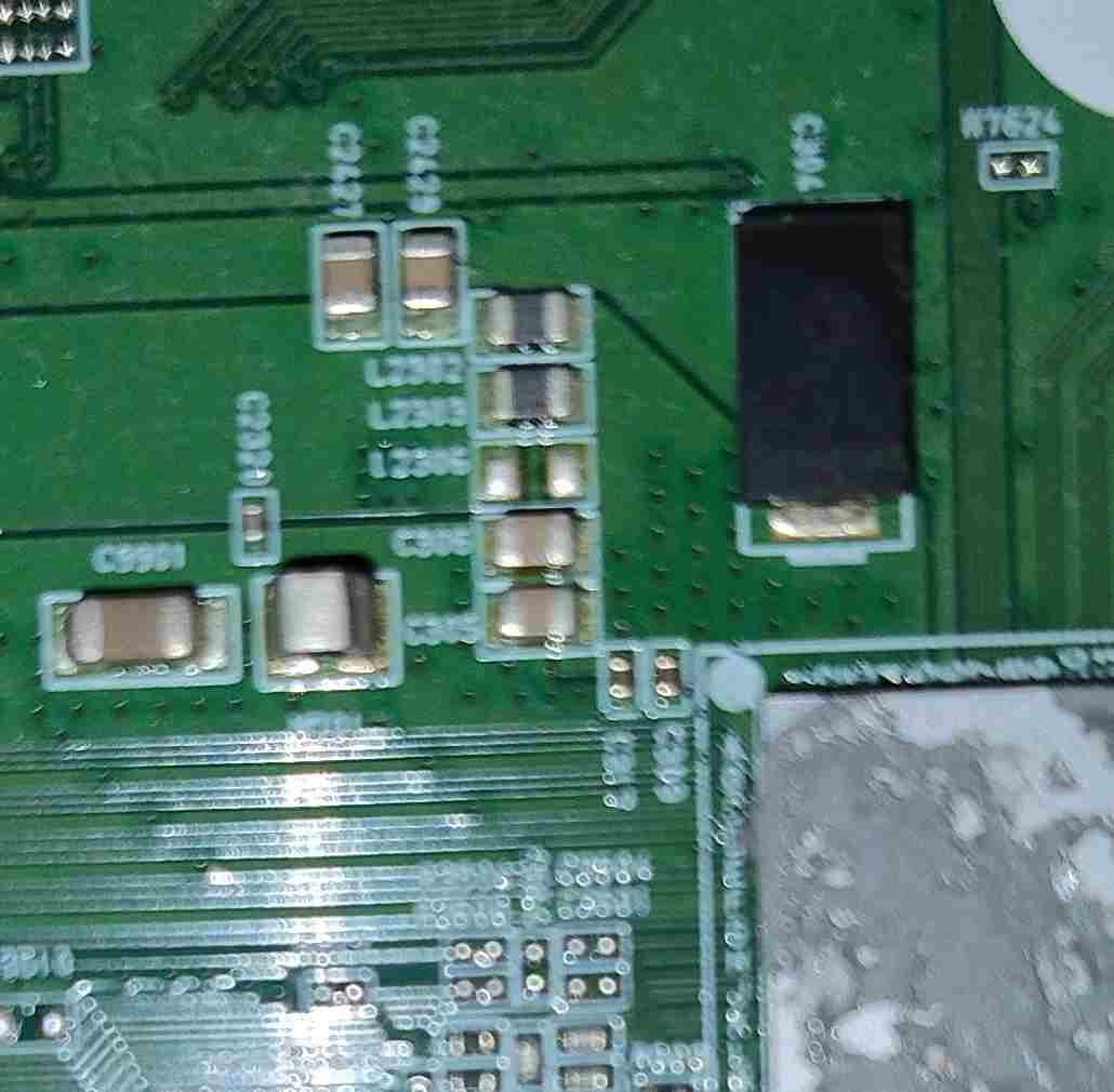

Relè Wi-Fi su Nice RB400
Maurizio Colombi ha risposto a LupinX alla discussione in Azionamenti motori passo-passo
Mi dispiace, ma la discussione è stata aperta per la seconda volta nella sezione sbagliata. Se vuoi ricevere risposte adeguate, per cortesia, apri nuovamente la discussione nella sezione dedicata ai cancelli elettrici. Qui si parla di motori passo-passo, che sono tutta un'altra cosa. Grazie. DISCUSSIONE CHIUSA -
Lg 50NANO756PR led unrosso lampeggia 3 volte e non si accende
sergio1289 ha risposto a sergio1289 alla discussione in LG - Goldstar
ho rilevato un corto su questi componenti diodo e condensatori valore diodo al tester 0.002 in entrambi i sensi -
Lavatrice REX robotline RPL 175v - problema cuscinetti?
irlanda ha risposto a irlanda alla discussione in Lavatrici - Asciugabiancheria
Eccomi, smontata la lavatrice e verificato il problema ai cuscinetti... Uno era distrutto e ho fatto fatica a rimuoverlo perchè per metà era rimasto vincolato all'albero del cestello. Dopo una bella pulizia ho proceduto all'ordine dei pezzi di ricambio. Già che ho smontato tutto rinnoverò anche la guarnizione e la resistenza. Vi aggiornerò a lavoro ultimato, neklla speranza che vada tutto bene. Alcune foto dello smontaggio -
Stefano Dalmo ha iniziato a seguire Aiuto vecchia lavatrice ZANUSSI Z550TX temperatura e Teka: braccio inferiore non gira, superiore ok
Teka: braccio inferiore non gira, superiore ok
Stefano Dalmo ha risposto a SimoS97 alla discussione in Lavastoviglie
Deviatore di flusso? -
Aiuto vecchia lavatrice ZANUSSI Z550TX temperatura
Stefano Dalmo ha risposto a Luca Pistone alla discussione in Lavatrici - Asciugabiancheria
Intanto fanne uno a freddo e vedi se la riscalda lo stesso . Per scongiurare un incollaggio del relè . E se va come dovrebbe prova a farlo a 40 gradi . Vedi cosa succede . Molto probabilmente va sostituito il sensore di riscaldamento . Magari controlla il suo valore e la temperatura ambiente quando effettui la misura e riportalo , così vediamo se si fosse starato -
Sostituzione Zoppas Stovella (dopo 21 anni)
UABC80 ha risposto a caffettino alla discussione in Lavastoviglie
Tutto sta a vedere se si trovano i ricambi… Per il fatto che lava male, magari è solo il condensatore del motore da sostituire -
Lg 50NANO756PR led unrosso lampeggia 3 volte e non si accende
ALLUMY ha risposto a sergio1289 alla discussione in LG - Goldstar
Forse perché l'alimentatore attende il consenso da quel chip. -
Aiuto vecchia lavatrice ZANUSSI Z550TX temperatura
UABC80 ha risposto a Luca Pistone alla discussione in Lavatrici - Asciugabiancheria
Se è ancora di quelle completamente meccaniche, direi che il termostato o il programmatore non fanno il loro lavoro. Ha il termostato regolabile? -
LupinX ha iniziato a seguire Relè Wi-Fi su Nice RB400
Buonasera a tutti, ho installato lo shelly 1 gen3 relè Wi-Fi sul cancello carrabile di casa con motore Nice Robus RB400, ma in questa prima settimana sono già due volte che mia moglie trova il cancello aperto e nessuno dei due lo ha azionato. In effetti dai log dell'applicazione non risultano azionamenti eseguiti. Gli unici in cronologia sono quelli che abbiamo fatto noi. All'inizio la colpa pensavo fosse mia, perché la prima volta è andata via la corrente e io non mi ero accorto (da neofita) che avevo delle impostazioni non proprio corrette. Lo tenevo come interruttore anziché come pulsante e avevo il ripristino dello stato di l'alimenzione su "acceso" anziché su "spento", quindi pensavo di averlo indotto io. Ho cambiato le impostazioni già due giorni fa, oggi al rientro da lavoro ha piovuto, ma non è andata mai via la corrente, ma lui si è aperto comunque da solo e ne ho avuto conferma dalle videocamere di sorveglianza. Come posso risalire alla causa dell'apertura automatica senza comando? Le anomalie sono iniziate comunque da sabato scorso che l'ho installato. Siccome questa settimana mi dovrò assentare per diverse ore da casa, penso intanto che lo scollegherò se non riesco a risalire alla causa effettiva delle aperture. Grazie, buon fine settimana a tutti! 😊👋🏻
Lg 50NANO756PR led unrosso lampeggia 3 volte e non si accende
sergio1289 ha risposto a sergio1289 alla discussione in LG - Goldstar
anche a me sembra così, ma allora se è fritto perché il led lampeggia? -
Lg 50NANO756PR led unrosso lampeggia 3 volte e non si accende
ALLUMY ha risposto a sergio1289 alla discussione in LG - Goldstar
Se la vista non mi inganna, dalle ultime foto noto che le piste che escono da sotto il connettore RJ45 vanno dritte all'integratone e non c'è nulla tra i due che potesse fungere da "protezione". Per me quel chip è completamente fritto, anche se non si vedono segni di fiammate, perché con un collegamento del genere basta molto meno che una sovratensione da fulmine. -
Aiuto vecchia lavatrice ZANUSSI Z550TX temperatura
Luca Pistone ha inserito una discussione in Lavatrici - Asciugabiancheria
Buonasera a tutti facendo un lavaggio di biancheria con temperatura di 60 gradi ne fa 90 cosa potrebbe essere?? Grazie anticipatamente -
robertice ha iniziato a seguire Consiglio installazione condizionatore
Consiglio installazione condizionatore
robertice ha risposto a Freddydomina88 alla discussione in Impianti (Idraulica)
Si -
Lg 50NANO756PR led unrosso lampeggia 3 volte e non si accende
sergio1289 ha risposto a sergio1289 alla discussione in LG - Goldstar
Ho tolto il dissipatore , ma a vista non vedo nulla di bruciato o scoppiato ecco la foto è possibile che sia questo al centro l'integrato - Oggi
Display VFD fievole
ALLUMY ha risposto a sevenhouses alla discussione in Radio - Stereo - Autoradio - HiFi - CD - DVD
Se intendevi il display, assolutamente no! Se intendevi invece il mobiletto della radio, ovvio che sì, sennò come fai... 😆 -
Display VFD fievole
sevenhouses ha risposto a sevenhouses alla discussione in Radio - Stereo - Autoradio - HiFi - CD - DVD
Per misurare le tensioni devo aprirlo? Ahimè non c'è nessuna pellicola. -
Collegamento impianto idrico/riscaldamento tra due appartamenti
robertice ha risposto a scalzomen alla discussione in Impianti (Idraulica)
Si il collettore va bene da 3/4 -
Lg 50NANO756PR led unrosso lampeggia 3 volte e non si accende
ALLUMY ha risposto a sergio1289 alla discussione in LG - Goldstar
Tra porta Ethernet e integrato, non c'è di mezzo un trasformatore balun o una serie di piccoli trasformatorini magari SMD? -
ALLUMY ha iniziato a seguire Display VFD fievole
Display VFD fievole
ALLUMY ha risposto a sevenhouses alla discussione in Radio - Stereo - Autoradio - HiFi - CD - DVD
Ciao. Se le tensioni sono tutte giuste e il vetro del display è ben pulito ma la luminosità è ancora fioca, vuol dire che si è un po' esaurito. Forse aumentando la tensione si recupera qualcosina ma ne acceleri la dipartita. Ti conviene tenerlo così, magari ti dura altri anni. Ho letto in giro che spesso questi display possono avere una sorta di pellicola fumè sul loro vetro, se anche il tuo è così puoi valutare se toglierla e recuperare un po' di luminosità, certo è che si vedranno di più le griglie da spento. -
win-waiff ha aderito alla comunità
Sostituzione Fritz!Box 7590 con 7690
sugar57 ha risposto a sugar57 alla discussione in Ethernet e LAN
Boh' ragazzi non so che dire al momento tutto funziona così come tutte le periferiche collegate e quello poche regole sulle porte ho scritto anche all'assistenza Fritz!Box e anche loro non si spiegano il problema e hanno scalato al 2 livello, mi faranno sapere buonaserata -
Lg 50NANO756PR led unrosso lampeggia 3 volte e non si accende
sergio1289 ha risposto a sergio1289 alla discussione in LG - Goldstar
per arrivare a l'integrato Ethernet ho seguito le piste che partono dal connettore e portano direttamente alla piastra di raffreddamento ho provato a toglierla ma è incollata evidentemente vorrà riscaldata -
Lg 50NANO756PR led unrosso lampeggia 3 volte e non si accende
mistertv ha risposto a sergio1289 alla discussione in LG - Goldstar
Aspetta...mi ero dimenticato di quel post. Lascia perdere il tuner e cambia la scheda a meno che individui l'integrato che gestisce l'ethernet e lo togli. -
Display VFD fievole
sevenhouses ha inserito una discussione in Radio - Stereo - Autoradio - HiFi - CD - DVD
Salve, Ho riesumato un vecchio perla nera che tenevo dentro le scatole a casa dei miei genitori. Dopo aver montato tutto, ho notato che il display del tuner risulta più debole rispetto a quello di tutti gli altri componenti. Metto delle foto, si nota che la luminosità è inferiore rispetto gli altri display. Devo rassegnarmi oppure esistono delle soluzioni? Grazie in anticipo. Giuseppe -
Sostituzione Zoppas Stovella (dopo 21 anni)
caffettino ha risposto a caffettino alla discussione in Lavastoviglie
o dovrei tentare di rimetterla in sesto? ne vale la pena? -
Ciao a tutti, ho una lavastoviglie da incasso Teka DW6 58 FI (con funzione mezzo carico), abbastanza vecchia. Sintomi: Il braccio irroratore inferiore non gira: a fine ciclo è sempre nella stessa identica posizione Il braccio superiore invece funziona: le stoviglie in alto escono pulite Le stoviglie nel cestello inferiore rivolte verso il basso (raggiunte solo dal braccio inferiore) restano sporche Già verificato: Il braccio gira libero a mano, nessuna stoviglia lo blocca Ugelli puliti, nessun residuo dentro il braccio Perno pulito Filtro pulito Sapreste indicarmi quale potrebbe essere il problema? È risolvibile autonomamente? Grazie in anticipo!
