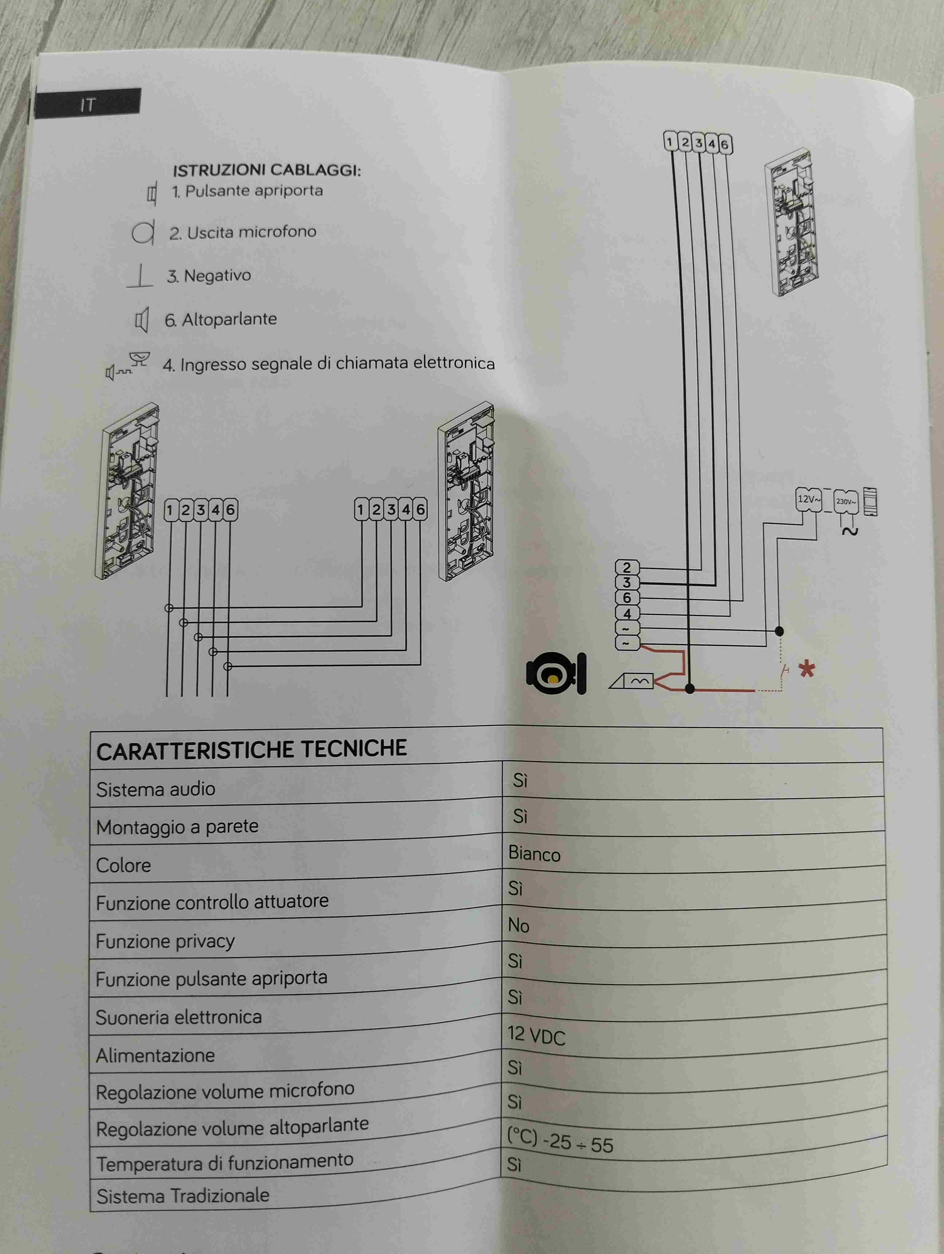

Sostituzione citofono da terraneo 600ws a urmet 1144/15
GiuseppePort ha risposto a GiuseppePort alla discussione in Citofoni, videocitofoni e intercomunicanti
Ciao ROBY 73, il vecchio ronzatore non è più recuperabile, trovandosi esattamente in corrispondenza dell'arrivo dei cavi in appartamento, il cavo relativo alla chiamata era collegato direttamente a lui. Adesso il cavo della chiamata l'ho collegato al cavo bianco che arriva nel morsetto CA e funziona. Il problema principale è che non funziona l'apriporta. ho verificato anche con il tester la chiusura del contatto ed effettivamente il filo marrone (apriporta) si chiude a massa. Può essere (visto che è un palazzo degli anni 50/60) che la serratura abbia bisogno per eccitarsi della 12v anziché della massa? Sarebbe comunque strano visto che il terraneo 600ws aveva l'apertura della porta con il contatto a massa. i jumper da jp1 a jp5 hai idea a cosa servono? Grazie per la tua disponibilità -
Consiglio per microfono
rigoletto ha risposto a rigoletto alla discussione in Radio - Stereo - Autoradio - HiFi - CD - DVD
Magari. Sarebbe stato magnifico, non avere quello esterno -
Consiglio per microfono
Domenico Maschio ha risposto a rigoletto alla discussione in Radio - Stereo - Autoradio - HiFi - CD - DVD
Si ,ma se escludi quello esterno tirando via il Jack , con quello interno funziona bene ? -
Consiglio per microfono
rigoletto ha risposto a rigoletto alla discussione in Radio - Stereo - Autoradio - HiFi - CD - DVD
Quello esterno è connesso tramite jack, quindi escludibile, ma, a meno che non mi sia perso qualche settaggio, non ha regolazione né quello né quello interno -
Consiglio per microfono
Domenico Maschio ha risposto a rigoletto alla discussione in Radio - Stereo - Autoradio - HiFi - CD - DVD
Se ha la possibilità di escludere quello esterno ne ha uno interno sulla plancia ? prova solo con quello se funziona . Io ho avuto questo problema ,ma con un autoradio cinese economica . Mi sono accorto che il mic. esterno era in parallelo a quello interno per cui non si sentiva bene. L'ho dovuto escludere e funzionare solo con quello interno . -
Consiglio per microfono
rigoletto ha risposto a rigoletto alla discussione in Radio - Stereo - Autoradio - HiFi - CD - DVD
Scusami, non ho specificato. Quello esterno. L'autoradio è una Pioneer, ma poco aiuta -
Consiglio per microfono
Domenico Maschio ha risposto a rigoletto alla discussione in Radio - Stereo - Autoradio - HiFi - CD - DVD
Stai parlando del microfono incorporato nella plancia dell'autoradio o di quello esterno messo casomai nei pressi del parasole? - Oggi
Sostituzione citofono
Marco 75 ha risposto a Marco 75 alla discussione in Citofoni, videocitofoni e intercomunicanti
Eh sì non sono del mestiere,il padrone di casa mi ha dato questo in quanto quello vecchio non si sentiva Nemmeno con questo schema del nuovo si riesce a capire ? -
Lavastoviglie Rex Electrolux Techna non scalda acqua
bellastoria84 ha risposto a bellastoria84 alla discussione in Lavastoviglie
sto cambiando la resistenza ma è in un posto infame e ho un manicotto che spande mi sta facendo impazzire. La molla è tosta ma non é tanto quello quanto le mani da cinesi no che servono… sto dicendo tutto quello che non. Dovrei dire. …. -
riparazione scheda bimby tm31
rolli17 ha risposto a rolli17 alla discussione in Piccoli elettrodomestici
Grazie michpao per la risposta, ma ho visto in giro sono enormi come posso inserirli in quello spazio. Devo trovare qualcosa di mini. -
Vaso aperto dismesso a tetto, sfiatatori automatici sulle colonne: come è configurato questo impianto?
Alessio Menditto ha risposto a Paolo Bruno alla discussione in Impianti Riscaldamento
Facci sapere. -
ALLUMY ha iniziato a seguire Consiglio per microfono
Consiglio per microfono
ALLUMY ha risposto a rigoletto alla discussione in Radio - Stereo - Autoradio - HiFi - CD - DVD
Dato che l'hai appena acquistata, forse ti conviene prima interpellare il cat, magari c'è un' impostazione da regolare e finisce lì. -
piergius ha iniziato a seguire scelta lavastoviglie incasso
Dovendo acquistare una Lavastoviglie nuova opterei sicuramente per una da Semi incasso ; Con le dovute accortezze può durare molto più, anche oltre 25 anni ! Prendi la misura per il pannello e lo porti da un falegname per tagliarlo . - Per quanto riguarda lo zoccolino, in genere è in alluminio o in plastica ; non sarà difficile segnare dove interferisce con lo sportello e ritagliare 10÷ 20mm eccedenti, come fanno spesso i Mobilieri mentre installano l' intera Cucina . - Per quella esistente è importante sapere se : chi è intervenuto fa esclusivamente Assistenza ? Oppure vende anche elettrodomestici ? ( in questo caso, scaduta la garanzia, meglio contattare un C. A. T. indipendente) - Buona serata !
Sarà anche il cinescopio però c’è anche un problema nel circuito perché la tensione sul pin 19 dovrebbe essere 3,7 V invece di 2,6 V ecco perché manca un 30% di contrasto , invece la tensione sul 20 quella della luminosità è corretta 2.2 V anche un po superiore ai 1,9 dello schema . Qualcosa trovero sulla strada del pin 19 .
Fluke 179 calibrazione portata continuità/ohm
Ctec ha risposto a rubio2002it alla discussione in Strumentazione elettrica ed elettronica
Allora ci sta che si sia danneggiata qualche resistenza del circuito di misura ohmica. Andrebbe guardato schema alla mano. Poi sennò va fatto ricalibrare, ma servono, come detto, strumentazioni apposite -
Nuova Electrolux 900 "chiama aria"
Stefano Dalmo ha risposto a shadyeclipse alla discussione in Lavatrici - Asciugabiancheria
Ecco Lo esclude -
Nuova Electrolux 900 "chiama aria"
shadyeclipse ha risposto a shadyeclipse alla discussione in Lavatrici - Asciugabiancheria
Credo che però, riuscendo a riprodurre il "problema" facendo scaricare nel secchio, la questione scarichi sia esclusa in questo caso -
Arrenditi, è il cinescopio.
TV LG mod. 47LE880 non sintonizza canali
mistertv ha risposto a mario44 alla discussione in LG - Goldstar
Ha dimenticato uno zero nella sigla è 47LE8800. -
Vaso aperto dismesso a tetto, sfiatatori automatici sulle colonne: come è configurato questo impianto?
Paolo Bruno ha risposto a Paolo Bruno alla discussione in Impianti Riscaldamento
Grazie, perfetto. Quindi in testa alle colonne c'è acqua in pressione con sfiatatori per l'aria, e i tubi sotto il massetto sono semplicemente il proseguimento verticale delle colonne montanti (non una rete orizzontale di distribuzione). Questo esclude la necessità di demolire tutto il tetto per cercare una perdita "sotto il massetto" (oltre la possibilità di usare sofisticati macchinari a infrarossi e ultrasuoni), giusto? Si tratterebbe solo di verificare le singole colonne, non 200mq di copertura. Aggiungo che l'impianto funziona perfettamente: non ci sono state interruzioni di servizio e nei rapporti di manutenzione annuali da 2019 a 2025 la tenuta è sempre stata registrata come "SI" senza prescrizioni. Grazie ancora! -
UPS Eaton 5E1600UI: https://share.google/gxCgMpCQYJYjwO4Qx I dati di targa della stufa sono quelli in foto.
Nuova Electrolux 900 "chiama aria"
Marco Fornaciari ha risposto a shadyeclipse alla discussione in Lavatrici - Asciugabiancheria
Oltre alla lavatrice bisogna anche vedere come sono gli scarichi verso la fogna. Per esempio nel mio bagno con la vecchia lavatrice, e volte anche con l'attuale, il flusso d'acqua generato dalla pompa di scarico della lavatrice fa venturi nel sifone del bidet, che è quello subito a valle e nello stesso tubo, ed è pure piccolo: il sifone si vuota e si sente il risucchio d'aria. Dovresti magari verificare se è pulito il sifone dove si attacca il tubo di scarico della lavatrice. Da come ho inteso, la vecchia lavatrice aveva un maggiore portata ma una minore pressione, la nuova pare abbia più pressione ma minore portata. -
Stufa a pellet sotto ups
Marco Fornaciari ha risposto a Leone2285 alla discussione in Elettronica generica
Sì, nella parte caricabatteria c'è un regolatore di tensione per gestire appunto la carica delle batterie, ma non credo sia noto il range di lavoro. Mentre per la commutazione da rete a batterie bisogna leggere il manuale dell'UPS, sempre se c'è scritto, fino a -10% dovrebbe essere considerata rete presente normalmente, come da norme. -
Perdonatemi entrambi ma ho appena ricontrollato tutto e ho visto che stavo misurando sul pin 20 , ecco perché non variava😓 toccando il contrasto, ho rifatto le misure per bene stavolta. Sul pin 19 collegato al circuito con contrasto al massimo 2,6 Volt , contrasto al minimo 1,99 Volt , invece sulla piazzola col pin 19 isolato tutto al massimo 1 Volt tutto al minimo 1,4 Volt , poi già che c’ero ho misurato anche il 20 però questa volta regolando la luminosità perché quello è della luminosità , tutto al massimo 2,2 Volt tutto al minimo 0,9 Volt .
Vaso aperto dismesso a tetto, sfiatatori automatici sulle colonne: come è configurato questo impianto?
Alessio Menditto ha risposto a Paolo Bruno alla discussione in Impianti Riscaldamento
Piuttosto che demolire a casaccio 200 metri quadri, chiamate una ditta specializzata in perdite, loro hanno sofisticati macchinari a infrarossi e ultrasuoni che trovano precisamente il punto di perdita, secondo me costa meno che demolire tutto. Per carità, niente aria ci deve essere nell’acqua, di solito proprio dove finiscono i tubi, nel punto più alto, si mettono dei deareatori che appunto fanno uscire solo l’aria che tende ad andare nel punto più alto.
