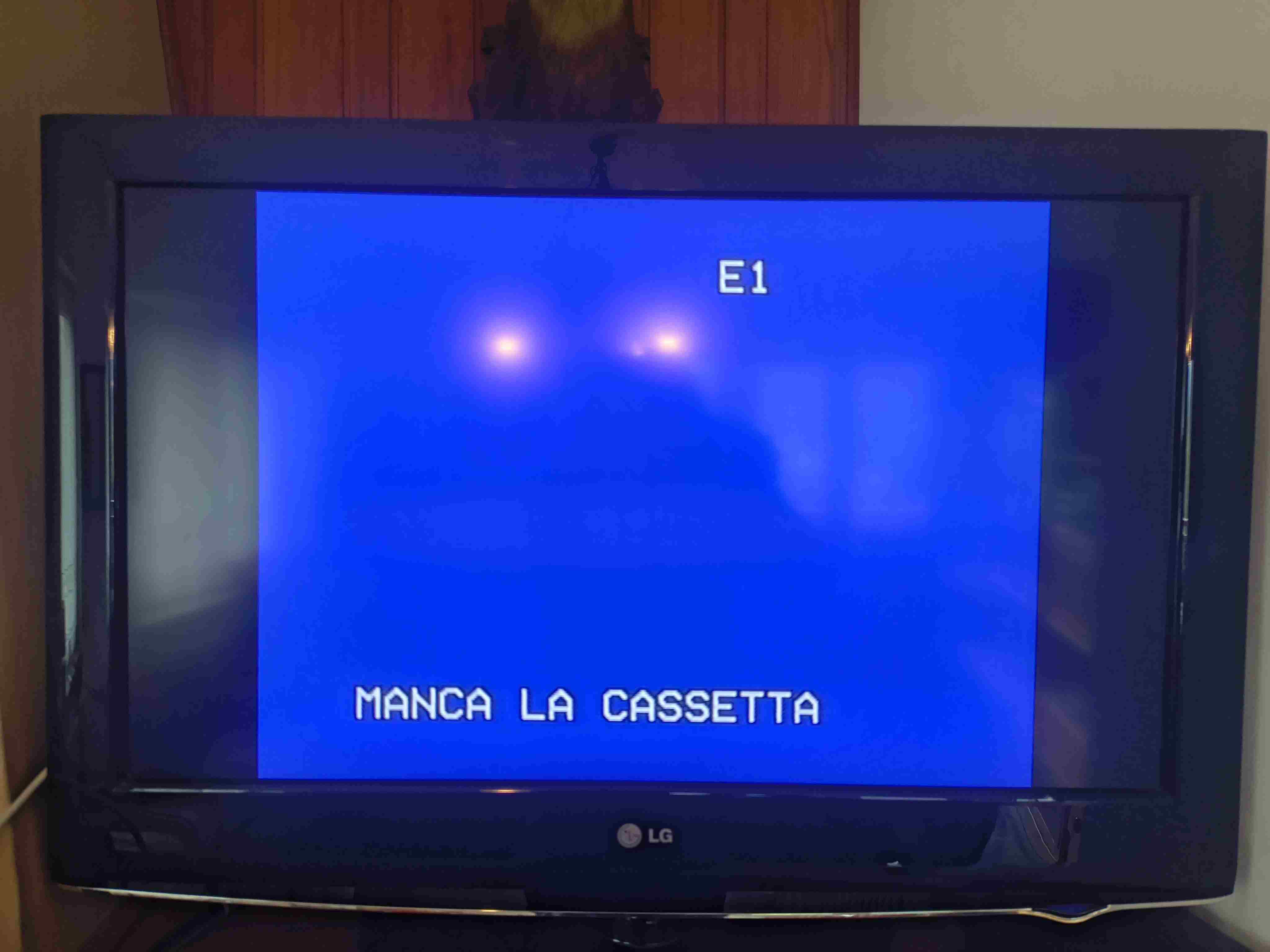

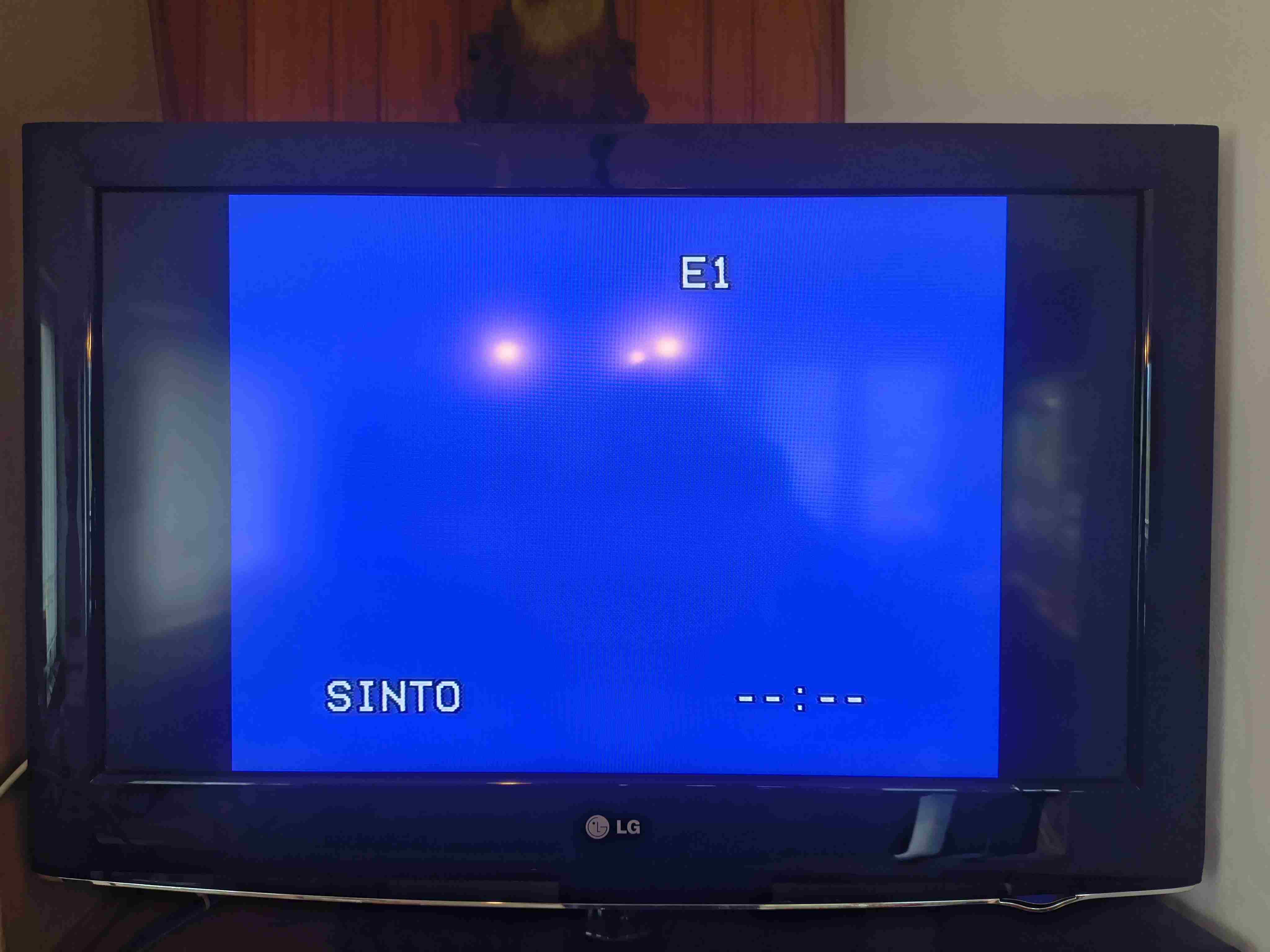

Philips VR171/02 a display E1 - bloccato
frapenas ha risposto a frapenas alla discussione in VCR (Videoregistratori)
Ciao, l'ho collegato alla tv tramite l'uscita RF e questo è quello che si vede. Effettivamente E1 è l'ingresso esterno. Confermo che non risponde a nessunissimo comando. Inserendo la cassetta lui la accetta e poi la risputa senza rumori strani meccanici ma quello che mi lascia perplesso è che comunque non appare a display l'icona della cassetta presente e a video lui continua a dire ma anche cassetta anche durante il caricamento. - Oggi
Caldaia Cosmogas bme
Mc_gyver78 ha risposto a Mc_gyver78 alla discussione in Guasti/Problemi Riscaldamento
Quindi accendendo la caldaia dovrebbe partire la produzione fino al raggiungimento della temperatura, ma questo non avviene .... I termostati sono funzionanti -
mistertv ha iniziato a seguire Richiesta firmware upgrade_loader per Toshiba 43UA4B63DA bloccato
Richiesta firmware upgrade_loader per Toshiba 43UA4B63DA bloccato
mistertv ha risposto a robertovacc alla discussione in Toshiba
Attenzione che ha diversi commenti che il firmware non è andato bene perchè c'erano problemi alla mainboard o era sbagliato. Prima di tutto come ogni diagnosi bisogna essere sicuri del guasto. Leggere il firmware e vedere se è corrotto è la prima cosa da fare, magari fare un log per capire il danno. Ma il tv ti da qualche messaggio tipo memoria in esaurimento? -
Consiglio scelta climatizzatore
giorgio17 ha risposto a lorypec alla discussione in Impianti Climatizzazione
Allora se non hai pretese almeno prendi il condizionatore che abbia almeno un centro di assistenza in zona. -
markomx ha aderito alla comunità
forno samsung non da segni di vita.
Leone2285 ha risposto a Paxman alla discussione in Forni - Microonde - Cucine
Ottimo lavoro. Per quanto riguarda il diodo come diceva @Dumah Brazorf se è uno Skottky quel valore di 0,15 era plausibile e quindi funzionante. - Ieri
Controllo mosfet con pulsanti
thinking ha risposto a fabriaq alla discussione in Elettronica generica
Anche questi si potrebbero usare: questi -
Alimentatore urmet 9008/14A
Roberto Garoscio ha risposto a gettis alla discussione in Citofoni, videocitofoni e intercomunicanti
Prego -
Richiesta firmware upgrade_loader per Toshiba 43UA4B63DA bloccato
Riccardo Ottaviucci ha risposto a robertovacc alla discussione in Toshiba
https://www.ebay.it/itm/167179791564 -
scheda 17MB181TC che lampeggia e schermo nero
Riccardo Ottaviucci ha risposto a spisanu alla discussione in Thomson - Saba - Nordmende - Telefunken - A.E.G.
https://www.ebay.it/itm/167179791564 -
Philips VR171/02 a display E1 - bloccato
frapenas ha risposto a frapenas alla discussione in VCR (Videoregistratori)
Può essere perché lo usavo effettivamente sintonizzato su E1. Comunque non risponde a nessun comando nel da tasti ne da telecomando. -
Richiesta firmware upgrade_loader per Toshiba 43UA4B63DA bloccato
Riccardo Ottaviucci ha risposto a robertovacc alla discussione in Toshiba
c'è un tizio inglese su ebay che li confeziona ad hoc per ogni telaio vestel (costo una decina d'euro),Basta fornirgli i dati del tv ,della main e del pannello.Poi te lo invia via mail e lo carichi su chiavetta USB. Non mi ricordo come si chiama ma lo trovi facilmente col motore di ricerca di ebay -
Philips VR171/02 a display E1 - bloccato
Riccardo Ottaviucci ha risposto a frapenas alla discussione in VCR (Videoregistratori)
non credo che E1 indichi un errore ma l'ingresso AV1,se hai il telecomando prova a cambiare canale (al di là del problema meccanico) -
Errore 72 unità interna hisense AKT26UR4RK4
luckysquid ha risposto a luckysquid alla discussione in Guasti/Problemi Climatizzazione
Sì, il motore è quello, questa una foto reale:https://ibb.co/JW71QLNw E ti confermo che il motore si avvia sempre e si ferma dopo 1 minuto, poi la macchina va in "reset" riparte e si ferma nuovamente. Come dicevo l'unica eccezzione è a "motore freddo" in cui ci mette un tempo variabile fra 10/15 anche 20 minuti. Che vi devo dire... che me la mandi buona... -
forno samsung non da segni di vita.
Paxman ha risposto a Paxman alla discussione in Forni - Microonde - Cucine
forno di nuovo FUNZIONANTE cambiato il termico.. causa primaria del guasto. e anche il diodo.. il diodo nuovo misura 450.. il vecchio 140... alche per pochi spiccioli l ho cambiato, anche se funzionava Comunque. grazie a tutti per l'aiuto. -
Consiglio su plafoniere per uno studio e parere su un modello proposto
Tartaruga24 ha risposto a Tartaruga24 alla discussione in Illuminazione interni
Grazie per il tuo contributo e per aver condiviso la tua soluzione. Nel mio caso, però, sto cercando qualcosa di diverso: il mio obiettivo è ottenere una buona illuminazione sia sulla scrivania sia nell’intera stanza, utilizzando esclusivamente semplici plafoniere a soffitto, come quelle che si vedono ad esempio in banche, assicurazioni, negozi, ecc. So calcolare le isolux, ma non ho molta esperienza nella scelta dei prodotti e, soprattutto, nel capire quali valori di illuminamento dovrei ottenere sulla scrivania per arrivare a una soluzione realmente ottimale. Mi chiedevo quindi se sul forum ci fosse qualche illuminotecnico, o qualcuno con esperienza nell’utilizzo di DIALux evo o di software di progettazione illuminotecnica simili, che possa eventualmente aiutarmi a valutare la soluzione più adatta e a scegliere correttamente i prodotti. -
Consiglio scelta climatizzatore
lorypec ha risposto a lorypec alla discussione in Impianti Climatizzazione
Diciamo che cucinare cucino pochino 😁 mi interessa rinfrescare un po' la zona del soggiorno. Avevo contattato octopus per farlo installare e dopo sopralluogo mi avevano consigliato un 12.000. Ecco xchè mi sono orientata su quella potenza ..poi navigando e chiedendo ad un installatore ho visto che potevo risparmiare un bel po' rispetto al preventivo di octopus. Ma sono appunto in dubbio su quale clima scegliere (ripeto nessuna pretesa mi basta un base) -
Ciao e ben ritrovato anche a te Momo1957, Sì, però potevi almeno aggiornarci da due anni a questa parte. Quindi "che fine ha fatto" la serratura? C'è, funziona, non funziona, l'hai tolta? Non l'hai scritto nemmeno oggi i risultati. Con "le parti", intendi i relè, giusto? Ma ad ogni manovra di apertura e chiusura quanti se ne eccitano? Non mi ricordo quali siano di preciso, ma all'apertura deve eccitarsi uno di quelli scuri più in alto e quello azzurro, mentre in chiusura deve eccitarsi l'opposto del precedente e sempre quello azzurro. Potrebbero anche essere, ma mi sembra strano che siano esausti / guasti entrambi in un momento solo, oppure le cose sono andate peggiorando nel tempo? Hai la possibilità di misurarne la capacità con il tester? Ritorniamo agli albori, ma i vari led sulla scheda come si presentano prima e dopo il comando di START? Posta una foto Se passi la mano davanti alle fotocellule, lo senti il relè che scatta nelle riceventi? Meccanicamente funziona tutto bene? I cardini delle ante girano bene? Magari serve ingrassarli?! I motori li senti ronzare, oppure nulla di nulla. Anche perché se funzionano in apertura, allora dovrebbero funzionare anche in chiusura
Errore 72 unità interna hisense AKT26UR4RK4
Marco Fornaciari ha risposto a luckysquid alla discussione in Guasti/Problemi Climatizzazione
Se veramnete il motore è quello, è un sincrono trifase ovvero un brushless: c'è scritto sopra. Quindi se il motore si avvia anche per poco tempo: 50% sensore hall 50% scheda E la gestione di quel motore è a velocità variabile. Auguri -
Pulsante accensione clima
Alessio Menditto ha risposto a orsini_fabio alla discussione in Componenti Climatizzazione
Allora direi non c’è problema, basta rispetti i collegamenti. -
Errore 72 unità interna hisense AKT26UR4RK4
alighi ha risposto a luckysquid alla discussione in Guasti/Problemi Climatizzazione
mi sembra un motore in cc con il suo sensore di hall https://www.ebay.com/itm/397545792789 -
Alimentatore urmet 9008/14A
gettis ha risposto a gettis alla discussione in Citofoni, videocitofoni e intercomunicanti
Grazie Roberto, gentilissimo e preciso come sempre -
Pulsante accensione clima
orsini_fabio ha risposto a orsini_fabio alla discussione in Componenti Climatizzazione
Stesso compressore di un'auto, solo circuito più lungo, alimentazione 12 v, compressore con frizione Il vecchio interruttore ha la metà delle dimensioni di questo, non credo sia in grado di gestire più di 2/3 A, comunque comanda un relè e non il compressore direttamente -
Errore 72 unità interna hisense AKT26UR4RK4
luckysquid ha risposto a luckysquid alla discussione in Guasti/Problemi Climatizzazione
Grazie per la info, quindi come casistica di guasto ti è successo che un condesatore sulla scheda non ti facesse andare il motorino? Avevo chiesto al tecnico hisense se ci fosse qualche tentativo da fare sulla scheda prima di cambiare il motore, ma nada. Anche se riuscissimo a farlo ora ormai il motore e tutto il ventolone è smontato per poter testare si deve rimontare tutto (e semplice non sarà, quando arriverà il nuovo motore). Non so quanti si avventurino in questa riparazione, credo che si vada diretti a cambiare la scheda. Ma la casistica di guasto a cui fai riferimento non faceva "mai" partire il motore? o come nel mio caso il motore parte e si ferma dopo pochi minuti? Un ulteriore dettaglio che ho notato è che se lascio il clima spento per molte ore, il motore ci mette di più ad andare in errore, circa 10/15 minuti, una volta andando in errore poi ci va subito a ripetizione ogni minuto diciamo. La sensazione è che il motore "soffra" e mandi qualcosa sul "filo" del segnale giri. -
Stefano Dalmo ha iniziato a seguire frigorifero congelatore daewoo fn-595nwsit non parte compressore.
frigorifero congelatore daewoo fn-595nwsit non parte compressore.
Stefano Dalmo ha risposto a pietro29 alla discussione in Frigoriferi - Congelatori
Se il compressore non è ad inverter , devi controllare se il ptc è in buono stato . perchè da quanto riporti , interviene il termico . quindi , o il ptc è rotto , frantumato , o il motore è andato . Per cui , assicurati che quando sta acceso e dopo il click che senti , misuri che c’è la 220 tra azzurro e nero del salvamotore e se c’è , stacchi la spina e fai la verifica che ho detto prima . -
Errore 72 unità interna hisense AKT26UR4RK4
a321680 ha risposto a luckysquid alla discussione in Guasti/Problemi Climatizzazione
Prima di sostituire il motore (è un motore asincrono monofase con relativo condensatore) sostituite d'ufficio senza provarlo il relativo condensatore, si trova vicino al connettore del motore sulla scheda, è da qualche micro, se non lo avete da PCB si può installarlo esternamente allungando i fili.
