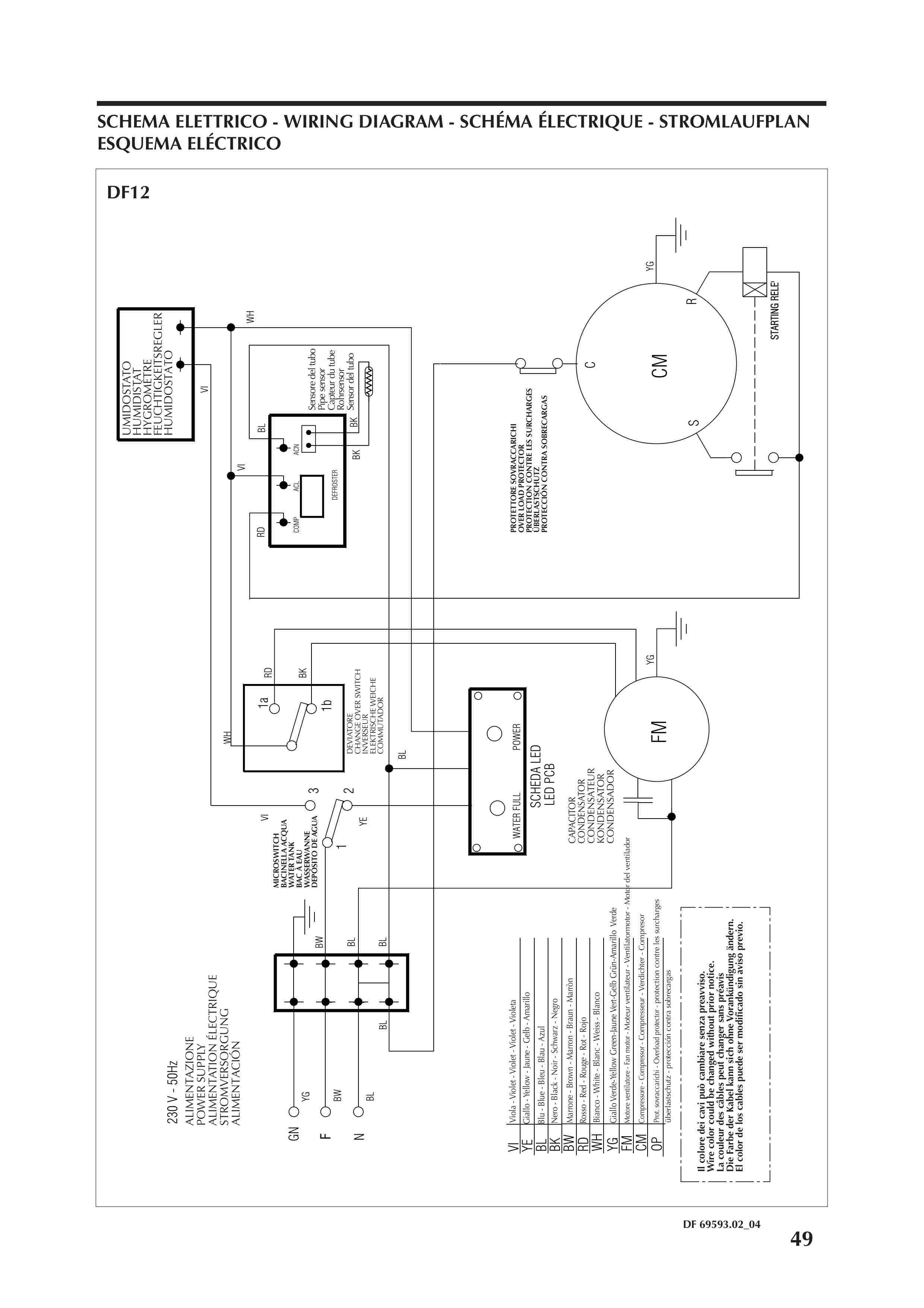

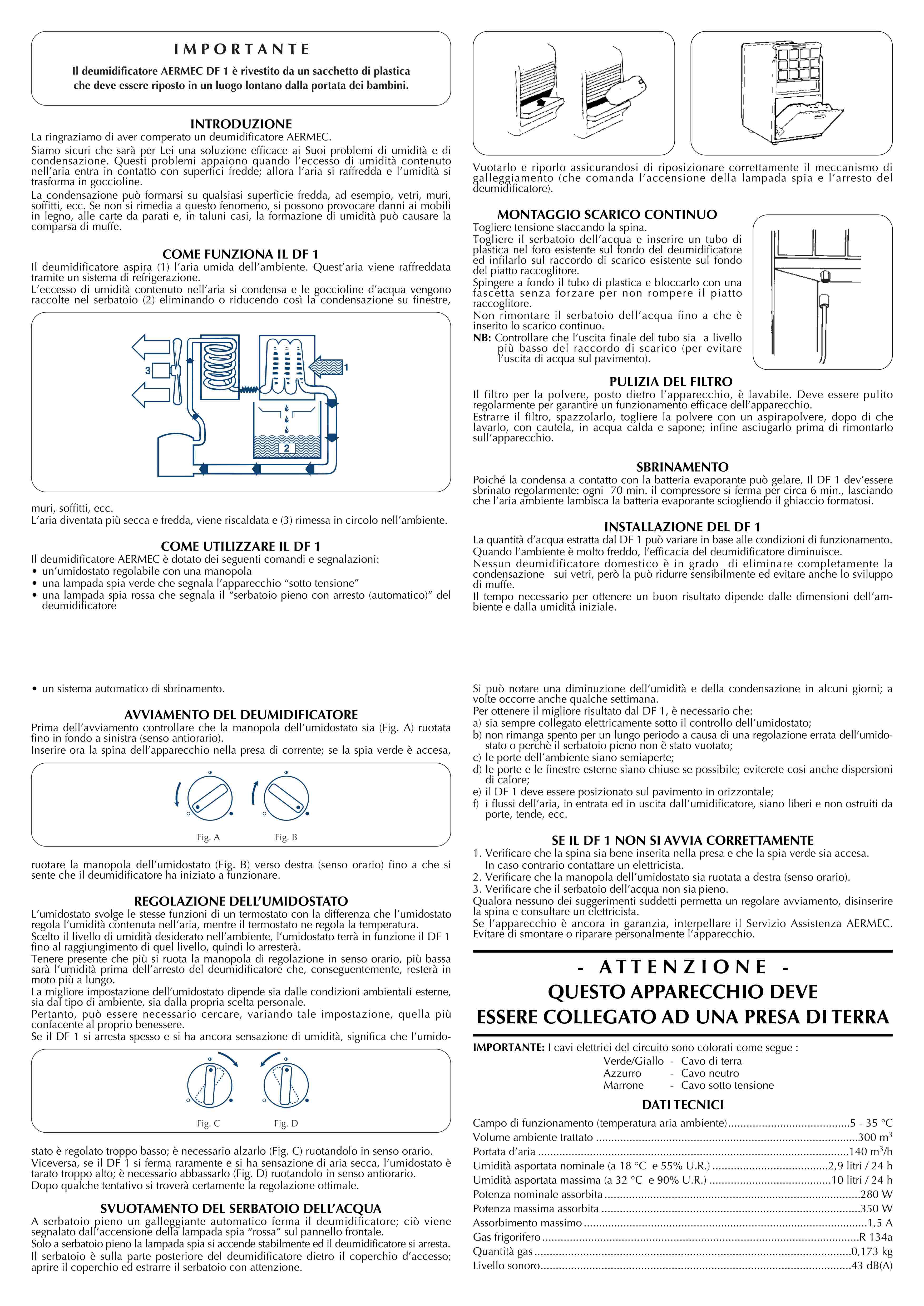

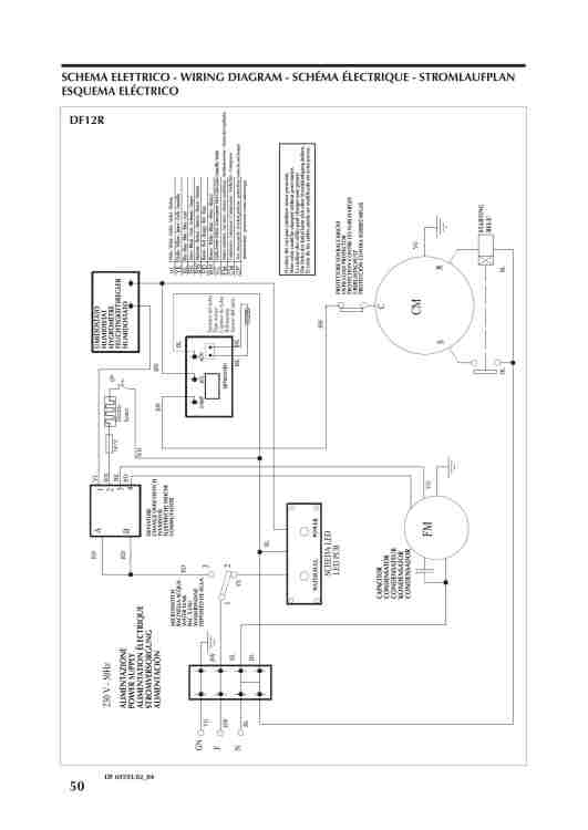

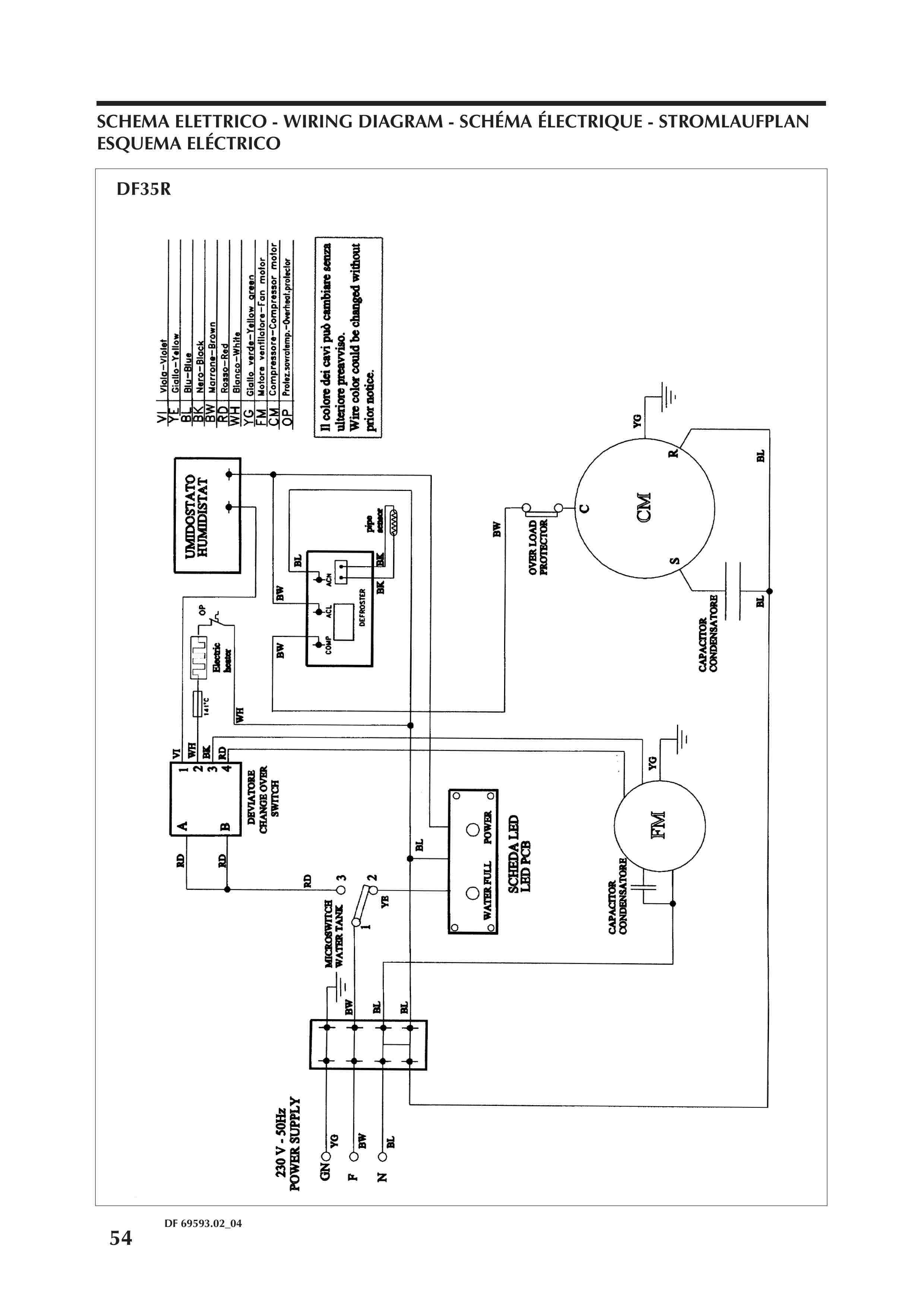

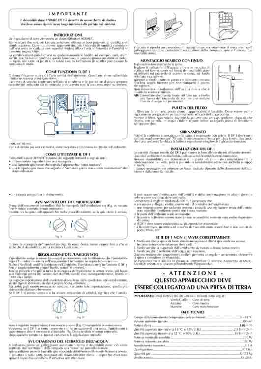

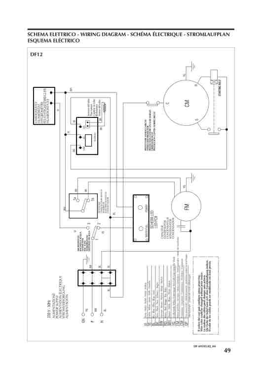

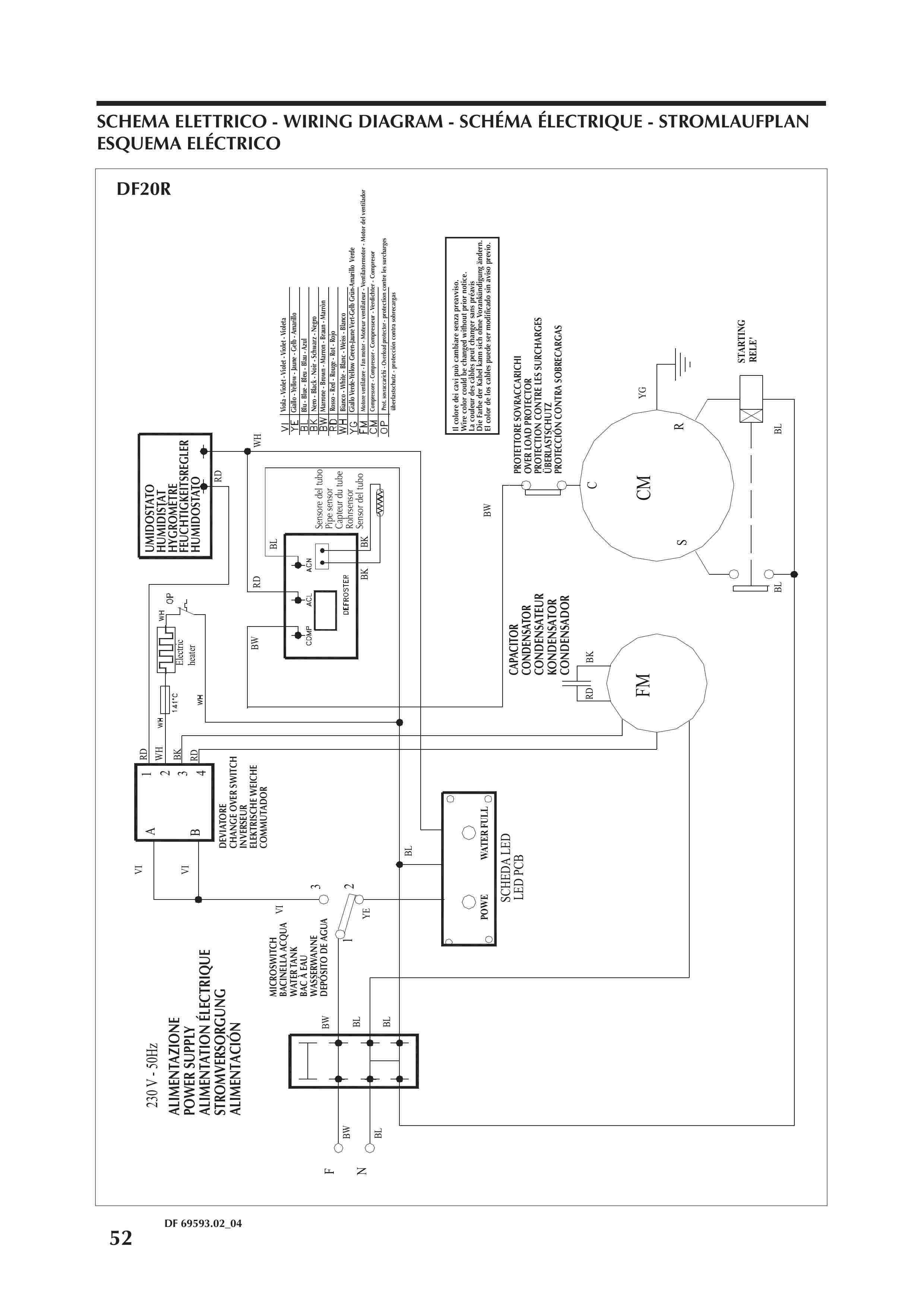

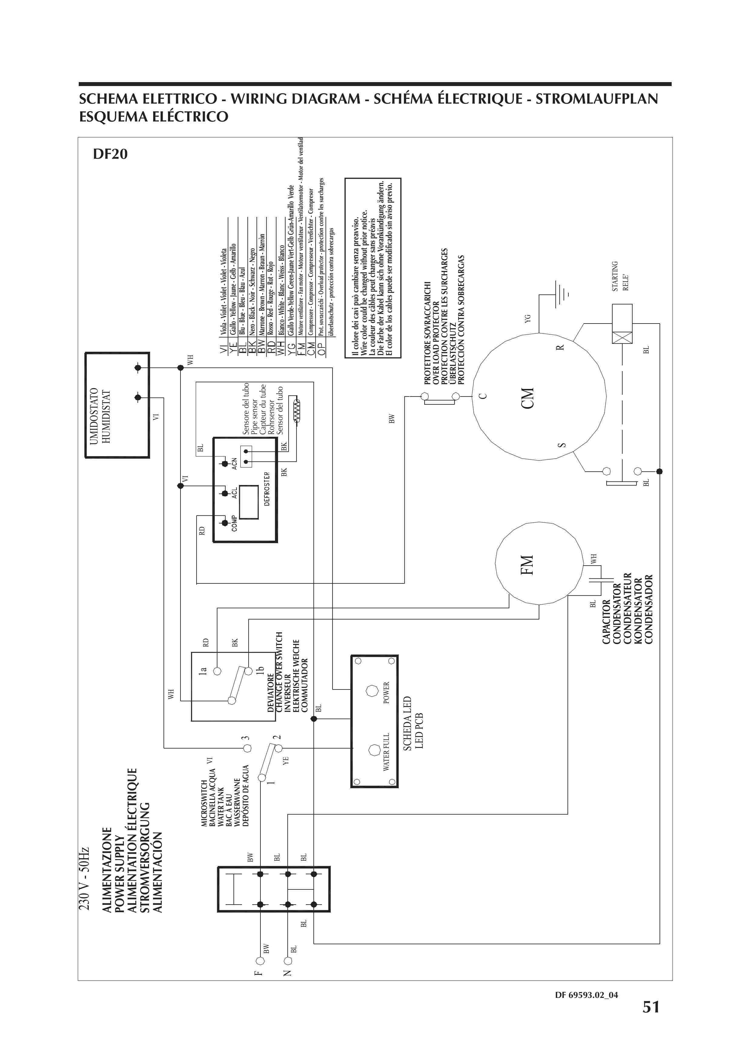

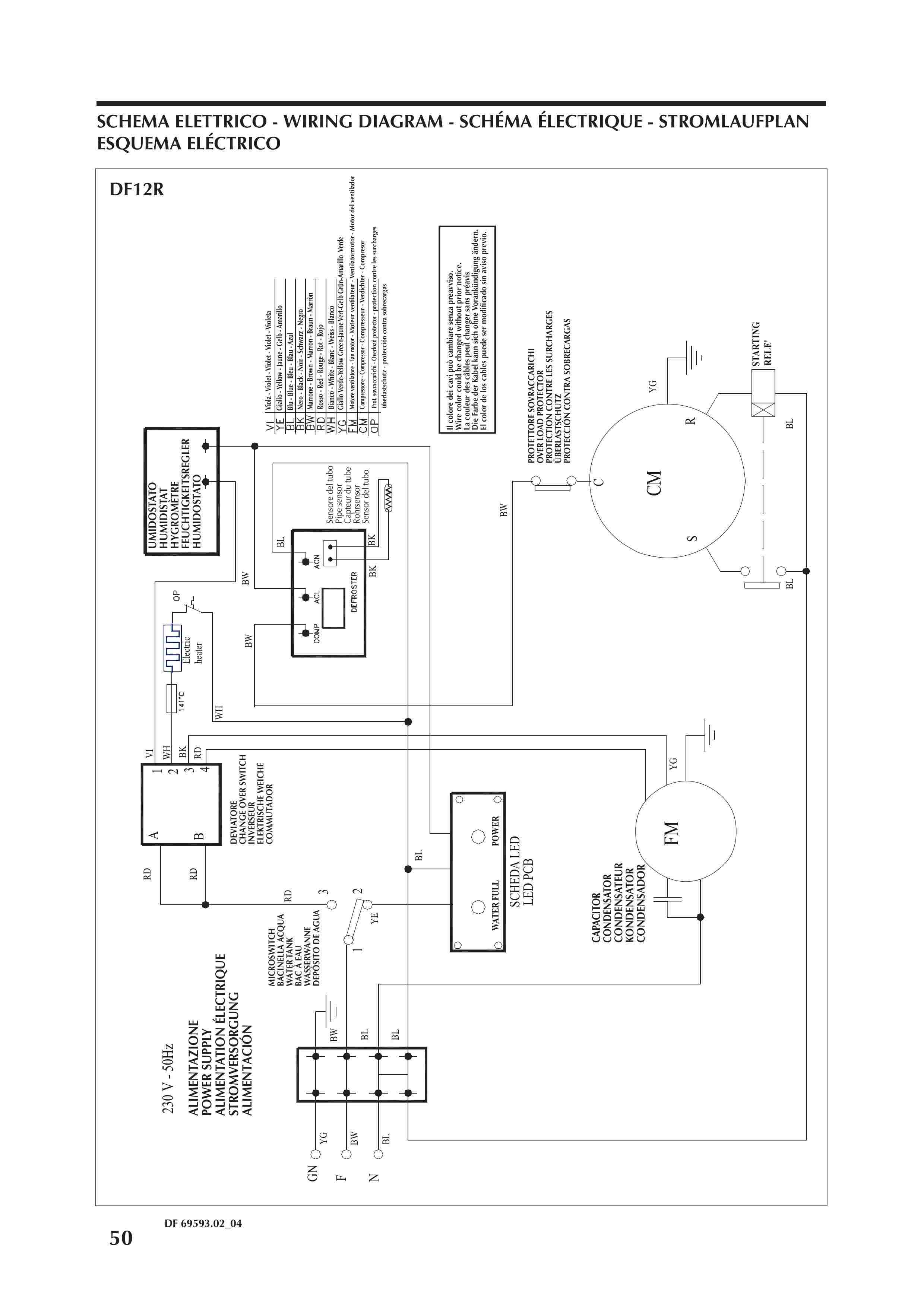

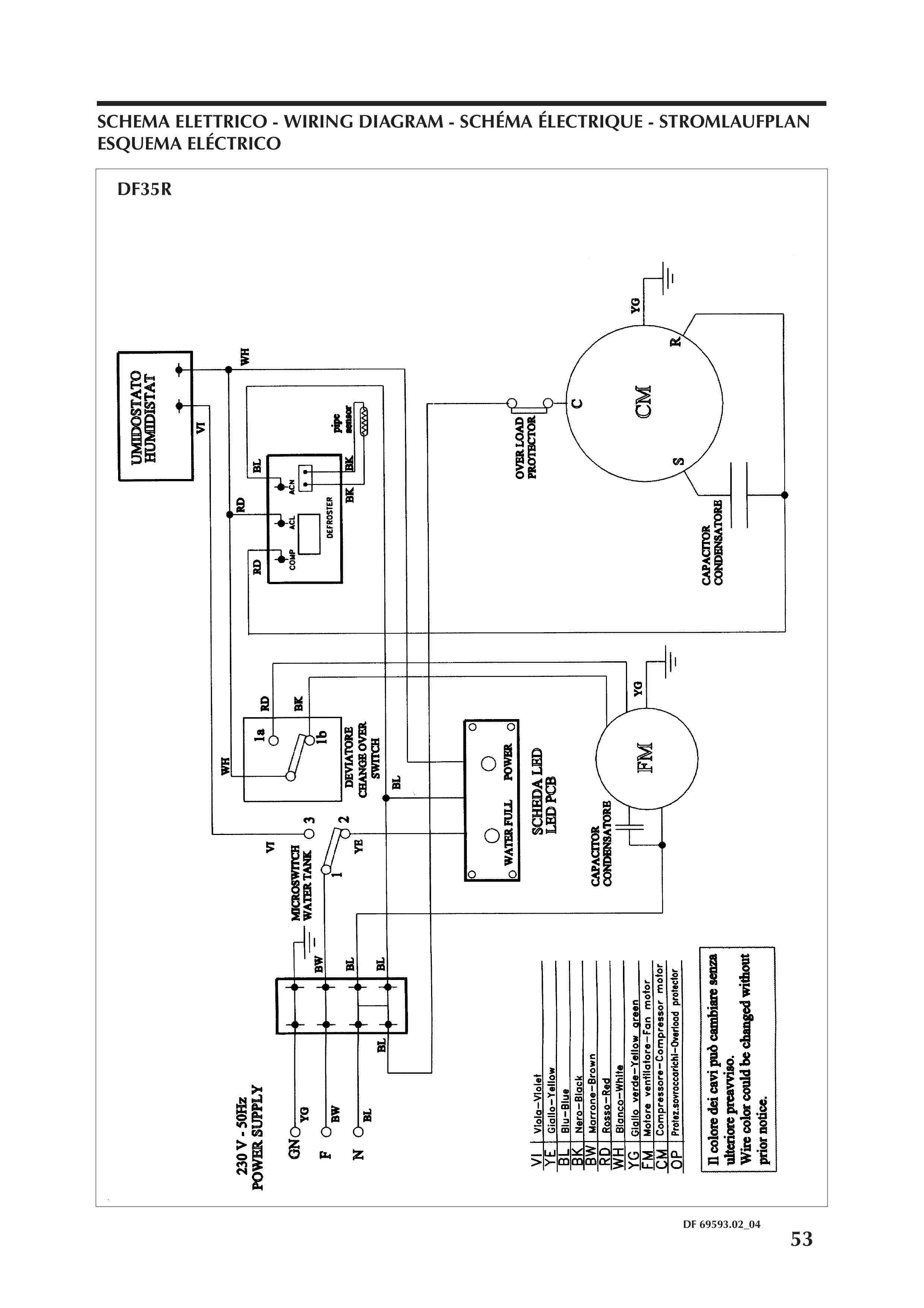

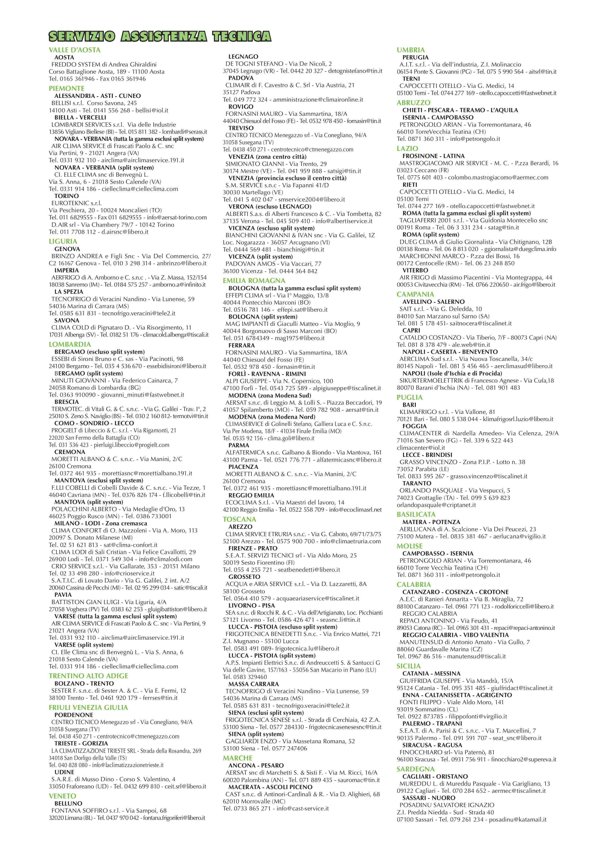

Vecchio deumid. portatile guasto
giorgio17 ha risposto a omandar alla discussione in Scaldabagno - Stufe - Condizionatori/Deumidificatori portatili
cambia ventilatore,dovrebbe esserci ancora il ricambio originale.Se ti serve il codice ricambio mandami foto etichetta -
Pinzare strisce led
Livio Orsini ha risposto a andyp alla discussione in Installazione impianti elettrici civili e terziario
Che temperatura raggiunge? Soprattutto qualè la differenza tra la temperatura superficiale del trasformatore e quella dell'aria della zona in cui è alloggiato il trasformatore? Ma è un trasformatore puro a50Hz o è un alimentatore SMPS dove entrano 230Vac ed escono 24Vcc. Se è un alimentatore cinese, quei 100W magari sono molto ... ottimistici. -
Civile abitazione passaggio da 3 kw a 6 kw
reka ha risposto a davidocq alla discussione in Progettazione impianti elettrici civili e terziario
ma hanno tutti lasciato quegli 0/1 degli anni 60? se metti due clima ok, puoi anche sfruttare le due linee presenti, un monosplit ci sta sicuramente sotto un 10 e un dual sotto un 16. io dicevo di tirare una linea perchè pensavo ad un trial. comunque quei due cosi io li farei sparire anche perchè io non mi fiderei delle scritte con l'uniposca -
Stefano Dalmo ha iniziato a seguire Frigo da incasso atlantic 05 n2630skep 06 (Motore non si spegne)
Frigo da incasso atlantic 05 n2630skep 06 (Motore non si spegne)
Stefano Dalmo ha risposto a Giuseppe19734 alla discussione in Frigoriferi - Congelatori
Scusa , ma non è chiaro di cosa vuoi intendere , il reparto frigo raffredda o no ?. Magari post qualche foto . -
Civile abitazione passaggio da 3 kw a 6 kw
DavideDaSerra ha risposto a davidocq alla discussione in Progettazione impianti elettrici civili e terziario
Verosimilmente hai due montanti una per quella che era la 127 e una per la 230V. Potresti dedicare una delle montanti al clima (mettendo le protezioni nel vano contatori) e usare l'altra per le utenze "normali"... magari rifacendo il quadro. Ad ogni modo anche la soluzione dual/singolo sarebbe fattibile. Devi solo verificare le sezioni dell'impianto luce perchè, tipicamente, erano risicate (non superavano 1mm^2) -
Civile abitazione passaggio da 3 kw a 6 kw
davidocq ha risposto a davidocq alla discussione in Progettazione impianti elettrici civili e terziario
Allora non capisco come hanno fatto tutti quelli che hanno installato i loro climatizzatori negli anni scorsi... Tutti ma tutti hanno rifatto di sana pianta l'intero impianto elettrico di casa? Nel mio palazzo ce ne sono già molti , proverò a chiedere anche agli altri proprietari , certo , ma cercavo pareri/suggerimenti anche quì. Sulla linea 16A ci volevo alimentare il 2 split , sulla linea 10A il mono split , pensavo. -
Porta automatica funzionate ma la notte stacca il C32
reka ha risposto a riosbiles alla discussione in Cancelli elettrici
sarebbero da fare delle misure delle dispersioni per capire bene perchè succede solo con la porta non in funzione. è possibile che di notte abbiate delle dispersioni di base maggiori e basta l'apporto anche solo dell'automazione non usata ma alimentata (c'è di mezzo batterie ed elettroniche immagino) -
Pinzare strisce led
andyp ha risposto a andyp alla discussione in Installazione impianti elettrici civili e terziario
Allora effettivamente azzerando ad ogni misura mi da 2.63 sul positivo e 2.45 sul negativo. Piccola differenza spero trascurabile. Probabilmente senza azzerare ad ogni pinzata la seconda misura andava a sommarsi alla prima. Comunque.. grazie x la dritta! Ultimo consiglio.. considerato che a 24v con 2.6ampere siamo sui 60watt.. ma perche mi scalda cosi tanto (ma tanto) il trasformatore da 100w? -
Civile abitazione passaggio da 3 kw a 6 kw
reka ha risposto a davidocq alla discussione in Progettazione impianti elettrici civili e terziario
per linea intendo la coppia di fili dedicata all'alimentazione del clima (+la terra ma questa è condivisa con il resto) non puoi usare la presa già esistente messa in serie con tutte quelle di casa! Cioè potresti anche ma è un lavoraccio e sicuramente 16A diventano pochi. perchè dici una macchina per la 16A e una per la 10A? nei multisplit l'alimentazione è una come già ti avevo spiegato (viaggia tral e 4 macchine con un cavo assieme ai tubi del gas e della condesa) io sentirei un paio di installatori per fare un dimensionamento e spero che ti faccian notare che prima del clima c'è da sistemare l'impianto elettrico -
Frigo da incasso atlantic 05 n2630skep 06 (Motore non si spegne)
Giuseppe19734 ha inserito una discussione in Frigoriferi - Congelatori
Buonasera, come da titolo, ho un frigorifero da incasso che ha soltanto due anni di vita. È rimasto spento per circa un anno, a causa della casa rimasta chiusa. Ora, dopo averlo riacceso, il frigorifero si avvia normalmente: il freezer funziona correttamente e congela, mentre la parte posteriore del vano frigorifero è fredda. Ho però notato che il compressore non si spegne mai e continua a funzionare ininterrottamente. Da cosa potrebbe dipendere questo comportamento? Le guarnizioni della porta, a vista, sembrano essere in buone condizioni e garantire una buona tenuta. Grazie in anticipo per l'aiuto - Oggi
Porta automatica funzionate ma la notte stacca il C32
riosbiles ha risposto a riosbiles alla discussione in Cancelli elettrici
Si si -
Porta automatica funzionate ma la notte stacca il C32
giugn76 ha risposto a riosbiles alla discussione in Cancelli elettrici
Sicuro che sulla línea c’è collegata solo la porta? -
Curra ha aderito alla comunità
Sostituire illuminatore LNB con SCR
sevenhouses ha risposto a sevenhouses alla discussione in Impianti SAT
É quello che ho fatto. L'unica cosa è che non ho staccato l'alimentazione al decoder -
Porta automatica funzionate ma la notte stacca il C32
riosbiles ha risposto a riosbiles alla discussione in Cancelli elettrici
Civile abitazione passaggio da 3 kw a 6 kw
davidocq ha risposto a davidocq alla discussione in Progettazione impianti elettrici civili e terziario
Se per linea intendi filo elettrico quello c'è già con tanto di presa esterna per esterni. Cerco consiglio/indicazione per scegliere le macchine , una per 16A l'altra per 10A. Le stanze ( 1 letto matrim. 1 letto singolo 1 sala) hanno una metratura normale tipica di quegli anni costruttivi. Anche se non raggiungo temperature polari è lo stesso , vorrei capire solo se ce la faccio con 3,3Kw ovviamente senza mandare a palla tutti e 3 gli split contemporaneamente ma sequenziandoli tra il giorno e la notte (per dormire). -
Porta automatica funzionate ma la notte stacca il C32
riosbiles ha risposto a riosbiles alla discussione in Cancelli elettrici
Se abbasso il c8 il c32 non scatta la notte ma la porta non funziona se invece alzo il c8 la notte il c32 scatta è evidente che il problema è la porta ma è strano che stacchi prima il c32 ( generale) che il c8 dedicato. -
Civile abitazione passaggio da 3 kw a 6 kw
reka ha risposto a davidocq alla discussione in Progettazione impianti elettrici civili e terziario
l'importante è arrivare all'unità esterna, se riesci a far passare una linea fino fuori sarebbe l'ideale. Poi le macchine tra loro devono essere collegate coi tubi del gas con cui viaggia sempre anche un cavo elettrico e quindi non serve raggiungerle tutte tramite impianto elettrico le macchine devi sceglierle in base al dimensionamento termico non alla corrente che puoi avere, una volta capito se ti può bastare una macchina da 4, 5 o 6kW (termici) vedi che alimentazione prevede. -
Dado puleggia non si svita
Stefano Dalmo ha risposto a anguspap alla discussione in Lavatrici - Asciugabiancheria
Meglio tenere il cesto fermo -
Dado puleggia non si svita
reka ha risposto a anguspap alla discussione in Lavatrici - Asciugabiancheria
pneumatica a percussione ok, l'importante è che l'inserto sia fatto bene e non abbia troppo gioco -
Civile abitazione passaggio da 3 kw a 6 kw
davidocq ha risposto a davidocq alla discussione in Progettazione impianti elettrici civili e terziario
"salvo un paio di prese a 16A e viaggiano seguendo percorsi diversi." Le prese da 16 A sono : n° 3 in cucina + n° 1 in sala + n° 1 in bagno + n° 1 in corridoio notte. Quella della sala è fruibile anche dall'esterno ed è in terrazzo dove installerei una macchina per 2 split (sala + letto matrimoniale). Dalla camera matrimoniale presa da 10A fruibile dal terrazzo per macchina da 1 split. Che tipi di macchine + split devo considerare se lascio tutto a 3,3Kw ? Grazie. -
Porta automatica funzionate ma la notte stacca il C32
Stefano Dalmo ha risposto a riosbiles alla discussione in Cancelli elettrici
Scusa , ma non ho capito se scatta lo stesso il c32 , anche tenendo abbassato il c 8 , che alimenta la porta , perché ti focalizzi sulla porta . ? Ci deve essere un problema di dispersione su altri circuiti . -
Codificare telecomando su scheda Came ZBX74-78
Onorio81 ha risposto a Onorio81 alla discussione in Cancelli elettrici
Grazie per la risposta. Ho seguito la procedura per far apprendere, ma col telecomando "clone" che ho usato come "originale" (non avendone altri) non riesco a farlo funzionare. Qual è la procedura per far apprendere al telecomando il segnale direttamente dalla ricevente montata sul motore? -
Porta automatica funzionate ma la notte stacca il C32
riosbiles ha risposto a riosbiles alla discussione in Cancelli elettrici
Confermo anche questa notte è scattato il c32 . Sul trasformatore non è collegata la massa o meglio la massa non arriva all'alimentatore solo fase e neutro. Potrebbe essere quello? Ma perche non scatta prima il c8? -
mc1988 ha iniziato a seguire Dado puleggia non si svita
Dado puleggia non si svita
mc1988 ha risposto a anguspap alla discussione in Lavatrici - Asciugabiancheria
Direi buona (e sei fortunato a poterlo fare, pensa a chi non ha l'aria compressa a casa...) -
Codificare telecomando su scheda Came ZBX74-78
Maurizio Colombi ha risposto a Onorio81 alla discussione in Cancelli elettrici
Il radiocomando in oggetto è un banalissimo codice fisso a 433, quindi è semplicissimo da far apprendere ad un copiatore (se l'originale funziona) o alla ricevente montata sul motore. Alcuni radiocomandi copiatori (quello che presumibilmente comprato) nascono anche con la possibilità di generare codici, ma bisogna seguire una procedura indicata sul foglietto delle istruzioni. Tieni presente che, se inserisci un nuovo codice nella ricevente del cancello, tutti i radiocomandi abbinati in precedenza non funzioneranno più.
