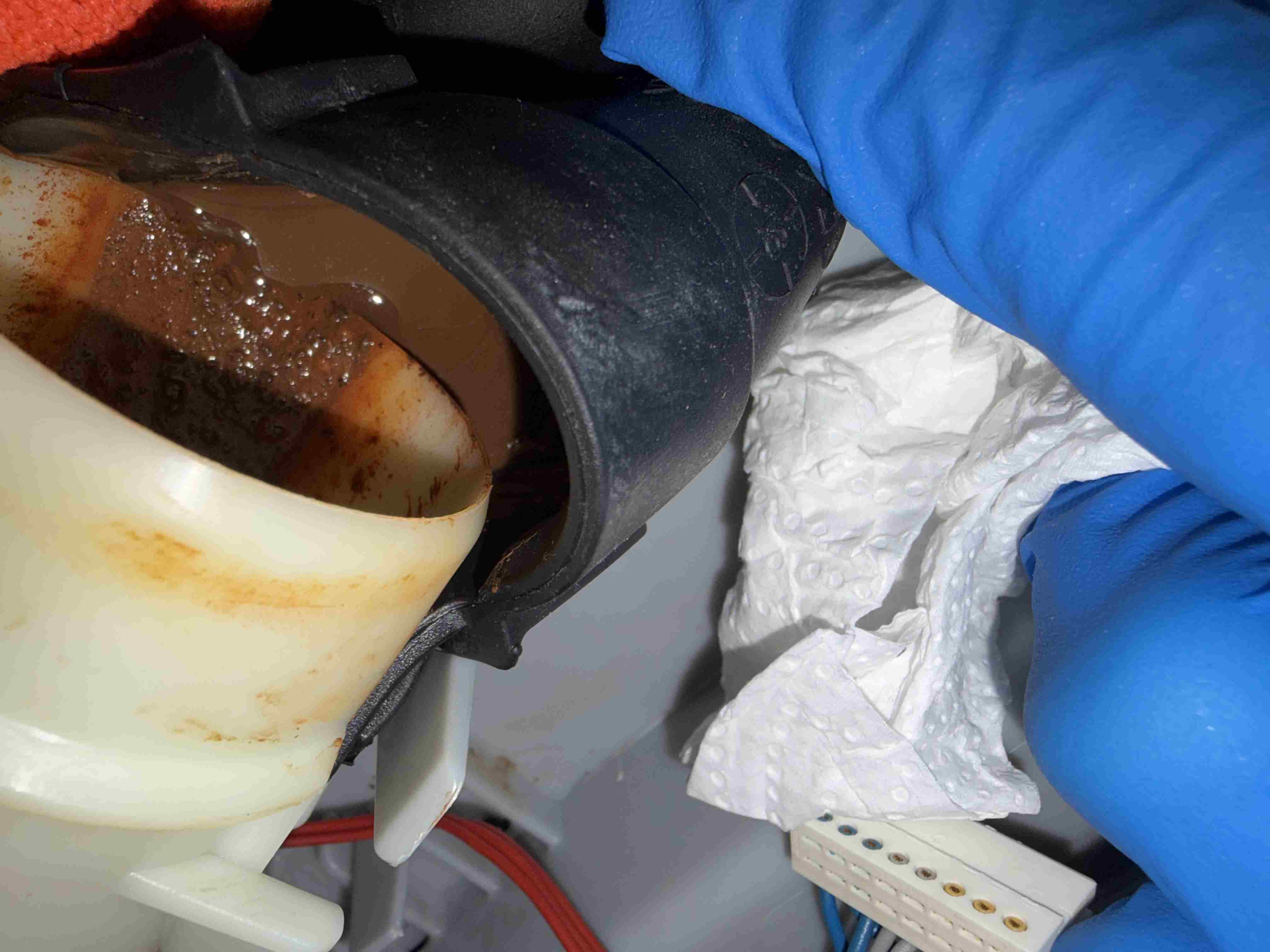

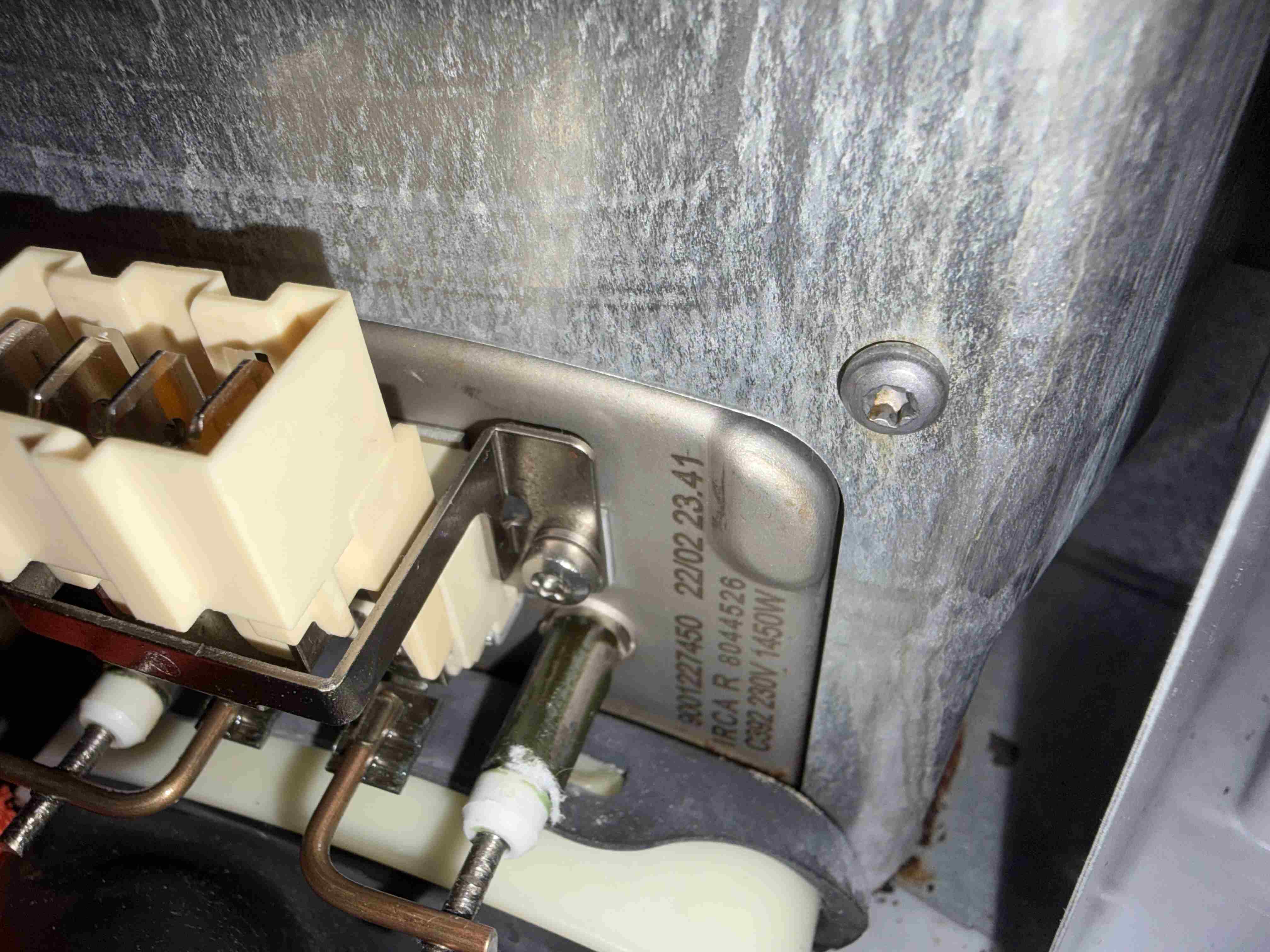

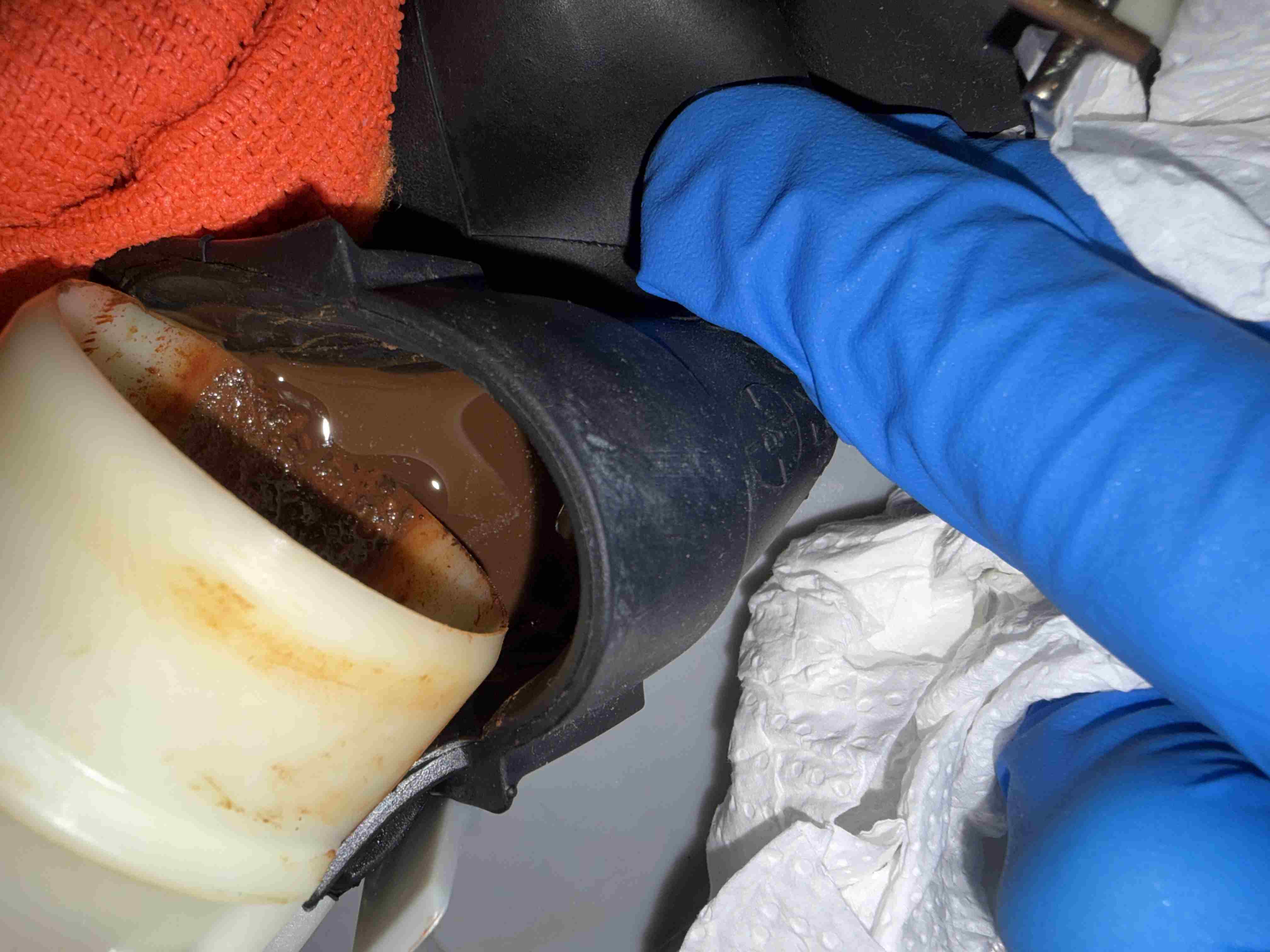

Nuova Electrolux 900 "chiama aria"
shadyeclipse ha risposto a shadyeclipse alla discussione in Lavatrici - Asciugabiancheria
perfetto grazie mille -
lavastoviglie Bosch SMV68TX06E/42 odore di bruciato all'apertura di fine lavaggio
truceta ha risposto a truceta alla discussione in Lavastoviglie
Proseguendo con la ricerca guasti. Che faccio. Non credo basti asciugare… Manicotto tra ventilatore e gruppo zeolite -
ANDREI.N ha aderito alla comunità
@piergius: Chi è venuto a fare assistenza è un CAT indipendente e fa solo assistenza, non vende elettrodomestici. anche io non ho capito quale sarebbe il vantaggio di una semi integrata (che è una lavastoviglie da incasso con l'unica differenza che ha il pannello davanti e non sopra come quelle da incasso, quindi il pannello è più corto e si mette davanti, sotto al pannello comandi) in termini di durata, o semplicità di installazione. Se ho ben capito, se trovo una lavastoviglie da incasso con le cerniere sliding che siano adatte al mio zoccolo da 7 cm, e con il frontale adatto a montare un pannello 60x80, non devo fare grandi modifiche del pannello, semplicemente spostare i ganci dietro per adattarli alla porta della nuova lavastoviglie. Ci sono vantaggi in termini di prezzo o di durata per una semi-integrata rispetto a una a integrazione totale? Grazie. Comunque, in definitiva, mi serve sapere se qualcuno mi può consigliare dei modelli entry level per una lavastoviglie da incasso da 60cm che sia adatta a uno zoccolo da 7cm in basso e ad un pannello in legno frontale largo 60 e alto 80. Questa informazione è difficile da reperire, bisogna studiare tutti i manuali uno ad uno. Magari qualcuno di voi l'ha già fatto e sa che modello/i consigliarmi. Grazie.
- Oggi
ASCIUGATRICE HOTPOIN MOD. tcd851axeu
Alex7504 ha risposto a Alex7504 alla discussione in Lavatrici - Asciugabiancheria
Buone notizie il problema era sulla scheda dei passanti riferiti alla sonda NTC che ho cambiato e che mi era stato suggerito allego foto si vede dove ho fatto la stagnatura. il punto è lo stesso visto da sopra e da sotto della scheda. Precedentemente quando la facevo partire funzionava per 2 o 3 min e poi in errore e consumava circa 200 Watt ora non va in errore e dopo 30 sec. circa parte il compressore e consuma oltra 400 Watt la stò rimontando e la tengo in prova e vediamo se asciuga e se funziona sempre. -
Impianto semplice termocamino scaldabagno
giorgio17 ha risposto a radi alla discussione in Impianti Riscaldamento
Non confondere pompa di calore aria-acqua con aria-aria.Con duel locali puoi mettere un dualsplit che ormai costano anche meno di 1000 euro. -
Problemi con inverter Zucchetti 1HP HYD6000 ZSS HP
Simone Baldini ha risposto a modu alla discussione in Fotovoltaico
Sul primo punto non ho ben capito, cioè se stai producendo 4 e stai consumanto 3, vedi 1 kW non costante in immissione? Sul secondo punto, è normale se la tenzione supera i 253V l'inverter stacca. Questo succede soprattutto quando le batterie sono piene e non hai carichi in casa quindi stai immettendo. Devi sentire il gestore di rete e segnalare il problema, zucchetti potrà fare poco. Sul terzo punto è normale che in prelievo avrai un residuo, avere zero assoluto è molto difficile, l'inverter cerca di inseguire il consumo della casa con produzione e accumulo, ma un minimo di sbalzi li avrai. -
Stefanolau ha iniziato a seguire Telecomando Genius
Buonasera Ho installato per il cancello il kit faac Genius gbat 300 Il problema principale è il telecomando fornito (Echo TX4rc 433 MHz) che non comunica con la scheda Pur seguendo le istruzioni non ottengo risultati Cortesemente sapreste dirmi come posso fare per risolvere il problema Grazie
Serratura elettrica portone CISA 16205-35 si apre da sola alla chiusura del portone
Stefano Dalmo ha risposto a ErMoro78 alla discussione in Cancelli elettrici
Perché era ovvio che la dovessi aprire . come è ovvio che il portoncino non va sbattuto , ma accompagnato . . e l’unico rimedio è vedere se possibile rafforzare quello che ho descritto . Magari il braccio è registrato male e bisogna rallentare la spinta -
Stefanolau ha aderito alla comunità
Serratura elettrica portone CISA 16205-35 si apre da sola alla chiusura del portone
ErMoro78 ha risposto a ErMoro78 alla discussione in Cancelli elettrici
Ciao mrgianfranco, allora la serratura ha qualche mese di vita e all'inizio funzionava bene poi abbiamo serrato le viti di fissaggio del portone e ha iniziato a dare problemi. Poi sulla serratura non non sono presenti registri, le uniche parti che si possono regolare sono l'espulsore e lo scrocco ma se provo a regolarli faccendoli uscire di più per avvicinarli alla parte fissa, quando do l'apertura dal citofono si sente lo scatto ma non si apre. -
Impianto semplice termocamino scaldabagno
radi ha risposto a radi alla discussione in Impianti Riscaldamento
Per il raffrescamento farei sempre in tempo ad aggiungere un condizionatore dove serve, diversificando i dispositivi per tale scopo oltre che a diversificare i consumi e a dividere la spesa.. -
ASCIUGATRICE HOTPOIN MOD. tcd851axeu
Leone2285 ha risposto a Alex7504 alla discussione in Lavatrici - Asciugabiancheria
Ciao Alex, quindi già hai acquistato quella nuova? Comunque da una ricerca sul web ho trovato che di sonde nella tua asciugatrice c'è ne sono due: una sul compressore e una sul filtro dell'aria. Comunque per quella del compressore puoi sempre confrontare i valori di resistenza tra la vecchia e la nuova. Tenendo la capsula tra le mani, quindi scaldandola, la resistenza deve abbassarsi. -
Serratura elettrica portone CISA 16205-35 si apre da sola alla chiusura del portone
ErMoro78 ha risposto a ErMoro78 alla discussione in Cancelli elettrici
Ciao Stefano, scusa la mia ignoranza ma come faccio a vedere tutte le parti che hai elencato se la serratura è chiusa? Dovrei apririrla? Ma ho paura che possa saltare qualcosa. Poi perché se chiudo lentamente funzione invece se viene chiusa dal braccio a molla sbatte e si riapre? -
baran2 ha aderito alla comunità
Stefano Dalmo ha iniziato a seguire Scaldacqua a gas che si spegne col vento
Scaldacqua a gas che si spegne col vento
Stefano Dalmo ha risposto a 63cristina alla discussione in Scaldabagno - Stufe - Condizionatori/Deumidificatori portatili
Modello e foto , grazie . ma si spegne quando viene utilizzato o quando è fermo ? -
Scaldacqua a gas che si spegne col vento
UABC80 ha risposto a 63cristina alla discussione in Scaldabagno - Stufe - Condizionatori/Deumidificatori portatili
Senza vederlo non è che si possa dire molto. Servirebbe sapere almeno il modello dello scaldabagno e/o sapere dove scarica (canna fumaria, etc). Puoi postare delle foto? Comunque sì, potrebbe essere benissimo lo scarico insufficiente e facendo come vuoi fare non risolveresti il problema -
Area_Federico ha iniziato a seguire S7-1200 , B&R , PLCs & HMI (english) e 5 altri
Scaldacqua a gas che si spegne col vento
63cristina ha inserito una discussione in Scaldabagno - Stufe - Condizionatori/Deumidificatori portatili
Salve, ho uno scaldacqua a gas della Vaillant che si spegne quando c'è vento, volevo sostituire il copricaldaia con uno pù grande ma ho letto che potrebbe essere causa del comignolo.Grazie per l'attenzione . -
Impianto semplice termocamino scaldabagno
radi ha risposto a radi alla discussione in Impianti Riscaldamento
Hai centrato nel segno, il camino ha il suo fascino ed io sono abbastanza tradizionalista, valorizzerebbe tutto l'appartamento nel contesto in cui si trova. Legna e cenere non sarebbe un problema, c'è spazio fuori. La stufa occuperebbe più spazio rispetto ad un camino incassato. Escludendo i termosifoni la spesa sarebbe alquanto contenuta credo, riscaldando eventualmente la camera adiacente in elettrico o con condutture ventilate nel controsoffitto. (Sogg/camera) Per la pompa, se dite che ha lo stesso prezzo potrei valutare e informarmi meglio ma ho visto dei prezzi esorbitanti! -
ASCIUGATRICE HOTPOIN MOD. tcd851axeu
Nik-nak ha risposto a Alex7504 alla discussione in Lavatrici - Asciugabiancheria
Sinceramente non lo sò che valore deve misurare. Vedi se sul componente è riportato qualche codice, e poi fare una ricerca in rete. -
ASCIUGATRICE HOTPOIN MOD. tcd851axeu
Alex7504 ha risposto a Alex7504 alla discussione in Lavatrici - Asciugabiancheria
Nik-nak Grazie per la risposta, non riesco a fare i passaggi che mi indichi perché penso serva essere registrato nel sito. Allego foto esploso da altro sito che indica la sonda NTC che c è vicino al compressore, l ho già sostituita con la sua originale che a temperatura ambiente misura 13.1 K mi confermi che il valore è corretto ? Grazie Alex -
Cassa acustica i
Livio Orsini ha risposto a catobleba alla discussione in Radio - Stereo - Autoradio - HiFi - CD - DVD
Ma quel tuo mixer ha anche una sezione di amplificazione di potenza? Non è possibile avere le speciciche tecniche del mixer? -
Serratura elettrica portone CISA 16205-35 si apre da sola alla chiusura del portone
Stefano Dalmo ha risposto a ErMoro78 alla discussione in Cancelli elettrici
Controlla le molle di spinta dei magneti se si fossero allentate . e controlla la piastrina mobile , che si carica quando viene chiusa la porta , se va a bloccarsi pelo pelo sulla piastrina spinta dai magneti . che o l’una o l’alta fa retreggiare la piastra spinta dai magneti e si apre la porta -
Non è che si capisca molto. Se lo schizzi a matita su un pezzo di carta, in modo decente, si comprenderebbe meglio.
Serratura elettrica portone CISA 16205-35 si apre da sola alla chiusura del portone
mrgianfranco ha risposto a ErMoro78 alla discussione in Cancelli elettrici
Salve, credo che sia un problema di natura meccanica dove per risolvere puoi provare a regolare qualche registro se presente, oppure controllare se è installata secondo quanto richiede il costruttore (rispettate le varie distanze ecc..) la serratura è nuova o vecchia? magari basta una lubrificata al meccanismo che adesso a causa di polvere e sporcizia non permette ai vari leverismi di fare tutta la corsa e gli basta poco per farli sganciare aprendo -
@piergius: Chi è venuto a fare assistenza è un CAT indipendente e fa solo assistenza, non vende elettrodomestici. anche io non ho capito quale sarebbe il vantaggio di una semi integrata (che è una lavastoviglie da incasso con l'unica differenza che ha il pannello davanti e non sopra come quelle da incasso, quindi il pannello è più corto e si mette davanti, sotto al pannello comandi) in termini di durata, o semplicità di installazione. Se ho ben capito, se trovo una lavastoviglie da incasso con le cerniere sliding che siano adatte al mio zoccolo da 7 cm, e con il frontale adatto a montare un pannello 60x80, non devo fare grandi modifiche del pannello, semplicemente spostare i ganci dietro per adattarli alla porta della nuova lavastoviglie. Ci sono vantaggi in termini di prezzo o di durata per una semi-integrata rispetto a una a integrazione totale? Grazie.
Impianto semplice termocamino scaldabagno
drn5 ha risposto a radi alla discussione in Impianti Riscaldamento
Eh...ma vuoi mettere il fascino dello scoppiettare del fuoco nelle gelide notti romane, il calore della cenere da smaltire, la simpatia della legna da acquistare e da stoccare. Come si può rinunciare a tutto questo?
