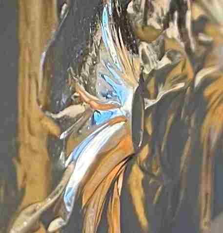

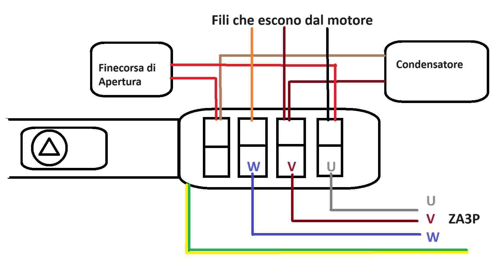

e questa è un'altra cosa facile, anche se 16 db non dovrebbero essere un problema, a meno che non ci sia una linea mooolto lunga e con cavo sottile.
Parabola per 6 TV, consigli
snipermosin ha risposto a xman80an alla discussione in Impianti misti TV-SAT
Sarà un errore di battitura, qual'è la parola giusta? Forse male....? Prova effettuata da un'antennista? con che strumento? E già qui c'è il primo dubbio....Un elettricista dovrebbe fare l'elettricista, che con l'antennista sono due cose separate E questa è un'altra cosa che non capisco: se ha lasciato solo una TV per tuo padre, vuol dire che il segnale arriva: Giusto? Tralasciando il discorso antenna, che magari puoi spiegare meglio risponendo alle mie domande sopra; la risposta è dipende. Cioè; se il balcone guarda a sud allora la parabola si puo' montare, ma si devono salire 4 cavi fino al sottotetto, ma.... per fare funzionare tutte 5 prese serve montare un lnb quattro (HV HV) con un multiswitch a 6 uscite, ma devi avere tutti e 5 i cavi di casa tua al sottotetto, soluzione migliore perchè avrai 5 linee separate senza bisogno di fare configurazioni complicate col dcss.... Pero', per vedere i canali terrestri ti devi dotare di decoder TivuSat a pagamento; una per ogni tv..... insomma, non economico.... Considera che con la sola parabola e senza deoder Tivusat non vedi nulla se non canali liberi esteri vari, arabi, russi, e roba del genere. Si, ti servono quelle F -
Tempo fa ne ho buttato uno da quattro uscite, nuovo appena arrivato, ma non per un problema di non passaggio di tensione, quella andava bene, ma perché attenuava 16dB sulle frequenze più alte (alla faccia dei 7dB teorici!).
alimentatore stabilizzato Zetagi mod.147
Sergio Blascovich ha risposto a Sergio Blascovich alla discussione in Elettronica Fai da te
buonasera , ho notato che su questo schema il volore della resistenza 4700 ohm e' diversa dallo schema precedente che e' di 470 ohm come mai? grazie per la risposta. -
Sostituzione faretti GU5.3 con GU10, chiedo consigli tecnici e pratici
Honig ha risposto a Honig alla discussione in Illuminazione interni
Tengo aggiornata la discussione sperando di fare cosa gradita e di fornire informazioni a chi magari troverà la discussione su motori di ricerca. Come dicevo nel post precedente le lampadine GU10 che avevo scelto inizialmente, della serie Philips Master LedSpot Ultra Efficient che sono molto efficienti sotto il profilo del risparmio energetico arrivando fino a quasi 180 lm/W, soffrivano molto gli sbalzi di tensione dovuti all'accensione di un aspirapolvere e per una frazione di secondo la luce si abbassava, effetto molto fastidioso. Ho tirato ai dadi rivolgendomi all'AI che stavolta ha indovinato consigliandomi di usare bulbi dimmerabili di fascia alta che (secondo AI) hanno generalmente driver interni migliori, quindi ho preso delle Philips MasterLED Expert Color e nonostante la mia sfiducia a differenza delle precedenti non hanno degli sbalzi di luce visibili/evidenti, quindi missione compiuta. Peccato costicchiano 11€ l'una... Adesso però resta il dubbio se continuare la missione di sostituire tutti i GU5.3 con GU10, cosa che farei se ci fosse un modo di sapere con certezze se soffrono gli sbalzi di tensione. -
@ADIDA abbiamo capito il problema, ma se non ci dici gli esiti esatti delle verifiche che io e sniper ti abbiamo suggerito, non ne veniamo fuori.
Inoltre ho visto una bella scarica dal cappellotto della dy87 verso il telaio perché c'era un pezzo di filo scoperto che ho sistemato e ora non scarica più. Ma almeno ho avuto la prova che funziona, no? Ho fatto un paio di misure sui PIN del cinescopio. Ho i 40V che sono 40 con luminosità al minimo e 80 con luminosità al massimo sul PIN 6 dopo r72. Non ho i 500V sul 3 che rimangono a 270V non di più...
Non ho ben capito la domanda, è un po confusa... Gli splitter a 4 vi sono tutti uguali, purchè facciano passare la frequenza sat fino a 2.400 MHz. Poi lo splitter non riconosce mica se unicable o meno; quella è una questione di impostazioni decoder adatte al convertitore. Hai fatto la prova che ti avevo detto se dallo splitter esce tensione con la tv collegata? Mi sorge il dubbio che lo splitter o è difettoso, a col tester te ne accorgi; oppure i diodi interni causano una caduta di tensione elevata tale da non permettere il corretto funzionamento del convertitore dcss. Se hai un po di pratica col tester se ne puo' parlare
Comunque ricordavo bene; o per lo meno, ricordavo l'attenuazione di -6 db ma ho sbagliato a scrivere il produttore: non è Fracarro che giustamente dichiara -8 sul PA3, ma è Mitan con il modello DV306. Così, giusto per precisare.
Impianto DTT su due piani
GattoMontanaro ha risposto a GattoMontanaro alla discussione in Impianti TV
Adesso non l'ho sottomano, ma a disposizione di mio padre, quando si trasferirà, potrà avere un FR serie mbj, abbastanza recente, non saprei in che categoria di dispositivi viene classificato, ha comunque tipo 4 ingressi (dab compreso), e per l'ingresso uhf ha un guadagno di 20db. Ma come detto è del tipo che nella prima parte fa perdere qualità, come avevamo già scritto più sopra. Con questo, penso che poi però arriveremmo alle prese con circa quasi 70db, quindi non vorrei usarlo. -
vecchio impianto elvox, non si sente nel posto esterno
ROBY 73 ha risposto a lorrendo alla discussione in Citofoni, videocitofoni e intercomunicanti
Certo, sicuramente non costa poco per un vecchio impianto. Ancora meglio a questo punto L'hai anche provato con il tester? Se sì, che resistenza ti dà? Dovrebbe esserci un pezzetto di gomma adesiva sul retro dell'altoparlante originale, prova a toglierlo e vedi se sotto c'è scritto il valore in Ohm -
a parte le battute, il collegamento e' fatto bene, ce solo il solito problema riassumo, Parabola80 cm- LNB dCSS Unicable con due porte legacy - porta legacy usata per puntare alla meglio HotBird con strumento V8 finder 2 Pro (non e' uno strumento professionale ma il suo lavoro lo fa ) quindi dall'LNB sulla porta giusta sono sceso con un cavo e arrivato sullo splitter e di li andato al tv ,impostato LNB giusto e impostato porta 1 1210 il tv non prendeva canali , tolto lo splitter e collegato cavo diretto e la tv si vede ,quindi a questo punto ho scritto nel forum per vedere se qualcuno sapeva spiegare il perche, io sono arrivato a dire che lo splitter non unicable ma un normale splitter, e qui chi mi dice che se ha le 4 uscite dc pass va bene, ma non unicable puo gestire 4 tv su 4 canali diversi ?
Ma per quanto tempo è che spingono i motori una volta che si sono chiuse le ante? Non è che magari basti abbassare il trimmer TL (Tempo di lavoro) sulla ZA3? Eventualmente potresti anche acquistare i gruppi finecorsa aggiuntivi con il codice 88001-0151 e collegarli come i finecorsa di apertura, naturalmente al contrario Ho visto che hai aperto un'altra discussione, io avrei continuato qui, casomai vediamo cosa dicono i moderatori:
- Oggi
Primo no-frost Miele KFN 4375 CD e primi dubbi su rumori e strano adesivo posteriore
Honig ha risposto a Honig alla discussione in Frigoriferi - Congelatori
Allora, un po' di informazioni e considerazioni aggiuntive. Innanzitutto da attenta osservazione posso dire che quel rumore è imputabile al solo compressore e non ad altri elementi, quindi come diceva Alessio, che ringrazio come al solito, "è così che deve andare" probabilmente. Il compressore del frigo è un Embraco FMXA9C, da ricerca in rete quindi risulta un compressore inverter usato da molti marchi anche "minori" ed in quanto tale va a velocità variabile, con un minimo di 1.300 rpm ed un massimo di 4.000 rpm. Quando ho acceso il frigo per la prima volta durante tutta la giornata penso sia stato sempre alla velocità massima e lì ho fatto anche la registrazione di sopra, anche perché onestamente ho avuto paura che rimanesse sempre così. 😁 Fortunatamente arrivato a temperatura stabilita noto che il più delle volte sta a velocità minima ed è più che tollerabile, ma essendo un rumore di tipo "metallico" ed acuto ed essendo in funzione praticamente sempre è difficile da ignorare per me, ma tenete presente che io sono sensibile ai rumori, quindi per molti sarà ok. Devo vedere se c'è un modo per attutirlo un po'... Poi venendo da un frigo che non sapevi se era acceso o spento e che anche con compressore attivo faceva un suono per nulla fastidioso (ed aveva oltre 20 anni) sotto questo aspetto mi sento un po' come se fossi sceso di categoria. Infine preciso che quella registrazione l'ho fatta molto da vicino, MA solo perché già da 1 metro il mio iphone non registra quel particolare rumore né con audio e né con video, ma vi posso garantire che al massimo della velocità quel ronzio metallico è udibile su tutto il piano che è abbastanza aperto anche a qualche decina di metri di distanza anche se probabilmente siamo "all'interno delle specifiche tecniche" visto che la rumorosità dichiarata è 35 dB che secondo ricerca in rete sono udibili tranquillamente a diverse decine di metri di distanza. Quindi tutto ok probabilmente, ma certamente non piacevole. Tornando alle "tette" sul retro del pannello ho contattato Miele che mi ha detto di mandare una mail per rendersi conto di cosa sono e così ho fatto, finora senza ottenere risposta. Il dubbio è se rispondono dopo molto tempo o come regolarmi. Anche se sono molto sexy, mi pare strano trovare queste cose dietro un frigo 😘 -
Fatto qualche passetto in avanti dopo aver trovato una saldatura ballerina sulla pista che porta proprio la -55V alla griglia della pL500. Ora i -55V ci sono ma molto ballerini se agisco su luminosità e contrasto. La PY81 non arrossisce più. Niente video però, buio assoluto e scariche e suoni strani sull'audio. Il fischio dell'oscillatore ora lo sento bene. I componenti in verde sono stati tutti controllati. Come proseguo? Grazie
Ciao a tutti. Pochi giorni fa mi è stata installata la suddetta caldaia, il tecnico al termine dell'avviamento mi ha spiegato il funzionamento del pannello di controllo e in particolare mi ha detto che non c'è bisogno di disattivare la modalità riscaldamento poiché l'accensione è comandata dal termostato a parete. Il funzionamento del riscaldamento è stato testato ed è funzionante. In poche parole, sull'LCD ho sempre l'icona del termosifone accesa (e ovviamente caloriferi freddi). Mi domandavo se questo consiglio sia corretto, anche perché vengo da una caldaia old-style a camera aperta dove in modalità inverno sentivo la pompa far girare l'acqua nel circuito anche a caloriferi spenti, mentre qui effettivamente non sento nulla. Io, a naso, la metterei nella modalità solo ACS, però non so se questa indicazione abbia dietro qualche giustificazione particolare.
alexandre81 ha aderito alla comunità
vecchio impianto elvox, non si sente nel posto esterno
lorrendo ha risposto a lorrendo alla discussione in Citofoni, videocitofoni e intercomunicanti
Beh quello costa 80€ che non sono pochi per fare una prova e tentare di ripristinare la funzionalità di un impianto anni '80. Poi è solo l'altoparlante nel posto esterno che non funziona. Insomma è un impianto vecchissimo con tante parti usurate - cornette, pulsanti, alimentatori - e probabilmente sarebbe meglio convincere gli altri 2 proprietari a sostituire tutto. -
xman80an ha iniziato a seguire Parabola per 6 TV, consigli
Buonasera. Casa su due piani, piano terra ha una presa TV, primo piano 5 prese. La TV si è sempre vista maschile, probabilmente vicinanza dei palazzi intorno, anche cambiando l'antenna nessun miglioramento. Un mese fa dopo un temporale non si vedeva più nulla, un elettricista ha staccato i vari cavi che partivano dal sottotetto, lasciando solo uno per far vedere la TV a mio padre . Ora si vorrebbe fare sistemare anche la TV al piano primo e si pensava ad una parabola che forse soluzione migliore e più veloce. Se ho capito bene basterebbe mettere una parabola sul balcone da lì andare con un cavo nel sottotetto e collegarsi ai cavi già esistenti e poi cambiare le prese a muro?!! Giusto? Consigli su modelli e configurazione? Grazie
vecchio impianto elvox, non si sente nel posto esterno
ROBY 73 ha risposto a lorrendo alla discussione in Citofoni, videocitofoni e intercomunicanti
Se vuoi provare, prova. Però proverei direttamente con un nuovo 930A, poi vedi tu -
Cappa elica Galaxy Island guasto
ALLUMY ha risposto a thelastcrow alla discussione in Altro su elettrodomestici
Sulla schedina dei touch, che tensioni ci sono sui piedini di questo integrato? Ci dici anche cosa c'è stampigliato sopra? -
Lavatrice Indesit XWA 61052 - bloccoporta bruciato
albima ha risposto a albima alla discussione in Lavatrici - Asciugabiancheria
Ecco le foto più dettagliate, per il momento ho trovato in corto il diodo S1M H sotto la resistenza tra i due connettori in basso. Sostituito al volo con un 1N4007 senza cambiamenti significativi, anche se il sostituto non è saltato o andato in corto. Dato che non vi sono segnali di errore o altro, non è che la causa di tutto è il pressostato. Se può essere di aiuto, in un paio di situazioni sia prima che dopo la sostituzione del diodo, quando ho ricollegato la spina, la macchina ha avuto un sussulto di vita per un paio di secondi, una volta muovendo il cestello e l'altra attivando la pompa di scarico. Sempre grazie per la pazienza (che la mia dolce metà sta esaurendo...) -
come costruire erogatore automatico igienizzante sciacquone wc
truceta ha risposto a truceta alla discussione in Pompe (Idraulica)
...si, ma queste non sono comode per cassette sotto traccia. e ci credo che sono inventate da tempo: 30 anni che ormai le cassette a sbalzo per fortuna non si vedono più nei bagni! comunque può darmi lo spunto per qualche idea. Grazie lo stesso -
Scaldabagno Beretta Idrabagno LX 13 - Scaldabagno che si accende e spegne per 3 volte e poi va in blocco
Stefano Dalmo ha risposto a aloivar alla discussione in Scaldabagno - Stufe - Condizionatori/Deumidificatori portatili
Grazie per la condivisione -
Stefano Dalmo ha iniziato a seguire lavatrice ariston non si accende - board 0300.05
lavatrice ariston non si accende - board 0300.05
Stefano Dalmo ha risposto a mirkoconsoli alla discussione in Lavatrici - Asciugabiancheria
Posta una foto della tua scheda , sotto sopra ben a fuoco -
Ci sono gi amplificatori di linea, nel tuo caso anche a due uscite così non metti il partitore dentro casa. Quelli di qualità sono sempre gli stessi: Offel, 3B elettronica, Emme Esse, Fracarro, Mitan, Televes..... Per caso ne hai uno dentro? Non avevi un Fracarro da 20 db? Hai la sigla o la foto? Perchè casomai cambiamo schema..
