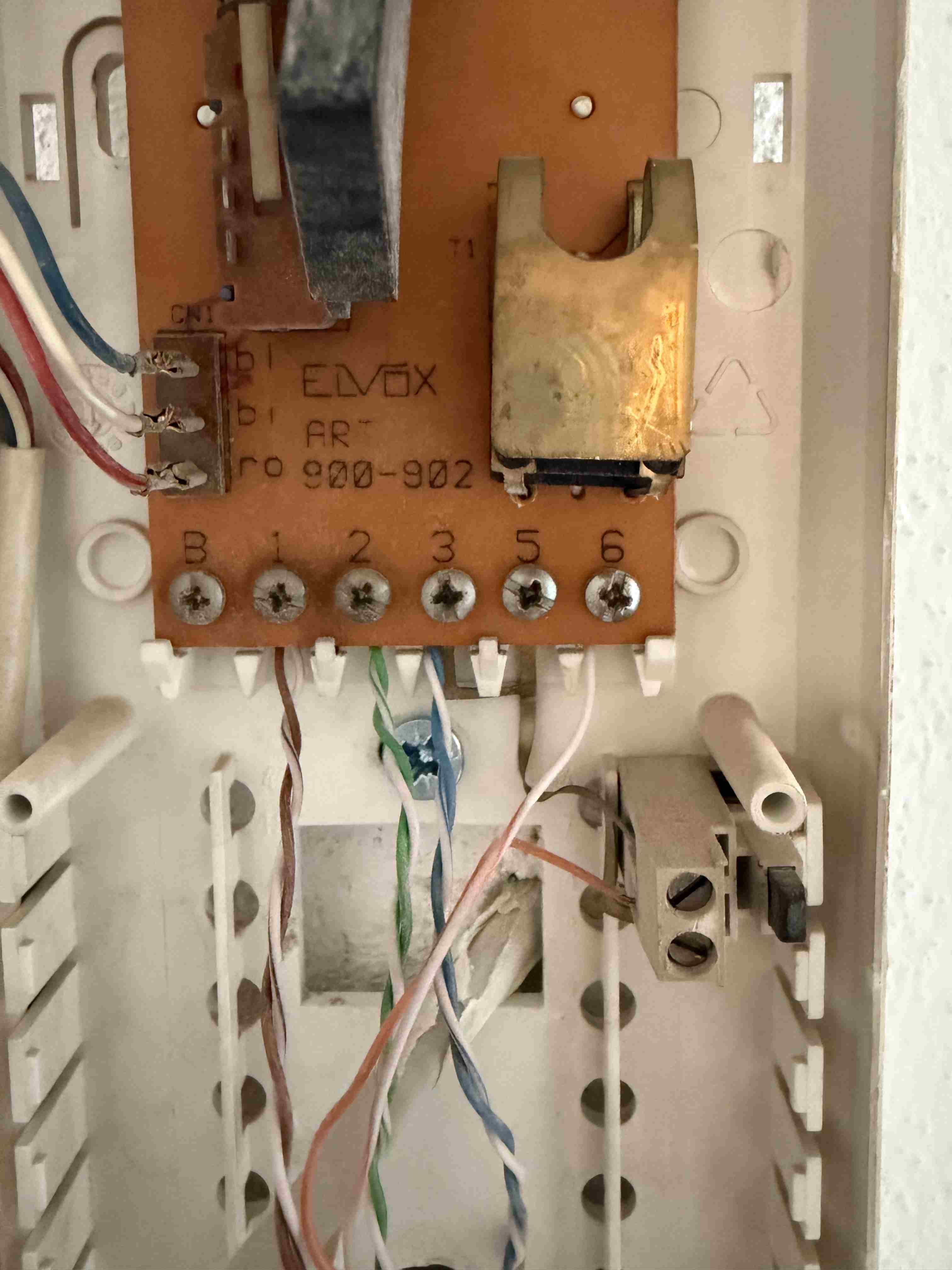

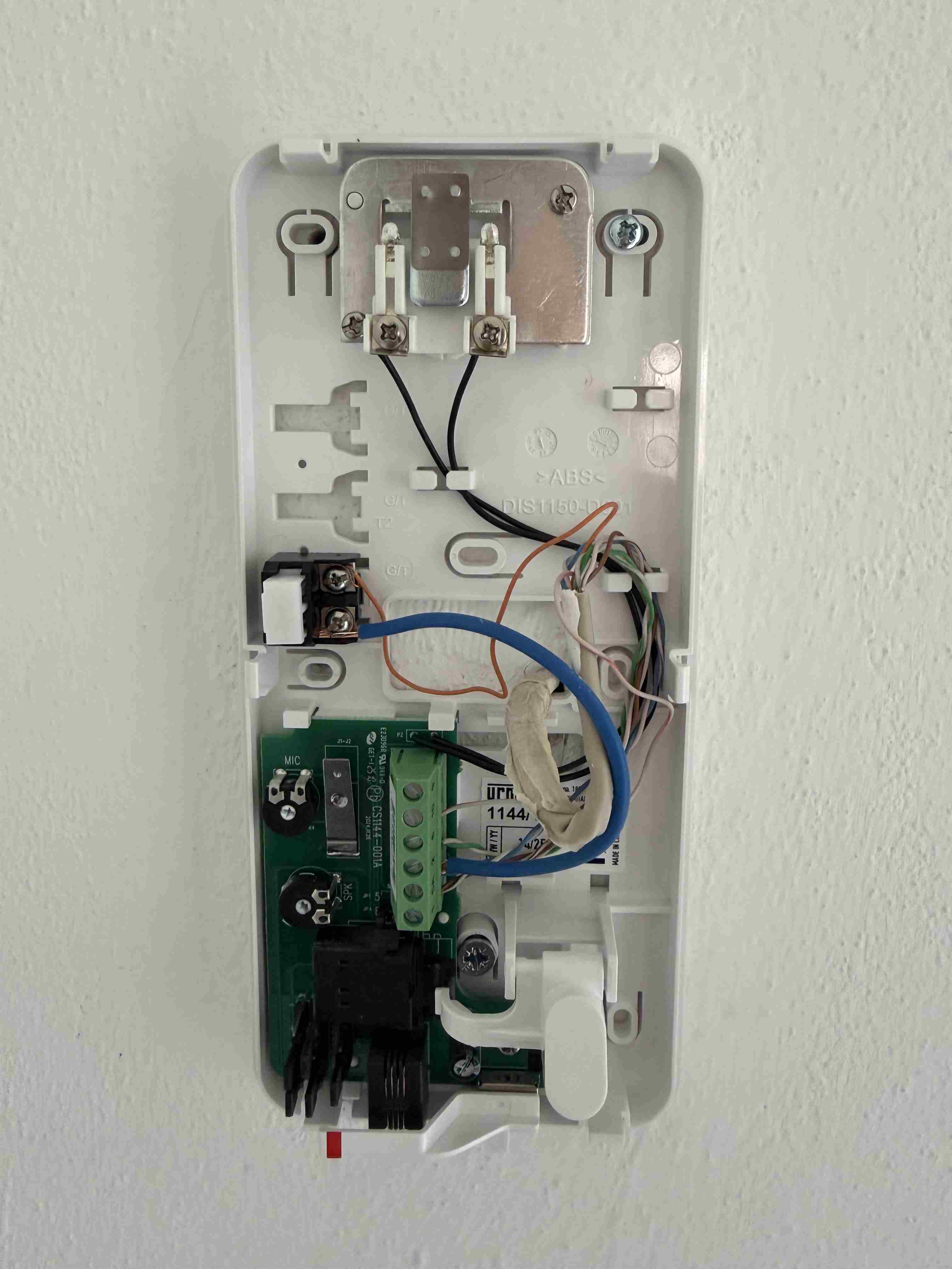

frapenas ha iniziato a seguire Aggiornamento firmware BOLVA S-5088A
Buongiorno, come forse è noto la Bolva non risponde più alle richieste di assistenza che sono state appaltate alla RGR che purtroppo fornisce un'unica risposta a qualsiasi domanda: mandare il TV in assistenza a spese proprie, qualunque sia la natura del problema. Per questo motivo chiedo se qualcuno di voi sa se c'è un aggiornamento successivo al 20201026.1537 per il modello in oggetto. E in caso affermativo se ha il file da condividere. Mille grazie, ciao
Ferroli Kona 12 temperatura acqua instabile
giorgio17 ha risposto a francesco6618 alla discussione in Guasti/Problemi Riscaldamento
Regolazione valvola gas da fare ad una persona esperta -
tommy2911 ha iniziato a seguire Sostituzione Elvox 900-902
Sostituzione Elvox 900-902
tommy2911 ha inserito una discussione in Citofoni, videocitofoni e intercomunicanti
Ciao a tutti, ho dovuto sostituire il vecchio citofono Elvox 900-902 con un Urmet 1144/1. L’elettricista ha effettuato i collegamenti ma l’apriporta funziona con il pulsante extra e non con quello normalmente previsto. Ho fatto alcune prove ma non riesco a capire come spostarlo. Ad esempio se collego il cavo arancione al CA la porta va costantemente in apertura. Grazie mille -
Ciccio 27 ha iniziato a seguire Lavatrice Ariston hotpoint
Lavatrice Ariston hotpoint
Ciccio 27 ha risposto a Orny78 alla discussione in Lavatrici - Asciugabiancheria
Detersivo liquido e basse temperature... 😉: La risposta più chiara su quello che diciamo da sempre
Ciccio 27 ha risposto a Ciccio 27 alla discussione in Lavatrici - Asciugabiancheria
Non vedo il legame tra il sovradosare e la proliferazione batterica, visto che il detersivo dovrebbe comunque impedire loro di aggrapparsi al cestello, se si lava alla corretta temperatura. -
Consigli acquisto nuova lavatrice slim
Ciccio 27 ha risposto a lastway alla discussione in Lavatrici - Asciugabiancheria
Dalla vaschetta può uscire il vapore quando lavi a temperatura abbastanza elevata, cosa che succede di sicuro nelle macchine moderne, quindi ci si può fare poco. Anche perché la carrozzeria non riceve gli stessi trattamenti di quelli delle auto. E anche se si formano dei crateri, comnunque non sei in un punto dove hai cedimenti strutturali. Io la terrei: è un modello ben fatto, e con un bassissimo tasso di guasti, perché meccanica. -
Magnetotermico 1P+N : domanda
saverio81 ha risposto a saverio81 alla discussione in Interruttori differenziali, magnetici e termici
Perfetto , chiaro vi ringrazio! -
Consumo Eccessivo − conta Kwh − rifasamento
Livio Orsini ha risposto a imola alla discussione in Installazione impianti elettrici civili e terziario
Questo, ad esempio. -
francesco6618 ha iniziato a seguire Ferroli Kona 12 temperatura acqua instabile
Ferroli Kona 12 temperatura acqua instabile
francesco6618 ha inserito una discussione in Guasti/Problemi Riscaldamento
Buongiorno a tutti, Ho montato questo scaldaacqua della Ferroli chiamato Kona12 che ha un problema, diciamo bizzarro. Lo scaldaacqua parte correttamente e scalda alla temperatura voluta (39° in eco) da portata minima, circa 3 lt/min a salire. Quando arriva a 5 o 6 lt/min inizia un comportamento oscillante dove sembra dal rumore "tac" che si chiuda l'elettrovalvola gas, difatti la temperatura scende mentre la ventola aria accelera, poi riparte il gas e la temperatura sale rapidamente arrivando quasi a 50° per poi rallentare, riportarsi intorno ai 39° per poi staccare (rumore "tac") e riparte il ciclo. Se aumento la portata a 8 lt/min il problema scompare. Ora, analizzando il manuale (e riflettendo che sembra essere un problema di regolazione gas) noto che le regolazioni principali sono chiamate PH Pressione massima totale (intero bruciatore) P2 Pressione minima (sezione minima bruciatore) Ma che nel manuale sono menzionate due ulteriori regolazioni: PL Pressione minima Intero bruciatore P1 Pressione massima Sezione minima bruciatore. Dico una sciocchezza se affermo che il problema è nel passaggio tra sezione minima e interno bruciatore e che probabilmente la pressione minima Intero bruciatore è leggermente bassa per cui quando arriva a quel punto la caldaia si spenge e parte il ciclo descritto sopra? Non da alcun allarme. Grazie mille. - Oggi
Consumo Eccessivo − conta Kwh − rifasamento
click0 ha risposto a imola alla discussione in Installazione impianti elettrici civili e terziario
monti un misuratore trifase da esperienze pregresse mie, comunque, quasi sicuramente i consumi non sono dovuti a guasti anche se, obbiettivamente, una linea da 2,5 di 40mt per un carico di 1,2kw (a cosf sconosciuto ma un motore da frigo si potrebbe ipotizzare un valore attorno ai 0,8 / 0,7) non sia particolarmente "efficiente" -
Consumo Eccessivo − conta Kwh − rifasamento
drn5 ha risposto a imola alla discussione in Installazione impianti elettrici civili e terziario
L'ho messo nel centralino di casa 2 anni fa, è lì che funziona ancora. -
pp71 ha aderito alla comunità
trittico6969 ha iniziato a seguire Campanello che suona in due posti diversi senza filo
Campanello che suona in due posti diversi senza filo
trittico6969 ha inserito una discussione in Altro su impianti elettrici civili
Salve, sto cercando un sistema che premendo il pulsante del citofono condominiale suoni sia il campanello di casa e quello sotto il garage ma senza filo perché non posso portare i fili sotto il garage. Ho visto che ci sono dei pulsanti wireless senza batteria però hanno bisogno di una schiacciamento manuale, non so se si può adattare in una pulsantiera condominiale collegato al pulsante e mettere un ricevitore sia in casa che in garage che suonino contemporaneamente -
Shout ha aderito alla comunità
Congelatore Ignis non parte
pinotto67 ha risposto a pinotto67 alla discussione in Frigoriferi - Congelatori
Schema .... scusa ho leto male . La temperatura va regolata con un pulsante che indica tre led , posizione uno primo led ,posizione 2 secondo led , posizione 3 terzo led , poi ha la posizione 4 che sono tutti e tre i led accesi penso indichi la funzione super. Grazie. -
Compatibilita scheda Saunier Duval Themafast F 24 E
marco orange ha risposto a marco orange alla discussione in Guasti/Problemi Riscaldamento
Risolto! Si spegneva tutto solo per colpa del trasduttore di pressione, scollegandolo il display si riaccendeva, ovviamente segnalando errore. Quindi è bastato sostituire il trasduttore -
algol 11" (prima serie?) aiuto per riparazione/ammodernamento
Riccardo Ottaviucci ha risposto a ale-75-BW alla discussione in Brionvega
No,devi affidarti ad un tecnico.Li non ci sono schede da sostituire come per le ciofeche asiatiche in vendita oggi . Devi saper usare tester,anche oscilloscopio,conoscere i concetti elettrici ed elettronici applicati alla pratica e non solo teorici,manualità col saldatore,tutte cose che l'AI non potrà mai darti. Quel TV è un gioiello di tecnica e design ed ha ancora valore più che da nuovo. Non dargli il colpo di grazia,non lo merita. Quel difetto al 90% è causato da un condensatore e al 10% da un semiconduttore (diodo o transistor) sul circuito verticale -
Consumo Eccessivo − conta Kwh − rifasamento
imola ha risposto a imola alla discussione in Installazione impianti elettrici civili e terziario
Si ho visto c’è ne sono tanti , ne cercherò uno senza Wi-Fi ….non mi serve Nel quadro della pompa arrivano le 3 fasi senza neutro, come posso misurare il consumo in un periodo solo della pompa.? Qualche link -
Orny78 ha iniziato a seguire Lavatrice Ariston hotpoint
B giorno .. spero sia il gruppo giusto . Ho questa lavatrice da più di un anno . Non ha mai lavato i panni correttamente . Fin dal primo utilizzo, che sono andate peggiorando nel tempo rendendo ora impossibile il normale lavaggio del bucato. Nello specifico, si riscontrano i seguenti sintomi: Instabilità e rumore: Il cestello presenta un movimento anomalo (balla vistosamente) e produce rumori metallici durante la rotazione. Residui nel bucato: Dopo ogni lavaggio, tra le pieghe della guarnizione si trovano residui polverosi scuri e piccoli frammenti di materiale elastico/metallico. Cattivo odore: Durante i cicli, specialmente quelli a temperature elevate, si sprigiona un forte odore acre e chimico che contamina i capi e l'ambiente circostante. Ristagno d'acqua: A fine ciclo, acqua e schiuma non vengono espulse correttamente, restando sul fondo della vasca nonostante la pulizia periodica del filtro. Ad alte temperature nel vano cassetto c’è puzza di bruciato . In base alle ricerche effettuate sui manuali e sui sintomi descritti, e sui forum di hot point sospetto un grave cedimento dei componenti interni di rotazione e tenuta . Il tecnico si limita a vedere l’acqua che entra correttamente e a convogliare ammorbidente mon amor. Qualcuno può aiutarmi a capire quale è il problema ? E cosa dire all assistenza ?
michpao ha iniziato a seguire Electrolux lavatrice asciugatrice RWW1686HDW - anomalia fase asciugatura
Electrolux lavatrice asciugatrice RWW1686HDW - anomalia fase asciugatura
michpao ha risposto a MaxDC alla discussione in Lavatrici - Asciugabiancheria
Prova così: Premere e tenere premuto START / PAUSE e il pulsante di opzione più vicino (per accedere alla DIAGNOSTICA), per almeno due secondi: i LED inizialmente si spengono, quindi visualizza la sequenza lampeggiante che indica l’ultimo allarme. Per visualizzare gli allarmi precedenti premere il tasto sinistro del tasto START / PAUSE in sequenza. Comunque dovresti misurare con il tester le resistenze è vicino quella superiore (per l’asciugatura) ci sono dei termostati da controllare. Se tutto ok, bisogna controllare la scheda -
Stefanocbr ha iniziato a seguire Ancora sull'alimentare lo scaldabagno con l'eccesso del fotovoltaico.
Compatibilità bticino classe100 con ring intercom video
Maurizio Colombi ha risposto a Marco6 alla discussione in Citofoni, videocitofoni e intercomunicanti
tipico dei sistemi citofonici a due fili, ma il giocattolino non riuscirà a fare quella funzione. Aprirà solo la serratura configurata nel sistema come prioritaria. certamente, ma offre caratteristiche superiori. Se non hai un affittacamere, una farmacia o qualsiasi attività che abbisogna della presenza costante 24h, sai che soddisfazione rispondere al citofono da 100 km da casa e dire: non c'è nessuno... poi ognuno fa quello che crede giusto. -
Livio Orsini ha iniziato a seguire Consumo Eccessivo − conta Kwh − rifasamento
Consumo Eccessivo − conta Kwh − rifasamento
Livio Orsini ha risposto a imola alla discussione in Installazione impianti elettrici civili e terziario
Con circa 20€ o poco più, acquisti un contatore monofase che ti misura i kW assorbiti da una linea monofase; lo metti sull'alimentazione della cella frigo, così puoi conoiscerne i consumi. Io ho fatto così con il boiler elettrico; oramai son più di 4 anni che ce l'ho ed ha sempre fatto il suo dovere, -
Consigli acquisto nuova lavatrice slim
lastway ha risposto a lastway alla discussione in Lavatrici - Asciugabiancheria
Cosa intendi con "vapore dalla vaschetta"? Dove avei sbagliato? Giusto per capire se posso correggere il tiro nei prossimi mesi. Oppure è un problema del materiale scadente con cui è fatta la scocca della lavatrice? Se vado di spazzola, in certi punti, per effetto del marcio presente, salterebbero fuori dei crateri sulla lamiera. Non so quanto possa risolvere l'idea del grasso, visto che sicuramente creo un isolamento dall'esterno, ma internamente l'ossidazione continuerà per la sua strada. Però, in effetti, non vedo altra soluzione. Non sono io a volerla sopprimere. E' lei che non vuole più lavorare! 😁 Ad ogni modo, mi pare di capire che lavatrici moderne un po' strette e con alcune caratteristiche non si trovino... -
algol 11" (prima serie?) aiuto per riparazione/ammodernamento
ale-75-BW ha risposto a ale-75-BW alla discussione in Brionvega
Non sono più sicuro dell'incipit... mi sa che ero già laureato e l'ho pagato 100 euro... ma il resto rimane uguale... 🥹 - Ieri
Fabicorm ha aderito alla comunità
FabioBL ha risposto a FabioBL alla discussione in Lavatrici - Asciugabiancheria
I simboli di lavaggio mi sono chiari, li spiego continuamente anche alle persone. Ma ormai la maggior parte delle t-shirt ha il mastello con 30 e io le lavo senza problemi anche a 50. Per quanto riguarda la pura lana, il lavaggio a freddo è quello consigliato da maglifici storici e lanerie. La mia famiglia produce(va) lana da generazioni - la lavava, filava, rilavava, tingeva, tesseva, etc. e mia nonna ha sempre insegnato a tutti di lavare a freddo e basta. Vuoi ridere? Quando lavava al lavatoio, aveva un grande termometro per misurare la temperatura dell'acqua nel lavatoio e quella della fontana annessa per il risciacquo. -
algol 11" (prima serie?) aiuto per riparazione/ammodernamento
ale-75-BW ha inserito una discussione in Brionvega
Buonasera a tutti, mi scuso anticipatamente se ho aperto una discussione duplicata o scontata. ho provato a cercare ma non ho trovato... Mi scuso anche per la prolissità (che mi contraddistingue). Molti anni fa, ero ancora studente in medicina, comprai per 100 mila lire un algol nero perchè mi piaceva molto l'oggetto (l'avrei voluto rosso ma costava di più in quel periodo... e l'ho comprato in Germania perchè costava poche lire meno che in Italia ). Pensavo di poterlo usare per guardarci la tv... ho rapidamente capito che mi sbagliavo (non sintonizzava nulla!). Essendo appassionato di computer e di elettronica (ma non ho una formazione... so saldare, identificare i componenti e saldarli su una PCB se ho le istruzioni, usare un multimetro... ma null'altro) dopo qualche anno ho provato a comprare un accrocchio cinese per inviare un segnale video ai connettori esterni, ma ho fallito. Nessun video sullo schermo. Ho anche provato a sottoporre la cosa (algol + adattatore cinese) ad un riparatore di tv locale, che mi ha sfanculato dicendo che non riusciva a farlo funzionare. E' quindi rimasto in cantina, religiosamente insacchettato per evitare l'umidità, per una quindicina d'anni... Oggi mi è tornata la fissa di farlo funzionare, dopo avere visto qualche video su youtube di riparatori che l'hanno collegato ad un decoder dvb-t. MA quando l'ho acceso dopo tanti anni di cantina, mi sono trovato l'immagine schiacciata verticalmente: una "sottiletta" di 2-3 cm. Ho chiesto aiuto all'AI che la fa molto semplice: "dammi lo schema" (fatto), "aprilo" (fatto), "scarica l'anodo" (fatto), "sostituisci i condensatori" (mi sembrano ancora ok, ma non me ne intendo.... non sono scoppiati quanto meno).... ma solo per aprirlo, non rompere nulla e pulirlo, mi ci sono voluti alcuni giorni. Alla fine sono riuscito a disassemblarlo e rimontarlo, pulire le PCB (incrostate di polvere) e saldare nuovamente i cavi che vanno all'antenna circolare che si erano stracciati... so che non serve a nulla, ma intanto che l'avevo aperto... Morale della favola: smontato, rimontato e spolverato, non è cambiato nulla e ho ancora l'immagine schiacciata, come da foto. Ho provato ad intervenire sui trimmer sotto (l'ho capito sono dopo averlo smontato e rimontato ), ma non è sufficiente e l'immagine rimane conunque schiacciata. Ringraziandovi anticipatamente per la pazienza vi chiedo: è possibile, senza competenze specifiche, sistemare il problema? che ne so, mettere una resistenza in serie o in parallelo al trimmer sulla scocca che regola l'altezza o a quello sotto. E a seguire: secondo voi è sensato/fattibile "iniettare" un segnale video e audio (penso ad un raspberry pi 3 con uscita audio/TV) in qualche punto della PCB per poterci guardare un tg inviato da Kodi? l'AI la fa semplilce.... ma ancora dove iniettarlo io non lo so... Ho già contattato uno degli youtuber, bolognese, che si è proposto di ripararlo/fargli l'upgrade, ma non mi ha fatto un preventivo... e spedirlo e rispedirlo indietro è una bella spesa/rottura/. Ciao, e grazie per la pazienza, Alessandro (PR) -
click0 ha iniziato a seguire Consumo Eccessivo − conta Kwh − rifasamento
Consumo Eccessivo − conta Kwh − rifasamento
click0 ha risposto a imola alla discussione in Installazione impianti elettrici civili e terziario
la potenza reattiva viene fatturata se hai più di 15kw di contratto
