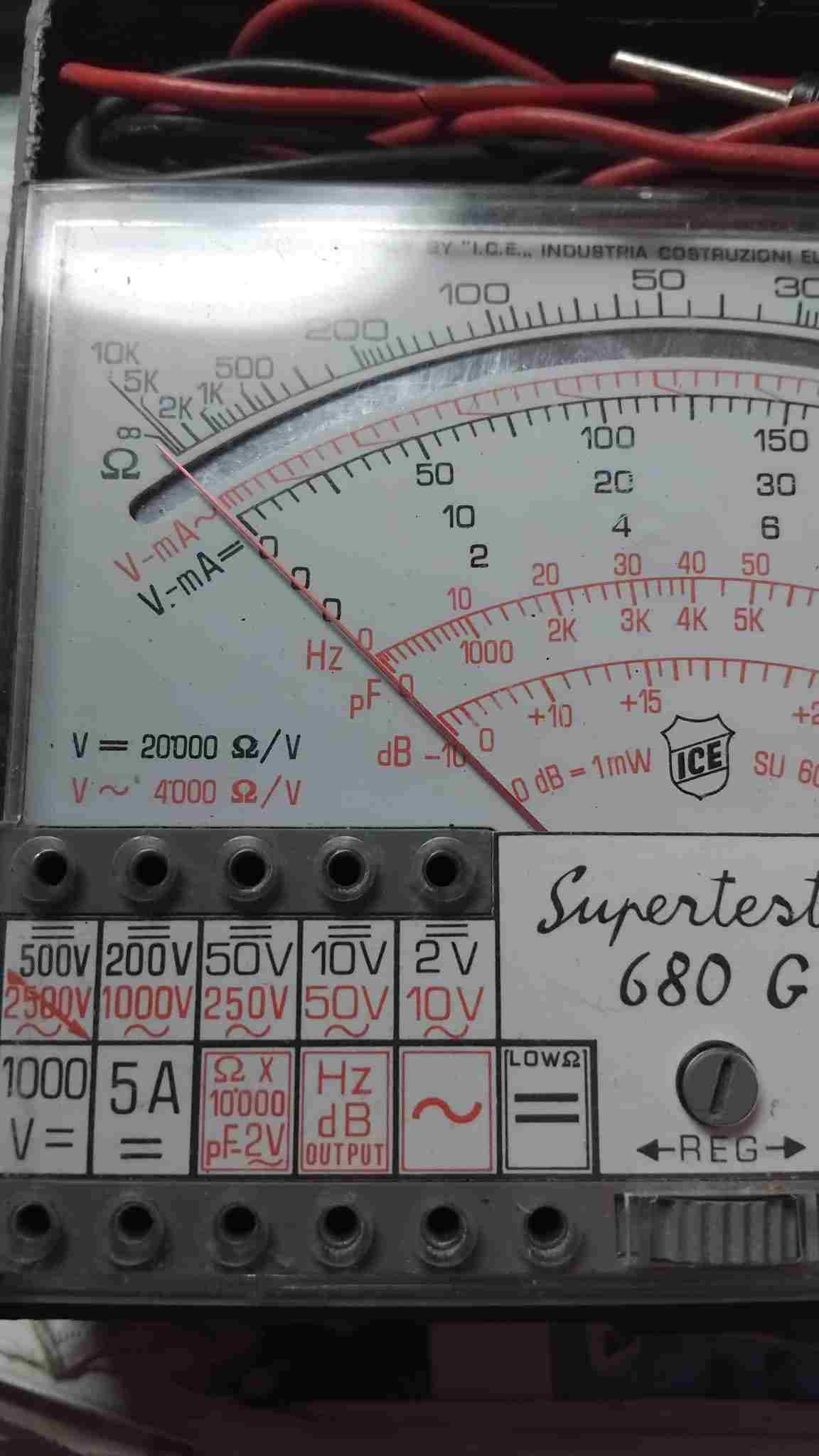

Collegare un decoder TivùSAT senza usare cavo coassiale
Domenico Maschio ha risposto a armageddon63 alla discussione in Impianti misti TV-SAT
e l'alimentazione alla parabola come gliela dai ? -
Installazione errata split: condizionatore attaccato al soffitto e foro errato nel muro (foto)
Alessio Menditto ha risposto a Joeyye1 alla discussione in Guasti/Problemi Climatizzazione
Si ma il perito e l’avvocato l’hai pagato tu, le spese di giudizio bisogna vedere quali sono. Senza allargarci troppo, stando su questo caso, il Giudice deve valutare il danno che il nostro amico ha avuto. Se il perito di parte dimostra che il montaggio non è fatto come prescritto dal costruttore, e quindi il danno è che non funziona correttamente, il giudice probabilmente dirà alla ditta che dovrà sistemare, o risarcire. Ma siamo sempre lì, intanto il perito e l’avvocato quanto ti sono costati, se solo di lettura raccomandata sono 350 euro? Io per 350 euro gli abbasso tutto e gli do pure il resto, ma il giudice non può comminare una pena pecuniaria superiore al valore dello spostamento, per quello dico che andare in causa non è sempre la via migliore, posto che prima di andare davanti al giudice gli avvocati si parlano e cercano di conciliare. Ma la conciliazione vuol dire che tutti e due ci rimettono qualcosa. -
Problema su fotocellule bft la scheda non le rileva
Marco Fornaciari ha risposto a fabiofabiofabiooooo alla discussione in Cancelli elettrici
Se non lo hai questo è il manuale, con loschema di cablaggio, lì a chiare lettere è sctitto quali ponti fare per escludere le fotocellule e le altre sicurezze. https://it.scribd.com/document/235663054/Alcor-6 Una volta fatti i ponti, se il problema scompare il problema è probabilmente nei cavi elettrici: che è sempre bene controllare per primi. -
Differenziale a monte di Autotrasformatore
Maurizio Colombi ha risposto a Carcereri alla discussione in Progettazione impianti elettrici civili e terziario
Che vorrebbe dire cambiare la macchina. A questo punto si mette un trasformatore e finisce lì! Così ci sarebbe anche la possibilità di avere un sistema TT normale e non artefatto. Che poi serva o non serva, questi non sono affari nostri. In ogni modo, le nostre ipotesi e le nostre elucubrazioni si possono fermare qui, tanto da giovedì: -
Tester ICE 680 G
Domenico Maschio ha risposto a Madiba alla discussione in Strumentazione elettrica ed elettronica
20 Kohm a volt , quindi se misuri una tensione con il fondo scala 50 volt = 20kohm x 50 = 1000kohm = 1 Mohm -
Da dove arriva quest'acqua?
Marco Fornaciari ha risposto a giovanni1946 alla discussione in Scaldabagno - Stufe - Condizionatori/Deumidificatori portatili
Beh, se è acqua del locale si vede da dove passa o/e fuoriesce. Ma la domanda è necessaria: quelle fogne sono mai state pulite/spurgante? Se no, meglio iniziare anche da lì. E dare una controllata ai premistoppa/baderne delle pompe. -
Installazione errata split: condizionatore attaccato al soffitto e foro errato nel muro (foto)
Alessio Menditto ha risposto a Joeyye1 alla discussione in Guasti/Problemi Climatizzazione
A me interesserebbe sapere se i tubi erano già predisposti: ho trovato tanti tubi e cassette montati male, e l’unico modo per montare correttamente il clima era fare prolunghe, per non parlare delle pendenze dei tubi di scarico che vincolano non poco. Spesso l’installatore non si vuole accollare uno sbaglio che non ha fatto lui, e monta come può, fregandosi del manuale, cosa che probabilmente non sarebbe successa se i tubi li avesse posati lui. Con questo non giustifico sia inteso, ma dove ci mettono le mani più persone purtroppo è una cosa frequente, d’altronde nei nuovi edifici è impensabile far spaccare le tracce dal tecnico, i tubi vengono posati in cantiere. -
Acer Aspire Switch 10e - non si accende
Marco Fornaciari ha risposto a albima alla discussione in Acer
Se possibile prova anche a rimuove la batteria e usare solo l'alimentatore. -
Installazione errata split: condizionatore attaccato al soffitto e foro errato nel muro (foto)
giorgio17 ha risposto a Joeyye1 alla discussione in Guasti/Problemi Climatizzazione
Quando nel 1997 ho incominciato i corsi condizionamento in una ditta italiana la prima cosa che ci hanno detto:i condizionatori vanno montati rispettando il manuale tecnico se voleve continuare a lavorare con noi. Ma aprire il manuale e leggere è troppa fatica? -
Tester ICE 680 G
Madiba ha risposto a Madiba alla discussione in Strumentazione elettrica ed elettronica
Problema risolto, era una pista interrotta. Grazie a tutti per i feedback. Buona domenica -
Aiuto per collegare un hard disk esterno ad un smart tv
DavideDaSerra ha risposto a Warrior180 alla discussione in Altri argomenti PC
@Warrior180 Dipende cosa intendi per "adattatore" se prendi un box (magari un vecchio riproduttore DVD con porta USB o uno box android) con porta USB e uscita HDMI certo, attacchi l'HD al box e questo alla TV. Se la TV ha solo una porta USB già in uso la soluzione più semplice è prendere un hub usb, meglio se alimentato perchè gli HD assorbono abbastanza corrente e le porte del tv solitamente sono da 500mA, e collegare tutto a quello -
Installazione errata split: condizionatore attaccato al soffitto e foro errato nel muro (foto)
Marco Fornaciari ha risposto a Joeyye1 alla discussione in Guasti/Problemi Climatizzazione
Quel lavoro è stato fatto da uno che con il montaggio di apparecchiature di qualsiasi tipo con c'entra nulla, e la ditta che lo paga, se non è la sua, è ancora più colpevole. E tanto meno sa cosa significa il termine muro. Nel 2026 vedi anche di peggio, dal 2007 l'incopetenza e l'analfabetismo tecnoco son aumentati a dismisura, specialmente quando a fare i lavori non sono italine che a malapena sanno che esistono norme anche nei paesi di loro provenienza, ma qui torniamo al discorso di chi li paga. Quando hanno fatto i lavori per il 100% nel condominio, che non volevo in quanto di fatto inutili, mi sonno avvalso della facoltà di non far fare lavori nella mia proprietà e li ho fatti io: basta dire che volevano tagliarmi il top di marmoresina per mettere il tubo di scarico della condensa della caldaia, io almeno fino al pavimento l'ho murato, e intato ho messo dell'altro; così come gli ho vietato di toccare e smontare 4500 € di climatizzatori ancora in garanzia, niente cappotto lì dietro, tanto c'è una spessa intercapedine coibentata e le canne fumarie. Ma dal tetto piove ancora dentro a quelli dell'ultimo piano, forse nei giorni scorsi un punto è stato sistemato. - Oggi
click0 ha iniziato a seguire Da dove arriva quest'acqua?
Da dove arriva quest'acqua?
click0 ha risposto a giovanni1946 alla discussione in Scaldabagno - Stufe - Condizionatori/Deumidificatori portatili
va capito se sono perdite o se è semplice condensa Tutti i tubi freddi con ste temperature fanno condensa. Scommetto che il bombolone delle resine ne è ricoperto... -
Immergas Victrix Intra 26Kw con solare Gladio
mcgyver83 ha risposto a mcgyver83 alla discussione in Impianti Riscaldamento
Metto qualche altra foto. In basso a sx c'è la sonda per la temperatura del bollitore solare, esce un filo nero che entra in uno scatolotto nero con scritto th200, entra dalla destra. Da sotto lo scatolotto esce un filo nero che entra nel pannello con l'interruttore per l'impianto solare e l'interruttore per la caldaia. Sulla sinistra dello scatolotto entra un cavo bianco che è lungo e tutto attorcigliato balle parte bassa della caldaia e che termina chiuso, non sembra un filo elettrico. Queste info danno qualche dettaglio in più? -
Da dove arriva quest'acqua?
drn5 ha risposto a giovanni1946 alla discussione in Scaldabagno - Stufe - Condizionatori/Deumidificatori portatili
Il pozzetto sotto quella griglia è collegato alla rete fognaria o è un pozzetto a perdere ? Se riesci alza la griglia e coonrolla se cè una tubazione su un lato oppure se è un pozzetto senza il fondello... se tutto sta in un piano interrato probabilmente è un pozzetto a perdere mal fatto... Nel frattempo per investigare potresti mettere un secchio e scaricare li, così capisci se è acqua dall'addolcitore o se è di risalita dal pozzetto. Il secchi andrà svuotato con regolarità, è un po uno sbatti, ma .... -
https://www.manualeitaliano.it/acer/aspire-switch-10-sw5-011-13gq/manuale?p=23 se ti può servire Riesci ad entrare nel bios?
Sottorete LAN con secondo (vecchio) modem-router
DavideDaSerra ha risposto a omandar alla discussione in Ethernet e LAN
Io ho sempre usato un DG834G (che è un router con ingresso ADSL e 4 LAN) in questa configurazione (da access point collegato tramite una porta LAN). Se proprio bisogna configurare le rotte ma se la rete è piatta funziona benissimo da access point, su quello ho semplicemente disattivato NAT e DHCP e impostato l'IP statico. Poi dipende dai modelli: alcuni router hanno la porta LAN1 o LAN4 marcata come WAN quindi si può usare quella (ad esempio il fritzbox che sto usando: ha l'ingresso VDSL, non ha una porta WAN ma la LAN 1 può essere configurata come WAN), al momento lo uso con la stessa configurazione usata per il netgear (mi fa da access point remoto e da gateway VOIP). PS: scusate, è passato un anno quasi -
Da dove arriva quest'acqua?
giorgio17 ha risposto a giovanni1946 alla discussione in Scaldabagno - Stufe - Condizionatori/Deumidificatori portatili
Non è che lo scarico è un pò intasato? -
Tester ICE 680 G
giorgio17 ha risposto a Madiba alla discussione in Strumentazione elettrica ed elettronica
Stesso problema,per me è quello che ha detto Novellino -
Problema su fotocellule bft la scheda non le rileva
fabiofabiofabiooooo ha risposto a fabiofabiofabiooooo alla discussione in Cancelli elettrici
Scusami per l ignoranza..quali sono i contatti c-nc? Sinceramente no devo misurare sulle fotocellule, quanto deve arrivare? Scusa le domande stupide ma non essendo del mestiere sto provando se riesco da solo a farlo ripartire, grazie per la disponibilità -
Protettore di Sovratensione e Sottotensione
giorgio17 ha risposto a giorgio17 alla discussione in Interruttori differenziali, magnetici e termici
Grazie per le risposte. E'sempre meglio chiedere a chi ne sa di più -
Stefano Dalmo ha iniziato a seguire Problema su fotocellule bft la scheda non le rileva
Problema su fotocellule bft la scheda non le rileva
Stefano Dalmo ha risposto a fabiofabiofabiooooo alla discussione in Cancelli elettrici
Prova a ponticellare le due fotocellule riceventi . Quindi interna ed esterna Sui contatti c-nc E vedi se parte . ti sei assicurato che arrivi tensione su tutte le fotocellule? -
Collegare un decoder TivùSAT senza usare cavo coassiale
armageddon63 ha inserito una discussione in Impianti misti TV-SAT
Buongiorno. Premetto che ho fatto una ricerca nel forum ma non sono riuscito a trovare una discussione che riuscisse a darmi risposta al mio problema (se magari mi è sfuggita e mi si vuol fare dirottare su quella FAQ non ci sono problemi. Intanto espongo il mio di problema. Vorrei poter vedere i canali provenienti dalla mia parabola ad un televisore SMART (Samsung) senza utilizzare il cavo coassiale per parabola in quanto non ho la possibilità di "stendere" tale cavo senza che si veda (si vedrebbe per 5 metri un cavo a penzoloni che non sarebbe esteticamente bello). Ho provato a capire se prodotti come Lemorele Trasmettitore e Ricevitore oppure PWAYTEK Trasmettitore e ricevitore HDMI wireless con decodifica 4K, o ancora un Trasmettitore e ricevitore HDMI wireless, extender HDMI aggiornato 2025 60M, decodifica 4K ingresso 1080P uscita, Plug&Play HDM I wireless portatile potessero fare al caso mio. Allego foto prodotti. Grazie per l'attenzione. -
Adelino Rossi ha iniziato a seguire Protettore di Sovratensione e Sottotensione
Protettore di Sovratensione e Sottotensione
Adelino Rossi ha risposto a giorgio17 alla discussione in Interruttori differenziali, magnetici e termici
Bisogna stare attenti alle prestazioni dichiarate perchè le traduzioni sono automatiche e ne esce di tutto e di più. ha solo due morsetti collegati alla linea e due d'uscita. la spiegazione ti è stata data già da elettromega. -
Protettore di Sovratensione e Sottotensione
giorgio17 ha risposto a giorgio17 alla discussione in Interruttori differenziali, magnetici e termici
Era solo per sapere se è meglio lasciarli sullo scaffale del venditore. Grazie
