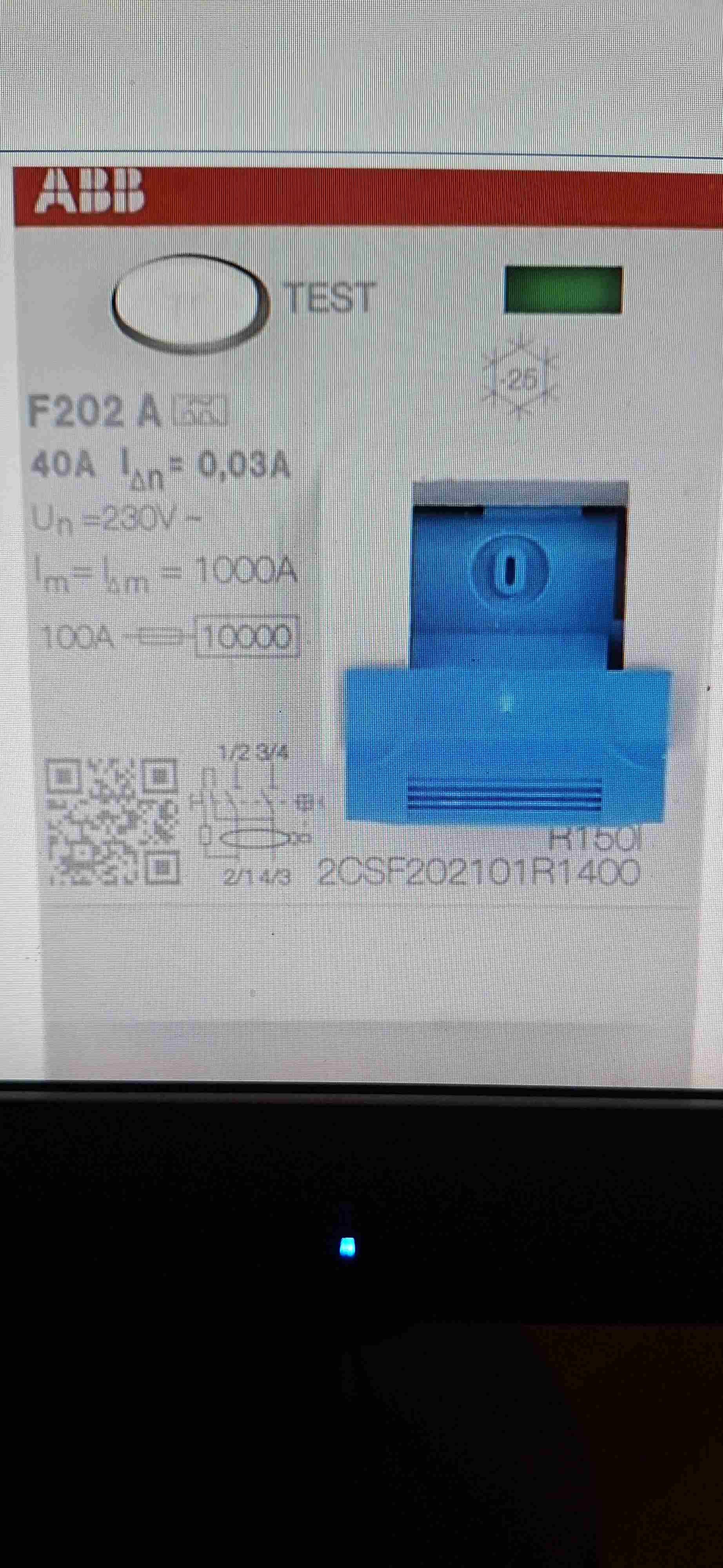

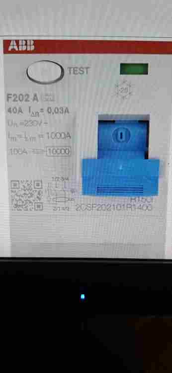

Posso entrare dal basso con questo differenziale?
simuffa ha risposto a markus51 alla discussione in Interruttori differenziali, magnetici e termici
Di niente, buon lavoro 😀 -
Posso entrare dal basso con questo differenziale?
markus51 ha risposto a markus51 alla discussione in Interruttori differenziali, magnetici e termici
Il bello che avevo anche cercato le istruzioni .... grazie mille. -
Aumento pressione caldaia
Giovanni 80 ha risposto a Giovanni 80 alla discussione in Guasti/Problemi Riscaldamento
Si Stefano, da quando ho capito, la caldaia viene usata solo per il riacaldamento e per compensare dove non arriva il solare, quando scarico per far scendere la pressione, l'acqua asce dal tubo affianco al rubinetto nero sotto la caldaia. -
simuffa ha iniziato a seguire Collegamento motore 2 velocita e Posso entrare dal basso con questo differenziale?
Posso entrare dal basso con questo differenziale?
simuffa ha risposto a markus51 alla discussione in Interruttori differenziali, magnetici e termici
Come indicato sulle sue istruzioni (https://search.abb.com/library/Download.aspx?DocumentID=9AKK107991A6127) : -
Piattaforma PLC di visibilità internazionale in filosofia PLCOpen (Codesys?)
verticale128 ha risposto a verticale128 alla discussione in Didattica & altro su PLC
Beh, il fatto che Codesys si stia più o meno affermando come uno "standard" multi-piattaforma, secondo me non può che essere visto come una cosa positiva. Vedasi questa lista: https://www.codesys.com/ecosystem/discover-codesys/codesys-inside/ Cui vanno aggiunte anche Beckhoff e Schneider, seppur la loro versione di Codesys sia abbastanza pesantemente customizzata. Recentemente, per la prima volta nella mia esperienza di automazionista, sono riuscito a completare l'esportazione di un progetto da Schneider M262 a Panasonic GM1 riuscendo a riutilizzare, a parte le relative peculiarità hardware, praticamente tutto il progetto originale...il che non mi sembra per niente un vantaggio trascurabile. E nonostante quello Schneider sia un Codesys abbastanza intensamente customizzato (a differenza del Panasonic che è quasi identico al Codesys in versione originale). L'elemento più positivo che emerge ultimamente, è che molti piccoli produttori, sicuramente per ridurre i costi di sviluppo, stanno adottando questa piattaforma nella loro versione standard (e quindi trasversale)...e personalmente mi auguro che si vada sempre più verso una situazione in cui sempre più produttori (anche importanti) siano invogliati a mantenere il più possibile la compatibilità dei propri ambienti con il "core originale", limitando le customizzazioni solo alla parte hardware proprietaria, ai moduli di sicurezza, ai moduli motion, ma lasciando la gran parte del codice riutilizzabile in tutti gli ambienti...cosa che ritengo assolutamente indispensabile per pensare di creare delle community dove algoritmi, pezzi di codice e function block creati da utenti privati possano essere pubblicamente condivisi senza problemi. Diversamente, la vedo dura pensare che la programmazione in automazione possa avere una trasversalità ed una attrattiva vagamente paragonabili a quelle della programmazione ad alto livello (che non a caso esercita sistematicamente, sulle nuove leve informatiche, una attrazione ed uno stimolo alla sperimentazione molto maggiori). -
Durante un viaggio in aereo ho avuto per vicino di posto programmatore di plc come me; Mi ha parlato molto bene di un nuovo plc UNITRONICS; Sul suo pc mi ha mostrato la ide di progammazione a prima vista molto simile al Tia. Ha casa, giusto per curiosita' ho provato ad installarla e provarla; Le Cpu non sono fulmini di velocita', 0.13 microsec per istruzione bool ma tante tante librerie e funzioni. I prezzi sono buoni ma forse c'e'poco assortimento. Per ora non mi interessano, nessuno dei miei clienti le usa. Pero' se qualcuno le conosce mi piacerebbe moltissimo ricevere un parere. Un grazie anticipato. P.S. sono Israeliane quindi per favore solo commenti tecnici.
Collegamento motore 2 velocita
simuffa ha risposto a pedersen alla discussione in Altro su impianti elettrici industriali
Ciao, dovrebbe essere un Dahlander e si collega così: -
Posso entrare dal basso con questo differenziale?
markus51 ha inserito una discussione in Interruttori differenziali, magnetici e termici
Buongiorno a tutti, vorrei collegare il differenziale ABB F202 tipo A da 40 A come da foto ma con ingresso dal basso. Mi sembra di capire dalla serigrafia dei contatti 1/2 e via dicendo, che sia possibile farlo. Chiedo conferma a voi esperti. Grazie. -
Sostituzione vecchia caldaia a gas
drn5 ha risposto a Dominioni alla discussione in Impianti Riscaldamento
Ho fatto sostituire a ottobre la vecchia cadaia con una nuova a condensazione della Ferroli basica da 24 KW. C'era , non so se c'è ancora , una "promozione" del grande magazzino con la casetta verde e con 1780 euro mi hanno buttato la vecchia, installato la nuova, 5 metri di tubo di scarico, lavaggio veloce del circuito radiatori, filtro a magnete, filtro a polifosfati, documento di installazione e curit. La caldaia da sola veniva 680. Altri preventivi stavano tutti sopra i 2500. -
Sostituire cartuccia (?) vecchio rubinetto Ideal Standard
Netsurfer ha risposto a Netsurfer alla discussione in Impianti (Idraulica)
scusami, visto che ho paura di fare guai, saresti così gentile da indicarmi cosa devo tenere fermo sotto quando giro il vitone? - Oggi
sormike ha iniziato a seguire Nuovo firmware per inverter ZCS Zucchetti.
Ciao a tutti, come da oggetto, per chi possiede un impianto con inverter Zucchetti, è uscito un nuovo firmware, aggiornabile tramite app "Azzurro Operators". Come nella volta precedente, in cui ho segnalato un miglioramento dopo l'aggiornamento ( ) anche questa volta sembra che il sistema abbia potenziato la produzione. Ovviamente senza nessuna modifica ne ai pannelli ne a nient'altro. L'aggiornamento prevede più step e quando terminato occorre spegnere e riaccendere tutto (inverter, stringhe, batterie); dura circa 15 minuti ed è alla portata di tutti. Io l'ho fatto tramite bluetooth, il che necessita di stare in prossimità dell'inverter. Spero che queste informazioni siano d'aiuto a qualcuno. Saluti.
piergius ha iniziato a seguire Installazione controllo carichi
Installazione controllo carichi
piergius ha risposto a chiuffo alla discussione in Quadri elettrici civili e terziario
A condizione di aver prima raggruppato tutti i Servizi Essenziali H24, come Luce, Allarme, Congelatore, Frigo , Modem e simili sotto il Differenziale Prioritario.. - Al Morsetto 8 è opportuno collegare un Ronzatore che segnali il distacco dei Carichi non Prioritari, in quanto vari Elettrodomestici, al ritorno della Tensione restano in "Attesa Comandi", perciò va premuto "Avvio" per fargli terminare il Ciclo in corso.. - Buona serata ! -
ELECTROLUX RDH3685GFE-TC09H64HP Errore E54
michpao ha risposto a darkyuver alla discussione in Lavatrici - Asciugabiancheria
Molto spesso quelle pompe si incantano. Ora che l’hai provata a far girare, si è sbloccata, ma la prossima volta che si blocca (fai una foto della girante in gomma) che poi ti dico come risolvere! -
Pressione Caldaia che scende
Antonio Marrocco ha inserito una discussione in Guasti/Problemi Riscaldamento
Buongiorno a tutti vorrei porvi all' attenzione un problema di pressione che ho sulla mia caldaia. Caldaia Ariston 30kw no condensazione anno 2010. Impianto di riscaldamento datato fatto in ferro senza centralina con i vari collettori. Praticamente da giorni la pressione si abbassa e la mattina devo sempre ricaricare il circuito. La pressione scende sia a caldo che ha freddo, da 1.3 circa la mattina la trovo sempre a 0.5/0.4. Ho effettuato le seguenti prove: non ci sono perdite a vista ne tantomeno sui termosifoni. Non c'è presenza di aria nel circuito. Ho dovuto gonfiare il vaso di espansione una volta portato a zero la pressione del circuito. Nonostante questo dopo diversi giorni ho dovuto nuovamente gonfiare il vaso di espansione ed una volta ripristinato la giusta pressione ho chiuso sia la mandata ed il ritorno dell' impianto ed ha distanza di 6 ore la pressione era rimasta invariata. Non appena ho riaperto il circuito la pressione è scesa da 1.3 a 0.8 circa. Il problema è il vaso di espansione oppure perdite sull'impianto? Eventualmente con una termocamera potrei riuscire a trovare la perdita se fosse presente magari in tubi che passano nel pavimento? Grazie a tutti coloro che vorranno dare un contributo. -
Collegamento motore 2 velocita
pedersen ha inserito una discussione in Altro su impianti elettrici industriali
Ho un motore 1 sola tensione (400V) e 2 velocita: 1400 giri a triangolo 2800 giri a doppia stella La morsettiera e' a 6 morsetti (due file da tre morsetti) Come faccio a capire come vanno collegati i fili? -
Sostituire cartuccia (?) vecchio rubinetto Ideal Standard
Netsurfer ha risposto a Netsurfer alla discussione in Impianti (Idraulica)
Allora devo capire cosa tenere fermo sotto per ruotare il vitone con la chiave apposita. Prima di tutto questo, vorrei pulire tutto 'sto nero. Si può? Se sì che ci devo spruzzare sopra? -
Stefano Dalmo ha iniziato a seguire Errore F5 Ferroli bluhelix teta 24 c
Errore F5 Ferroli bluhelix teta 24 c
Stefano Dalmo ha risposto a brick alla discussione in Guasti/Problemi Riscaldamento
Intanto ripristina tutti i contatti . , sarebbe il caso di guardare anche dentro , visto lo stato che si intravede dalla foto . poi magari si guarda oltre -
Scheda bft zara but 2
pasderasis72 ha risposto a pasderasis72 alla discussione in Cancelli elettrici
A ok ok perfetto grazie grazie mille.dell info Roby 73 infatti avevo In mente di aggiungere sia il pulsante che il crepuscolare.perfetto -
Cestello Lavatrice Smeg WMI147-2 non centrifuga
Stefano Dalmo ha risposto a MaryMary alla discussione in Lavatrici - Asciugabiancheria
Ecco , ma perché non ci provi? -
ELECTROLUX RDH3685GFE-TC09H64HP Errore E54
darkyuver ha risposto a darkyuver alla discussione in Lavatrici - Asciugabiancheria
Aggiornamento. Ho trovato all'ecocentro un'asciugatrice molto simile a quella di mio cognato per cui ho sostituito la scheda selettore e confermo il problema era lei. Riparato! direte voi, purtroppo la storia non si è ancora conclusa. Ho lanciato il programma extra con dentro i panni da asciugare. Tutto ok. Dopo 2:53 minuti termina il programma. La bianchieria perfettamente asciutta. Ho estratto il serbatoio dell'acqua e con mia sorpresa l'ho trovato vuoto, neanche una goccia. Ho aperto il vano dov'è situata la pompa e riscontro la presenza di acqua, non tantissima ma c'è. Ho estratto il sensore di livello e la pompa, provati a banco sono ok. Il sensore di livello da 0 ohm quando chiuso e infinito quando aperto. Ho alimentato la pompa a banco e gira perfettamente. Ho seguito i fili e testato che fossero integri e così è. Ho alimentato l'asciugatrice senza la pompa, ho forzato a chiuso il sensore di livello e ho misurato ai capi dei fili della pompa e misuro 236V ricollego la pompa ma non succede nulla, non gira e i 236v cadono drasticamente a 1v. Ho seguito i contatti sulla scheda e ho visto che il driver della pompa è un tyristore un 108W6E, l'ho smontato e testato a banco e risulta buono, per scrupolo l'ho sostituisco e riprovo ma nulla, non cambia nulla. Una domanda, che voi sappiate la pompa si deve accende in particolari momenti dell'asciugatura o semplicemente quando il sensore di livello sale e quindi chiude il contatto? Quello che ho notato che senza la pompa in qualunque posizione si trovi ho sempre 236v sui cavi della pompa e non mi sembra normale, se poi, come detto sopra, collego la pompa i 236v cadono e no salgono più. Vi è mai capitato? -
Aumento pressione caldaia
Stefano Dalmo ha risposto a Giovanni 80 alla discussione in Guasti/Problemi Riscaldamento
Quindi tu usi la caldaia solo per riscaldamento , o per riscaldare il serbatoio di accumulo , e usi il rubinetto di carico , quello nero , per scaricare , invece di caricare , visto che la linea di rete che dovrebbe permettere il carico è scollegata .(da dove esce l’acqua, quando apri il rubinetto ) Ma non avevi detto di avere tutto quello che si vede in foto , cioè il carico automatico . Per cui se la pressione aumenta da sola , molto probabilmente è la valvola di carico automatico a dare il problema , nulla di quello che avevo ipotizzato . -
Cestello Lavatrice Smeg WMI147-2 non centrifuga
Ciccio 27 ha risposto a MaryMary alla discussione in Lavatrici - Asciugabiancheria
Ma con un banale giravite e poche sterline risolvi!!! -
Sostituire cartuccia (?) vecchio rubinetto Ideal Standard
robertice ha risposto a Netsurfer alla discussione in Impianti (Idraulica)
Il vitone è il pezzo al centro, si svita dal primo esagono in alto sotto il millerighi, ma attenzione che se si muove anche la parte di sotto poi ti perde -
Ingrandendo la foto del radiatore si vede che perde il valvolino è anche il tappo sotto è rosso di ruggine Anche se spento il radiatore può perdere
