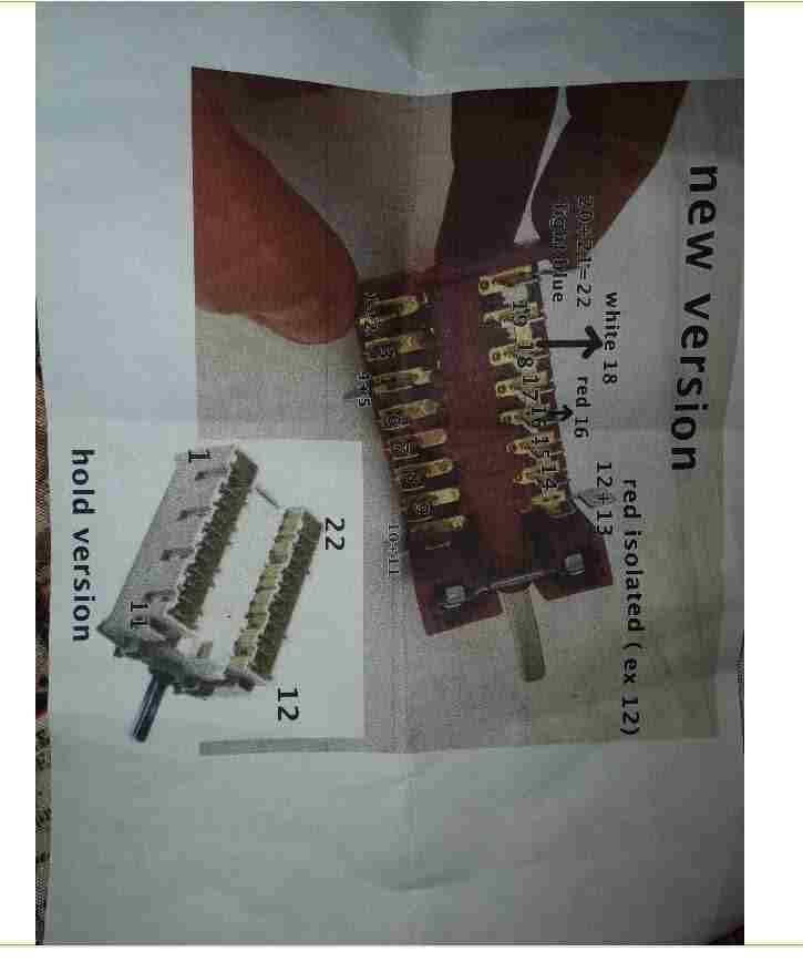

Stefano Dalmo ha iniziato a seguire Sostituzione commutatore cucina Lofra mod: MXC 76AMF/CV
Sostituzione commutatore cucina Lofra mod: MXC 76AMF/CV
Stefano Dalmo ha risposto a Peppone83 alla discussione in Forni - Microonde - Cucine
piergius ha iniziato a seguire Sostituzione commutatore cucina Lofra mod: MXC 76AMF/CV
Sostituzione commutatore cucina Lofra mod: MXC 76AMF/CV
piergius ha risposto a Peppone83 alla discussione in Forni - Microonde - Cucine
Come è stato indicato in precedenti Discussioni, vedi una più recente fine 2024 : , dove veniva citata quella del 2021 : In questi casi è utile compilare una "tabella della verità " di ciascun Commutatore, confrontando sia visivamente che mediante un Tester in Ohm o Continuità, più i ponticelli fissi presenti dalla Fabbrica ed i Contatti che dànno Continuità, a turno, in ciascuna Posizione del Selettore . A questo punto la Tabella insieme alla Serigrafia aiuta ad abbinare Luce, Ventole, Resistenze ai Contatti che lavorano i una determinata posizione del Commutatore . Tenendo conto che il gruppo di Contatti verso le Resistenze riceve la Fase attraverso il Termostato Variabile . - Buona serata ! , -
Cartuccia duratura per Miscelatore con doccino estraibile
Leone2285 ha risposto a Dodago alla discussione in Impianti (Idraulica)
Ciao Augusto, non ho esperienza per indicarti una marca duratura ma vorrei darti un consiglio. I monocomandi sono dei produttori seriali di colpi d'ariete molto deleteri per le cartucce e l'impianto idrico in generale. Se possibile dovete chiudere in modo più graduale il comando. - Oggi
click0 ha iniziato a seguire Caldaia condensazione : aiuto vapore in uscita
Caldaia condensazione : aiuto vapore in uscita
click0 ha risposto a xsabrinax alla discussione in Impianti Riscaldamento
se a noma il tubo sporge tanto... tanto che sopra i panni non li stendono a patto che se non vogliano appoggiarli al tubo... la misura totale w+z+y+x deve risultare 2mt (X = 30cm) -
Caldaia condensazione : aiuto vapore in uscita
Alessio Menditto ha risposto a xsabrinax alla discussione in Impianti Riscaldamento
Ho capito che non sei esperta, ma non è nemmeno normale che il fumo Che il tecnico dice va tutto bene a questo punto è sospetto, non puoi fare qualche foto chiara della situazione? Almeno parliamo di cose concrete. -
Caldaia condensazione : aiuto vapore in uscita
xsabrinax ha risposto a xsabrinax alla discussione in Impianti Riscaldamento
Può stendere. Gli altri condomini tutti a parete ma hanno tutti caldaie tradizionali mai cambiate. Solo io a condensazione. -
Controllo remoto caldaia ENERGAS BRIGIT 24 on EXAcontrol E 7 C.
vince59 ha risposto a vince59 alla discussione in Componenti Riscaldamento
Eccomi almeno per chiudere il cerchio. Ho risolto, alla fine rovistando nei cassetti ho trovato un po' di componenti. Quindi ho fatto così...un sensore temperatura KY-028, un ATtiny 85, un modulo rele, uno shelly 1 (modalità detached), in pratica un piccolo termostato che quando la temperatura prelevata sulla mandata riscaldamento si alza, invia un segnale al microchip che a sua volta attiva un rele con contatto NO che chiudendosi porta la fase al contatto SW dello shelly. Questo mi consente di vedere lo stato della caldaia attraverso l'indicatore nell'app dello shelly (verde = spenta. rosso0 accesa). Vedendo l'indicatore rosso, posso quindi inviare il comando attraverso il contatto pulito NO dello shelly. In pratica ho messo i contatti del rele in parallelo al pulsante sulla caldai. Il pulsante dello shelly è configurato, appunto come tale, ovvero con autospegimento dopo 250 millisecondi...come se premessi il pulsante sulla caldaia. Quando la T della mandata scende e mi si accende l'indicatore verde, vuol dire caldaia spenta. Potrete notare un limite, ovvero la sola possibilità di spegnere, quando la centralina è impostata per scaldare. Se la centralina NON è programmata per accendere, non posso accendere nemmeno a distanza...spero di essere stato chiaro. Tuttavia questo non è un problema in quanto il mio scopo era poter spegnere da remoto nel caso avessi la programmazione riscaldamento attiva. Nessun intervento sulla caldaia ad eccezione -
Stefano Dalmo ha iniziato a seguire buonasera il mio frigo hotpoint la serpentina esterna e fredda motore funziono e Caldaia condensazione : aiuto vapore in uscita
Caldaia condensazione : aiuto vapore in uscita
Stefano Dalmo ha risposto a xsabrinax alla discussione in Impianti Riscaldamento
Scusa , ma gli altri condomini dove scaricano ? non c’è un regolamento condominiale ? Mi riferisco ai panni stesi . -
Lavastoviglie Rex Techna non lava bene e non asciuga
Stefano Dalmo ha risposto a bellastoria84 alla discussione in Lavastoviglie
Caldaia condensazione : aiuto vapore in uscita
xsabrinax ha risposto a xsabrinax alla discussione in Impianti Riscaldamento
Il bambino è una scusa suppongo. La verità è che lei stende i panni fuori al balcone ed arrivano praticamente davanti a metà del mio balcone. Per quanto possa sporgere il tubo o direzionarlo diversamente lei vedrà sempre questo vapore che sale e che puo passare nei suoi panni. Alessio io non sono esperta. Ho solo preteso dal tecnico la dichiarazione di conformità e che fosse a norma. Lui lo ha fatto, firmato, timbrato e garantito. Quindi posso solo dire che è a norma -
buonasera il mio frigo hotpoint la serpentina esterna e fredda motore funziono
Stefano Dalmo ha risposto a ippocambo alla discussione in Frigoriferi - Congelatori
Scusa , ma, il titolo dice una cosa , poi parli della sostituzione del termofusibile , e chiedi se il sensore di sbrinamento deve essere chiuso . vedo che non hai le idee chiare . partiamo dal titolo , se il motore sta in moto e il condensatore /radiatore è freddo , il frigo è scarico di gas . il sensore di sbrinamento ha un valore resistivo , non è né aperto né chiuso . il termofusibile salta molto raramente , se la temperatura interna della batteria passa un limite stabilito , durante lo sbrinamento . -
Invertire marcia motore 24v con ricevente + pulsante
jack-vc09 ha risposto a jack-vc09 alla discussione in Elettronica generica
Ho creato un po di confusione con questo argomento..comunque grazie a tutti per i preziosi consigli e schemi -
buonasera il mio frigo hotpoint la serpentina esterna e fredda motore funziono
ippocambo ha inserito una discussione in Frigoriferi - Congelatori
buonasera pre laiuto apro discussione per il mio frigorifero hotpoint ariston oggi mi e arrivato iltermofusibile e lo sostituito e o fatto lo sbrinamento manuale volevo chidervi se il sensore di sbrinamento nolmamente deve essera chiuso ? grazie per il vostro aiuto -
Caldaia condensazione : aiuto vapore in uscita
Leone2285 ha risposto a xsabrinax alla discussione in Impianti Riscaldamento
Ma il bambino lo tiene fuori quando fa freddo? 😂 -
Lavastoviglie Rex Techna non lava bene e non asciuga
E685X ha risposto a bellastoria84 alla discussione in Lavastoviglie
id0 codice errore relativo alla tachimetrica, devi sostituirla -
stewecar ha iniziato a seguire Cappa Smeg con motore fermo
Cappa Smeg con motore fermo
stewecar ha risposto a stewecar alla discussione in Forni - Microonde - Cucine
grazie Stefano, conto nel weekend di fare foto e vedere se si avviasse a spinta 😄 e vedere se arriva corrente dalla tastiera.. -
Caldaia condensazione : aiuto vapore in uscita
Alessio Menditto ha risposto a xsabrinax alla discussione in Impianti Riscaldamento
Se è a norma, penso si intenda che non entra in casa di nessuno, specie sua, per cui se le viene ansia di vedere il vapore, penso che la cosa più utile sia un supporto psicologico. Se invece questo vapore le entra in casa, allora non è a norma, delle due l’una. -
Caldaia condensazione : aiuto vapore in uscita
Alessio Menditto ha risposto a xsabrinax alla discussione in Impianti Riscaldamento
Allora se è a norma, ti fai fare una carta da un tecnico che è tutto a posto e se la vicina protesta, gli fai vedere questa carta. -
Caldaia condensazione : aiuto vapore in uscita
xsabrinax ha risposto a xsabrinax alla discussione in Impianti Riscaldamento
È a parete. È a norma. Ho tutte le dichiarazioni in regola. È gia posizionato nella migliore posizione possibile. Purtroppo il vapore è molto nelle giornate fredde. E ci sono giorni in cui lei ha il neonato della figlia a casa e non vuole proprio vederlo. E mi preparavo a questa emergemza. Quindi per limitare il vapore non c'è alcina soluzione. -
Antenna aggiuntiva scheda E034 Faac
Manlazza ha risposto a Manlazza alla discussione in Cancelli elettrici
Buonasera a tutti,finalmente ieri sera siamo riusciti,io e l'amico elettricista , a collegare il cavo RG58 al lampeggiante come alcuni di voi avevano suggerito.Purtroppo impegni miei di lavoro e la frequente reperibilità del mio amico hanno allungato i tempi,detto questo fatto il collegamento con cavo RG58 il raggio di azione del telecomando è aumentato ad oltre 30 Mt quindi ringrazio tutti dell'aiuto che mi avete dato,buona serata (ovviamente come ho sempre fatto in questi anni continuerò a seguire il forum ) -
Caldaia condensazione : aiuto vapore in uscita
giorgio17 ha risposto a xsabrinax alla discussione in Impianti Riscaldamento
Ma il camino della caldaia dove è stato messo?Spiegati meglio e non fare quello che hai detto. -
Alessio Menditto ha iniziato a seguire Caldaia condensazione : aiuto vapore in uscita e Parere su preventivo impianto fotovoltaico con accumulo.
Parere su preventivo impianto fotovoltaico con accumulo.
Alessio Menditto ha risposto a Picavi alla discussione in Fotovoltaico
Se qualcuno li conosce può inviarteli tramite messaggio privato, quindi controlla la Casella Postale. -
Parere su preventivo impianto fotovoltaico con accumulo.
Picavi ha risposto a Picavi alla discussione in Fotovoltaico
Buonasera e un doveroso ringraziamento a tutti. Comincio ad avere un'idea meno vaga. Dall'ultima bolletta ho appurato che negli ultimi 12 mesi i nostri consumi sono quasi equamente divisi tra fascia 1 (h. 08,00 - 19,00) e fascia 2/3. La nostra idea era/è quella di utilizzare in modo massiccio i climatizzatori che ho già in casa, sia in estate che in inverno, cercando di riservare il gas solo alla produzione di acqua calda sanitaria. Vedremo cosa fare. A tal proposito, violerei qualche regola del forum se Vi chiedessi, in privato e senza alcun impegno, qualche nominativo di istallatori nella zona di Novara, che combini serietà e prezzi? Allocare inverter ed accumulo nella cantina sottocasa può essere pericoloso per possibilità di incendi o altro? -
Caldaia condensazione : aiuto vapore in uscita
Alessio Menditto ha risposto a xsabrinax alla discussione in Impianti Riscaldamento
Ma chi ti ha consigliato queste scemenze? Se alzi la temperatura non esce vapore ma direttamente fumo di combustione potenzialmente mortale, se alzi e abbassi stessa cosa e i termosifoni non funzionano come si deve. Non c’è soluzione se non prolungare la canna fumaria oltre la vicina o da qualche altra parte. -
xsabrinax ha iniziato a seguire Caldaia condensazione : aiuto vapore in uscita
Caldaia condensazione : aiuto vapore in uscita
xsabrinax ha inserito una discussione in Impianti Riscaldamento
Mi rivolgo a voi esperti. Ho una Beretta Ciao X 25c. Ho necessità in casi di emergenza quando attivo il riscaldamento per non avere problemi con la signora del piano di sopra che si produca vapore quasi invisibile. Mi hanno consigliato : - porta la temperatura di mandata a 80 gradi non condensa, il vapore sarà di più ma praticamentr.invisibile - altra idea : fai diventare caldi i termosifoni poi scendi la mandata a 40 gradi. Il vapore sarà poco o nullo. Ovviamente parlo di giornate particolari in cui la vicina mi crea problemi. Ma non so quale delle due opzioni è giusta o è la migliore. Mi aiutate?
