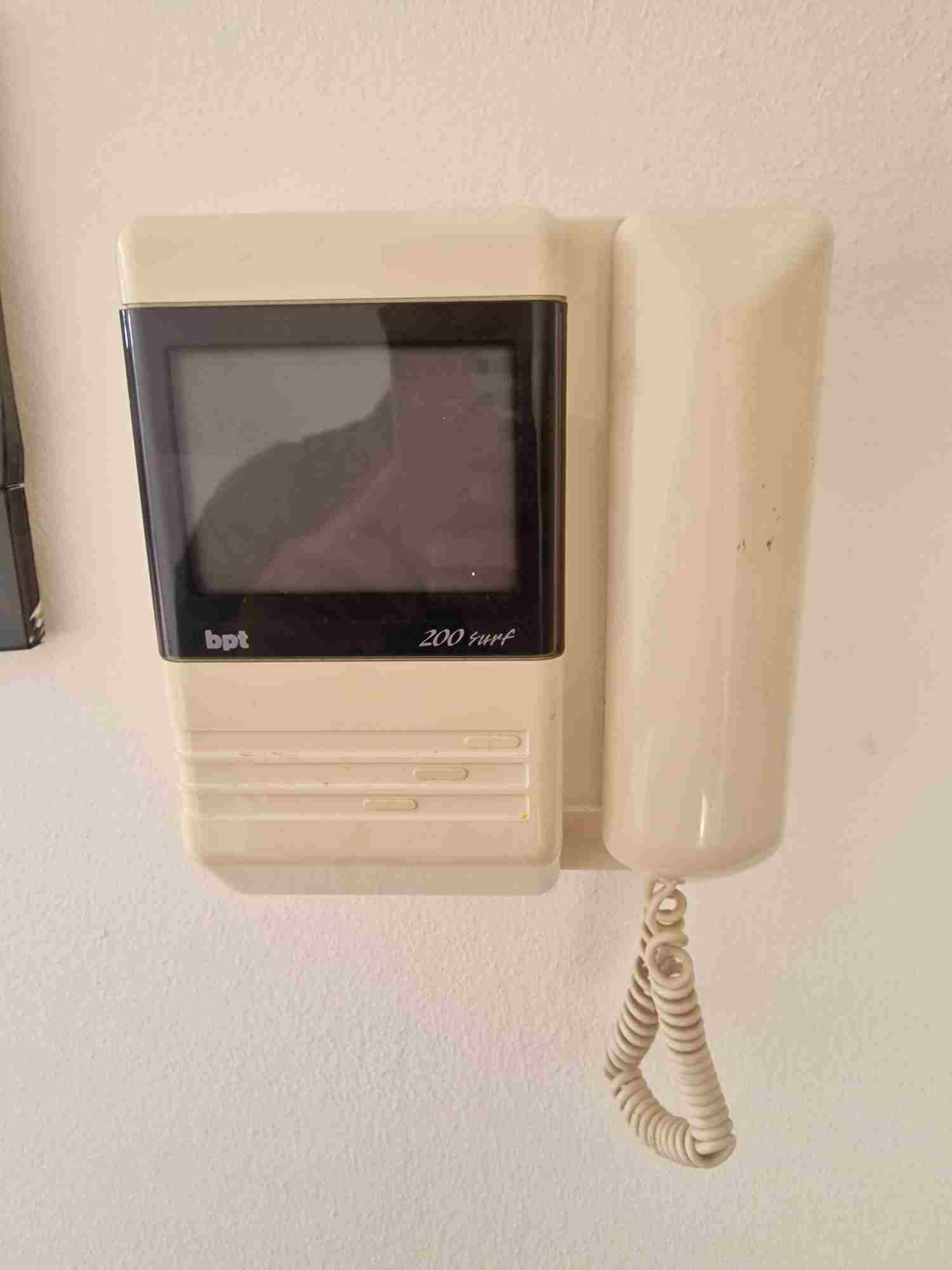

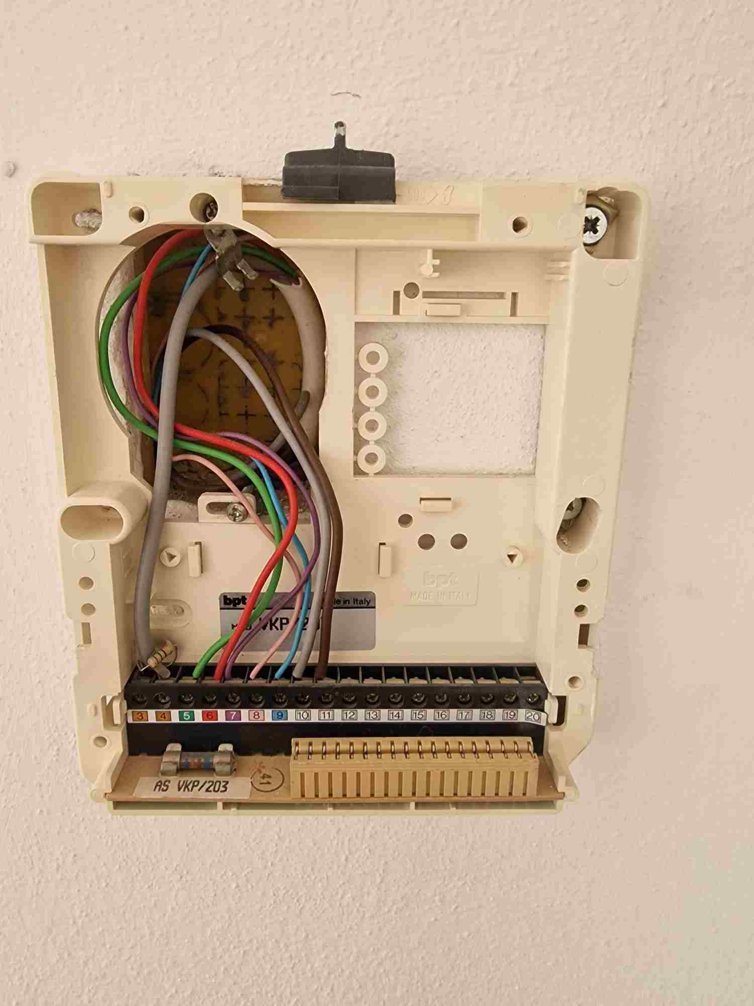

Tonys2000 ha iniziato a seguire Sostituzione vecchio videocitofono BPT 200 Surf: compatibilità e ricambi
Sostituzione vecchio videocitofono BPT 200 Surf: compatibilità e ricambi
Tonys2000 ha inserito una discussione in Citofoni, videocitofoni e intercomunicanti
Buonasera a tutti, ho trovato un cliente con un vecchio videocitofono BPT 200 Surf che a quanto dice non funziona più. Vorrei capire se è possibile sostituire solamente il posto interno con un modello compatibile/universale oppure se bisogna necessariamente usare un ricambio BPT/CAME specifico. Si tratta di una palazzina con 5 appartamenti. L’impianto ha parecchi fili collegati e non sembra un classico citofono analogico semplice, quindi vorrei evitare di acquistare il prodotto sbagliato o fare danni. Secondo voi: - è un sistema proprietario BPT? - posso sostituire solo il posto interno? - esistono modelli compatibili moderni? - conviene sostituire direttamente tutto l’impianto? Allego le foto del monitor e dei collegamenti. Grazie mille a chi mi darà una mano. -
prova qui ,ma oltre al traduttore dal russo ,devi sostenere un esame di ammissione
Programma Eco Lavastoviglie Miele
massimoc65 ha risposto a massimoc65 alla discussione in Lavastoviglie
Da qualche giorno l'odore sembra sparito, ho disdetto l'intervento del tecnico. Vediamo come va. Ho iniziato ad utilizzare il programma "Auto" al posto dell'"Intensivo" a 75° e per adesso le stoviglie non puzzano. L'unico dubbio che mi è rimasto sta nel fatto che il problema è sparito quando non ho più utilizzato il detersivo in pastiglie della Miele. Coincidenza? - Oggi
Lavastoviglie per famiglia di 5: criteri di scelta e consigli per uso intensivo
Pietro Pal ha risposto a Tartaruga24 alla discussione in Lavastoviglie
Ti rimane più spazio libero nel cestello in basso. Inoltre quando c'è il terzo cestello solitamente c'è anche il terzo irroratore: uno spruzzino d'acqua che si trova sul cielo della lavastoviglie. Per farti un' idea della qualità dei materiali non farebbe male la visita a un negozio fisico. -
Lavastoviglie per famiglia di 5: criteri di scelta e consigli per uso intensivo
Tartaruga24 ha risposto a Tartaruga24 alla discussione in Lavastoviglie
Non spendo 1000 € per una lavastoviglie. -
Sostituzione vecchio URMET con 1130/16 con centralina portineria
Roberto Garoscio ha risposto a paoloserra alla discussione in Citofoni, videocitofoni e intercomunicanti
Prego. -
Problemi videocitofono mod 1705
Roberto Garoscio ha risposto a Ribot alla discussione in Citofoni, videocitofoni e intercomunicanti
A sta per analogico ed è il tuo caso, B sta per bus ed è altra cosa. Se il video non compare se non alzi la cornetta non è normale, potrebbe essere colpa della staffa, se il tuo vicino ha lo stesso monitor puoi provare a montarci il tuo e vedi se il guasto si ripete anche lì. -
guybrushthreepwood ha iniziato a seguire Basetta caricabatterie scopa elettrica
Basetta caricabatterie scopa elettrica
guybrushthreepwood ha inserito una discussione in Elettronica generica
Ciao a tutti! Sto cercando di riparare la basetta da oggetto di una scopa elettrica senza fili di bassa fascia. Ho dissaldato il connettore dell'alimentatore originale per poterci connettere rapidamente un sostitutivo di specifiche corrette ma con jack di connessione errato. All'atto del dissaldamento, una piazzola è saltata quindi ho scartato un po' la pista e ripreso da lì. La basetta si accende la qual cosa faceva pensare ad una riparazione riuscita ma, se metto in carica la batteria, essa non viene rilevata. Essendo la batteria ferma da mesi, ho pensato potesse essere andata in scarica profonda invece no: rilevata la tensione con un multimetro, ottengo 30V. Ho quindi verificato la basetta e, contrariamente a quanto mi sarei atteso, rilevo i 30V di ricarica tra i poli CH++ e B- anziché tra B+ e B- come mi sarei atteso. Penso però che la mia assunzione iniziale sia effettivamente errata perché di fatto il polo B+ è a sé stante, senza piste che lo connettano a nulla. In basso foto del pcb. Il ponte (la saldatura tra una delle piazzole del connettore inizialmente presente ed uno dei poli del led di stato) non è un errore di saldatura: era già presente e l'ho solo ripristinato dopo aver dissaldato il connettore. Cosa sbaglio? Grazie dei consigli e buona serata! https://ibb.co/wZW7G0qD https://ibb.co/v6nsdCcr -
Problemi videocitofono mod 1705
Ribot ha risposto a Ribot alla discussione in Citofoni, videocitofoni e intercomunicanti
In un condominio di 6 abitazioni il selettore è su A. Che funzione ha il selettore? Considera che il mio amico comprò un altro videocitofono pensando che foste guasto, il venditore le volle vendere anche la staffa ma lui rifiutò credendo che il problema era il videocitofono stesso. Un altro indizio un condomino ha avuto lo stesso problema che non riusciva ad aprire il cancello pedonale ed ha risolto aggiungendo un pulsante esterno sul videocitofono. Volevo chiederti la staffa oltre alla morsettiera ho visto in alto dietro ad una copertura c'è un gruppo di componenti elettronici. Che funzione ha? Il selettore A-B cosa serve? Grazie -
Sostituzione WC standard con WC con scarico traslato.
kowalsky ha risposto a kowalsky alla discussione in Impianti (Idraulica)
La serie e' quella, praticamenre identica al Nuvola che costa parecchio di piu', ma il modello non e' quello con scarico traslato. Infatti ha la misura tra il bocchettone di scarico e il filomuro indicata in circa 180mm e io l ho misurato il vslore sul mio ed e' 16.5 cm, che non e' traslato. E ci sta perche'' li indica la parte bassa del sifone mentre io l'ho presa sulla parete che da verso il muro. E comunque rende in linea di massima il valore. Prima di spendere soldi x comperare il modello con scarico traslato volevo sapere la misura corrispondente a quei 180 mm x il traslato e di quanto sporge il bocchettone di ceramica (nel mio 65mm) che si deve inserire nella curva CVTK. Sui dati del traslato che ho postato quella misura non la riporta. Teoricamente con il mio centro foro di scarico a 100mm sarei al centro del range previsto (6-15), ma voglio essere sicuro conoscendo le misure. Ho chiesto ad Azzurra Ceramica che mi ha ignorato. Ho provato una infinita' di volte a registrarmi x scaricare i file 2d e 3d ma non me lo fa. Possibile sia un segreto di stato? Dovro' andare da un rivenditore e vedere se lui ha l'accesso o un modello in esposizione e ci provo direttamente la curva. Non voglio buttare soldi a buffo. Oltretutto questo lavoro lo devo far fare a 150km da dove sto, il che se poi mi costa anche dei viaggi a vuoto mi sembra eccessivo... Perfino i cloni cinesi fatti a stampo in serie te li danno questi valori.... -
Lavastoviglie per famiglia di 5: criteri di scelta e consigli per uso intensivo
Leone2285 ha risposto a Tartaruga24 alla discussione in Lavastoviglie
Però Ganimede mi sembra abbia proposto dei modelli base intorno ai 1000€ con ciclo di 20 anni. Facendo le proporzioni i conti di Tartaruga non tornano visto anche che la tua è durata meno di 5 anni. La mia è solo un analisi dei dati scritti visto che non ho esperienze personali. -
Lavastoviglie per famiglia di 5: criteri di scelta e consigli per uso intensivo
Tartaruga24 ha risposto a Tartaruga24 alla discussione in Lavastoviglie
non mi trovi d'accordo, se costa il triplo ma dura solo il doppio io non lo comprerei, tu sì, io no detto ciò quale consigliate? speravo di avere da voi qualche modello entusiasmante... -
Bosch Silence plus - errore acqua
Stefano Dalmo ha risposto a paozillo alla discussione in Lavastoviglie
Alessio Menditto ha iniziato a seguire CANDY CS C8LF-S asciugatrice spie lampeggianti
CANDY CS C8LF-S asciugatrice spie lampeggianti
Alessio Menditto ha risposto a LuigiSandei alla discussione in Lavatrici - Asciugabiancheria
Non lo sapremo mai. Apri pure una nuova discussione e cerchiamo di aiutarti. -
michpao ha iniziato a seguire Asciugatrice Candy CSE C8LF-S Lampeggiano tutti i led
Asciugatrice Candy CSE C8LF-S Lampeggiano tutti i led
michpao ha risposto a yupanqui alla discussione in Lavatrici - Asciugabiancheria
Aprila dietro e misura le resistenze e le protezioni con un tester. -
Cambio termostato Honeywell
Stefano Dalmo ha risposto a Tabs78 alla discussione in Componenti Riscaldamento
Quel termostato è stato staccato , quindi presumo che non funzioni . Devi comprare un nuovo crono termostato e collegarlo a quei due fili . sarebbe cosa buona e giusta , controllare dove sono collegati in caldaia , per essere certi che siano collegati su TA e non altro , o siano addirittura disconnessi . -
Cambio termostato Honeywell
Leone2285 ha risposto a Tabs78 alla discussione in Componenti Riscaldamento
Così come sono collegati il riscaldamento parte in automatico senza il cronotermostato. Quei due fili blu per fare funzionare il cronotermostato vanno tolti dal morsetto a cappuccio e messi separati sul morsetto nero, uno su R e uno su W. -
Collegamento morsettiera legrand
Leone2285 ha risposto a Lukej alla discussione in Installazione impianti elettrici civili e terziario
Se stai usando filo flessibile il puntalino va messo sempre. Nel tuo caso il 400401 non c'è alcun asterisco. Lo schema indica soltanto che i fori in cui vanno serrati i cavi possono ospitare un diametro più grosso quando questo è costituito da un singolo filo rigido di rame; il diametro che può ospitare lo stesso foro ma con cavo flessibile diventa più piccolo perché allo stesso filo va aggiunto necessariamente il puntale per prevenire gli strappi dei trefoli quando viene serrata la vite. -
Cambio termostato Honeywell
Tabs78 ha risposto a Tabs78 alla discussione in Componenti Riscaldamento
Non procedo. Sono entrato da pochi giorni in questa casa e ci vado a sistemare quando posso. Aiutatemi a capire come muovermi, grazie. Se servono altre foto le faccio. Edit Se ho capito quei due li collego a c e no (r e w). Se poi voglio un termostato senza batterie devo tirare un neutro e una fase. Però senza tirarli posso quindi usarne uno a batteria? -
Cambio termostato Honeywell
Leone2285 ha risposto a Tabs78 alla discussione in Componenti Riscaldamento
Scusami drn5 abbiamo scritto contemporaneamente. Effettivamente guardando la foto quei due fili sono collegati permanentemente. Tabs78 come procedi per accendere il riscaldamento? -
Cambio termostato Honeywell
Leone2285 ha risposto a Tabs78 alla discussione in Componenti Riscaldamento
Come già detto da Stefano il tuo è un crono termostato a batteria e non richiede alimentazione esterna. Praticamente per accendere i termosifoni il crono termostato chiude il contatto tra i due fili blu. -
il vecchio termostato non era collegato. I fili messi assieme nel cappuccio facevano funzionare la caldaia H24, si fermava quando in temperatura e poi ripartiva. A meno che non avesse di suo un orologio, ma non avendo foto della caldaia noi non lo sappiamo.
Aggiornamento: si è bloccata la rotellina del flussometro. Non avendo voglia di smontare l'air break ho risolto staccando il tubo di immissione acqua. Al suo posto ho attaccato uno spezzone di tubo verde che mi era avanzato dai lavori al carburatore dell'ape. Poi con una siringa ho iniettato un po' di acido muriatico, quel tanto che è bastato a lambire la turbina. Dieci minuti di ammollo, ho aspirato via tutto e fine dei lavori. Alla prossima, grazie di nuovo
interruttore 1/0 e temporizatore scale andato
drn5 ha risposto a Francesco Pen alla discussione in Installazione impianti elettrici civili e terziario
si -
Collegamento morsettiera legrand
Lukej ha risposto a Lukej alla discussione in Installazione impianti elettrici civili e terziario
Grazie @Leone2285 a me trae in inganno il fatto che c è scritto una sezione senza puntalino e poi l asterisco invece dice che bisogna metterlo sotto certe sezioni. Sembra un controsenso
