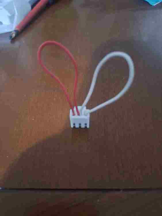

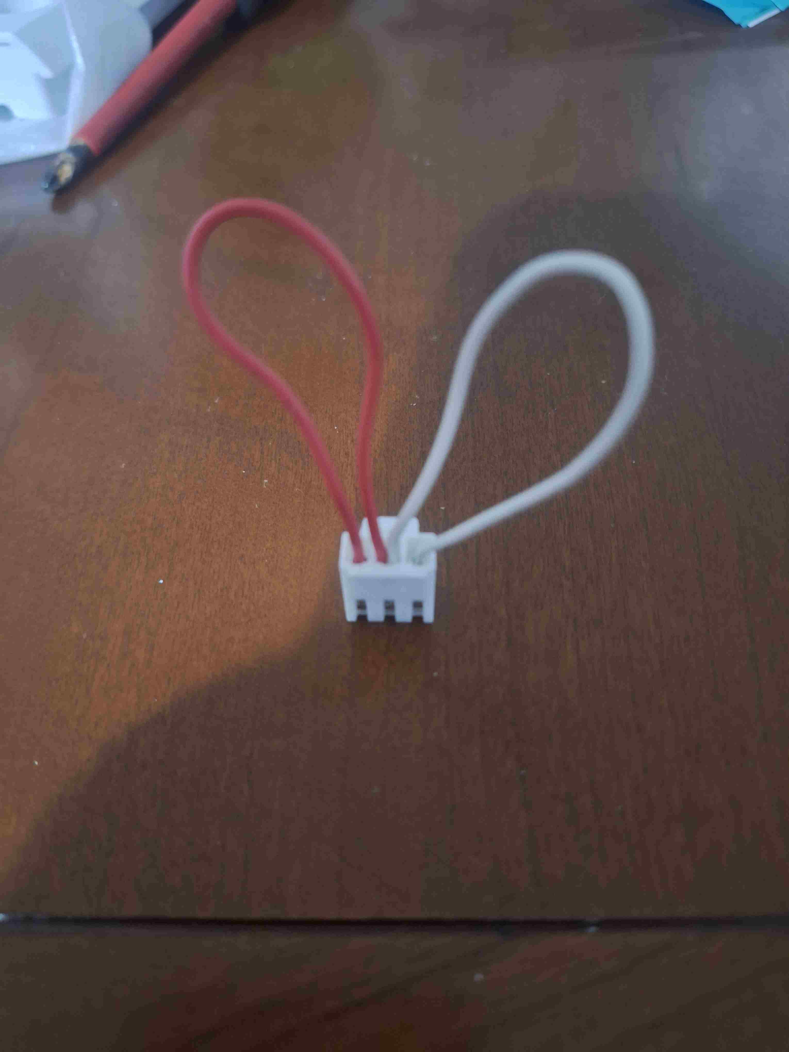

Lavatrice Indesit, primissimi anni 90: perdita d’acqua inspiegabile
Ciccio 27 ha risposto a SuperUCCU alla discussione in Lavatrici - Asciugabiancheria
Ma esce da un foro? Quei geni hanno pensato ad una protezione del cuscinetto in caso di trafilamenti dal paraacqua! 👏🏼 Forse un carico troppo schiumoso? Comunque, levando la puleggia e sfilando tutto il fondello, le 6 grosse viti ti permettono di disaccoppiare il fondello dal set di mozzo, cuscinetti e crocera, che sarebbe quello da cambiare, ovviamente dopo averlo staccato dal cestello. -
Daddy83 ha aderito alla comunità
Nel 2026 vale ancora la pena cercare ciabatte filtrate?
Marco Fornaciari ha risposto a beretta alla discussione in Altri argomenti elettrici
Mac o PC dal punto di vista dell'alimentazione non fa differenza, entambi rispondo alle stesse norme. Il fatto di avere spina italiana o schuko signifiva solo che l'alimentazione può essere polarizzata, se ricordo bene normalmente fase a destra. Gli UPS venduti per PC vanno bene appunto per un PC di piccole/medie prestazioni (e poi e poi), come già scritto se è una work station serve un UPS a doppio trasformatore , tanto per capirci, passi da 100 € ad almeno 500€. Va da se che con UPS devi alimentare solo PC e Monitor, mai stampanti e consimili. Router, switch e consimili è bene abbiano UPS indipendenti. Un portatile fa senza UPS ha già le sue batterie. Se il MAC lo usi per grafica e video pesanti, di fatto è una work station. -
videocitofono con cornetta e tasti fisici
marque ha inserito una discussione in Citofoni, videocitofoni e intercomunicanti
Buongiorno, stavo cercando un videocitofono monofamiliare con posto interno con cornetta e tasti fisici. Come ad esempio il kit Urmet Mirò + Mikra2...che però ha il difetto di costare una cifra per me troppo importante. Mi sapreste indicare altri marche/modelli simili, anche vecchie edizioni, da ricercare anche nell'usato, però di buona fattura? O anche vivavoce, ma sempre con tasti fisici, come Urmet 1722/93. Grazie -
Intanto inquadra meglio alcune cose: - titolo di studio - anzianità di lavoro - solo quadrista o anche installazione impianti a bordo macchina - dipendente o autonomo - piccola o media ditta - disponibilità a reinventarsi e studiare per mesi a tempo quasi pieno - conoscenza della direttiva macchine e di norme specifiche dei vari settori dell'automazione - se dipendente, verificare la disponibilità dell'azienda a farti cambiare radicalmente mansione, considerando che solo per i fondamentalio basici servono mesi. Tieni presente che potresti anche diventare specialista nel/nei settori industriali nei quali attualmente operi (costruttori di macchine e loro utilizzatori), ma se vuoi sempre crescere devi cambiare settore ogni 4/5 anni e sudare parecchio, facendo delle scelte importanti di vita. Se ti limiti ad alcune macchine o impianti semplici, la conoscenza dei PLC può bastare, se vai su cose più estese e macchine/impianti vincolati alle norme ISO 9000 e consimili, dovrai imparare anche alri tipi di programmazione, anche al solo livello basico, per trovare la soluzione alle problematiche che ti verranno sottoposte. Ultima considerazione: diventare specialista di alcune macchine/impianti è abbastanza facile e rapido, ma bisogna sempre considerare che nulla è certo per sempre, e una situazione simile può impedire l'apertura di porte per le ragioni più disparate, ovvero farle chiudere rapidamente per mancanza di esperienze nel settore, specialmente del tipo di clientela.
Carlosdunga ha iniziato a seguire Tv Telefunken bloccata dopo aggiornamento software.
Condizionatore Hisense e contatto finestra o room card
datma ha inserito una discussione in Componenti Climatizzazione
Buongiorno a tutti, sapete dirmi come collegare un lettore di schede room card tipo hotel ad un hisense hi confort allego lo spinotto ponticello. grazie -
Carlosdunga ha aderito alla comunità
- Oggi
Frigo Whirlpool funziona a periodi e compressore inizia a non staccare
Matt5 ha risposto a Matt5 alla discussione in Frigoriferi - Congelatori
L’ho testata con il tester su continuità e non beepa, però mi è stato detto che l’importante è che segni il valore in ohm. Segna circa 220ohm. Sotto il blocco della resistenza di sbrinamento c’è buco rettangolare abbastanza grosso, è quello? Perdonami se non sono esperto… -
GiuseppeBraccia ha aderito alla comunità
Luca Ruggeri ha aderito alla comunità
lofante ha aderito alla comunità
Alessio Menditto ha iniziato a seguire FADINI HINDI 880 SPRINT - Sostituzione olio
FADINI HINDI 880 SPRINT - Sostituzione olio
Alessio Menditto ha risposto a palpyjr alla discussione in Cancelli elettrici
Andrea per favore devi aprire una nuova discussione. -
Lavatrice Indesit, primissimi anni 90: perdita d’acqua inspiegabile
SuperUCCU ha risposto a SuperUCCU alla discussione in Lavatrici - Asciugabiancheria
Un caro saluto a tutti. Da alcuni giorni trovavo delle gocce d'acqua sotto la lavatrice, oggi purtroppo ho avuto la conferma di una perdita localizzata indicativamente nella zona del cuscinetto della crociera. Mi sono quindi deciso a fermare la macchina e affidarla ad un esperto. sono comunque curioso di sapere se secondo voi questo problema è facilmente risolvibile anche in autonomia. Allego foto -
G.esse ha iniziato a seguire Possibile crescita professionale?
Buonasera, avrei bisogno di un parere da parte di tecnici esperti di PLC. Sono un elettricista, Costruisco quadri e impianti a bordo macchina e seguo i programmatori da anni per quello che riguarda la parte elettrica questo per piccole aziende artigiane. secondo voi passare alla manutenzione e assistenza tecnica per un azienda che commercializza un ottimo prodotto con una buona quantità di automazione potrebbe essere crescita o dovrei rimanere nel mio settore che comunque non mi ha ancora permesso un reale salto ad oggi dopo anni? Grazie
michpao ha iniziato a seguire Frigo Whirlpool funziona a periodi e compressore inizia a non staccare
Frigo Whirlpool funziona a periodi e compressore inizia a non staccare
michpao ha risposto a Matt5 alla discussione in Frigoriferi - Congelatori
Si, controlla che non sia interrotta la resistenza che ogni tanti si attiva per riscaldare. Prima di riavviarlo, devi controllare se è libero il tubo di scolo condensa, che scarica sopra al compressore -
FADINI HINDI 880 SPRINT - Sostituzione olio
AndreaGorni ha risposto a palpyjr alla discussione in Cancelli elettrici
Ciao,ho il tuo stesso problema,come hai risolto??? Grazie -
Alternativa a triac FT1214MH
stefano_ ha risposto a stefano_ alla discussione in Elettronica generica
Grazie, Si scusa ho sbagliato io ! Vada per il bta12800! -
AndreaGorni ha aderito alla comunità
DavideDaSerra ha iniziato a seguire Installazione controllo carichi e Tubi Gas cucina e induzione
piergius ha iniziato a seguire Differenziale scatta
Differenziale scatta
piergius ha risposto a christian86 alla discussione in Scatti intempestivi dei differenziali
Il "Mestiere" del Differenziale è fare il Bilancio tra Uscite ed Entrate . Interviene se lo Sbilancio tra ciò che esce dal Morsetto della Fase e ciò che rientra da quello del Neutro è in "Area di Scatto", è tra 16 e 30mA ( generalmente intorno 23mA ).. - Per mia esperienza, se interviene significa che funziona ! Tra l' altro accenni anche alla probabile Causa . - . Presumibilmente avviene proprio ciò che dici : Azionando i Deviatori interrompi la Corrente di Funzionamento circolante nelle Luci, ma non togli Tensione verso Terra ad esse ; Anzi, viene portato alla Tensione di Fase anche il relativo filo di Ritorno . - Se con le luci accese non salta, controllerei le Polarità in gioco : Alle Lampade deve arrivare il Neutro diretto ; Con le Luci accese devi trovare la Fase sui Morsetti centrali di entrambi i Deviatori ! Se in entrambi non accende il Cercafase , significa che tagliano il Neutro ; bisogna cercare a ritroso dove è avvenuta l' Inversione Fase/Neutro, se riguarda solo questa Accensione, o tutta la Dorsale, oppure tutto il Quadro Elettrico . - [qualche volta l' Inversione si è verificata in occasione della sostituzione del Contatore, il Blu va attestato come Neutro, invece chi realizzò l' Impianto aveva utilizzato arbitrariamente il Blu come Fase ] - Qualora il MagnetoTermicoDifferenziale sia Unipolare + Neutro il Neutro Blu proveniente dal Contatore deve arrivare sul Morsetto "N" . - Buona serata ! -
Motore Bimby Termomix TM21 perde colpi
lo_stalker ha risposto a lo_stalker alla discussione in Piccoli elettrodomestici
Eh però purtroppo non trattano motori di elettorodomestici, mi hanno detto che per scelta aziendale fanno solo cose più grosse. E adesso è un bel problema. -
PROBLEMA STAMPANTE LASER SAMSUNG XPRESS C480W
teco ha risposto a greg291987 alla discussione in Stampanti, Scanner, Multifunzione
Salve Greg, il difetto che presenti è legato al componente che hai manipolato cioè la cinghi di trasferimento o al massimo all'OPC di cui dubito in ogni caso se mi descrivi le operazioni che hai eseguito e il motivo posso aiutarti. -
Ctec ha iniziato a seguire Alternativa a triac FT1214MH
Direi di no, dato che l'originale è un 12A mentre il secondo un 8A. Potresti andare su un BTA12-800 o su un T1635T
Lavatrice rex lb 400 inox
Annali ha risposto a Annali alla discussione in Lavatrici - Asciugabiancheria
È un'idea in effetti, avevo considerato anche di usare un nastro biadesivo, ma non credo tenga. Anche in questa la manopola va tirata all'esterno, verso di sé per farla partire -
Integrazione Inim Smartliving con sistema Ajax
Skatish95 ha risposto a Mik883 alla discussione in INIM
Non è una cosa facile se non sei del mestiere, però ti confermo che è tutto fattibile. Ma se vuoi un consiglio, io chiamerei un installatore per farlo perché devi programmare la centrale Inim con suo cavo seriale e software (SmartLeague) e non è molto intuitiva e soprattutto non pensare che sia come programmare un Ajax. Sulla SmartLiving devi essere sicuro di avere liberi almeno 3 terminali. Ovvero 1 da programmare come uscita in caso di allarme, 1 da programmare come uscita su evento inserito/disinserito, 1 da programmare come zona inseritore per eseguire l'inserimento/disinserimento da Ajax. Su Ajax devi avere 1 relè da usare per inserire/disinserie, 2 trasmitter per ricevere segnale di allarme e stato impianto. Se vuoi puntare con Ajax ti consiglio di comprare un Ajax Multitransmitter Jeweller, sarebbe la scheda a 18 ingressi per sensori cablati. La metti al posto della centrale Inim e apprendi tutto su Ajax senza fare pasticci. Così recuperi tutti gli apparati in campo senza toccarli, e hai un sistema Ajax al 100% -
robertice ha iniziato a seguire Problemi canotto grohe
Se è un sospeso riesci sempre a montarlo Se sta a terra puoi regolare il tubo della cassetta che ha sempre una tolleranza a salire o a scendere
Perdonate la mia ignoranza, posso sostituire questo triac conun un BTA08600 ? Altrimenti quelle potrebbe essere un alternativa ? Comanda un piccolo motore di un aspirapolvere. Grazie. PSS è possibile avere una dritta su come controllarlo con un semplice multimetro digitale ? Grazie
Salvamotore + Fusibili ?
Gumbo ha risposto a Gumbo alla discussione in Didattica Inverter - azionamenti - motori
Perfetto ho capito tutto, e ti ringrazio. Essendo la differenza solo il trasformatore, penso che faro i comandi in bassa tensione. Contattori meno sovradimensionati con bobina in CC non ne ho trovati, ma sono anche difficili da trovare trasformatori AC -> AC. Ho trovato questo ABB da 40 VA che dovrebbe andare bene. Link -
Errore F5 Ferroli bluhelix teta 24 c
giorgio17 ha risposto a brick alla discussione in Guasti/Problemi Riscaldamento
Prova a cercare da qualche installatore su caldaie vecchie,i connettori per ventilatore sono quasi tutti uguali al massimo cambiano la disposizione dei fili.Di solito anche io recuperavo sempre i cavi delle caldaie vecchie perchè trovarli come ricambio era un problema.La saldatura è un problema quando si deve fare manutenzione caldaia. -
Problema Urmet 1704/10
DL7 ha risposto a dadis6 alla discussione in Citofoni, videocitofoni e intercomunicanti
Buonasera, dove si trova di preciso il potenziometro della frequenza orizzontale? -
Per la telecamera 180, di solito quando si manifesta questo problema è legato al MainStream e al SubStream. Fai la prova e metti il solo SubStream in H264 e non H265. Le anteprime vengono generate con il SubStream, mentre quando ne apri una passa in MainStream.
Aggiornamento firmware 515 inglese
Skatish95 ha risposto a virginio.serafini alla discussione in INIM
Ma quando l'hai comprata dalla rete e montata, hai fatto un bel ripristino ai dati di fabbrica? Perché mi pare che ti chieda di impostare il tipo di lingua in fase di inizializzazione.. se così non fosse dovresti chiedere ad un distributore o ad un installatore, inim come ben tu sai risponde solo ai clienti con p.iva
