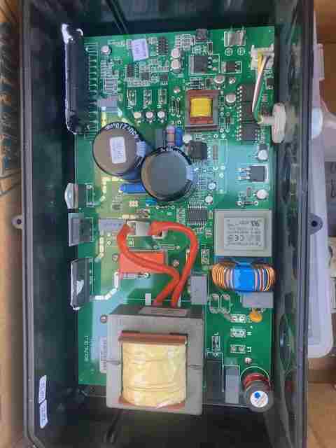

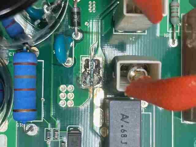

francozappa ha iniziato a seguire INVERTER TRIFASE GUASTO PER VASCA IDROMASSAGGIO TEUCO
INVERTER TRIFASE GUASTO PER VASCA IDROMASSAGGIO TEUCO
francozappa ha inserito una discussione in Inverter AC
Buongiorno a tutti. Sono alle prese con la riparazione del guasto in un inverter per vasca idromassaggio della TEUCO. La scheda in questione è alimentata con 220 V monofase e alimenta in uscita un motore primo trifase che fa girare la pompa dell'idromassaggio (foto1/scheda). La scheda è completamente morta. Non ho alcuno schema del circuito, quindi sto andando un pò alla cieca. Ho trovato un MOSFET in corto e soprattutto ho notato una strana bruciatura (foto2) dove secondo me era collegato un componente SMD di cui però non c'è traccia come se fosse evaporato. Chiedo agli utenti del forum se gentilmente qualcuno avesse, per pura fortuna, lo schema di questa scheda o di una simile. L'inverter è marcato con la sigla visibile nelle foto3 e foto4. Chiedo inoltre se qualcuno ha una qualche idea o suggerimento circa il componente che si è volatilizzato (foto2). Qualunque commento o suggerimento è graditissimo. Ringrazio tutti dell'aiuto. Franco -
Alessio Menditto ha iniziato a seguire Consiglio scelta climatizzatore
Consiglio scelta climatizzatore
Alessio Menditto ha risposto a lorypec alla discussione in Impianti Climatizzazione
No tranquillo. -
Combo Hitachi Dv-Pf6E
piersk76 ha risposto a MARCHIGNO alla discussione in Radio - Stereo - Autoradio - HiFi - CD - DVD
Ciao,cerca di Elektrotanya.com! -
Consiglio scelta climatizzatore
lorypec ha risposto a lorypec alla discussione in Impianti Climatizzazione
In sintesi, sapendo che sono tutti prodotti di base delle rispettive marche, volevo capire se uno vale l'altro o se in ogni caso sarebbe sempre preferire un Mitsubishi o altra marca. Se ho sbagliato sezione mi scuso e cancello subito il post. Grazie 👋👋 -
Se lo apri, con un Phon, scalda la scheda di alimentazione e la zona con gli elettrolitici, se è chiuso, manda aria calda dalle fessure posteriori. Se noti un miglioramento, o parte regolarmente, bisogna sostituire gli elettrolitici di filtro sulle tensioni secondarie.
Consigli acquisto nuova lavatrice slim
Ciccio 27 ha risposto a lastway alla discussione in Lavatrici - Asciugabiancheria
Però i mozzi si possono troncare come le crocere, se si hanno le solite cattive abitudini. 😉 - Oggi
Prima ti sei spiegato male! Non è un'eccitazione random. Se la tensione applicata è quella corretta per quella bobina (non hai scritto quanto misuri e quale è la tensione nominale del relè), significa che c'è un problema meccanico, non che la bobina si eccita random. Potrebbe essere che l'equipaggio mobile ha un attrito maggiore del dovuto, oppure che c'è qualche parte rotta o difettosa, ma la bobin a non centra. Al limite c'è un collegamento fasullo tra morsetto e avvolgimento della bobina (saldatura fredda, p. e.).
Controllo mosfet con pulsanti
Livio Orsini ha risposto a fabriaq alla discussione in Elettronica generica
Quoto. -
frigorifero congelatore daewoo fn-595nwsit non parte compressore.
pietro29 ha inserito una discussione in Frigoriferi - Congelatori
Buon giorno atutti chiedo aiuto ho il frigo daewoo fn-595nwsit no frost che non parte il compressore non raffredda all'avvio si accende si sente un tic al compressore ma poi si ferma. il frigo rimane acceso ma non parteil copressore. grazie attendo un vostro consiglio. Pietro -
Errore 72 unità interna hisense AKT26UR4RK4
Alessio Menditto ha risposto a luckysquid alla discussione in Guasti/Problemi Climatizzazione
Io capisco perfettamente la tua ansia, non vedo però come tu possa con loro risolvere a modo tuo, anche perché ti hanno già avvisato che se non è il motore è la scheda, da questo punto di vista sono stati chiari (seppur non condivido). Pera questione gas loro sono i primi che devono evitare rotture al circuito, non è che perché uno ha il patentino e la ditta certificata che può mettersi a spaccare i tubi come gli pare, devono agire con la massima attenzione, vuotare i tubi se necessario. Se rompono è una cosa grave. -
Eccomi eseguito le prove e tutti i valori sono corretti sia le due resistenze (34 la zeolite e 20 quella di riscaldamento), sia la sonda temperatura che da 10, 10 e 20 come da manuale Mentre su questa prova la zeolite mi da sui 232, invece quella di lavaggio nulla di nulla. potrebbe essere quello il problema?
gennarino89 ha aderito alla comunità
Ciao fabriaq, io ne ho usato qualcuno di simile e fa il suo dovere. Certo non ha i contatti di quelli delle marche più note. Hai alimentato la bobina con la tensione corretta. Quello postato è in AC e dovrebbe essere a 220V.
Errore 72 unità interna hisense AKT26UR4RK4
luckysquid ha risposto a luckysquid alla discussione in Guasti/Problemi Climatizzazione
Sicuramente non mi sono inteso, non volevo in nessun modo "redarguire" o "bloccare" qualcuno, intedevo che in qualche modo era "inutile" discutere sul loro modus operandi. Alla fine devo solo cercare di risolvere il problema, fra oggi e domani vedo di contattare qualcun'altro.. Eh, ma fino ad un certo punto, se serve fare tutto il lavoro" di gas ecc per lo meno devono avvisarmi, non può essere: "fpo motore". D'accordo accettare il preventivo a corpo, ma un salto troppo nel buio, se decidessi di andare da loro, devono per lo meno specificarmi quanto mi verrebbe anche la sostituzione della scheda nel caso non fosse il motore, e vuoi o non vuoi devo chiederli/mettere in chiaro che eventuali casini lato gas non posso risponderne io. (Ho la prova pratica che il motore funziona tramite le altre 2 unità, ma qui non si sa mai come va a finire...) Ma temo di conoscere il risultato... alzeranno il preventivo in modo da "non farlo" (come è già stato fatto ad ora in effetti) -
Vittorio Marson ha aderito alla comunità
maui13780_1 ha aderito alla comunità
Controllo mosfet con pulsanti
Dumah Brazorf ha risposto a fabriaq alla discussione in Elettronica generica
Figurati un relè consuma niente. Quindi nel primo circuito puoi azionare direttamente il relè mentre nel secondo potresti procurarti un relè con uscita sia NC che NO tipo il 40.61. -
Potresti utilizzare un rele statico, lavoretto piu pulito, visto che lo puoi inserire nello zoccolo, e non devi calcolare niente.
Errore 72 unità interna hisense AKT26UR4RK4
Alessio Menditto ha risposto a luckysquid alla discussione in Guasti/Problemi Climatizzazione
Si ma su questo abbiamo già discusso, e tu hai detto che facevamo polemica. Loro lavorano così, preventivo a corpo, patti chiari amicizia lunga, possiamo condividere o meno ma è così. O chiami degli altri, però a questo punto hai già pagato e ti dispiacerebbe ripagare, oppure compri una unità nuova e la fai montare. Ma non puoi chiedere se tolgono o no il gas, è il loro lavoro, non sono tenuti a dire cosa fanno. -
Caldaia Cosmogas bme
giorgio17 ha risposto a Mc_gyver78 alla discussione in Guasti/Problemi Riscaldamento
Non c'è flussostato,esiste un mini accumulo nel boiler principale e la produzione parte con il termostato -
raffaello85 ha iniziato a seguire Apertura cancello automatico da posto interno Comelit 7top
Apertura cancello automatico da posto interno Comelit 7top
raffaello85 ha inserito una discussione in Citofoni, videocitofoni e intercomunicanti
Buongiorno sto installando un videocitofono Comelit con posto interno TP6842 (7TOP) e pulsantiera Quadra. Ho collegato le uscite NO e C della pulsantiera agli ingressi 2 e 7 di una scheda Came zlx24sa e rimosso il jumper. Per comandare l'apertura e la chiusura del cancello carraio da un tasto virtuale sul display, è corretta la configurazione come da foto che allego? -
Controllo mosfet con pulsanti
fabriaq ha risposto a fabriaq alla discussione in Elettronica generica
Il problema è il seguente, ho dei pulsanti che non posso sostituire, entrambe sono normalmente aperti. A me invece ne occorre uno normalmente aperto ed uno normalmente chiuso. Oltre a questo mi occorre il mosfet per non caricare i pulsanti dal momento che non so quanto possano sopportare. -
Errore 72 unità interna hisense AKT26UR4RK4
luckysquid ha risposto a luckysquid alla discussione in Guasti/Problemi Climatizzazione
So che come dici tu in teoria non è un mio problema, ma in pratica almeno con "loro" lo è.. mi è stato detto chiaramente (e scritto) che qualsiasi altro problema oltre al ventilatore verrà quotato a parte dopo la sostituzione, mettiamo che per sostituire il ventilatore, forzando l'evaporatore (senza smontare, sempre sia possibile), si venga a creare il problema, poi diventerebbe mio... Come già detto, si sta avendo fin troppa fiducia in loro, il preventivo sono sicuro NON riguarda anche lo svuotamento ecc dell'impianto (per lavorare con evaporatore staccato), non hanno neanche guardato il motore (ma posso provare prossimi giorni a chiedere lumi) -
Controllo mosfet con pulsanti
fabriaq ha risposto a fabriaq alla discussione in Elettronica generica
Non ho preferenze sul mosfet. So leggere i circuiti, ho una conoscenza generale ma non so progettare. -
click0 ha iniziato a seguire Caldaia Cosmogas bme
Caldaia Cosmogas bme
click0 ha risposto a Mc_gyver78 alla discussione in Guasti/Problemi Riscaldamento
Cari Roby buongiorno e ben ritrovato... Ci eravamo sentiti nel 2024 e dopo i tuoi preziosi consigli tutto è andato bene per il mio cancello elettrico ( mod ORI con centralina Alcor). Adesso, vista la sua età (avanzata come la mia) si e bloccato aperto. Ho controllato le fotocellule (cambiate tutte e 4 l'anno scorso) e funzionano, corrente arriva, fusibili a posto, usando il telecomando le parti vicino ai fusibili si aprono e si chiudono. Pensavo🤔 potrebbero essere i condensatori? Grazie della tua insostituibile esperienza.
Errore 72 unità interna hisense AKT26UR4RK4
Alessio Menditto ha risposto a luckysquid alla discussione in Guasti/Problemi Climatizzazione
Sì ma il gas non c’entra, il punto innanzitutto è fare l’operazione senza rischiare di fare uscire il gas, per quello in Europa si è fatta la Fgas. Se c’è qualche preoccupazione che smuovendo tutto si possa rompere qualcosa, si recupera il gas e si lavora più tranquilli, però finito il lavoro prima di fare il vuoto e fare uscire il gas, bisogna fare la prova di tenuta con azoto. Ma per il tecnico non è una cosa per farti pagare di più, ma perché loro non possono rischiare di rompere i tubi ! Quando tu porti l’auto a fare il tagliando, non è che il meccanico ti fa pagare l’uso del sollevatore idraulico, lo usa e basta anche se ha un costo. Il problema di rompere i tubi mentre cambiano la ventola è loro, non tuo, ed è per forza compreso nel prezzo. Il fatto è che se non ce la fiducia non c’è niente, non puoi pensare male (anche se c’è da pensare male), piuttosto cambia tecnici. -
Errore 72 unità interna hisense AKT26UR4RK4
luckysquid ha risposto a luckysquid alla discussione in Guasti/Problemi Climatizzazione
Dipende, devo pagare 360 + costo delle sostituzione al mio tecnico, oppure 400 (di cui 70 già anticipati) per la sola ventola e incrociare le dita non sia altro.. è un terno all'otto soprattutto perchè non siamo certissimi che questi in qualche modo stiano facendo il lavoro senza considerare la parte "gas"
