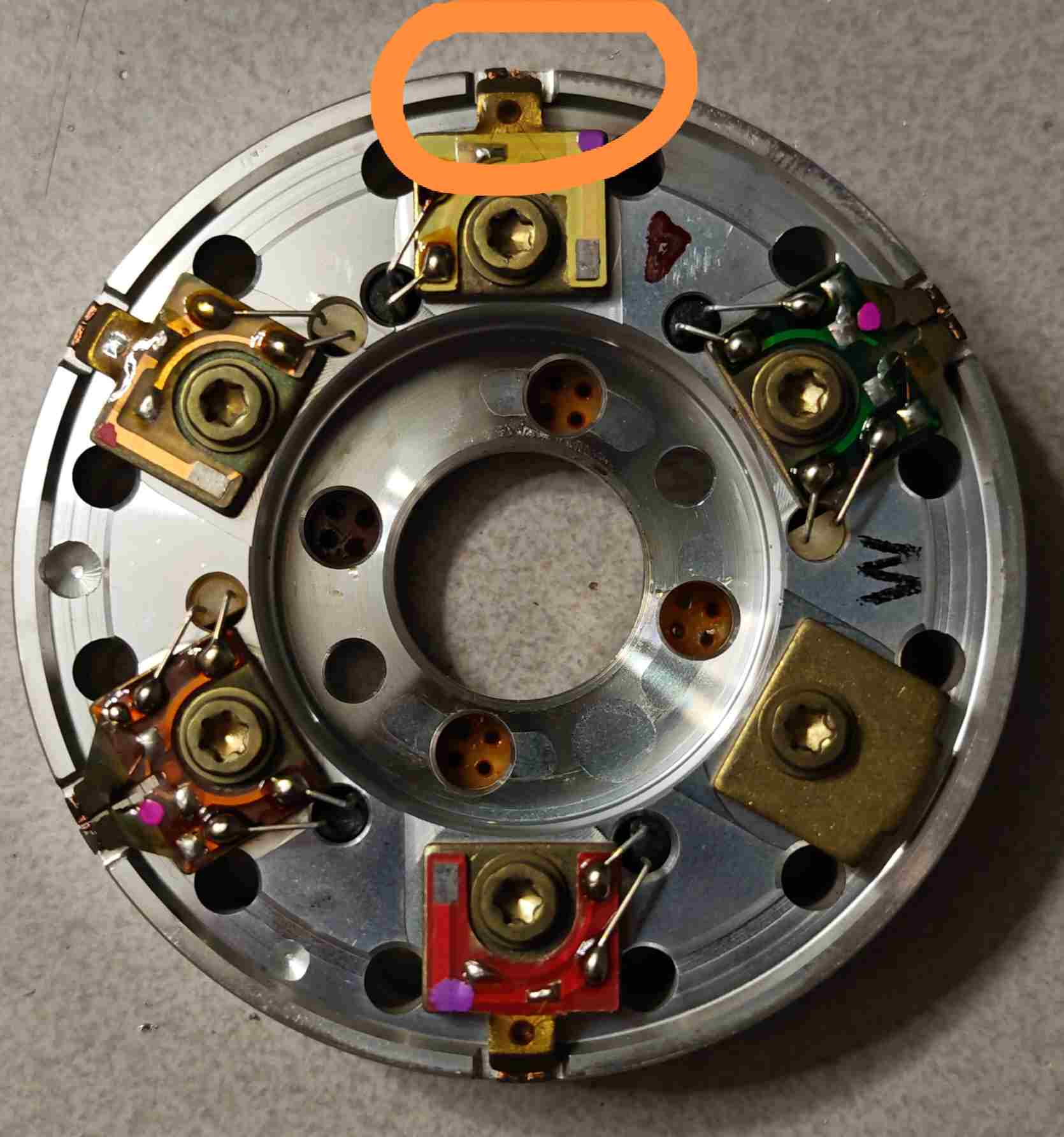

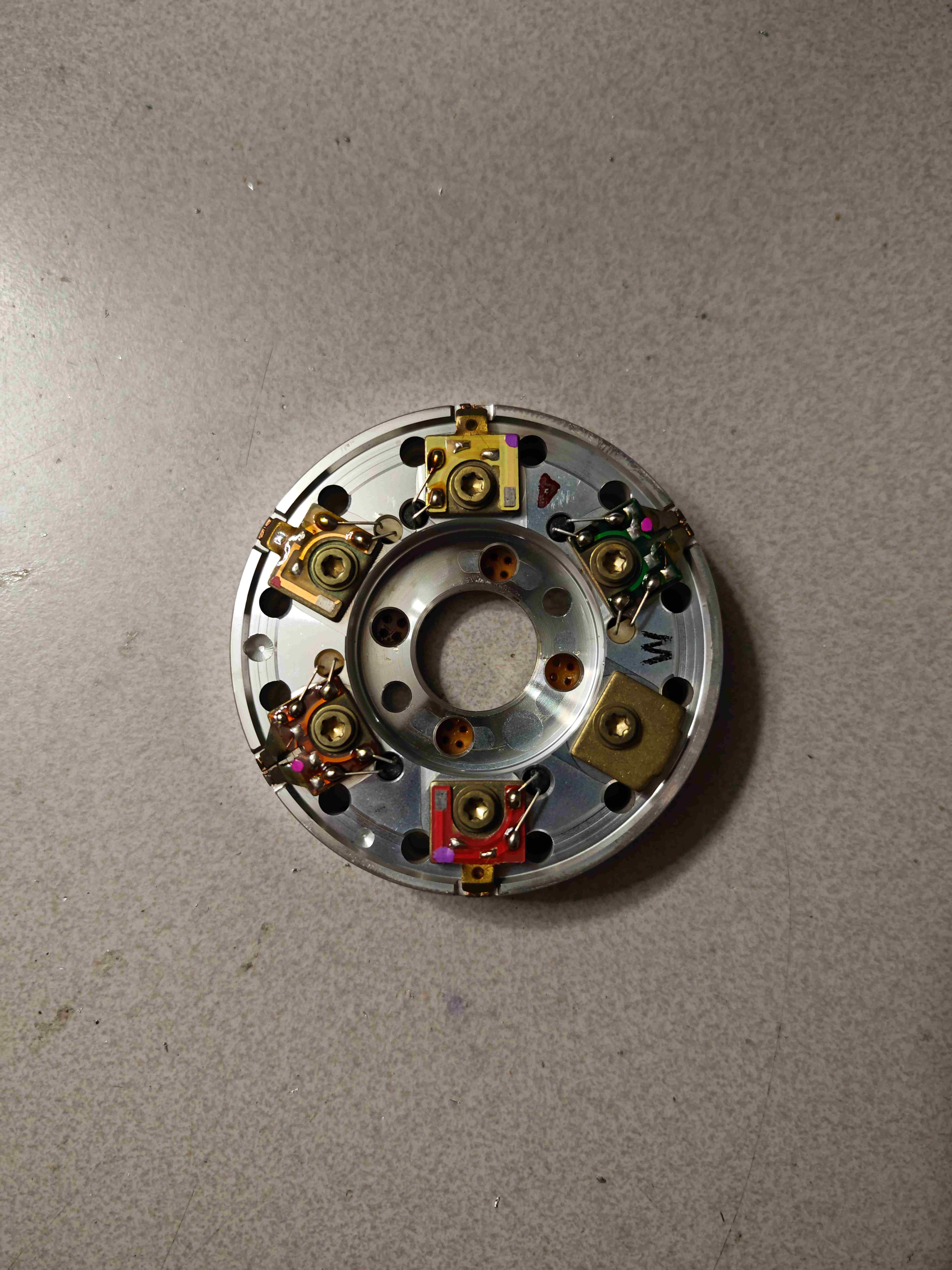

Chissà perché non lo fa mai nessuno, mentre potrebbe essere la causa del problema. Inoltre, se non è già stato fatto controllerei la sonda NTC, che se si sta parlando di un modello di lavastoviglie con la cosiddetta pompa riscaldante si trova vicino alla resistenza
PELO81 ha iniziato a seguire Panasonic NV-F70 - testine
Buongiorno ragazzi, ho ritirato gratuitamente una dozzina di VCR tutti dichiarati non funzionanti. Tra tutti, gli unici che mi interessavano realmente erano il Panasonic in oggetto e un ITT dedicato al montaggio video (ora non ricordo il modello). Il Panasonic vorrei riuscire a sistemarlo a dovere, perchè il mio SONY SLV-E820 mi ha abbandonato qualche mese fa e avrei intenzione di digitalizzare un pò di VHS e poi vorrei comunque avere un VCR di fascia alta funzionante, perchè sono un appassionato. Qui parlo solo dell'NV-F70. Inizialmente non si accendeva neanche e quindi sono subito andato sull'alimentazione: controllata generale a diodi, resistenze, controllo e sostituzione degli elettrolitici andati (più di qualcuno...), controllo delle tensioni e il tutto è ripartito. Dopo qualche piccola incertezza iniziale, ho provveduto a ingrassare i vari ingranaggi e parti in movimento e la meccanica funziona come un orologio. Il problema è delle testine video, si vede male. Ovviamente avevo già provveduto a pulirle. Smontando il tamburo ho notato che uno dei dentini di una testina è rotto. Il tamburo superiore con testine annesse è praticamente introvabile, è il VEH0433 e dovrebbe essere un 7 testine: 4 riproduzione/registrazione, 2 hifi e una flying erase per il video editing o almeno è quello che mi pare di aver capito. La due opzioni che mi sono venute in mente sono le seguenti: 1 - trovare un tamburo donatore simile e sostituire solo la singola testina, ma oltre al problema di capire che testina sia, so che poi bisogna allinearla in modo ultra-preciso, che non spunti fuori dal tamburo, che non sia inclinata a destra o sinistra, etc etc. 2 - ho letto su un gruppo facebook di appassionati, che sull'NV-F70 (che ha meccanica G2), sarebbe possibile mettere il tamburo superiore con codice VEH-0467 e VEH-0415 e che al massimo potrei perdere la funzionalità della testina flying erase per il video editing, di cui non m'interessa al giorno d'oggi. Vi risulta questa cosa? Allego due immagini del tamburo con le testine e quella cerchiata è la testina che ha il dentino spezzato. Sapreste indicarmi quali sono le testine play/rec, hifi, etc etc? Spero che qualcuno possa aiutarmi, mi piacerebbe molto riportare al funzionamento questo bel VCR!
Scelta pressostato corretto sistema autoclavato
Leone2285 ha risposto a zio_mangrovia alla discussione in Pompe (Idraulica)
Sono perfettamente d'accordo. La mia intenzione non era di parlare di risparmio energetico ma di assorbimento elettrico in generale. -
Scelta pressostato corretto sistema autoclavato
Maurizio Colombi ha risposto a zio_mangrovia alla discussione in Pompe (Idraulica)
Stiamo parlando di una decina di minuti al giorno, magari di notte quando l'energia costa anche meno. Quello è il requisito essenziale! -
michpao ha iniziato a seguire Bosch smv53l30eu/46 e Lavatrice Samsung con scheda DC41-00023A – errore dE dopo caduta
Lavatrice Samsung con scheda DC41-00023A – errore dE dopo caduta
michpao ha risposto a M.Marco19 alla discussione in Lavatrici - Asciugabiancheria
Problemi con il sistema di chiusura oblò, indica il modello completo della lavatrice (meglio foto etichetta), per capire se ha anche il portello di aggiunta carico. -
PAOLO CHISU ha aderito alla comunità
Prima di cambiare parti a caso, bisogna sempre appurare che non funzioni. Detto questo puoi collegare una lampadina (spia a 220V) in parallelo al connettore sulla resistenza, per verificare quando viene alimentata. Potresti notare che si accende per un breve tempo, in fase di test, oppure se non si accende mai devi controllare il cablaggio partendo dalla resistenza fino alla scheda (potresti trovare anche un filo interrotto nelle pieghe sotto porta).
- Oggi
Delchi di 30 anni
giorgio17 ha risposto a boschwfl1661 alla discussione in Guasti/Problemi Climatizzazione
Noi abbiamo detto la nostra sulle schiume,dopo se tu pensi che vadano bene... Forse in 25 anni ne ho visti e usati detergenti e di tutti i tipi -
Delchi di 30 anni
boschwfl1661 ha risposto a boschwfl1661 alla discussione in Guasti/Problemi Climatizzazione
C'è scritto specificamente sulla bomboletta: non serve risciacquo. Ora non penso che una ditta seria come la Errecom si metta a commercializzare prodotti che non funzionano... https://www.tecnomat.it/it/spray-ig-errecom-evap-schiumogeno-400ml-25130579/ -
Scelta pressostato corretto sistema autoclavato
Leone2285 ha risposto a zio_mangrovia alla discussione in Pompe (Idraulica)
Volevo dire che il risparmio energetico, quindi il minore assorbimento, si avrebbe solo con pompe con inverter che gestiscono il numero di giri. Nel nostro caso abbiamo una pompa a giri fissi e se mettiamo una ostruzione sulla mandata spostiamo la zona di lavoro facendo credere alla pompa di attraversare un dislivello più alto e quindi diminuisce la portata. Però l'assorbimento penso che rimanga quasi invariato. Nella sequenza che hai scritto penso che andresti a mettere un grosso vaso di espansione o mi sbaglio? Altrimenti la pompa darebbe le continue accensioni di prima. -
Delchi di 30 anni
boschwfl1661 ha risposto a boschwfl1661 alla discussione in Guasti/Problemi Climatizzazione
No, non sento nessuna scossa. Forse il problema era determinato dal fatto che la schiuma colando dietro l'unità esterna sospesa è andata a finire su due morsetti cembre esposti (cioé non iscatolati - perché il fili che devono giuntare praticamente sono stati tagliati rasente muro) che collegano la tensione di rete alla tatraruga proprio sotto l'unità esterna. Evidentemente la schiuma ha fatto da ponte dielettrico fa i connettori e la scocca dell'unità esterna. Perché non ho rilevato nessuna tensione importante (tranne qualche centinaio di millivolt) fra la scocca e la terra (ho usato come riferimento di terra l'inferriata di metallo). Per quanto riguarda l'impianto elettrico esso è stato parzialmente rifatto negli anni 90 ma il condominio allora non aveva messa a terra, ce l'ha avuta solo nel 2010. In alcune stanze ci sono ancora i conduttori rigidi del 1970 e siamo a Roma, quindi niente fase e neutro... -
interruttori ticino
Maurizio Colombi ha risposto a Edoardo 007 alla discussione in Progettazione impianti elettrici civili e terziario
La serie è Living Light Tech, di compatibile c'è poco, dovrai procurarti gli apparecchi originali che, nel frattempo, sono stati ribassati di un millimetro e non sono più brutalmente verniciati come i primi. -
BTicino 344292 guasto?
JacksonT ha risposto a JacksonT alla discussione in Citofoni, videocitofoni e intercomunicanti
Grazie Maurizio. Penso si possa chiudere la discussione -
C'erano anche su quelle delle nonne cicli che di 2-3 ore. Agli albori dei detersivi biologici, le macchine avevano pure un timer per impostare la durata delle fase enzimatica... erano ore e ore. Non è la durata il discriminante è quanta acqua, quale temperatura e l'azione meccanica.
Lavatrice Asko mod. W4114C.W/3 - 11 kg
Ganimede77 ha risposto a celocperto alla discussione in Lavatrici - Asciugabiancheria
Sarà, ma la mia va alla grande, non ho mai lavato così bene e con minimo sforzo. L'intenso smacchia veramente, il dark è ottimo.... il QuickPro è una manna per piccoli carichi. Anche ad amici e paranti a cui l'ho consigliata ne sono soddisfattissimi tanto che poi molti di loro hanno preso anche asciugatrice (io no) e lavastoviglie (io pure). Una coppia di amici ha rifatto la cucina e si è fatta mettere solo elettrodomestici Asko dopo aver provato per un anno la lavatrice. Sicuramente c'è da capirne la logica e ancora sicuro che io ho usato e visto solo macchine con tamburo da 60 litri. 🤣 -
Edoardo 007 ha iniziato a seguire interruttori ticino
interruttori ticino
Edoardo 007 ha inserito una discussione in Progettazione impianti elettrici civili e terziario
Ciao e ben trovati, ho queste linea della ticino che vorrei sostituire, uno perche ne interruttore e deviatore funzionano più, ovviamente prima della sostituzione è da appurare (allego foto della cassetta 503 con interruttore e deviatore) e due perchè si sono rovinati esteticamente. Poi volevo cambiare anche l'interruttore generale che ho all'entrata (507) e che gestisce il su e giù delle 5 tapparelle con schedine yokis che si incanta quando lo uso. Sapete dirmi che linea è, e se conviene ancora prendere gli stessi o una compatibile che sia più resistente (sempre se non l'hanno migliorata nel frattempo). Magari qualche interruttore lo prendo e lo tengo di scorta visto la loro scarsa durata. -
puoi lasciarla così....il ponticello va inserito se aggiungi la scheda di rete smartlan.....serve per dare alimentazione alla scheda
Delchi di 30 anni
mrgianfranco ha risposto a boschwfl1661 alla discussione in Guasti/Problemi Climatizzazione
E cosa aspetti a farti collegare la tua terra al montante condominiale? Come gia detto anche quando tutto funziona bene basta la differenza di potenziale dei filtri antidisturbo non scaricata a terra a farti sentire il "friccicore" se invece si tratta di una dispersione data da basso isolamento allora li interviene il differenziale...ma la prima cosa da fare è creare una terra funzionante ..non ci sono guanti che tengano! -
acquaman ha iniziato a seguire LWE per PLC S7-1200
Stiamo parlando di 2 dispositivi completamente diversi, uno poco più di un relè programmabile, l'altro di un plc di fascia medio-alta, l'unico punto di incontro è il marchio. E' normale che il 1200 ha un linguaggio più evoluto.
Prabakaran s ha aderito alla comunità
Citofono compatibile con LT Terrano 600
Maurizio Colombi ha risposto a Edoardo111 alla discussione in Citofoni, videocitofoni e intercomunicanti
Tutti gli apparecchi definiti "universali" vanno bene al posto del 600. Del resto fa parte di un classico sistema 4+n. Quello che hai citato, tra l'altro, ha la stessa numerazione dei morsetti. -
Salve questo è il mio primo post. Se non fosse che sono arrivato alla disperazione non disturberei. Ho la lavastoviglie che ha smesso di scaldare. Primo pensiero : resistenza guasta. Provo con tester resistenza 23 ohm Allora passo oltre : scheda principale guasta. Prima controllo visivo della scheda: nessun segno di bruciatura o altro. Provo a sostituire Relè sulla scheda (suggerito da chat ai.) Riprovo:nulla Provo a smontare sensore torbidità acqua e sostituirlo. Nulla Provo a pulire airflow ( era effettivamente intasato in alcuni punti). Inavvertitamente rompo sensore di giri airflow.sostituito. Sostituito sensore apertura porta. Alla fine sostituita scheda di controllo principale con una dello stesso codice (provenienza altra lavastoviglie usata) Durante lavaggio a 50 gradi misuro con tester sui capicorda che vanno alla resistenza e misuro 20 volt . Quindi deduco che qualcosa blocca la logica della scheda e non alimenta la resistenza. Qualcuno riesce a darmi suggerimenti? Non si tratta oramai di arrendersi e acquistare una nuova lavastoviglie (cosa che sto per fare) ma per una questione di principio e per avere la soddisfazione di capire quale fosse il problema Vi ringrazio tutti anticipatamente Marco
Aggiungere presa schuko quando i due morsetti di fase della bipasso sono già occupati?
Maurizio Colombi ha risposto a Honig alla discussione in Installazione impianti elettrici civili e terziario
Le dimensioni dei cavi, ultimamente, si stanno rimpicciolendo a vista d'occhio, se poi sono ancora più piccoli, ma se li producono e li dichiarano di quella sezione.. bisogna fidarsi. -
Purtoppo si. Speriamo che la modifica regga. Sono fiducioso. Grazie mille per l'aiuto.
tommyuf ha aderito alla comunità
antoniofrc ha iniziato a seguire Programmare pulsante 4 BTicino 344522
Programmare pulsante 4 BTicino 344522
antoniofrc ha inserito una discussione in Citofoni, videocitofoni e intercomunicanti
Buongiorno a tutti, volevo un aiuto per un problema sul mio bticino 344522 con 2 cornette ausiliarie provviste di pulsanti per aperture di portoncino e cancello, il problema riguarda il pulsante 3 del monitor in quanto non funziona piu e vorrei, se possibile, abilitare alla stessa funzione il 4 che è vuoto, da premettere che dalle cornette il pulsante 3 funziona e apre il portoncino, questo per escludere il malfunzionamento della serratura del portoncino. Come posso fare? Allego la parte posteriore del monitor e il modello della cornetta. -
Aggiungere presa schuko quando i due morsetti di fase della bipasso sono già occupati?
Honig ha risposto a Honig alla discussione in Installazione impianti elettrici civili e terziario
Rieccomi. Ho fatto, ma come al solito c'è una cosa che non mi convince e per cui chiedo consiglio: i cavi collegati precedentemente alla presa sono a vista un po' più spessi degli "spezzoni" con cui ho fatto il ponte, eppure dovrebbero avere la stessa sezione. Infatti sugli stessi cavi è scritto IRCE 2,5mm² DIII più altre diciture antincendio, mentre gli spezzoni che ho usato sono ricavati da un cavo multipolare da 2,5mmq, secondo voi dovrei sostituire gli spezzoni oppure va bene così perché magari è solo il rivestimento dei cavi precedenti ad essere più spesso? Grazie mille Come da consuetudine allego le foto che spiegano meglio. -
Ho una centrale INIM 515 e vorrei conoscere se deve essere inserito un ponticello nella zona indicata in foto ed eventualmente a cosa serve. Grazie per l'aiuto
