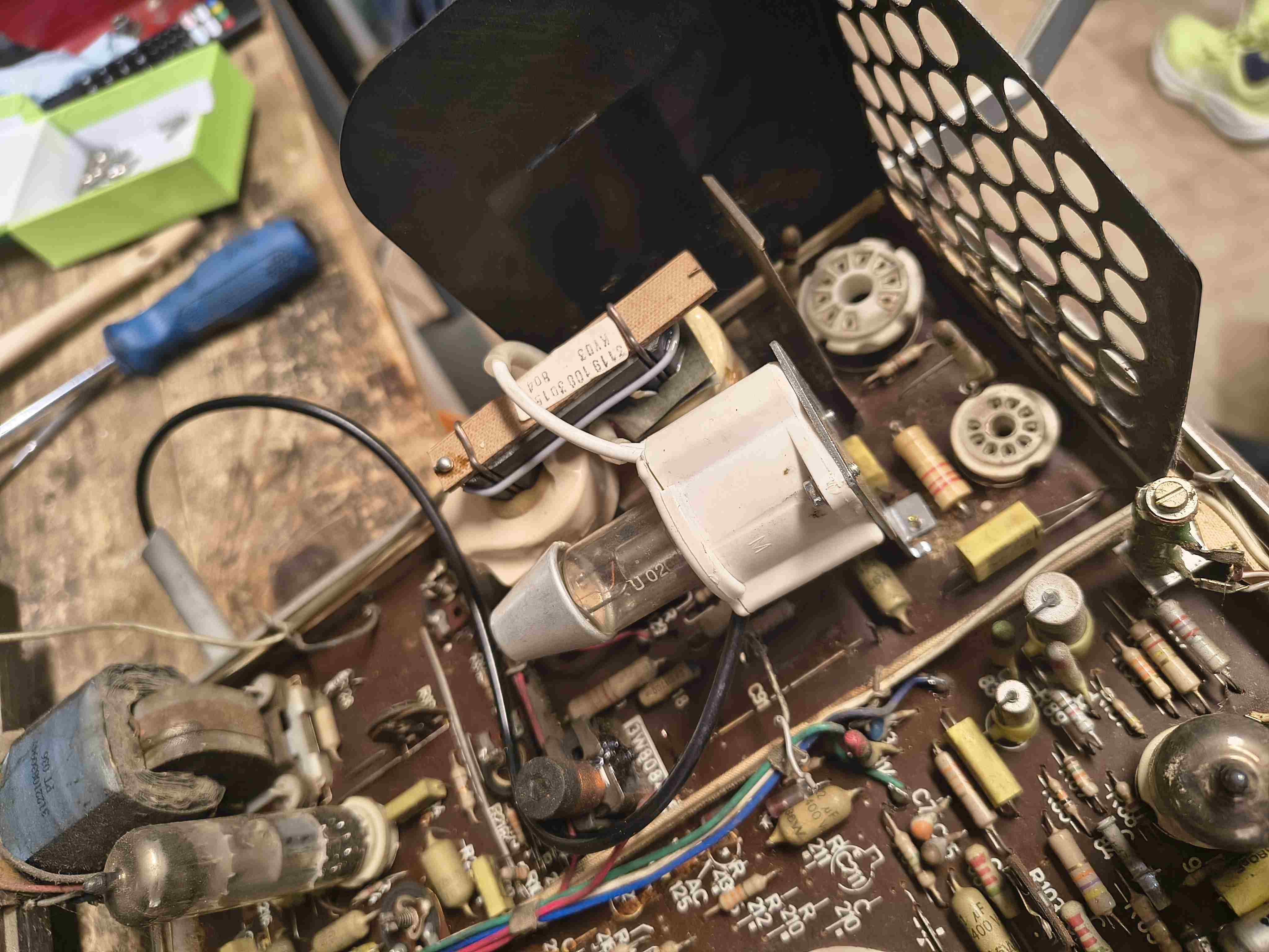

Reperibilità ricambi lavatrice Zoppas P72X
FrankEj ha risposto a FrankEj alla discussione in Lavatrici - Asciugabiancheria
Ti ringrazio, l'avevo trovato anch'io e gli ho scritto, mi fanno che con la mia non è compatibile... infatti i fori per le viti sono messe in modo completamente diverso. Peccato, mi dispiacerebbe buttarla via per un oblò, per il resto funziona. Posso anche cercarne un'altra "da battaglia" come questa usata, ma magari ha altre rogne e altri ricambi introvabili -
Provocazione: i danni da grandine come si contano?
Alessio Menditto ha risposto a Alessio Menditto alla discussione in Fotovoltaico
Per i terremoti sicuramente sì (le zone sismiche sono conosciute), sicuramente per questi fenomeni non ancora, dipende da quanti danni dovranno pagare le assicurazioni. Ma se si mettono d’accordo che questi fenomeni saranno sempre più frequenti, si muovono velocemente. -
Provocazione: i danni da grandine come si contano?
Leone2285 ha risposto a Alessio Menditto alla discussione in Fotovoltaico
Queste assicurazioni hanno un costo correlato al rischio di una zona a questi eventi? -
Reperibilità ricambi lavatrice Zoppas P72X
borgo77 ha risposto a FrankEj alla discussione in Lavatrici - Asciugabiancheria
ciao se ho visto bene Montaruli ce l'ha disponibile https://www.mlservice.it/en/oblocorniceanterioreportellalavatricecontrocornicequadratarex1242107140 -
Col connettore a 3 fili sconnesso non cambia nulla. Se tolgo il connettore a 2 fili non si avvia completamente. Adesso non so come comunica la batteria con la scheda. Domani chiamo il centro assistenza per vedere se sanno dirmi qualche cosa, anche se temo che mi diranno di portarlo a un centro di riparazione autorizzato. Sta di fatto che l'apparecchio da centinaia di euro dopo 3 anni non funziona e visto che la batteria sembra ancora in ottimo stato credo che il mio amico non ne abbia fatto un uso troppo intenso. Tutti sti sensori per controllare un aspirapolvere mi sembrano eccessivi.
Buongiorno, il fatto che il pozzetto si riempia e l’acqua risalga da WC o doccia indica quasi certamente un’ostruzione nel tratto a valle del pozzetto, verso la fognatura principale. La presenza di carta igienica nel chiavicotto delle acque piovane può avere diverse spiegazioni: • il chiavicotto è in realtà collegato anche alla rete nera; • esiste una vecchia rete mista per acque nere e meteoriche; • le tubazioni sono state raccordate in modo improprio; • la carta si accumula in corrispondenza di una curva, restringimento, contropendenza o giunto disallineato; • il chiavicotto permette semplicemente di raggiungere il punto in cui si forma il blocco. Non è detto che il problema sia soltanto il diametro ridotto. Se l’impianto ha funzionato per mesi, potrebbe esserci un’ostruzione progressiva dovuta a depositi, calcare, radici, cedimento della tubazione o scarsa pendenza. Il maggiore utilizzo del bagno al piano terra può aver evidenziato una criticità già presente nella sua diramazione. Liberare il passaggio con filo di ferro o tubo da giardino risolve temporaneamente il tappo, ma non pulisce completamente la condotta e può danneggiare giunti o tubazioni vecchie. Consiglierei di procedere con: 1. pulizia idrodinamica dal pozzetto verso la fognatura; 2. videoispezione subito dopo il lavaggio; 3. localizzazione del punto in cui la sonda incontra la curva o l’ostacolo; 4. verifica di diametro, pendenza, raccordi e condizioni della tubazione; 5. ricostruzione del percorso degli scarichi del piano terra e del chiavicotto. Se la carta continua a fermarsi nello stesso punto ogni quindici giorni, è probabile che esista una causa strutturale o un deposito non completamente rimosso. La videoispezione permetterà di capire se basta una pulizia approfondita oppure se occorre correggere o sostituire un tratto della linea. Nel frattempo limiterei l’utilizzo degli scarichi quando il pozzetto inizia a riempirsi, per evitare rigurgiti e allagamenti interni. Un tecnico GSM Spurghi Srl
- Oggi
Trasformatore arrivato e montato! Ora mi manca, a parte sostituire tutti gli elettrolitici e il boost scoppiato: - la PY81 e il suo cappuccio - il cappuccio della PL500 e il cavo che non ho trovato all'interno - la R e il C che formano un paralello tra i piedini 8 e 9 dell'EAT che mancano naturalmente anche questi Il resto sembra più o meno ok per tentare con calma una prova di accensione.
Provocazione: i danni da grandine come si contano?
Alessio Menditto ha risposto a Alessio Menditto alla discussione in Fotovoltaico
Questa, e fai bene a dirlo, è la tua situazione, per cui ti sei fatto un impianto approfittando delle agevolazioni fiscali. Però ci sono tanti che vanno nei Briko, nei Tecnomat ecc, dove vendono il kit fotovoltaico. Facendo finta non esistano le agevolazioni che hai avuto tu, il problema grandine si pone a queste persone che lo devono pagare interamente loro. -
Microonde Samsung GEM83M non funziona
pepp59 ha risposto a pepp59 alla discussione in Forni - Microonde - Cucine
Ecco il risultato della prova del diodo: tensione applicata 10,6V resistenza 15kohm, Anodo al positivo = tensione ai capi del diodo: 6V. Catodo al positivo = 10,6V Con una resistanza da 820 ohm, vedo 7,47V (anodo al positivo) e ancora 10,6V con catodo al positivo A questo punto, forse possiamo considerare che il diodo funziona, quindi cosa avrebbe potuto bruciare il fusibile? Il condensatore sembra a posto: ai suoi capi misuro 0,96 uF -
cerco pannello di controllo a parete cablato modello xk11 per clima aermec LCI100.
agoman ha risposto a agoman alla discussione in Componenti Climatizzazione
non me la detto gli e lo scritto quando mi risponde ti so' dire. -
Provocazione: i danni da grandine come si contano?
Alessio Menditto ha risposto a Alessio Menditto alla discussione in Fotovoltaico
Ragionamento giustissimo, infatti la premessa è che fenomeni eccezionali saranno sicuramente molto più frequenti, perché non dipendono dalle falde tettoniche come i terremoti, ma dal surriscaldamento sempre più alto che provoca questi effetti. Diciamo che ci possiamo sicuramente aspettare un aumento di frequenza piuttosto che una diminuzione. Per la convenienza non c’è nessun dubbio, ecco perché già essendo convenienti, perché chi li assicura deve tacere su queste spese accessorie? Chi parla bene (giustamente) dei pannelli solari, non deve aver nessun motivo di non nominare tutte le spese accessorie, che vanno considerate (due pagine fa un nostro amico parlava di 700 euro all anno, ma anche 500 euro non sono pochi). Siccome qui dobbiamo fare Cultura, approfittiamo di questa oasi del forum di scoprire le carte in tavola, anche le Pompe di Calore rendono di più di una caldaia, però…tra il dire e il fare il meccanico a volte si inceppa… -
S7-1500 drive S200 con libreria LAxisCtrl_Axis
84paolo ha risposto a aleb2 alla discussione in S7-1500
Non è molto chiaro quello che devi fare. Innanzitutto, dopo un posizionamento assoluto e in gearing non si capisce cosa intendi. O un motore lo muovi in assoluto oppure è in gearing su di un master, ma così tu muovi solo il master. Poi non ho capito perchè azioni i freni. I freni di solito si azionano quando togli coppia per emergenza o sicurezze. è normale che un asse (specialmente se di sollevamento se togli coppia può cadere leggermente. Sta quindi a te rifasarlo su quello che ritieni master. -
Interruzione tensione a motore
Livio Orsini ha risposto a orsini_fabio alla discussione in Azionamenti CC
Ma se il fusibile è da 50A come fa a intervenire con una corrente di 25A? C'è qualche cosa che non funziona nella misura. Comunque se la ruota è libera, non frenata, quel motore è pronto per la discarica. -
Microonde Samsung GEM83M non funziona
pepp59 ha risposto a pepp59 alla discussione in Forni - Microonde - Cucine
Il diodo l'ho misurato con un tester dotato di batteria a 9V, adesso cerco un alimentatore da 12V e misuro -
sormike ha iniziato a seguire Impianto termico solare con serbatoio "termico" Sanicube Solaris Inox e Provocazione: i danni da grandine come si contano?
Provocazione: i danni da grandine come si contano?
sormike ha risposto a Alessio Menditto alla discussione in Fotovoltaico
Nel 2023 ho fatto installare un impianto da 6Kwp, composto da 14 pannelli Longi che allora costavano, in una catena nota, circa 200€. Oggi gli stessi pannelli costano meno di un terzo e sono anche più performanti. Ho pensato subito a stipulare un assicurazione che prevedesse specificamente la copertura per tale impianto da eventi atmosferici, ma sial l'installatore, che l'agente della compagnia di assicurazione, mi hanno sconsigliato di farlo. Per un semplice motivo: quante volte capita questom evento? Ebbene, io vivo a Roma e questo evento seppur sempre più probabile, non si è ancora verificato. Certo, non posso dire lo stesso per chi è soggetto a questi eventi, come dimostrano i fatti, per chi vive a nord. Ma quello che va calcolato, secondo me è quanto costerebbe oggi, sostituire due, tre, quattro pannelli, che costano sempre meno e sono sempre più resistenti (almeno ci fanno credere). Certo che se si rompono tutti, tutti gli anni, il discorso cambia. Ma quello che vale è quante volte è successo? Per quanto riguarda la convenienza, io personalmente che uso 4 condizionatori, a caldo in inverno e freddo in estate e proprio in estate riesco a toccare punte di 30Kw (si, 30 Kw) di autoconsumo, lascio fare a voi i conti della convenienza. -
Microonde Samsung GEM83M non funziona
pepp59 ha risposto a pepp59 alla discussione in Forni - Microonde - Cucine
cerco pannello di controllo a parete cablato modello xk11 per clima aermec LCI100.
agoman ha risposto a agoman alla discussione in Componenti Climatizzazione
in rete ho trovato questo pero' e elettrolux puo essere lui e un xk11 https://market.yandex.ru/card/electrolux-xk11-gree-xk-11-pult-provodnoy/101770793495?do-waremd5=o8BlFZYyAUe0GeZUlD0DDQ&ogV=-12 ho rpvato ad aquistare ma non riesco che sfiga non capisco se e il mio pc con la connessione lenta ho e gia stato venduto ma non credo devo provare a tradurre. -
Microonde Samsung GEM83M non funziona
pepp59 ha risposto a pepp59 alla discussione in Forni - Microonde - Cucine
Allego due foto dove ho indicato dei contatti e qui metto le resistenze misurate, spero vi aiutino a darmi indicazioni su quale può essere stata la causa, perchè non vorrei ordinare i ricambi e poi ritrovarmi al punto di partenza. Se avete altre indicazioni di punti da misurare, indicatemi cosa fare. Grazie. Nella Foto 1: tra i punti A-A1 ho misurato 3ohm, tra B-B1 0,7 ohm e tra C-C1 0,6 ohm Nella foto 2: tra i punti E-E1 ho misurato 46,8 ohm, tra F-F1 G-G1 0,7 ohm Anche ai capi del magnetron leggo 0,7 ohm -
Ricambi lavatrice Indesit 2091
Antonio S ha risposto a Antonio S alla discussione in Lavatrici - Asciugabiancheria
Beh come idea non mi sembra così folle😄 però non so se avrò la pazienza e comunque mi sembra problematico gestire l'imbocco dei manicotti, comunque grazie per lo spunto, non vorrei andare out of topic ma eventualmente vo aggiornerò sulla faccenda... -
Interruzione tensione a motore
orsini_fabio ha risposto a orsini_fabio alla discussione in Azionamenti CC
Ho ripetuto la misurazione, adesso la pinza mi da 6 A tutto spento e 25 A accelerando, dopodiché salta il fusibile -
Impianto termico solare con serbatoio "termico" Sanicube Solaris Inox
sormike ha inserito una discussione in Solare termico
Ciao a tutti, spero questa sia la sezione giusta. Un mio amico ha comprato una casa in cui c'è un impianto solare termico in cui è presente un serbatoio d'accumulo di calore, o almeno io che sono profano definisco in questo modo. Accetto correzioni. Da un 6/7 anni non ha avuto problemi di sorta ed il tutto ha funzionato bene. Da qualche tempo, da inizio estate o giù di li, il serbatoio ham iniziato a perdere in circostanze che ancora non siamo riusciti a stabilire, anche perchè perde (ovviamente) quando non c'è nessuno. L'impianto non sono in grado di descriverlo, ma in foto si capisce chiaramente di cosa sto parlando. Nell'altra foto la targhetta del serbatoio. Grazie a chi può darci lumi su cosa possa essere in modo da indirizzare qualche eventuale tecnico/idraulico, anche se credo che un idraulico classico non saprebbe dove mettere le mani. Per informazione, l'impianto è abbinato ad una caldaia a gas e credo di aver capito che c'è anche una resistenza elettrica che può scaldare l'acqua in caso non venga scaldata dalle prime due fonti. Il tutto alimenta il riscaldamento a pavimento (3 livelli); l'acqua calda sanitaria (3 bagni + cucina) ed una vasca Jacuzzi che sarà 2,5mtx2,5mt. Ovviamente il mio amico non ha la più pallida idea di chi abbia realizzato questo impianto che risale, più o meno, agli anni 2004/2006 -
sormike ha iniziato a seguire Motore tosaerba (elettrico), accoppiamento asse/supporto lama
Motore tosaerba (elettrico), accoppiamento asse/supporto lama
sormike ha inserito una discussione in Meccanica
Ciao a tutto il forum, un mio amico, mi ha portato il motore del suo tosaerba elettrico la cui marca mi è sconosciuta, ma il motore in oggetto è: ATB - BSRBF 0,75/2-C58 Un motore da 1,6 Kw, che ne sviluppa o,75 alla lama. Questo motore è dotato di elettrofreno posto al suo interno, che fa bloccare la rotazione della lama non appena si toglie energia. Il mio amico dice che il motore ha iniziato a fare un rumore anomalo ed a fare fumo che, non è dovuto a surriscaldamento dell'isolante degli avvolgimenti (credo e spero), ma all'inceppamento del freno motore stesso o a qualcosa che si è interposto al suo interno. Il motore è visibile in foto allegata, la seconda. Quello che chiedo, a chi può darmi una risposta o qualche dritta, è come è realizzato l'accoppiamento del supporto lama sull'asse del motore, visto che sul suddetto supporto non c'è niente che fa pensare ad una vite in grano o a niente che possa in qualche modo serrare l'accoppiamento; almeno non si vede. Nella prima foto, il particolare del supporto che dovrei smontare per accedere all'interno del motore e del freno. La terza foto è la targhetta che c'è sul corpo motore. Grazie a chi mi darà qualunque dritta per poter disaccoppiare questo supporto. Saluti a tutti. -
Interruzione tensione a motore
Livio Orsini ha risposto a orsini_fabio alla discussione in Azionamenti CC
Come fa a bruciare il fusibile da 50A con una corrente di 2,5A? La misura non è corretta. Questo a me dice che o la ruota è meccanicamente frenata o il motore è smagnetizzato. -
Provocazione: i danni da grandine come si contano?
Alessio Menditto ha risposto a Alessio Menditto alla discussione in Fotovoltaico
Esatto. -
Provocazione: i danni da grandine come si contano?
mgaproduction ha risposto a Alessio Menditto alla discussione in Fotovoltaico
Dunque, non avevo colto completamente la "provocazione". Ora si. Allora, dentro gli 11.500€ che ho pagato io per l'impianto (in realtà poi soltanto 5750 al netto delle detrazioni fiscali), è già inclusa assicurazione contro la grandine per 10 anni. Nel 2031 analizzaerò gli eventualui aumenti dell'assicurazione di casa per coprire la grandine ANCHE sui pannelli.
