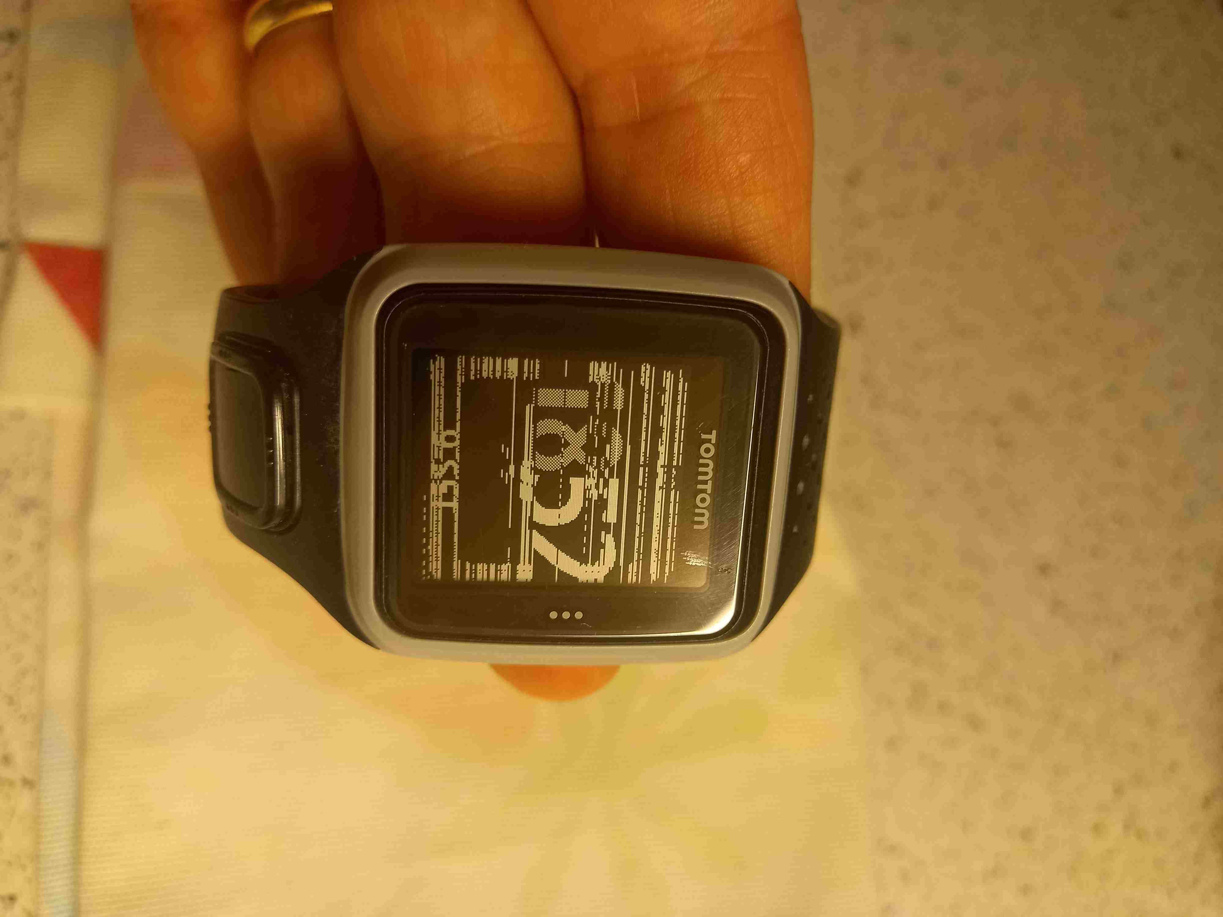

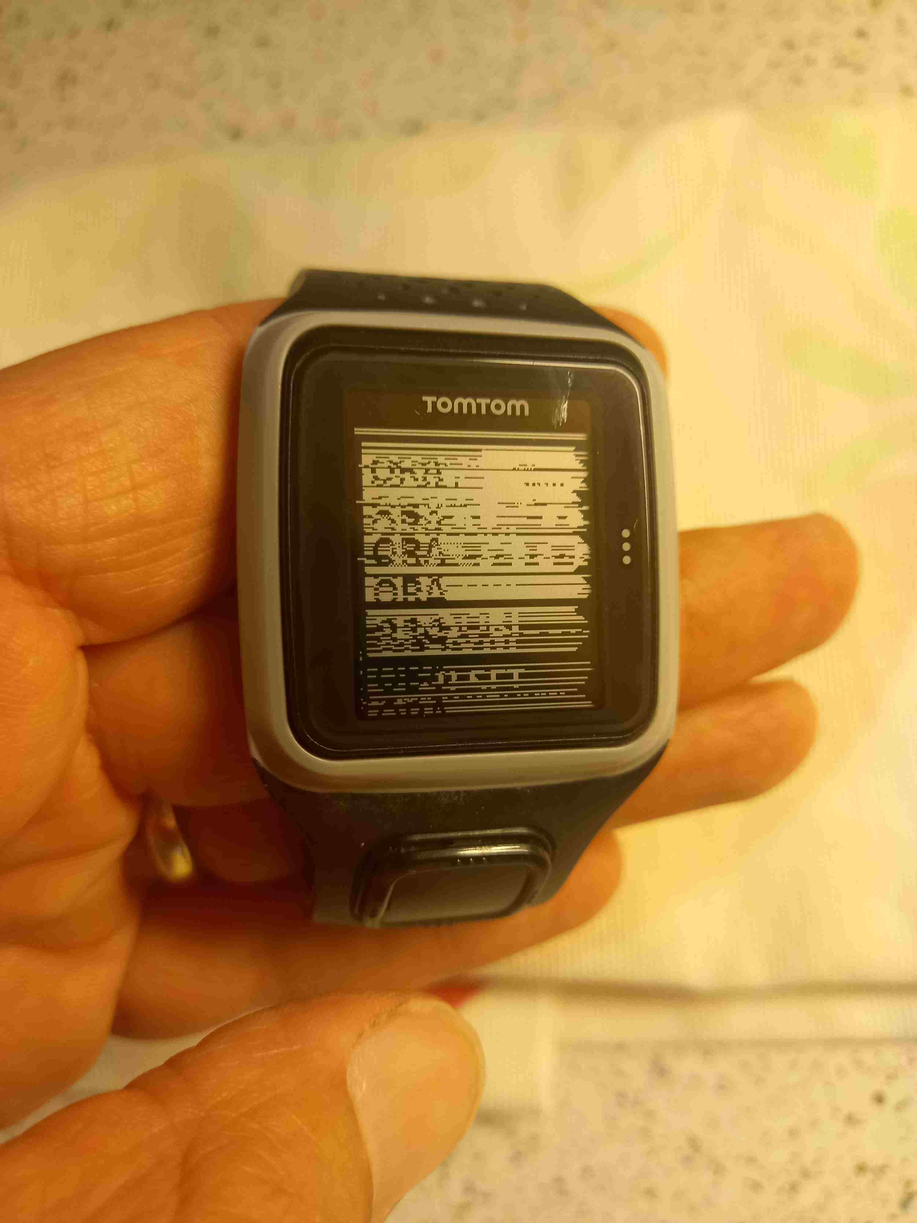

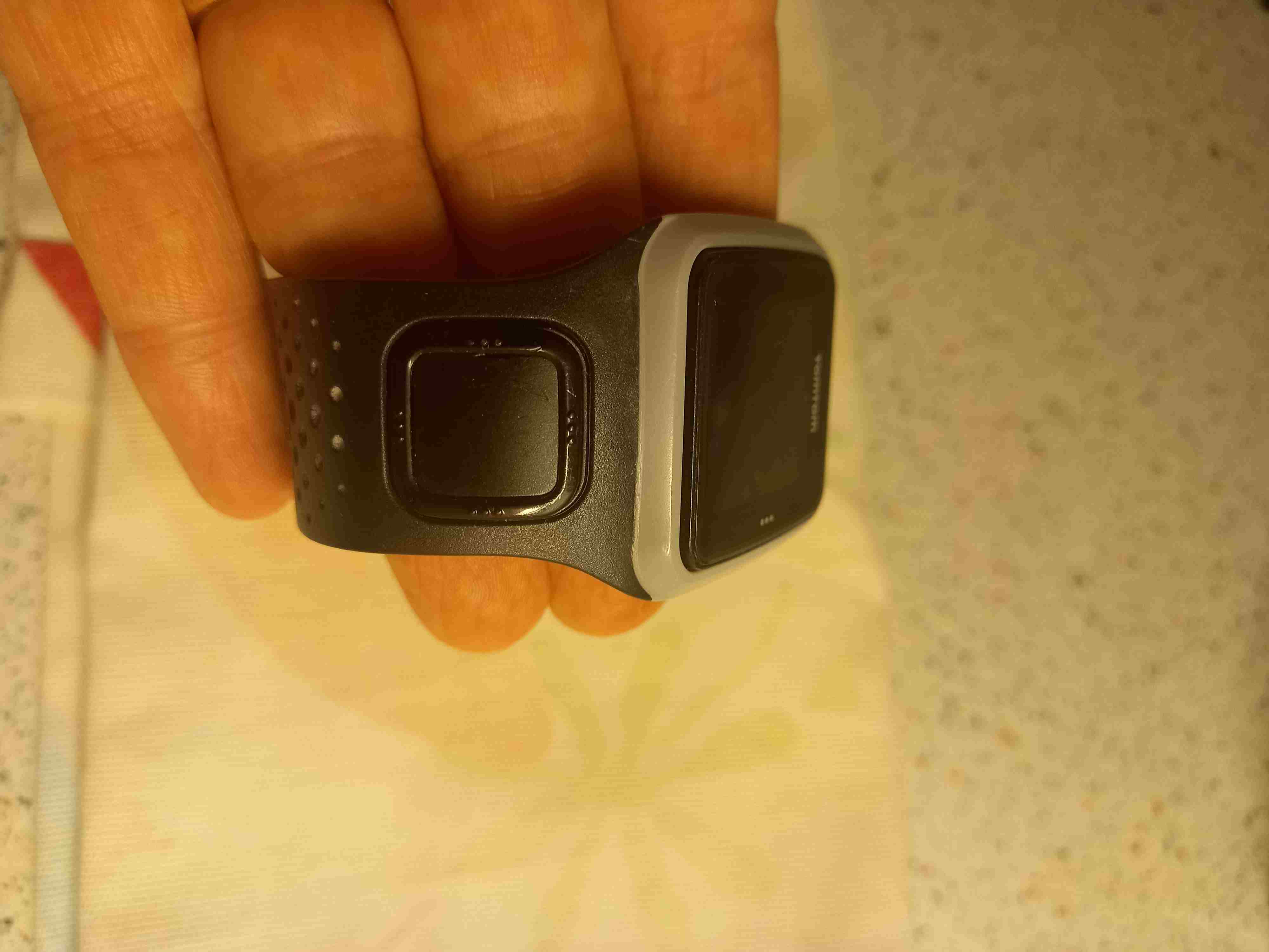

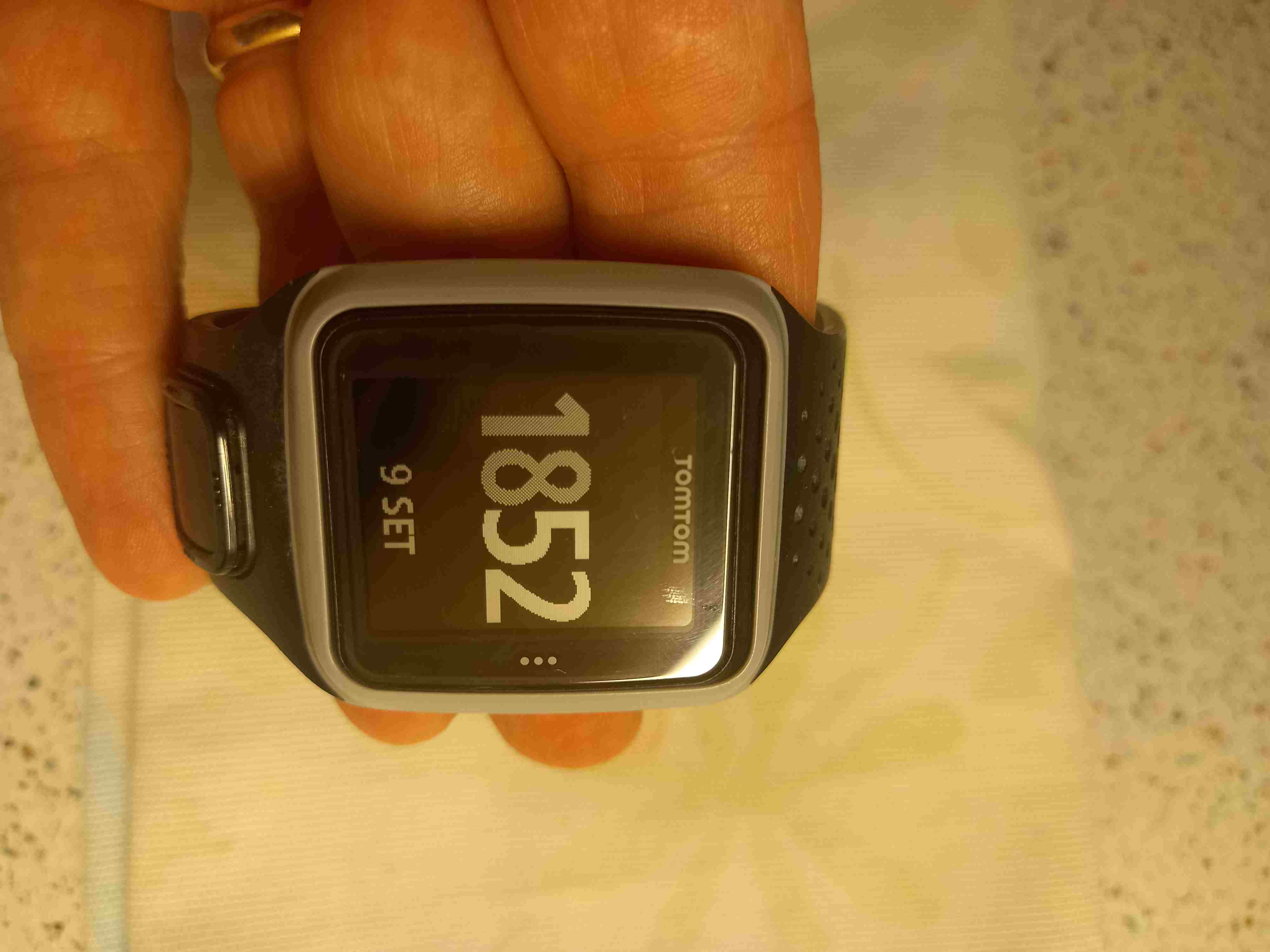

Perchè si comporta così un orologio sportivo? Cosa fare?
BEnrico7 ha inserito una discussione in Elettronica generica
Salve a tutti. Ho un orologio sportivo Tom Tom non più in produzione e la casa madre non li produce più ed ha chiuso ogni tipo di assistenza. L'orologio funziona ma quando vado a cambiare la schermata con il comandi fisici - quadratino posto sotto il display, si vede in una foto - il display si riga tutto quanto tanto da diventare illegibile. Dopo un pò il display torna normale. Cosa è successo? Cosa posso fare? La casa madre non da assistenza e, per quanto ne so, non c'è modo di resettarlo. Grazie per ogni vostro aiuto. EB -
Cucina Alpes inox con problemi al forno a gas
Stefano Dalmo ha risposto a rrriga alla discussione in Forni - Microonde - Cucine
Scusa , Ma non ho capito se lo hai rimosso o no il piano . -
Installare schuko e bipasso in 503 affollata
Marco_C_ ha risposto a Marco_C_ alla discussione in Installazione impianti elettrici civili e terziario
@piergius Vero, non avevo pensato allo stress alle prese, grazie per avermelo fatto notare. Quei monoblocchi li ho installati in altri tre punti di casa, ma per camera mia volevo tutto in coordinato. @patatino59 Siamo su un muro portante di una casa di fine '800, meno lo tocco e meglio è 😅 -
Problema pompa di calore Mitsubishi
giorgio17 ha risposto a enri88 alla discussione in Guasti/Problemi Climatizzazione
Non adoperare l'App,vai solo di telecomando Ogni tanto le app danno problemi -
Gaggia Naviglio - calamita tonda (galleggiante?)
Emiliano Lugli ha risposto a Emiliano Lugli alla discussione in Piccoli elettrodomestici
Chiedo scusa per il ritardo nella risposta visto che pensavo si fosse persa, ho risolto e ho capito, era il magnete superiore dello sportello che va infilato, esatto, grazie. Adesso vorrei cambiare l'ugello di erogazione, fa il caffe solo da una parte e non capisco perché. -
Cucina Alpes inox con problemi al forno a gas
rrriga ha risposto a rrriga alla discussione in Forni - Microonde - Cucine
Hai ragione, ci sono due viti laterali dietro il frontalino che fissano il piano, non si vede bene dalle foto che ho pubblicato, ma le avevo già rimosse -
Sembra un problema con la scheda di alimentazione, se puoi testala a banco
Stefano Dalmo ha iniziato a seguire Cucina Alpes inox con problemi al forno a gas
Cucina Alpes inox con problemi al forno a gas
Stefano Dalmo ha risposto a rrriga alla discussione in Forni - Microonde - Cucine
Che io sappia questo tipo di piano non può scorrere già dall'inizio . Va alzato dal davanti e poi sganciato dal posteriore . Guarda bene , ci sono delle viti sul lato anteriore . Guarda appendici laterali sul frontale . -
CANCELLO CON AUTOMAZIONE CAME CHE SI E' APERTO NORMALMENTE MA NON SI CHIUDE PIU'
MAURO-6402 ha risposto a Edoardo 007 alla discussione in Cancelli elettrici
Ciao Edoardo 007 Stefano Dalmo ti ha indicato la prima prova da fare per escludere altri problemi. La sola pulizia non è la soluzione. Devi sentire se si sente il click quando interrompi il raggio delle foto. Ma non è detto, potrebbe esserci un problema ai cavi di collegamento delle foto con la centrale. Ho visto un condensatore nel box della centrale, sicuramente il secondo era uscito (uno sui due fili rossi, l’altro sui due fili neri). Sarebbe opportuno verificare se la capacità di questi due condensatori è ancora idonea, nel dubbio meglio sostituirli, (costano poco). Ci sono 2 fili marrone sul morsetto 7, uno sarà per la scheda radio esterna di cui ai posto la foto e l’altro?? , prova a scollegarlo e agisci solo con il telecomando. Sul morsetto 11 (alimentazione accessori) c’è un filo marrone che non sembra essere stretto nel morsetto (verifica potrebbe essere quello delle fotocellule). Comincia con la prima prova e riporta i risultati poi vediamo. Ciao - Oggi
Buonasera ,a seguito di una semplice mancanza di corrente, ( no temporali o altro),il tv in oggetto non prende più comandi. In pratica quando si inserisce spina di alimentazione, esce scritta sony sullo schermo ,dopo di che piccolo sfarfallio e lo schermo diventa nero e non prende comandi. Fatto varie prove ma niente. Grazie a chi può aiutarmi
CANCELLO CON AUTOMAZIONE CAME CHE SI E' APERTO NORMALMENTE MA NON SI CHIUDE PIU'
Stefano Dalmo ha risposto a Edoardo 007 alla discussione in Cancelli elettrici
Perché vuoi mettere il carro davanti ai buoi? Fai la verifica che ti ho chiesto e poi si vede . -
Magnetotermico protezione montante, obbligatorio?
reka ha risposto a markus51 alla discussione in Quadri elettrici civili e terziario
il magnetotermico da 6kA entro i 3m dal punto di consegna è obbligatorio ma l'obbligo è recente, quindi dipende tutto dalle date. non credo che ci sia un obbligo di adeguamento se non ci si mette mano -
Problema pompa di calore Mitsubishi
Alessio Menditto ha risposto a enri88 alla discussione in Guasti/Problemi Climatizzazione
Eh ma devi vedere tu. -
Adelino Rossi ha iniziato a seguire Trasformatore di isolamento
Trasformatore di isolamento
Adelino Rossi ha risposto a VincenzoSan alla discussione in Altri argomenti elettrici
Trasformatori di quel tipo, hanno anche una elevata corrente magnetizzante alla chiusura. Sarebbe bene fare delle prove con il magnetotermico previsto a monte onde evitarne lo scatto per massima corrente. -
Problema pompa di calore Mitsubishi
enri88 ha risposto a enri88 alla discussione in Guasti/Problemi Climatizzazione
Si posso verificare lo sporco, anche se praticamente loro lo hanno smontato tutto, ma soprattutto è tutto molto intermittente. Da domenica mai dato problema. -
Problema pompa di calore Mitsubishi
Alessio Menditto ha risposto a enri88 alla discussione in Guasti/Problemi Climatizzazione
I “radiatori” delle macchine esterne, sono completamente puliti? Non ci deve essere sporco TRA le alette, devi verificare con una luce se passa attraverso tutta la superficie. -
Problema pompa di calore Mitsubishi
enri88 ha risposto a enri88 alla discussione in Guasti/Problemi Climatizzazione
Mai dato un errore, ne sull’app ne sulle macchine interne. -
Magnetotermico protezione montante, obbligatorio?
markus51 ha inserito una discussione in Quadri elettrici civili e terziario
Espongo un caso pratico. Abitazione degli anni '70 di un mio conoscente, contatore con fornitura 6kW, montante fg7 6mmq per una tratta di 10 metri fino al quadro generale abitazione dove c'è un magnetotermico come generale. Assenza di un magnetotermico da 6000A protezione montante appena a valle del contatore. Il mio conoscente dice che ha certificato da professionista che l'impianto è a norma. Domanda: ma l'obbligo di magnetotermico subito a valle del contatore per protezione montante vale per tutti indipendentemente dalla data di realizzazione dell'impianto oppure no? Grazie. -
Lavatrice carica dall'alto per persona anziana
Ciccio 27 ha risposto a dieghetto alla discussione in Lavatrici - Asciugabiancheria
Beko non ha mai prodotto lavatrici a carica dall'alto. Quindi, in questo caso, rimarchia le Whirlpool. 😉 -
Ciccio 27 ha iniziato a seguire Candy C124 si blocca durante lavaggio
Candy C124 si blocca durante lavaggio
Ciccio 27 ha risposto a Fabio Dasena alla discussione in Lavatrici - Asciugabiancheria
Che succede se avanzi il timer di uno scatto a mano? -
Consiglio sostituzione lavastoviglie rotta Bosch
Ciccio 27 ha risposto a rimonta alla discussione in Lavastoviglie
Io lascerei quella, tanto sei sempre in tempo a montare l'altra. 🤷🏻♂️ -
lavatrice hoover dxp59ahp1-30 problema tastiera
Lockeid ha risposto a filigrana alla discussione in Lavatrici - Asciugabiancheria
Salve. Quando una persona scrive qui sul forum si presuppone che abbia un minimo di manualità con queste faccende. In alternativa impossibile aiutare chiunque. Se la macchina è di tipo silenziosa con motore inverter dovrebbe avere 2 schede.(Basta aprire i pannelli per verificare) 1 è quella del cruscotto.(sopra) 2 è quella di potenza.(sotto la macchina vicino al motore) Tu potresti avere un guasto su quella di cruscotto in alternativa non riusciresti nemmeno ad avviare il programma breve. In mancanza di esperienze minime, meglio contattare un professionista diverso da quello che ha rilasciato il preventivo da 480€. Probabilmente la scheda di cruscotto può avere un costo di 70/80€ alla quale va aggiunta la spesa dell'intervento di un professionista. Eventuali ricambi vanno identificati obbligatoriamente mediante etichetta attaccata sulla macchina.(modello e codice commerciale) Ti confermo che eventuali falsi contatti tra le 2 schede creano problemi. Anche ossidi danno avarie, anche se spesso, su questi modelli, si risolve con la sostituzione della scheda di cruscotto. Attendi anche altri pareri. Saluti -
Errore 72 unità interna hisense AKT26UR4RK4
luckysquid ha risposto a luckysquid alla discussione in Guasti/Problemi Climatizzazione
No, questo è quello che si "trova facilmente" insieme a tanti altri simili ed è disponibile in giro ovunque (anche su aliexpress) è il "125" SIC-39CE-F125-2 25w a 1350 giri.. SIC-39CE-F130-1 30w a 850giri è quello mio... "raro" e come detto neanche su aliexpress è presente, dopo un pò di contrattazione privata con venditori mi hanno generato dei link "personali" per comprare... motore per cui non mettono neanche le inserzione in quanto "troppo recente" e nessuno compra ancora ricambi... (così dice un cinesino) Vedi quanto son fortunato.... -
Ho provato a premere il dito sui vari componenti e effettivamente premendo sulla memeoria riparte correttamente, grazie 3kek1 adesso devo capire come fare
Problema pompa di calore Mitsubishi
giorgio17 ha risposto a enri88 alla discussione in Guasti/Problemi Climatizzazione
Segnala qualche errore sul display delle macchine interne? Che modello?
