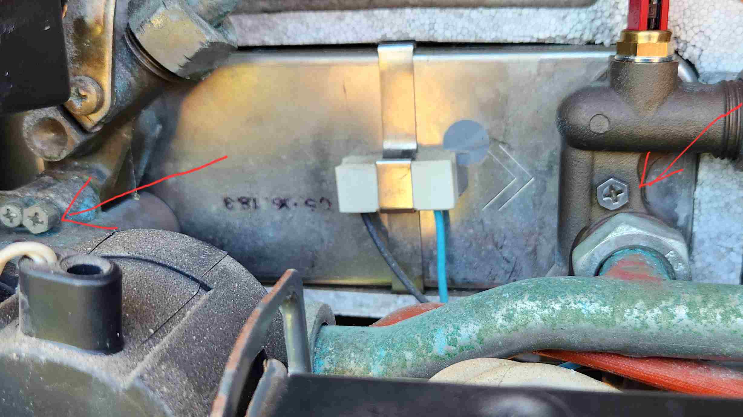

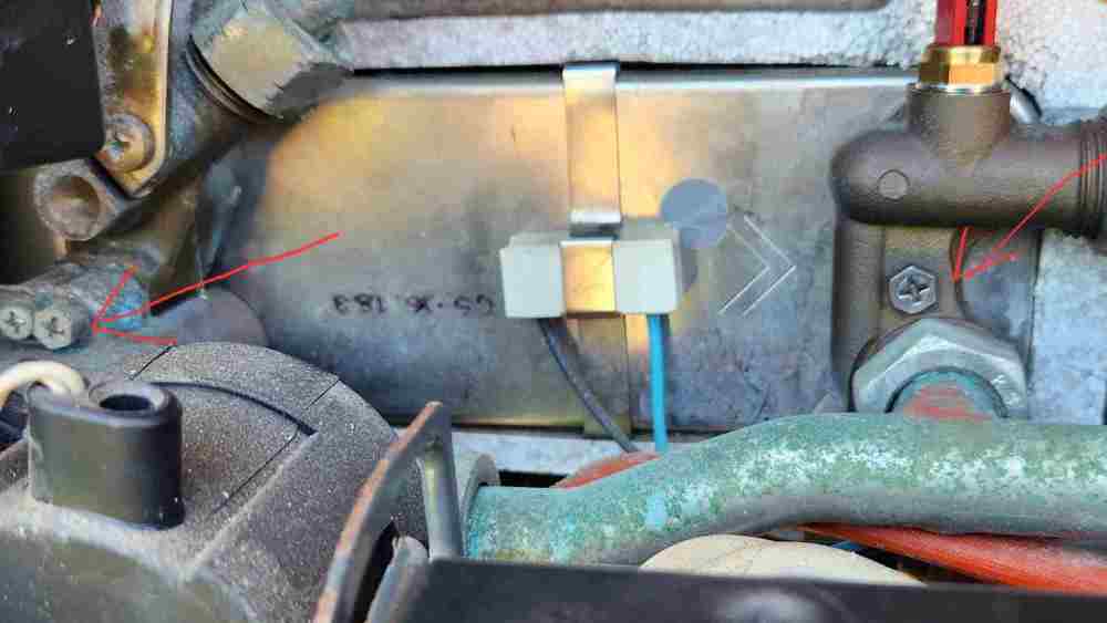

  1. Nell'ultima ora
  2. Ok, verificherò. Grazie. Nel caso volessi provare a decalcificare o sostituire lo scambiatore sanitario, potreste cortesemente confermarmi che la vite a sinistra sia quella indicata con la freccia in foto? Grazie ancora!
  3. Grazie per la risposta. Si qualche settimana fa il frigo raffreddava pure molto e aveva un po' di brina interna sul pannello
  4. Ok grazie. Proverò anche queste!
  5. ALLUMY
    Problema con stazione saldante
    Il quarzo X1. E' da 8MHz. Se non hai l'oscilloscopio per testarlo, cambia il quarzo direttamente e vediamo se riparte.
  6. ALLUMY
    Illuminatore dcss per sky rotto dai muratori
    Ok, ricordati di mettere "LNB universale" nelle impostazioni antenna del decoder.
  7. È impossibile che in tutta la vita del tuo frigo , tu non abbia visto della brina sul pannello frontale! quella ventola in alto e quel gocciolatoio alla base non dicono altro che il reparto frigo è statico e il raffreddamento avviene tramite l’evaporatore schiumato che sta sotto il pannello frontale , quel carter con le feritoie non fa altro che riciclare l’aria dei vari scomparti . diagnosi circuito bucato , sta andando via il gas e non arriva più al frigo . isola ecologica
  8. gettis
    Illuminatore dcss per sky rotto dai muratori
    No il decoder non é sky q; per l'illuminatore si mi riferivo al legacy. Grazie
  9. Oggi
  10. Leone2285
    Elettropompa bloccata
    La griglia va sempre messa. Comunque nella foto che hai postato sembra esserci.
  11. Edoardo 007
    Elettropompa bloccata
    Ragazzi scusate, mi viene un dubbio, avendo smontata la grigia di plastica che copre la girante senza più averla montata mi viene un dubbio, ma non è quella che surriscaldare la pompa no?
  12. Buongiorno a tutti, Chiedo un aiuto con urgenza. ho un Whirlpool WBE3321. Da quanto ho capito il congelatore è No Frost, mentre il vano frigorifero viene raffreddato tramite ventilazione (MultiFlow) con aria proveniente dal freezer, quindi non dovrebbe avere un evaporatore No Frost dedicato. Da ieri il freezer sembra funzionare, mentre il frigorifero è a circa 22 °C. Il compressore lavora quasi in continuo ed è caldo, così come il condensatore posteriore. Ho smontato la copertura della ventola nel vano frigorifero: la ventola gira, ma dalla fessura di uscita non sento uscire alcun flusso d'aria, e anche dalla bocchetta del frigorifero non arriva aria fredda. Ho provato un breve scongelamento con il phon senza risultati. Nel freezer non vedo ghiaccio nelle parti accessibili, ma non sono riuscito a smontare il pannello posteriore per controllare l'evaporatore. Secondo voi, da questi sintomi, è più probabile un problema di sbrinamento con evaporatore ghiacciato, damper/condotto ostruito, ventola che gira ma non movimenta aria, oppure una perdita di gas? Grazie a chi vorrà darmi un parere. Chiamo assistenza o è "bucato" (perché il freezer funziona temperatura -18 frigo 22 gradi)
  13. paoloca
    Dump eprom lavatrice bosch epw65751
    Avendo letto il chip dell'eprom ho trovato tutte FF penso che la eprom abbia perso i dati. Per questo chiedo cortesemente se qualcuno ha questi dump eprom.
  14. Gian90
    Problema con stazione saldante
    Il quarzo?lo schermo?
  15. ALLUMY
    Problema con stazione saldante
    Il quarzo oscilla?
  16. ALLUMY
    Illuminatore dcss per sky rotto dai muratori
    Dipende, se hai un decoder NON SKY Q, può funzionare. Altrimenti no, sei costretto a mettere un altro LNB dCSS. NB: per "illuminatore universale" si intende quello solo Legacy. Spero che ti riferivi a quello.
  17. Alessio Menditto
    Software TV NordMende ND50KS4000 S UHD SMART
    Giavani da lui non lo saprai mai, non è più entrato in Forum. Ti consiglio di aprire una tua nuova discussione.
  18. Salve, poi hai risolto? cercherei anch'io questo firmware. Non capisco perchè su salvadori group c'è di tutto tranne il firmware per questo tv
  19. gettis
    Illuminatore dcss per sky rotto dai muratori
    Buonasera. Sul mio impianto sky l'illuminatore montato era un dcss; i muratori che stanno facendo dei lavori lo hanno rotto ed ora non funziona più; sapete dirmi se sostituendo con un illuminatore universale funziona lo stesso sul mio unico decoder. Grazie
  20. Gian90
    Problema con stazione saldante
    Dove lo trovo lo schema😅
  21. Livio Orsini
    Dump eprom lavatrice bosch epw65751
    Ma questo cosa ha a che vedere con il titolo: "Dump eprom lavatrice bosch epw65751"???
  22. Livio Orsini
    Di nuovo un Condesatore bruciato!
    Per prima cosa questo non serve per una pompa, visto che alla partenza richiede coppia zero. Seconda cosa. Se c'è una partenza graduale spiega la tensione bassa, ma questo significhe che anche la frequenza sarà inferiore ai 50Hz nominali, anzi dai dati di tensione che hai fornito si può stimare che la freqeunza iniziale sia compresa tra 30Hz e 32 Hz. E questo, non è un bene per un motore monofase con condensatore sempre inserito, specialmente se p del tipo con 2 avvolgimenti uguali. Terza cosa. I motori mono fasi per lavorare sotto inverter devono avere un inverter specifico per motori monofasi, anche il motore deve essere previsto per lavorare sotto inverter e, solitamente, il costruttore fornisce il gruppo motore inverter, con il motore che lavora senza senza condensatore perchè lo sfasamento lo fornisce l'inverter. Quarta cosa. Gli inverter solari generano una tensione a sinusoide pura, con freqeunza e tensione di base costanti. In caso di inverter solari off grid la tensione viene impostata fissa a 230V così come la freqeunza è fissa a 50Hz. Se l'inverter è previsto per lavoro on grid la freqeunza è impostata sempre a 50Hz ma si aggancia in fase alla rete. La tensione invece si adegua alla tensione di rete aumentando sino a che la corrente raggiunge il massimo riversabile. Comunque la tensione non può scendere sotto i 207V e sopra i 253V perchè oltre questi limiti l'inverter va in allarme e si blocca. Quinta cosa. Gli inverter che funzionano come hai descritto sono inverter per comando motori. Questi inverter non hanno uscita a sinusoide pura ma generano un pacchetto di impulsi, a freqeunza di qualche kHz, di ampienza di circa 325V per tensioni di 230V, con larghezza variabile secondo legge sinusoidale. L'induttanza del motore farà si che la corrente circolante abbia una forma quasi sinusoidale. Ultimo, ma non ultimo. Ti chiedo di non adontarti se sono franco e ti scrivo come la penso senza giri di parole. Daltro canto ad oltre 80 anni di età e con oltre 60 di esperienza nell'elettronica di cui più di 40 nel campo dell'elettronica industriale, automazione e azionamenti in cc es ac, ritengo di potermelo permettere. Ripeto ognuno deve fare il lavoro in cui è competente. Arrangiarsi può anche funzionare, a patto che si seguano le indicazioni di chi conosce veramente la materia ed i problemi ad essa relativi. Affidarsi a costruttori cinesi può far risparmiare parecchi euro a patto che si abbiano le competenze necessarie per farfe le scelte ottimali. Se invece di acquistare da un cinese sconosciuto, ti fossi rivolto ad un europeo qualificato come, ad esempio ABB o Danfoss, o a costruttori Italiani seri, avresti speso di più per l'acquisto dell'inverter, ma avresti ricevuto tutti i consigli corretti per la scelta migliore. Addirittura ci sono costruttori italiani di ottima qualità, che foniscono il gruppo motoponpa ed inverter specifico e, quasi certamente, hanno soluzioni pronte per avere alimentazioni da FV in modalità off grid. Concordo con quanto scritto da Marco Fornaciari: se ti sei limitato a dover cambiare solo un'infinità di condensatori, devi ritenerti fortunato. Se eri un po' meno fortunato, dovevi cambiare anche il motore della pompa. Il tuo vicino che lavora con generatore diesel spende un po' di più per il carburante, non è "green", ma ha un impianto che sicuramente è molto più affidabile e meno problematico del tuo, anche se il tuo fosse stato progettato correttamente.
  23. Livio Orsini
    Problema con stazione saldante
    Metti le foto, però senza schemi credo non si possa fare molto, se non verificare le tensioni di alimentazione.
  24. michpao
    Dump eprom lavatrice bosch epw65751
    Ogni programma di lavaggio inizia con lo scarico, poi il carico dell’acqua, fa qualche rotazione del cesto e poi scalda … , devi indicare cosa non fa di questo. Questo lo hai fatto?!
  25. Grad773
    BFT basculante Hydra tempo apertura e chiusura
    Ho fatto. Ho scordato mettere ponticello j1. Adesso funziona. Grazie
  26. Marco Fornaciari
    Un consiglio su come fare, contalitri
    Non è che sono solo impegnati, è che ne manca il 50% di quelli che servono.
  27. Buongiorno ho bisogno di sostituire il vecchio circolatore Wilo INTMTSL 15/5 HE-2, Solo che fatico a trovarlo e su un negozio mi dice che è stato sostituito dal Circolatore ARISTON POMPA PARA MTSL/7-50/SC-12 Sapete dirmi se è giusto? Se la sostituzione non mi comporterà errori sulla scheda? Grazie buona domenica
  1. Carica più attività
