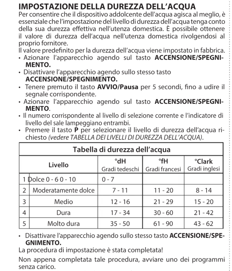

  1. Nell'ultima ora
  2. click0
    Massima temperatura esterna e inefficacia del clima
    @DavideDaSerra sta parlando di nebulizzare acqua sull'aspirazione dell'aria che non è la stessa cosa
  3. UABC80
    Hotpoint HFO3O32CWX: non prende più il sale
    Se le istruzioni che ho trovato online sono esatte, per disattivare l'addolcitore lo si dovrebbe impostare su "1":
  4. jonny89
    Hotpoint HFO3O32CWX: non prende più il sale
    Non metto in dubbio la posizione ma l'accessibilità sembra complessa Devo capire come si fa e non ne ho idea La lampadina fin ora (un paio di ciclo di lavaggio non si è accesa nonostante abbia impostato durezza dell'acqua a livello 5 e dovrebbe fare la rigenerazione più spesso. Il fatto che non si sia accesa fa pensare ad un problema di scheda o cablaggio, volevo almeno escludere il problema sul cablaggio visti i costi esorbitanti della scheda. In questo fine settimana tiro fuori la lavastoviglie dalla cucina e la inclino per andare più comodo. Ci riprovo
  5. giugn76
    Porta automatica funzionate ma la notte stacca il C32
    Come dice @Stefano Dalmo hai provato a ri-staccare il C16? La porta ha il 220v solo sul trasformatore e per la porta è sovradimensionato un C16, ci saranno altre cose collegate insieme tipo Luci esterne o presa esterna io controllerei se dal magneto termico parte solo una linea
  6. Oggi
  7. Edoardo 007
    interruttori ticino
    Ciao @Maurizio Colombie grazie! Quindi per capire se il negozio mi dà quello nuovo o quello vecchio devo andare con il campione? Ti spiego, come già getto, se sapessi che sono quelli vecchi magari per una giacenza che per X motivi non li ha venduti io comprerei solo i difettosi, se sono i nuovi e quindi più bassi, cambierei tutto quello che c’è nella 507, e nella 503, mi spiego Maurizio?
  8. Stefano Dalmo
    Porta automatica funzionate ma la notte stacca il C32
    Hai provato a staccare il C16 per qualche notte?
  9. Interpella una ditta abilitata . Si ha a che fare con il gas . Mi dispiace , ma su queste cose non si scherza .
  10. sevenhouses
    Sostituire illuminatore LNB con SCR
    Ciao, Può darsi che si vede nell'ultima immagine del primo post?
  11. Grazie x la risposta Stefano, Immaginavo che la legge prevedesse un qualcosa tipo certificato di installazione a regola d'arte ecc... Ma potrei eventualmente installarla io urgentemente(la vecchia è andata KO) e poi chiamare un tecnico per i certificati?funzionerebbe solo collegando tubi e alimentazione?
  12. Grazie Maurizio. Purtroppo non posso sostituirlo in quanto il venditore aveva esplicitamente dichiarato che non accettava il reso. Tuttavia viene venduto come citofono universale a 5 fili. sembra sia una grande fregatura la sua dichiarata compatibilità ? Quindi è inutilizzabile ? oppure c'è qualche possibilità di adattarlo ?
  13. Stefano Dalmo
    Whirlpool ADG 953/1 S Come regolare durezza acqua
    Prova questa procedura considerando i 5 led di programma
  14. Stefano Dalmo
    Hotpoint HFO3O32CWX: non prende più il sale
    Quello che mi è scappato e se la lampadina si accende o no . Quello sportello lo devi forzare altrimenti non si apre se con il tempo ed il calore si è posizionato dietro la protezione isolante nera sulla parte superiore. Infila un cacciavite dentro la clip laterale e forza. , si deve abbassare . Se ti preoccupi che si rompe non la apri . La scheda sta a destra , al di sotto della clip.
  15. UABC80
    Hotpoint HFO3O32CWX: non prende più il sale
    Alla lunga l'addolcitore diventerà inservibile e dovrà essere sostituito. È da tanto tempo che non smonto una lavastoviglie che non sia la mia e quindi non so darti indicazioni sullo smontaggio, ma in caso valuta di disattivare la rigenerazione delle resine dell'addolcitore; così se e quando la macchina sarà riparata (qui sul forum se possibile puntiamo a riparare anziché comprare il nuovo 😉) non ci saranno altri pezzi da sostituire
  16. Ciccio 27
    Hotpoint HFO3O32CWX: non prende più il sale
    Se l'acqua non è particolarmente dura, un valido palliativo dovrebbero essere le pastiglie multifunzione. Comunque in realtà la scheda posta lì è molto più accessibile senza dover smontare pannelli inutili. Ed è più protetta da calore e umidità. 😉 Fai leva con un giravite piatto sui due ganci alle estremità in alto dei fianchi del coperchio.
  17. Francesco Pisano
    Imetec dolcevita tipe 74702 rottura potenziometro
    Buongiorno, non funziona più la manopola che regola la velocità del.motore dell'impastatrice imetec dolcevita 74702. Funziona solo la modalità reverse ma in marcia corretta non funziona alcuna velocità. Come posso smontare per capire quale pezzo cambiare ? Vi allego foto
  18. Ciccio 27
    Whirlpool ADG 953/1 S Come regolare durezza acqua
    Passa all'altro controllo.
  19. Maurizio Colombi
    interruttori ticino
    I codici non sono cambiati, l'interruttore basculante è sempre stato 4001 e l'assiale 4051. Ha cambiato leggermente la forma, ma sono pressoché identici, solo leggermente più bassi. È tipico di Bticino da quando è diventata Legrand.
  20. Edoardo 007
    interruttori ticino
    Trovato distributore, conferma che gli ingombri sono gli stessi. Allego preventivo, mi confermate che i codici sono di quelli nuovi? Grazie
  21. giaguzzi
    Whirlpool ADG 953/1 S Come regolare durezza acqua
    Buonasera, scusate il ritardo negli aggiornamenti. Rispondo a UABC80: si, so che compare sul sito Whirlpool la possibilità di scaricare il manuale, ma il sistema non consente di recuperarlo in quanto vetusto per cui è stato rimosso dall'archivio, ho chattato con un assistente di Whirlpool e così mi ha detto... Da alcune ricerche tramite Copilot può essere che questo modello non consenta la regolazione. Comunque il serbatio contiene 2 Kg. di sale che mi durano circa una settimana con un lavaggio al giorno...ho anche cambiato la guarnizione del tappo.. Grazie ancora
  22. jonny89
    Hotpoint HFO3O32CWX: non prende più il sale
    Ho letto ma non capivo e solo rileggendo ci sono arrivato. Non ho capito quale mente malata abbia concepito un alloggiamento di questo tipo. Ho fatto prove ma non riesco proprio ad aprire questo cassetto. La lavastoviglie é sotto la cucina, forse si può provare estraendola e capovolgendola ma mi sto seriamente sconfortando. Sembra veramente difficile anche accedere al cablaggio. I produttori fanno di tutto per favorire l'obsolescenza programmata e impedire le riparazioni. Domanda: Se la lascio così ovvero non si avvia il ciclo di rigenerazione e non usa la salamoia cosa succede oltre al calcare (per adesso poco) sulle stoviglie (maggiormente sulla plastica)? Durerà poco e si corroderà? Grazie
  23. Leone2285
    Lavatrice Candy resistenza bruciata
    Bene, però terrei d'occhio se continua a scaldare eccessivamente. Come ti hanno detto solitamente una resistenza brucia per qualche motivo.
  24. modestoi
    Lavatrice Candy resistenza bruciata
    Risolto la resistenza era da 3.3kohm alimentava il motore di scarico dell'acqua, non funzionando il motore non partiva, grazie a tutti quelli che sono intervenuti.
  25. In genere è la resistenza ad andare in dispersione.
  26. Più che una dispersione hai un corto verso terra. Io controllerei il motore e la resistenza separatamente. Quindi appena accendi scatta subito il differenziale?
  27. Sembrerebbe un argomento inutile, Ma tuttavia ve lo spiego: Dopo tre anni di corretto funzionamento, la scopa fa saltare il salvavita. Ho ispezionato accuratamente tutto Filo, Presa, Interruttore, circuiti interni. a basso voltaggio, tutto ok sostituendo con parti nuove tutto quello che era a vita d'occhio obsoleto. Mi restano, pero circa 4 - 5 OHm di perdita di fase verso terra che provocano l'intervento del salvavita. Ho smontato tutto di nuovo e ho verificato il motore se avesse qualche problema di usura, e anche il circuito idraulico compresa la caldaietta. che sembra tutto in regola. Quale altro controllo posso provare secondo voi ?
  1. Carica più attività
