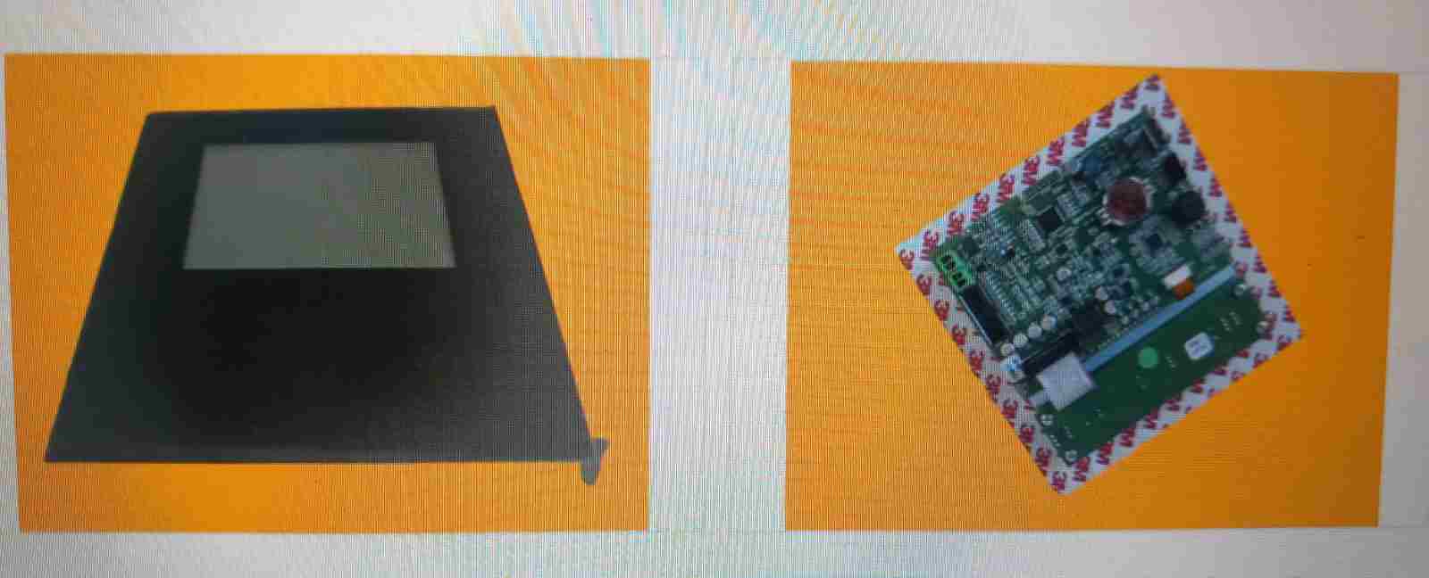

  1. Nell'ultima ora
  2. cicozagor1964
    caldaia a pellet Ravelli Evo 18 Touch
    sono in possesso di una caldaia a Pellet Ravelli evo 18 touch del 2014 con pannello touchscreen guasto, il pannello si illumina ma non visualizza nulla la caldaia è avviabile ma non è possibile effettuare settaggi, regolazioni ho provato a cercare il pannello vedi foto) ma ha un costo esorbitante (500€ circa) a cui va aggiunto il costo di manodopera e firmware con il rischio di ritrovarmi con la tastiera touch nuovamente difettosa chiedo consigli per sapere se esiste una centralina+tastiera compatibile con questa caldaia che vorrei rendere perfettamente efficiente c'è qualcuno che ha avuto il mio stesso problema è ha risolto? grazie a coloro che mi aiuteranno
  3. Alessio Menditto
    Tubi ovalizzati con piegatubi manuale
    Allora rame cotto, prova a usare un lubrificante, a me sembra che ci sia uno stiramento dovuto al troppo attrito tra il tubo e l’attrezzo.
  4. astravin
    Puntamento Parabola con GTMEDIA V8 FINDER 2
    Non speravo in tanta grazia, "puntare a cavolo", ovviamente. Punto la parabola nella giusta direzione e inclinazione (per quanto mi è dato di sapere), quello che mi mancava è la scelta del trasponder. Ho provato vari trasponder, ma non sono sicuro che fossero questi due "consigliati". Sapevo anche della rotazione del LNB, guardandola davanti lo ruoto in senso orario (non antiorario) per posizionarlo su 6,30 / 7. Temo però che il finder non funzioni bene. Mi chiedevo, se lo sapete , la funzione spettro può esssere d'aiuto in quache modo? Se si come va interpretato? I picchi ce li ho sempre intorno ai 1850 Mhz. Grazie
  5. xFabioB
    Tubi ovalizzati con piegatubi manuale
    Sono tubi Ottocool, in rame cotto. io credo comunque che il problema principale sia io, dev fare esperienza… Nella foto, una parte dei miei tentativi… 😆
  6. Oggi
  7. mgaproduction
    Strane immissioni di corrente in rete
    Andando a scaricare il csv di quel giorno, vedo questo : Poi ci sono degli 0,xxx durante altre fasce orarie (soprattutto mattutine in periodo di non produzione del FV che sommati tutti insieme fanno, appunto, quegli 0,484 segnati prima
  8. Microchip1967
    Ampliamento impianto SUN2000-6K + batteria LUNA2000: secondo voi ne vale la pena?
    Piccola nota su Huawei (perchè ci sto passando) Il BMS che ra in vendita prima gestiva al massimo 15kW (3 batterie da 5kW). Poi hanno messo in produzione il modello da 7kW e relative mabberie (max 2) Al momento il BMS in vendita è il modello LUNA2000-10 e le relative batterie sono il modello LUNA2000-5-E1 il nuovo sistema è incompatibile con le batterie vendute fino allo scorso anno (LUNA2000-5-E0), quindi in caso di espansioni occhio a prendere la batteria giusta. al momento ho operativo per test da me un'impianto con inverter 6kW, 8,5kWp di pannelli e 2 batterie da 5kWh. Al momento a partire da aprile riesco ad essere autosufficiente (l'ultima bolletta era di 13kW).Ho appena preso una batteria aggiuntiva da 5kWh per incrementare l'accumulo, da utilizzarsi principalmente durante il periodo invernale
  9. Livio Orsini
    Dump eprom lavatrice bosch epw65751
    Attenzione. Se si tratta realmente di una vecchia EPROM, può essersi cancellata per superamento dei limiti di temperatura.
  10. mgaproduction
    Strane immissioni di corrente in rete
    Dunque, prendo come riferimento un giorno semplicemente perfetto per il semplice motivo che esiste (secondo i grafici di Aton) immissione SOLO in questi momenti "particolari" : il 29/06. In questo giorno, questi sono gli avvenimenti che ho registrato tramite la domotica : -> AtonStorage segnala 0,43 KwH immessi tra le 18,00 e le 19,00 (solo questo per tutto il giorno come potete vedere dal grafico) -> lavatrice ore 19 (ma stranamente solo dei picchi di nemmeno 100W, vai a sapere se mi ricordo che cavolo è stato fatto a quell'ora) -> condizionatori accesi già dal mattino alle 13 con picchi intorno alle 19 di circa 1 Kw (picco, non kwh) -> altri consumi non ne monitoro, quindi non saprei (con HomeAssistant vedo forno, lavatrice, lavastoviglie e condizionatori) In questa data, dal sito di e-distribuzione vedo le seguenti cose in quel giorno : -> curva di carico reattiva capacitiva immessa R4 : 0,484 (unico numero simile agli 0,43 KwH segnalati come immessi da Aton) -> attiva immessa : 14.427 (che cosa non lo so) -> reattiva induttiva immessa : 1.938 (che cosa, anche qui, non lo so) Poi ci sono i valori del "prelevato" ma non sono oggetto di questa discussione quindi manco li leggo. Questo è quanto leggo per quella giornata. Non starei a prendere altre giornate "particolari" perchè sostanzialmente sono tutte giornate con segnata immissione anche nelle normali ore e quindi non saprei come andare a rilevare le immissioni da detrarre durante i normali orari.
  11. Antonio Visconti
    Forno a microonde LG MH6037ARK
    Grazie, Nik-nak. Prima di smontare il forno, illustro un attimo il difetto. Ruotando la manopola del timer, "nei forni funzionanti" in senso orario si incrementa il tempo di funzionamento, ruotando la manopola in senso antiorario si decrementa il tempo di funzionamento (con intervallo di 10 secondi). Sul mio forno, il timer è diventato, praticamente, un generatore di durate random, con impossibilità di settare la durata voluta entro pochi secondi.... Avrei due dubbi : o i contatti dell' encoder sono sporchi , oppure l' encoder, al suo interno, è diventato, suo malgrado, un pezzo da sostituire... Ora ci godiamo una settimana di vacanze, e poi mi porto il forno a microonde in garage per la riparazione ... Una domandina semplice : per scaricare i condensatori, posso collegare i due fili, attaccati ad un portalampada volante (con una lampadina da 220 v), uno al negativo del/dei condensatori, e l' altro alla scocca ? (perdonatemi per la stupidità della domanda..)
  12. drn5
    Puntamento Parabola con GTMEDIA V8 FINDER 2
    Il cono di ricezione della parabola è stretto, molto stretto, non puoi pensare di puntare la parabola a cavolo ovunque magari dall'altra parte di dove si trova il satellite, e pensare di vedere un lumicino di segnale sul finder. Neanche nei film di fantascienza catturano le trasmissioni aliene senza puntare la galassia giusta..... Se abiti in una valle in montagna e hai una montagna tra te e il satellite col cavolo che lo becchi. Qui una breve guida sul come fare per Hotbird 13 (ma alla fin fine vale un pò per tutti)... 1. Calcola i parametri geografici Prima di toccare la parabola, devi conoscere l'inclinazione (Elevazione) e la direzione (Azimut) per la tua zona in Italia (ad esempio, a Imperia l'elevazione è solitamente intorno ai 38° - 39°). Puoi usare DishPointer per orientarti approssimativamente verso Sud. 2. Collega lo strumento Collega un capo del cavo dell'antenna alla porta LNB IN del tuo GTmedia V8 Finder 2. Accendi il dispositivo. 3. Configura il GTmedia V8 Finder 2 Premi il pulsante Menu sul dispositivo. Vai su Installazione e premi OK. Seleziona l'elenco dei satelliti e scegli HOTBIRD 13E (13.0° Est). Assicurati che i parametri del transponder (frequenza, symbol rate) siano corretti. Puoi usare una frequenza nota di Hotbird, come 10992 V 27500 o 11219 H 29900. Seleziona il satellite e vedrai comparire due barre sullo schermo: INT (Intensità) e QUAL (Qualità). 4. Il Puntamento (Azimut ed Elevazione) Regola l'Elevazione: inclina la parabola secondo i gradi calcolati (es. 39°) aiutandoti con la scala graduata sul retro della parabola. Blocca leggermente i dadi, lasciando la parabola abbastanza libera di muoversi. Trova il satellite (Azimut): ruota la parabola molto lentamente verso sinistra o verso destra partendo dal Sud. Quando lo strumento aggancia il segnale Hotbird, sentirai un suono acustico (beep) e vedrai la percentuale della barra di QUAL (Qualità) salire. Ottimizza: stringi i dadi della staffa un po' alla volta, controllando che la barra della Qualità non scenda. Cerca di ottenere il valore percentuale più alto possibile. 5. Regolazione dell'LNB (Skew) Per perfezionare il segnale, allenta leggermente la vite che tiene fermo l'LNB (l'occhio della parabola) e ruotalo leggermente in senso antiorario (guardando la parabola da davanti). L'LNB dovrebbe trovarsi con il cavo che punta verso il basso e leggermente spostato verso destra (a ore 6.30 - 7 circa). Ottimizza la rotazione per il valore di Qualità più alto sul GTmedia.
  13. Buongiorno a tutti Dovendo estrarre le giranti .... ho il problema che quella interna richiede specifico estrattore che non riesco a trovare (Chiude esternamente sull'anello della girante) Qualcuno di voi ha mai avuto questo problema ? Grazie
  14. r3tr0g4m3r
    Service menù Sanyo CE21AT2-C
    Ok, ma permettimi è una cosa un po' insensata; se io devo regolare un parametro come la geometria e ho bisogno di un riferimento sotto come una griglia devo per forza collegare una sorgente esterna, è assurdo fare le regolazioni, segnare "i punti" uscire e riavviare senza sorgente esterna e rifare le regolazioni. Vabbè.
  15. Leone2285
    Puntamento Parabola con GTMEDIA V8 FINDER 2
    Una volta che come suggerito da @drn5 hai posizionato grossolanamente la parabola dai una stretta alle viti facendo in modo che l'antenna possa muoversi. A questo punto seguendo la potenza e soprattutto la qualità del segnale muovi l'antenna orizzontalmente fino ad ottenere la migliore posizione. Stringi le viti che bloccano il movimento orizzontale e ripeti l'operazione muovendoti verticalmente. Purtroppo io non ho lo stesso strumento ma in linea di massima funzionano allo stesso modo.
  16. astravin
    Puntamento Parabola con GTMEDIA V8 FINDER 2
    Grazie per la risposta, l'ho fatto, ma non riesco a trovare il satellite. Se conosci il finder mi sapresti spiegare come utilizzarlo? Ho provato in tanti modi anche seguendo istruzioni e video on line, ma nessuno spiega come si aggancia il satellite. Spiegano più o meno le caratteristiche, come si cercano i canali dopo aver agganciato il satellite, ma nessuno che spieghi come lo si trova. Il problema del finder, ammesso che funzioni bene, è, ripeto, che non fornisce una indicazione dell'avvicinamento al satellite, così sarebbe facile. Invece devi prima trovarlo e poi ti indica qualità e potenza segnale.. Lo trovo ridicolo
  17. Simone Baldini
    Ampliamento impianto SUN2000-6K + batteria LUNA2000: secondo voi ne vale la pena?
    L'autoconsumo lo valuti sul consumo e non sulla produzione che nel suo caso è in essecco. Quindi con un prelievo di 527 e un consumo totale di 527+3600 l'autoconsumo è del 87%. Il problema è che hai un surplus di 2500 kW circa rispetto al consumo, produci il 160% di quanto consumi. Aumentare ancora la produzione per cercare di azzerare i 527 KW secondo me non ha senso a meno che non hai in previsione di aumentare i consumi (auto elettrica ecc...).
  18. Nik-nak
    Basculante motore Gibidi ha smesso di funzionare
    Intendi il rumore classico di relay che vendono azionati?
  19. Maurizio Colombi
    Vorrei comprare un videocitofono
    Come è già stato scritto in precedenza, gli apparecchi che hai indicato sono prodotti marchiati BTicino, ma non fanno parte del Sistema2Fili, non sono accessoriabili e hanno l'alimentatore esterno collegato al monitor all'interno dell'abitazione. Il collegamento tra parte interna e parte esterna è realizzato con due soli fili. Il problema grosso è che la riparazione di questi apparecchi è impossibile e nemmeno i CAT della ditta si prendono in carico questa incombenza. Quella di proporre questi prodotti, è una scelta fatta dalla BTicino (e da altre marche) per entrare a far parte della concorrenza cinese e coprire la quota di mercato dei negozi online e dei centri di bricolage. una scelta che non condivido (e non condivide nessun installatore professionale) e che, a mio modesto parere, mette in brutta luce la ditta che la mette in pratica. Ma ognuno è libero di scegliere ed acquistare, il prodotto che vuole.
  20. fisica
    Dump eprom lavatrice bosch epw65751
    eh, insomma. O la eprom è tutta ad FFH ed allora non c'è vita nella macchina, oppure se c'è qualche forma di vita allora la Eprom è magari guasta parzialmente o funzionante. Seguirei i consigli dati, testare le parti suggerite.
  21. lorena1
    Vorrei comprare un videocitofono
    Allora esempio il videocitofono nel link non è wifi, ok non ho trovato uno schema, solo il monitor deve essere alimentato? Da quanto ho capito il monitor non deve essere collegato al pulsante via cavo, ma penso mi sbaglio thttps://www.amazon.it/dp/B0C2ZBD1KQ/?coliid=I15476EJU5EF6I&colid=1P04KL1PTZFEE&ref_=list_c_wl_lv_ov_lig_dp_it&th=1 Invece questo sotto dice senza fili ma c'è in dotazione lo stesso trasformatore che serve per alimentare il monitor e il pulsante non va collegato al monitor via cavo https://www.amazon.it/Bticino-310913-VIDEOCITOFONO-MONOFAMILIARE-Pulsantiera/dp/B0CPPP8BMT/ref=sr_1_2? avrei deciso di comprare uno di questo tipo vedo che posso aggiungere un monitor che mi farebbe comodo
  22. Maurizio Colombi
    Interruttore montante dove lo metto?
    La cassetta, se fissata dietro all'esistente, dovrà essere distanziata dal fondo di qualche centimetro a causa della sporgenza di quasi mezzo palo. A questo punto è forse maglio mettere una cassetta da un contatore fissata come detto in precedenza: con la porta contrapposta ( se fissata sul fianco) o lateralmente (se fissata sul retro).
  23. reka
    Strane immissioni di corrente in rete
    nelle immissioni devi leggere i valori in kWh e basta. nei quarti d'ora incriminati ci sono immissioni in kWh?
  24. hai un autoconsumo con le batterie che è un po' scarsino, i marchettari dicono che con le batterie e un impianto dimensionato a dovere si raggiunge anche l'80/90%. io cercherei di capire se è migliorabile questo. poi cercherei di capire se 3kW (per esempio) di pannelli in più migliorerebbero la situazione? insomma devi spulciarti i grafici del tuo impianto e capire perchè non arrivi ad autoconsumi più altri. fare direttamenteo aumento di pannelli e batterie secondo me è uno spreco di soldi
  25. drn5
    Puntamento Parabola con GTMEDIA V8 FINDER 2
    Devi inizialmente dare una "sgrossata" puntando su Hotbird (13) a mano. Puoi aiutarti con questo sito per capire dove rivolgere la parabola in base alla città in cui ti trovi, poi affini con il finder impostandolo sul satellite che stai cercando.
  26. relestatico80
    Ampliamento impianto SUN2000-6K + batteria LUNA2000: secondo voi ne vale la pena?
    SCUSATE ; auto consumo Autoconsumo (diretto + da batteria): circa3,6 MWh
  27. mgaproduction
    Strane immissioni di corrente in rete
    No. Dall'alto della mia profonda ignoranza, per me la corrente è una e una sola e va o in una direzione o nell'altra... Purtroppo non vado oltre come conoscenze in questo caso.
  1. Carica più attività
