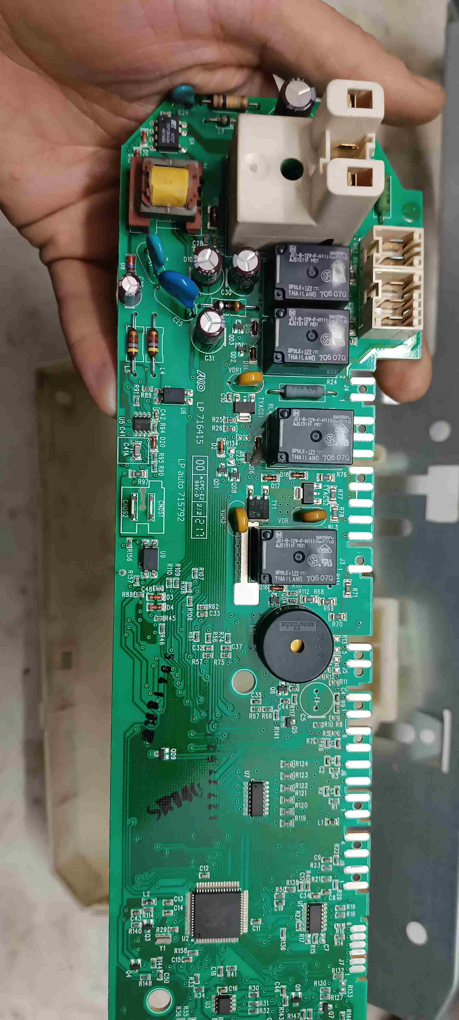

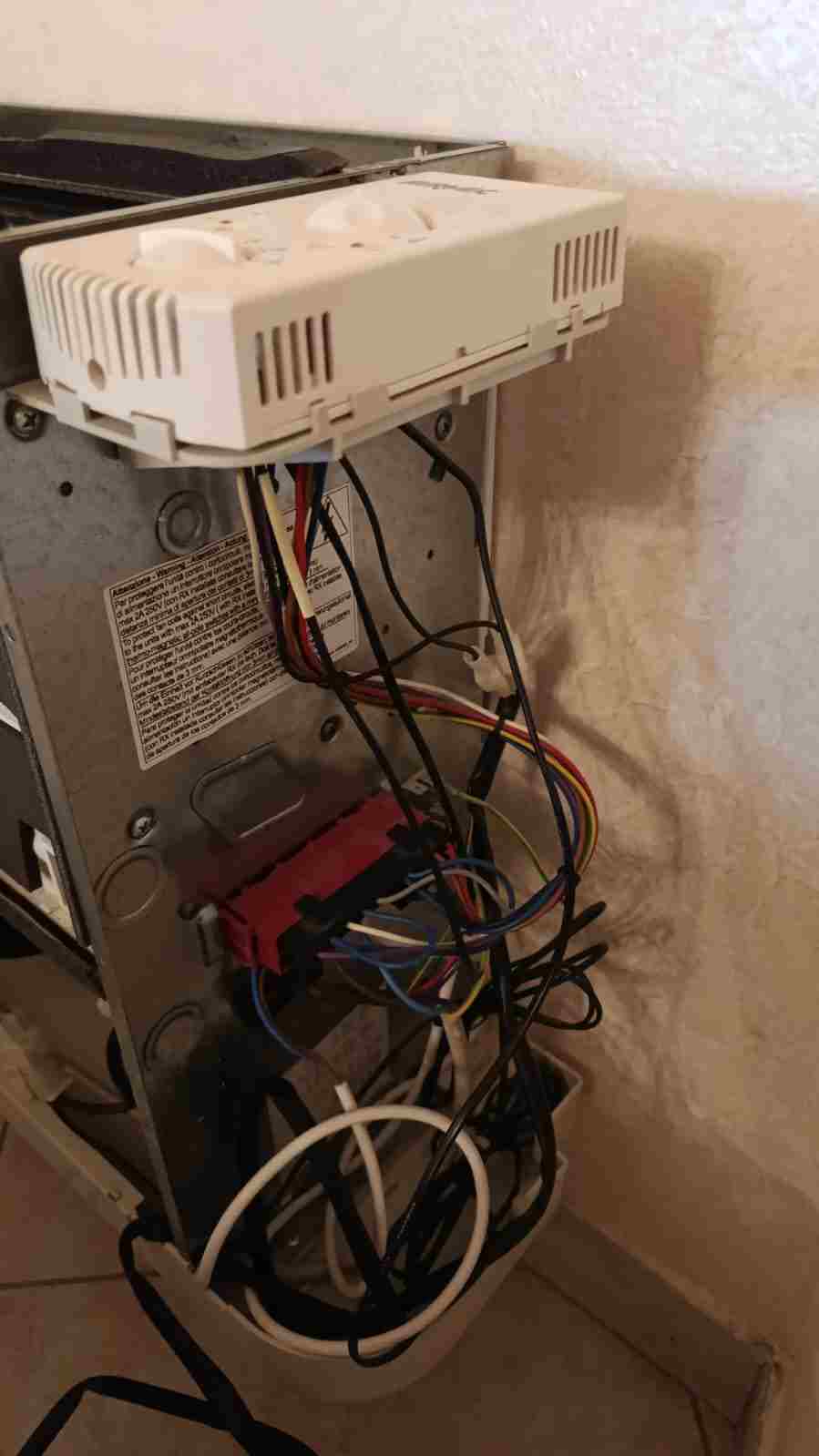

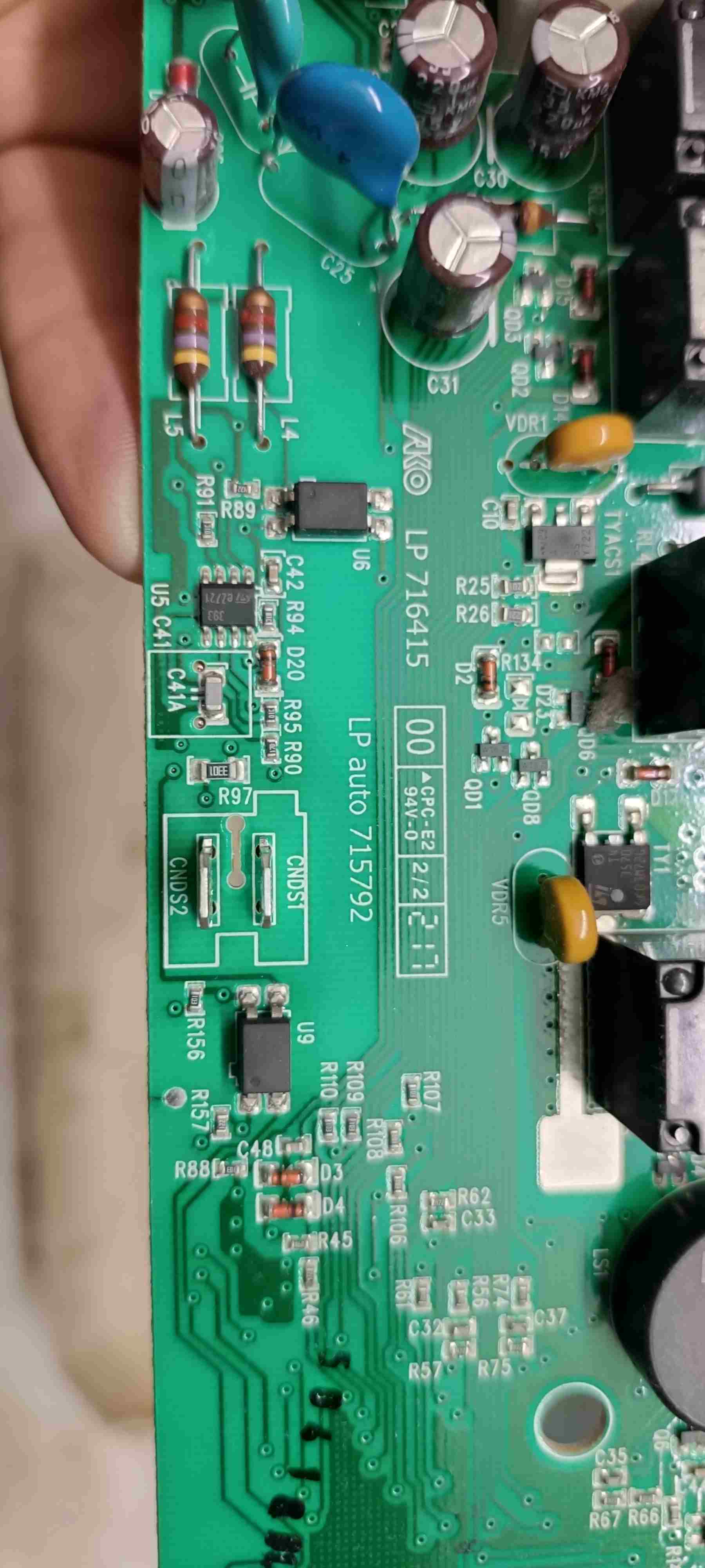

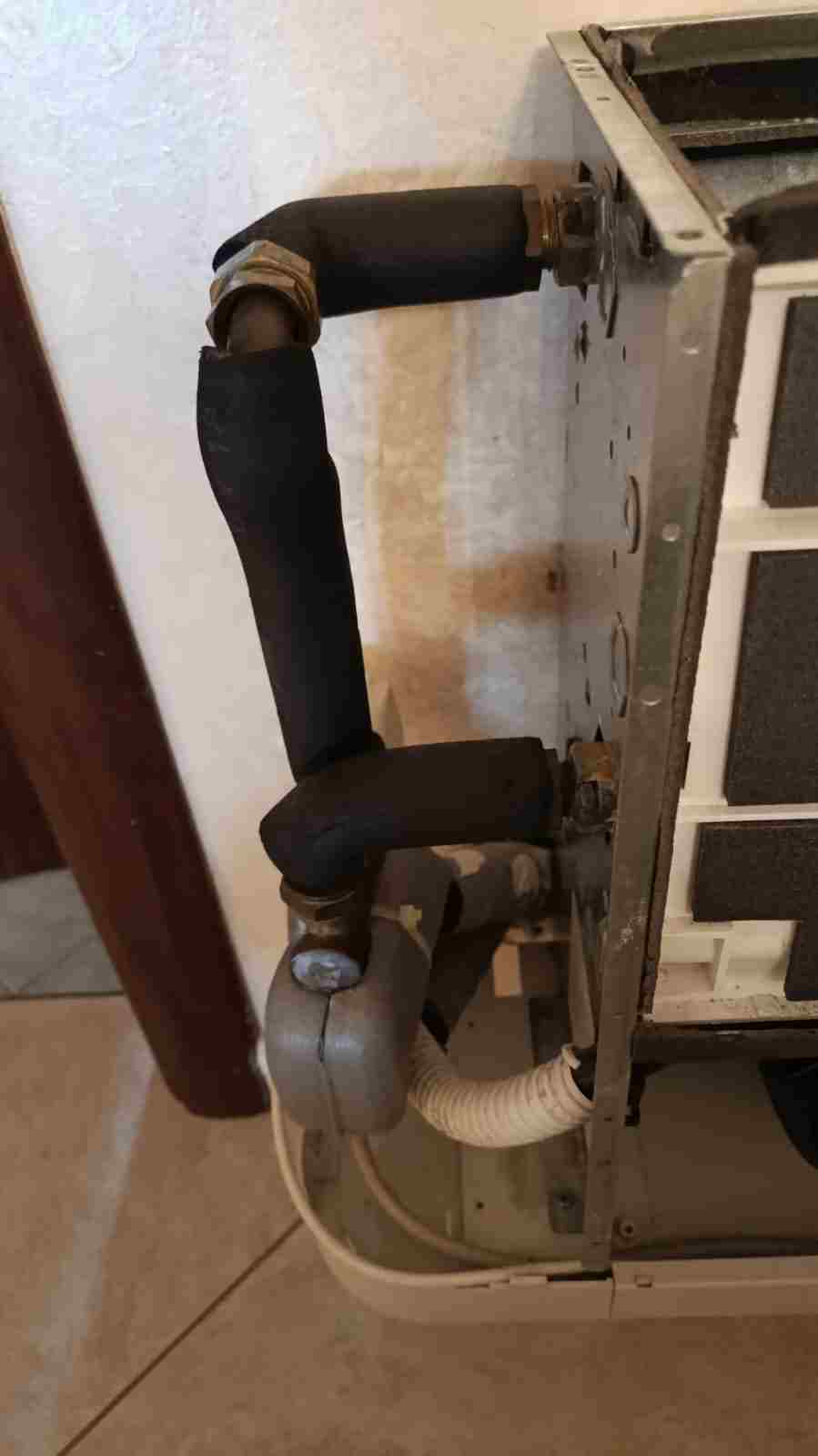

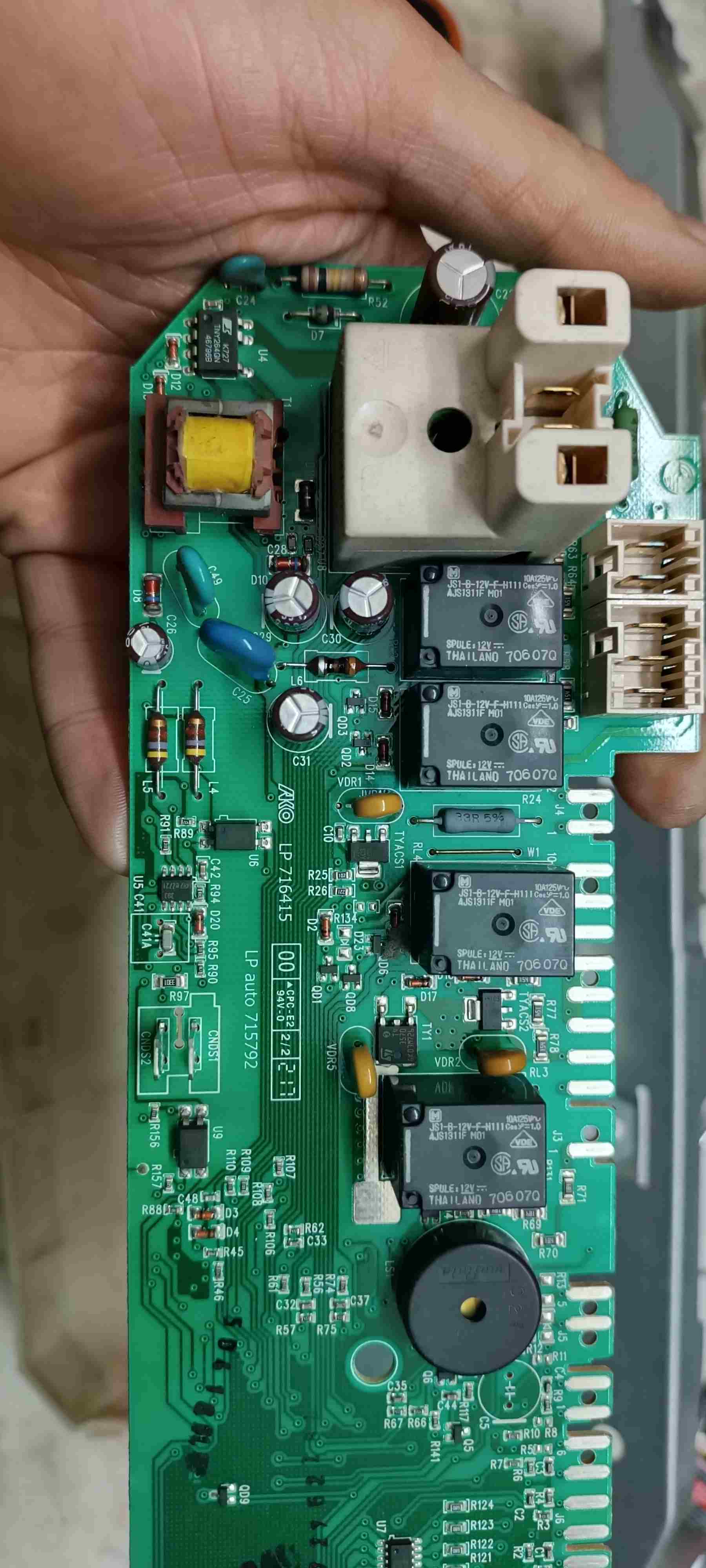

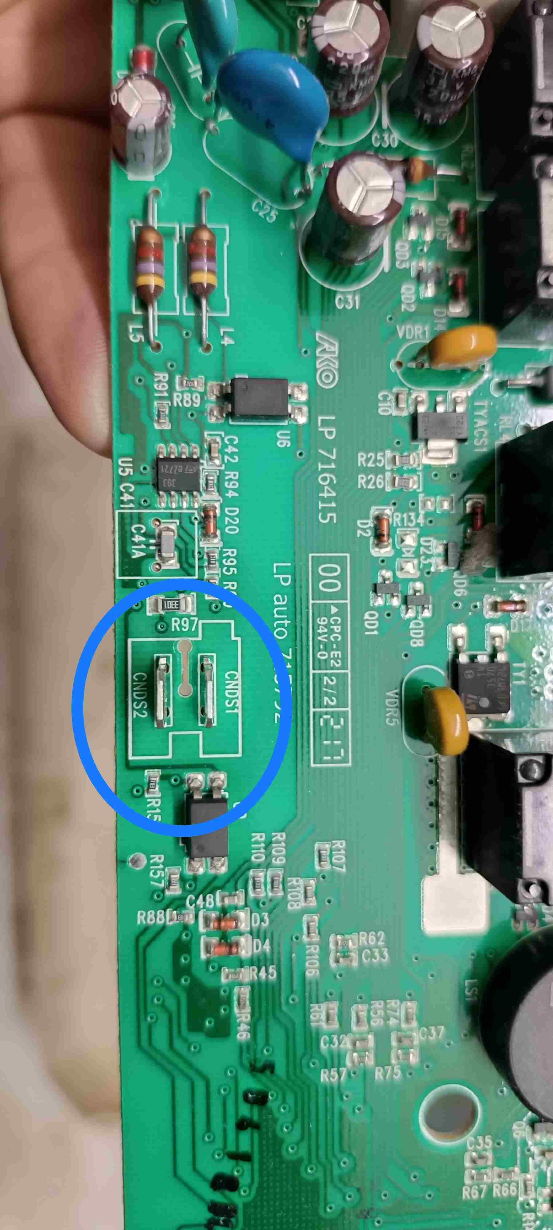

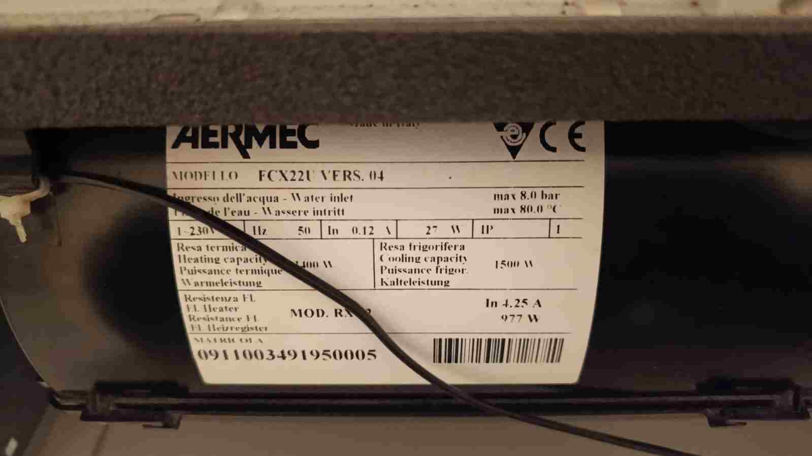

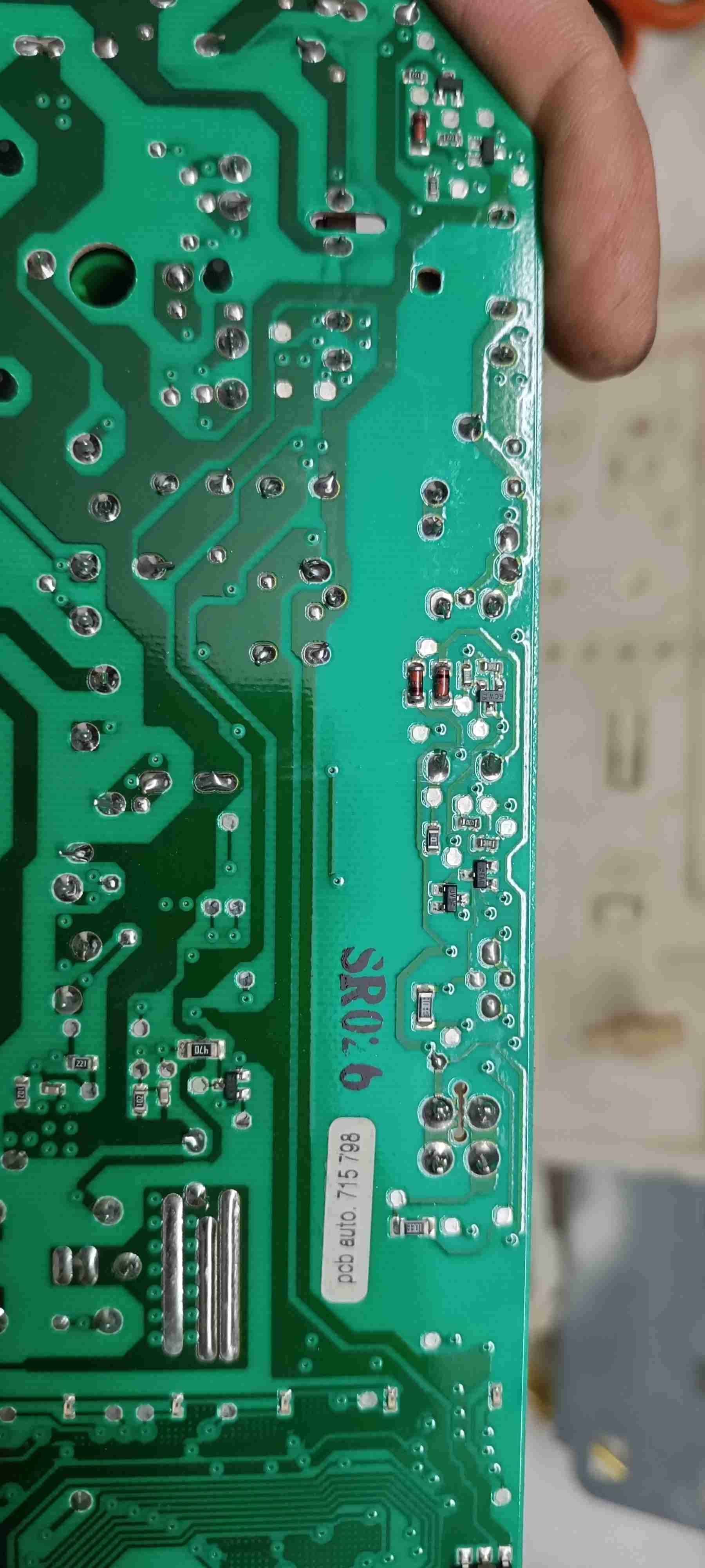

  1. Nell'ultima ora
  2. Che curva?
  3. Maurizio Colombi
    Problema su citofono Bticino
    Il mitico 680 ICE!!!! Se provi l'altoparlante con quello e se l'altoparlante è buono, lo sentirai anche gracchiare.
  4. robi73
    FCX 22U Vers.04 Aermec
    Salve, ho un ventilconvettore come in oggetto specificato e non parte la ventola, ha installata un valvola (forse solenoide) sul lato destro, cosa potrebbe essere? Grazie Allego foto.
  5. DarioRFI
    Aeg t59800-asciuga poco
    Ma no tranquillo.. Ho smontato la scheda.. ho evidenziato dove c'è il connettore che arriva dal sensore (e l'altro cavo va a terra)
  6. Buonasera, sono stato nei negozi di elettrodomestici vicino casa, volevo evitare di acquistare on line, ma nulla... ho trovato solo prodotti "da battaglia" Pyramydea hyundai daya... e candy beko ed indesit primissimo prezzo... (sarà la gente che compra solo questo ormai e perciò i negozianti portano praticamente solo questi prodotti o le persone comprano questi prodotti perchè solo quelli trovano???) nemmeno nelle catene ho trovato LG... uno dei commercianti mi ha tessuto super lodi di una lavatrice HISENSE, chevista dal vivo e sulla carta non sembrerebbe neppure male... si sa nulla sulla qualità di queste macchine?? avevano disponibile una 7kg con cestello 42lt ma la 8 lo ha da 54 potrebbero ordinarla.... mi ha parlato malissimo di candy che aveva disponibile... purtroppo mi sono reso conto con metro alla mano che gli oblò sono diventati molto più grandi e inizia ad essere un pò complesso l'accesso allo sgabuzzino... Quindi o vado di miele che apre verso destra, e quindi il problema non si pone, anzi mi rende la vita sicuramente più facile o asko che con oblò aperto e pur non essendo slim è solo 3cm più profonda della mia, oppure devo vedere metro alla mano quali rientrano nei 90cm... tipo la Hisense di cui sopra di cui però non so nulla... le lg sono tutte >100 cm... grazie
  7. ROBY 73
    Came scheda ZBX74/78
    Eh infatti, è proprio questo il problema e cioè la scheda sana, che però non riesce a leggere i giri del motore, proprio perché l'encoder non funziona correttamente. Vedi tu, se il cancello non sbatte violentemente a finecorsa, puoi anche lasciarlo così, anche se non è il massimo.
  8. 6Bob8
    Problema su citofono Bticino
    Grazie a entrambi per le risposte ed i consigli 😉 Domani faccio la verifica e, a tal proposito, sapevo di aver da qualche parte un vecchio "multimetro"... ecco cosa ho ritrovato! Notare la batteria che... é stata lasciata inserita (dimenticata) da piú di 35 anni. 😲 https://i.ibb.co/DDRzYpYS/04.jpg
  9. Oggi
  10. ROBY 73
    Cambio citofono elvox
    Ottimo, mi fa piacere, l'importante è questo. Ciao prego
  11. Alessio Menditto
    Aeg t59800-asciuga poco
    Siccome nessuno ha la sfera magica, ognuno risponde come vuole, come può e come sa, nella scorsa pagina Diomede ha scritto che forse è scarica, era venuta pure in mente a me questa ipotesi, ma tu prontamente hai detto che scalda, e ti credo. Peró se scalda, allora perché non asciuga? Da qui la mia domanda Poi sono saltati fuori i sensori, e io ho solo chiesto se questi sensori fermano il compressore, perché se non lo fermano lui continua a far caldo (e freddo), oppure se funzionano bene, effettivamente il compressore può fermarsi per protezione da mancanza di gas, che però non vuol dire è completamente scarico, ma che è un po’ scarico, per cui tu senti effettivamente calore, ma non è abbastanza per il ciclo. Allora sarà il sensore, la mia era solo una ipotesi, se non ti piace pazienza.
  12. Prego di niente. Facci sapere eventuali sviluppi, ciao
  13. Ciao Domenico99, Sarebbe preferibile di sì, visto che quando devono fare manutenzione ordinaria (controllo fumi, pulizia, ecc...), i tecnici "pretendono" (a ragione direi), di lavorare senza alcuna tensione. SE è la sola caldaia "casalinga" da circa 30KW di potere calorico e non ci sono pompe e pompette varie, è più che sufficiente un magnetotermico / differenziale C6A / Idn=30mA. Mentre per la sezione dei cavi, è sufficiente una sezione da 1,5mmq. Direi proprio di sì. Ad ogni modo questo è un lavoro che dovrebbe fare se non il tecnico della caldaia, almeno un elettricista abilitato, visto che poi l'intero impianto caldaia e affini devono rispondere ad una conformità
  14. Roberto Garoscio
    Ring su Urmet 1204/D001 perche non è possibile?
    Prego, nel caso chiedi pure qualcuno ti darà sicuramente un aiuto.
  15. Diomede Corso
    problema collegamento tubo carico lavastoviglie electrolux
    O al contrario?
  16. ALLUMY
    Test funzionamento IGBT
    wow, fuso proprio.
  17. GENODAVE
    Test funzionamento IGBT
    ciao, controllato e praticamente ho continuità fra tutti i tre reofori😳 rotto dunque?
  18. DarioRFI
    Aeg t59800-asciuga poco
    Avessi saputo le risposte ai tuoi se..non avrei nemmeno aperto il post Scusami ma se nel ciclo 30 minuti asciuga,l'aria è calda e la condensazione avviene regolarmente.. e se invece non viene proprio attivato nei cicli automatici ..vuol dire che c'è qualcosa prima dell'attivazione compressore? Quando avevo aperto il post funzionava per circa 1h chiudendo rapidamente il ciclo arrivato ad un punto x in quanto per l'asciugatrice la biancheria era asciutta ,ora proprio non fa partire neanche l'asciugatura..come se per lei il cesto è vuoto o la biancheria già asciutta Ora,non conosco la logica di queste macchine ma anche avesse poca potenza lei dovrebbe portare verso l'infinito il ciclo di asciugatura visto che fino a che per il sensore fino a che non è asciutta non termina il ciclo
  19. un interruttore da 25A a che corrente apre?
  20. No, anzi, lo caricavo raramente. Avevo visto che era arrivato a 1.2 e volevo portarlo a 1.5, ed è da lì che ho iniziato ad avere problemi. Ora sono riuscito a portarlo a 1.3, ma oltre non sono riuscito a farlo salire. Quando vedevo che la lancetta del manometro si fermava, aprivo per pochi attimi il rubinetto dell’acqua calda. Può essere una coincidenza, però facendo così sono riuscito ad arrivare a 1.3. La cosa strana è che l’acqua sembra tornare indietro, facendo scendere la lancetta del manometro. Però ora, avendolo portato a 1.3, la pressione resta stabile e non scende. Il problema si ripresenterà quando andrò a fare lo spurgo dei termosifoni.
  21. aspire one e piccolo non vanno i cd, se ci stava avrei gia' provato a infilarlo per scaricare il programma. cavolo a questo non avevo pensato sai? si puo' fare? si possono passare i dati del disco sulla chiavetta? non lo mai fatto ci provo anche questo mai fatto intanto provo con la chiavetta vedo che succede poi faro anche questo passaggio magari aggiorno un po' sto vecchio pc. intanto grazie per tutto 😞 ti sto rompendo scusami. dimenticavo basta prendere solo dove ce scritto setup del disco? ho questo che si legge sopra dietro hp descget 5100 sono le stesse cose? cosa sarebbe il setup. questi che leggo unistal penso sia per disistallare giusto?
  22. Scusa Domenico ma non mi risulta, mi hai messo il dubbio e ho consultato anche un paio di siti per conferma, leggo che tipicamente le leghe stagno-piombo hanno un punto di fusione più basso rispetto a quelle senza piombo impiegate attualmente nell'industria. Lo conferma anche il fatto che con la mia stazione non ho problemi a dissaldare le saldature su vecchi apparecchi, o quelle che faccio io con lega al piombo, mentre sulle schede di apparecchi contemporanei non riesco. Riporto questa tabella tratta da https://www.guiahardware.es/it/Leghe-di-stagno-per-la-saldatura-elettronica:-tipologie-e-quali-utilizzare-in-ogni-caso/ : Sn-Pb (stagno-piombo): ~183 ºC (molto basso, facile da lavorare) Sn-Ag-Cu (SAC): ~217 ºC (equilibrio comune senza piombo) Sn-Ag (stagno-argento): ~221 ºC Sn-Cu (stagno-rame): ~227 ºC Sn-Ag-Bi (stagno–argento–bismuto): ~205–215 ºC Sn-Zn (stagno-zinco): ~199 ºC Sn-Bi (stagno-bismuto): ~138 ºC (molto basso, ideale per basse temperature)
  23. Sto effettuando nella mia abitazione dei piccoli lavori e ho fatto istallare una nuova caldaia a gas. Dovendo alimentarla volevo chiedere se per la caldaia occorre una linea dedicata nel quadro, la sezione dei cavi e da quanti ampere istallare l'interruttore. Inoltre ho istallato anche un termostato smart nel quale occorre anch'esso di alimentazione. Da dove prendo l'alimentazione per il termostato appunto dalla linea della caldaia? Grazie di suggerimenti
  24. steo1367
    Valore resistenza ?
    Grazie a tutti per l'aiuto. Anche io penso che sia da 0.4 ohm. Effettivamente le resistenze guaste le ho sempre trovate aperte.
  25. Alessio Menditto
    Aeg t59800-asciuga poco
    Sì ma bisogna tenere conto del concetto di “potenza”, la potenza NON è la temperatura, non è che se il compressore funziona per poco nonostante raggiunga la temperatura, il ciclo funziona. Se si ferma come può asciugare? Se si blocca è perché intervengono le protezioni?
  1. Carica più attività
