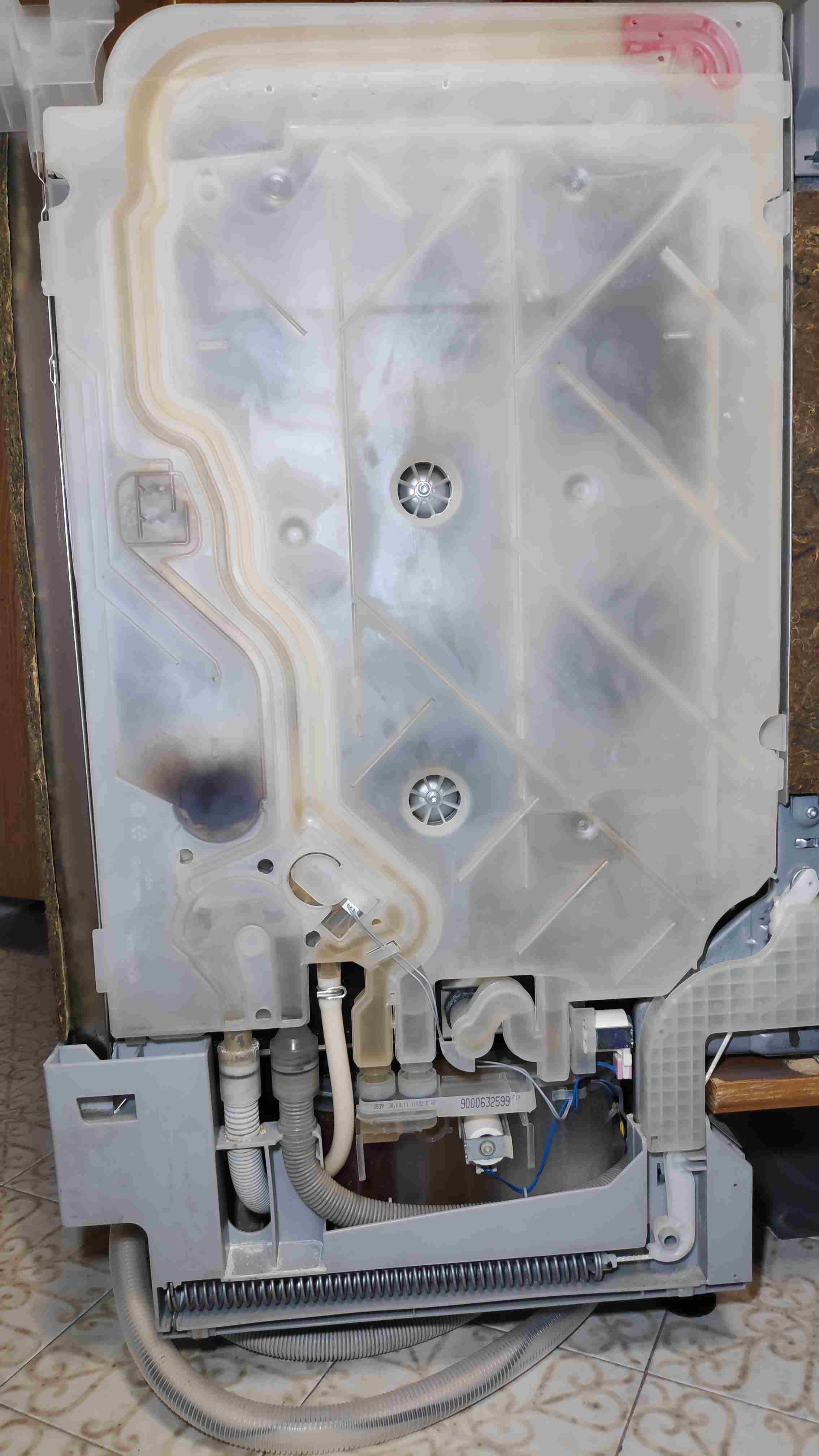

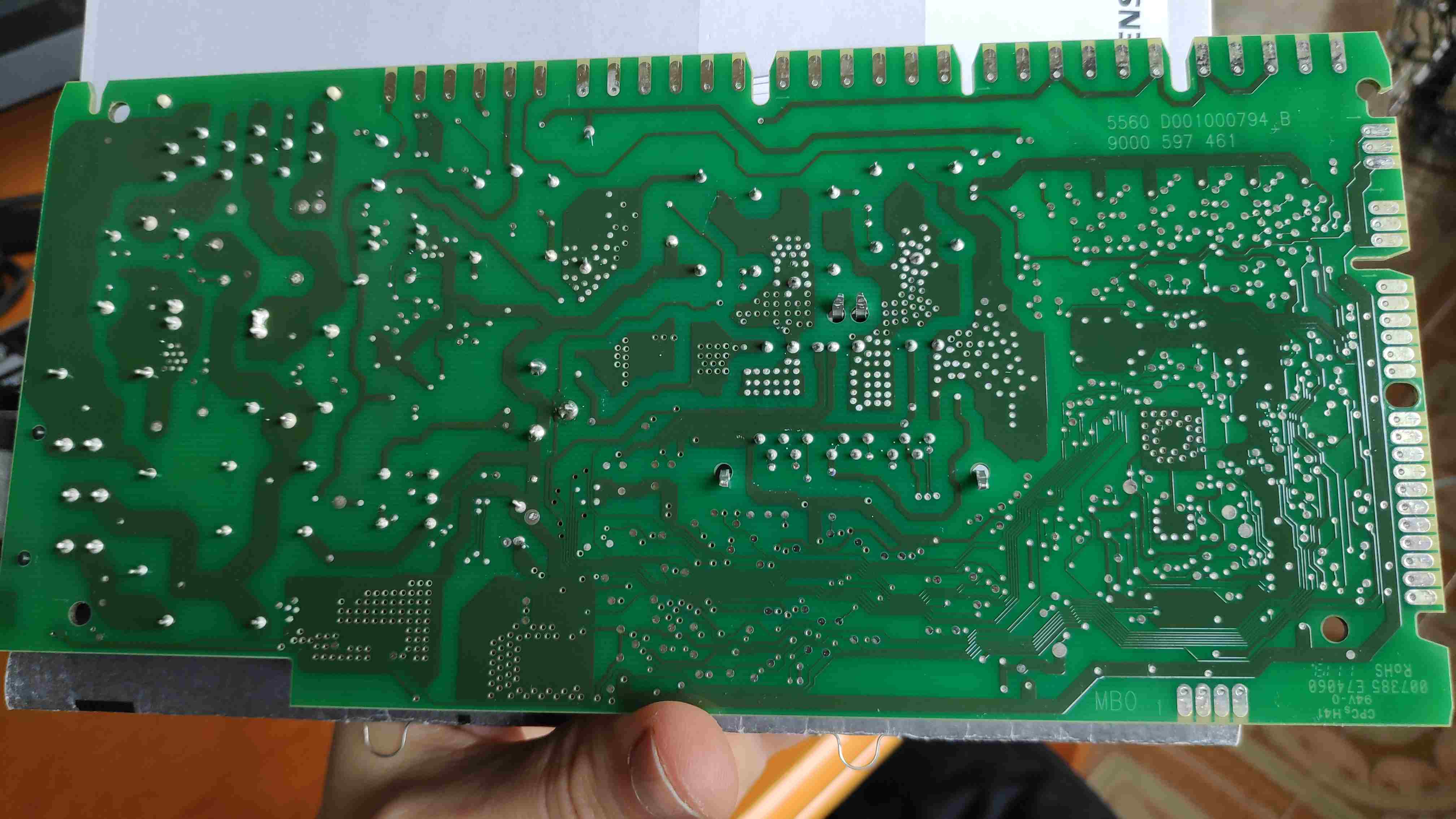

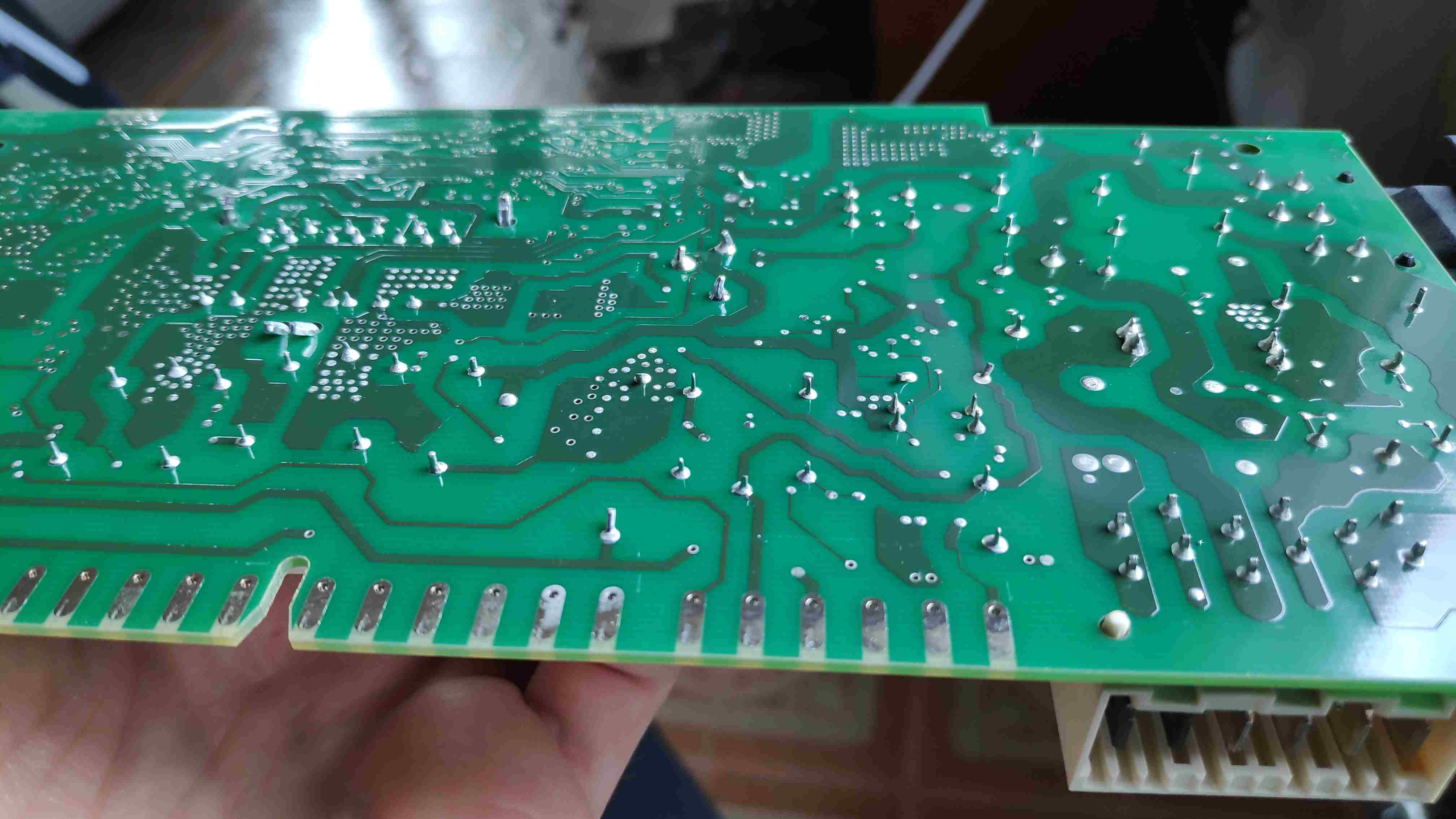

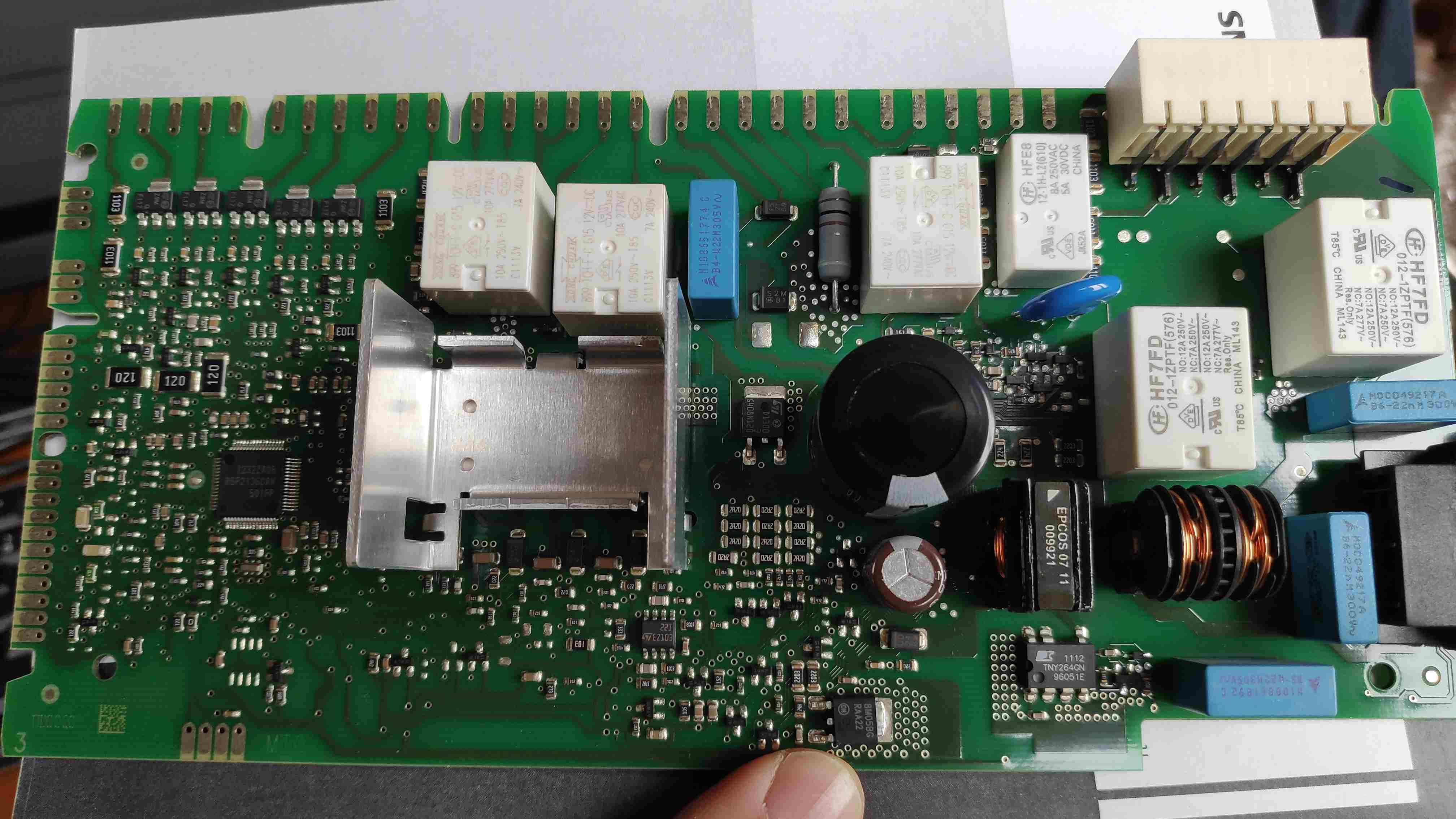

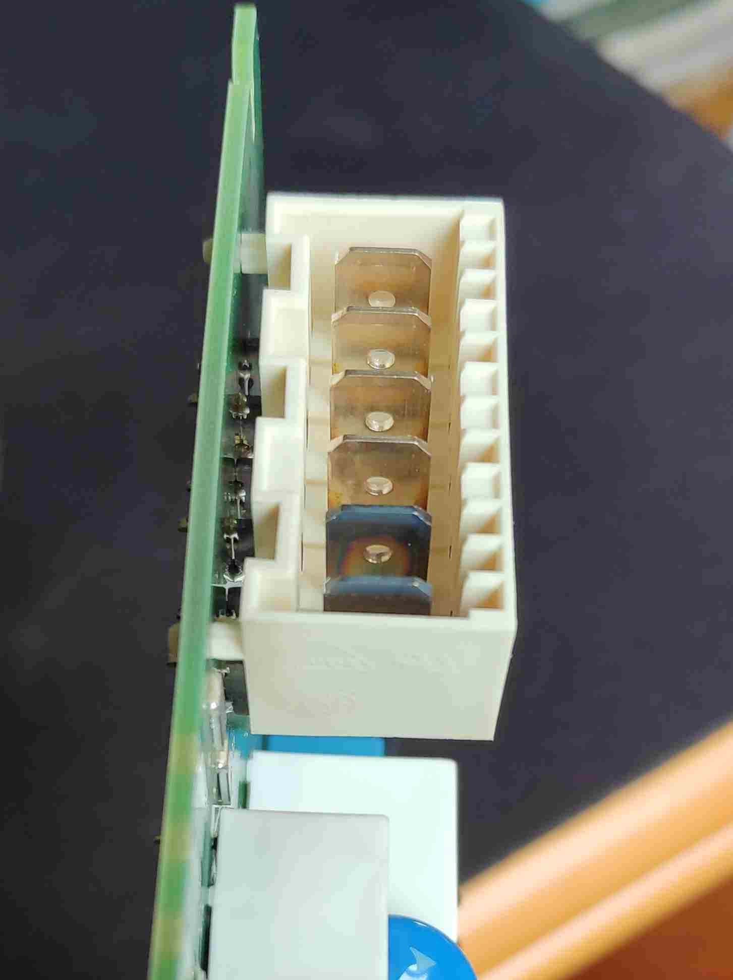

Tosc ha aderito alla comunità
Buondì, ieri mi sono armato di pazienza e ho smontato la scheda madre principale. Posto alcune foto per sapere anche il vostro parere. Devo dire che a prima vista sia le saldature che i componenti risultano a posto. Unico problema che ho notato sono due pin anneriti che evidentemente hanno preso una bella scaldata, a voi i pareri. Oltre alla scheda ho notato che nel "serbatoio" nel lato sinistro dell'apparecchiatura risulta in certe zone parecchio sporco, mi chiedevo se necessitasse di pulizia.
Ricezione di canali che vanno e vengono.
snipermosin ha risposto a remo rigamonti alla discussione in Impianti TV
Ad ogni modo rimane da fare una prova essenziale che determina se il problema si trova già in antenna; ovvero quella che avevo suggerito sabato, cioè di staccare il cavo antenna dalla centralina, collegarlo ad una tv maneggevole che si puo' portare sopra e fare una verifica se quei canali danno ancora noi o meno. -
fisica ha iniziato a seguire Aiuto Scelta Cappa
Aiuto Scelta Cappa
fisica ha risposto a Davide De Rossi alla discussione in Altro su elettrodomestici
la parete posteriore della cucina confina con altra proprietà? -
Se sai come lavorare in sicurezza con la corrente puoi controllare se arriva tensione alla pompa: se arriva e non gira è da sostituire. Idem se quando la macchina è in funzione la senti vibrare e non arriva acqua ai mulinelli
- Oggi
Buongiorno, qualcuno di voi recentemente sta avendo problemi con le Balluff BNI0098? Io mi sono sempre trovato bene, ma nell'ultimo anno diversi dispositivi hanno iniziato a dare problemi, con errori di passivazione aventi causa ignota, e anche Balluff stessa non da risposte chiare. Nel caso, possiamo confrontarci. Grazie
Aiuto Scelta Cappa
Marco Fornaciari ha risposto a Davide De Rossi alla discussione in Altro su elettrodomestici
Il volume del locale serve solo a calcolare quanda aria devo aspirare per ricambiarla tutta, ma nel tuo caso è insignificante dato che: 1- conta di più l'altezza del locale, sono quasi 10 metri, teoricamente per aspirare l'aria che è in alto dal baso devi creare una depressione di 1 BAR, o 100 kPascal che diri si voglia, fanno parecchi kW per un aspiratore, e ti aspira anche te (che poi è il calcolo che ti hanno fatto) 2- il calcolo che ti ha fatto il produttore fa riferimento a locali alti max 3 metri. Quelle curve abbattono del 15-20% ognuna la depressione necessaria all'aspirazione, se fossero a gomito il 30-35% 3- di fondamentale importanza sono le turbolenze che si creano attorno alla cappa, al posto di favorire l'aspirazione creano l'effetto contrario 4- oltre alla depressione in ambianti così ampi è importatnte anche la velocità dell'aria 5- se metti anche il camino la/le presa d'aria deve/devomo compensare entrambe le aspirazioni, e probabilmente anche il camino ha bisogno di un aspiratore dei fumi 6- in un locale come quello e combusione a camera aperta (cucina o/e camino o/e stufa) è un attimo saturare l'ambiente di monossido di carbonio 7- con il camino, o una stufa, è probabilmentee necessario installare uno o più aspiratori a tetto o comunque appena sotto. Auguri. Se i fumi di cottura vengono aspirati verso l'alto ma poi in parte escono dalla cappa, è la forma costruttiva della cappa non adegata a quel locale: per renderti conto vai in una seria cucina di un ristorante e vedrai che le superfici aspiranti sono sia sopra al piano di cottura sia ai lati della cappa. ** La soluzione ideale è creare una vera e propia cucina, magari con pareti mobili (porte scorrevoli) da usare quando necessario. ** Io quando cucino qualcosa che produce molto vapore e profumi, o/e odori a seconda dei casi, metto un foglio di alluminio appeso alla cappa e davanti a tegame/pentola, e comunque un 10% scappa ancora. Il problema è il medesino degli ambientei dove si eseguono lavorazioni su materiali che producono polveri, riuscire a risolverlo già allo 85% è un grande successo. -
Vitomagic ha iniziato a seguire B&R errore "r0t"
Buon giorno a tutti Voi. Ho un Inverter come in oggetto con questo errore. Controllando dal suo manuale, riporta testuale "instabilità dell'alimentazione o danneggiamento del circuito di Precarica. Ora, ho verificato l'alimentazione (220V) ed è ok.. collegato anche ad utenze differenti e il risultato non cambia. L'ho aperto e non vi sembra nulla di guasto (ha appena due anni a quanto mi dice il cliente), ma vorrei capire cosa intenda con circuito di precarica. Aspetto vostri suggerimenti consigli e vi allego i dettagli con foto. Grazie anticipatamente. PS so che il costo del nuovo non è impattante, ma è più per una mia conoscenza e curiosità personale. Magari riesco a recuperarlo
Vaillant vcw non parte ne sanitario ne riscaldamento .!!
giorgio17 ha risposto a alex.g14 alla discussione in Guasti/Problemi Riscaldamento
Fai controllare il camino e il pressostato aria -
technics sc-ch700 problema volume
ciccioredd81 ha risposto a ciccioredd81 alla discussione in Radio - Stereo - Autoradio - HiFi - CD - DVD
Marco.. ha iniziato a seguire Lavastoviglie Indesit
Come posso intervenire su questo guasto?
Samsung DV80F5E5HGW
Nik-nak ha risposto a Paolo Carboni alla discussione in Lavatrici - Asciugabiancheria
Molto bene, macchina riparata, ed eurini rimasti in saccoccia. Visto che il tuo problema potrebbe capitare ad altri, al fine di agevolare la riparazione a chi dovese trovarsi nella tua situazione, apri un discussione in questa sezione: https://www.plcforum.it/f/forum/539-guasti-risolti-elettrodomestici-generici/ Dove spieghi come hai fatto la riparazione, indicando chiaramente nel titolo, dispositivo/marca/modello/difetto manifestato. -
cristiano87 ha iniziato a seguire Aiuto per sostituzioni motori apertura automatica serra
Aiuto per sostituzioni motori apertura automatica serra
cristiano87 ha risposto a Galma81 alla discussione in Motori - Generatori
Private Lady From Your City - No Selfie - Anonymous Adult Dating https://PrivateLadyEscorts.com [url=https://PrivateLadyEscorts.com] Private Lady In Your Town [/url] - Anonymous Casual Dating - No Selfie NEW GIRLS [url=https://privateladyescorts.com/girl/kacy-79.html]Kacy[/url] [url=https://privateladyescorts.com/girl/lit1le-kitty-50.html]Lit1le Kitty[/url] [url=https://privateladyescorts.com/girl/kira-liv-69.html]Kira-Liv[/url] [url=https://privateladyescorts.com/girl/dana-candy-31.html]Dana Candy[/url] [url=https://privateladyescorts.com/girl/evelyn-stone-35.html]EVELYN Stone[/url] [url=https://privateladyescorts.com/girl/monika-reed-125.html]Monika Reed[/url] [url=https://privateladyescorts.com/girl/kayla-33.html]Kayla[/url] -
Aiuto Scelta Cappa
Davide De Rossi ha risposto a Davide De Rossi alla discussione in Altro su elettrodomestici
Allora, parlavo di dimensioni della stanza perchè Elica mi ha scritto questo: "...Quando si deve scegliere la cappa della cucina, prima di valutare i vari modelli a disposizione, bisogna calcolare quale sia la portata d’aria ideale per la cucina in cui andrà inserita. La regola generale è che la cappa debba essere in grado di aspirare una quantità d’aria 10 volte superiore al volume totale della stanza. Per calcolare la potenza d’aspirazione che dovrà avere la cappa della vostra cucina, perciò, dovrete eseguire un semplice calcolo: lunghezza x larghezza x altezza x 10 Facciamo un esempio pratico. Mettiamo il caso che la vostra cucina misuri 5m x 5m x 2,90 m. Per scoprire quale sia la portata d’aria ideale della cappa che acquisterete dovrete eseguire questo calcolo: (5 x 5 x 2,90) = 72,50 72,50 x 10 = 725 m3/h La cappa che avete ora ha un motore di 650m3/h e nelle cappe domestiche si può arrivare come si diceva a 800-900 m3/h ma comunque non sono sufficienti per garantire l’aspirazione del piano cottura in base alla metratura." La presa d'aria verso l'esterno non credo ci sia, anche se c'è una predisposizione che a breve aprirò perchè devo installare un camino nella stanza. LA predisposizione si trova nella parte opposta del salone rispetto alla cucina (come detto attualmetne è chiusa). Allego una foto della canalizzazione montata dove si vedono le due curve ( considearndo dove è stato fatto il foro di sfiato che poi sale su al secondo piano soppalcato fino al tetto, le due curve sono necessarie). fare un raggio di 10-12 volte quello del diametro della canalina mi sembra impossibile, Comunque la canalina ha un diametro di 15 cm. LA cappa che avevo presa era montata a 55 cm dal piano di cottura ad induzione. Il fumo praticamente salendo andava chiaramente anche sotto la cappa ma invece di venire aspirato rimaneva sotto fino a risalire poi dai lati della cappa (cappa che aveva comunque una lunghezza di 90 cm). Se mettevo un foglio attaccato al filtro della cappa Comunque il foglio rimaneva attaccato, mentre il fumo praticamente non entrava (non so se entrava inizialmente poi si fermava dentro e a quel punto non faceva piu entrare altro fumo). Ma sono cappe domestiche o professionali? Prevedono anche aspiratori ausiliari integrati nella canalizzazione? -
Cuscinetto lavatrice Samsung
Ganimede77 ha risposto a Claudio7500 alla discussione in Lavatrici - Asciugabiancheria
Confermo che è un modello con vasca apribile. -
Vaillant vcw non parte ne sanitario ne riscaldamento .!!
alex.g14 ha inserito una discussione in Guasti/Problemi Riscaldamento
Salve , ho un problema con la mia caldaia vaillant vcw , cerco di spiegarmi, funzionava tutto bene fino a quando ho fermato la caldaia per una decina di giorni, ora non parte ne con il riscaldamento ne con l'acqua calda, aprendo l'acqua parte la ventola si vede il micro interruttore muoversi (schiacciarsi) e nient altro , nessuna accensione!! (in riscaldamento la valvola 3 vie fa il suo movimento dei micro…) Probabile scheda di accensione? Cosa mi consigli di provare? N.B. sono circa 3 anni che purtroppo non pulisco la caldaia potrebbe dipendere da questo? Aspetto vostri consigli. Grazie . -
sostituzione citofono Urmet 730/1 con Urmet 1130/16
Roberto Garoscio ha risposto a Brandogol alla discussione in Citofoni, videocitofoni e intercomunicanti
Molto strano, il citofono è nuovo? -
Livio Orsini ha iniziato a seguire technics sc-ch700 problema volume
technics sc-ch700 problema volume
Livio Orsini ha risposto a ciccioredd81 alla discussione in Radio - Stereo - Autoradio - HiFi - CD - DVD
Magari se pubblichi lo schema o, meglio, il link a cui scaricare lo schema sarà più facile che tu riceva risposte.☺️ -
Ciccio 27 ha iniziato a seguire Cuscinetto lavatrice Samsung
Cuscinetto lavatrice Samsung
Ciccio 27 ha risposto a Claudio7500 alla discussione in Lavatrici - Asciugabiancheria
Guarda la discussione sui detersivi liquidi. 😉 -
Rex Techna TT8E - All'avvio non parte e va in blocco
Ciccio 27 ha risposto a Igormaiden alla discussione in Lavastoviglie
Ma il problema è il motore piantato, non spompato. 😉 -
Samsung DV80F5E5HGW
michpao ha risposto a Paolo Carboni alla discussione in Lavatrici - Asciugabiancheria
(per non rischiare di tagliare le piste sarebbe stato meglio incidere la plastica con un saldatore) Bravo 👏 e grazie della conferma. -
technics sc-ch700 problema volume
ciccioredd81 ha risposto a ciccioredd81 alla discussione in Radio - Stereo - Autoradio - HiFi - CD - DVD
ragazzi,scavando su internet ho trovato lo schema .. la sigla è VR601 come indicato anche sulla scheda da cui ho smontato il componente. qualcuno sa dirmi cosa acquistare?:-) -
Ciao, allora ho provato e riprovato ma non funziona. Le 3 voci che mi hai indicato non sono abilitate, se stacco il filo che dallo Yale va al motore si ripristina il tutto. Il sensore di posizione l'ho riconfigurato e funziona correttamente, sulla APP segnala la posizione corretta. Ho scritto anche alla Yale e mi hanno mandato la configurazione che ho fatto io. Visto che di Yale ne ho acquistati 2, ho provato anche con il nuovo. Stesso risultato. Ieri mi sono arreso e ho rimontato il Shelly plus1 e funziona correttamente.
Pompare acqua da pozzo senza corrente
NovellinoXX ha risposto a robi1 alla discussione in Pompe (Idraulica)
abbèèèèèèè......... a Willy Coyote non glie ne andava bene una 🤣🤣 -
Cuscinetto lavatrice Samsung
puma87 ha risposto a Claudio7500 alla discussione in Lavatrici - Asciugabiancheria
Le Samsung hanno vasca apribile, così come le LG. Almeno, le Samsung originali (non so se anche le Samsung rimarchiate). Cambiare il cuscinetto è possibile ma è un lavoro abbastanza lungo e richiede manualità. Già che si decide di procedere, conviene verificare anche lo stato della crociera del cestello. -
Predisposizione prese di corrente -nuova cameretta
RunLikeHell ha risposto a RunLikeHell alla discussione in Altri argomenti elettrici
Grazie intanto per il riscontro. Diciamo che la soluzione che proponi in sostanza fa a meno della scatola 503, quindi avrei i collegamenti elettrici ai frutti tra il legno e la parete il gruppo monolitico che avevo postato fa 3,7 cm di spessore, potrei starci considerando che il legno sarà almeno un cm e mezzo/due, e il mobile non sarà a filo muro perché c'è lo zoccolino. Mi resta la perplessità di lasciare i contatti "nudi" ma temo non esista proprio una scatola da 4 cm di profondità o anche meno. Edit: aggiungo un dubbio sul calibro del cavo. Pensavo di portare un 3x2,5mm ma obiettivamente è un cavo ingombrante e non attaccherò mai elettrodomestici grandi a quelle prese sopra ai letti... Può bastare un 3x1,5mm? O meglio non scendere w compromessi?
