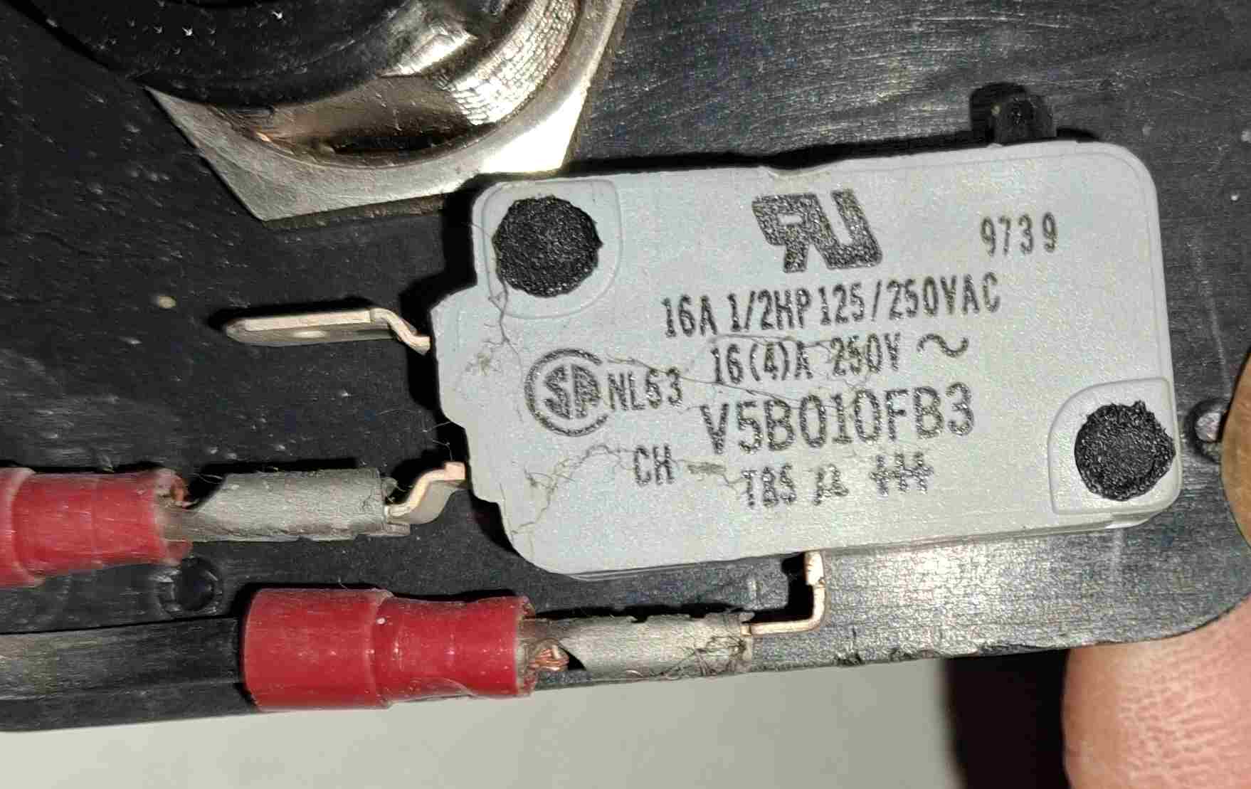

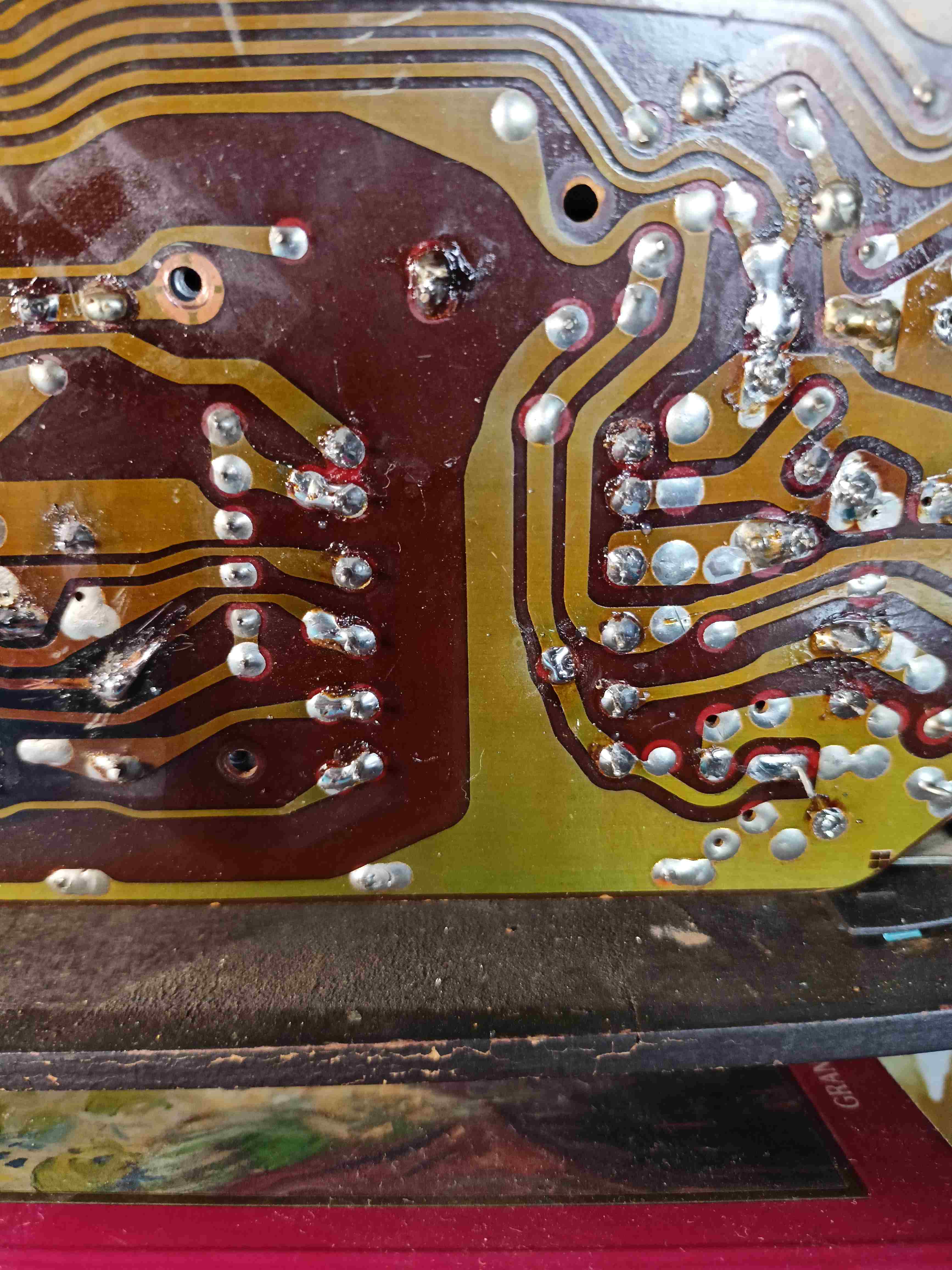

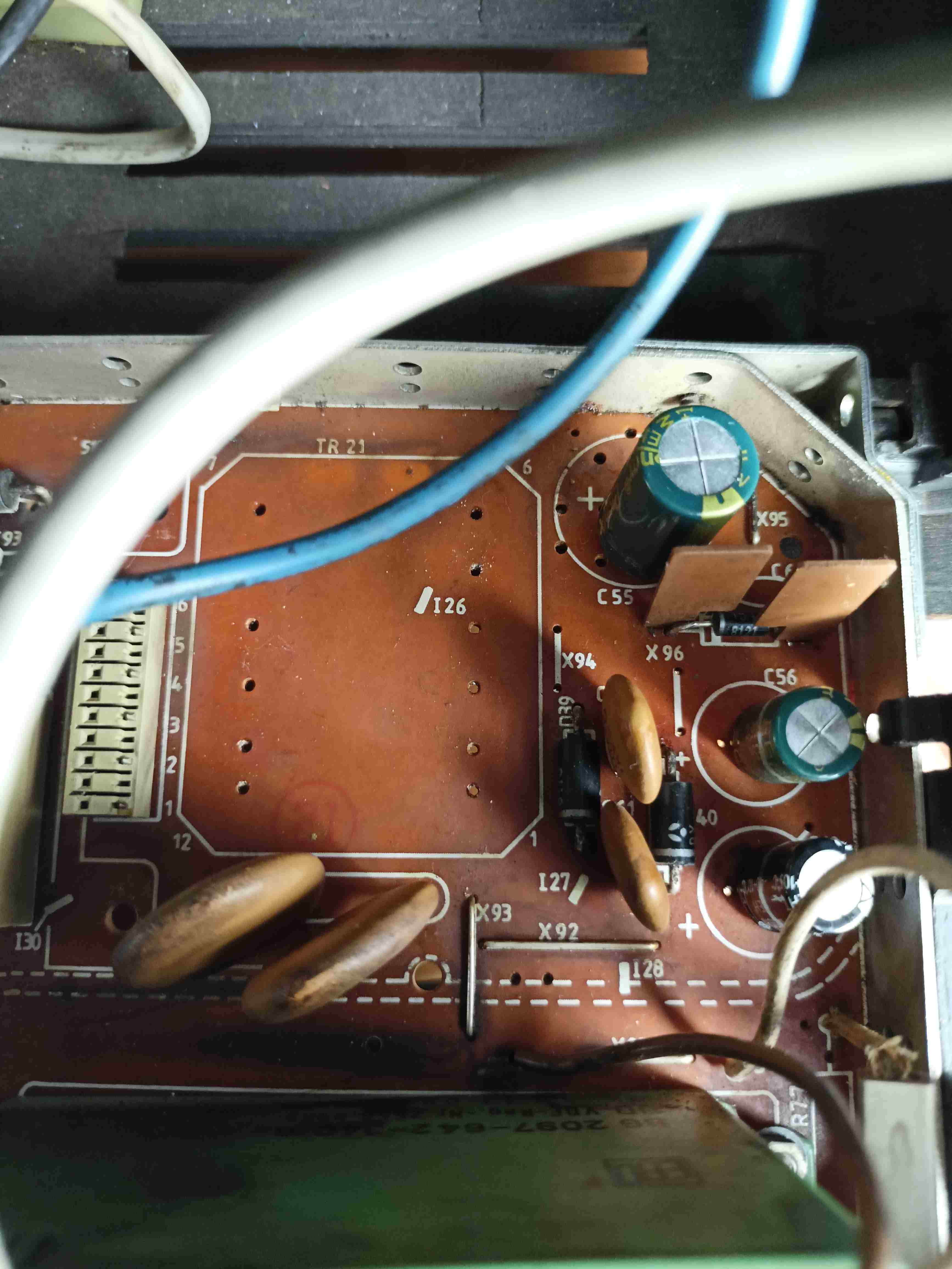

Asciugatrice Electrolux RDP2074GDW non si accende (morta?)
michpao ha risposto a pepp59 alla discussione in Lavatrici - Asciugabiancheria
Dovresti migliorare anche la dissaldatura del componente 🤭 Comunque l’hai fatta funzionare 👍 -
Prima asciugatrice per famiglia numerosa, consigli?
reka ha risposto a Belhaven alla discussione in Lavatrici - Asciugabiancheria
credo intenda le miele, visto che andrebbe nello sgabuzzino e non sopra la lavatrice il discorso vibrazioni non è rilevante. anche se io ho la mia sopra la lavatrice da più di un decennio. -
Domenico 55 ha aderito alla comunità
Prima asciugatrice per famiglia numerosa, consigli?
Belhaven ha risposto a Belhaven alla discussione in Lavatrici - Asciugabiancheria
Grazie Diomede. Parli dei due modelli Miele o anche di quella AEG che citavo prima? Ma il discorso rischio vibrazioni vale sempre anche per lavatrici recenti che all'apparenza vibrano davvero poco? -
Ripristino PHILIPS 27CE4599/33W (chassis 2B)
frapenas ha risposto a frapenas alla discussione in Philips - Phonola
Vuoi sapere l'ultima...? Ieri provo a montare i due ceramici come erano in origine... accendo e... linea bianca orizzontale!!! I condensatori non erano di sicuro, perdo un'ora a ricontrollare saldature in zona verticale, ma ormai sono 10 giorni che ci giro intorno ed è tutto a posto. Sempre linee bianca orizzontale. Ripenso al giogo... controllo, come già fatto, la piccola basetta PCB dove c'è la connnessione con gli avvolgimenti del giogo vero e proprio e trovo una pista interrotta vicino al reoforo del verticale!!! Vaff****o, sono 10gg che giro intorno al verticale e alla fine era questa pista che attaccava e staccava a caso! 😅 Ora è ripartita, sempre col verticale che si apre piano in basso... ma almeno adesso so che il problema della linea H non risiedeva lì. -
BRIONVEGA Spot 2 alimentazione nulla, non si accende.
Tommy Villirillo ha risposto a Tommy Villirillo alla discussione in Brionvega
Domanda basica su cambio vecchio differenziale
pinballwizard ha risposto a pinballwizard alla discussione in Quadri elettrici civili e terziario
Datemi una pinza amperometrica e sollevero' il mondo!! Oppure mi fulminero' per sempre! Ordinata quella suggerita da @piergius vi faro' sapere come vanno le mie peregrinazioni! Grazie a tutti! -
PRESA NON FUNZIONA CON SDOPPIATORE
rubio2002it ha risposto a Lucaw alla discussione in Altro su impianti elettrici civili
Sì, se il dimmer è inserito sulla fase basta un’altro filo per portare la nuova fase sulla seconda presa e ponticellare il neutro e la terra dalla presa esistente, mentre se il dimmer è collegato sul neutro idem come sopra ma ponticelli la fase e la terra. In definitiva devi portare un solo filo di sezione identica ai fili della presa esistente PS. ho suggerito la stessa risposta di Piergius. Probabilmente abbiamo postato nello stesso tempo -
BRIONVEGA Spot 2 alimentazione nulla, non si accende.
Tommy Villirillo ha risposto a Tommy Villirillo alla discussione in Brionvega
Grazie Riccardo -
Buon giorno a tutti, vorrei una mano per capire le caratteristiche tecniche segnate su questo (vecchio) finecorsa. Mi pare di capire che i contatti sopportano: - 16A 1HP a 125VAC - 16A 2HP a 250VAC Ammesso che sia così, non riesco a capire il significato del terzo rigo dove c'è scritto: 16(4)A 250Vac. Mi date un vostro parere? Grazie per l'attenzione.
piergius ha iniziato a seguire PRESA NON FUNZIONA CON SDOPPIATORE
PRESA NON FUNZIONA CON SDOPPIATORE
piergius ha risposto a Lucaw alla discussione in Altro su impianti elettrici civili
N. B. : per evitare gli spiacevoli inconvenienti causati dai "Neutri Mischiati" , Se passi un solo filo, cura di prendere la Fase a monte del Dimmer, e prendi Neutro e Terra dalla Presa esistente . Oppure dalla Dorsale porti 2 fili Fase e Neutro alla nuova Presa . - Buona giornata ! - Oggi
aisenauer ha iniziato a seguire differenze tra antenna esterna 4g e digitale
differenze tra antenna esterna 4g e digitale
aisenauer ha inserito una discussione in Cellulari - GPRS - UMTS - HSDPA
salve, ho un'antenna per il digitale terrestre esterna in disuso in garage, mi chiedevo se tale antenna potesse essere utile anche per ricevere il segnale 4g se montata in balcone. grazie, saluti -
Toshiba R1500 - Disturbo incontrollato di fondo
NovellinoXX ha risposto a Marco1461 alla discussione in Radio - Stereo - Autoradio - HiFi - CD - DVD
Ok. Chiaramente c'è un problema "intorno" a TR10. Direi di controllare/sostituire per prima gli elettrolitici C64 -> 220uF /6.3V C66 -> 10uF /10V Mi raccomando, fai la prova di isolamento: tester in modalità Ohm, portata massima. -
Stefano.x ha aderito alla comunità
Testina riscaldamento NC 4 fili
mithe ha risposto a mithe alla discussione in Installazione impianti elettrici civili e terziario
Io ho messo in parallelo i grigi e i neri ma anche i neutri e i marroni. I marroni con il contatto NO del termostato che comanda la zona che mi interessa giusto??? -
Novatron ha cambiato la sua immagine di profilo -
Regolazione chiusura Came Ati3000
Pier77 ha risposto a Pier77 alla discussione in Cancelli elettrici
👍 grazie per le info. Cerco di capire se è una cosa fattibile. -
Mas79 ha aderito alla comunità
Novatron ha aderito alla comunità -
Pulsantiera Terraneo 2253 - sostituzione
Maurizio Colombi ha risposto a lastway alla discussione in Citofoni, videocitofoni e intercomunicanti
Tutte sono compatibili, perchè dovrai prendere l'esistente, rimuoverla e metterne un'altra fissata a parete che non c'entra niente come stile e come materiali. Ci sono artigiani locali che le realizzano e ci sono ditte come questa. -
Livio Orsini ha iniziato a seguire Sony Slv815 - Alimentatore guasto
Sony Slv815 - Alimentatore guasto
Livio Orsini ha risposto a odo alla discussione in VCR (Videoregistratori)
Per favore leggi il regolamento! Gli accodamenti non sono mai permessi, bisogna aprire una nuova discussione, sempre. Accodarsi ad una discussione inativa da oltre 19 anni poi... -
Andrea Ce ha iniziato a seguire BTicino 334262 con Intercom Ring
BTicino 334262 con Intercom Ring
Andrea Ce ha inserito una discussione in Citofoni, videocitofoni e intercomunicanti
Buongiorno, ho seguito altre discussioni sul Forum ma non ne ho trovate di simili, complimenti intanto per le vostre indicazioni. Premetto che ho ereditato il citofono dal precedente inquilino (che lo ha sostituito poco prima del 2022), il quale ha impostato la chiamata dello stesso con il campanello della porta di ingresso dell'appartamento, pertanto non so se suonano alla porta o al citofono, il ronzatore del citofono non "ronza". Oltre a chiedere il vostro aiuto per dissociare i due (problena trascurabile a meno che non comprometta il citofono e l'associazione al dispositivo per il controllo del citofono da remoto), vi chiedo indicazioni per l'associazione di un dispositivo Intercom Ring che vorrei abbinarci. Non so se i fili collegati sono del colore giusto quindi, ma ho trovato gli slot 1-2-3-6-T come da immagine, ma se suonano non sento e non mi sentono. Per quanto riguarda i contatti, NM1-3-5-7 sono su 1-2 e NM2-4-6 sono su 2-3. Con questa impostazione (immagine 1) il dispositivo Ring supera la prova del cablaggio, ma nell'app mi restituisce codice errore p16-160 (nelle varie guide dovrebbe essere scarsa ricezione, ma citofono e router sono praticamente attaccati) e non completa l'associazione del dispositivo. Ho provato a seguire anche le indicazioni di altri post (immagini 2-3 e 4) ed ho posizionato i contatti NM dal NM2 al NM7 su 2-3 e NM1 su 1-2, ma con questa disposizione l'associazione del dispositivo non supera il test cablaggio. Non ho caricato le immagini dei cablaggi fatti con Ring ma sono impostati, per entrambe i settaffi, come da richiesta dell'applicazione (immagine 5) Grazie per il vostro tempo e vi prego...aiuto...sono disperato 😅 -
Andrea Ce ha aderito alla comunità
Come si apre l'oblo di una beko?
marcocasco ha risposto a marcocasco alla discussione in Lavatrici - Asciugabiancheria
Quello non è un problema, volendo lo rifaccio con la stampante, il problema è riuscire a capire come aprire quel dannato oblò senza distruggere tutto -
piergius ha iniziato a seguire Dispersione (scossa) su scocca in lamiera ventilatore
Dispersione (scossa) su scocca in lamiera ventilatore
piergius ha risposto a MarcoPau alla discussione in Altro su impianti elettrici civili
Magari solo il Motore è collegato a Terra, ma è montato su supporti in gomma ancorati alla Carcassa esterna , non collegata a Terra . In Alternata, tramite la relativa Capacità Parassita, i Cavi di Alimentazione inducono una "Tensione fittizia" sulle parti metalliche, in genere 75÷150V,che si avverte sfiorando col dorso della mano . Lo fanno pure le abat jour dove il cavo di Alimentazione transita dentro un tubo in metallo, anche quelle che ho sui comodini . Ma toccando con il polpastrello non si sente, poiché la microcorrente in gioco viene distribuita in una superficie molto più grande . In condizione "Spento" il Fenomeno sparisce se è un Comando Unipolare che taglia la Fase , mentre rimane se il Comando interrompe il Neutro ma la Fase prosegue verso il Carico . . - Per il quesito successivo, se un Carico prende Fase da un Magnetotermico e Neutro da un altro , ma stesso Differenziale a monte, su entrambi i MagnetoTermici si riscontra uno Sbilancio di Corrente pari all' Assorbimento del Carico stesso . Si controlla facilmente con una Pinza Amperometrica.. - Buona notte ! - Ieri
Sony Slv815 - Alimentatore guasto
wire68 ha risposto a odo alla discussione in VCR (Videoregistratori)
Salve, ho questo VCR SONY SLV-815 e dopo aver forse sistemato i problemi sulla meccanica ha cominciato ad aver problemi sull'alimentazione, l'apparecchio si accendeva e poi si spegneva lampeggiando, ho smontato e scollegato l'alimentatore switching, vorrei sapere come testare le uscite perchè alimentandolo così è come in standby, mancano alcune tensioni di uscita, sul connettore CN412 c'è un pin 7 (power on), probabilmente per accenderlo devo applicare 5V su questo pin? qualcuno ha già riparato questo alimentatore? -
Pulsantiera Terraneo 2253 - sostituzione
lastway ha risposto a lastway alla discussione in Citofoni, videocitofoni e intercomunicanti
In origine erano due moduli da 8 pulsanti e una telecamera. Uno dei moduli da 8 è stato già suddiviso nei due moduli da 4 pulsanti visibili nell'immagine. Altrettanto non è fattibile per l'altro modulo da 8 per mancanza di spazio. Non avrei problemi a cambiare tutta la pulsantiera (moduli e porta moduli), ma non so quale possa essere compatibile. Per caso hai qualche suggerimento? Grazie. -
Prima asciugatrice per famiglia numerosa, consigli?
Diomede Corso ha risposto a Belhaven alla discussione in Lavatrici - Asciugabiancheria
1 - le migliori asciugatrici sono quelle ad evacuazione. Negli USA i modelli a condensazione non sanno mamco cosa sono e loro di drier se ne intendono da sessant'anni. Purtroppo si trovano solo online 2 - quelle indicate sono comunque valide. Sono quelle che stropicciano di meno -
Aeg t59800-asciuga poco
Diomede Corso ha risposto a DarioRFI alla discussione in Lavatrici - Asciugabiancheria
Beh in quel caso sonde andate ma potrebbero essere i baffetti sporchi, quelli nel cestello...sottoporta -
Sostituzione Hoover vhds 609 .... cerco sostituta altrettanto valida... bosch, lg oppure?
Diomede Corso ha risposto a Zio_paperone alla discussione in Lavatrici - Asciugabiancheria
Ma cosa cambia tra delicati e lana ? - domanda retorica E poi l'antipiega su misti/sintetici è automatica -
Come si apre l'oblo di una beko?
Diomede Corso ha risposto a marcocasco alla discussione in Lavatrici - Asciugabiancheria
Ma la maniglia non c'è... è non è il primo caso in cui per un pezzettino di plastica tocca cambiare tutto
