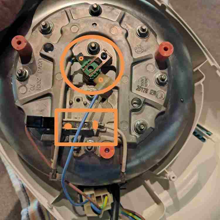

Climatizzatore Ferroli, Gree, Midea o altri?
maxmix69 ha risposto a maxmix69 alla discussione in Impianti Climatizzazione
@giorgio17 Capisco, grazie mille. Pure per me i migliori sono gli on/off possibilmente Fujtsu, ma non credo siano ancora in produzione e sicuramente non costano poco quanto le marche per le quali sto chiedendo informazioni. In pratica sto cercando di capire tra i marchi citati qual'è il meno peggio, sono consapevole che sono tutti e tre una mezza schifezza...Vediamo se esce qualcuno che sa darmi altre informazioni. -
Climatizzatore Ferroli, Gree, Midea o altri?
giorgio17 ha risposto a maxmix69 alla discussione in Impianti Climatizzazione
Perchè con gree ho avuto diversi problemi con il funzionamento,non è che si rompono ma non funzionano come dovrebbero. I problemi esistono con qualsiasi marchio,bisogna essere fortunati di imbroccare la macchina giusta. Il funzionamento delle macchine non è tutto uguale,chi è esperto del settore sa i vari difetti che il cliente finale non sa riconoscere. Sarò vecchio ma per me le migliori macchine (con i suoi difetti)restano quelle con gas r22 ON-OFF . -
Caldaia stirella Tefal Easy
Leone2285 ha risposto a Gumin65 alla discussione in Piccoli elettrodomestici
Staffa per attacco parabola consigli per gli acquisti.
snipermosin ha risposto a Pippo Gi alla discussione in Impianti SAT
Puoi provare una base per colmo che è fatta a V come dici tu -
mc1988 ha iniziato a seguire Filtro antidisturbo , Odore strano da quadro (non di bruciato) e Solenoide bistabile
Odore strano da quadro (non di bruciato)
mc1988 ha risposto a Paolo268 alla discussione in Quadri elettrici civili e terziario
Onestamente io non mi preoccuperei più di tanto se si tratta solo di un odore un po' strano... -
Pompa Calpeda non funzionante in pozzo artesiano e prima forte rumore dal quadro elettrico
Marco Fornaciari ha risposto a mysteriuousways alla discussione in Pompe (Idraulica)
Non è gratis, ma si può sempre fare ispezionare il tubo del pozzo con una telecamera. -
Solenoide bistabile
Marco Fornaciari ha risposto a liloeconnie alla discussione in Elettronica generica
Stabilito che è il selenoide comanda una valvola per l'acqua, sei sicuro la parte idrauilca funzioni correttamente e non sia lei ad avere problemi? -
Precisazione: generalmente è l'elettrovalvola che viene definita "monostabile" o "bistabile" e generalmente nel primo caso utilizza un solo solenoide ("bobina") con una propria tensione di alimentazione (senza inversioni di polarità) mentre nel secondo caso utilizza due solenoidi distinti ciascuno con la propria alimentazione.
Se il componente ha solo 2 fili ma necessita di alimentazione con inversione di polarità per attuare il funzionamento "bistabile", allora ne deduco che debba essere collegato ad un dispositivo di controllo tipo programmatore o centralina in grado di gestirne la tensione di alimentazione (+9V o -9V). Se riscontri il funzionamento "anomalo" sia col vuoto che col vecchio, non è che magari è il dispositivo di controllo ad essere difettoso? Ciao mc1988
Generalmente si tratta di condensatori multipli con funzione antidisturbo.
anche, e non chiude l'acqua infatti comunque na neofita elettronico, quello che mi piacerebbe capire se sia giusto il concetto del funzionamento bistabile di un solenoide (dal punto di vista pratico ho già richiesto un altro solenoide in sostituzione, che spero perlomeno sia funzionante, se cosi non fosse allora non saprei, dubito che 2 solenoidi nuovi e 1 usato siano tutti rotti, a quel punto provvederò a cambiare o centralina o elettrovalvola, ma questa è un'altra questione)
La prova l'hai fatto con acqua in pressione?
si per chiuderlo ho invertito la polarità, ma appunto come spiegavo alle stimolazioni successive (sempre con polarità invertita), continua a "clakkare" come se tornasse sempre alla posizione di aperto. Quando invece lo stimolo in apertura, fa clak solo alla prima stimolazione, alle successive non fa nulla, come appunto rimanesse stabile aperto
giusto, pensavo ad una cosa generica... il solenoide è Claber mod. 90942, non so se è sufficiente cosi, altrimenti chiedete pure...
Devi invertire la polarità per disabilitarlo Hai invertito la polarità?
- Oggi
Solenoide bistabile
Marco Fornaciari ha risposto a liloeconnie alla discussione in Elettronica generica
Scrivere solenoide è una indicazione totalmente vaga, se non sia esattamente come si chiama l'oggetto che hai in mano non ti si può essere di nessun aiuto. Posta delle foto o/e marca e quanto scritto sul suo involucro. -
liloeconnie ha iniziato a seguire Solenoide bistabile
Ciao a tutti, Ho un solenoide bistabile 9vdc, che secondo me non funziona bene, cioè apre il circuito ma non lo chiude. **"Bistabile" significa che con il primo contatto apre il circuito e rimane aperto, mentre con il secondo contatto invertito chiude il circuito e rimane chiuso. Faccio una breve premessa dei test fatti. -Stimolo il solenoide con un breve contatto sulla batteria da 9v, rosso su + e nero su -, si apre, emettendo un brevissimo "clak", e rimane aperto. Se riprovo la stessa stimolazione non fa più nulla, mi fa pensare che sia rimasto aperto appunto (stabile) -Lo stimolo invertito, filo rosso su - e filo nero su +. Un po a fatica (perchè devo riprovare un paio di volte), si sente il "clak", e chiude. Ma se rifaccio lo "stimolo" continua a fare "clak" sempre, ogni volta. Mentre in apertura questo non succedeva. Mi da l'impressione appunto che non chiuda, perchè torna sempre "aperto", infatti stimolandolo di continuo fa sempre "clak", come se prova a chiudere ma si riapre di continuo... I suddetti comportamenti avvengono anche quando collegato all'elettrovalvola, cioè apre l'acqua ma non la chiude. Spiegato un pò "alla carlona" ma spero di aver fatto capire il senso mi piacerebbe sapere se secondo voi sta funzionando correttamente, oppure quello che ho notato con i test mi da ragione che sia rotto? Il solenoide è nuovo ma lo stesso comportamento lo fa anche quello vecchio che ho sostituito e che è uguale, anzi era perchè mi sa che è andato del tutto... grazie ciao
Livio Orsini ha iniziato a seguire Problema mastersrive e Filtro antidisturbo
Si di alternative ne esistono parecchie, il problema sono forse le dimensioni. Controlla, ad esempio, il catalogo shaffner, azienda specializzata in filtri di rete.
Livio Orsini ha risposto a fabriaq alla discussione in Elettronica generica
Quindi consideriamo il caso pessimo di 500mA. Se usi un darlington BDX53C puoi comandare tranquillamente questi relè avendo cura di mettere un resistore in serie alla base da 5600ohm con un resistore in parallelo tra base ed emettitore di valore pari a 4700 ohm. Se invece preferisci usare dei mosfet scrivi che tipo vorresti usare o ti è comodo usare. L'imporatante è mettere uno zener da 13V in parallelo (serve per tagliare eventuali spikes di tensione) all'alimentezione di ciascun integrato (tra i pin 14 e 7), con in parallelo un condensatore ceramico multistrato da 0,1µF / 60V. In serie all'alimentazione +12V, proveniente dalla macchina, devi mettere 2 celle a L rovesciato costituite da un induttore da 220 / 330 µHy, in serie all'alimentazione, seguito da un condensatore da 10µF/60V verso lo zero volt. La resistenza serie delle induttanza serve anche come limitatore di corrente agli zener. -
Climatizzatore Ferroli, Gree, Midea o altri?
maxmix69 ha risposto a maxmix69 alla discussione in Impianti Climatizzazione
grazie @giorgio17 per il consiglio di farmi fare il preventivo da uno esperto, ma la mia domanda era tutt'altra. La domanda era questa: "Mi hanno detto che i Ferroli sono in realtà Midea e tra Midea e Gree a questo punto è meglio prendere i Gree. C'è qualcuno esperto che mi sa spiegare e dare un consiglio?" Cioè mi consigliano i Gree invece di Ferroli o Midea. Speravo che qui nel gruppo ci fossero installatori o CAT che mi sapessero spiegare di che qualità sono le macchine di cui sto parlando e che mi sapessero spiegare i problemi comuni delle suddette macchine, probabilmente purtroppo il mio post è passato inosservato agli esperti oppure gli stessi non hanno tempo do rispondere. L'unica risposta che ho avuto è praticamente la tua, parziale, dove mi dici di lasciar perdere i Gree ma non mi spieghi perchè. -
Livio Orsini ha risposto a fabriaq alla discussione in Elettronica generica
Nei comandamenti di Cristo non c'era alcun riferimento relativo all'algebra di Bool.😄 Invece secondo l'algebra di bool le due funzioni possono essere equivalenti. A questo punto meglio usare un CD4047, che fa proprio questa funzione ed appartiene alla medesima famiglia di CMOS. No questo non è un errore, anzi è un'ottima scelta, perchè lavorano da 5 a 15V di alimentazione e, soprattuitto, hanno una notevole immunità al rumore, dato importantissimo visto il tipo di applicazione. Con alimentazione di 12V l'immunità al rumure è >= 4,8V, Lo sbaglio è il pilotaggio dei transistors, eseguito in modo più che becero, che è un errore comune a tutti gli improvvisati circuitisti che non hanno fondamenta teorici sui transistori. Con quella serie dei CMOS puoi usare anche dei transistori, pilotati direttamente dalla porta, ma devi sapere come fare. Questi sono i dati TI A 10 V: circa 2.5 mA (Source) e 4 mA (Sink) A 15 V: circa 6 mA (Source) e 8 mA (Sink) Come vedi ce ne è più che a suffcienza per pilotare correttamente un transistore, però bisogna pilotarlo correttamente. Inoltre, errore "graverrimo", non c'è alcun filtraggio decente sulle alimentazioni. -
Così, consolo queste informazioni, da remoto, potrebbero esserci tantissime cause. Dovresti dare più infomazioni su come è fatto il sistema.
iv_sal ha iniziato a seguire Filtro antidisturbo
Buongiorno, il trapano aeg PH38 monta un filtro antidisturbo a 5 fili guasto e per me introvabile. Esiste un'alternativa ? Grazie
climatizzatore DAIKIN ARXN25LV1B
Nik-nak ha risposto a relestatico80 alla discussione in Guasti/Problemi Climatizzazione
climatizzatore DAIKIN ARXN25LV1B
giorgio17 ha risposto a relestatico80 alla discussione in Guasti/Problemi Climatizzazione
Provato a staccare alimentazione elettrica? Se sei fortunato,altrimenti: https://www.tuoecoclima.it/codici-errore-daikin-climatizzatori/codice-errore-u2-daikin/
