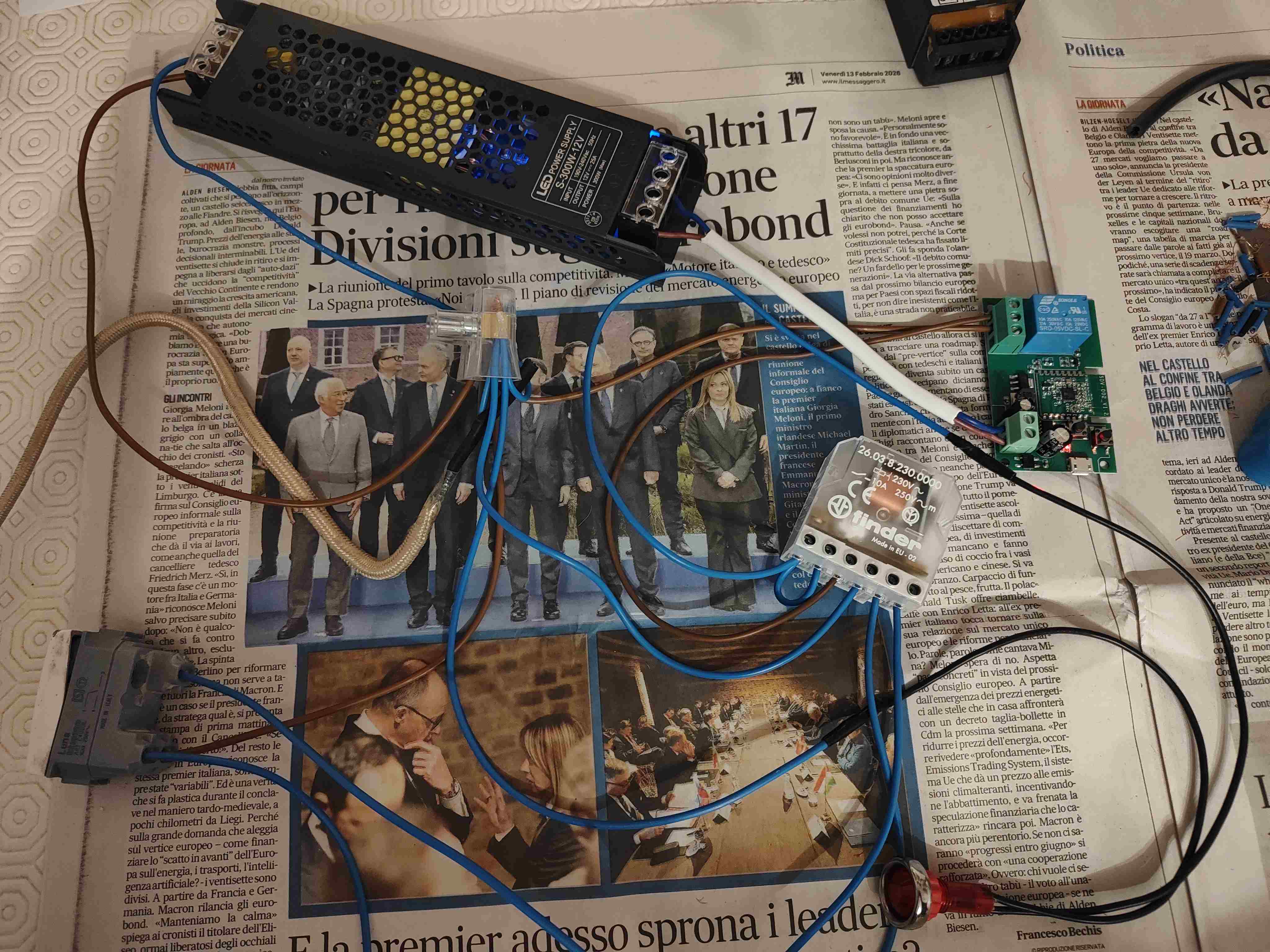

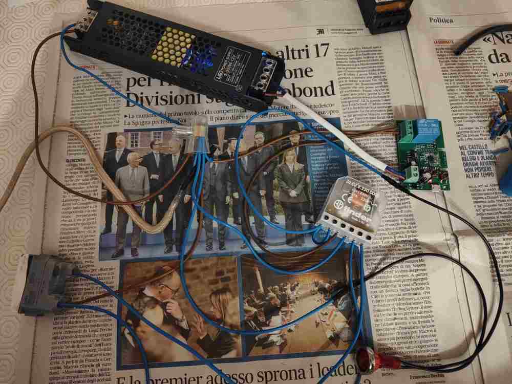

RELE' 12 VOLT
simuffa ha risposto a alexcri1971 alla discussione in Altro su impianti elettrici civili
Ciao, quello è un deviatore Luna della Bticino (diverso da quello dello schema che avevi caricato all'inizio e dal mio), il marrone va nel polo indicato con L, gli altri due nei poli indicati con 1 e 2. Scambiali poi vedrai che funziona. -
RELE' 12 VOLT
alexcri1971 ha risposto a alexcri1971 alla discussione in Altro su impianti elettrici civili
RELE' 12 VOLT
simuffa ha risposto a alexcri1971 alla discussione in Altro su impianti elettrici civili
Ciao, sei sicuro di aver preso il relè passo-passo NC-NA? Manda un po' di foto dei collegamenti che cerchiamo di capire dov'è il problema. -
impianto solo per inverno vale la pena?
mgaproduction ha risposto a telegiovi alla discussione in Fotovoltaico
Confermo con tutti. Io in montagna accendevo con una sim e degli sms il giorno prima (caldaia a condensazione + termosifoni). Ora uso un termostato Tado ed un modemino con una sim con traffico illimitato (4€ al mese e mi funge anche da wifi) e mi regolo molto meglio e più finemente la temperatura. E' anche vero che, per paura di ghiacciate, lascio sempre la temperatura quando vado via a non meno di 7/8 gradi anzichè i classici 5 od anche meno dell'antigelo tipico dei termostati. -
RELE' 12 VOLT
alexcri1971 ha risposto a alexcri1971 alla discussione in Altro su impianti elettrici civili
Buongiorno Simuffa ti ringrazio per avermi dedicato del tempo ma ti volevo dire che questo week end ho provato a realizzare il tuo schema ma non funziona ovvero se accendo da deviatore non posso spegnerlo da relè e viceversa. -
michpao ha iniziato a seguire Samsung DV80F5E5HGW
Samsung DV80F5E5HGW
michpao ha risposto a Paolo Carboni alla discussione in Lavatrici - Asciugabiancheria
Comincia togliendo il coperchio e vedere in che stato è, potrebbe aver bisogno di una bella pulizia se ha qualche anno? Poi con un tester devi provare a vedere se quando si spegne continua ad arrivare la 230V nella scheda elettronica e metti foto (della posizione schede prima di smontarle). -
fotovoltaico stand alone su casetta legno
mgaproduction ha risposto a frankrb78 alla discussione in Fotovoltaico
Confermo quello che dice @Leone2285 anche perchè che fai se vai li e non c'è produzione perchè non c'è (o ce n'è pochissima) luce? -
Line splitter per pinza amperometrica
Livio Orsini ha risposto a kym alla discussione in Didattica elettrotecnica
Rispondo come moderatore. Marco Fornaciari effettivamente hai un modo di rapportarti con gli interlocutori che definire piuttosto arrogante è abbastanza aderente alla realtà. Sei anche abbastanza assolutista nelle tue asserzioni. Ti invito quindi ad astenerti da giudizi relativi alle conoscenze professionali degli altri utenti. In caso contrario dovremo adottare quei provvedimenti, poco simnpatici sia per chi li adotta, sia per chi li subuisce, previsti dal regolamento. - Oggi
non avevo sentito l'audio, lo riconfermo. si sente il click dello sgancio, il rumore forte che è lo sportello che sbatte (e rimbomba) e altro click che è l'elettrovalvola che torna a posto
Grazie mille reka.
confermo, lo fa anche la mia. è lo sgancio dello sportello del detersivo
Sostituzione Elvox
Ggiovanni ha risposto a Anto. alla discussione in Citofoni, videocitofoni e intercomunicanti
Non ci hai più fatto sapere.. Se la risposta è "si, i pulsanti sono solo 2", puoi collegare: - nero e arancione indifferentemente a 7 e 8 - grigio a 1 - rosso a 2 - blu a 3 e fai un ponte con 4/5 - viola a 6 Se no, quel modello non va bene, devi comprare un citofono come il 620R che consente di aggiungere più pulsanti. -
Grazie mille a voi, a questo punto non chiamo l’assistenza.
Comportamento strano del cursore del mouse.
Livio Orsini ha risposto a distefanom alla discussione in Windows
Per prima cosa: la prudenza! Mai visitare siti un po' equivoci come i siti porno, etc. Poi uso un sistema antivurus, con abbonamento, che ritengo sia uno dei più affidabili: Avast. Poi ancora: prudenza. In tema sicurezza. Si sta diffondendo l'uso di POS illegali portatili che, grazie al fatto che le carte di credito ora son tutte contactless, ti succhiano le cifre massime ottenibili senza PIN. QUesto vale ancor più per chi usa i telefoni come mezzo di pagamento. -
DavidA3System ha aderito alla comunità
- Ieri
Firmware Azzurro ZCS 1PH HYD 6000 HP ZSS
AngeloChianese ha risposto a AngeloChianese alla discussione in Fotovoltaico
Io ho fatto l'aggiornamento scaricandolo dal sito ZCS, so che di solito non è buona cosa fare i downgrade, possibile che però la versione di prima era V600201 e quella nuova V07004? Per l'aggiornamento ho le manovre indicate, spegnendo tutto il sistema (Ac, Batteria, Sezionatore DC e Solare) e installando solo con alimentazione a Batteria e fotovoltaica senza AC, e al termine mi ha resistito esito positivo. Ho resettato 2 volte la stick logger, nessuna luce su COM che mi dava ok, il Firmware della stick è LSW3_15_270A_1.68 Ho notato che AZZURRO ZCS è un fornitore di inverter derivati da Sofar, infatti leggendo il changelog della V070004 (versione installata attuale e anche quella presente sul sito ZCS), con questa versione non c'è possibilità di Downgrade e che la stick logger versione raccomandata di FW è LSW3_15_MQTT_270_1.10, ho trovato questo firmware su un gruppo Solar, domani proverò ad aggiornare e vedere cosa mi da. Ps. La versione V070004, dal changelog ha introdotto diverse novità e alcune correzioni per ottimizzare l'inverter, speriamo di riuscire con la stick a farla comunicare. -
arturo.cavallo ha iniziato a seguire Raffreddamento forzato su motore 37kW
Hai avuto la riprova che cercavi. 😉
chiarimenti su temperatura di lavaggio anomala LG F2DV9S8H2E
Ciccio 27 ha risposto a LorenzoI alla discussione in Lavatrici - Asciugabiancheria
Problema cancello Came Scheda Za2
ROBY 73 ha risposto a Enzo otta alla discussione in Cancelli elettrici
Ciao prego -
Firmware Azzurro ZCS 1PH HYD 6000 HP ZSS
antoniopev ha risposto a AngeloChianese alla discussione in Fotovoltaico
di solito zucchetti non consiglia mai di tornare indietro anzi lo sconsiglia, se intendi l'antenna wifi che sta sotto che non comunica con il tuo router prova a resettarla, oppure ricarica il Fw possibile che durante l'aggiornamento non sia stato perfetto in ultima istanza chiedi direttamente a zucchetti -
Informazioni per sostituzione vecchio urmet 1204 scout
Roberto Garoscio ha risposto a Dany89 alla discussione in Citofoni, videocitofoni e intercomunicanti
La prima cosa che devi accertare è il tipo di chiamata, da come vedo è collegato il CA di conseguenza è sicuramente elettronica, la seconda è il tipo di telecamera che deve essere CCD e non a tubo elettronico, quelle a CCD hanno quasi tutte l’illuminatore a diodi infrarossi tranne le più vecchie (fagli una foto così vediamo), mentre quelle a tubo hanno tutte delle lampadine. Se questi due punti sono soddisfatti la sostituzione è fattibile. 1 audio ingresso, 2 audio uscita, 6 comune, CA chiamata, 9 serratura, R1 -18V, R2 +18V, V3 V4 V5 in out video coax. -
Sostituzione Hoover vhds 609 .... cerco sostituta altrettanto valida... bosch, lg oppure?
Zio_paperone ha risposto a Zio_paperone alla discussione in Lavatrici - Asciugabiancheria
Si l'ho vista, ottima impressione, ma a sportello aperto è lunga 1 metro e poco più, e l'antipiega è inseribile solo su alcuni programmi, la lavatrice la inserisco in uno sgabuzziono profondo 1.5 metri e l'apertura dell'oblò è verso la porta di accesso, e mi rimane davvero troppo poco spazio per entrare... inutile dire che come tutti i ripostigli è zeppo di roba e bisogna fare le contorsioni... per questo avevo valuatato Miele e l'apertura verso Dx. Ad ogni modo l'avevo scartata in favore di Lg F2WV9S8P2E, che sembrava perfetta ma da libretto istruzioni mi dice le temperature impostate sono un'optional... tra i programmi indicati nella tabella indicate praticamente non si supera mai i 40/45° (compreso il cotone 60) da quanto ho capito... ma forse capisco male io chiederò lumi all'assistenza. quella indicata non ha il twin dose. hai mai usato la prestiratura? è efficace? -
Cancello non funzionante BX-A CAME
ROBY 73 ha risposto a hoja alla discussione in Cancelli elettrici
Ok, facci sapere. Ciao prego -
Perdita fine corsa tapparelle
Maurizio Colombi ha risposto a fabrilas alla discussione in Elettronica Fai da te
Bene! Sono contento. -
Vorrei informazioni anche io****** ****** N. d. M. ******** Se vuoi informazioni apri una tua discussione e rileggiti anche il regolamento: gli accodamenti sono vietati.
Lavaggio calici per uso non intensivo, macchina domestica o professionale?
Diomede Corso ha risposto a smashzen alla discussione in Lavastoviglie
Una domestica non fa per te ....
