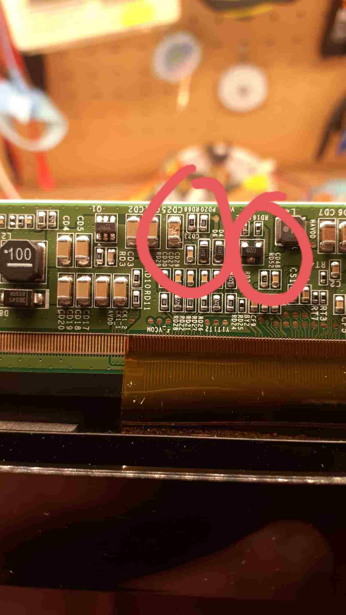

Hotpoint Ariston LST 114/HA in allarme!
Ren 63 ha risposto a Ren 63 alla discussione in Lavastoviglie
Appena lo farò, Vi informerò!.. Grazie mille!. -
TV Telefunken TE32182B29C10 UD-LED no video si audio si retroilluminazione.
nerone09 ha risposto a nerone09 alla discussione in Thomson - Saba - Nordmende - Telefunken - A.E.G.
Giusto per info, ho effettuato un controllo con multimetro in beep ed ho notato sulla TCON di questo TV 2 componenti SMD in corto: un transistor su pcb Q3 siglato penso 028 difficilissimo da vedere e poi un condensatore sempre smd su pcb CD25, ho sostituito il transistor in corto con un 3F ed il condensatore con elettrolitico 22 MF 65v (entrambi buttati giu' a caso). Da non credere funziona benissimo. Cortesemente qualche esperto del forum sa' il valore esatto del tr e condensatore ? Il tv e' sempre TE32182B29C10 UD-LED. Ringrazio sempre tutti del magnifico forum. -
Buongiorno a tutti e buon anno. Volevo portare a conclusione la discussione sulla mia Panda. Ad agosto scorso la macchina si è fermata definitivamente eccendendo varie spie: motore, abs, antisbandamento, ecc. e perdendo anche acqua dalla parte bassa del radiatore. Portata in officina, è stata sostituita la guarnizione della testa perché bruciata, rettificato il piano testa e valvole e cambiato il radiatore. Spesa, circa mille euro. La macchina, diciamo che ora va bene, ma nonostante ciò tende sempre a consumare leggermente un pò d'acqua. Come dire.... è una gioia amara!.. comunque oramai me la tengo così, con questo leggero difetto e vado avanti!.. Grazie a tutti dell'aiuto e di nuovo buon anno!.. Portata
Estrattori d'aria - Timer spegnimento.
elettromega ha risposto a robi73 alla discussione in Aspirapolvere e Ventilatori
Ciao io nei bagni installo aspiratori senza timer incorporato ,la scheda di serie dura quanto un gatto in autostrada. Uso un relè passo passo finder 1391823 è da retro frutto. Serve un pulsante ,quando lo premi si attiva ,lo ripremi si spegne , lo premi e basta va per 10' fissi poi si spegne. -
Alexmiro75 ha aderito alla comunità
Urmet 2 voice problema fonia
Roberto Garoscio ha risposto a maxbax alla discussione in Citofoni, videocitofoni e intercomunicanti
Come immaginavo, prego. -
Stefano Dalmo ha iniziato a seguire Hotpoint Ariston LST 114/HA in allarme!
Hotpoint Ariston LST 114/HA in allarme!
Stefano Dalmo ha risposto a Ren 63 alla discussione in Lavastoviglie
Quell’errore è riferito a errore 13 , problema alla scheda . Controlla se fa lo stesso staccando la terra dal cavo di alimentazione , anzi prima di staccarlo del tutto prova ad invertire il senso di inserimento nella presa . Poi se si ripete , ma solo per lo stretto necessario a fare la prova , stacca la terra . se dovesse funzionare , ci sarà una dispersione e va ricercata . -
Livio Orsini ha iniziato a seguire Microcontrollore
Dalla sigla sembra sia la siglia di un componente non commercilae ma industriale; in questi casi il datasheet è disponibile solo dal produttore e dal cliente. A prescindere da questo dato, questi microcontrollori sono, al 99,9%, dei controllori One Time Programmable il cui programma non può essere letto, quindi anche disponendo dello stesso micro non potresti clonarlo. L'unica via percorribile, a mio parere, è ricorrere al mercato dei ricambi per avere una scheda da sostituire.
- Oggi
Ren 63 ha iniziato a seguire Hotpoint Ariston LST 114/HA in allarme!
Buongiorno a tutti, ho un problema con questa lavastoviglie: poco dopo aver iniziato un qualsiasi programma, tranne l'ammollo, la macchina si ferma e genera il seguente allarme: l'accensione intermittente e simultanea delle spie poste sui tasti: on/off, programma intensivo, programma ammollo e programma eco. Ho già pulito i filtri dell'acqua interni ed esterni alla macchina. Qualcuno saprebbe indicarmi di che genere di allarme si tratta?.. Grazie a tutti!.
Baxi EVOLUTION PRIME 26 calo pressione
Stefano Dalmo ha risposto a LuigiC23 alla discussione in Guasti/Problemi Riscaldamento
Penso di averti già risposto . se mi rifai la stessa domanda a cui ho risposto , non capisco cosa ti aspetti che ti risponda. oltretutto ti ho chiesto di fare una verifica , l’hai fatta ? Non penso , altrimenti non avresti risposto con la stessa domanda . -
click0 ha iniziato a seguire Collegamenti non a regola d'arte tra fila di pannelli fotovoltaici
Collegamenti non a regola d'arte tra fila di pannelli fotovoltaici
click0 ha risposto a Marco1510 alla discussione in Fotovoltaico
in base a quale punti? -
Mapiro ha iniziato a seguire Caricare batterie da 4.0Ah con caricatore usato in origine per batterie da 1.3Ah
Caricare batterie da 4.0Ah con caricatore usato in origine per batterie da 1.3Ah
Mapiro ha inserito una discussione in Altro su elettronica
Devo acquistare batterie sostitutive per il mio avvitatore Makita 6226D, in rete si trovano parecchi venditori di batterie compatibili: Batteria originale: Makita 9120, Ni-Cd, 9.6V, 1.3Ah Batterie compatibili: Ni-Mh, 9.6V, 4.0Ah. Se ho capito bene Ni-Mh è pure meglio di Ni-Cd. Chiedo: il caricabatterie originale Makita DC9710 va bene per caricare le batterie compatibili da 4.0Ah o c'è qualche problema o rischio? Etichetta del caricatore originale: Prim.: 220-240V 35W 50-40Hz Sek.: 7.2V 9.6V 1.5A Grazie! M -
Baxi EVOLUTION PRIME 26 calo pressione
LuigiC23 ha risposto a LuigiC23 alla discussione in Guasti/Problemi Riscaldamento
Grazie, ma se non sale oltre 1,5 e scende solo, non è il vaso? Non vedo perdite visibili, per quanto riguarda lato acqua! Grazie! -
RESTAURO IGNIS K PIÙ AWL 394/1
borgo77 ha risposto a Matteo 88 alla discussione in Lavatrici - Asciugabiancheria
guarda che basta sostituire il cavo di alimentazione, ossia quello che parte dalla macchina, morsettiera o filtro antidisturbo e termina con la spina che inserisci nel tuo impianto elettrico -
Lavastoviglie Siemens Errore E15 acquastop
UABC80 ha risposto a twistdh alla discussione in Lavastoviglie
Tienici aggiornati! -
Collegamenti non a regola d'arte tra fila di pannelli fotovoltaici
Maurizio Colombi ha risposto a Marco1510 alla discussione in Fotovoltaico
Se per solaio intendi il sottotetto, non penso proprio. I fili che escono dai pannelli sono lunghi circa un metro scarso e si collegano tra loro, è impossibile fare protezioni e si lasciano appoggiati sulla copertura. Alla fine delle stringhe, partono (credo anche nel tuo caso) quattro fili che vanno all'inverter. Tutt'altro! Voglio dire che TUTTI sono fatti in quel modo, non c'è alternativa. Citami la frase esatta della norma che dici riguardi il problema che hai evidenziato e poi vedremo se il codice civile può essere letto in maniera appropriata. Una ditta seria, che fa impianti fotovoltaici, ha due scelte rispondere tranquillamente all'avvocato con le stesse parole che ho scritto io, tirandosi una zappa sui piedi costosa, lunga e complicata, ma con certezza di vincita, oppure rimetterci un'ora di lavoro venendo sul tuo tetto a "spingere sotto al pannello quel pezzo di guaina. E si sa, occhio non vede, cuore non duole -
interruttore e fusibile insieme....info
antonio666 ha risposto a antonio666 alla discussione in Elettronica generica
Salve, ragazzi al di fuori di questo quesito che con il vostro aiuto avrei risolto, chiederei un consiglio su questi 4 componenti da collegare a 12 volt con un fusibile sul positivo, volevo sapere cosa mi consigliate di installare come carico su ogni dispositivo?? Grazie. N.B. Ricordo che sulla 12 volt all'uscita dell'alimentatore ho messo un fusibile da auto da 5 A -
Acqua tecnica che trafila nel sanitario a tal punto da corrodere tutto
click0 ha risposto a Orny78 alla discussione in Guasti/Problemi Riscaldamento
ma hai una tua fornitura di acqua sanitaria (un tuo contatore) o è in comune con gli altri inquilini? -
caldaia Buderus logamax plus problema riscaldamento sempre acceso
portodimare ha risposto a portodimare alla discussione in Guasti/Problemi Riscaldamento
Grazie per le spiegazioni, tutto chiarissimo. Una ultima cosa anche l'antigelo e' regolabile o solo escludibile? -
Lavastoviglie Siemens Errore E15 acquastop
twistdh ha risposto a twistdh alla discussione in Lavastoviglie
Ulteriore aggiornamento…non era un ritorno dal tubo… ho aperto tutto e sono riuscito a vedere che sgocciolava dalla zona del contenitore del sale. Aprendo il laterale effettivamente si vede che perde dal “connettore” che si collega alla vasca laterale e da lì perde. Ho quindi ordinato il ricambio tramite assistenza. Strano come punto di perdita…speriamo di risolvere per un po’… -
dal menu della CPU: Online and diagnostics \ "reset to factory settings" e anche "format memory card". io scommetterei però sulla CPU slave perché se il master interroga correttamente altri slave Profinet vuol dire che quella gestione sta in piedi. di nulla. Facci sapere com'è andata
Deumidificatore Olimpia Splendid, che spesso lampeggia e non si accende
giulio2014 ha risposto a giulio2014 alla discussione in Scaldabagno - Stufe - Condizionatori/Deumidificatori portatili
ciao a tutti, alla fine erano proprio i due condensatori grigi da cambiare il deumidificatore cambiati quelli funziona! grazie a tutti e a click0 che aveva da subito intuito che potessero essere quelli da cambiare -
Ring Intercom su Elvox ART 900-902 (cicalino esterno)
Ggiovanni ha risposto a captec alla discussione in Citofoni, videocitofoni e intercomunicanti
@captec mi devi scusare ma faccio molta fatica a seguirti. A volte capisco dai tuoi messaggi che tutto funziona ma subito dopo capisco che neanche l'audio è perfetto. Non essendo lì per me è più difficile provare a risalire al problema per cui è fondamentale che tu sia preciso nel circostanziare la situazione. Dicci che versione del ring intercom audio hai (non ce lo hai ancora detto) Scollega tutti i fili del ring dal citofono ed andiamo per gradi Se hai l'ultima versione del ring, collega solo C7 (-) e C6 (+) alla suoneria ma solo dopo aver capito quali dei due cavi è il negativo (non li collegare a caso perché ring non è così intelligente da riuscire a commutare i cavi al suo interno). Se hai la prima versione, probabilmente non puoi usarlo per il tuo citofono perché ormai è quasi certo che hai 3 diversi negativi e quella versione di Ring Intercom non supporta questa casistica. -
riparazione catena a led
carlone2011 ha risposto a carlone2011 alla discussione in Elettronica Fai da te
Grazie per i consigli, in questi giorni non posso interessarmi a questo per motivi familiari, ti aggiorno dopo mercoledi, grazie -
Bonanno ha iniziato a seguire Microcontrollore
Salve a tutti, sono un meccatronico. Devo clonare un WCM di una Dodge Nitro a causa della rottura di quello originale. Per effettuare l’operazione dispongo dello strumento Launch XPRO3. Qualcuno può aiutarmi a identificare il microcontrollore da clonare presente sulla scheda del WCM che allego? Qualcuno conosce questo microcontrollore a 48 pin? Quali sono i punti di collegamento per la lettura/scrittura? Grazie Grazie
Eve ha iniziato a seguire Come caricare acqua nei termosifoni
Buongiorno, vorrei cercare di rimediare a un pasticcio che temo di aver fatto... Stiamo interrompendo l'uso dell'impianto di riscaldamento (singolo) e la caldaia (di oltre 25 anni) è stata tolta, ma se in un futuro volessimo rimetterne una l'impianto va preservato dalla corrosione. Penso sia un errore ma è stata tolta quasi del tutto l'acqua dai termosifoni. Sono 4, in alluminio e tutti alla stesso piano. Nel caso sia meglio lasciarli pieni d'acqua, potrebbe funzionare reinserire l'acqua nel circuito dal punto dove entrava acqua dalla caldaia, aiutandosi con una pompetta manuale da travaso, sfiatando via via i termosifoni a cominciare da quello più vicino alla caldaia? Oppure serve una procedura meno semplicistica? Grazie in ogni caso per il vostro aiuto!
