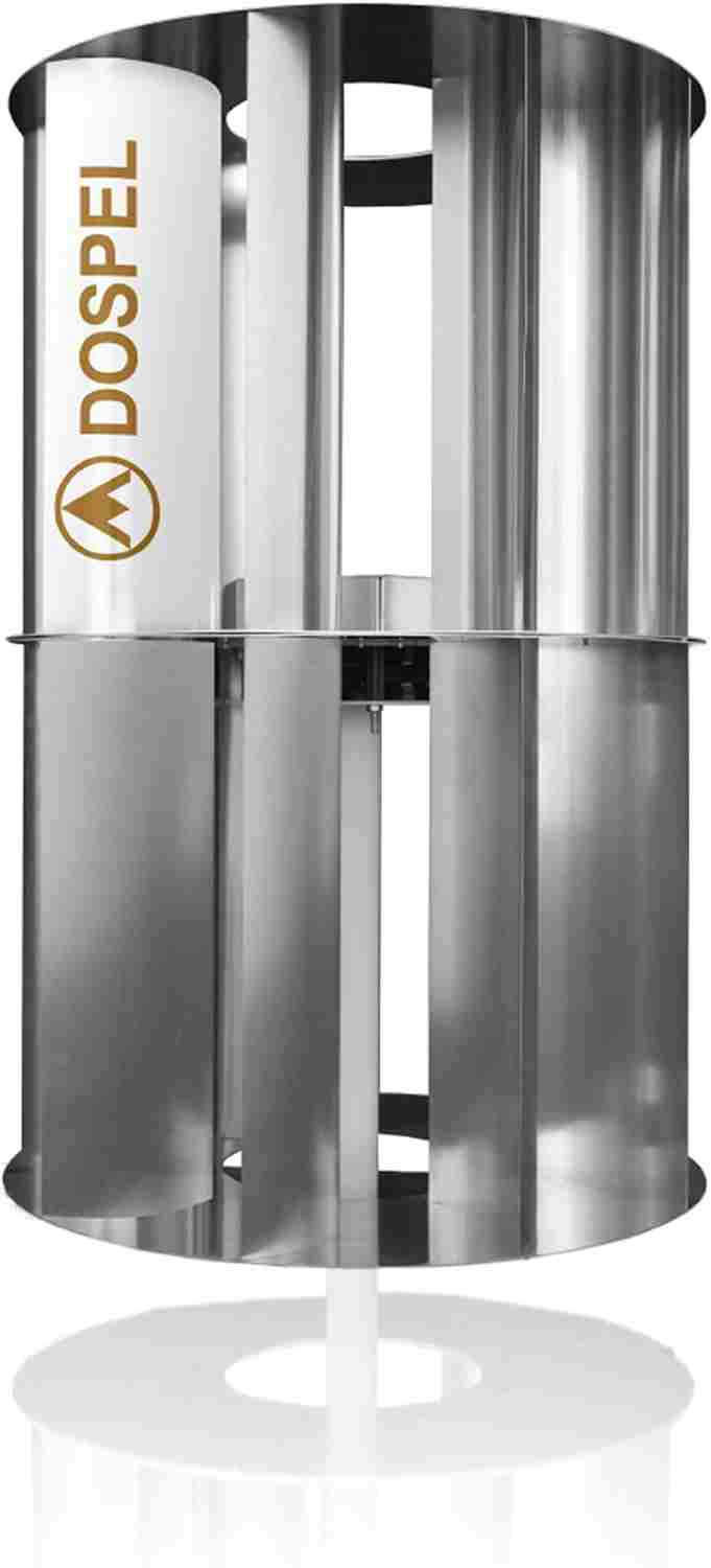

Si ,è vero . Nel loro sito pubblicizzano una versione a 48 volt con una potenza di circa 500 watt , poi credo che se ci fosse volontà di far funzionare il sistema potrebbero incrementare la ricerca che in questo paese hanno abbandonato da tempo . Se si riuscisse ad arrivare con poco vento ad una produzione di 1000 watt già sarebbe molto valido .
Alessio Menditto ha iniziato a seguire Generatore eolico
Esperienze non ne ho purtroppo, considerazioni si: più un generatore, (in questo caso suppongo sia un alternatore) deve produrre potenza, più difficile è farlo ruotare, quindi con vento basso o moderato penso faccia fatica a ruotare, e se ruota poco produce poco.
Frigo da incasso atlantic 05 n2630skep 06 (Motore non si spegne)
Giuseppe19734 ha risposto a Giuseppe19734 alla discussione in Frigoriferi - Congelatori
Anche mettendo la manopola su 1 non stacca mai il motore -
Buongiorno , mi sono sempre chiesto come mai tutti si interessano al fotovoltaico ,che ha molti aspetti negativi : non produce di notte , non produce quando è cattivo tempo , produce corrente continua , produce poco nel periodo invernale ( dipende dalla posizione) , ecc. e non si parla mai di eolico, questo invece produrrebbe sempre anche di notte a maggior ragione quando è cattivo tempo . Giorni fa ho visto sul tetto di una casa del mio paese un generatore eolico verticale , sono andato a fare una ricerca e ho trovato alcune notizie Ho trovato che è di 500 Watt , produce ,secondo la loro presentazione ,anche con vento di 1 m/s . Esperienze e considerazioni ?
messimo ha iniziato a seguire Relè luci silenzioso
Ciao a tutti, vorrei sostituire i miei relè 26.04, che comandano più luci da più punti, con dei relè silenziosi. E magari che si possano comandare con alexa. Esistono? Perché ho guardato i sonoff e mi sembra di capire che non c è ne uno che permette di accedere più lampadine in modo alternato da più punti, ma permette solo di fare accendi spegni in contemporanea di più lampadine. Grazie
Lavatrice Samsung WF70F5E5U4W Crystal 7Kg errore 5E
Roku ha risposto a rop54 alla discussione in Lavatrici - Asciugabiancheria
Dal momento che la pompa, durante la prova già effettuata, ha scaricato correttamente l’acqua, il codice 5E non dimostra più un guasto meccanico certo della pompa. Prima di sostituire la scheda controllerei, con la spina staccata, la continuità e i connettori del cablaggio tra pompa e scheda. Non ripeterei la prova diretta a 230 V. La verifica dell’alimentazione durante la fase di scarico è una prova sotto tensione e deve essere eseguita da un tecnico qualificato. La seconda pompa è normalmente quella di ricircolo e non scarica nel tubo esterno. Ho riassunto il significato di 5E e l’ordine dei controlli qui: https://www.errasift.com/samsung-washing-machine-5e-error/ Per trasparenza: Errasift è il mio sito indipendente. -
Quale sistema per vedere se il bagno in casa è occupato?
Mauro Dalseno ha risposto a giovanni1946 alla discussione in Elettronica generica
Se proprio vuoi costruire questo sistema, la soluzione di Nik-nak mi sembra quella ideale e rispetta le tue esigenze. L'unico neo è che devi infilare qualche filo nella tubazione incassata del punto luce e fissare a soffitto il rivelatore di presenza -
Dado puleggia non si svita
michpao ha risposto a anguspap alla discussione in Lavatrici - Asciugabiancheria
La vite è questa se non si vita devi far tenere fermo il cestello da una persona che indossa guanti da lavoro, e la devi svitare con avvitatore a percussione. - Oggi
Prima di sostituire tutto il sistema, verificherei se il sensore originale produce realmente impulsi quando passa il magnete: alimentazione, distanza e allineamento del magnete, cablaggio e uscita del segnale. Se il monitor si accende ma non conta le vogate, il percorso sensore–magnete–cavo è il primo ramo da isolare. Ho raccolto qui i controlli in ordine: https://www.fitnessmachinehelp.com/rowing-machine-strokes-not-counting/ Per trasparenza, è il mio sito. La guida non sostituisce lo schema del modello, ma può evitare l’acquisto prematuro di un contatore universale.
Rowenta scopa lavapavimenti Clean & Steam fa saltare il salvavita
Leone2285 ha risposto a tocc48 alla discussione in Piccoli elettrodomestici
Solitamente il riscaldamento ha benefici sulle resistenze. Speriamo che dello sporco sul motore, magari carbonizzato, creasse la dispersione verso terra. Una pulizia con aria compressa male non fa. Buon fine settimana anche a te. -
Roku ha aderito alla comunità
piergius ha iniziato a seguire fornetto pizza GFERRARI G10032 ogni tanto salta il salvavita
fornetto pizza GFERRARI G10032 ogni tanto salta il salvavita
piergius ha risposto a CrisRs alla discussione in Forni - Microonde - Cucine
Può essere utile anche una foto della Spina . Ragionandoci un attimo, si verifica lo stesso Fenomeno, specialmente dopo un periodo di mancato Utilizzo, al raggiungimento della Temperatura impostata ! Solo nel secondo caso, sei intervenuto successivamente a impostare una Temperatura già raggiunta . - In genere succede quando il Termostato Unipolare viene a trovarsi a tagliare il filo che riceve dalla Presa il Neutro, su cui normalmente si richiude la Corrente proveniente dalla Fase attraverso le Resistenze . Immaginiamo di collegare 2 Spie al Neon ai capi del gruppo di Resistenze, quella in basso si accenderà per segnalare se la Spina fosse inserita al rovescio . - Buona serata ! -
Rowenta scopa lavapavimenti Clean & Steam fa saltare il salvavita
tocc48 ha risposto a tocc48 alla discussione in Piccoli elettrodomestici
La resistenza della caldaietta, non ha nulla . e pertanto la rimonterò cosi com'è. Il guasto e sul motore , che ho estratto e provato sul banco, La misura in ohm che trovo tra carcassa/ fase e neutro era di 116.5 Kohm. Quindi l'ho lasciato girare per qualche minuto senza filo di terra. Dopo di chè l'ho riattaccato, aspettandomi un cortocircuito come prima. Invece NULLA !! il motore ha girato perfettamente . Ancora incredulo ho rimisurato i valori ohmici tra fase e terra e tra neutro e terra, Sono Spariti !!Tutto a zero. Non so cosa sia successo, Forse riscaldandosi ha asciugato qualche reiduo di umidità , Non lo sò ! Ora stò rimontando tutto sperando che tutto rimanga così. Grazie Leone ti farò sapere Buona domenica -
Dado puleggia non si svita
anguspap ha risposto a anguspap alla discussione in Lavatrici - Asciugabiancheria
È una hoover hltps147tamce-11,carica dall alto. La scritta non è sulla flangia cuscinetto ma sulla puleggia. Il codixe della vite è 46007430 -
Devi proteggere tutto quello che non deve essere verniciato. Va bene anche una busta per i surgelati fissata attorno alla scatola con un elastico. Il cavo libero in fibra con i connettori lo puoi nascondere o scollegare da entrambe le parti.
Grazie per la risposta. Non ho capito cosa coprire col nastro : il foro della borchia ( ma c'è il coperchietto) o l'estremità del cavo ottico?
Guasto lavatrice candy CSS4127twme
saltimbanco ha inserito una discussione in Guasti Risolti Elettrodomestici Generici
Buongiorno la mia lavatrice in titolo, ha iniziato a non rispondere ai comandi da cruscotto, prima i giri centrifuga poi il tempo di ritardo all'accensione, poi il blocco totale. Visitando il forum ho scoperto che spesso si tratta dei sensori tattili che si deteriorano col tempo. Quindi ho smontato l'apparecchio e girando attorno ai collegamenti di questi con il modulo display, sono riuscito a testare i sensori capacitivi in modo molto semplice, praticamente ho sfiorato con il puntale di un tester il punto più accessibile della linea di collegamento dei sensori al modulo display/comandi 43014066 montato sulla lavatrice, il punto è quello dove il flat cable che arriva dai sensori si attesta sul modulo (allego foto). Qundi ho verificato che per ogni sensore posto sul cruscotto comandi, individuata la pista del punto caldo che coduce al modulo, toccando con il puntale la corrispondente saldatura del connettore di collegamento si ha la puntuale commutazione del valore a display, questo succedeva per ogni connessione di ogni sensore, il che mi ha fatto capire che l'elettronica a valle dei sensori era perfettamente funzionante ed il problema era effettivamente nei sensori usurati. PS lavatrice di quattro anni con sensori capacitivi usurati con normale frequenza di bucato, questo la dice lunga su come siamo messi oggi, e fa emergere una qualche nostalgia per il passato e i per i buoni vecchi tastoni. I soliti ringraziamenti a chi ha dato una mano ed al formidabile forum, posterò nei guasti risolti Alla prossima!!! -
1> ha installato la borchia ha fatto male il lavoro (solitamente l'allaccio si va verso il basso per evitare l'entrata di polvere). 2> il laser c'è, ma è a pochissimi mW, in infrarosso nulla di cui aver paura. 3> stacchi la bretella poi copri col nastro così da evitare che si sporchi. La ONT (la scatoletta bianca) puoi anche spegnerla. Quella da che mi risulta, trasmette solo se rileva segnale in ingresso
michpao ha iniziato a seguire Dado puleggia non si svita
Dado puleggia non si svita
michpao ha risposto a anguspap alla discussione in Lavatrici - Asciugabiancheria
Non ti confondere con la scritta impressa nella flangia porta cuscinetto, e per svitarla. Metti foto e modello lavatrice (non sono tutte uguali)! -
Aeg carica dall’alto
UABC80 ha risposto a daddi 48 alla discussione in Lavatrici - Asciugabiancheria
Se è finito sul fondo della vasca (facile che sia così) lo puoi recuperare togliendo la resistenza, o se il cesto ha gli agitatori rimovibili puoi operare da lì. Per recuperarlo dalla resistenza o dai manicotti bisogna aprire la lavatrice, non ci sono altri modi. Se posti qualche foto della macchina, cesto compreso, indicando da che parte si è infilato il tappo possiamo aiutarti passo passo -
Aeg carica dall’alto
daddi 48 ha risposto a daddi 48 alla discussione in Lavatrici - Asciugabiancheria
Quelli piccoli h.1 cm -
vecchio gruppo elettrogeno lombardini
JR1987 ha risposto a JR1987 alla discussione in Progettazione impianti elettrici civili e terziario
grazie @Marco Fornaciari mi sei stato di grande aiuto farò così magari nell'eventualità farò un preventivo anche per un un ups per capire la differenza di costo tra i due -
Aeg carica dall’alto
daddi 48 ha risposto a daddi 48 alla discussione in Lavatrici - Asciugabiancheria
Il tappo è uno di una bottiglietta d’acqua -
Moulinex companion
Leone2285 ha risposto a pakyfromtrani alla discussione in Piccoli elettrodomestici
Come da foto i pin in arancione dovrebbero essere quelli della resistenza e quello in giallo la massa. Con un tester in ohm misura la resistenza tra i pin arancioni e il pin giallo. Se c'è una dispersione dovuta al danneggiamento della resistenza mi sa che va cambiata la ciotola intera. Spesso le resistenze possono andare in dispersione perché assorbono umidità dall'esterno. Una procedura che viene usata per le resistenze dei normali forni è quella di alimentarle direttamente per qualche minuto senza il filo di terra. -
Aeg carica dall’alto
UABC80 ha risposto a daddi 48 alla discussione in Lavatrici - Asciugabiancheria
Se è caduto nello spazio tra cesto e vasca, a seconda delle dimensioni è più facile che si incastri da qualche parte o che finisca in fondo alla vasca o in un manicotto. Che tipo di tappo è? Ah, va da sé che è meglio non far funzionare la macchina prima di aver recuperato il corpo estraneo -
Codificare telecomando su scheda Came ZBX74-78
Onorio81 ha risposto a Onorio81 alla discussione in Cancelli elettrici
Ammetto che ci sto capendo poco, come potete immaginare non sono molto pratico. Allora io ho comprato questi: 2 pezzi Telecomando Cancello 2... https://www.amazon.it/dp/B0DZHL8F1S?ref=ppx_pop_mob_ap_share Non ho un telecomando came originale funzionante (l'ultimo che avevo non trasmette più di botto, anche se il led si accende). L'unico telecomando funzionante è quello in foto. Ho preso il telecomando nuovo comprato su Amazon messo in modalità apprendimento e gli ho sparato il segnale dal telecomando blu ma niente da fare. Sbaglio qualcosa ? Forse effettivamente quei telecomandi non sono compatibili ? Grazie per la pazienza
