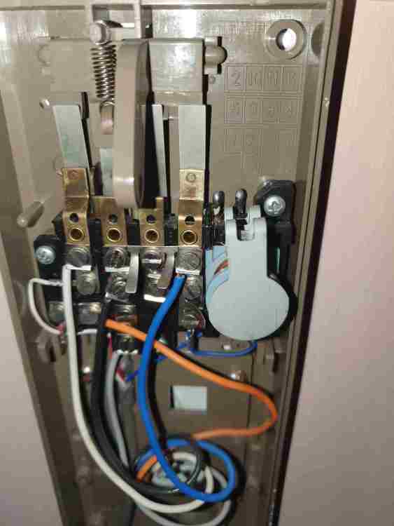

Stefano Dalmo ha iniziato a seguire URMET Apertura portone ingresso digitando il citofono esterno
URMET Apertura portone ingresso digitando il citofono esterno
Stefano Dalmo ha risposto a Salvatore60 alla discussione in Citofoni, videocitofoni e intercomunicanti
Ma da quale tastiera dovresti comandare questo relè? -
Dai regolatori escono tensioni costanti ma non so se corrette. Purtroppo la tv funziona bene solo per qualche secondo e non mi da il tempo di fare le misure per poterle confrontare con quelle in cui non funziona. Nei secondi in cui funziona il ticchettio scompare. Non vorrei arrendermi ma temo che debbo farlo. Vorrei ringraziarvi per avermi aiutato nel mio intento. Volendo il mio scopo era quello di imparare più che riparare. Sicuramente ho capito come sostituire dei neon con dei led e già per me è qualche cosa. Comunque per ora non lo butto. Grazie @mistertv, @Riccardo Ottaviucci, @3kek1, @VERGHI1
no,purtroppo no
Forno candy fct605x - scheda impazzita
Nik-nak ha risposto a dariotechjs alla discussione in Forni - Microonde - Cucine
Inserisci una foto ben a fuoco della scheda da entrambi i lati, se sono presenti componenti su entrambi. Quanti anni ha il forno? -
Ciao a tutti!
Riccardo Ottaviucci ha risposto a davrtes alla discussione in Presentazione nuovi utenti, saluti e ringraziamenti
benvenuto! -
Ciao Ale grazie delle informazioni faccio le prove, vedrò di procurarmi un nuovo cavi HDMI
Salvatore60 ha iniziato a seguire URMET Apertura portone ingresso digitando il citofono esterno
URMET Apertura portone ingresso digitando il citofono esterno
Salvatore60 ha inserito una discussione in Citofoni, videocitofoni e intercomunicanti
Buongiorno, devo aprire il portone condominio digitando la chiamata dalla tastiera condominiale, qualcuno disponibile a mostrare uno schema? mi hanno consigliato di installare un rele Finder 40.52.8.012.0000 da installare all'interno del citofono di casa (vedi foto), ho bisogno di uno schema o semplicemente indicarmi dove collegare i fili del relè. grazie - Oggi
Caldaia Vaillant wcw 242 EH mancata accensione senza scintilla
adrobe ha risposto a cislenco alla discussione in Guasti/Problemi Riscaldamento
Grazie, lo possiedo da 15 anni e in effetti è molto utile per la diagnostica. Anche da lì si addita la scheda di accensione in questa situazione. -
simuffa ha iniziato a seguire Caldaia Vaillant wcw 242 EH mancata accensione senza scintilla
Caldaia Vaillant wcw 242 EH mancata accensione senza scintilla
simuffa ha risposto a cislenco alla discussione in Guasti/Problemi Riscaldamento
Ciao, non vorrei disturbare la vostra diagnosi, ma ho trovato questo manuale che forse vi può essere utile: https://www.acwilgar.co.uk/Boiler-Manual-PDF/Vaillant/Combi Compact VCW GB 242EH 282EH 242EB 282EB.pdf Dovrebbe essere per la versione inglese, ma forse è uguale. Da pagina 62 c'è la procedura per risolvere i malfunzionamenti con le cose da verificare. Scusate il disturbo. -
Elettrificatore per recinti Elpa con strano comportamentoo
Grazie @Livio Orsini, @NovellinoXX e @a321680 per il vostro aiuto e i consigli. Magari tra qualche settimana vi confermo se continua a funzionare o no. -
Salvatore60 ha aderito alla comunità
Ciccio 27 ha risposto a FabioBL alla discussione in Lavatrici - Asciugabiancheria
Ragazzi: con questi OT ci perdiamo! -
Coros OP5-A1
rguaresc ha risposto a AMGmechanics alla discussione in Dispositivi di programmazione, comunicazione e cavi Siemens
mandami un PM con la tua mai -
piergius ha iniziato a seguire Forno candy fct605x - scheda impazzita
Forno candy fct605x - scheda impazzita
piergius ha risposto a dariotechjs alla discussione in Forni - Microonde - Cucine
Per escludere che il problema derivi da falsi contatti delle Prese della Cucina, hai provato ad alimentarlo tramite una Prolunga collegata in un' altra stanza ? - Poi verifica se la Scheda resta alimentata . In qualche caso precedente era il Termofusibile o il Termostato Limite che toglieva Tensione a tutto . - Per monitorare cosa avviene, puoi sfruttare alcuni LED, ciascuno con relativo Resistore da 1000÷2200 Ohm, attestandoli ai capi dei Condensatori Elettrolitici da 25÷50V nominali lato saldature, e vedi se varia la loro intensità luminosa.. - Buona serata ! -
Mister_X_ ha iniziato a seguire Valutazione impianto aria (VMC)
Buongiorno a tutti, ho dato un'occhiata ad una casa in vendita, ho chiesto alcune info ma certe cose non mi tornano. Casa in legno, località nord/est, consumo di energia ≥ 3,51 kWh/m² anno, casa di 135mq unico piano, 3 persone. VMC con pompa di calore per acs e riscaldamento/raffreddamento NILAN 1.96kw, portata 320m3/h tramite bocchette. Il proprietario dice che non si può decidere la temperatura tra le varie stanze ma una unica per tutto l'ambiente (soggiorno/cucina/camere/bagni ecc), è normale? Possibile che una casa nuova e moderna non abbia questa possibilità? Poi un'altra cosa, dalle bollette ha un consumo medio di 1000kw al mese, senza conteggio del fotovoltaico (6 kw) quindi un consumo molto maggiore soprattutto d'estate. Ma è normale? Lui dice che oltre a vmc e pdc ha 2 frighi e un congelatore, a me sembra esagerato, pareri? Grazie.
L'HDMI è un'interfaccia veloce che si basa su coppie differenziali con segnali molto bassi, ed è molto suscettibile ai disturbi. Anch'io ho un PC (portatile) collegato ad un monitor con HDMI, e capita quando ad esempio spengo l'estrattore (una ventolina Vortice) si spenge per un attimo il monitor. Se ce l'hai disponibile prova a cambiare il cavo, ce ne sono di varia qualità, e non tutti sono adeguatamente schermati. Prova anche a scollegare e ricollegare i connettori, a volte basta anche quello. Ciao, Ale.
Livio Migliaresi ha iniziato a seguire Ciao a tutti!
Ciao a tutti!
Livio Migliaresi ha risposto a davrtes alla discussione in Presentazione nuovi utenti, saluti e ringraziamenti
Benvenuto!! -
davrtes ha iniziato a seguire Blaupunkt CR2000S s-vhs camera (simile a Panasonic NV-M5) problemi meccanici e di alimentazione
Blaupunkt CR2000S s-vhs camera (simile a Panasonic NV-M5) problemi meccanici e di alimentazione
davrtes ha inserito una discussione in Videocamere
Ciao a tutti! Recentemente ho acquistato una videocamera S-VHS Blaupunkt CR2000S (che sembra essere un rebrand della Panasonic NV-M5). Sto cercando di rimetterla in funzione, ma sto riscontrando diversi problemi sovrapposti. Ho a disposizione il manuale di servizio, ma non essendo un esperto di riparazioni video vintage, avrei bisogno di un po' di supporto. Sintomi Attuali e Test Effettuati: Eccessivo Assorbimento e Reset: Inizialmente, la telecamera si resettava continuamente all'accensione, assorbendo troppa corrente. Sentivo un motore sforzare come se fosse bloccato. Scollegando le varie schede per individuare l'origine del problema, ho scoperto che staccando il cavo flat del blocco CCD/Obiettivo, la telecamera rimane accesa con un consumo normale. Sembra esserci un corto o un guasto grave nella sezione CCD, che per ora ho messo da parte per concentrarmi sulla meccanica. Problemi Meccanici/Caricamento: Sono riuscito a far espellere e caricare il vano cassetta alcune volte, ma alla fine si è inceppato perché un ingranaggio è uscito dalla sua sede. Durante la ricerca del guasto, ho notato che l'IC del Driver del motore di caricamento diventava estremamente caldo. Stato Attuale: Ho riposizionato l'ingranaggio e il meccanismo di caricamento sembra completare il movimento di base, ma non entra mai in modalità "Ready" o "Play". Dopo aver caricato il nastro, la camera prova a leggerlo, ma la procedura non termina. Dopo pochi secondi, il motore di caricamento prova a innestarsi di nuovo (probabilmente cercando di completare il ciclo), si blocca e l'IC del Driver ricomincia a surriscaldarsi. Display: I LED di accensione rimangono attivi e il mirino (EVF) si accende, ma non c'è immagine (solo un breve lampo di quello che sembra il testo OSD per una frazione di secondo). Domande per gli esperti: Considerando l'epoca (fine anni '80 / inizio '90), è possibile che la logica di controllo non riconosca la posizione del meccanismo? Sospetto che quando l'ingranaggio è usciti dalla sede si sia disaccoppiato con gli altri... Esistono punti di guasto comuni su questi modelli che causano lo sforzo o lo stallo del motore di caricamento dopo che il nastro è stato inserito? Qualsiasi consiglio sulla corretta "messa in fase" (timing) o sulla sequenza meccanica di questo deck sarebbe molto apprezzato. Ho registrato un breve video che mostra la sequenza di accensione e il comportamento del motore: Grazie in anticipo! -
Ciao a tutti!
davrtes ha inserito una discussione in Presentazione nuovi utenti, saluti e ringraziamenti
Ciao, sono davide e sono appassionato di elettronica, in particolare cercare di riparare quello che mi capita tra le mani! -
davrtes ha aderito alla comunità
Pompa lavastoviglie vibra
MangiaColombo ha risposto a MangiaColombo alla discussione in Lavastoviglie
Solo resistenza.arrivata ora. Vediamo cosa succede -
ciao roby 73 , ho comprato il telecomando per curiosita' ma come temevo non funziona sulla frequenza 30 mhz, documentandomi mi sembrerebbe che l' unica soluzione sia mettere una ricevente bft clonix 2e in parallelo alla mia installata su una scheda alcor n ,cosa ne pensi?
Se metti un alimentatore di un 50" su un 42" sicuramente hai una tensione e corrente per i led di parecchio differente, rischi di creare danni ai led. E sempre a patto che sugli altri connettori hai tensioni e segnali identici sugli stessi pin.
Non credo, se ti spariscono i segnali o è il micro da reballare o un regolatore difettoso. Verifica i regolatori che mantengano le uscite corrette.
RobertoTiddia ha aderito alla comunità
Tecnoblock vcw 180 xe - ACS attacca e stacca in continuazione
mick64 ha risposto a mick64 alla discussione in Guasti/Problemi Riscaldamento
Ok, acquistato entrambi i kit Ti farò sapere -
Andrea7c ha aderito alla comunità
Stefano Dalmo ha iniziato a seguire Lavastoviglie Ikea Rengora (PRN 911535056; Ikea n° 202.797.65) non termina programma ECO
Lavastoviglie Ikea Rengora (PRN 911535056; Ikea n° 202.797.65) non termina programma ECO
Stefano Dalmo ha risposto a sancho375 alla discussione in Lavastoviglie
Non ho capito bene , questo problema lo fa solo con programma eco?
