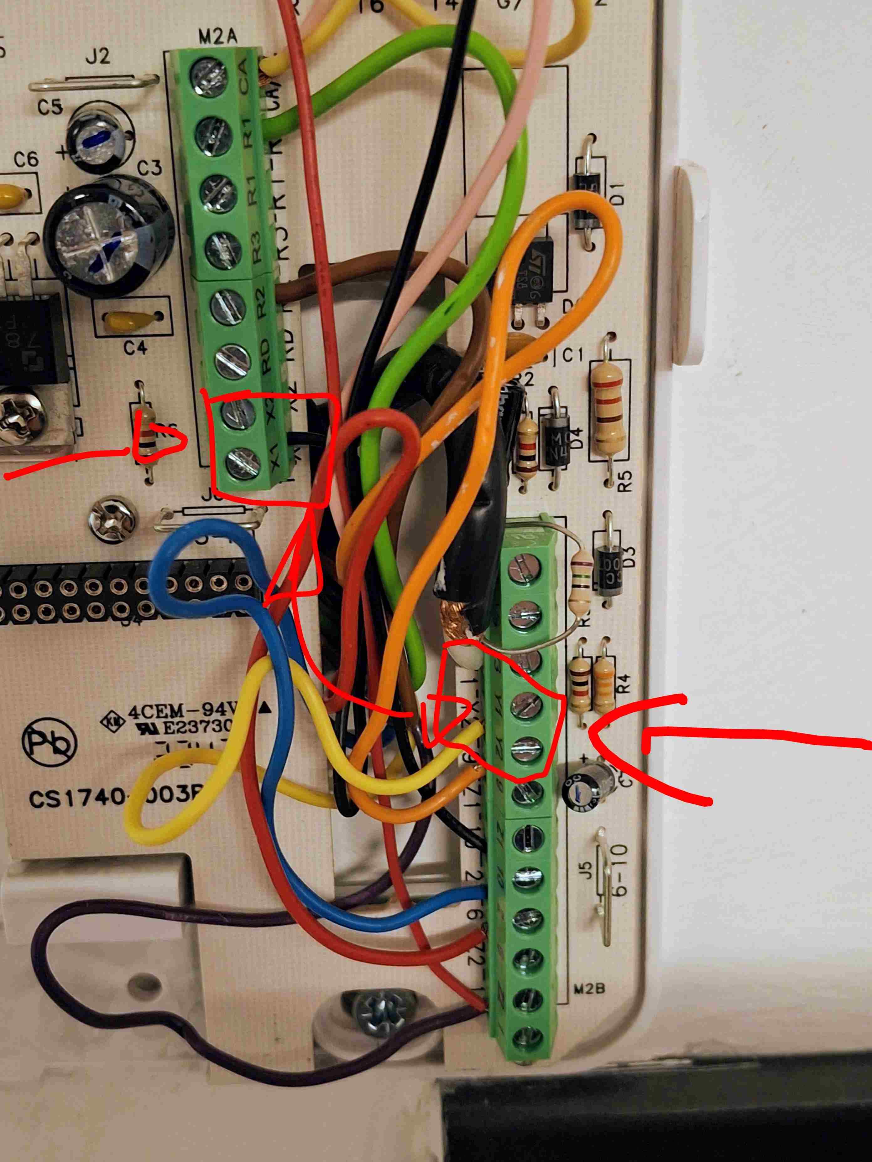

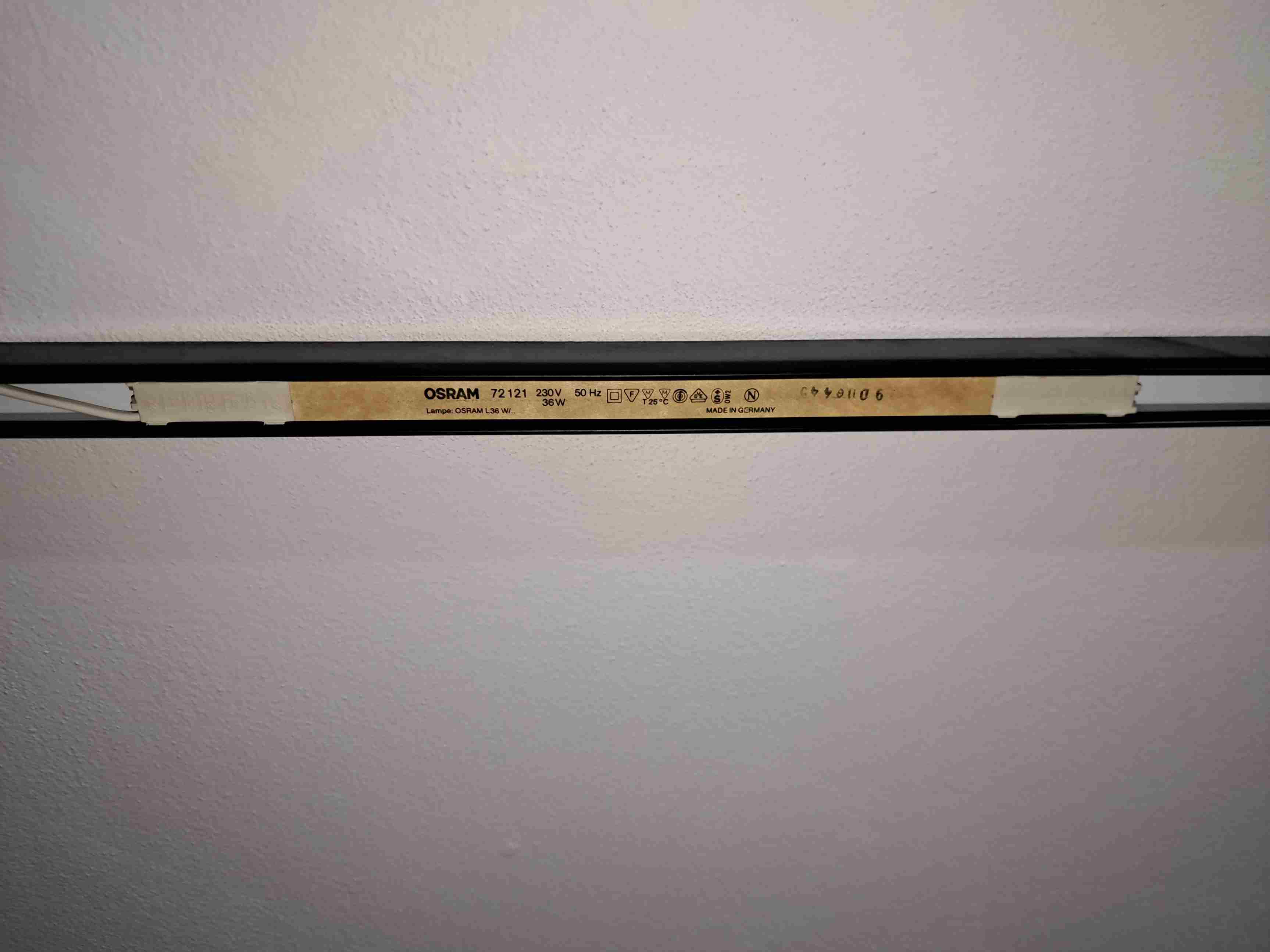

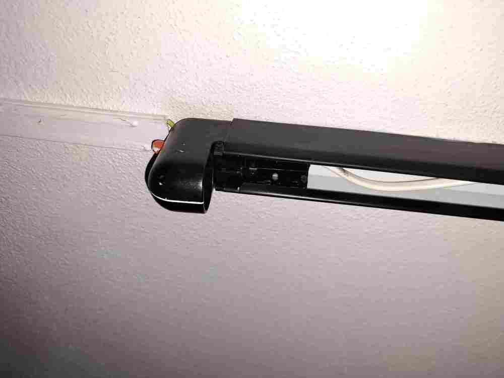

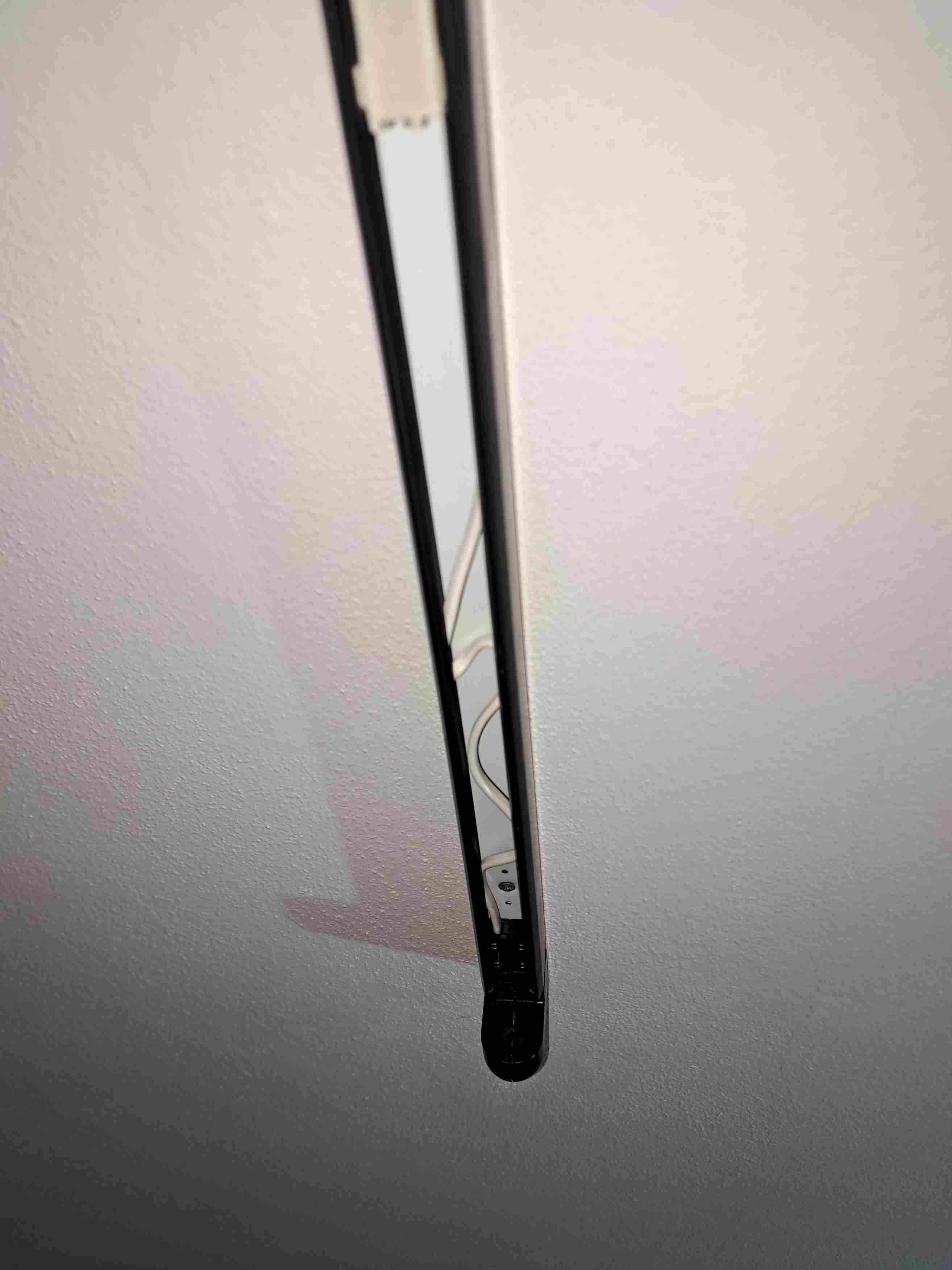

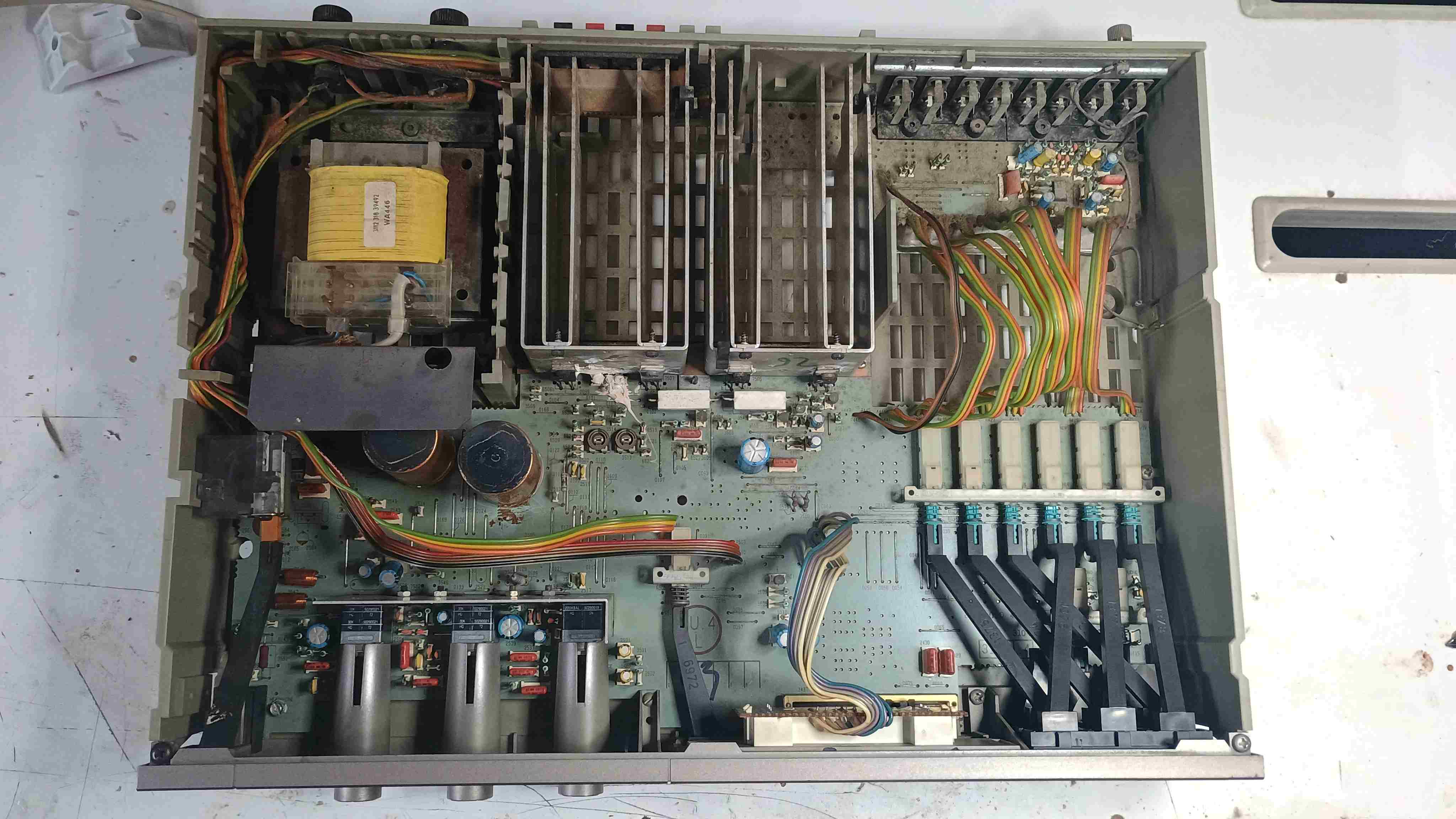

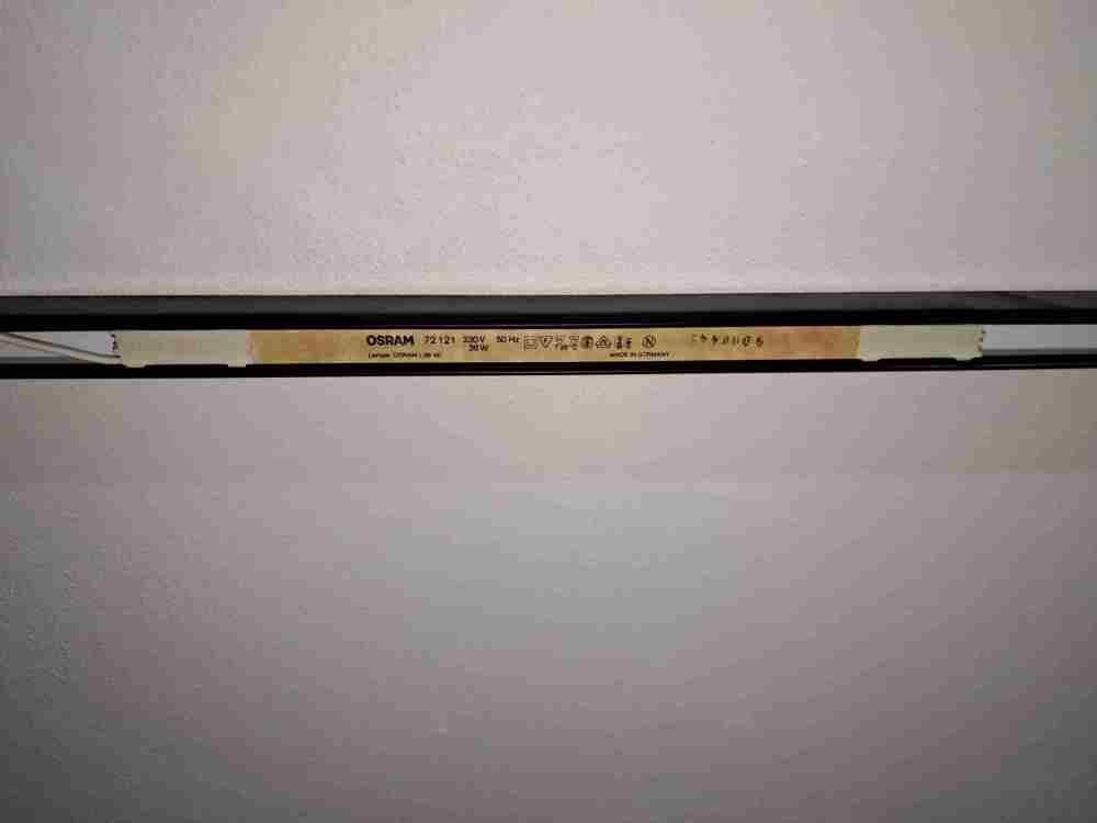

Acqua tecnica che trafila nel sanitario a tal punto da corrodere tutto
Orny78 ha risposto a Orny78 alla discussione in Guasti/Problemi Riscaldamento
Abbiamo provato con il muriatico .. e’ solo peggiorata la situazione -
Roberto Garoscio ha iniziato a seguire Urmet - apriporta
Urmet - apriporta
Roberto Garoscio ha risposto a zanzi77 alla discussione in Citofoni, videocitofoni e intercomunicanti
Le coppie pulsanti sono Y1 con Y2, Z1 con Z2 e X1 con X2. A me sembrano collegati X1 e Y1. -
Amplificatore Phonola Type ST 1414/08 220 volt 280 w
nicorica ha inserito una discussione in Amplificatori lineari, alimentatori e strumentazione
Buonasera, ho un amplificatore come da Titolo, dopo tantissimo tempo lo acceso ed è scoppiato un condensatore da 330 micro farad 50 volt, lo sostituito ma il problema della mancata accensione rimane ho controllato lo stadio primario e secondario e sono ok. Cerco lo schema elettrico o qualche suggerimento. -
cucuV1 ha aderito alla comunità
Batteria tampone per autoradio
Bigboss80 ha risposto a Bigboss80 alla discussione in Radio - Stereo - Autoradio - HiFi - CD - DVD
Citofono Bticino vivavoce 344282 non si sente fuori
ROBY 73 ha risposto a stefy69 alla discussione in Citofoni, videocitofoni e intercomunicanti
Ciao stefy69, Premetto che non conosco i sistemi BUS di BTicino e non so nemmeno se quello che penso sia corretto o meno, ma per caso sai se ci sono i derivatori di piano come QUESTI in giro per la casa, in qualche scatola di derivazione, oppure il cavo fa entra / esci da ogni apparecchio? Se riesci posta un paio di foto dei vari componenti dell'impianto, con i codici in vista -
Fancoil Aermec FCZ300 ACT non si accende
giorgio17 ha risposto a Mavo76 alla discussione in Guasti/Problemi Riscaldamento
Stefano Dalmo ha iniziato a seguire Termosifoni tiepidi con caldaia in modalità estate
Termosifoni tiepidi con caldaia in modalità estate
Stefano Dalmo ha risposto a Akenathon alla discussione in Guasti/Problemi Riscaldamento
Il sensore di riscaldamento -
zanzi77 ha iniziato a seguire Urmet - apriporta
Buongiorno, ho questo videocitofono che attualmente apre il cancello, ma non il portoncino del vano scale ("una volta funzionava"). Guardando lo schema e aprendolo sembra che -banalmente- siano stati collegati Z1 e Y2 anziché Y1 e Y2 (o Z1 e Z2, penso sia lo stesso). Mi sembra però troppo semplice la soluzione. Avete suggerimenti/test da verificare?
stefy69 ha iniziato a seguire Citofono Bticino vivavoce 344282 non si sente fuori
Citofono Bticino vivavoce 344282 non si sente fuori
stefy69 ha inserito una discussione in Citofoni, videocitofoni e intercomunicanti
Ciao a tutti, in impianto condominiale case a schiera ho in casa su diversi piani 4 citofoni Bticino Classe 100 A16M ,1 con cornetta 344292 e 3 vivavoce 344282, montati nuovi circa 1 anno fa, da qualche giorno quelli vivavoce non sentono da fuori forse ulrando un po’ ma va e viene mentre internamente si sente bene,suonano e aprono regolare, quello con cornetta tutto perfetto , ho provato a sostituire con una postazione (cornetta /vivavoce) e il problema rimane su quello vivavoce , tutto fa pensare ad 1 guasto però strano su tutti e 3 gli apparecchi, potrebbe essere il microfono del vivavoce interno ?avete altre idee su come intervenire Grazie ! -
rosannatp77 ha iniziato a seguire Caffè acquoso Lavazza a modo mio minu
rosannatp77 ha aderito alla comunità
la stessa bufala che girava nei bar 40 anni fa per riparare i graffi sulle lenti degli occhiali. Peggiora la situazione.
vav9 ha iniziato a seguire Adattamento plafoniera neon per tubo led
Adattamento plafoniera neon per tubo led
vav9 ha inserito una discussione in Altri argomenti elettrici
Buongiorno a tutti, in una plafoniera posta su un soffitto mansardato dovrei sostituire un tubo neon non più funzionante (Philips Master TL-D T8 da 36W 120cm) e vorrei mettere un tubo led (ho a disposizione un tubo Philips Master T8 EM/Mains Ultra Ouput 15.5W 120cm). Ho però dei dubbi su come gestire i collegamenti della plafoniera, di cui allego foto, la quale, se non ho preso un abbaglio, funziona senza starter ma con un reattore elettronico. E' Osram, anni '90. Non essendo particolarmente esperto, vorrei capire se sia fattibile o meno. Attualmente: 1) Fase e neutro entrano in una delle due estremità (che chiamo A e che è dotata anche di interruttore) dal lato della plafoniera contro il muro 2) Escono dal lato della plafoniera dove si posiziona il tubo e vanno al reattore elettronico 3) Escono dall'altra parte del reattore elettronico e vanno alla seconda estremità della plafoniera (che chiamo Per far funzionare il tubo led, dovrei alimentare solo una delle due estremità della plafoniera, però non mi torna come attualmente arrivi la corrente all'estremità A. Mi sarei aspettato di avere il reattore elettronico collegato direttamente alla 220V e poi entrambi gli estremi del tubo neon collegati a valle del reattore elettronico, così poterlo chiaramente bypassare. Sfortunatamente le due estremità della plafoniera sono chiuse con un qualche incastro che ho paura di rompere se provo ad aprirle. Vorrei chiedere un consiglio su come eventualmente procedere, se qualcuno ha esperienza con plafoniere di questo genere. Grazie anticipatamente -
giuseppe071964 ha iniziato a seguire Collegamenti non a regola d'arte tra fila di pannelli fotovoltaici
Collegamenti non a regola d'arte tra fila di pannelli fotovoltaici
giuseppe071964 ha risposto a Marco1510 alla discussione in Fotovoltaico
Indipendentemente se ci passa o meno gente come lavoro di posa cavi non lo vedo realizzato alla meglio. Forse perche' lavorando su grandi impianti quindi utilizzando canaline e fascette il nostro lavoro e' molto piu' ordinato e ben visibile. Una volta su un capannanone industriale, non di libero accesso, il tutto realizzato in canaline e lla fine controllo della societa' proprietaria per verificare la qualita' dell'impianto(anche dall' aspetto visivo) -
8° Mercatino Scambio Radio a Pontedera
Mauro Dalseno ha inserito una discussione in Eventi e fiere radiantistiche
Per gli interessati segnalo questo mercatino a Pontedera (ingresso gratuito) http://www.aripontedera.it/web/8-mercatino-scambio-radio/ 73 -
Batteria tampone per autoradio
ALLUMY ha risposto a Bigboss80 alla discussione in Radio - Stereo - Autoradio - HiFi - CD - DVD
Ottimo 👍 "La vostra soddisfazione è il nostro miglior premio!" 😉 -
se non è stata fatta la pompa dell'acqua è possibile che perda un po' dal premistoppa, in questo caso non è grave.
ALLUMY ha iniziato a seguire Rimedio per graffio su schermo
Mi sa che ti conviene lasciarla così, anche perché un dentifricio cosa potrebbe fare... anzi se contiene microcristalli la rovini ancora di più. Comunque attendi altri pareri, ciao.
Termosifoni tiepidi con caldaia in modalità estate
Akenathon ha inserito una discussione in Guasti/Problemi Riscaldamento
Ciao a tutti ho una caldaia VITRIX TERA 28 nella seconda casa. La caldaia si trova in un locale tecnico e il termostato (VEMAR 4G TUO) in casa. Mi sono dimenticato di mettere la caldaia in modalità invernale e oggi dopo un paio di mesi sono andato a settarla in modo da avere attiva anche la funzione antigelo. Mi sono accorto però che i termosifoni erano tiepidini, in casa c'erano una dozzina di gradi ed in effetti c'e stato un consumo in questi mesi. E' per caso attiva una modalità antigelo della caldaia? se si che sonda usa? il termostato non penso sia il colpevole siccome la caldaia era in modalità estiva. -
zanzi77 ha aderito alla comunità
Swanmclane ha aderito alla comunità
- Oggi
Apertura portoncino con pulsante di chiamata - citofono a due fili
ohdie93 ha risposto a ohdie93 alla discussione in Citofoni, videocitofoni e intercomunicanti
Ho montato il tutto così, con questa configurazione il citofono suona, posso sentire e posso aprire il portone ma purtroppo non funziona l'apertura " automatica " dove sbaglio? R1 ( cavo bianco proveniente dalla scatola di giù) é collegato a C del relè, da qui un ponte a ch+ da qui collegamento con morsetto 1 del citofono. Cavo azzurro proveniente da giù collegato col morsetto 2 com'era in origine e da dal morsetto 2 collegamento con ch- NA del relè collegato ad A della scatola giù tramite cavo marrone -
Buonasera a tutti Sto provando a riparare questa scheda di alimentazione della TV Sony Bravia ma non riesco a capire cosa succede, ho controllato i condensatori di filtro è lì arrivano 320 volt di tensione, poi ho controllato i due cavetti bianchi che suppongo siano i cavetti di standby e danno una tensione di 2.1 volt quindi a questo punto Io suppongo che la scheda di alimentazione non sia il problema ma è il problema la mainboard, voi Che ne pensate Avete dei consigli? Allego le foto fronte retro della scheda di alimentazione. Spero sia la sezione giusta.
Duplicato telecomando tapparelle elettriche domestiche.
ROBY 73 ha risposto a mibe alla discussione in Altri argomenti elettrici
Ottimo così allora, grazie dell'aggiornamento. Ciao prego -
Acqua tecnica che trafila nel sanitario a tal punto da corrodere tutto
Stefano Dalmo ha risposto a Orny78 alla discussione in Guasti/Problemi Riscaldamento
Sai quanto te ne potrei far vedere ! Di quello . ritira l’acqua e versaci del muriatico vedi che lo pulisci in men che non si dica . il calcare nel wc diventa marrone con l’accumulo . se fosse fanghiglia andrebbe via con la pulizia dello spazzolino , quando scarichi . poi pensa quello che vuoi . -
adrilupp ha aderito alla comunità
Fancoil Aermec FCZ300 ACT non si accende
giorgio17 ha risposto a Mavo76 alla discussione in Guasti/Problemi Riscaldamento
Ho visto 2 schemi elettrici differenti.Nel primo se hai collegato la sonda ambiente (che non andrebbe) hai causato un bel corto. -
Collegamenti non a regola d'arte tra fila di pannelli fotovoltaici
Simone Baldini ha risposto a Marco1510 alla discussione in Fotovoltaico
Ci passerà poca gente o nessuno, ma metti che ci va su l'antennista inciampa e strappa un cavo. Se lo fissi questo non succede. Se io lascio un lavoro cosi' non mi pagano come prima cosa. -
vav9 ha aderito alla comunità
Ciao Schermo con graffio che risulta bianco a TV spento. Esiste un metodo valido per eliminarlo? Sul web qualcuno consiglia di applicare dentifricio, sul graffio. Va bene?
Apertura portoncino con pulsante di chiamata - citofono a due fili
ohdie93 ha risposto a ohdie93 alla discussione in Citofoni, videocitofoni e intercomunicanti
Questo é ciò che trovo nella scatola accanto, seguendo un'etichetta i miei dovrebbero essere i 4 cavetti in basso a destra, sono r1 r2 a e b, quindi non vedo AP...inoltre r1 il cavetto bianco nel mio citofono è gia collegato al morsetto 1
