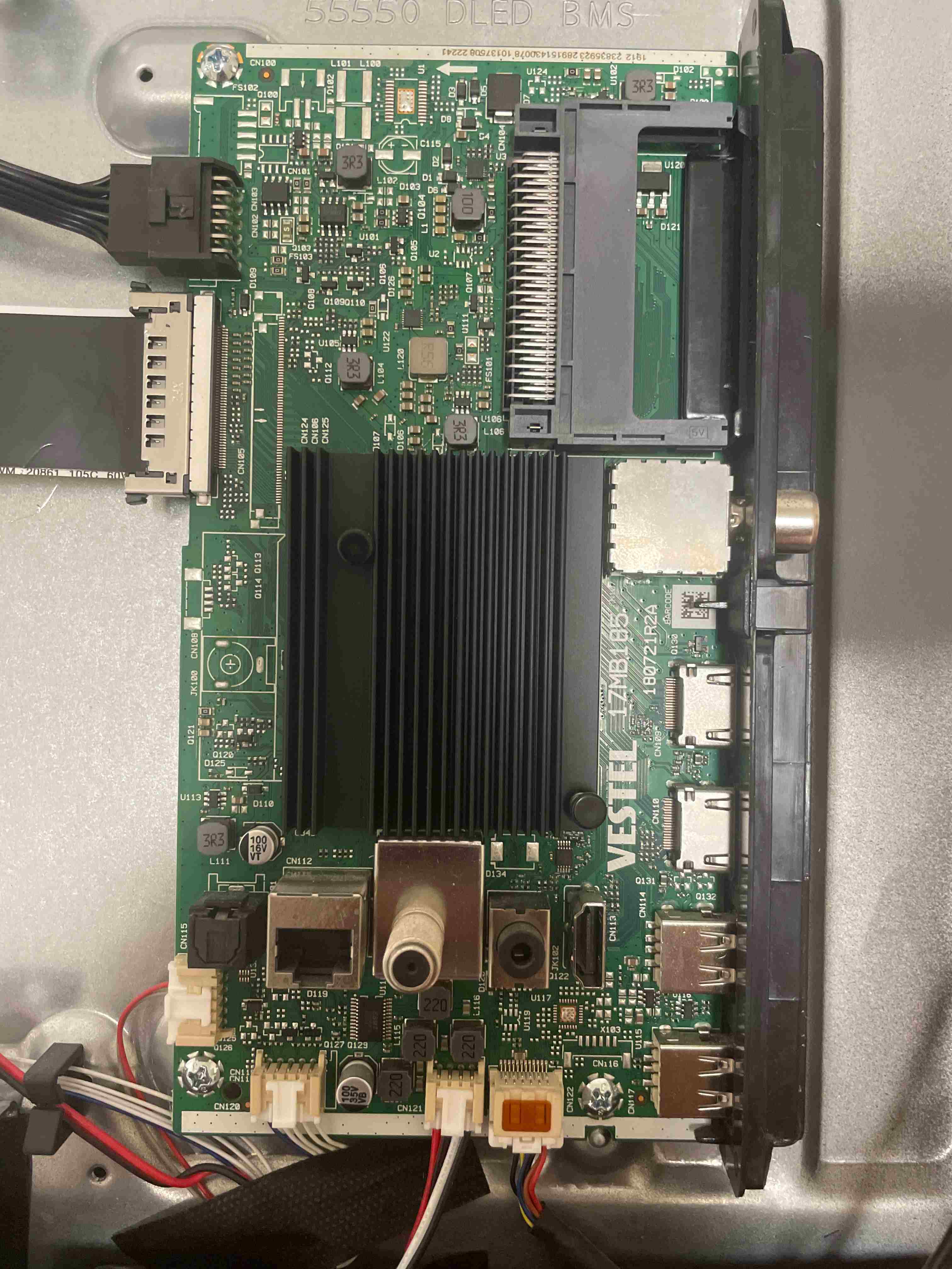

  1. Nell'ultima ora
  2. stefano2597
    Cerco Mainboard Vestel 17MB185 seriale 23835923
    Cerco Mainboard Vestel 17MB185 seriale 23835923.
  3. UABC80
    Consiglio sostituzione lavastoviglie rotta Bosch
    Concordo: non è strozzato e questo basta e avanza. Ho visto di peggio…
  4. Hi Bryan, You can try to contact this company, I don't know if they can . you: THIS
  5. Grazie per la cordialità. Effettivamente i sensori presenti (quelli sulle mandate del riscaldamento) li ho testati e funzionano. Smontando il flussimetro però mi sono accorto che la ventola era rotta, sto aspettando il ricambio per montarlo e vedere se risolvo. Allego foto. Grazie ancora a tutti.
  6. gettis
    Chiavi magnetiche Faac
    Buongiorno. Le chiavi magnetiche già programmate se si dovesse sostituire la scheda di decodifica rifunzionano nella nuova scheda? Grazie
  7. Nik-nak
    componenti scheda condizionatore
    Ma che problema ha il condizionatore/scheda? Non hai specificato il problema, ma sei partito a chiedere funzioni di componenti.
  8. Buongiorno, questa mattina mi sono accorto che la mia caldaia Elco Thision Mini ha perso acqua e, a giudicare dalla quantita' che ho trovato in una vaschetta che avevo messo sotto, non e' una perdita recente. Pensavo fosse lo scarico della pressione ma il manometro segna 1,2 bar. Inoltre, ne sull'app Elco, ne sul display della caldaia ho allarmi. Controllando sotto, ho visto che l'attacco di un tubo presenta una incrostazione sul dado come da foto: se ho interpretato bene il manuale d'installazione, questo dovrebbe essere il tubo di uscita dell'acqua calda. La manutenzione annuale e' prevista non prima di 6 mesi, quindi volevo sapere se devo chiamare urgentemente l'assistenza Elco, non vorrei che la caldaia si rovinasse. Grazie in anticipo a chi vorra' rispondermi, saluti
  9. Oggi
  10. maxim65
    componenti scheda condizionatore
    Errate corrige. Il 5A sul pcb è ingannevole, si tratta di uno scaricatore a gas di protezione, componente obsoleto ma alla fine sono riuscito a trovarlo.Quindi questo non è rotto resta l'altro da capire cosa sia. Gli altri componenti, bobine e condensatori etc risultano sani.
  11. Livio Orsini
    PWM per motore CC con optoisolatore 12V cc 320Vcc
    Questo è un problema da sezione elettronica, dove trasferisco la discussione. Io ti suggerisco di usare un apposito drive per pilotare il mosfet. L'isolatore lo inserisci tra NE555 edrive del mosfet. Un pilotaggio così povero, come quello che hai ipotizzato, rischia di non funzionare proprio, oppure di avere i fronti talmente lenti da far bruciare il mosfet e rovinare anche il mlotore. Nel caso di mosfet in corto circuito il motore si troverebbe alimentato con 330V circa, cioè ben 3 volte il suo valore nominale!! Dovresti anche mettere un resistore di shunt, in serie al drain del mosfet, per misurare e limitare la corrente, tramite un apposito circuito limitatore. Ti consiglio di studiarti lo schema di un regolatore di velocità per tappeti, quelli su cui si cammina e si corre in palestra. Ha una regolazione simile a quella che vuoi realizzare, solo che i motori, solitamente, hanno una tensione nominale di 200 Vcc. Sono anch'io perplesso perchè al motore arrivano impulsi di 330V, quindi è necessario che l'avvolgimento di armatura sia isolato per queste tensioni, poi il valore efficace
  12. Leone2285
    Impianto idrico vaso espansione
    I componenti che servono sono quelli allegati nell'immagine che segue. La stessa immagine da anche l'idea di come sono collegati.
  13. I’m looking for a copy of the old Selema / Vickers F1PC DOS software used with the F1 Formula / DBC III servo drives. The drive I’m working with is a Vickers / Selema 70-DBC-III-F18 on an older CMS CNC router with OSAI control. One of the servo motors was rebuilt, and I need to perform the resolver alignment / motor phasing procedure. The Selema documentation indicates that this was done using the F1PC software, through the drive’s RS-422 communication port. I have found references to: F1PC Rev. 2.2 F1PC Rev. 2.3 / Rev. 23 I would be interested in any version of F1PC that supports the F1 Formula / DBC III drives. I do not necessarily need an original floppy. Any of the following would be useful: F1PC installation folder F1PC.EXE ZIP archive floppy disk image backup from an old service laptop related configuration or support files SELINT-1 communication documentation If anyone worked on older CMS, Selema, Vickers, or F1 Formula servo systems and still has this software in an old service archive, I would greatly appreciate hearing from you. I am located in the United States and am trying to get this machine operational again. Thank you, Bryan
  14. Ieri
  15. Ciccio 27
    AEG Oko Favorit 50750 U
    Sul ciclo Eco della Electrolux di mia sorella, gli ultimi 10 minuti di lavaggio prima di iniziare i risciacqui li fa a velocità accelerata ed è normale: prima lo sporco viene ammorbidito, poi verso la fine viene rimosso quello più ostico. Credo che questo espediente ha sostituito il lavaggio ad impulsi dei modelli più vecchi.
  16. Salve a tutti, il mio problema è rifare il comando di un motore a spazzole marcato 110V CC 1,5A, motore che fa girare una mola diamantata di un affilatore di utensili. Si è bruciato il circuito originale e non si trova come ricambio. L'unica cosa che ho recuperato è la parte dell'alta tensione che ho copiato, anche se mi lascia perplesso la tensione che diventa circa 320V per azionare un motore marcato 110V e il condensatore da soli 47uF. Il PWM bruciato faceva partire lentamente il motore fino a portarlo a 7000 giri. Ho sostituito il PWM con un NE555 con modulazione sul piedino 5 per fare crescere la frequenza lentamente. Il problema mi è nato quando, per pilotare il mosfet dal piedino 3 del NE555, avrei dovuto collegare le masse dei due circuti AT e BT facendo un corto. Ho pensato di inserire un optoisolatore ma non so se è giusto abbassare la tensione con R8 e DZ2 (non posso usare un condensatore perchè sono in cc) ne come calcolare il valore di R8. Grazie a tutti anticipatamente. PS. ultimo problema, ma per mia incapacità, non riesco a fare la simulazione con KiCad.
  17. Ciccio 27
    Consiglio sostituzione lavastoviglie rotta Bosch
    Sei al limite, ma io non mi preoccuperei. Tanto il primo scarico di acqua calda dà un minimo di assestamento.
  18. Ciccio 27
    Lavastoviglie Indesit non risponde ai comandi
    Secondo me si è creata una coincidenza, e devi controllare se c'è una perdita interna che ha fatto intervenire il sensore antiallagamento. Smonta il vassoio inferiore, che chiude tutta la meccanica e vedi se c'è acqua.
  19. ROBY 73
    Unità di misura "sconosciute"
    Non dico domani, ma sicuramente riprovo e Vi faccio sapere, perché la cosa "mi stuzzica", tanto posso andare dalla cliente quando voglio (visto che si tratta di mia sorella 😁)
  20. Ciao Filippo9, Ma i cardini delle ante a quale distanza sono rispetto alle colonne? Sono al centro, o più laterali verso l'interno o l'esterno delle colonne? Perché devi considerare l'angolo di rotazione, quasi sicuramente ti serve un'automazione con braccio articolato. Inoltre, quanto pesa ogni singola anta? Se stai sotto i 200Kg hai varie alternative. Sì esistono, ma devi prima rispondere alle domande precedenti, comunque fatti un'idea con il kit BFT VIRGO BT B20 KIT ITA, oppure il kit ROGER TECHNOLOGY serie SET BH23/284 o ancora SET BH23/254/HS. Altrimenti passando in casa CAME, c'è il KIT FAST 70 - 001U1855. Poi ce ne sono tanti altri, di altre marche, ma qualche idea te la puoi fare anche con questi. Non credo ne valga proprio la pena, dovresti creare un'automazione a servizio di un'altra automazione e oltre ai costi che salirebbero, avresti anche la complessità per creare tale soluzione.
  21. Maurizio Colombi
    frigo vini let pe**** champs cavs8 - alimentatore guasto
    Mi dispiace, ma il regolamento di PLCForum , che hai dichiarato di aver letto all’atto dell’iscrizione, vieta espressamente di accodarsi alle discussioni ferme da parecchio tempo. Per favore, riproponi il tuo quesito aprendo una nuova discussione. Grazie DISCUSSIONE CHIUSA
  22. Maurizio Colombi
    Selema F1 Wide Range
    Mi dispiace, ma il regolamento di PLCForum , che hai dichiarato di aver letto all’atto dell’iscrizione, vieta espressamente di accodarsi alle discussioni ferme da parecchio tempo. Per favore, riproponi il tuo quesito aprendo una nuova discussione, possibilmente senza usare formattazioni particolari del testo. Grazie DISCUSSIONE CHIUSA
  23. Bryan K
    Selema F1 Wide Range
    Ciao Ctec, ho visto il tuo messaggio in cui dicevi di aver trovato una copia di F1PC Rev. 23 su uno dei tuoi vecchi hard disk. Sto attualmente riparando un centro di lavoro/router CNC CMS equipaggiato con azionamenti servo Vickers/Selema F1 Formula, in particolare un 70 DBC III-F18. Uno dei servomotori è stato revisionato e sembra che ora sia necessario riallineare/mettere in fase il resolver con l'azionamento. Secondo la documentazione Selema, il software F1PC è necessario per eseguire la procedura di allineamento del resolver. Ho cercato a lungo una copia del programma, ma finora non sono riuscito a trovarla. Saresti disposto a inviarmi una copia di F1PC Rev. 23? Mi sarebbe di grandissimo aiuto per riuscire a rimettere in funzione questa macchina. Se i messaggi privati del forum non funzionano, fammi sapere qual è il modo migliore per contattarti. Ti ringrazio molto per qualsiasi aiuto tu possa darmi. Bryan Stati Uniti Hello Ctec, I saw your post saying that you found a copy of F1PC Rev. 23 on one of your old hard drives. I am currently repairing a CMS CNC router that uses Vickers/Selema F1 Formula servo drives, specifically a 70 DBC III-F18. I have a rebuilt servo motor that appears to need resolver alignment/autophasing, and the F1PC software is needed to perform the resolver alignment procedure through the drive. I have been trying to locate this old software and have not been able to find a working copy anywhere. Would you be willing to send me a copy of F1PC Rev. 23? It would be a tremendous . in getting this machine running again. If private messaging on the forum does not work, please let me know the best way to contact you. Thank you very much, Bryan
  24. briccus2
    schaub lorenz mt14-13f-5 entrare nel service menu
    Perfetto lo prendo ho pure notato la predominanza di colore verde, probabilmente va corretta col service stesso
  25. alighi
    Condizionatori dual hisense
    se nella scheda unita interna c'è questo spinotto lo puoi usare
  26. stefanoccc
    Lavastoviglie Indesit non risponde ai comandi
    Ciao a tutti sono nuovo del gruppo Ho un problema al mio lavastoviglie indesit dfg 15b1 praticamente ieri per sbaglio l'ho fatta partire senza acqua per 10 Min circa,poi quando mi sono accorto ho aperto il rubinetto ma da quel momento basta,non risponde a nessuno comando. Non funziona il reset e ho anche staccato la spina per un giorno ma niente,rimane sempre lì con la pompa di scarico attiva. Qualcuno ha avuto lo stesso problema?
  27. armageddon63
    Utilizzo "volante" lavatrice BOSCH
    Chiarissimo. Grazie tante. 👌😉
  28. rimonta
    Consiglio sostituzione lavastoviglie rotta Bosch
    Ciao a tutti. La mia Asko è arrivata ed ho iniziato l'installazione. Appena farò il primo lavaggio poi ci dirò le impressioni. Intanto ho un dubbio sulla posizione dei tubi, soprattutto quello dello scarico Mantenendo la posizione del vecchio tubo purtroppo mi ritrovo che la curva in uscita mi sembra un po' troppo stretta e non vorrei che il tubo a lungo andare si rompesse. Cosa ne dite? Purtroppo giusto davanti all'uscita del tubo c'è una canalina e sotto il battiscopa. Potrei forare il mobile sopra e potrei recuperare un paio di cm in modo che il tubo passi sopra la canalina.
  1. Carica più attività
