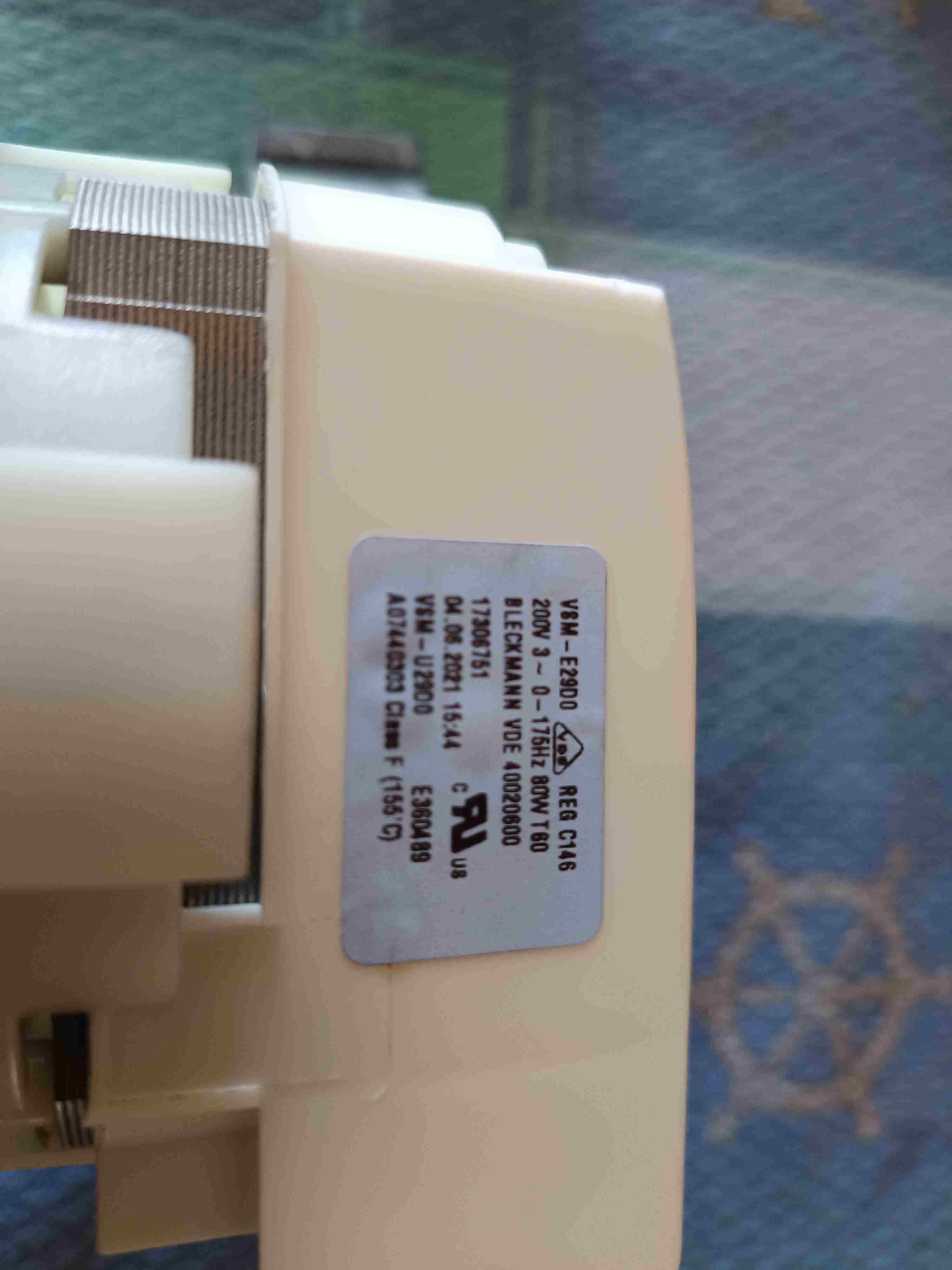

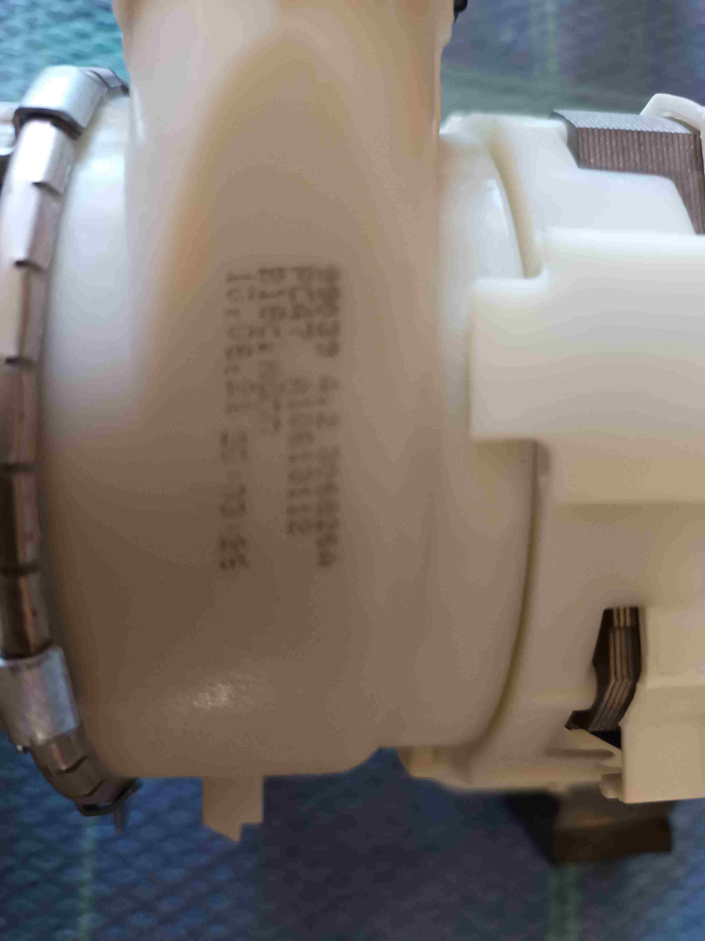

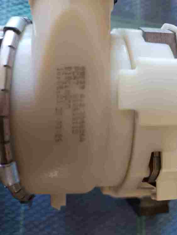

MangiaColombo ha iniziato a seguire Pompa lavastoviglie vibra
Buongiorno Vediamo se qualcuno mi può aiutare:Lavastoviglie Electrolux ESF7552ROX non scalda acqua causa resistenza interrotta , in realtà è interrotto il fusibile integrato ma il risultato non cambia cioè che devo cambiare il gruppo resistenza. Ho ordinato la resistenza; però temo che dopo che avrò cambiato la resistenza il problema si ripresenterà a breve per il seguente motivo: da molto tempo la pompa vibra ed io ho sempre pensato ad una risonanza dovuta all' incasso mentre copilot dice che potrebbe la scheda che invia una onda asimmetrica al motore il quale lavora con portata instabile e/o ridotta e questo causa il surriscaldamento della resistenza fino all' intervento della sicurezza. Qualcuno è al corrente di questo tipo di problema ovvero se è un problema noto e risolvibile intevenendo in maniera semplice, magari va sostituito un triac o simile nella scheda? Il codice della scheda preso dal sito ricambi electrolux è: CODICE 973911416383033 SCHEDA ELETTRONICA CONFIGURATA Grazie a chi mi vorrà dare aiuto o consiglio
Livio Orsini ha iniziato a seguire Da segnale elettrico intermittente a continuo per attivare relè
Da segnale elettrico intermittente a continuo per attivare relè
Livio Orsini ha risposto a schiumogeno alla discussione in Elettronica generica
Rivela il fronte di salita dell'impuslo e con questo comandi il relè. Per quanto tempo il releè deve rimanere attivo? -
Toner compatibili per kyocera serie ecosys
Livio Orsini ha risposto a luca971 alla discussione in Stampanti, Scanner, Multifunzione
La stampante non riconosce la cartuccia, mi è successo anche il mese scorso. L'avevo comprata su Amazon e l'ho rispedita. -
Sostituzione motore tapis roulant
Livio Orsini ha risposto a Etadelta alla discussione in Motori - Generatori
Dipende dalle tue competenze e dalla disponibilità di schemi e/o dalla tua capacità di analisi circuitale. Il primo indizio è la presenza di uno shunt in serie al morsetto di uscita che alimenta il motore. Nei drive seri si usa un TA, ma in questi "giochini" fanno uso di resistori di shunt. Per compatibilità meccanica si intendeno: dimensioni del motore, altezza d'albero, diametro albero, fori di fissaggio. Insomma tutta la parte meccanica del motore interessata alla sua inserzione nell'apparecchio. Per il prezzo vedi tu -
Enzo51100 ha aderito alla comunità
Elettrificatore per recinti Elpa con strano comportamentoo
Livio Orsini ha risposto a Leone2285 alla discussione in Elettronica generica
Vedrai che funzionerà benissimo...sino al prossimo guasto.🙂 -
Avevo meno di venti anni quando facevo questi "giochini" con gli SCR, ora ne ho quasi 82, fatti un po' i conti. Magari cerca in rete qualche vecchio numero di Nuova Elettronica e trovi parecchi alrticoli che spiegano come fare un dimmer.😉
La parzializzazione si intende sulla semionda. Si varia l'angolo di innesco del semiconduttore rispetto allo zero, che corrisponde con l'inizio della semionda. SCR e triac, una volta innescati, rimangono in conduzione sino all'annullamento della corrente che li percorcorre, quindi si avrà tensione sul carico per meno di una semionda. Come risultato la tensione efficace applicata al carico sarà minore.
- Oggi
Anche scaldando il micro non cambiano le cose. Ho notato che quando le lampade accendono come si dovrebbe la temperatura del processore sale sui 55°C è poi si spengono. Questa è l'unica temperatura che vedo salire anche se non mi sembra poi così alta considerando anche che ho tolto la scocca in metallo per accedere alla scheda sulla quale c'è un ped che credo agisca da dissipatore. Può essere qualche condensatore a causare tutto ciò?
- Ieri
Ring Intercom - Urmet 1030 - Ticino8-12v - Problema false chiamate in continuazione
apps ha risposto a apps alla discussione in Citofoni, videocitofoni e intercomunicanti
misurando la tensione direttamente ai cavi, ho sempre tensione intorno ai 14v e quando premo il pulsante scende sui 13v (collegandoli direttamente al ring segnala la chiamata). Se invece collego i cavi di nuovo al ronzatore, la tensione scende a 0v in maniera costante e quando premo il pulsante, il ronzatore suona e la tensione sale intorno a 4v. -
Pumpo79 ha iniziato a seguire Problema avviamento caldaia BAXI ECO3
Pumpo79 ha aderito alla comunità
Da segnale elettrico intermittente a continuo per attivare relè
schiumogeno ha risposto a schiumogeno alla discussione in Elettronica generica
Corretto e ampliato il contesto -
schiumogeno ha iniziato a seguire Da segnale elettrico intermittente a continuo per attivare relè
Da segnale elettrico intermittente a continuo per attivare relè
schiumogeno ha inserito una discussione in Elettronica generica
Devo poter attivare un relè da 12 Volt quando da una scheda viene emesso un segnale intermittente di durata singolo impulso e frequenza che va dai 10 ai 50 hz in base agli hz che scelgo e che ha un voltaggio massimo intorno al 1.2 Volt. Mi potete dire come posso attivare il relè e disattivare con la minor latenza possibile.Devo poter attivare un relè da 12V quando da una scheda viene emesso un segnale intermittente di durata per ogni singolo impulso e frequenza che va dai 10 ai 50Hz. In base agli Hz che scelgo e che ha un voltaggio massimo intorno al 1.2V. Mi potete dire come posso attivare il relè e disattivare con la minor latenza possibile? Grazie. P.s Ho provato a creare un circuito con diodi, resistenze, un condensatore e un transistor. Ma non attiva nulla. -
puma87 ha risposto a FabioBL alla discussione in Lavatrici - Asciugabiancheria
Mmm, il Dash Alpen Frische io l'ho preso da Action in formato pods perché ero curioso di provarlo, soprattutto perché avevo un bellissimo ricordo del Dash freschezza alpina che avevamo in Italia... Beh, nulla a che vedere, non si somigliano neanche lontanamente purtroppo. Chissà, magari la polvere sarà meglio? Bah, mi pare che ormai come odore di detersivi e ammorbidenti siamo messi malissimo, rimpiango tanto i prodotti che avevamo sugli scaffali pochi decenni fa. Scusate l'OT... -
schiumogeno ha aderito alla comunità
Caldaia Vaillant wcw 242 EH mancata accensione senza scintilla
cislenco ha risposto a cislenco alla discussione in Guasti/Problemi Riscaldamento
Si ero tentato di fare una restituzione ma non potendo sapere se la scheda è funzionante o meno, non avendola testata,non so se sia possibile.. son diventato un collezionista di schede di accensione tra l’altro forse me ne recupera in altra un mio conoscente 😖. Come ti dicevo son tentato di prendere tutto il pacco schede in modo da esser sicuro .. nella speranza il ricambista sia onesto e non mi rifili componenti malfunzionanti . -
Ponte Multiplo con Litebeam M5 con poca linea passante
Andrea Annoni ha risposto a antoniofrc alla discussione in WAN e Larga Banda (Wi-Fi - GPRS - UMTS)
RIpeto. Io come faccio a sapere su che frequenza lavori dato che sei in AUTO (non si usa MAI!). Ammesso che volgia lavorare in AUTO metti almeno una scan list adeguata per outdoor e standard ETSI. La prima cosa da fare è verificare lo spettro radio e capire quale sia la frequenza migliore sa usare. Poi a fronte della scansione capire anche quale ampiezza di modulazione utilizzare. Il DFS sai cosa è e cosa serve? -
Toner compatibili per kyocera serie ecosys
luca971 ha risposto a luca971 alla discussione in Stampanti, Scanner, Multifunzione
ti stampavano bene quelli ricaricati? simile all'originale? nessuna striscia o altro? Non hai mai provato compatibili? Se si che problemi avevi -
Caldaia Vaillant wcw 242 EH mancata accensione senza scintilla
adrobe ha risposto a cislenco alla discussione in Guasti/Problemi Riscaldamento
Ma non puoi restituire almeno una scheda di accensione? spesso ebay lo consente Quel cat lo conosco come assistenza (ma parliamo di oltre 15 anni fa), da lui non ho mai comprato ricambi usati. Ma essendo un cat immagino che conosca ciò che vende -
Ring Intercom - Urmet 1030 - Ticino8-12v - Problema false chiamate in continuazione
Ggiovanni ha risposto a apps alla discussione in Citofoni, videocitofoni e intercomunicanti
Scusa non avevo capito quindi hai sempre tensione su quei cavi, anche quando non stanno suonando da giù? Non avrai polarità perché è in alternata -
Caldaia Vaillant wcw 242 EH mancata accensione senza scintilla
cislenco ha risposto a cislenco alla discussione in Guasti/Problemi Riscaldamento
Si sicuramente come dici l’operatore gas viene azionato dalla scheda di accensione, ero tentato di dare l’alimentazione di 22 V esterna alla valvola gas per sentire se si apriva ma ho desistito per non peggiorare la situazione. Volevo escludere totalmente che dipenda dalla parte “meccanica”. Probabilmente ormai per esclusione dovrebbe dipendere dalla scheda pannello o scheda regolazione. No so se contattare il ricambista e prendere tutto il pacco schede o desistere. Tu hai già avuto esperienze con lui? -
liko ha aderito alla comunità
Magnetotermico da 10 A scatta accendendo pc da 730 W
drn5 ha risposto a anvalon alla discussione in Interruttori differenziali, magnetici e termici
nel senso che si stropicciano...🤣 (senza offesa!) -
Come è collegato il monitor? HDMI? Ciao, Ale.
Sostituzione ronzatore
ROBY 73 ha risposto a CastorCX353 alla discussione in Citofoni, videocitofoni e intercomunicanti
Allora devi seguire la provenienza dei cavi del ronzatore e poi eventualmente interporre un relè su uno di questi, il contatto di un interruttore, un orologio, una scheda radioricevente o qualunque altro dispositivo, magari anche Wi-Fi gestibile tramite applicazione come ad esempio uno Shelly o un Sonoff. -
Sostituzione Urmet 1130/12 con compatibile
ROBY 73 ha risposto a emanueleroma91 alla discussione in Citofoni, videocitofoni e intercomunicanti
Ciao emanueleroma91, https://staticpro.comelitgroup.com/storage/2019/10/22098/mt-2703u-it.pdf In bianco i morsetti del Comelit 2703U, quindi così: E nemmeno c'è, la "M" nel manuale Comelit indica la chiamata di tipo Meccanico. Certo che c'è, c'è la lamella metallica che fa da ponte tra i morsetti 6-11-10. I colori non hanno nessuna funzione di preciso, è solo per praticità di riconoscimento e collegamento, per assurdo potrebbero essere anche tutti dello stesso colore e ogni impianto potrebbe avere qualsiasi tipo di filo, soprattutto per l'epoca dell'impianto. Puoi vedere come già detto da @soltec l'Urmet 1130/16, oppure 1133/15, o ancora 1144/15 e poi molti altri di altre marche cosiddetti "universali -
Ponte Multiplo con Litebeam M5 con poca linea passante
antoniofrc ha risposto a antoniofrc alla discussione in WAN e Larga Banda (Wi-Fi - GPRS - UMTS)
Buonasera, quindi dovrei abbassare i db come prima cosa, poi il DFS l’ho impostato fisso su tutte le frequenze una alla volta ma non cambia nulla. Quindi secondo te più di 40 mega non riesco a farli passare? -
Tecnoblock vcw 180 xe - ACS attacca e stacca in continuazione
adrobe ha risposto a mick64 alla discussione in Guasti/Problemi Riscaldamento
Guarda qui: -
Andrea Annoni ha iniziato a seguire Ponte Multiplo con Litebeam M5 con poca linea passante
Ponte Multiplo con Litebeam M5 con poca linea passante
Andrea Annoni ha risposto a antoniofrc alla discussione in WAN e Larga Banda (Wi-Fi - GPRS - UMTS)
Prima di tutto sono device con porta a 100Mb ......per cui direi che oltre quello non puoi andare. Stai usando frequenze che non si possono usare in outdoor....... e già qui mi sale l'orticaria; Ma il travaso di bile è vedere che spingi 25db per fare 400mt!!!!!!!!!! perchè perdonami ma io ho investito anni a formarmi e studiare le norme....Non ci si può improò improvvisare su certe cose. è come se stai urlando parlando con una persona a 2cm.....ovvio che non si capisce nulla. Ora dirti quale sia la frequenza migliore non la posso sapere, perchè andrebbe fatta la survay per analizzare lo spettro di frequenza in quella zona e capire quali frequenze usare. Altro problema stai modulando a 20Mhz e il DFS è impostato a cavolo.
