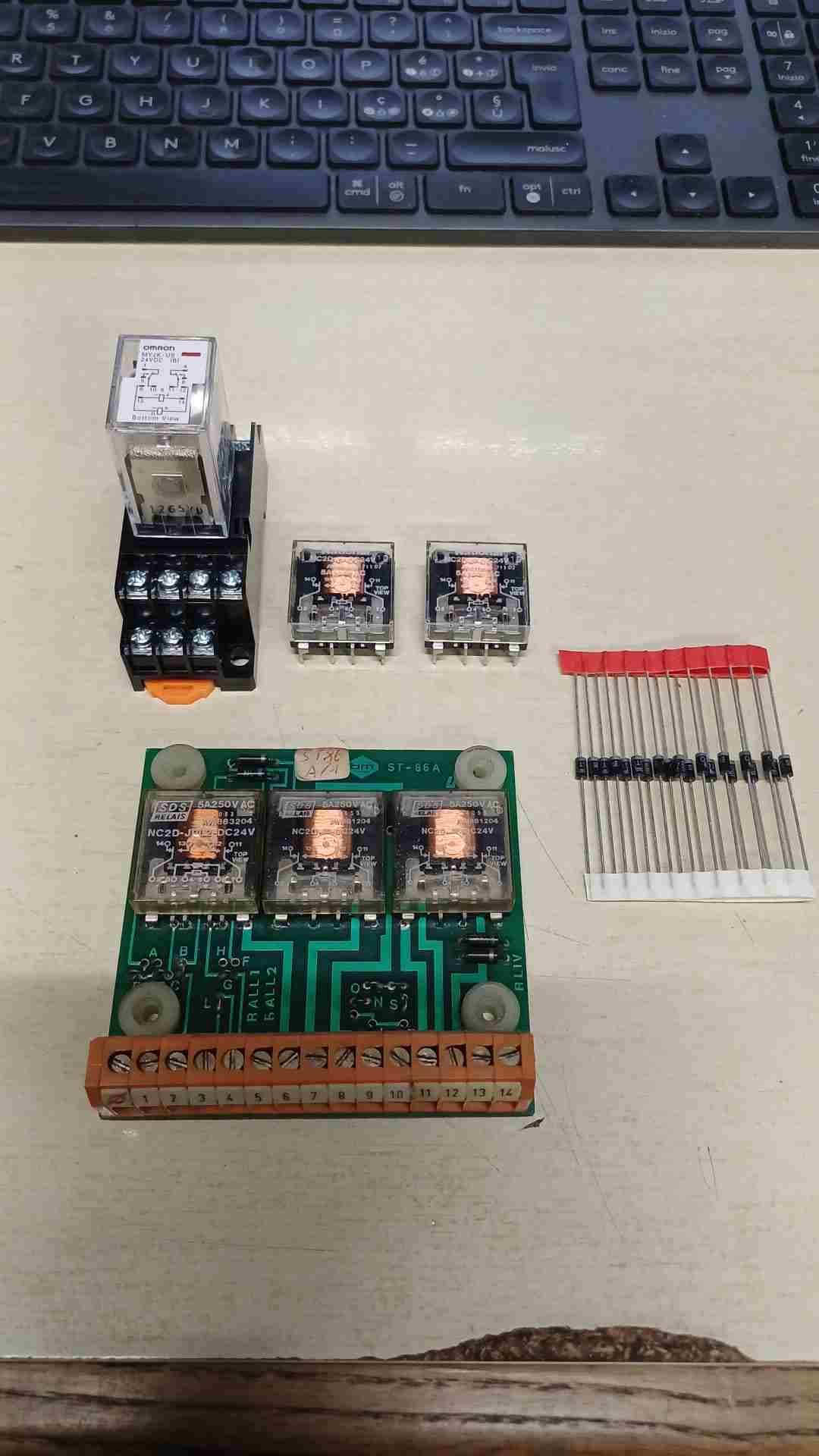

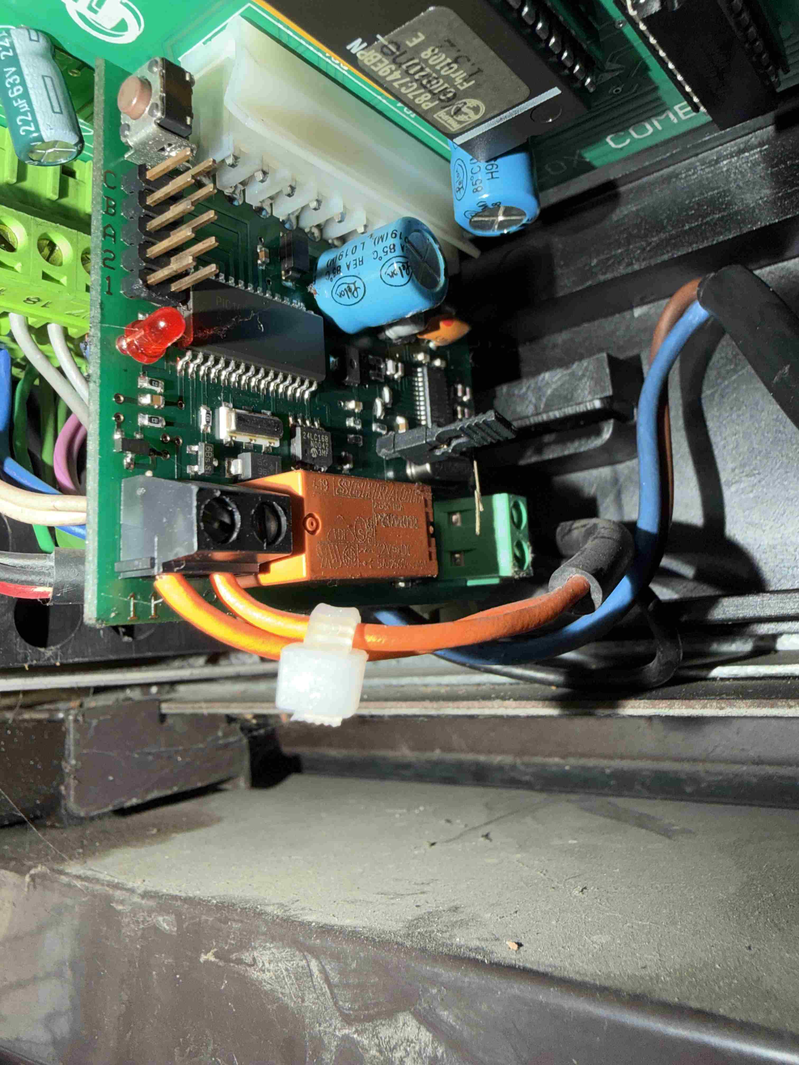

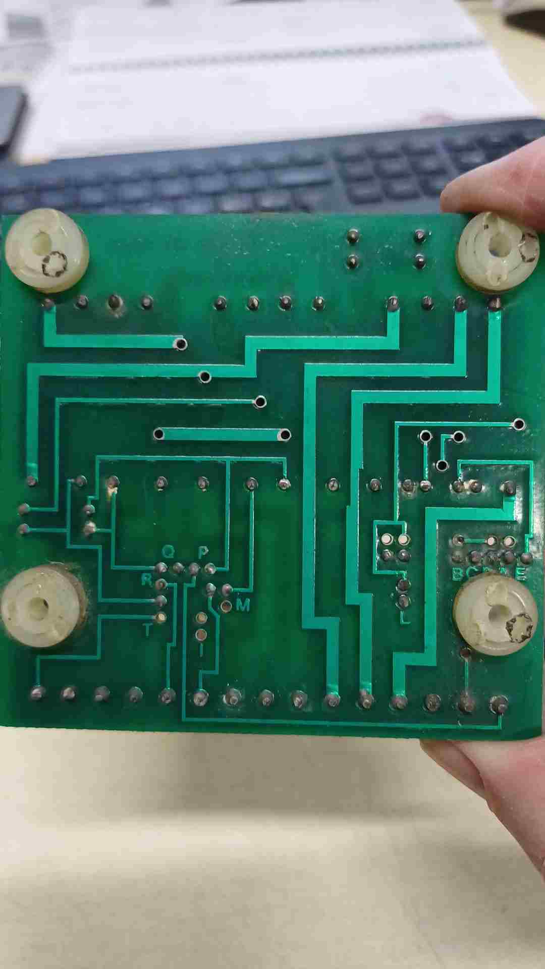

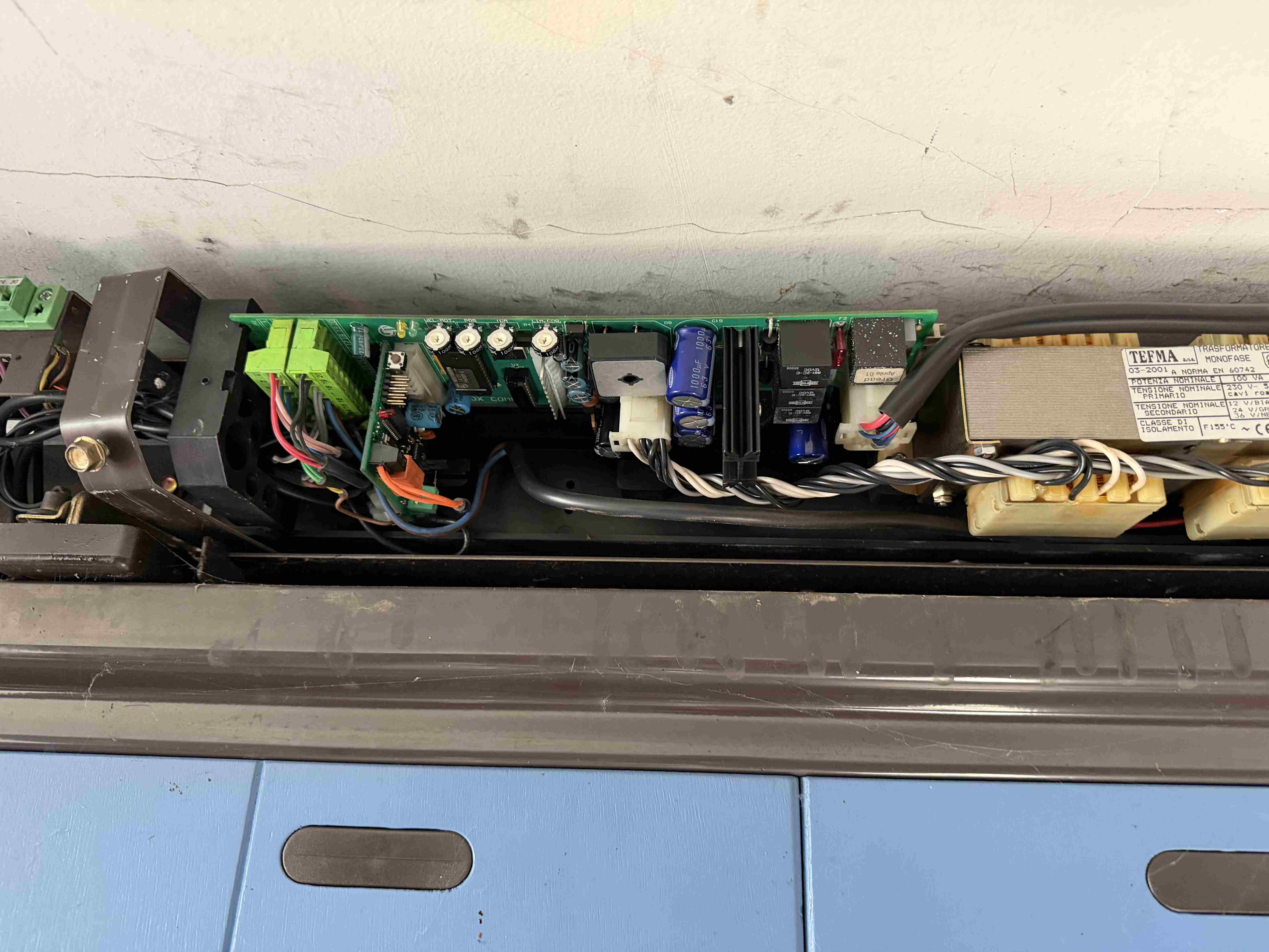

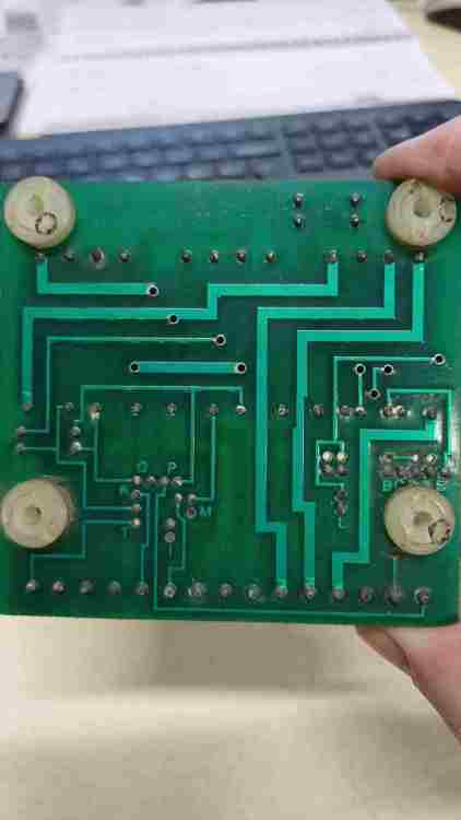

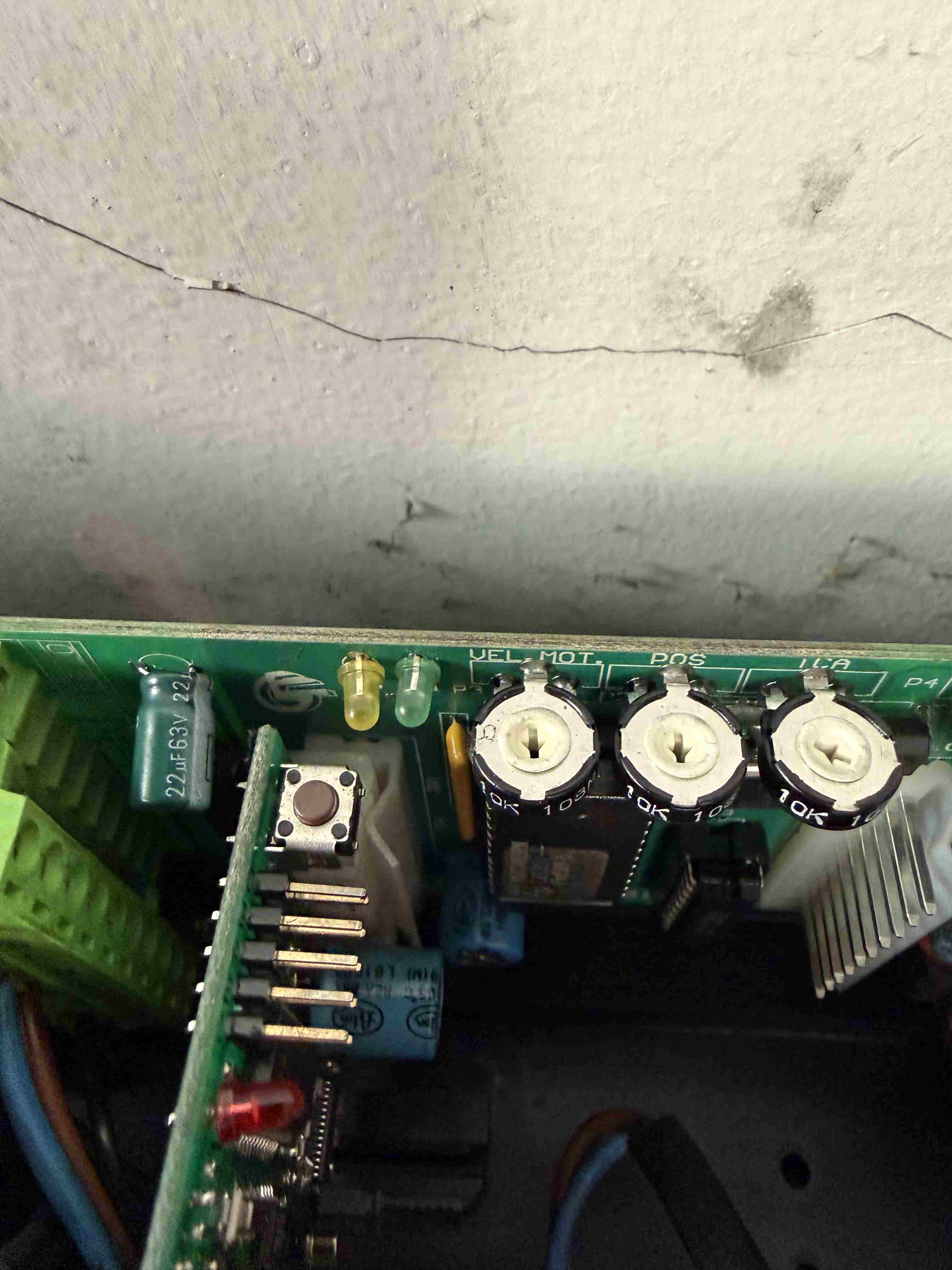

Alessio Menditto ha iniziato a seguire Silvelox basculante non riceve nessun comando per apertura automatica
Silvelox basculante non riceve nessun comando per apertura automatica
Alessio Menditto ha risposto a fabian955 alla discussione in Cancelli elettrici
Puianell ti aiutiamo volentieri ma devi aprire una nuova discussione per favore. -
Caldaia condensazione : aiuto vapore in uscita
xsabrinax ha risposto a xsabrinax alla discussione in Impianti Riscaldamento
Esattamente. Oguno scarica proprio come me. Con la differenza che il mio vapore è visibile quello delle vecchie caldaie che non è vapore. E solo io avverto l'esigrnza di uno scarico comune. Solo che essendo l'unica con quella a condensazione dovrebbe essere fatto solo per me. Situazione bruttissima. -
Puianell ha iniziato a seguire Silvelox basculante non riceve nessun comando per apertura automatica
Silvelox basculante non riceve nessun comando per apertura automatica
Puianell ha risposto a fabian955 alla discussione in Cancelli elettrici
Buongiorno a tutti, approfitto di questa discussione per chiedere anch’io un supporto riguardo alla centralina del mio portone basculante Silvelox Combimatic del 2001. Il problema si è manifestato inizialmente in modo intermittente: la spia verde sulla centralina smetteva improvvisamente di accendersi, rendendo il portone completamente inutilizzabile. Dopo alcune ore, o addirittura giorni, la spia tornava spontaneamente ad accendersi e tutto riprendeva a funzionare regolarmente. Questa situazione si è ripetuta diverse volte nell'arco di circa sei mesi, fino a quando la centralina ha smesso definitivamente di funzionare. Ho quindi portato la scheda da un tecnico elettronico, che ha provveduto alla sostituzione di tutti i condensatori, ma purtroppo il problema persiste: la spia verde rimane spenta e la centralina non dà alcun segno di vita. Preciso che i fusibili sono stati controllati e risultano integri, mentre le fotocellule sono regolarmente alimentate e funzionanti. Qualcuno ha già riscontrato un problema simile su questa centralina? Avete qualche suggerimento su quali altri componenti o circuiti sarebbe opportuno verificare? Allego alcune fotografie della scheda per facilitarne l'identificazione. Ringrazio anticipatamente chiunque possa darmi qualche indicazione. -
Livio Orsini ha iniziato a seguire Convalida o meno idea
Convalida o meno idea
Livio Orsini ha risposto a Gert dal Pozzo alla discussione in Domotica e Building
Le schede di sviluppo ESP32, come anche ESP8266, arduini vari e raspberry varie, praticamento non hanno alcuna immunità per disturbi condotti ed irradiati. La prima cosa da fare è filtrre pesantemente l'alimentazione, quindi a ridosso della scheda, io uso mettere 2 celle L-C in serie all'alimentazione, oltre ad un transil per tagliare eventuali spikes di tensione sovrapposti. Tutti i collegamenti da e verso il campo devono essere isolati galvanicamente. L'alimentazione ai relè dovrebbe essere differente da quella della scheda MCU o, al limite, prelevata prima del filtro di cui sopra. Queste sono il minimo sindacale di precauzioni da prendere, onde evitare fastidiose interferenze esterne. Io inoltre uso anche inserire un Watch dog timer che, in caso di superamento, reinizializza tutto il sistema. Per i disturbi irrdiati ci si può solo affidare alllo schermo del contenitore. Io uso da sempre queste precauzioni per i miei lavori domotici e, sino ad ora, non ho avuto problemi di sorta, anche usando alimentatori SMPS direttamente da 230Vac -
Consiglio su kit videocitofono abitazione unifamiliare 2 posti interni + 1 esterno
CrasHBoneS ha risposto a CrasHBoneS alla discussione in Citofoni, videocitofoni e intercomunicanti
Ciao a tutti, scusate ancora se RI-ri-uppo [o riesumo] questo vecchio post SSID Rete WIFI suddivisa così WIFIRouterFritzBox [che sarebbe la tradizionale 2,4 GHz.] WIFIRouterFritzBox5GHzI WIFIRouterFritzBox5GHzII Router FritzBox4060 Easykit supporta solo reti a 2,4 GHz, così che in fase di "associazione" seleziono la rete WIFIRouterFritzBox e inserisco relativa password di rete Il router è configurato per associare l'indirizzo IP 192.168.178.31 al mac-address di EasyKit Lease time 10 giorni Tutto si conclude con successo Ma c'è un MA Ogni 24 ore o quasi, mi trovo la notifica sul telefono "EasyKit scollegata" Vado sul monitor del videocitofono ed vedo il simbolo del WIFI con il punto interrogativo Sul dispositivo lampeggia rosso il simbolo del wifi Questo comportamento lo avevo anche quando EasyKit era collegata direttamente al WIFI del modem [oggi invece il modem ha il WIFI spento perchè gestisco tutto con il router ed in caso di cambio operatore la domotica della casa rimane tale e quale perchè è configurata sul router] EasyKit rimane da questo momento in poi scollegata a meno che vado in garage a spegnere l'automatico che alimenta il videocitofono. In alternativa devo fare un reset del wifi su EasyKit e rifare l'associazione di EasyKit alla rete WIFI -
Puianell ha aderito alla comunità
pezzi arrivati, alla fine il relè ha 10 pin quindi non ci sono problemi a remotarlo su una barretta din solo rispettando lo schemino che c'è sopra. ho smontato la scheda e con i diodi montati ho dei valori coerenti con la polarità corretta ma invertendola non mi da 0L ma altri valori in V. una coppia da lo stesso valore anche invertendo i puntali (sempre 0,38V) l'altra coppia invertendo i puntali passa da 0,38 a 0,79V. per non sbagliare faccio prima a cambiarli ma sono curioso, la lettura dice che sono tutti e 4 andati o lo schema della pcb può influire? possibile che siano andati da tempo e non mi creava problemi o è un guasto intervenuto ultimamente? Tutte le piste sembrano ok e le saldature pure
Convalida o meno idea
Gert dal Pozzo ha risposto a Gert dal Pozzo alla discussione in Domotica e Building
Mmm forse hai ragione :-) perché gli stessi 5v alimentano sia esp32 che relè. Mi ha confuso il fatto che togliendo il jumber del modulo (VCC-JDVCC) e alimento il relè in modo separato dal vcc, proteggesse il tutto. Invece in questo modo proteggo solo il GPIO del esp32 (se ho capito bene). Ma non i 5v che alimentano esp32 e relè appunto. Correggimi se sbaglio. Potresti, per cortesia, darmi marca e modello dei due componenti da usare? Immagino che per il diodo vada bene tipo SB130-T. ma non saprei per il condensatore. Grazie - Oggi
Giovanni6117 ha aderito alla comunità
Se mi fai vedere come lo fa e con cosa, perché io non noto niente. Si, il diodo per bloccare gli impulsi di ritorno di tensione maggiore di quella di alimentazione, che potrebbero dare fastidio all' ESP32. Mentre il condensatore elettrolitico messo dopo il diodo serve per filtrare un po' questi possibili sbalzi.
samsung UE43M5500AK scariche elettriche retroilluminazione
alexcanadair ha risposto a alexcanadair alla discussione in Samsung
io sono abituato a queste operazioni, ma queste tipologie di tv hanno una cornice molto fine e delicata rispetto altri tv, del debug della corrente led non ne ero al corrente, procederò a farla grazie ragazzi 😊 -
Convalida o meno idea
Gert dal Pozzo ha risposto a Gert dal Pozzo alla discussione in Domotica e Building
Ciao, l'alimentatore è MEAN WELL HDR-15-5. Purtroppo no, non ho un oscilloscopio. Il diodo che metteresti tra alimentazione e relè è per evitare scariche di ritorno, immagino. Ma il modulo relè che ho postato dovrebbe già impedire questo. Sbaglio? -
Caldaia condensazione : aiuto vapore in uscita
Alessio Menditto ha risposto a xsabrinax alla discussione in Impianti Riscaldamento
Si ma il loro scarico finisce dove? Cioè la tua vicina scarica sul balcone di un altro? Perchè se è così lei è preoccupata del tuo ma nel frattempo sta intossicando un altro che a sua volta sta intossicando un altro ecc ecc. -
L30n ha iniziato a seguire Sale, ho un problema con un relè dimmerabile finder 15.51.8
Sale, ho un problema con un relè dimmerabile finder 15.51.8
L30n ha inserito una discussione in Altri argomenti elettrici
Salve a tutti, ho installato un relè dimmerabile Finder che comanda 7 lampadine dimmerabili da 2, 7watt con attacco G9. Il problema è che quando premo il pulsante non mi accende subito le luci, anzi devo stare qualche secondo e le lampadine partono sempre dalla luminosità più bassa. Ho provato anche a cambiare modalità (con memoria o senza) ma la situazione non cambia. Anzi facendo la procedura le lampade fanno sempre 2 lampeggi a significare che la procedura non è andata bene. Secondo voi è un problema di relè o di lampadine. Grazie -
Radiant RKA 28/200 Solar 2V - pompe acqua calda sanitaria sempre attive
giorgio17 ha risposto a Rudy77 alla discussione in Guasti/Problemi Riscaldamento
Se non segna errori può essere qualche parametro da modificare. -
Caldaia condensazione : aiuto vapore in uscita
Alessio Menditto ha risposto a xsabrinax alla discussione in Impianti Riscaldamento
Ah ok, ognuno fa come gli pare ho capito. Però voi siete in un condominio, l’amministratore deve prendere in mano la situazione, tu giustamente devi scaricare i fumi, la tua vicina giustamente è preoccupata dal tuo scarico, l’amministratore deve risolvere in un qualche modo. -
Caldaia condensazione : aiuto vapore in uscita
xsabrinax ha risposto a xsabrinax alla discussione in Impianti Riscaldamento
Alessio intendo queste https://www.riello.it/blog/notizie/caldaia-a-condensazione-e-caldaia-tradizionale-qual-e-la-differenza- In pratica quella a camera aperta di oltre 20 anni fa che oggi non si possono installare. Le hanno tutti fuori al balcone con un tubo messo come il mio ma senza pendenza verso l'alto. -
Puffer? Modifica ad impianto esistente per utilizzo termoarredo bagno
giorgio17 ha risposto a Albe85 alla discussione in Impianti Riscaldamento
I soliti impianti da termotecnici per risparmio energetico.Mettiamo termobagno con impianto a pavimento così resta freddo.Esistono caldaie con uscita bassa e alta temperatura ma non lo sanno. L'impianto a pavimento ha una valvola miscelatrice o viene gestito dalla temperatura caldaia? Dicci almeno marca e modello caldaia e metti foto impianto. -
Controllo riscaldemento centralizzato seconda casa in montagna
giorgio17 ha risposto a blondgnek65 alla discussione in Impianti Riscaldamento
Metallo -
Samsung Rb29ferndsa problemi
Alessio Menditto ha risposto a topali alla discussione in Frigoriferi - Congelatori
Ipoocambo per favore devi aprire una tua nuova discussione, non ci si può inserire in quelle altrui, grazie. Topali facci sapere come procede. -
Aeg okokombi serie 9000
Alessio Menditto ha risposto a devilx alla discussione in Lavatrici - Asciugabiancheria
Sicuramente in nero, un tecnico che fa fattura deve mettere: Chiamata (20 euro?) Manodopera (30/40 euro) Materiale (1 valvola ricarica, lega saldante) Gas refrigerante (20/30 euro) E sono stato basso con i prezzi. -
Aeg okokombi serie 9000
Alessio Menditto ha risposto a devilx alla discussione in Lavatrici - Asciugabiancheria
Non l’hai fatta tu la cosa illegale, l’ha fatta il tecnico, per la legge EUROPEA Fgas non esiste il terzo o quarto responsabile (come in riscaldamento), il responsabile unico è chi maneggia gas florurati senza avere le certificazioni, e chi pur avendole (cioè una ditta certificata Fgas) compie manovre inquinanti. Tutti quelli che mettono gas in un impianto che perde, indipendentemente dall avere la ditta, i patentini, lavorare in nero, essere abusivi ecc ecc compiono un atto illegale. Io non capisco cosa non capisci. Il reato nella fattispecie è “inquinamento ambientale” , cioè immettere gas dannosi per l’atmosfera dentro un circuito che perde senza aver risolto la perdita. Se mi spieghi cosa non ti è chiaro in questa cosa, cerco di spiegarti ancora meglio, ma sinceramente più chiaro di così non so come fare. -
Alessio Menditto ha iniziato a seguire Puffer? Modifica ad impianto esistente per utilizzo termoarredo bagno
Puffer? Modifica ad impianto esistente per utilizzo termoarredo bagno
Alessio Menditto ha risposto a Albe85 alla discussione in Impianti Riscaldamento
È un impianto a pavimento? Puoi mettere tutti i puffer che vuoi ma il termoarredo per scaldare richiede una temperatura dell acqua molto più alta di quella che scorre nei tubi. -
Alzacristallo elettrico Opel Vivaro 2001
Livio Orsini ha risposto a Franck_one alla discussione in Elettronica generica
Appunto! Tu hai letto tutta la discussione prima di scrivere? -
Alzacristallo elettrico Opel Vivaro 2001
3kek1 ha risposto a Franck_one alla discussione in Elettronica generica
non mi metto certo s scaricare il manuale di officina per un tizio sconosciuto, dico che molte auto pure piuttosto vecchie hanno la centralina di abitacolo, per il resto ma leggete quello che uno scrive? mi pare di no.. C'è gente distratta PS: visto che c'è gente che si lamenta, ho dato un'occhiata a ebay e vedo che si chiama centralina comfort come sulla mia Ford, ECCOLA -
Aeg okokombi serie 9000
devilx ha risposto a devilx alla discussione in Lavatrici - Asciugabiancheria
Ma quindi fatemi capire una cosa, io ho fatto una cosa illegale facendo caricare il gas. Ok Chi carica il gas nelle auto? Chi carica il gas nei frigoriferi? Chi carica il gas nei condizionatori? Chi carica il gas nelle celle frigo? Chi carica il gas negli abbattitori? Chi carica il gas nei distributori automatici?.... Comunque non ho problemi ha dirti il costo tutto l'intervento €50. -
Alzacristallo elettrico Opel Vivaro 2001
Livio Orsini ha risposto a Franck_one alla discussione in Elettronica generica
Dallo schema elettrico non sembra. Ci sono solo dei pulsanti che vanno diretti agli alzacristalli. Comunque carburazione e sonde non hanno nulla a che vedere con la problematica oggetto della discussione. Magari avrà anche le gomme lisce ma questo, anche se pericoloso, non influenza gli alazcristalli.🙂
