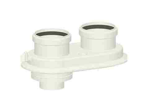

Info aspirazione aria caldaia metano
giorgio17 ha risposto a arufem alla discussione in Impianti Riscaldamento
Quei 2 tappi piccoli servono per la prova di combustione.Questa caldaia e'predisposta per camino coassiale,bisognerebbe trovare il suo sdoppiatore per fare doppio camino. - Oggi
Striscia led 220v dimmerabile
patatino59 ha risposto a Alessandro20 alla discussione in Illuminazione a Led
A filamento (NO LED) da almeno 15 Watt -
Asecam 8M 4K H265 nvif IP Camera non supporta SMTP sulla porta 465
infomaxxam ha inserito una discussione in Videocamere
Buongiorno, ho acquistato su Aliexpress la video camera in oggetto e sono rimasto deluso in quanto nessun manuale in dotazione, il sito .com indicao dal Qrcode sulla confezione non esiste ho trovato il sito asecam.net ma il mio modello di videocamera non esiste e lo stesso dicasi del firmware per fare un upgrade. Se qualcuno avesse una soluzione .... Un grazie in anticipo. Max -
gianni lo ha aderito alla comunità
Apertura random elettroserratura
devilx ha risposto a devilx alla discussione in Citofoni, videocitofoni e intercomunicanti
Ho rifatto tutte le giunture nei vari piani , e stretto le viti di ogni singola cornetta... Vediamo se rifà di nuovo il problema... -
Possibile montare modulo wifi su lavastoviglie Samsung?
NovellinoXX ha risposto a Picavi alla discussione in Lavastoviglie
Buongiorno. Ma sul frontalino comandi non c'è un led che segnala il fine programma? Se sì, si può derivare in parallelo un altro led, posto sotto lo sportello, che proietta la luce rossa sul pavimento. L'ho visto su una lavastoviglie di cui non ricordo la marca. In teoria il lavoro è semplicissimo, ma comunque ci vuole qualcuno avvezzo a questi lavoretti. -
Caldaia Vaillant wcw 242 EH mancata accensione senza scintilla
adrobe ha risposto a cislenco alla discussione in Guasti/Problemi Riscaldamento
Allora forse ci sta qualce errore nella diagnostica del problema. Sono partito da questi presupposti: 1. non funziona nè in acs nè in riscaldamento 2. pompa di circolazione, ventola e pressostato sono ok 3. non scocca la scintilla e non arriva tensione al trasformatore di accensione 4. mi hai detto che non fornendo tensione dalla scatola comandi (quindi dalla scheda di accensione) ma da una "fonte esterna" la scintilla scocca. Tutto questo portava alla deduzione della scheda di accensione difettosa, a meno che non ci sia proprio mancanza di tensione in arrivo alla scheda di accensione. Molto strano però che comunque pompa ventola e pressostato siano elettricamente alimentati Quindi ti pongo le seguenti domande: - la "fonte esterna" aveva bypassato del tutto la scatola comandi? - si accende la luce rossa sul pulsante di accensione caldaia? - ci sta tensione tra i terminali 1 e 2 oppure L ed N della morsettiera? Se no, non proseguire col resto ma controlla lo stato dei due fusibili da 2A - ci sta un termostato esterno ai terminali 3 e 4 della morsettiera? se si, escludilo facendo un ponte su quei terminali - ci sta tensione di 220 Volt tra i terminali 3 e 5 della morsettiera? - ci sta tensione di 220 Volt tra i terminali 4 e 5 della morsettiera? Attendo tuoi feedback P.S. Sto cercando in tutti i modi di escludere il fatto che anche la scheda di accensione sostitutiva sia difettosa. - Ieri
sax513 ha iniziato a seguire Generatore 5kw 230v cinese
Striscia led 220v dimmerabile
spippolone ha risposto a Alessandro20 alla discussione in Illuminazione a Led
MA onestamente quel dimmer non specifica un carico minimo.. forse un po troppo cinese... magari dato che immagino abbia il driver e la striscia sia a bassa tensione... hai provato con una lampada led come si comporta il dimmer ?? Togliendo ovviamente il driver della striscia e lasciando solo la lampada -
Videocitofono Urmet 1715
Roberto Garoscio ha risposto a pierodibe alla discussione in Citofoni, videocitofoni e intercomunicanti
La telecamera è a colori fidati, se vuoi la certezza, apri il posto esterno e leggi il codice prodotto. -
Impiantino sa-pm500 panasonic
spippolone ha risposto a spippolone alla discussione in Radio - Stereo - Autoradio - HiFi - CD - DVD
Non sembra rotto il flat.. strano che metta a fuoco dopo aver tentato di leggere la toc senza avviare il motore, e dia un colpetto leggerissimo a fine messa a fuoco ecco le foto -
Lorenzo Faini ha aderito alla comunità
Ring Intercom - Urmet 1030 - Ticino8-12v - Problema false chiamate in continuazione
Ggiovanni ha risposto a apps alla discussione in Citofoni, videocitofoni e intercomunicanti
Entrambi: uno a C6, l'altro a C7 Sono totalmente ininfluenti dal momento che chiamata ed apertura restano fuori dal citofono -
Bosch WFF 1100 II con motore che si surriscalda
Marco Fornaciari ha risposto a sabbag alla discussione in Lavatrici - Asciugabiancheria
Quel collettore è arrivato a fine vita. Potresti tornirlo per spianarlo, sempre se c'è abbastanza rame,quindi pulire le cave. Dopo si che con carta smeriglio pulisci e spiani le spazzole e renndi la superfice come da nuove. Poi se il problema persite è meglio un motore nuovo, il solo rotore direi che è difficile trovarlo, e riavvolgerlo è di fatto impossibile. Suggerimento, con quel rotore non insitere, si potrebbe danneggiare la scheda di comando, anzi, a me è successo, qundi la seconda volta visti i prezzi del motore nuovo mi è convenuto il cambio della lavatrice. -
Noto che la foto scaricata dalla discussione di qualche anno fa non si vede bene. Allego direttamente il link dove dovrebbe vedersi meglio: https://www.plcforum.it/f/topic/285723-lg-m227wdp-pz/#findComment-2099563
Came Telecomando TopD*F con difetto strano.
ROBY 73 ha risposto a reka alla discussione in Cancelli elettrici
In effetti come hai dretto tu fin dall'inizio: E per una ventina di €uro non ne vale la pena cercare tante soluzioni, a parte la soddisfazione di capire la causa del difetto. Casomai facci sapere -
Stefano Dalmo ha iniziato a seguire Lavatrice samsung non parte il motore. e Bosch WFF 1100 II con motore che si surriscalda
Bosch WFF 1100 II con motore che si surriscalda
Stefano Dalmo ha risposto a sabbag alla discussione in Lavatrici - Asciugabiancheria
Guarda cosa succede tra collettore e spazzole quando il motore gira e anche in centrifuga , se senti un rumore strano proveniente dal collettore e una scia di scintillio bluastra che avvolge il collettore , il motore è andato . -
Sostituzione scheda BFT Alcor N con Alcor Ac
ROBY 73 ha risposto a machisse alla discussione in Cancelli elettrici
Ciao machisse, Dovrai prendere una ricevente esterna Clonix-2E: https://bft.lt/Manuals/BFT_Clonix_EN_DE_IT_FR_SP_NL.pdf https://www.lux-automatismes.lu/wp-content/uploads/2020/03/CLONIX-2E.pdf https://www.atecnica.fr/file/ist-bft-alcor-n-manuale-istruzioni-collegamenti-mounting-wiring-manuel-d-instruction.pdf https://www.atecnica.it/file/ist-bft-alcor-ac-montaggio-collegamenti-scheda-elettronica-di-comando-v2023d814011-00100-04.pdf?srsltid=AfmBOorQTpvLV9YoULZ9pNdu_nKoJJNzwAYQEVGORXjWpchPhf4YDrso Quindi collegare i due fili che prima erano collegati sui morsetti 17-18 della vecchia Alcor-N, sui morsetti CH1 della Clonix-2E che naturalmente andrà alimentata tra i morsetti 50-51 della nuova Alcor AC A. Naturalmente la Clonix andrà programmata per il secondo tasto del radiocomando -
Lavatrice samsung non parte il motore.
Stefano Dalmo ha risposto a LEENO alla discussione in Lavatrici - Asciugabiancheria
Puoi controllare se il motore è a spazzola e lo stato di queste ? -
Videocitofono Urmet 1715
pierodibe ha risposto a pierodibe alla discussione in Citofoni, videocitofoni e intercomunicanti
È una casa singola per cui non ci sono altri viocitofoni. La videocamera è in bianco e nero e regolando luminosità e contrasto non cambia quasi nulla. Proverò a smontare la protezione e a pulire il vetro di protezione e vedo se migliora qualcosa. Per ora grazie per il suggerimento e poi farò sapere. -
Possibile montare modulo wifi su lavastoviglie Samsung?
Picavi ha risposto a Picavi alla discussione in Lavastoviglie
Ho pensato anch'io di sostituire il cicalino o di metterne un secondo in parallelo, oppure di collegare uno shelly (1, mi pare ) in modo che la corrente che attiva il cicalino a fine lavaggio, mi mandi un allarme sullo smartphone, ma non so che corrente arriva al cicalino e non sono affatto smaliziato con il saldatore. Ho paura di danneggiare la scheda e di doverla sostituire. Prima dovrei guardare se è comodo e mooolto semplice intervenire sulla scheda. -
Possibile montare modulo wifi su lavastoviglie Samsung?
ALLUMY ha risposto a Picavi alla discussione in Lavastoviglie
Saresti propenso a intervenire direttamente sul cicalino o addirittura aggiungerne un altro più potente, con annesso schedina di pilotaggio? Una cosa come Questa -
ALLUMY ha iniziato a seguire Possibile montare modulo wifi su lavastoviglie Samsung? e Impiantino sa-pm500 panasonic
Impiantino sa-pm500 panasonic
ALLUMY ha risposto a spippolone alla discussione in Radio - Stereo - Autoradio - HiFi - CD - DVD
Puoi postare una foto sul laser e in particolare ai suoi collegamenti? Presumo che siano di tipo flex e potrebbero avere delle piste interrotte, dopo tutti gli avanti e indietro che avrà fatto quella testina laser. -
Possibile montare modulo wifi su lavastoviglie Samsung?
Picavi ha risposto a Picavi alla discussione in Lavastoviglie
Si, è sempre stato così. Attivabile o disattivabile, però non si può regolare. -
Sostituzione citofono Elvox 920r con 8870.1
ROBY 73 ha risposto a trezor alla discussione in Citofoni, videocitofoni e intercomunicanti
Ok, tentar non nuoce. Ok ottimo, meglio così. Attenzione che quando scolleghi e ricolleghi i fili grigi e blu, potrebbe esserci il circuito a 230V, poi che sia la fase o il neutro, non è dato a sapersi, casomai usa una pinza, E solo per la precisione, quelli sono "Pulsanti" e NON "interruttori". Allora, come già detto 1 verde; 2 giallo; 3 arancione, rimangono identici, dopo di che fai il ponte (rosa o quello che vuoi) tra i morsetti 3 e 4/5, il 6 bianco grosso rimane tale, sul 7 colleghi i due marroni come ora e sul morsetto 8 colleghi i due fili bianchi più fini che attualmente sono sotto al filo arancione. Facci sapere i risultati -
Possibile montare modulo wifi su lavastoviglie Samsung?
ALLUMY ha risposto a Picavi alla discussione in Lavastoviglie
Giusto per curiosità: quel segnale acustico è sempre stato così basso, sin dal primo giorno di utilizzo? -
specialmio ha iniziato a seguire asciugatrice aeg t7dbg843 pompa di calore non scalda
asciugatrice aeg t7dbg843 pompa di calore non scalda
specialmio ha inserito una discussione in Lavatrici - Asciugabiancheria
buonasera a tutti ....mi diletto nel riparare la qualunque e di solito le riparo ....stavolta devo chiedere aiuto ...asciugatrice a pompa di calore aeg t7dbg843 a++ 8kg ....funziona regolarmente senza errori ma non scalda ....il compressore parte regolarmente e si scalda bene dopo 30min che gira ....dopo 40 min che gira compressore bello caldo ma sul capillare non vedo ghiaccio che potrebbe significare gas mancante ..effettuata pulizia profonda anche se non era particolarmente sporca (ne ho viste di molto peggio)....controllato con tester entrambe sonde ntc , pulito sensore umidita' e controllato ....non mi resta che sia il gas con una perdita ....una vostra opinione ? in diagnostica ho errore e32 relativo al sensore di umidita' forse da attribuire a pochi stracci bagnati dentro ma comunque con programma a tempo che dovrebbe escludere il sensore di umidita' non scalda lo stesso -
Comelit Simplebus1 contatto pulito tramite relè
ROBY 73 ha risposto a supercar alla discussione in Citofoni, videocitofoni e intercomunicanti
Ciao supercar, Sì esatto, come da schema: Se devi ripetere la chiamata, puoi mettere anche una Suoneria supplementasre 1229: https://staticpro.comelitgroup.com/storage/2018/10/9122/MT_1229_IT.pdf Attenzione che esiste anche la 1229A che NON è compatibile con il sistema SB1. Oppure per assurdo, probabilmente potresti collegare un altro citofono che forse ti costa anche meno delle altre soluzioni e avresti tutte le funzioni disponibili in un altro punto della casa. Che articolo di citofono hai attualmente? Casomai posta una foto aperto in modo che vediamo di cosa si tratta
