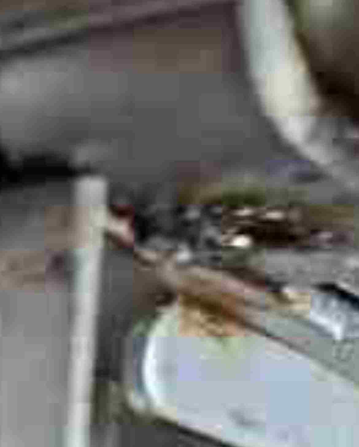

Problema pompa di calore Mitsubishi
Alessio Menditto ha risposto a enri88 alla discussione in Guasti/Problemi Climatizzazione
Enri scusa, stai chiedendo aiuto per un problema che tecnici intervenuti sul posto non hanno risolto, noi siamo qui che stiamo facendo supposizioni che evidentemente ti sembrano strane o stupide, o forse erano stupide quelle dei tecnici venuti e tu hai ancora il problema. Quindi io aspetto la verifica della pulizia delle lamelle, Giorgio fa altre ipotesi, io prima di scartarle perché le ritieni inutili ci rifletterei un po’ sopra… P.s. Finché non avrò escluso la pulizia dei “radiatori”, che spesso causa blocchi improvvisi per intervento di protezioni, non posso fare altre ipotesi. -
Problema pompa di calore Mitsubishi
giorgio17 ha risposto a enri88 alla discussione in Guasti/Problemi Climatizzazione
Allora non credere -
Cucina Alpes inox con problemi al forno a gas
Stefano Dalmo ha risposto a rrriga alla discussione in Forni - Microonde - Cucine
Questa è la staffa di cui parli ? e che cos’è questa macchia , una saldatura .? non si definisce . ma se ha un impedimento , tu lo puoi vedere , noi no . per cui ci devi far vedere meglio , magari c’è un incastro che con poco movimento ti permette di scavalcare . -
Problema pompa di calore Mitsubishi
enri88 ha risposto a enri88 alla discussione in Guasti/Problemi Climatizzazione
Anche se non sono esperto non credo che l’uso dell’app possa determinare questi problemi -
HP Photosmart 5520 non stampa più e non viene vista dal PC
ALLUMY ha risposto a ALLUMY alla discussione in Stampanti, Scanner, Multifunzione
A dire il vero non ci avevo nemmeno pensato, sì ce l'ha. Ho però solo un vago ricordo che in wireless non andava bene e da allora l'ho sempre usata con l'USB, anche perchè l'ho sempre accanto al PC. Comunque adesso provo e ti faccio sapere. Grazie intanto. PS: ho aperto l'alimentatore, i condensatori non sono gonfi e su un polo dei tre del connettore di uscita ho 32 Volt puliti, testato a vuoto con l'oscilloscopio. Sull'altro invece ho poco meno di 4Volt. Sull'etichetta dell'alimentatore c'è la dicitura +32V/+12V === 313mA/166mA sul polo che ho testato mentre sul terzo c'è il simbolo della luna. E' giusto che dia +32V con l'uscita a vuoto? Non sarebbe più logico che desse +12V quando è in stand-by ? -
Giuseppe_72 ha iniziato a seguire Visualizza programma on line.
https://CupidOn.top/it/ Il suo posto o il tuo? Ora. [url=https://CupidOn.top/it/] Stasera è tua e sua [/url]
- Oggi
HP Photosmart 5520 non stampa più e non viene vista dal PC
Dumah Brazorf ha risposto a ALLUMY alla discussione in Stampanti, Scanner, Multifunzione
Non ha anche il collegamento wireless da provare? -
PID in cascata per impianto di sterilizzazione
drn5 ha risposto a marco1278 alla discussione in Controllo e regolazione
Così su due piedi senza altre info direi che c'è poca superficie di scambio e/o il prodotto transita troppo velocemente. -
ALLUMY ha iniziato a seguire HP Photosmart 5520 non stampa più e non viene vista dal PC
HP Photosmart 5520 non stampa più e non viene vista dal PC
ALLUMY ha inserito una discussione in Stampanti, Scanner, Multifunzione
Buonasera a tutti, la suddetta stampante (multifunzione) è da tempo che fa un po' di scherzi, precisamente quando stampava a volte si fermava a metà foglio e rimaneva lì all'infinito, col simbolo del cerchio che gira gira e con la scritta "stampa in corso", fino a ieri sera che sembra che abbia addirittura disattivato la connessione USB. Dalla sua diagnostica sembra tutto OK, la funzione fotocopia funziona, la stampa del foglio dei report la fa, quindi non sembrerebbe un problema meccanico o di cinghie o di flat, insomma da sola sembra ok, meno tutto quello che le arriva dall'USB. Adesso cerco di capire come aprirla per arrivare alle schede elettroniche. La stampante ha 11 anni, quindi ci può stare che abbia qualche condensatore che ha cacciato l'anima, anche perché era sempre collegata alla presa di corrente. Se avete qualche dritta da darmi, son tutt'orecchi. Grazie -
marco1278 ha iniziato a seguire PID in cascata per impianto di sterilizzazione
PID in cascata per impianto di sterilizzazione
marco1278 ha inserito una discussione in Controllo e regolazione
Ciao, apro questa discussione perché avrei bisogno di un parere su un sistema di regolazione. Ho un impianto di sterilizzazione per prodotti alimentari liquidi che in poche parole è composto da due tubi metallici coassiali. Nel tubo interno scorre il prodotto mentre in quello esterno scorre acqua surriscaldata prodotta da uno scambiatore vapore/acqua. Nel sistema sono presenti: - sensori di temperatura in entrata e in uscita del prodotto - sensori di temperatura in entrata e in uscita dell’acqua - valvola modulante del vapore - pompa dell’acqua a inverter - sensore di portata dell’acqua Il programma a PLC gestisce il sistema in questo modo: 1. Un PID1 lavora sulla temperatura del prodotto in uscita e riceve in ingresso un SETPOINT_RICETTA. Questo pid genera in uscita un segnale 0-100%. 2. Un PID2 lavora sulla temperatura dell’acqua di riscaldo e genera un segnale 0-100% che comanda la valvola del vapore. Questo pid riceve in ingresso un riferimento calcolato come: SETPOINT_RICETTA + K*OUT_PID1 3. Il valore K è impostato a nei parametri generali 4. Un PID3 gestisce la portata dell’acqua di riscaldo agendo sulla velocità della pompa. L’impianto lavora con SETPOINT_RICETTA = 95 °C o 130 °C gradi e K =10 °C. Con questo sistema la temperatura dell’acqua di riscaldo può variare da 95-105 °C o 130-140 °C. Da progetto il costruttore ha calcolato appunto 10 °C di delta tra acqua di riscaldo e prodotto, ma l’impianto è lentissimo a reagire e in alcuni casi anche se OUT_PID1 è al 100% la temperatura del prodotto non raggiunge il setpoint ma rimane piuttosto bassa di 5 °C. Stavo pensando di variare la regolazione ma non saprei proprio come fare. Qualcuno ha qualche consiglio da darmi? Grazie Ciao -
Cucina Alpes inox con problemi al forno a gas
rrriga ha risposto a rrriga alla discussione in Forni - Microonde - Cucine
Il piano non l'ho ancora rimosso, ho tolto tutte le viti di fissaggio che ho trovato, ho guardato bene anche con una torcia. Penso di aver tolto tutte le viti perchè il piano si solleva un po', ma non riesco a toglierlo del tutto perchè nella parte posteriore ci sono quei due incastri a baionetta che si vedono nella foto che ho messo sopra -
Magnetotermico protezione montante, obbligatorio?
Marco Fornaciari ha risposto a markus51 alla discussione in Quadri elettrici civili e terziario
L'obbligo è in vigore dal 2022, ma non è retroattivo, ma se si eseguno aggiornamenti modifiche bisogna installarlo. Poi se c'è fa solo del bene al montante. -
Perchè si comporta così un orologio sportivo? Cosa fare?
BEnrico7 ha inserito una discussione in Elettronica generica
Salve a tutti. Ho un orologio sportivo Tom Tom non più in produzione e la casa madre non li produce più ed ha chiuso ogni tipo di assistenza. L'orologio funziona ma quando vado a cambiare la schermata con il comandi fisici - quadratino posto sotto il display, si vede in una foto - il display si riga tutto quanto tanto da diventare illegibile. Dopo un pò il display torna normale. Cosa è successo? Cosa posso fare? La casa madre non da assistenza e, per quanto ne so, non c'è modo di resettarlo. Grazie per ogni vostro aiuto. EB -
Cucina Alpes inox con problemi al forno a gas
Stefano Dalmo ha risposto a rrriga alla discussione in Forni - Microonde - Cucine
Scusa , Ma non ho capito se lo hai rimosso o no il piano . -
Installare schuko e bipasso in 503 affollata
Marco_C_ ha risposto a Marco_C_ alla discussione in Installazione impianti elettrici civili e terziario
@piergius Vero, non avevo pensato allo stress alle prese, grazie per avermelo fatto notare. Quei monoblocchi li ho installati in altri tre punti di casa, ma per camera mia volevo tutto in coordinato. @patatino59 Siamo su un muro portante di una casa di fine '800, meno lo tocco e meglio è 😅 -
Problema pompa di calore Mitsubishi
giorgio17 ha risposto a enri88 alla discussione in Guasti/Problemi Climatizzazione
Non adoperare l'App,vai solo di telecomando Ogni tanto le app danno problemi -
Gaggia Naviglio - calamita tonda (galleggiante?)
Emiliano Lugli ha risposto a Emiliano Lugli alla discussione in Piccoli elettrodomestici
Chiedo scusa per il ritardo nella risposta visto che pensavo si fosse persa, ho risolto e ho capito, era il magnete superiore dello sportello che va infilato, esatto, grazie. Adesso vorrei cambiare l'ugello di erogazione, fa il caffe solo da una parte e non capisco perché. -
Cucina Alpes inox con problemi al forno a gas
rrriga ha risposto a rrriga alla discussione in Forni - Microonde - Cucine
Hai ragione, ci sono due viti laterali dietro il frontalino che fissano il piano, non si vede bene dalle foto che ho pubblicato, ma le avevo già rimosse -
Sembra un problema con la scheda di alimentazione, se puoi testala a banco
Stefano Dalmo ha iniziato a seguire Cucina Alpes inox con problemi al forno a gas
Cucina Alpes inox con problemi al forno a gas
Stefano Dalmo ha risposto a rrriga alla discussione in Forni - Microonde - Cucine
Che io sappia questo tipo di piano non può scorrere già dall'inizio . Va alzato dal davanti e poi sganciato dal posteriore . Guarda bene , ci sono delle viti sul lato anteriore . Guarda appendici laterali sul frontale . -
CANCELLO CON AUTOMAZIONE CAME CHE SI E' APERTO NORMALMENTE MA NON SI CHIUDE PIU'
MAURO-6402 ha risposto a Edoardo 007 alla discussione in Cancelli elettrici
Ciao Edoardo 007 Stefano Dalmo ti ha indicato la prima prova da fare per escludere altri problemi. La sola pulizia non è la soluzione. Devi sentire se si sente il click quando interrompi il raggio delle foto. Ma non è detto, potrebbe esserci un problema ai cavi di collegamento delle foto con la centrale. Ho visto un condensatore nel box della centrale, sicuramente il secondo era uscito (uno sui due fili rossi, l’altro sui due fili neri). Sarebbe opportuno verificare se la capacità di questi due condensatori è ancora idonea, nel dubbio meglio sostituirli, (costano poco). Ci sono 2 fili marrone sul morsetto 7, uno sarà per la scheda radio esterna di cui ai posto la foto e l’altro?? , prova a scollegarlo e agisci solo con il telecomando. Sul morsetto 11 (alimentazione accessori) c’è un filo marrone che non sembra essere stretto nel morsetto (verifica potrebbe essere quello delle fotocellule). Comincia con la prima prova e riporta i risultati poi vediamo. Ciao -
Buonasera ,a seguito di una semplice mancanza di corrente, ( no temporali o altro),il tv in oggetto non prende più comandi. In pratica quando si inserisce spina di alimentazione, esce scritta sony sullo schermo ,dopo di che piccolo sfarfallio e lo schermo diventa nero e non prende comandi. Fatto varie prove ma niente. Grazie a chi può aiutarmi
CANCELLO CON AUTOMAZIONE CAME CHE SI E' APERTO NORMALMENTE MA NON SI CHIUDE PIU'
Stefano Dalmo ha risposto a Edoardo 007 alla discussione in Cancelli elettrici
Perché vuoi mettere il carro davanti ai buoi? Fai la verifica che ti ho chiesto e poi si vede . -
Magnetotermico protezione montante, obbligatorio?
reka ha risposto a markus51 alla discussione in Quadri elettrici civili e terziario
il magnetotermico da 6kA entro i 3m dal punto di consegna è obbligatorio ma l'obbligo è recente, quindi dipende tutto dalle date. non credo che ci sia un obbligo di adeguamento se non ci si mette mano -
Problema pompa di calore Mitsubishi
Alessio Menditto ha risposto a enri88 alla discussione in Guasti/Problemi Climatizzazione
Eh ma devi vedere tu.
