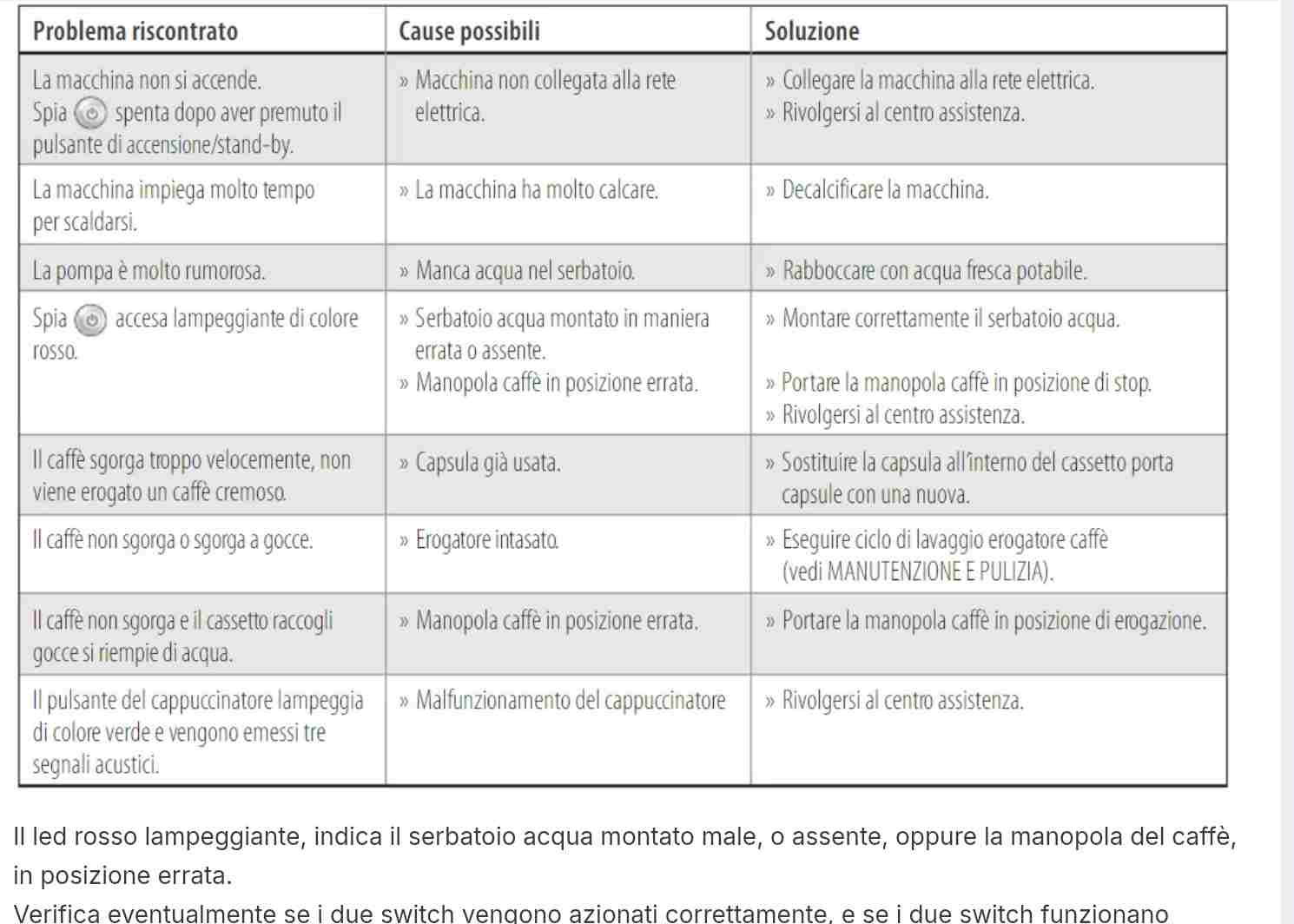

Forno REX fa scattare differenziale e magnetotermico
Stefano Dalmo ha risposto a Cariddu alla discussione in Forni - Microonde - Cucine
Va verificata la dispersione delle resistenze con un tester , magari possono essere entrambe . -
carabba ha aderito alla comunità
Forno REX fa scattare differenziale e magnetotermico
Cariddu ha risposto a Cariddu alla discussione in Forni - Microonde - Cucine
Allora: ho impostato temperatura massima e resistenza solo sotto. Il forno ha scaldato e ha funzionato. Dopo mezz'ora circa che andava in quella modalità e al massimo, ho spostato il selettore sul grill e dopo circa un minuto è saltata la corrente. In qualsiasi posizione lo metta adesso (grill, sopra, sotto, sopra e sotto), sempre col termostato al max, salta sempre la luce. Se il termostato è a 0 in qualsiasi posizione non salta la luce. Se seleziono prima la posizione (qualsiasi) e poi alzo il termostato al massimo salta la luce. Questo è quanto... -
wd40 nella caldaia del caffè
Leone2285 ha risposto a SilvioFerr alla discussione in Piccoli elettrodomestici
Scusami ma ricordavo male in quanto era verde lampeggiante e non rosso lampeggiante. Inizialmente hai però scritto: mentre adesso hai detto Quale delle due è la reale situazione: rosso fisso o rosso lampeggiante? In una tua vecchia discussione c'è questo post in cui è inserita questa tabella: Controlla gli switch e fai delle misure incrociate tra le due macchinette e sicuramente ne capirai qualche cosa. Secondo me gli unici controlli che fa la macchina sono gli switch. -
messimo ha iniziato a seguire Scelta componenti nuovi impianto riscaldamento
Scelta componenti nuovi impianto riscaldamento
messimo ha inserito una discussione in Componenti Riscaldamento
Salve a tutti. Vorrei chiedervi un paio di consigli prima di procedere con l'acquisto. sto rifacendo l'impiando di riscaldamento di casa (e acqua sanitaria). Al momento sono stati passati solo i tubi in multistrato e collettore. ho ricevuto due preventivi, che escludono la fornitura della caldaia che fornirò direttamente io. premetto che si tratta di una casa di 140 mq. tetti alti 3,10 metri, Palermo città. 8 radiatori e due scaldasalviette. 4 radiatori int. 80, 2 da int. 60, e 2 int. 180 un primo preventivo prevedere termosifoni cordivari in acciaio tubolare 3 colonne e mi consigliano una caldaia da 28 kw. totale 132 elementi dei termosifoni. un secondo preventivo prevere termosifoni irsap (valvole icma) in acciaio tubolare 3 colonne e mi consigliano una cadaia da 24kw. totale 128 elementi. La differenza in termini di prezzo è che il preventivo cordivari è più caro di 250 euro. Secondo voi queste due aziende di termosifoni si equivalgono? Nella casa dove vivo adesso ho messo una Vaillant ecoTEC Pure VMW 246/7-2 da 24 kw, e mi trovo molto bene. Secondo voi devo mantenere questo modello e marca di caldaia? in alternativa sto valutanto la vaillant Vaillant Ecotec Intro 28 kW VMW 24/28. grazie -
Rubj ha aderito alla comunità
Controllo remoto caldaia ENERGAS BRIGIT 24 on EXAcontrol E 7 C.
vince59 ha risposto a vince59 alla discussione in Componenti Riscaldamento
Esatto è INCOMPATIBILE. - Oggi
wd40 nella caldaia del caffè
SilvioFerr ha risposto a SilvioFerr alla discussione in Piccoli elettrodomestici
Sì, è esattamente quello che ho in mente di fare, ma mi chiedevo in base ai quei 4 contatti, cosa possa controllare la scheda per decidere l'anomalia sin dall'inizio. La sequenza corretta è accensione, led verde lampeggiante con riscaldamento della caldaia e quando arriva a temperatura,il led diventa verde fisso e si può agire sulla leva di erogazione, facendo partire pompa e con la pressione creata muovere il pistone per le cialde. Il rosso fisso iniziale è come se la macchinetta non potesse iniziare la fase di riscaldamento per qualche motivo ed occorre anche quando si accende la macchinetta con la leva laterale dell'erogazione non in posizione corretta. Se il connettore temp riguarda il termo fusibile, forse appena si pigia sul bottone di accensione ci sarà una veloce verifica delle resistenze di default attese....Grazie -
kaplc ha aderito alla comunità
Collegamento periferica ET200 al PLC tramite collettore rotante con contatti striscianti
tesla88 ha risposto a Giuseppe-IT9 alla discussione in Reti e teleassistenza Siemens
So che è passato del tempo, magari non è più importante, ma io su una macchina avvolgitrice filo ho usato un sistema wireless della Phoenix per comunicare tra CPU nel quadro e un azionamento + nodo di campo montati a bordo e ha funzionato subito, purtroppo è passato qualche anno e non trovo il modello esatto ma mi pare fosse questo : https://www.phoenixcontact.com/it-it/prodotti/comunicazione-industriale/industrial-wireless/epa-bluetooth -
stefvit79 ha aderito alla comunità
micca104 ha iniziato a seguire Di giorno si vede ma nel pomeriggio no
Buonasera, ho un problema con la mia parabola e mi spiego. Ho sostituito la parabola ed illuminatore con due uscite per alimentare due TV ho centrato hotbird 13 con il mio fender,ho rifatto la ricerca canali ,ho trovato tutte le TV come Rai e Mediaset ed altri .Ma quando viene sera come dice una famosa canzone non vedo più Mediaset ,faccio la verifica mi ritrovo con un segnale al 100x100 con la qualità a zero. Chi mi può aiutare???? Vi ringrazio tantissimo un saluto a tutti
Buongiorno, ho un problema con un’asciugatrice Kooper che va in errore E6 dopo pochi secondi. Marca mai sentita e in rete non trovo nulla, qualcuno sa a cosa si riferisce l’errore? grazie
Acapwood ha aderito alla comunità
Salvavita che scatta dopo aver tolto cavo Hdmi
Livio Orsini ha risposto a michy1990 alla discussione in Schede madri e alimentatori PC
Ma la spina del modem ha il reoforo di terra? Se si va collegata la terra. Con la terra collegata il filtro di rete lavora come deve e mette a terra i disturbi della rete, migliorando il segnale irradiato/trasmesso dal modem. -
wd40 nella caldaia del caffè
Leone2285 ha risposto a SilvioFerr alla discussione in Piccoli elettrodomestici
Visto che hai una macchinetta funzionante che non puoi usare per via della caldaia sporca io farei un confronto con quella che non funziona e cercare di identificare il problema facendo delle misure col tester. Se non ricordo male il rosso lampeggiante non era un errore ma la fase di riscaldamento della caldaia. Ovviamente se è saltato un termofusibile o la resistenza non funziona il led lampeggia sempre perché non viene mai raggiunta la temperatura. -
Forno REX fa scattare differenziale e magnetotermico
Stefano Dalmo ha risposto a Cariddu alla discussione in Forni - Microonde - Cucine
Imposta una resistenza per volta , sopra o sotto e imposta la massima temperatura . vedi su quale delle due scatta il differenziale . -
Forno REX fa scattare differenziale e magnetotermico
Cariddu ha risposto a Cariddu alla discussione in Forni - Microonde - Cucine
Sto testando anche le altre 3 posizioni, come suggerito da Piergius. Appena ho alzato la temperatura per portarla al massimo è scattato il salvavita. Se riaccendo il forno e sposto la manopola della temperatura fino a far scattare il termostato scatta il salvavita Confermo che ogni volta che la casa non è abitata gli interruttori bipolari di forno e piano cottura, frigo e scaldabagno, (ognuno ha il suo) vengono da sempre commutati su off. -
Forno REX fa scattare differenziale e magnetotermico
Cariddu ha risposto a Cariddu alla discussione in Forni - Microonde - Cucine
Buongiorno Stefano, ho invertito la polarità e lo sto provando adesso. (Ieri sera avevo spento l'interruttore dedicato al forno perchè la spia del termostato restava accesa. Stamattina riaccendendo l'interruttore la spia del termostato si riaccendeva). Appena invertita la polarità ho dato corrente e la spia era regolarmente spenta. Adesso sto provando varie temperature (con modalità resistenza sopra e sotto). E' acceso da circa 15 minuti e funziona regolarmente. Il termostato stacca quando arriva in temperatura e la spia si spegne. Dopo un po' si riattacca per riportare il forno in temperatura... -
michpao ha iniziato a seguire Miele novotronic w300
Miele novotronic w300
michpao ha risposto a crllsn alla discussione in Lavatrici - Asciugabiancheria
Quello che ti posso indicare é che per togliere la crociera (indicata con 3 nell’immagine) si tolgono tutte le parti riquadrate in rosso -
wd40 nella caldaia del caffè
SilvioFerr ha risposto a SilvioFerr alla discussione in Piccoli elettrodomestici
Non mi sono spiegato bene. Il problema non è la scheda o condensatore, ma la caldaia. Ho una caldaia rotta che induce la scheda al rosso intermittente appena l'accendo e vorrei provare a recuperarla prendendo termofusibili ecc da quella funzionante ma da cestinare per via del wd 40 messo dentro. Tuttavia prima di procedere alla cieca, mi chiedevo come poter individuare il componente rotto e magari sostituire solo quello. Dalla caldaia alla scheda arrivano solo 4 contatti (acl/acn/heat e temp). ACL e ACN dovrebbero essere fase e neutro, Heat dovrebbe essere la tensione (o consenso) per il riscaldamento della caldaia e temp dovrebbe essere il segnale della temperatura raggiunta. Se è così, cosa controlla la scheda dalla caldaia per segnalare l'anomalia già alla prima accensione? Grazie -
Salvavita che scatta dopo aver tolto cavo Hdmi
michy1990 ha risposto a michy1990 alla discussione in Schede madri e alimentatori PC
Ora ho notato che una volta collegato le prese all'impianto di Terra,la connessione ad internet sembrerebbe andare meglio...ho notato una migliore latenza...ma non penso c'entri... c'è da dire che il modem è collegato a una di queste prese in cui non era collegata la Terra -
Salvavita che scatta dopo aver tolto cavo Hdmi
michy1990 ha risposto a michy1990 alla discussione in Schede madri e alimentatori PC
Scusami il potenziale dei poli centrali della schucko -
GIUCOR ha aderito alla comunità
Aiuto riconoscimento modello citofono
Alessio Mazzanti ha risposto a Alessio Mazzanti alla discussione in Citofoni, videocitofoni e intercomunicanti
Io non sono riuscito a riprodurre questo cablaggio con il mio BTicino 334262, perche` appunto, come dicevo, prevede un common unico. Il collegamento che ho tentato e` quello in foto, ma il risultato e` che la fonia non funziona. Forse ero riuscito a far funzionare il "parla" ma non riuscivo a sentire niente. L'elettricista mi ha portato un Terraneo come quello dell'appartamento di sotto (per fare una prova), lo abbiamo collegato come quello di sotto, e diciamo che la fonia funziona, ma come dicevo e` debolissima e il tutto non mi convince. Inoltre l'apparecchio e` vecchio e orrendo, quindi complessivamente non e` una soluzione accettabile. Intanto vorrei capire se secondo voi una fonia con due common indipendenti e` verosimile o no. Giusto per tentare andare verso la strada piu` ragionevole. Grazie mille ancora, Ale -
Controllo remoto caldaia ENERGAS BRIGIT 24 on EXAcontrol E 7 C.
endurik ha risposto a vince59 alla discussione in Componenti Riscaldamento
su questa caldaia non saprei, ma se assomiglia ad una Saunier Duval , sulle HSD c'è il modulo wifi, il migo link, solo che sembra incompatibile con l'exacontrol , lo danno compatibile solo con i più recenti miset/mipro -
Controllo remoto caldaia ENERGAS BRIGIT 24 on EXAcontrol E 7 C.
giorgio17 ha risposto a vince59 alla discussione in Componenti Riscaldamento
Sempre dai manuali:schema elettrico e guarda i collegamenti della pompa. Il ventilatore modula come modula il bruciatore. -
piergius ha iniziato a seguire Forno REX fa scattare differenziale e magnetotermico
Forno REX fa scattare differenziale e magnetotermico
piergius ha risposto a Cariddu alla discussione in Forni - Microonde - Cucine
Magari allega anche le foto degli Automatici che intervengono ! Presumo sia un Automatico formato da Magnetotermico e Modulo Sganciatore Differenziale accoppiato meccanicamente . - Se l' uso è discontinuo, va tolta Tensione dopo l' Utilizzo, staccando la Spina o portato OFF l ' Interruttore Bipolare dedicato . - Dopo un periodo di mancato Utilizzo, potrebbe essersi inumidita qualche Resistenza : . Si imposta prima la Temperatura Max, .. Si testano le (4)Funzioni del Forno ... Come suggerito da Stefano, si inverte la Polarità di Alimentazione e si ripetono i punti precedenti . - Fai sapere cosa riscontri ! - Buona giornata ! -
samsung UE43M5500AK scariche elettriche retroilluminazione
alexcanadair ha risposto a alexcanadair alla discussione in Samsung
buongiorno Mistertv, ho avuto modo di sganciare il lamierino laterale del tv e con grande sorpresa ho visto due led smd neri, quindi in questo caso devo sostituire l'intero kit di retroilluminazione, per ora diciamo che risolto il caso devo solo cercare un kit valevole e procedere alla sostituzione. -
Cambio Vecchio Quadro Elettrico con Magnetotermici differenziali TIKER BTicino
Microchip1967 ha risposto a fabio ribechini alla discussione in Quadri elettrici civili e terziario
Non esiste un adattatore che si aggancia sulla guida tiker e ti fornisce una base DIN Anche se lo trovassi avresti poi il problema della parte frontale Una volta esistevano dei kit bticino che, con la perdita di un modulo tiker, ti permettevano di inserire dei btdin (veniva fornita la guida din, i supporti per agganciarti alla scatola esistente e il frontale corretto) Non so pero' se sono ancora in produzione Nella peggiore delle ipotesi potresti adattare un centalino da incasso sulla scatola esistente -
Salvavita che scatta dopo aver tolto cavo Hdmi
piergius ha risposto a michy1990 alla discussione in Schede madri e alimentatori PC
... Rispetto a cosa ? Una Tensione è una Differenza di Potenziale tra 2 punti . Se è verso il Neutro, può dipendere, in diversa percentuale, dalla somma dei seguenti fattori : . dalla Caduta di Tensione lungo la Rete di Distribuzione proveniente dalla Cabina, .. e dalla Caduta di Tensione provocata nell' Impianto di Terra da una Dispersione in atto . - I valori parziali si rilevano rispetto a una "Terra Voltmetrica" ottenuta tramite un "filo di cortesia" collegato a un grosso Giravite, uno Scalpello o apposito Elettrodo infisso nel Terreno, il più lontano possibile da Dispersore di Terra e altre Masse metalliche.. - Buona giornata !
