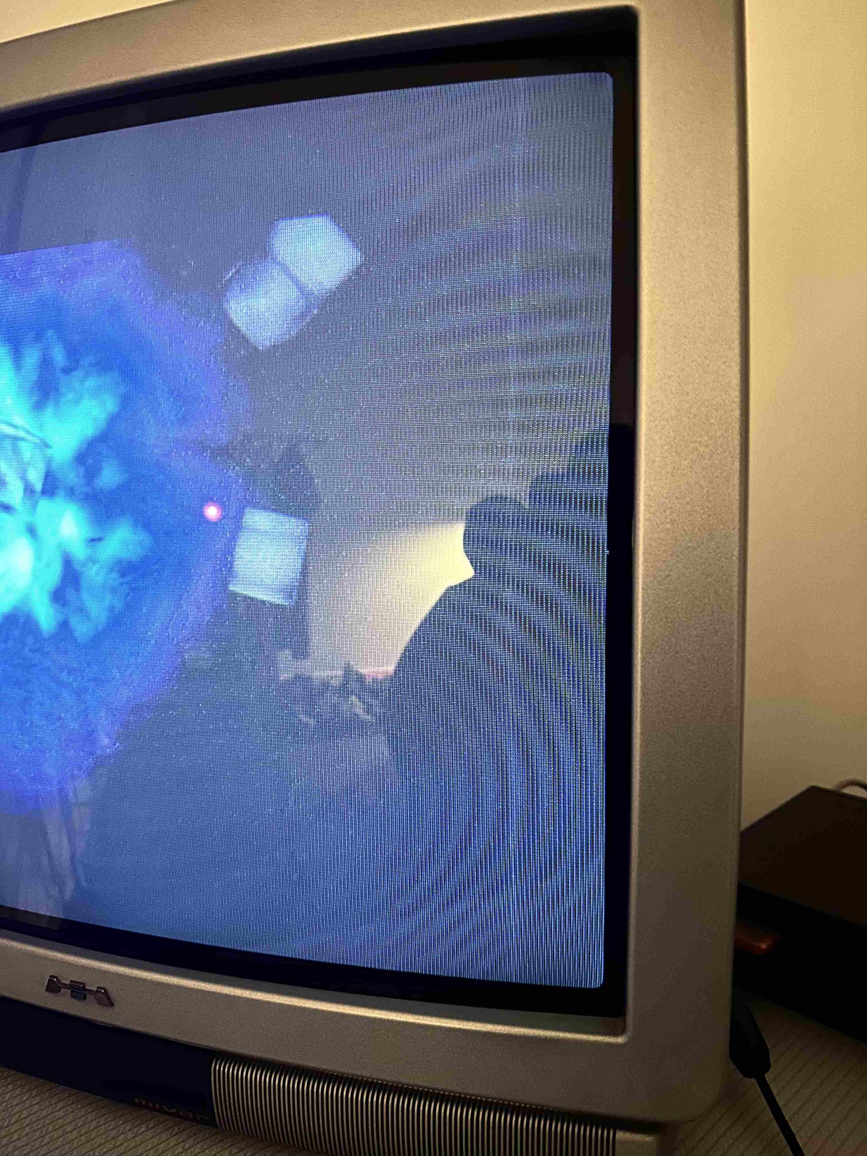

Ciao Riccardo, grazie per la dritta. Ho cercato di regolare lo screen ma vedo sempre queste “velature”. Cosa potrebbe essere? Qualche altro componente da dover sostituire? Inoltre ho notato che correggendo lo screen poi devo modificare il contrasto grazie mille
Be si, se chiedo quale sia la strada per diventare programmatore é evidente che non sia il mio lavoro. Poi essendomi occupato della parte elettrica e sempre mancato fisicamente il tempo per fare di più; Magari nel mio DNA non c è nulla , ma ho sempre avuto molto interesse e questo mi ha portato a migliorare molto in linea generale. Poi si mi rendo conto di non avere la disponibilità di stare in viaggio 20 anni e forse anche questo è un un limite che mi ha sempre frenato. Sinceramente sarei ben contento di fare anche piccole modifiche anche per incominciare perché sarebbe comunque un passo avanti. Grazie
- Oggi
Utilizzo TA7208P
Livio Orsini ha risposto a beonardo alla discussione in Apparati, Schemi & circuiti
Bel lavoretto! Ottimo hobby per mantenere l'agilità delle dita e, soprattutto, quella della mente.😊 -
Livio Orsini ha iniziato a seguire Hmi fault error -10
C'è un'apposita sezione, del forum PLC, per le discussioni in inglese. Trasferisco lì la disussione.
Scheda comando riscaldamento escavatore CAT312LC
Livio Orsini ha risposto a Leone2285 alla discussione in Elettronica generica
È il funzionamento tipico del 317, affinchè regoli ci devono essere circa 3V di differenza tra ingresso e uscita. Il mosfet a canale N, per condurre deve avere il source positivo rispetto al gate; se è a canale P il source deve essere negativo rispetto al gate. Se usati come interruttori è giusto pilotare i gates con una coppia complementare, in modo da drenare corrente in entrambi i sensi. Anche il pilotaggio diretto dei driver con una sezione LM2901 è abbastanza usuale. Dovresti fare della retro progettazione per capire come lavorano le altre sezioni del comparatore e, soprattutto, come viene generata la modulazione PWM per variare la velocità. Se disponi di un oscilloscopio la modalità più veloce è seguire a ritroso il segnale di pilotaggio. -
aiuto su questo componente non trovo il datascett.
Livio Orsini ha risposto a agoman alla discussione in Componenti elettronici ed equivalenze
Devi vedere se tra i PIC supportati c'è anche il tuo; se c'è lo puoi fare altrimenti no. -
Ad onor del vero ero partito con circuito di alimentazione su millefori ed un secondo per il ricevitore. Dopo aver testato il ricevitorere,con l'amplificatore da banco, sulla stessa basetta,in quello spazio di fianco ai 2 elettrolitici "uno per il circuito RF e l'altro per l'amplificatore", ho montato un LM386 che non ha funzionato" nel frattempo giuntomi per mano una vecchia scheda montante il TDA 7108P mi sono appoggiato a quella e da li il seguito lo sapete. Ora nello spazio riservato in precedenza al LM386 ci ho ficcato la sezione alimentarice cosi ho ridotto i collegamenti e occuperà minor spazio nel il contenitore " Scatola di caffè " che deve ospitarlo. Il TDA 7108P montato ho pensato " sempre per accorciare le distanze di posizionarlo sotto la scheda del Ricevitore. Cosi i contatti li riduco al minimo. Nei giorni a venire posterò le foto e vi dirò del risultato. grazie buna giornata.
- Ieri
Ganimede77 ha risposto a FabioBL alla discussione in Lavatrici - Asciugabiancheria
Minimo... da esposizione. -
FabioBL ha risposto a FabioBL alla discussione in Lavatrici - Asciugabiancheria
Il venditore ha ignorato la mia e-mail di venerdì e oggi, quando gliel'ho fatto presente, mi ha liquidato pregandomi di contattare l'assistenza ASKO. -
algol 11" (prima serie?) aiuto per riparazione/ammodernamento
Riccardo Ottaviucci ha risposto a ale-75-BW alla discussione in Brionvega
non tutti sono così,devi considerare che in ogni radiotecnico la divulgazione delle proprie conoscenze non è standardizzata. Altrimenti non ci sarebbero forum come questo. Mi spiace non poterti aiutare di persona, più per l'apparecchio che per te....😂 O.T.: io ho vissuto la mia gioventù con mio fratello che studiava per ore pianoforte nella cameretta in comune fino al suo diploma e i vicini hanno sempre gradito e sopportato (altri tempi) -
Sezionatore portafusibili con fusibili
Gianluigi123 ha risposto a Gianluigi123 alla discussione in Progettazione impianti elettrici industriali
In realtà la predisposizione è proprio per un futuro aumento della fornitura fino a circa 25kW. È una predisposizione. Addirittura oggi il contratto del contatore potrebbe essere addirittura 6kW in trifase. L' interruttore magnetico non sarebbe a norma perché non protegge il cavo da sovraccarico nel tratto che va dall' avanquadro al quadro generale. Perché vedi catastrofico lo scenario fusibili, se è una pratica comune e ammessa dalla CEI 0-21? -
VALVOLA DI CARICO VASCHETTA GEBERIT
aldo63 ha risposto a aldo63 alla discussione in Pompe (Idraulica)
Vorrei capire, se si rovina la guarnizione devo cambiare tutta la valvola? E poi in che senso si rovina, e quale guarnizione? -
Sezionatore portafusibili con fusibili
Marco Fornaciari ha risposto a Gianluigi123 alla discussione in Progettazione impianti elettrici industriali
Ma prima di fare tutte quaste elucubrazionei sai quanto contrattualmente puoi realmente assorbire dal fornitore prima che intervenga il limitatore? Il dato è di fondamentale importanza, e va contrattato (non è come nelle forniture domestiche che è il 30% per tre ore). Nelle forniture industriali, se ricodo bene, per defaut è 10% per 15 minuti. Poi nel contratto di fornitura e previsto anche il conteggio dell'energia Reattiva, con tanto di penali? Sui conduttori passa anche quella corrente. Poi si risolve il cortocircuito sul cavo da contatore a quadro di distibuzione: adesso stai tirando a indovinare. La sezione del cavo può anche essere 35 mmq, quindi porta una corrente almeno doppia della contrattuale, e puoi mettere anche fusibili da 100 A, ma non ha senso, e sarebbe un cattivo progetto: esagerare sul cavo ha senso se si prevede un futuro aumento di potenza di fornitura. Personalmente al posto dei fusibili metterei un interruttore solo magnetico, dato che la selettività in caso di cortocircuito con le correnti in gioco di fatto è solo sulla carta, e se salta un solo fusibile è pericoloso quando non deleterio. -
Daniele.A88 ha risposto a FabioBL alla discussione in Lavatrici - Asciugabiancheria
Chiama l'assistenza o il rivenditore. Ci sono cose che non mi quadrano qui -
Antobutch99 ha aderito alla comunità
Came ZA3 post "corto lumaca" non va la richiusura automatica.
ROBY 73 ha risposto a tannicola alla discussione in Cancelli elettrici
Ciao tannicola, Chiamali "animaletti", tu 😁 https://www.segedip.com/catalogue/came/pdf/ZA3.pdf?srsltid=AfmBOooptseHUcRhiTsImgiPUFJaD9BCyGiAZoJfAvGrqatCFCgfUqKJ Non cambia niente che ci sia o non ci sia il jumper sulla scheda RF, quella è solo la distinzione della codifica TOP o TAM, vedi se i radiocomandi (se originali CAME), emettono un lampeggio continuo e regolare (TOP), oppure due lampeggi, una pausa e di nuovo due lampeggi e una pausa e così via (codifica TAM). Comunque è la scheda ZA3 che riceve il codice del primo radiocomando, comunque se funziona, lascialo stare così. Se i collegamenti sono quelli in foto e non li hai modificati nel frattempo, è IMPOSSIBILE il funzionamento che hai descritto con i due tasti. Ha sempre funzionato e funzionerà sempre e solo con un solo tasto (il sinistro appunto). Stesso identico funzionamento è con il pulsante e/o selettore a chiave collegati tra i morsetti 2 e 7 Per avere il funzionamento che hai descritto con i due pulsanti, dovresti almeno avere il dip-switch 3 in ON = "Solo apertura" con radiocomando. Dopo di che un collegamento dei morsetti del 2° Canale radio, quindi sui morsetti B1-B2 in parallelo sui morsetti 2 e 4 (solo chiusura) e questi NON ci sono Quindi la chiusura automatica è attivata e la logica di funzionamento (ripeto, con un solo pulsante), è appunto "Apre-stop-chiude-stop". Il dip 10 in ON invece indica la logica del presunto funzionamento della coppia di fotocellule interne = 8 OFF - 10 ON "Funzione di stop parziale". Alla "disperata" prova a cambiare il trimmer che costa poco, ma io cambierei direttamente la centrale, poi vedi tu. Per sostituirla non c'è nessun problema, ci saranno almeno una trentina (e forse anche più) di schede di marche e modelli diversi in commercio che possono rimpiazzarla, a cominciare dalla "sorella minore" ZA3P che ormai sta sparendo anche quella, oppure dalla nuova ZLX230P, oppure dalla NOLOGO START-S11CT che ha la morsettiera pressoché identica alla ZA3 / ZA3P e può funzionare con i radiocomandi CAME e poi tutte le altre di tutte le altre marche -
FabioBL ha risposto a FabioBL alla discussione in Lavatrici - Asciugabiancheria
Un carico di magliette, etc... Io l'ho comprata nuova. Mi è stata consegnata in casa già senza plastica e protezione. Ma ho visto i tecnici aprire il pacchetto con le istruzioni, l'etichetta, etc... e poi hanno levato i bulloni di fermo vasca e me li sono anche fatti dare. Ripeto: io l'ho ordinato da un negozio di elettrodomestici come nuova. A questo punto ho l'impressione che mi abbiano consegnato un modello che magari avevano in esposizione. Domattina richiamo l'assistenza e vedo. -
AntaniMV ha iniziato a seguire Lavastoviglie Miele PG 8080 U da 380 a 220
Buonasera, mi è stata regalata una Lavastoviglie Miele PG 8080 U, attualmente ha il cavo trifase, vorrei installarla in cucina dove ho la 220v. La lavastoviglie funziona con entrambe le tensione, al centro assistenza Miele mi hanno detto che basta cambiare il cavo e metterne uno per la 220, non ho il manuale, sapete dirmi che tipo di cavo (sezione) è corretto utilizzare? come andrebbe collegato il cavo alla morsettiera della lavastoviglie? una volta fatto questo cambiamento non ci sono altri settaggi da fare? grazie
AntaniMV ha aderito alla comunità
Sezionatore portafusibili con fusibili
Gianluigi123 ha risposto a Gianluigi123 alla discussione in Progettazione impianti elettrici industriali
Potrei mettere fusibili gG da 80A nell' avanquadro con cavo da 35mmq per circa 5metri fino al quadro generale e poi cablare con il 25mmq , così potrebbe andare -
Consigli carriera.
Marco Fornaciari ha risposto a G.esse alla discussione in Didattica & altro su PLC
La AI nei PLC esiste da decenni, sono i blocchi funzione FB, o/e le istruzioni matematiche come i PID. Tra l'altro molti FB con funzioni dedicate ben precise sono protetti. Poi a seconda dei PLC di tratta di blocchi da richiamare e passargli dei parametri, oppure sono delle subroutine. Se non è zuppa è pan bagnato. Nessuna AI sarà mai in grado di scrivere da zero un SW di un PLC, a parte le conoscenze del PLC, serve conoscere a modo: - le varie norme coinvolte a cominciare da quelle di sicurezza, e le specifiche di settore - conoscere esattamente tutte le apparecchiature installate - il processo o/e il funzionamento da ottenere - la meccanica della macchima - tutti i processi chimimici e fisici eventualmente coinvolti - il tipo di operatori a cui è destinata quell'automazione, cosa che spesso è dimenticata quindi definisce l'insuccesso di un progetto - ecc. ecc. Sorvolando sul fatto che tanti macchine e impianti sono brevettati, quindi la AI non può attingere da librerie pubbliche, ragion per cui il metodo statistico non si può usare. Poi nessuno renderà mai pubblico un SW da quale guadagna ancora. In conclusione bisogna studiarsi tutto quanto sopra, poi bisogna anche praticare con assiduità e continuità, spudoramente ti era già stato scritto tempo fa, se vuoi fare il programmatore devi continuare a lavorare in ambito automazione. Ma permettimi, avendo anche esperienza di formazione di tecnici, attività alla quale mi chiamano anche da pensionato (anzi ancora di più), da come scrivi e dai dubbi che hai direi che fare il programmatore allo stato non è il tuo lavoro; magari impari ad intervenire su SW di macchine esistenti come manutentore che fa pure semplici modifiche, ma ti fermerai lì. Onestamente per diventare programmatori o/e progettistii/sviluppatori di sistemi di automazioni bisogna prima avere le doti nel DNA. Quello che le ditte oggi vanno cercando sono i giovani collaudatori con le valigie in mano, disposti a farsi almeno 20 anni di trasferte e poi se entrano nella mentalità aziendale diventare programmatori di macchine di serie o consimili. Per diventare sviluppatori di sisteni di automazione e produzione unici bisogna avere dei bei numeri, e soprattutto essere coraggiosi e decisi, spesso anche sfrontati. P.S. Quando a parità d'impianto o macchine, attraverso un SW riesci a passare da una produzione a batch a una continua, e magari produrre il 30% in più con minor uso di ogni risorsa coinvolta ed eliminando pure gli scarti, allora puoi dire di essere un programamtore. -
emilianoprof ha aderito alla comunità
Sezionatore portafusibili con fusibili
click0 ha risposto a Gianluigi123 alla discussione in Progettazione impianti elettrici industriali
più del 35mmq il contatore non porta -
Progetto open-source per la sostituzione della membrana tastiera Fluke serie 90 (WIP)
davrtes ha risposto a davrtes alla discussione in Circuiti stampati (PCB) e CAD per disegno elettronico
grazie mille per la risposta e ottimo occhi ad aver notato il pad non collegato! Forse ho capito cosa intendi con specchiare sull'asse y le righe, proverò a fare come mi suggerisci e aggiorno il pcb. Purtroppo ho cercato anche su google ma non capisco bene cosa siano i carbon jumpers, mi puoi aiutare? Sì, sto usando kicad, e sono davvero alle prime armi! 😃 -
Ho sentito un tonfo appena è partita la centrifuga, che fare? Siltal Linea Bianca 4802 X
Ciccio 27 ha risposto a Giacomo De Bello alla discussione in Lavatrici - Asciugabiancheria
gino_pilotino ha aderito alla comunità
Ciao a tutti, qualcuno la conosce e ha magari lo schema o mi aiuta a trovarlo, io finora niente non trovo info a riguardo, certo è vecchissima, ma magari qualcuno l'ha usata, grazie.
Ottimo, l'importante è che funzioni
fotocellule non intervengono
ROBY 73 ha risposto a alessandro583 alla discussione in Cancelli elettrici
Ciao alessandro583, Oltre alla marca e modello / articolo preciso che ti ha già chiesto @Stefano Dalmo, posta anche un paio di foto dei collegamenti. Comunque, hai già provato ad aprirle e vedere se c'è il solito sporco degli insetti (ragni e formiche di solito). Arrivano i 24Vca dell'alimentazione? Hai già provato a bypassarle in centrale e/o mettere in corto i due fili del contatto sulla RX? Che marca e modello è la centrale? Non la conosco, non vedo nessuna scritta, hai il manuale cartaceo?
