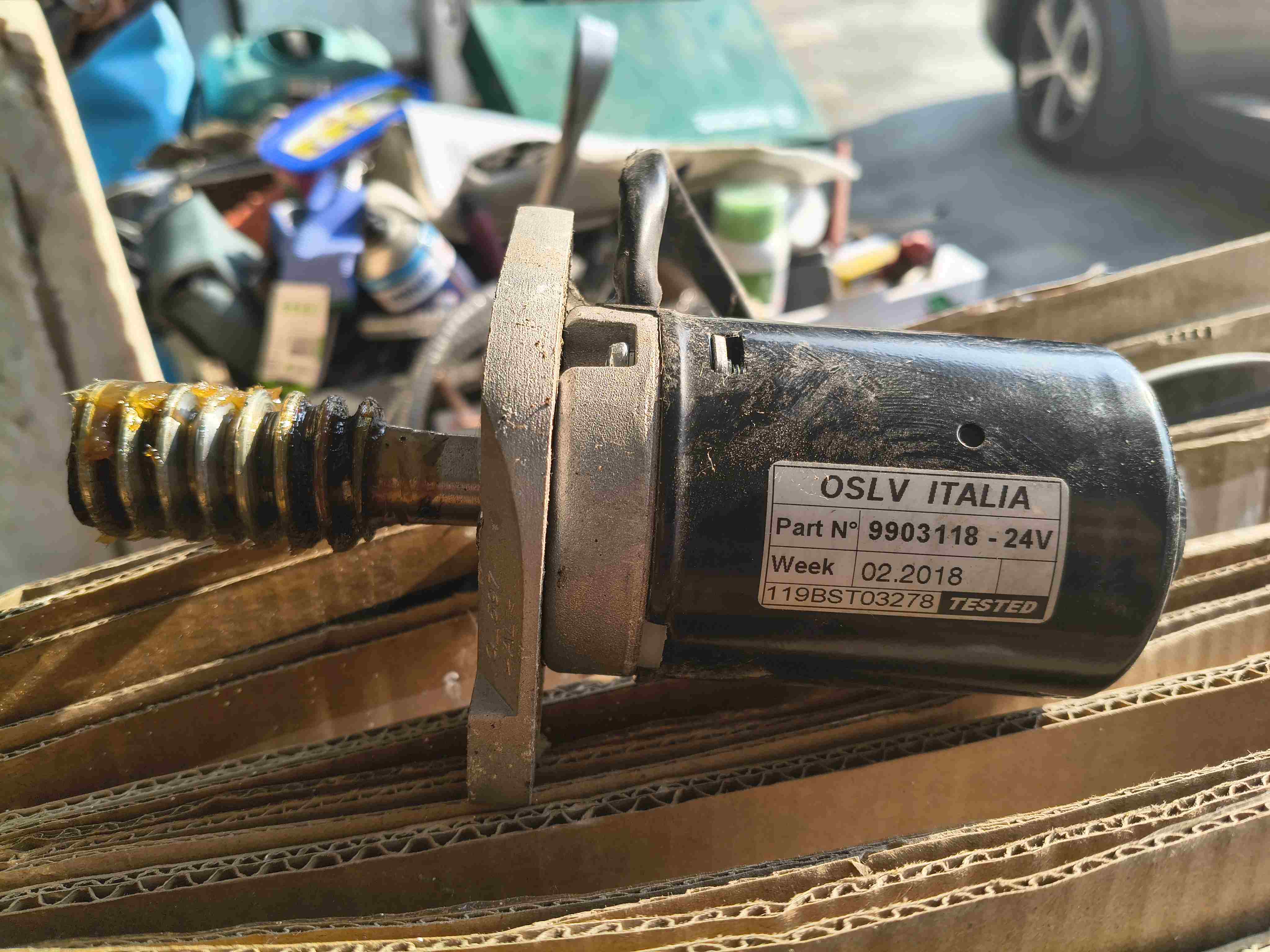

Problema encoder motore bxv 24v came
albi1981 ha risposto a albi1981 alla discussione in Cancelli elettrici
Alessio Menditto ha iniziato a seguire Guasto lo sbrinamento frigo no frost.
Guasto lo sbrinamento frigo no frost.
Alessio Menditto ha risposto a greenhouse alla discussione in Frigoriferi - Congelatori
Elmaxim il Regolamento che hai sicuramente letto prima di iscriverti al Forum, vieta l’accodamento a discussioni anche se il problema è lo stesso identico medesimo uguale, anche perché se fosse così, basterebbe semplicemente seguire la discussione e risposto al creatore automaticamente si ha la risposta per lo stesso problema. Puoi tranquillamente aprire una tua nuova discussione se vuoi. -
Produzione max. Impianto 3 Kw
Maurizio Colombi ha risposto a baranello alla discussione in Fotovoltaico
L'esposizione e l'inclinazione dei pannelli incidono in piccola parte sulla produzione, solo un sadico potrebbe installare pannelli all'ombra. Da li a produrre circa il 60/70 % del valore massimo, ce ne passa. Non credo assolutamente che sia da imputare ad un problema di esposizione. -
elmaxim ha iniziato a seguire Guasto lo sbrinamento frigo no frost.
Guasto lo sbrinamento frigo no frost.
elmaxim ha risposto a greenhouse alla discussione in Frigoriferi - Congelatori
Buongiorno, ho lo stesso problema. Il defrost non viene attivato dalla scheda . Ho controllato le sonde trovando il termidusibile rotto e la sonda sbrinamento guasta. Vorrei chiedervi, la sonda nuova costa 55 euro. Esiste un'alternativa sul mercato per acquistarne una con le stesse caratteristiche? Il termofusibile costava 30 euro originale, con le stesse caratteristiche lhi trovato 5 euro. Grazie. - Oggi
Ok, va bene l'esposizione, ma praticamente rivedendo i trend dei giorni dall'installazione non.si riesce a superare 1,87 kW, secondo me è qualche parametro impostato sull inverter,magari u a soglia max da non superare
Bft thalia va in blocco Ko
andgio1976 ha risposto a andgio1976 alla discussione in Cancelli elettrici
Grazie mille -
Elettrificatore per recinti Elpa con strano comportamentoo
Livio Orsini ha risposto a Leone2285 alla discussione in Elettronica generica
Secondo logica aumentando la frequenza, diminuisce il tempo di carica, quindi il condensatore raggiunge una tensione più bassa. -
Velocità ripetitore wi-fi
Livio Orsini ha risposto a Massimo_1979 alla discussione in Ethernet e LAN
No, è solo per spiegare che l'uso di estender non dimezza necessariamente la velocità. Non solo con un estensore puoi cambiare nome alla rete; entra la rete Luigi ed esce la rete Ernesto, così puoi avere apparecchi sulla rete Luigi ed al tri sulla rete Ernesto. -
Velocità ripetitore wi-fi
Livio Orsini ha risposto a Massimo_1979 alla discussione in Ethernet e LAN
Se metti un estensore lo posizioni dove il segnale non è ancora degradato, mi pare banale precisarlo. -
Aiuto su Urmet 1130/16
devilx ha risposto a devilx alla discussione in Citofoni, videocitofoni e intercomunicanti
La cosa strana è che prima di montare la seconda cornetta , tutto a funzionato per un mese , montando la seconda cornetta la parte mic eè morta in tutto l'impianto. I fili sono giusti controllati e ricontrollati 3 volte -
Alessio Menditto ha iniziato a seguire Impianto FTV non completato
In che senso? Devi approfondire questa parola altrimenti è impossibile rispondere.
- Ieri
Elettrificatore per recinti Elpa con strano comportamentoo
Video del funzionamento nelle 3 impostazioni nel seguente link: https://drive.google.com/file/d/1sqdKeCzV5TRm6JNz2KUm3btvc-IAIGkR/view?usp=drivesdk L'ultima impostata nel video è proprio la numero 1, quella con frequenza più alta. -
@Stefano Dalmo Grazie infinite, domani proverò l'impresa. @Nik-nak Fantastico, grazie. Così posso comprarlo subito. Speriamo di non fare pasticci.. il chip mi sembra più impegnativo.
Elettrificatore per recinti Elpa con strano comportamentoo
Ho controllato tutte le resistenze anche dissaldando un piedino per quelle in parallelo e presentano i valori di targa. La più grande è una da 10Mohm. L'elettrificatore se non avessi fatto la misura sul condensatore avrei detto che funziona perfettamente. Sperando di non dire cavolate vorrei fare un'ipotesi: il fatto che il trasformatore riesca a produrre una tensione più elevata di quella che il condensatore dovrebbe gestire mi fa pensare che possa esserci qualche spira in corto sul primario che ha modificato il rapporto di trasformazione verso l'alto. -
Si è corretto, è una 100 ohm, per cui il kit corretto è questo: TNY264GN+100ohm
Comunque non ho,risolto nemmeno con la resistenza, ne ho,trovato due da 516 ohm da 1 w le ho messe in serie ma sempre uguale , però ho notato una cosa che non mi ero mai soffermato a guardare , appena metto l’immagine bianca e il decoder che uso la carica sullo schermo l’immagine è più chiara, poi una volta andata a tuto schermo diventa grigia , ho notato anche che le scritte bianche su sfondo colorato sono bianche, anche i menù in sovraimpressione rossi del decoder quando sono piccoli sono molto più brillanti e vividi , invece mettendo menù a tutto schermo si spegne la brillantezza , come se gli mancasse potenza per mantenere immagine brillante a tutto schermo ,eppure le tensioni sono corrette, sul pin 4 del trasformatore di riga ci sono 122v , al uscita di D805 vicino al trasformatore di riga ci sono 199v .
Tv Qbell 32" manca retroilluminazione
Riccardo Ottaviucci ha risposto a mario57 alla discussione in Altre marche TV
probabilmente qualche lampada è esaurita e manda in protezione l'inverter. Si può tentare di bypassarla se ci dici l'integrato che funge da PWM -
Ma lui dice che può mettere un access point connesso con il cavo lan quindi... perchè vogliamo usare la strada peggiore degli extender ? Lui parte da un cavo ethernet con un qualunque access point, è a posto.. a piena velocità. Due porte POE perchè ? Per collegare un'altro apparato alla LAN ?? metti un Tenda Switch PoE 5 Porte Gigabit prima dell'acces point che potrebbe essere un Tenda I23 AC1200 Wireless Access Point gli apparati della domotica non usano niente di traffico, e potrai avere banda piena sia in 2.4 che in 5 Ghz
Bosch morta, cambiare o riparare ?
Stefano Dalmo ha risposto a 144 alla discussione in Lavastoviglie
La resistenza dovrebbe essere 100 Ohm e come già detto va cambiata insieme all’oscillatore. Tny -
Se guardi i prezzi per un 24V 125A ti passa la voglia. Non hai un amico camionista? 😁
LAVATRICE ASKO problema dopo sostituzione schede
Daniele.A88 ha risposto a Alex7504 alla discussione in Lavatrici - Asciugabiancheria
L'errore indica mancanza di comunicazione della scheda di controllo con il sensore 3D. Da verificare se i cablaggi sono stati collegati correttamente e se le due schede sono ovviamente compatibili. Per il reset lascia la lavatrice senza alimentazione per 15 minuti oppure tieni premuto contemporaneamente gli ultimi due tasti partendo da destra verso sinistra e poi il tasto accensione. Dovresti entrare nel menu servizio. -
Stendy ha iniziato a seguire Impianto FTV non completato
Buonasera, leggo spesso le discussioni di questo forum ma è il mio primo messaggio e purtroppo è relativo ad una brutta esperienza. provo ad essere sintetico : Luglio/agosto 2025 mi decido a far installare impianto ftv su tetto mia abitazione, chiedo vari preventivi e alla fine ne accetto uno abbastanza accattivante ( comunque poco più basso di altri ) euro 9000 per 6kw + inverter + accumulo 10kwh Primo acconto 10% per accettazione poi 1800 poi 2700 a novembre un tecnico mi installa i pannelli sul tetto 12 pannelli da 500w e l’azienda mi chiede il saldo per poter terminare l’opera. Euro 3600 . Tutti i pagamenti con bonifico parlante e ricezione di relative fatture. Riescono ad ottenerlo ( mannaggia a me ! ) e da allora non riesco purtroppo a farmi terminare il lavoro. SCOMPARSI ! Ovviamente penso di ricorrere alle vie legali, ma conscio della spesa e del sicuro Infruttuoso risultato chiedo a voi : 1 ) che azione consigliate 2) costo per completamento opera 3) quanto tempo ho a disposizione per completare opera per poter avere le detrazioni fiscali ( 50 %) ? Premetto che a casa faccio quasi tutto da me e quindi potrei acquistare i kit e completare, ma una guida da un professionista credo sia necessaria e in ogni caso indispensabile per la conformità… Attendo vostri suggerimenti da installatori e truffati come me ! Grazie
Elettrificatore per recinti Elpa con strano comportamentoo
@a321680 La posizione 1 corrisponde a quella che ha la frequenza più alta di innesco dell'scr. -
Stendy ha aderito alla comunità
Alessandro Parma ha iniziato a seguire microonde Whirlpool AMW 836/IXL - procedura di reset
microonde Whirlpool AMW 836/IXL - procedura di reset
Alessandro Parma ha inserito una discussione in Forni - Microonde - Cucine
Stavo cercando in rete una procedura per resettare il forno microonde Whirlpool AMW 836/IXL e ho trovato quella descritta nella discussione qui, che però descrive dei tasti che si capiscono poco o sono di un modello diverso, quindi nell'intento di fare un favore a tutti riproto la stessa procedura con l'aggiunta di qualche nota ulteriore trovata su altre fonti. Mi riferisco sempre all' AMW 836 IXL perchè che ha da sinistra a destra sulla consolle: 1) La manopola delle funzioni 2) il tasto stop 3) il tasto rewind <|<| 4) il display 5) il tasto V (ok) 6) il tasto |> (start) 7) la manopola del timer [ho indicato con |> e <| i triangoli a destra e sinistra classici dei player musicali] Procedura: - Aprire lo sportello del forno - Girare la manovella di sinistra in posizione -1 (quindi uno scatto a sinistra dallo zero) - Staccare la corrente ed attendere una decina di secondi - Riattaccare la corrente (lo sportello è ancora aperto) - Premere la il tasto ok (il primo a destra del display) - Il menu di reset si illumina, premere il tasto start (|>) finchè non compare la scritta "WP.[censored]-FC-KW" (ci sono circa una ventina di stringhe più o meno simili ma questa è quella del 836 IXL). Sul mio si può iterare tra le stringhe anche con il tasto rewind (il 3 descritto sopra). - Premere ok. Lo schermo diventerà bianco - Chiudere lo sportello e porre la manovella di sinistra in posizione zero, apparirà il timer e la rotella di destra inizierà a funzionare. Sto cercando di trovare la corrispondenza di tutti gli altri codici presenti nel menu operatore con i codici commerciali di forni in circolazione, appena riesco a mettere insieme una lista congrua la posto sul sito. -
Buon giorno, Ha perfettamente ragione , il problema è che è un inverter a 24 volt , non 12 quindi mi servirebbero due batterie "potenti" , l'alimentatore in CC che vada a 24 volt dove lo trovo ? scusi la domanda da ignorante... Per la prima prova che mi avete consigliato ,ho portato nuovamente l'inverter in montagna e collegato come suggerito da voi per verificare la tensione 24 volt una volta acceso l'inverter. Anche con i 24 volt stabili l'inverter va in allarme. Fare altre prove nel locale dove dovrei utilizzarlo mi è difficile , in una casa di montagna , Portar giu le due batteria da 250 ampere l'una anche . Stavo appunto cercando un modo per testarlo a banco in casa , ma prima cosa , devo alimentarlo, poi posso fare tutte le prove che mi suggerite . Scusate se non riesco a fare molto per ora. Stavo valutando appunto un alimentatore da prendere con amazon Prime per delle prove , Avete qualche suggerimento ?
